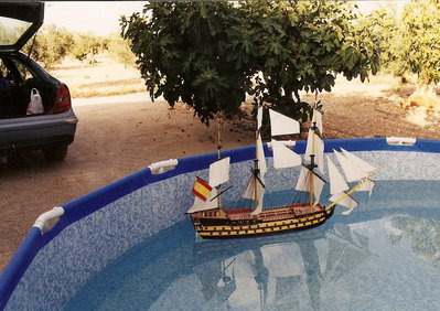

bueno, tal y como dije en este mismo hilo al ver esta belleza, yo tambien me meti en un proyecto "74 cañones", en concreto, un modelo del "Montañes" a 1/72, de la casa OcCre. Todavia no esta terminado, pero bueno, poco a poco. De todas maneras hay muchas cosas a las que tendre que renunciar a colocar, debido a que es un modelo pensado para rc y debido al transporte y demas, aunque mas que nada, tendre que renunciar a algunas velas, sobre todo las superiores, ya que despues de hacer una prueba, estas, suelen balancear el modelo demasiado con brisas laterales, haciendo incluso que casi sumerja la primera bateria. Ya ire poniendo mas:

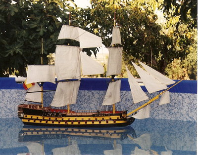

Otra mas que tenia, aqui se le puede ver mejor de lateral.

Excelente trabajo GARRI, se ve muy bien la linea de flotación, el barco queda equilibrado.
¿Has cerrado las portas de las baterias, o las mantienes abiertas?, entiendo el problema de la escora, con tanta superficie velica debe de escorar bastante.
Saludos y adelante, modelistas que se dediquen a la vela historica somos minoria.

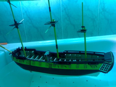

Muy buen trabajo. Yo estoy realizando una fragata de 22 cañones, siguiendo unos planos que encontre por la red. Aprovechando las maderas que nos ofrecen las cajas de frutas, y la verdad, el trabajo me ha quedado bastante bien, pero tengo mil dudas con las velas, ya que las he puesto de tela de retor, y no se si van a ser demasiado gruesas. Por otro lado, el servo gira unos 45 grados, y creo que va a ser complicado hacer girar lo suficiente el velamen. ¿Tu como lo has hecho, podrias indicarme?¿ o decirme de alhun sitio donde detallen el montaje?, es el primer RC a vela que hago, y ando bastante pez. Gracias

Hola Tonipercar, bonita fragata.
Controlar con Rc un barco con aparejo redondo , es el más complicado de todos.
Tienes dos opciones.
Hay un sistema que consiste en dejar las vergas fijas al palo y para orientar las velas se debe de montar bajo cubierta, un sistema para hacer girar los palos sobre su eje.
Otro con el palo fijo, se deben de unir los extremos de las vergas mediante unos cables reembiados bajo cubierta a un winch de manera que al ser accionado puedas controlar la orientación de las vergas.
Si te soy sincero, he hecho barcos Rc con velas cangrejas y vela latina pero no tengo ninguno con vela cuadra, precisamente ese es mi próximo proyecto.
