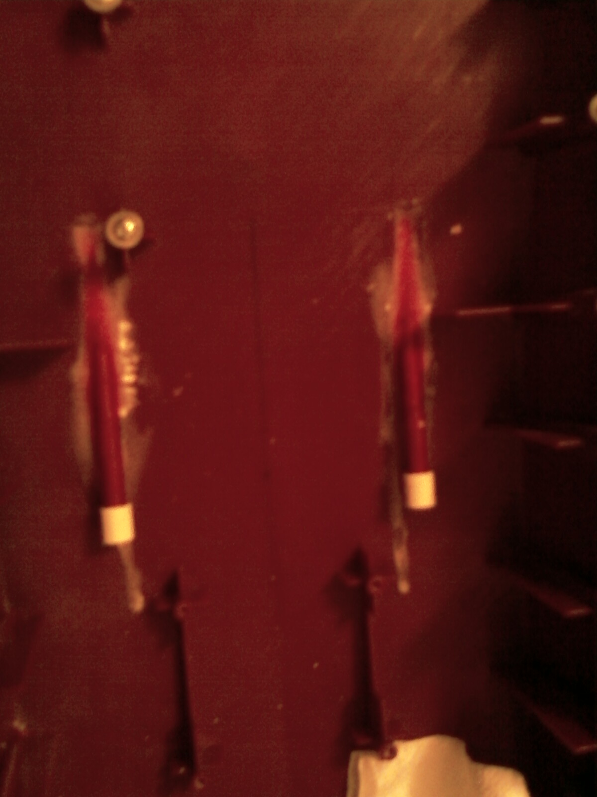

Pues eso, como puedo despegar unas bocinas de plastico pegadas al casco, de plástico también, con epoxi? hay una gran cantidad y está muy duro.
¿hay alguna forma para despegarlo?
Gracias

No es posible. La solución solo es mecánica-destructiva. Con una broca extralarga mecanizar para arrancar la bocina y el epoxi de alrededor para que te haga espacio para meter una nueva bocina.

Gracias por las respuestas, intentaré lo de la broca, lo del disolvente me da miedo por el plástico.

El barco hace ya días que navega, el tema de las bocinas lo solucioné pasando una broca del mismo diámetro de la bocina nueva, eso hizo que la vieja desapareciera casi por completo, un poco de epoxi y sin problemas.
