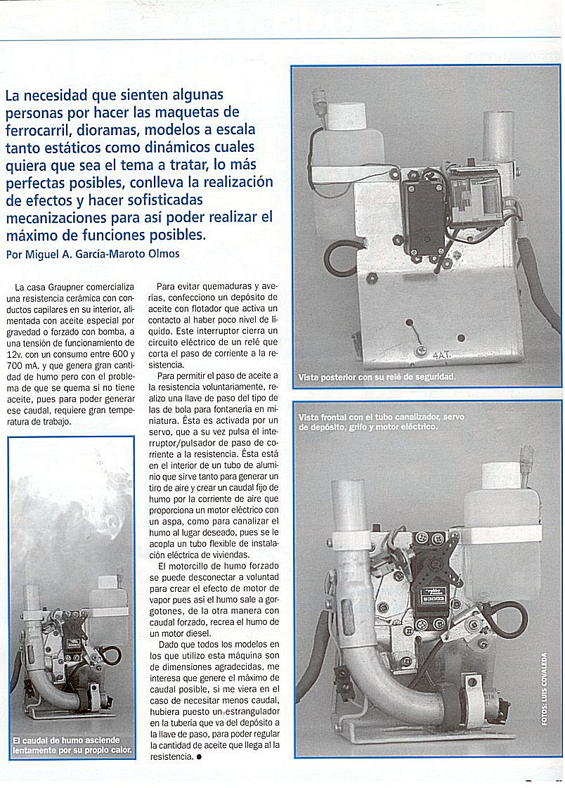

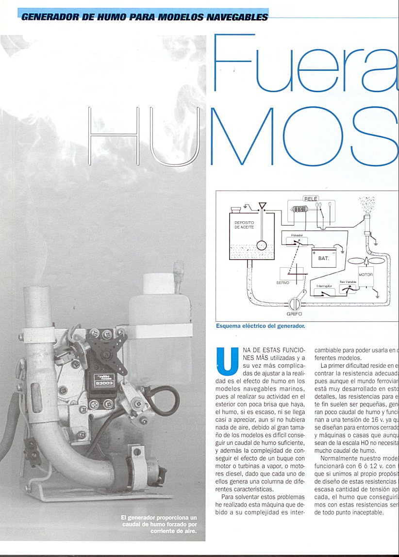

Si quieres construir un generador de humo, hay uno muy interesante enla revista Barcos Rc, sobre Modelismo naval, en el articulo publicado por Miguel A. Garcia-Maroto Olmos, pertenece al año V, nº 24, es trimestral y salió a la calle el 31 de marzo de 2.004, si puedes conseguirla, aqui viene el plano de uno con los textos para crearlo, sus planos y fotos muy interesantes para modelos navegables.

Aunque no lo he leido del todo, creo que utiliza aceite fluido, que mediante un sistema de calor, lo hace convertirse en humo que sale por una chimenea apropiada.
Las fotos que muestra el articulo hacen pensar que se adaptaria muy bien a cualquier barco, y el montaje es lo más sencillo que he visto.

Intento publicar el generador de humo para aquellos que tengan interes en utilizar sus planos.

Mensaje por Fernando G.F. »
Hola a todos!
Vamos con la segunda pagina del generador, espero que les saquéis provecho al instalarlos en un modelo, creo que puede funcionar bien.
