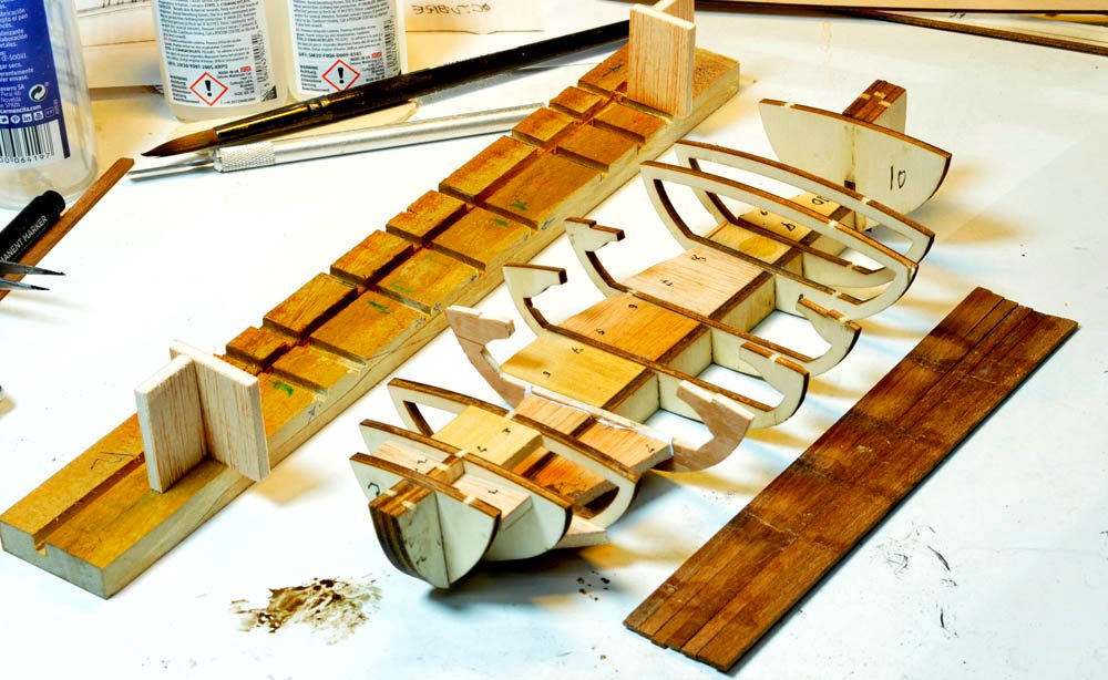

Re: Bot de llum
Buenas tardes. Muchas gracias por vuestro apoyo. No me he comprado el kit me ha venido con él un vecino acompañado de su hijo , traía otro kit sin empezar de un San Saturio, que piensan que si pillan algo de experiencia con este, estarán preparados para hacer, los pobres.
Bueno , porqué no, tanto ignorar no puede ser bueno. Así que en primer lugar estoy despegando las piezas para sacar una plantilla y rehacer la quilla en contrachapado de buena calidad, porque está muy retorcida, seguramente por haber estado metida en la caja forzada.
En la caja no veo la escala, y el tipo de embarcación de momento no lo localizo, es un bussi, un sardinal, una palangrera ?
Veremos.
Veremos.

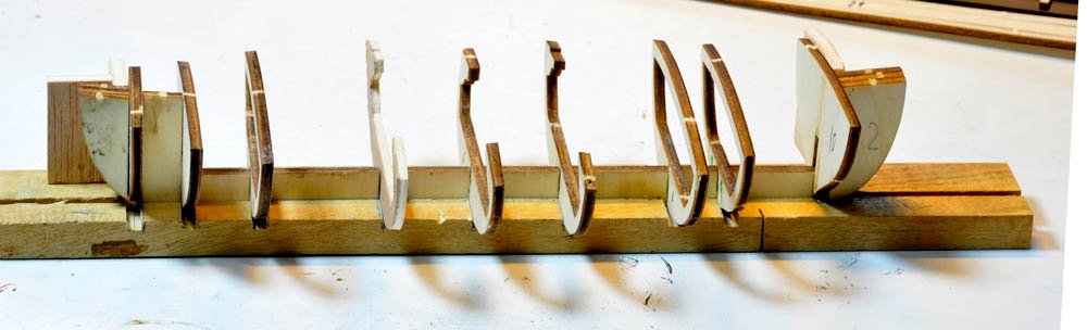

Re: Bot de llum
Hola Cristóbal. Pues no , la quillla es recta tiene dos curvaturas vista de arriba otras dos vista de frente , una gloria vamos. Le he hecho unas ranuras a una tabla y espero escuadrarlo todo y si no sale, a la silla.
Según "Nuestra vela latina" sería un bussi, su eslora entre perpendiculares sería de 4 metros, así que la escala sería 1/15 procuraré comprobarla con el diametro de la bombona de gas y alguna otra cosa

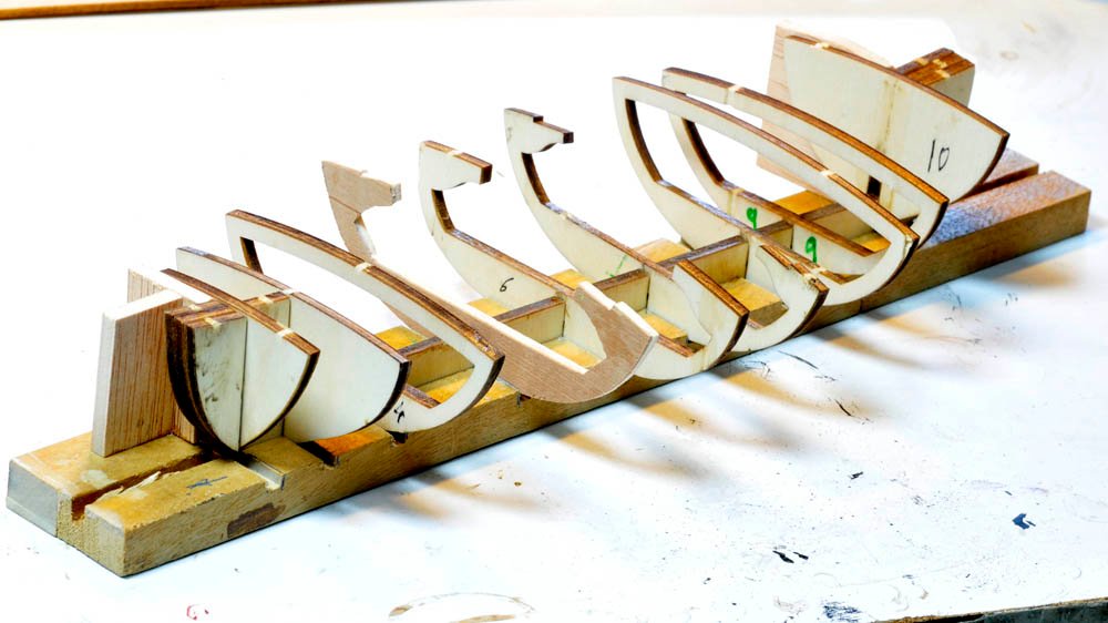

Re: Bot de llum
Hola Manuel, lo de bipolar me suena a feministas. Hola Jefe. Pues ya ves, pa que te fíes.
Le he quitado casi todo el revirado, queda entre la roda y el codaste unos pocos grados que espero reducir con el forro

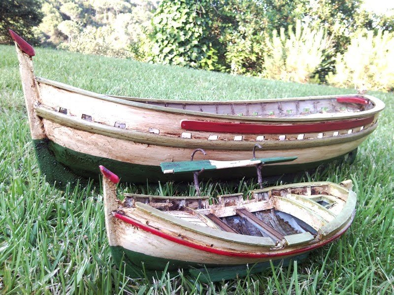

El contrachapado es penoso. Te envío unas fotos de bots de Llum que en su momento bajé de Internet para ver los problemas que se presentaban con la que hice yo. Lo malo es que las bajé cuando ya no tenían solución o una solución que, como soy vago, no quise corregir. Entre otras cosas los toletes (como no) están mal puestos en relación a los bancos. Si los pones tal y como vienen en el kit (que además no trae planos, al menos el que tenía yo) es imposible remar sentado.
