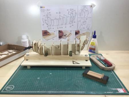

Re: Golden Hind

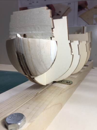

Hola,
Ya tenemos las cuadernas y la falsa quilla. Pondríais más refuerzos en la parte de la proa y popa??

Re: Golden Hind
Seguro que no soy el más indicado para aconsejarte, pero creo que esos refuerzos te vendrían muy bien para facilitar el pegado y mejor asentamiento de las tracas del forro.

Re: Golden Hind
Yo también creo que sí. Suelen ponerse tacos de ramín/ayous a proa y popa.Dvd escribió: Dom Ene 14, 2024 7:17 pm Ya tenemos las cuadernas y la falsa quilla. Pondríais más refuerzos en la parte de la proa y popa??

Re: Golden Hind
Genial, muchas gracias

Re: Golden Hind

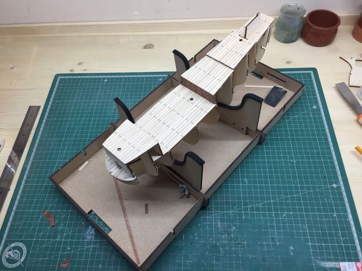

Hola,
Os pongo un par de fotos de los avances, al final le puse los refuerzos a ver como se comportan cuando empiece el forrado.

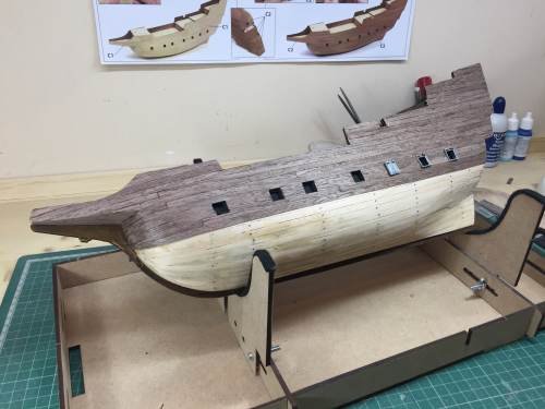

Hola,
Iniciando segundo forro. Las troneras solo estan presentadas, tadavía falta terminar, lijar y barnizar el segundo forro.
Vosotros como pintáis las troneras?? color madera, negra, de bronce.... la pavonais?
un saludo
un saludo

Re: Golden Hind
No creo que te deje pavonar, igual me equivoco, pero me da que ese tipo de material no te agarrara el pavón. Y...por que no pasas de ellas, haces el recorte bien cuadrado, y le haces las puertas de las troneras de madera? es liarte demasiado? yo creo que gana mucho, personalmente cuando veo un modelo con esos marcos de fundición me da pampurrias,Dvd escribió: Sab May 18, 2024 7:32 pm Hola,
un saludo
Un consejo, no pongas en el segundo forro los clavos en las falsas cuadernas, yo también lo hice en mis inicios, y ahora me saltan los ojos cuando lo veo
Las fotos suben con muy poca calidad y tamaño, es dificil ver detalles importantes, Has hecho mucho trabajo desde que empezaste, en tan poco hilo, no te tomes a mal los comentarios, todo que sea para mejorar y aprender, que nadie nacimos ya sabiendo de todo...animo que va bien. Un saludo y virutas.

Re: Golden Hind
Gracias por los comentarios,
Que va! no me tomo ninguno mal, es mi segundo modelo y aprovecho el foro para aprender.
En referencia a los clavos, veo que eres el segundo que me comenta lo mismo. No, no le pongo clavos al segundo forro. Una vez terminado el primer forro los lijo y queda muy bien ( no se notan) y no los quito. Seguramente no se aprecia bien el la foto.
Lo que he hecho diferente en este segundo modelo es utilizar cianocrilato para forrar el segundo forro, pero...no se, no me convence.
La proa es lo que me va costando más. Así vamos, mirando videos y consejos por internet.
Saludos!!
Saludos!!

Re: Golden Hind
Vale, es que en la foto si lo parece, lo de los clavos. En cuanto al segundo forro, como imagino que es chapa de 0'5 o quizas menos, descartamos la cola carpintero, y pasamos a el pegamento de contacto, Supergem de toda la vida, a mi me da muy buenos resultados si se realiza esperando los tiempos de curado, el ciano lo uso bien poco, los hay muy amantes de él, y pegan muchas cosas, pero a mi no me convence, y no digo que sea malo.
Lo bueno que tienes es que a ti te ha pillado ya el foro y Fecebook, en mis tiempos de inicio habia poco y mal, la web de la Cuaderna Maestra. Ahora tenemos mucha información al instante, y claro, no toda buena, veo cada "youtubers" que mas le valdría dedicarse a pelar esquinas
Un saludo y virutas

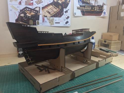

Re: Golden Hind
Avanzando! cintones en curso.
