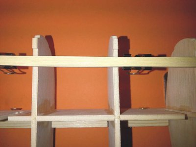

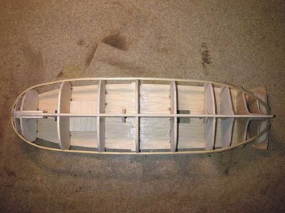

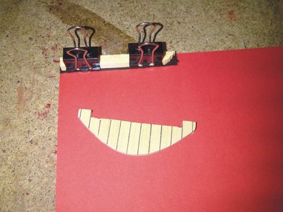

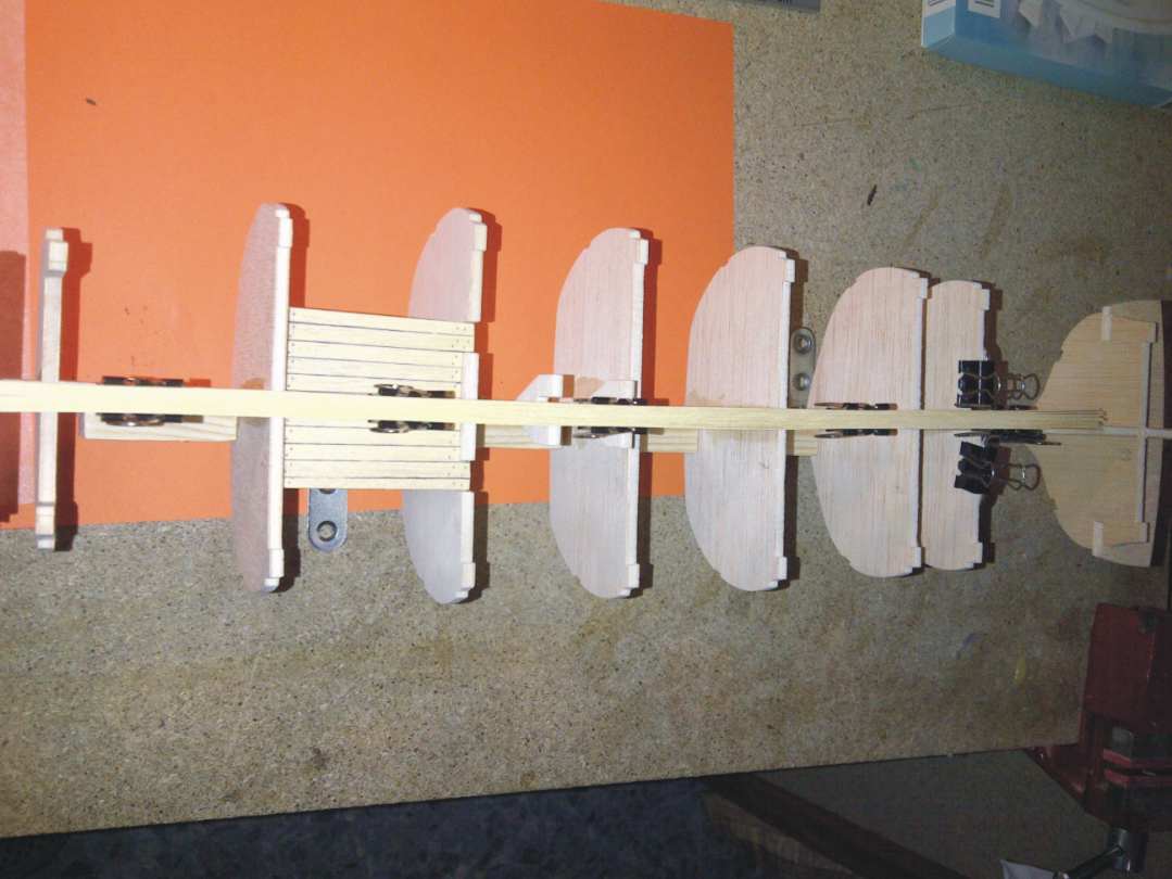

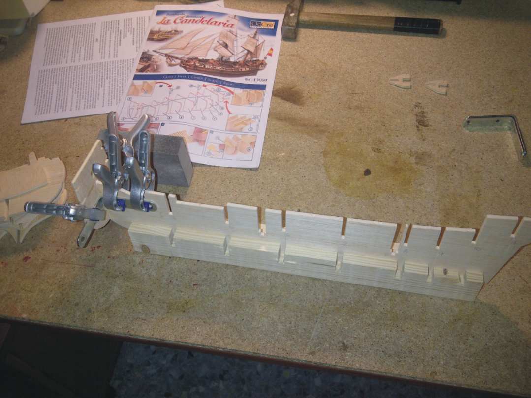

Empezando con las cuadernas y cubiertas. Para las cuadernas, me preocupé muy mucho bastante de que estuviesen totalmente paralelas entre si y perpendiculares a la falsa quilla, para ello atornillé a la falsa quilla una tabla a modo de guía para enderezar cualquier torsión. Antes, a esta guía le hice los correspondientes alojamientos para que salvase las cuadernas. Ya que lo que me pasó con el Nepomuceno me escarmentó bastante. Ahora me emociono viendo el barco que está totalmente recto por abajo y por arriba. Para las cubiertas, les hice un calafateado pegando en uno de los cantos un papel de buen gramaje pintado de negro con rotulador. Este sistema se me dió bien para tramos cortos, en las tracas largas de la cubierta principal, no pude quedar homogéneo el papel a lo largo de misma, tuve que repintar el canto un poco con rotulador. El caso es que al montarlas, lijarlas, repasarla con lápiz, y barnizarla no queda tan mal.
estas son más difíciles de pegarles el papel en todo lo largo, no por el pegado, sino al separarlas con el cutter y que quede el papel en todo lo largo.

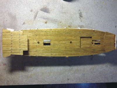

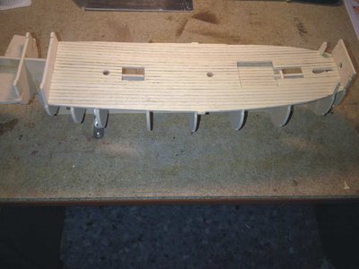

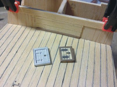

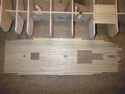

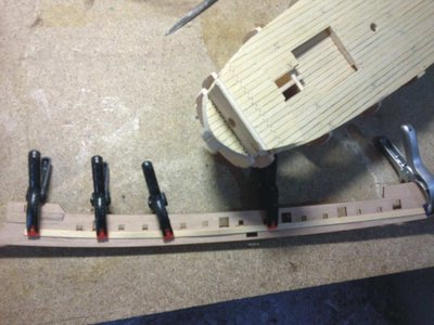

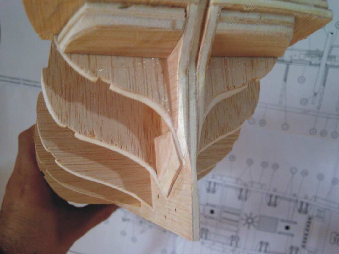

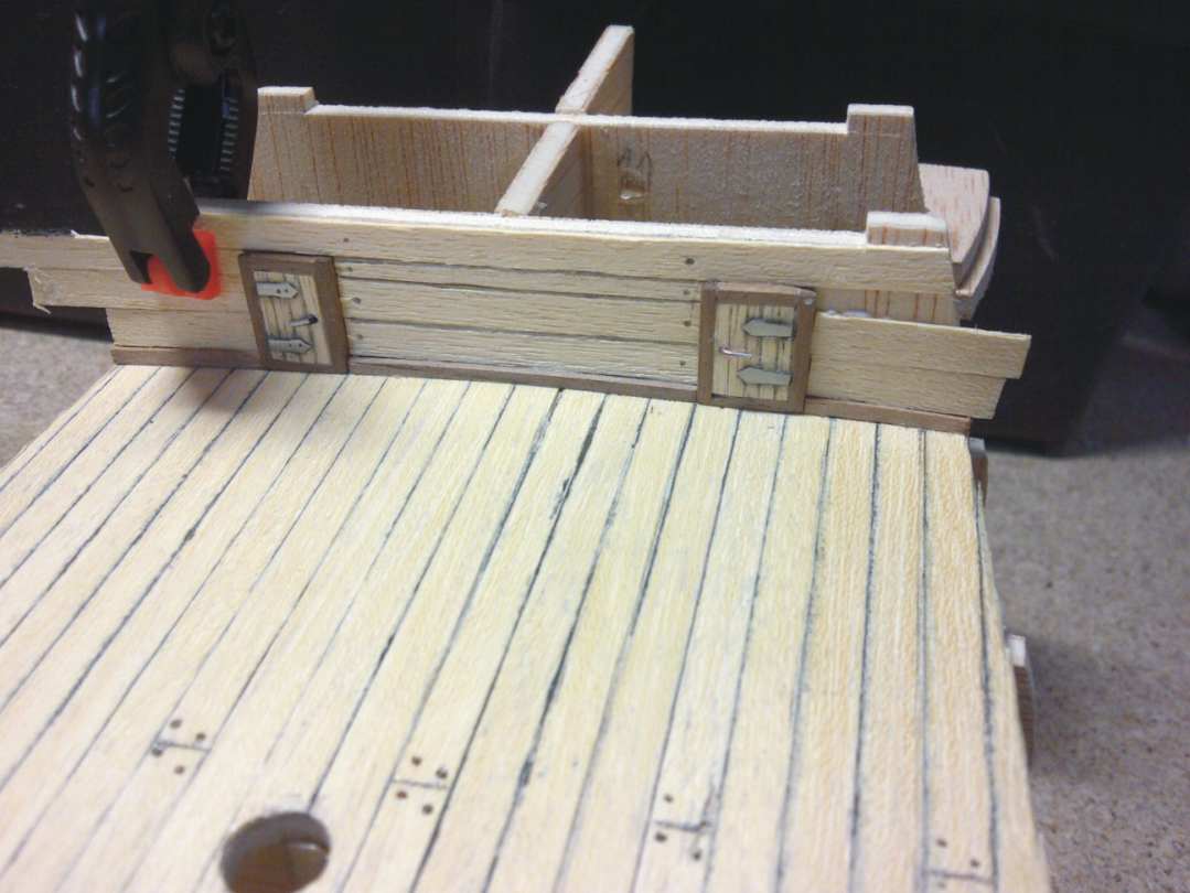

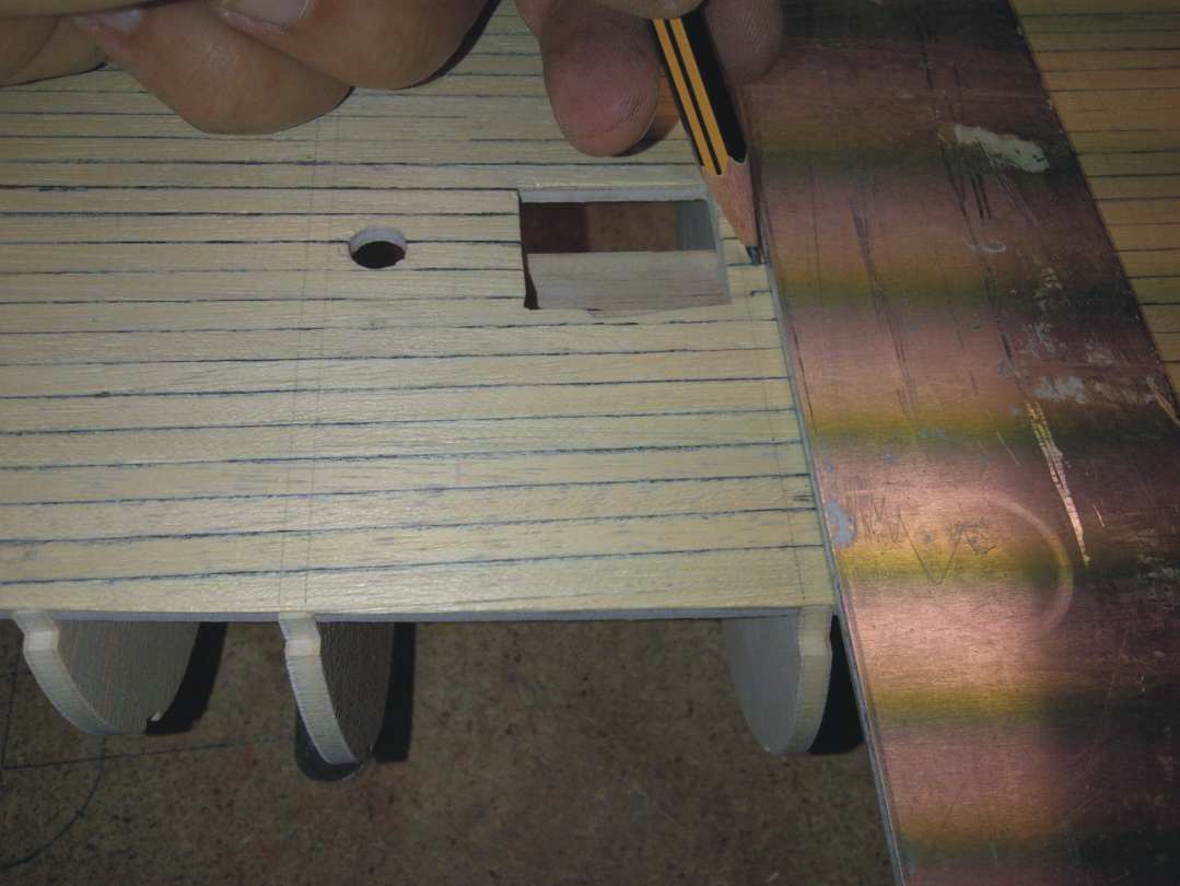

Siguiendo con el montaje, no queda claro como debes de lijar los refuerzos y añadidos a las cuadernas para que asienten las tracas, sobre todo bajo la popa. Las puertas las hago de madera, mas laborioso, pero queda más auténtico, aunque no queden tan uniforme como las de metal que trae el kit. Lo que no se cómo, me quedaron más bajitas que las originales, pero bueno, no se verán mucho. Lo que supongo que le ocurrirá a todo el mundo es, ¿hasta cuanto modificar el kit?. Puede ser interminable, yo estoy pensando en hacer de madera la popa. Pero quiero tener mi barquito acabado pronto, y no tengo mucho tiempo. No sé, no sé...
marcando los cortes de la cubierta sobre las cuadernas
Con hilo de soldadura de 0,8mm, se aplasta con el martillo y con la dremel se le da forma
se presentan las amuras y se marca la linea de borda
lijado para el ajuste de las tracas, no queda muy claro como dejar lijado bajo la popa ni entre la roda y la quilla
aqui si es muy intuitivo como lijar.

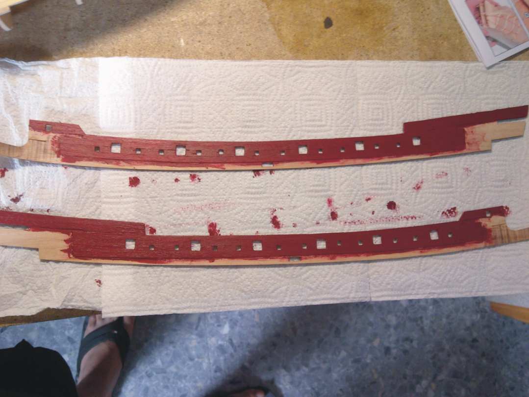

El interior de las amuras, con tracas y pintada de rojo, no me gusta el rojo chillón que parece plástico. sin hacer envejecidos, un poquito mas de realidad si que pretendo, sobre todo, asemejar al color de la sangre coagulada...

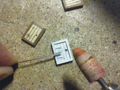

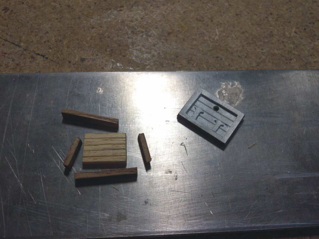

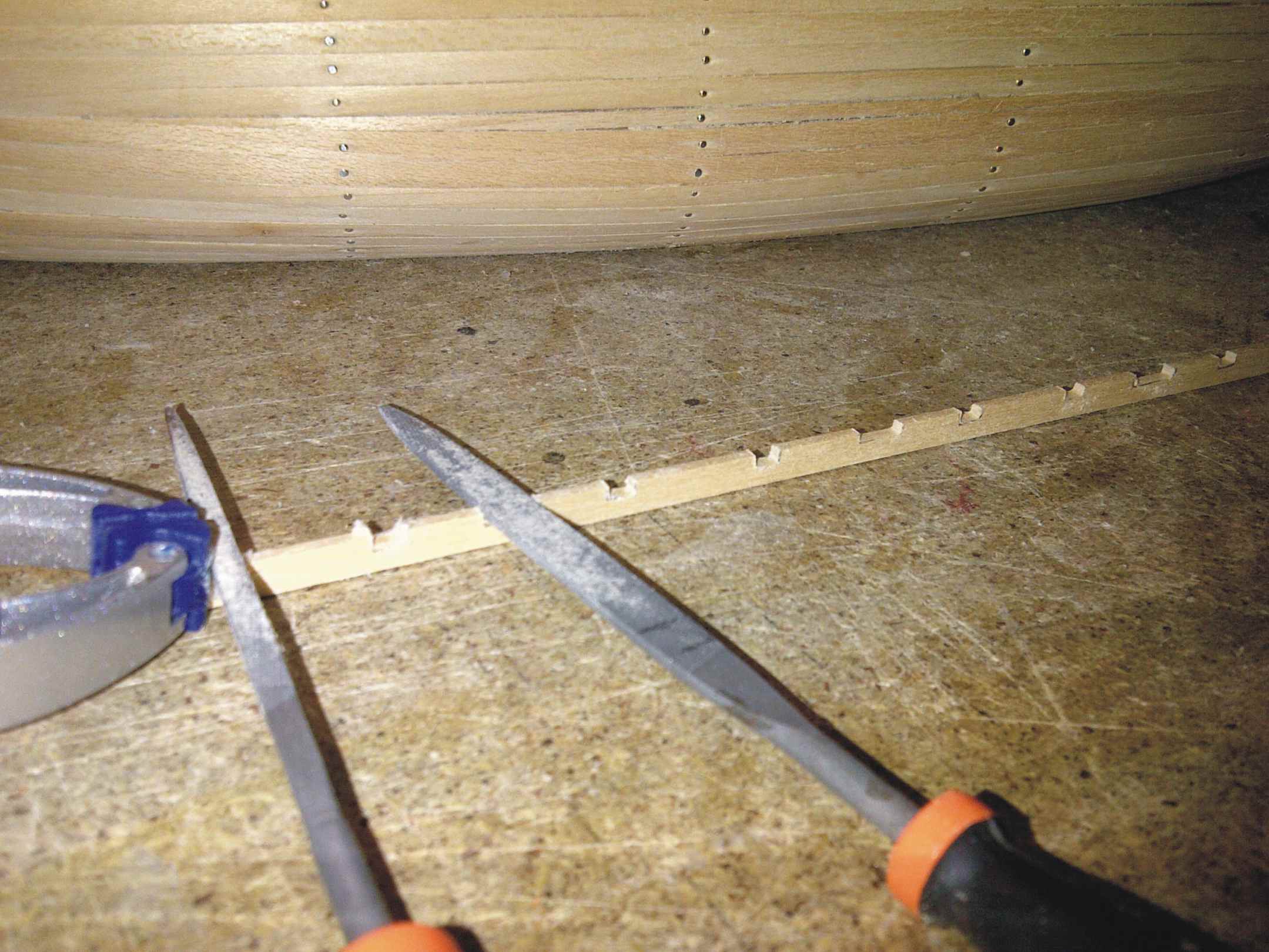

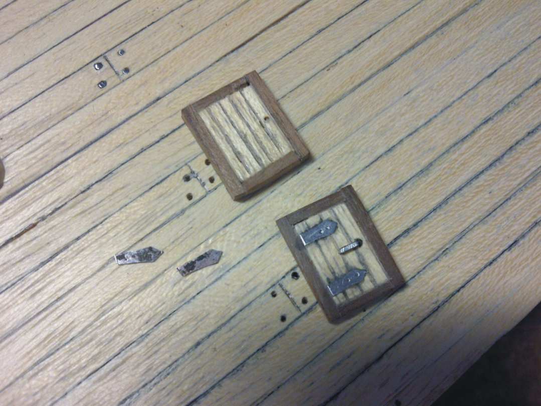

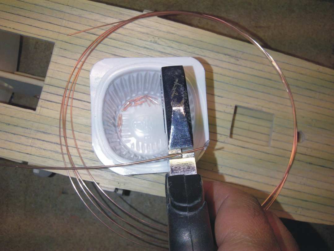

Asi es como hago mis clavitos a escala 1:85, es hilo de soldadura de acero al carbono de 0,8mm. Que cortándolos muy perpendicularmente con la cizalla del alicate, quedan el corte bien sesgado y sin puntitas que las pocas que salen las redondea el martillo al clavarlas.

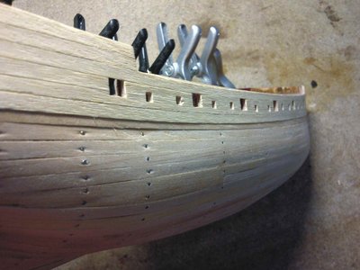

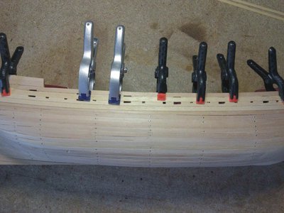

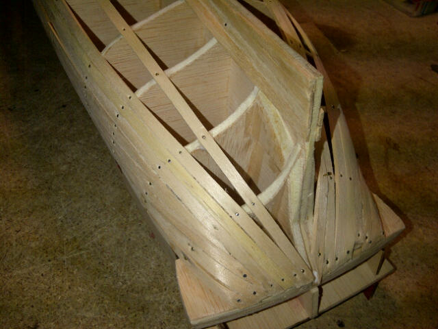

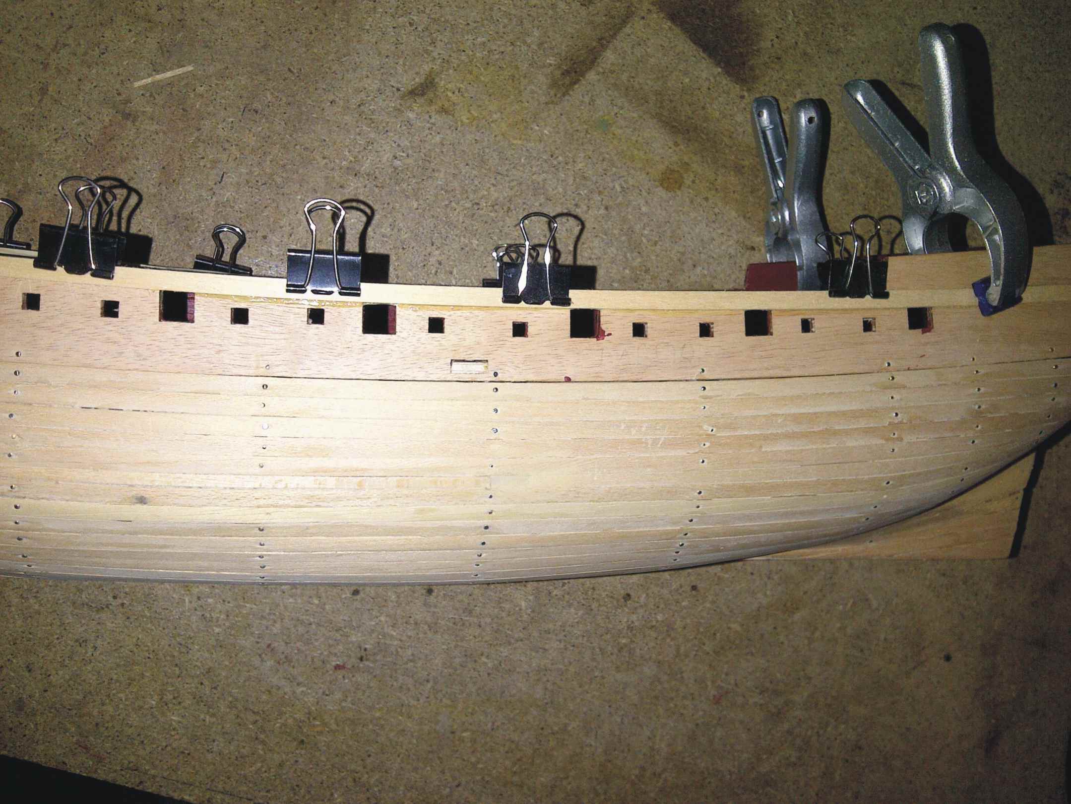

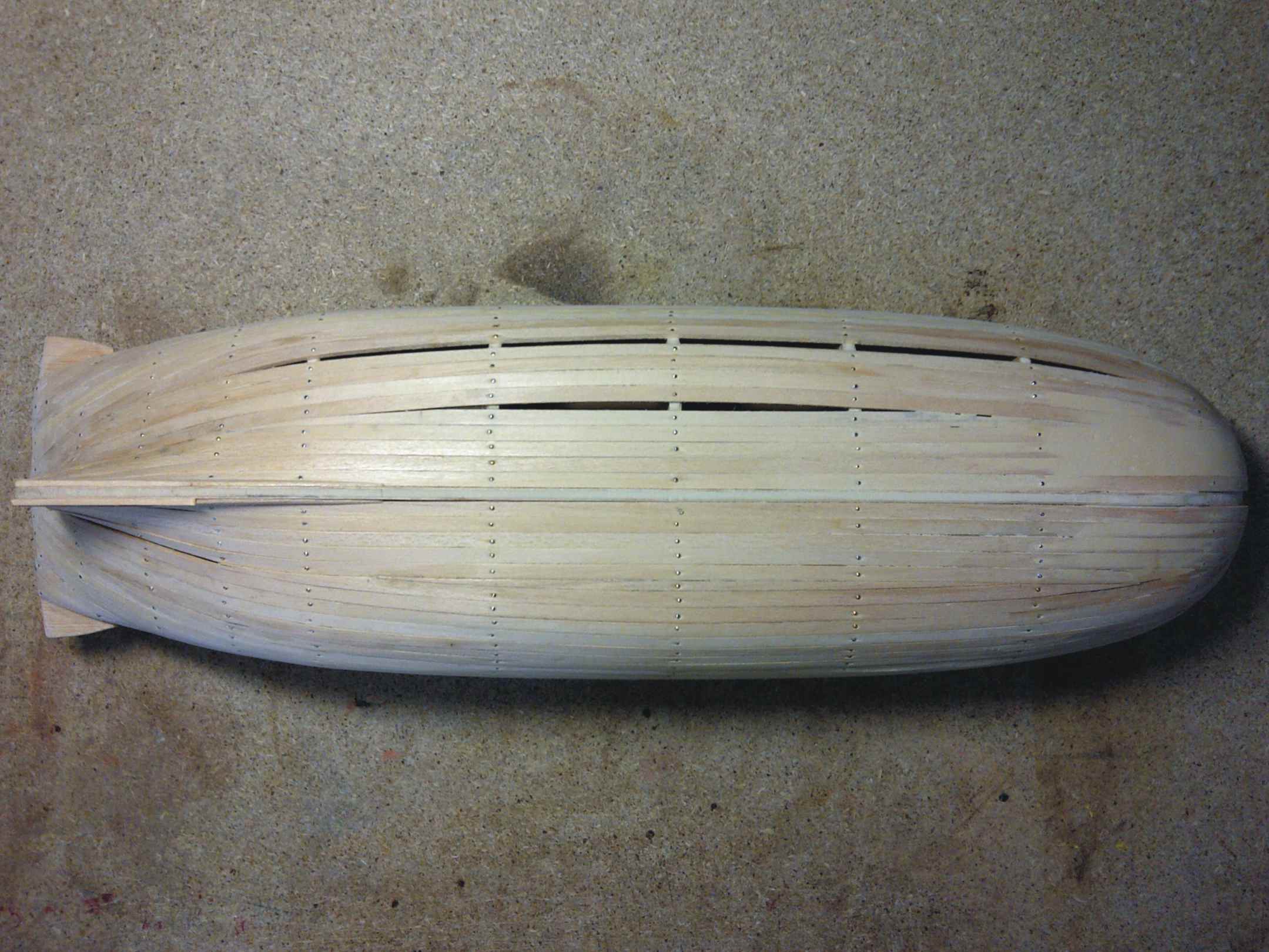

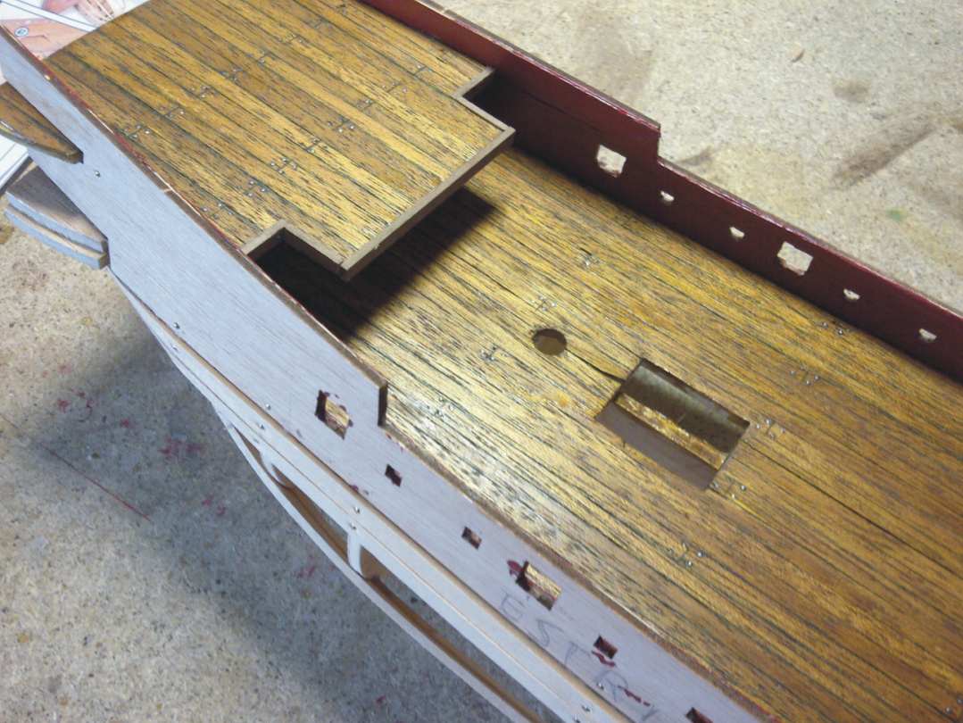

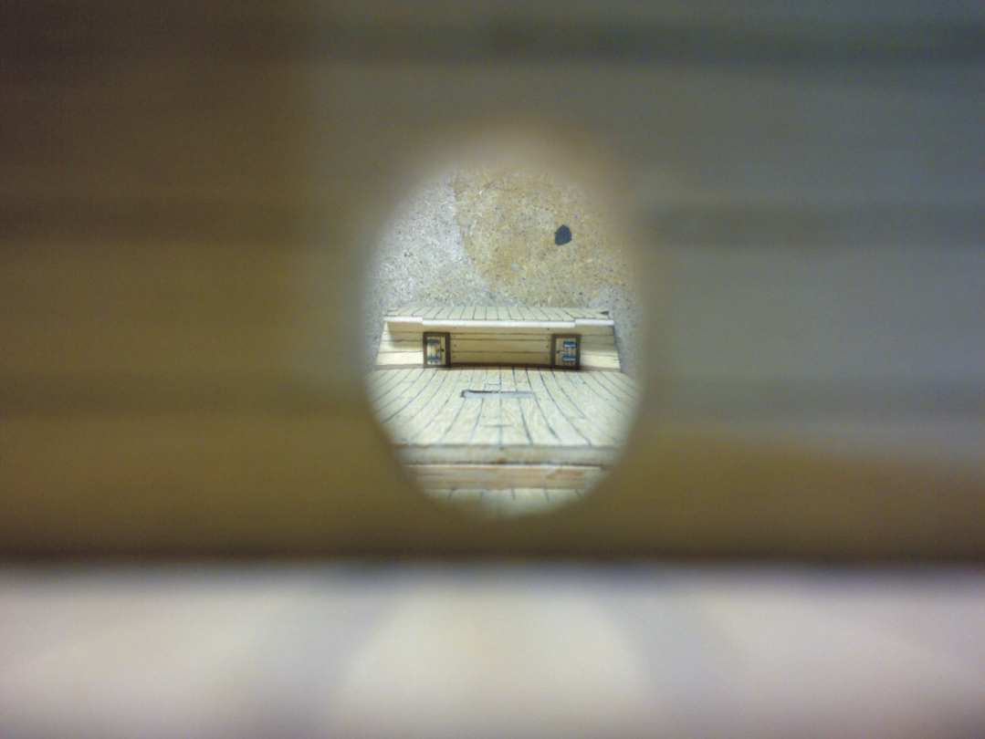

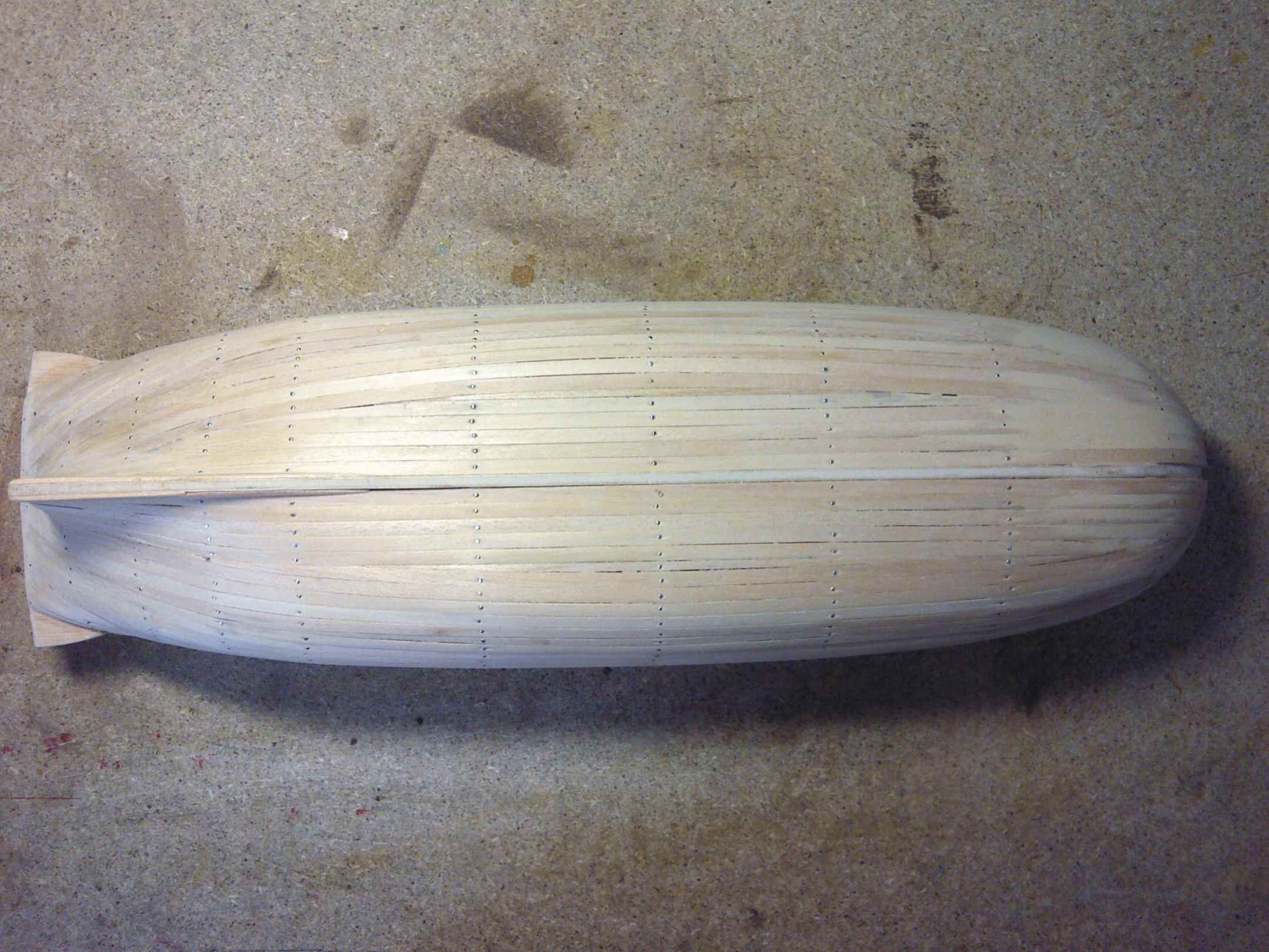

Empezamos con el forrado, cuando puse las primeras, justo debajo de las amuras ya vi algo que no me gusta, y es que no quedan rasante a lo largo de la amura, unos tramos si, justo para poner otra traca por fuera de la amura y que quede rasante, y otros tramos muy distante, con lo que me va a costar enrasar las tracas. Pensé que podría ser problema del lijado que le hice a las cuadernas, pero estudiandolo, he visto que no ha sido eso. En otros kits que he visto, han tenido el mismo problema, aunque no se como, lo han solucionado, no se si enmasillando.
comienzo del forro
comienzo del forro
observando la rectitud de la crujía de la borda, por el agujero del bauprés.

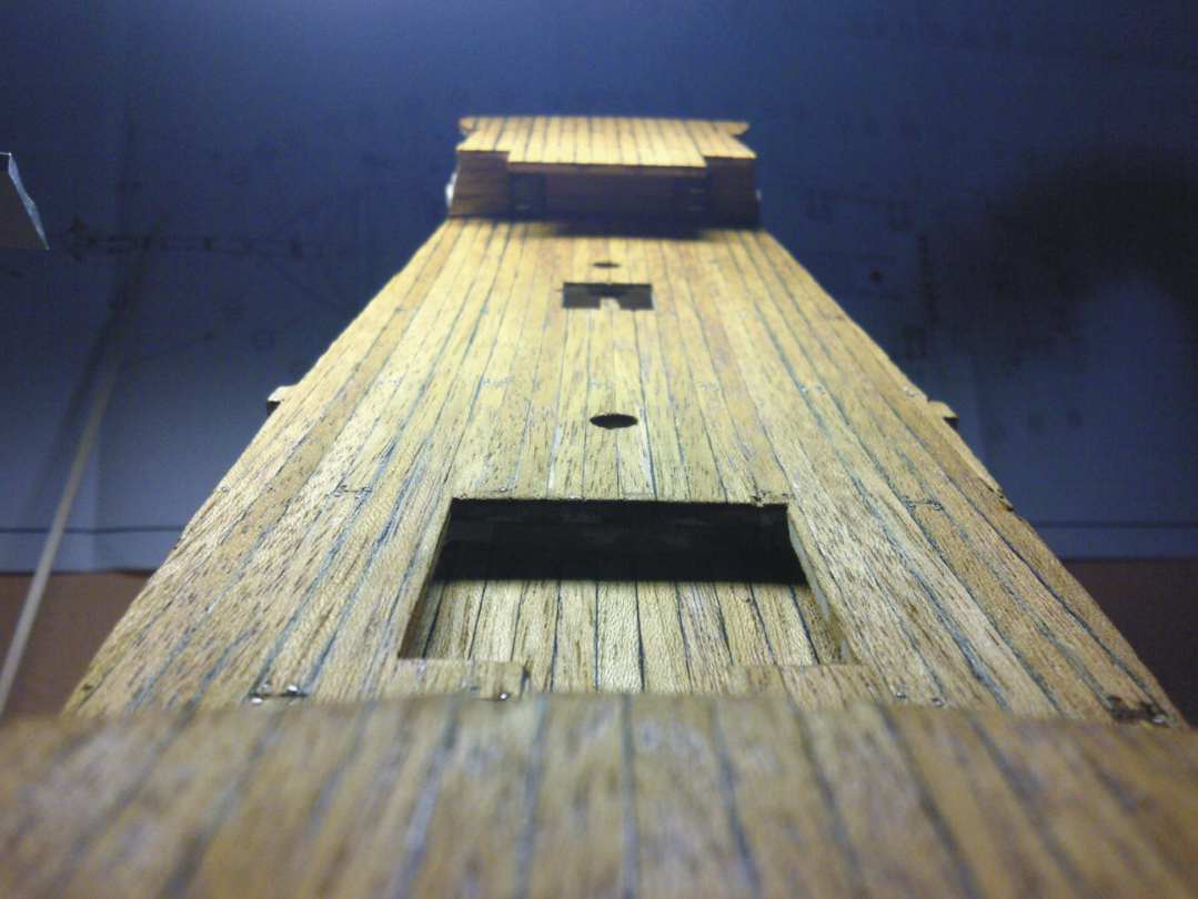

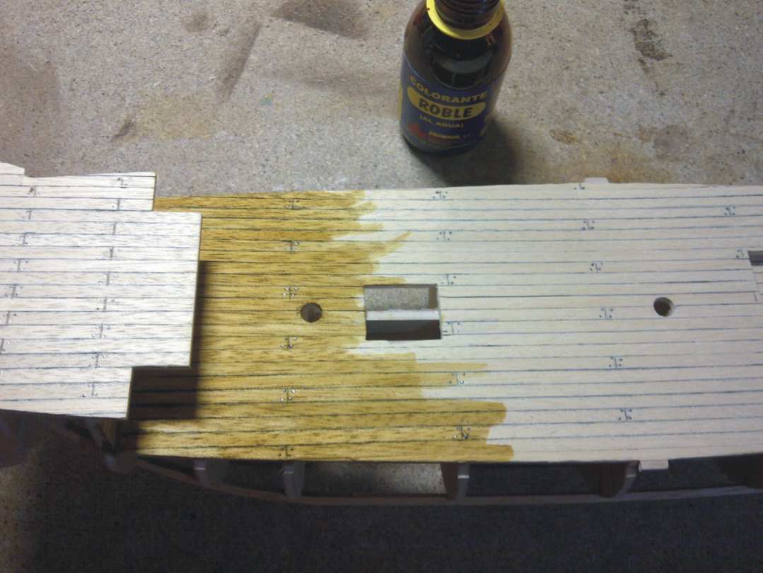

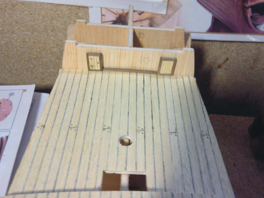

tintado y barnizado de cubiertas. creo que habrá gente que le guste la madera más natural. A mi me gusta un cierto envejecido o parecido a la realidad.

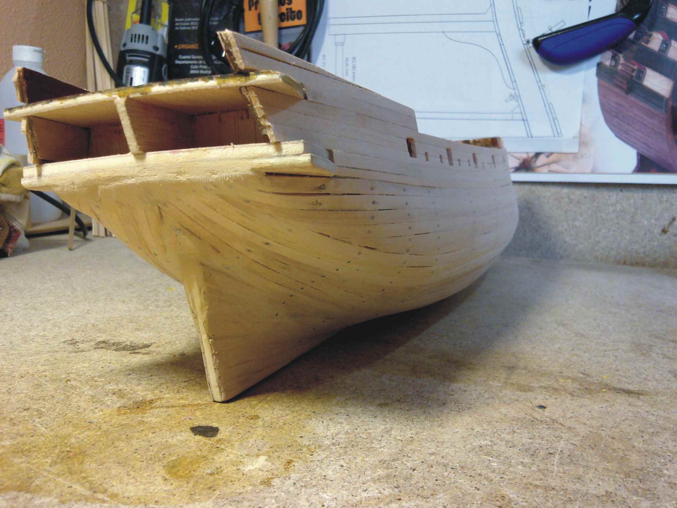

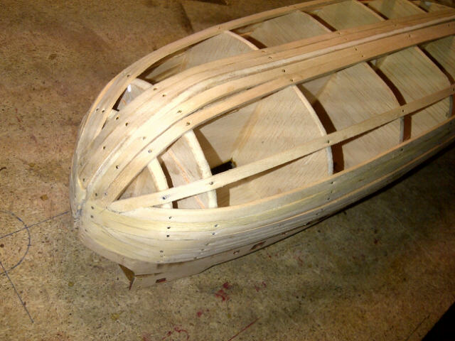

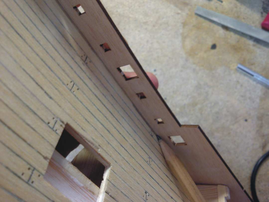

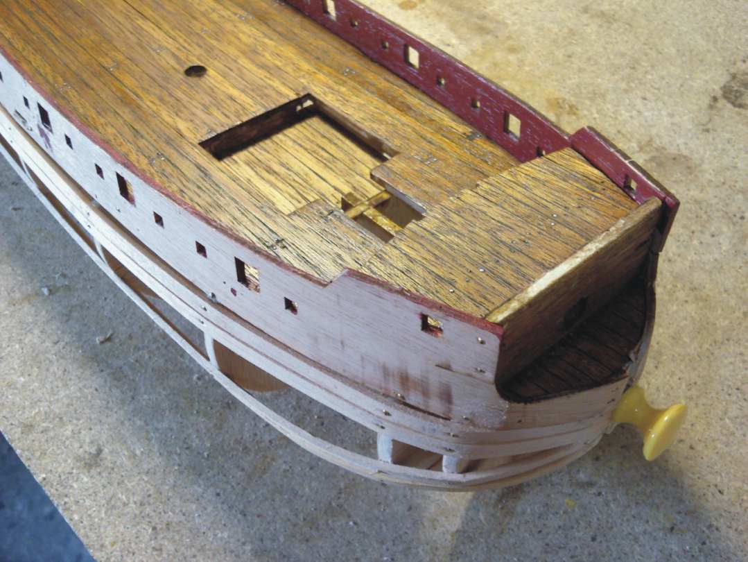

Continuación con el forrado interior. Que nada de este forro vaya a ser visto despues da tranquilidad. Aunque haya que procurar uniformidad y paralelismo entre babor y estribor para que sirva de base al forro exterior. En la foto presento dónde tengo la duda de como me quedó la traca, aveces tan separada de la amura. Otra duda que tengo, estas tracas del forro interior son de 2 mm de gruesa, en el manual pone que forre las amuras con tracas de 0,6mm. ¿Cómo hacer para que no se note un escalón? otra pregunta ¿Las amuras deben quedar perpendicular al plano del agua? o ¿van torciéndose para coger la forma del casco?
mi gran duda
mi gran duda

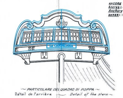

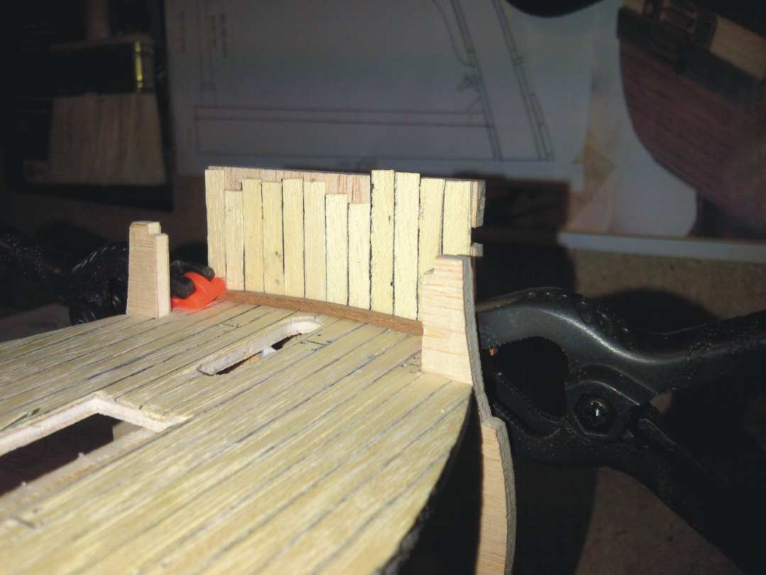

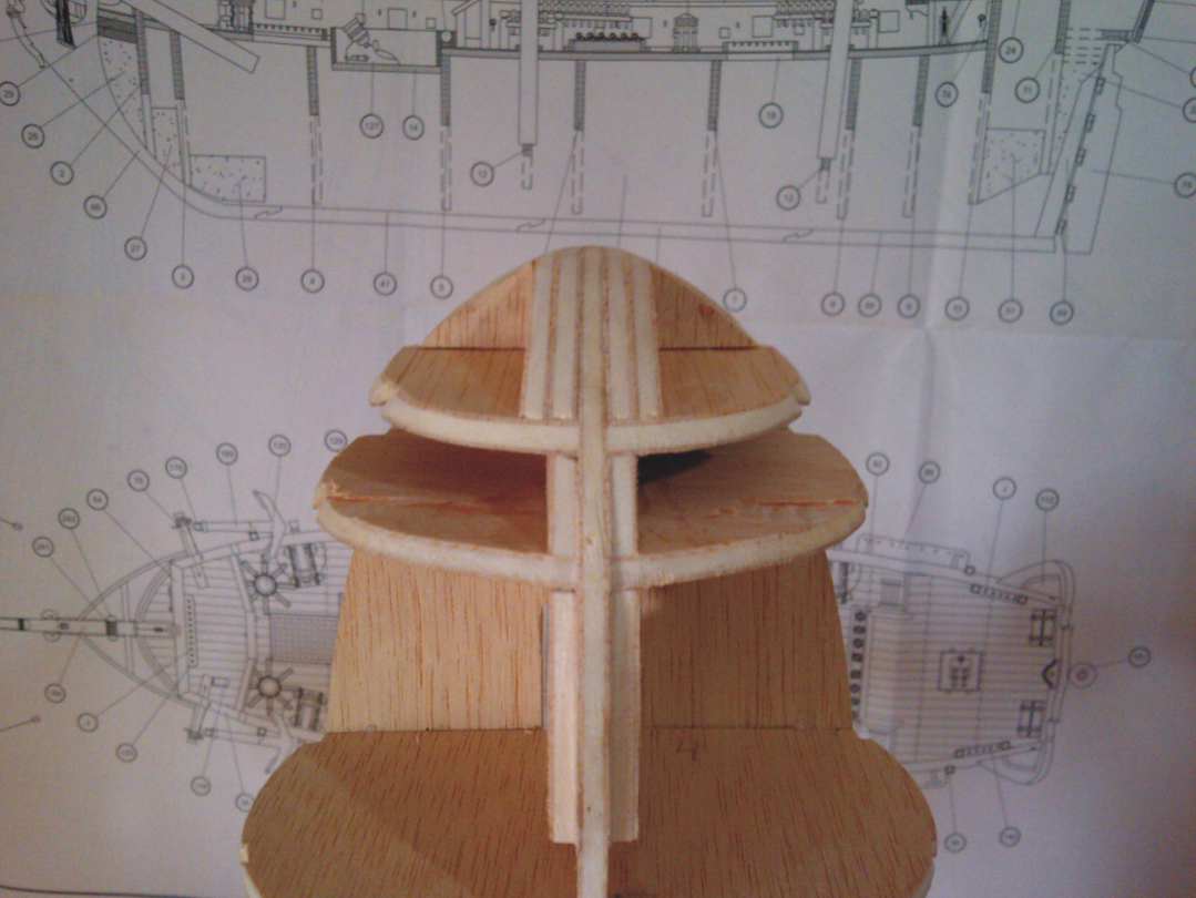

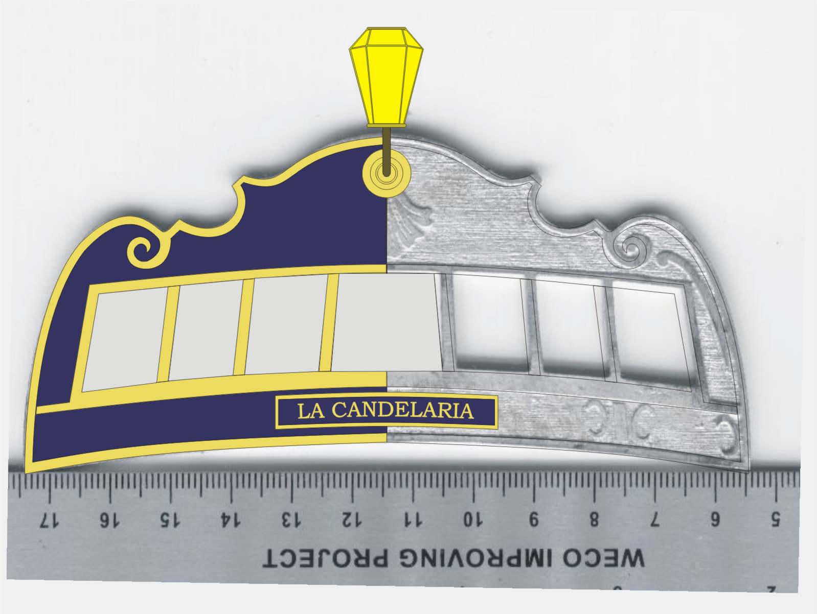

¿Alguien sabe de dónde han sacado los planos de la Bombarda? lo digo porque hay un plano de un cacafuego por internet que es casi igual. Pero por ejemplo una de las diferencias que veo es en la forma de la popa, que aunque practicamente iguales, cambian en su alzado. Es por si los planos son mas o menos inventados, para poder modificar yo la popa y hacerla a mi gusto en madera. Porque los planos que circulan estan en 4 idiomas y el español no es uno de ellos, ni aparece candelaria por ningún lado.
plano de la popa que he sacado del kit de occre
planos del metal de Occre y planos de cacafuego ¿Italiana?

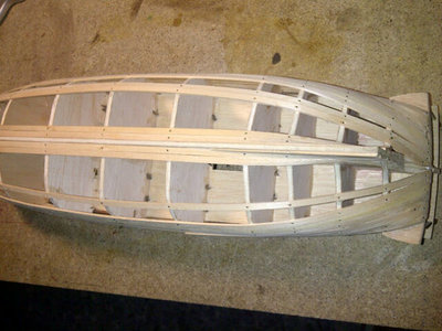

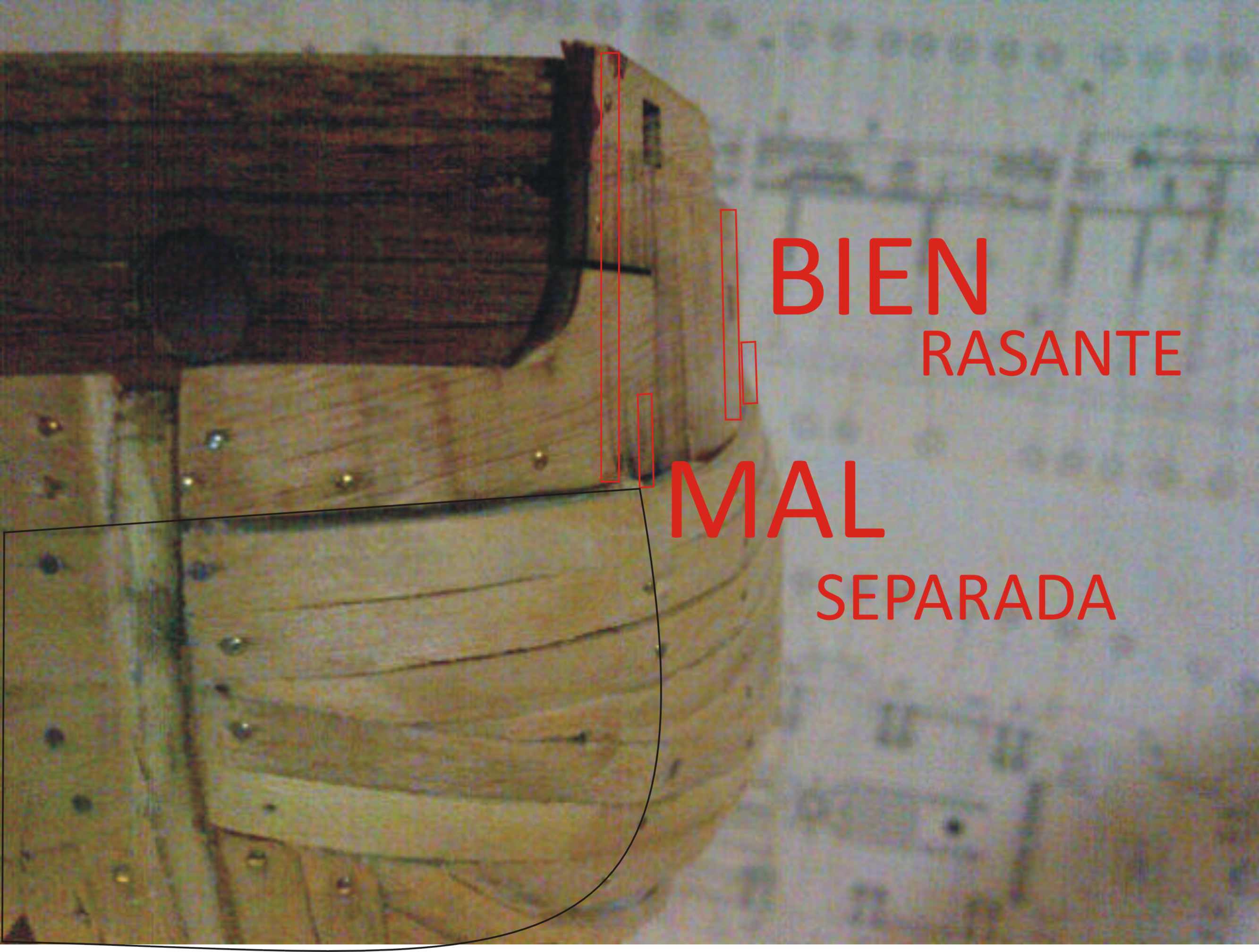

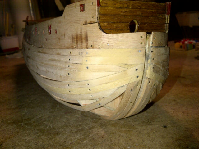

Vamos a ver Ymperivm. Lo primero es que todo lo que te diga estará dicho con ganas de ayudar, por lo que espero una buena acojida. :wink:

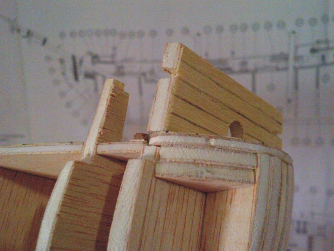

Foto 23. Los kits suelen traer unos trocitos de madera, como los que tú has puesto, que quieren ser un refuerzo para el asentamiento de las tracas; pero no es suficiente.
En tu caso, tenías que haber macizado todo el espacio entre quilla y cuaderna, de arriba hasta abajo. Ahora te lo aclaro un poco más, en esta foto 31.
Foto 31. Entre la 1ª cuaderna y el "pincho" amarillo tenías que haber macizado todo ese vacio. Se pone un taco macizo de madera (blanda) de samba, por ejemplo. Una vez puesto el taco, pegado a la cuaderna y a la quilla, se lima y se le da la misma forma que tendrá la proa o la popa. Entonces, al poner la traca encima se asentará sobre ese taco macizo y quedará perfecta.
Si no se pone el taco, la traca queda "recta" no coje curvatura, porque nada la obliga a curvarse.
La traca tenía que haber quedado enrasada con la amura. Aunque no sé si realmente está enrasada y es solo efecto óptico. ¿Tenías que haber limado las cuadernas, antes de colocar las tracas?
Hay que tener en cuenta que un kit no es un puzzle, tienes que usar mucho de tu ingenio para ajustar las piezas. Aunque esto también te lo hará ver el tiempo y la experiencia.
Foto 33. ¿Por qué ha quedado separada esa traca de la amura? ¿Tenías que haber limado la traca en el centro, para que se ajustase de las puntas? Solución: poner una tira de madera y pegarla "a todo".
Foto 34. Forrado "sin orden". No se puede ir poniendo "una traca aqui y otra alli" donde te parezca. Si empiezas por arriba, vas bajando y siempre tendrás que limar las puntas de las tracas, porque el centro del barco tiene bastante más medida que la proa o la popa. La cuaderna central tiene mucho más desarrollo que las de los extremos. Si en el centro, por ejemplo caben 20 tracas, en los extremos te cabrán solo 10. Solución: Tienes que ir limando las puntas de las tracas para "quitar" esas 10 tracas que te sobran.
Foto 37. Si las amuras no tenían la misma medida, tenías que limarlas y dejarlas a la misma medida/altura.
Esa traca que está separada de las demás, parece que está a punto de romperse.... Seguramente, porque la cuaderna no tiene la adecuada inclinación y fuerza a la traca.
Aunque después tengas que poner un forro, encima de las tracas, te conviene poner las tracas como si no fueses a poner forro después. Lo que más te conviene es practicar.
Resumiendo: Un kit no es un puzzle de montaje rápido y fácil. Hay que usar mucho de ti mismo y...¡AHI ESTÁ LO BUENO! :D
¿No querrás correr demasiado? :roll:
Y, por último, decirte que lo más difícil del barco es siempre el casco. :shock:
En este foro puedes aprender mucho, si tienes paciencia para leer lo que hay escrito y explicado. No perderás el tiempo, lo ganarás. :P
Pero lo que nunca hay que hacer es desanimarse, si te sale una chapuza, la guardas debajo de la cama :oops: y el próximo será mejor. :wink:

ymperivm escribió:¿Alguien sabe de dónde han sacado los planos de la Bombarda? lo digo porque hay un plano de un cacafuego por internet que es casi igual. Pero por ejemplo una de las diferencias que veo es en la forma de la popa, que aunque practicamente iguales, cambian en su alzado. Es por si los planos son mas o menos inventados, para poder modificar yo la popa y hacerla a mi gusto en madera. Porque los planos que circulan estan en 4 idiomas y el español no es uno de ellos, ni aparece candelaria por ningún lado.
Aunque ahora no los tengo a mano para poderlos consultar, yo dispongo de unos planos antiguos de V. Lusci (Italia) de una nave bombarda llamada Cacafuego. En este caso Cacafuego sería el nombre propio de la nave y bombarda sería el tipo, debido a los grandes morteros con que contaba en cubierta.
Recuerdo que en su día los cotejé y llegué a la conclusión de que eran idénticos, parecía que se tratara del mismo barco; otra cosa es que existiese realmente ese barco, ya sea una bombarda llamada Cacafuego o Candelaria, eso ya no lo sé.
No es descabellado pensar que el modelo que estás haciendo esté "basado" en aquellos planos y por eso haya esas pequeñas y obligadas diferencias.
Por otra parte, mi opinión personal es que has elegido un barco no precisamente sencillo para iniciarte, pero así la satisfacción será mayor cuando lo acabes.
Documéntate bien y saca tus propias conclusiones, incluso para modificar lo que consideres conveniente si es necesario.

Nirvana escribió:Vamos a ver Ymperivm. Lo primero es que todo lo que te diga estará dicho con ganas de ayudar, por lo que espero una buena acojida. :wink:
Muchas gracias, me ha servido mucho lo que me has escrito, solo que ya es tarde para rellenar los primeros y últimos huecos entre cuadernas. Para el próximo kit lo tendré en cuenta. Lo del órden de tracas en el forro, he seguido lo que indica el kit -a nor ser que me haya hecho la picha un lio- pero comienza con una traca "maestra" de 3mm cuando el resto es de 2mm, que se aloja en unos surcos que tienen todas las cuadernas de 1mm para alojar esta maestra. De ahí, creo que el orden no varía mucho, ya esta "Maestra" te marca mucho como colocar las demás. Después tienes mucha razón, algunas tracas las he "estirado" entre cuaderna y cuaderna, y le quitan bastante la sensación de curvatura natural que tendría un casco con muchas mas cuadernas como se hacían en realidad. Pero es corregible con el lijado y un rellenito de pasta de madera para el segundo forro posterior.

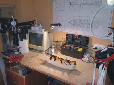

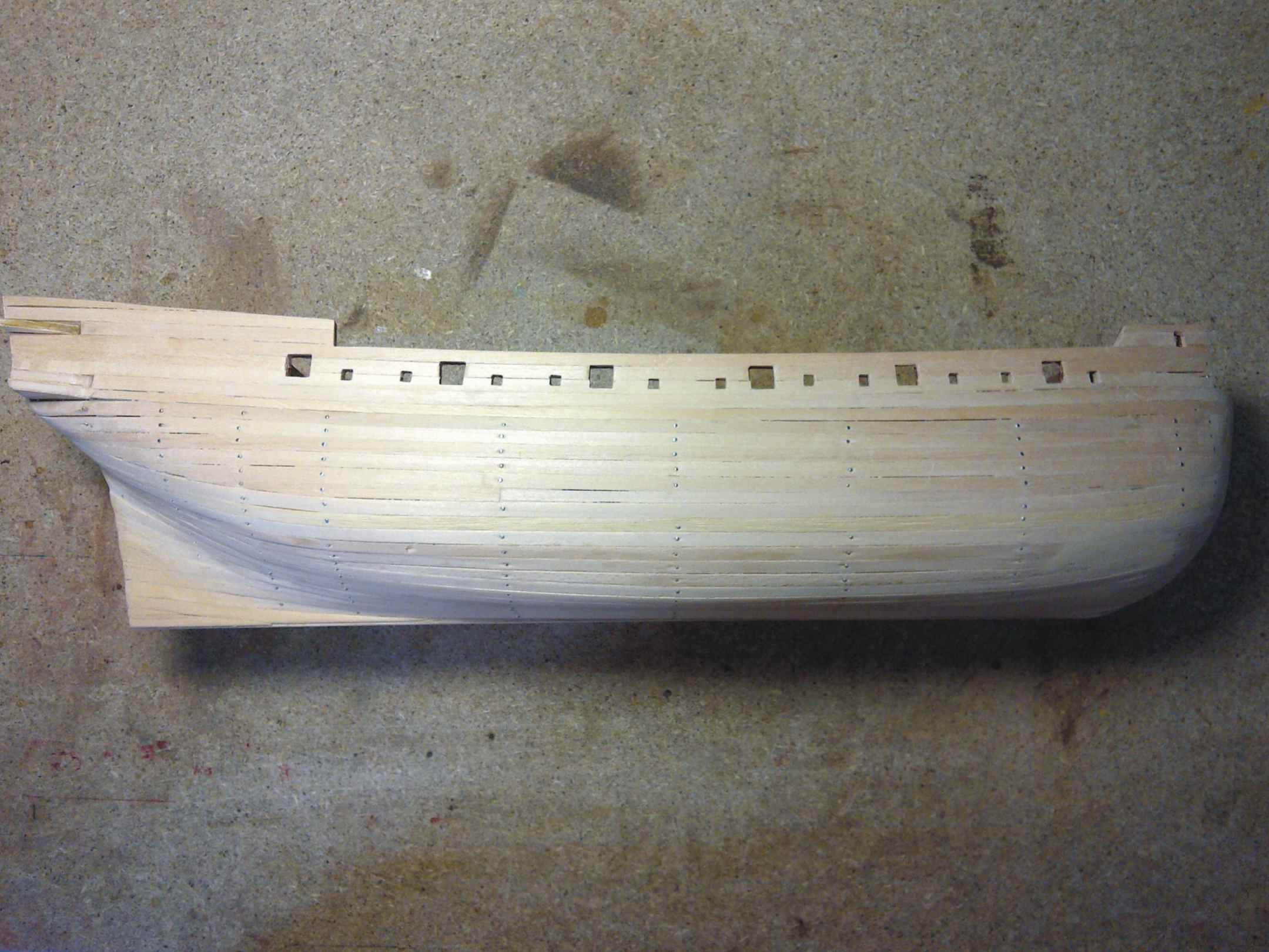

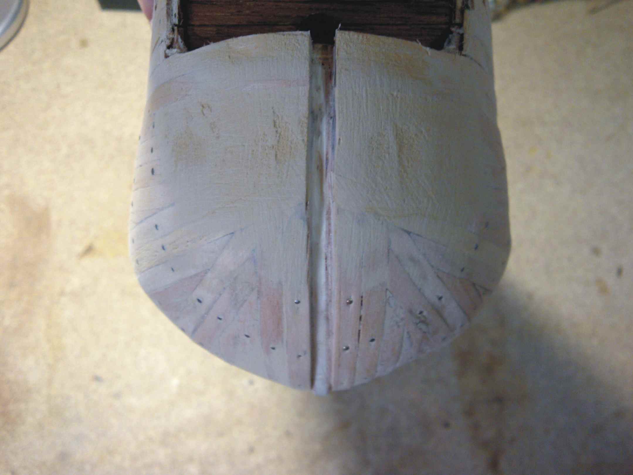

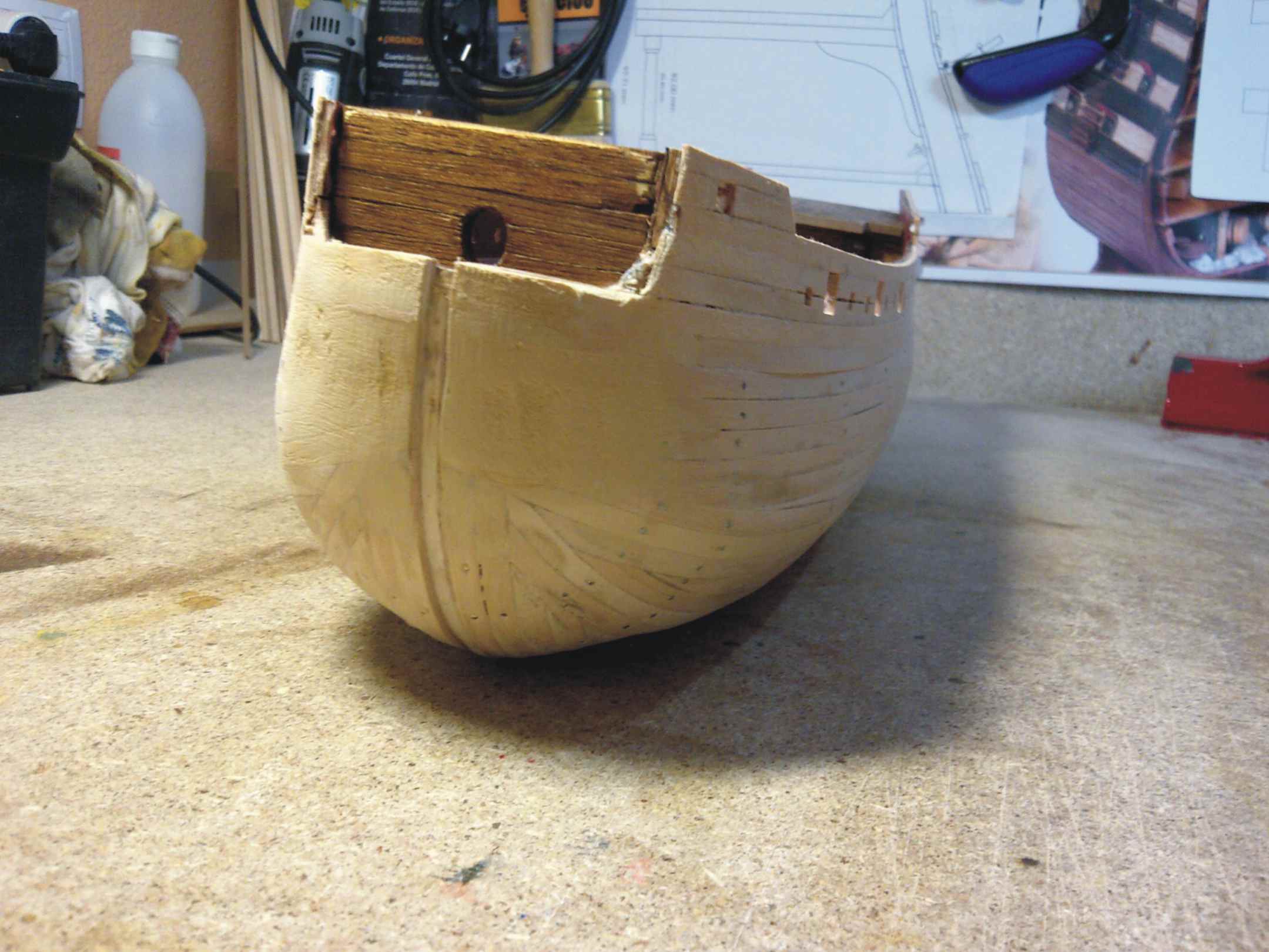

Terminando el primer forro, enmasillando con pasta lo errores, lijado y comiendo del segundo forro por las amuras.
Mi lugar de de exparcimiento, austero, pequeño y sencillo. Ya he encargado alguna máquinas de proxxon super baratas en una página alemana.
