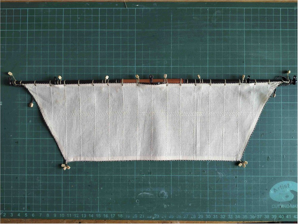

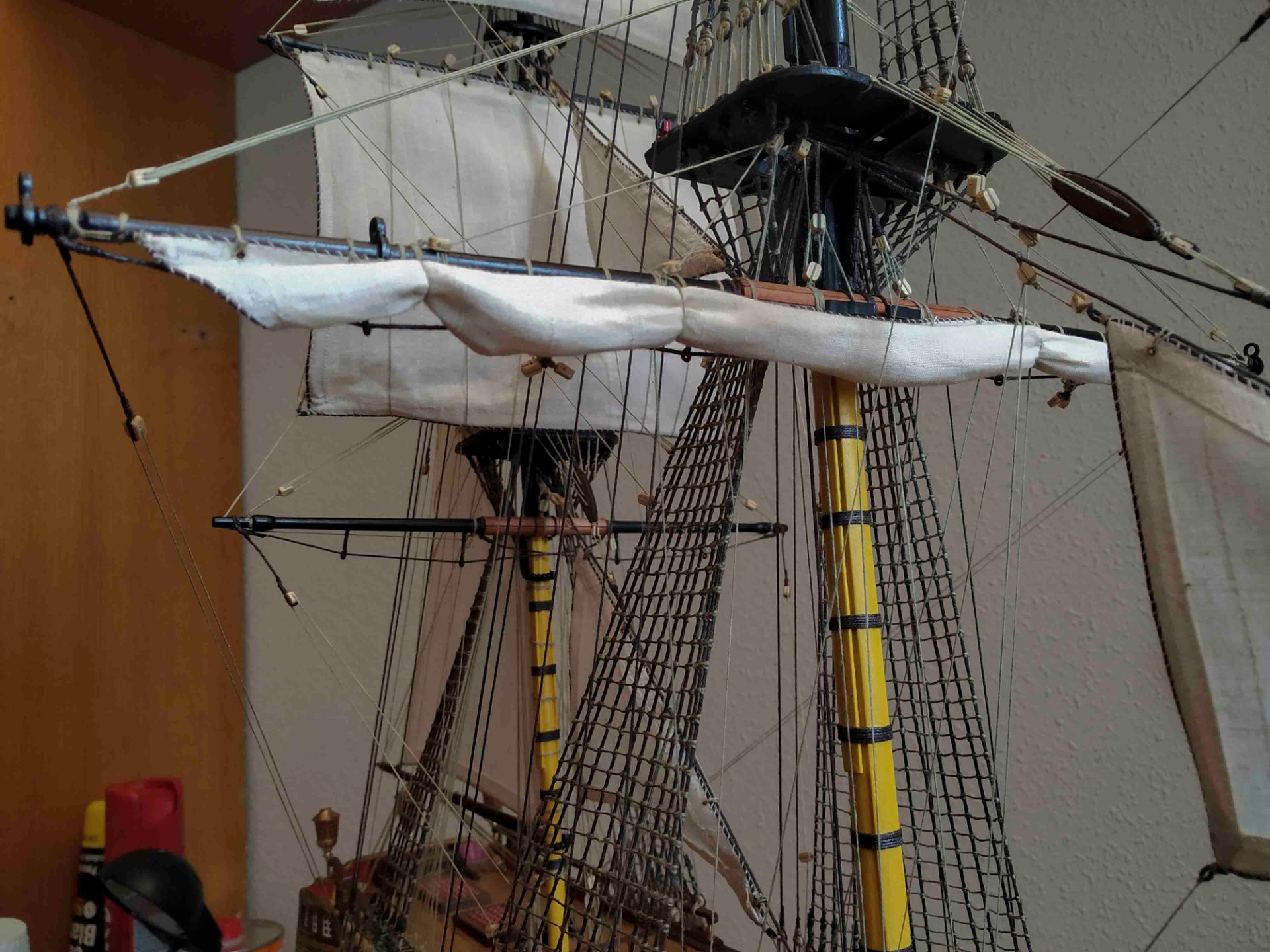

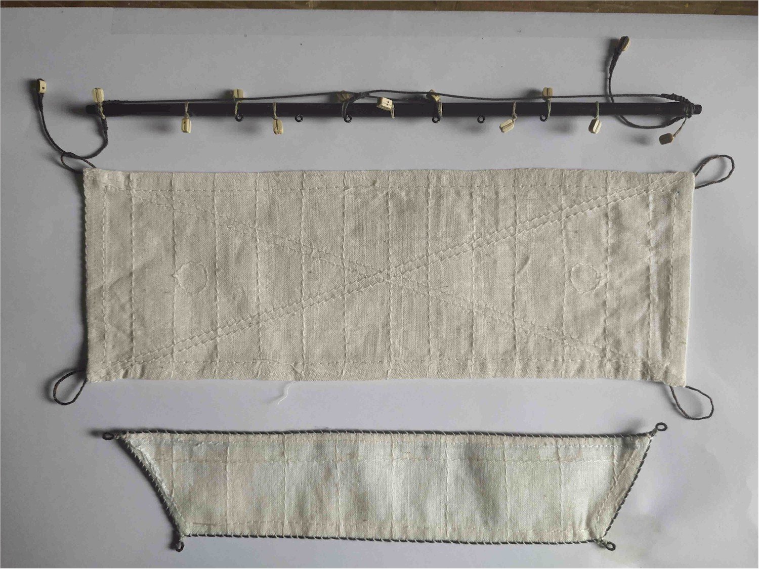

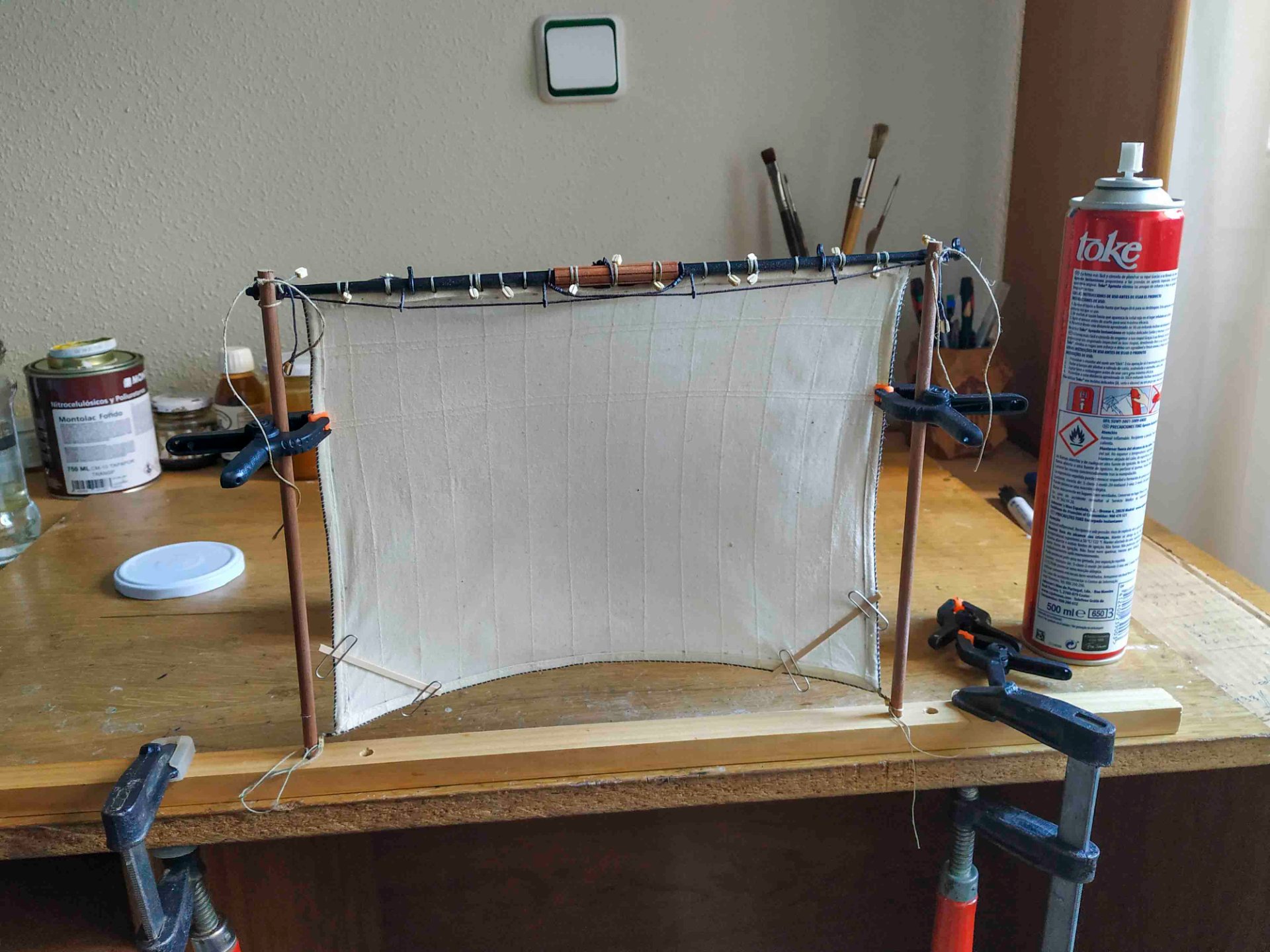

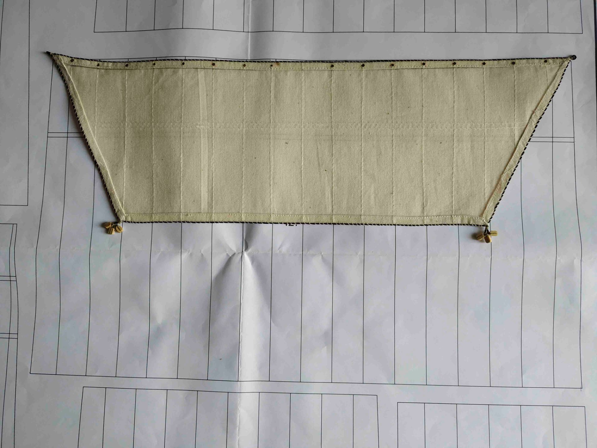

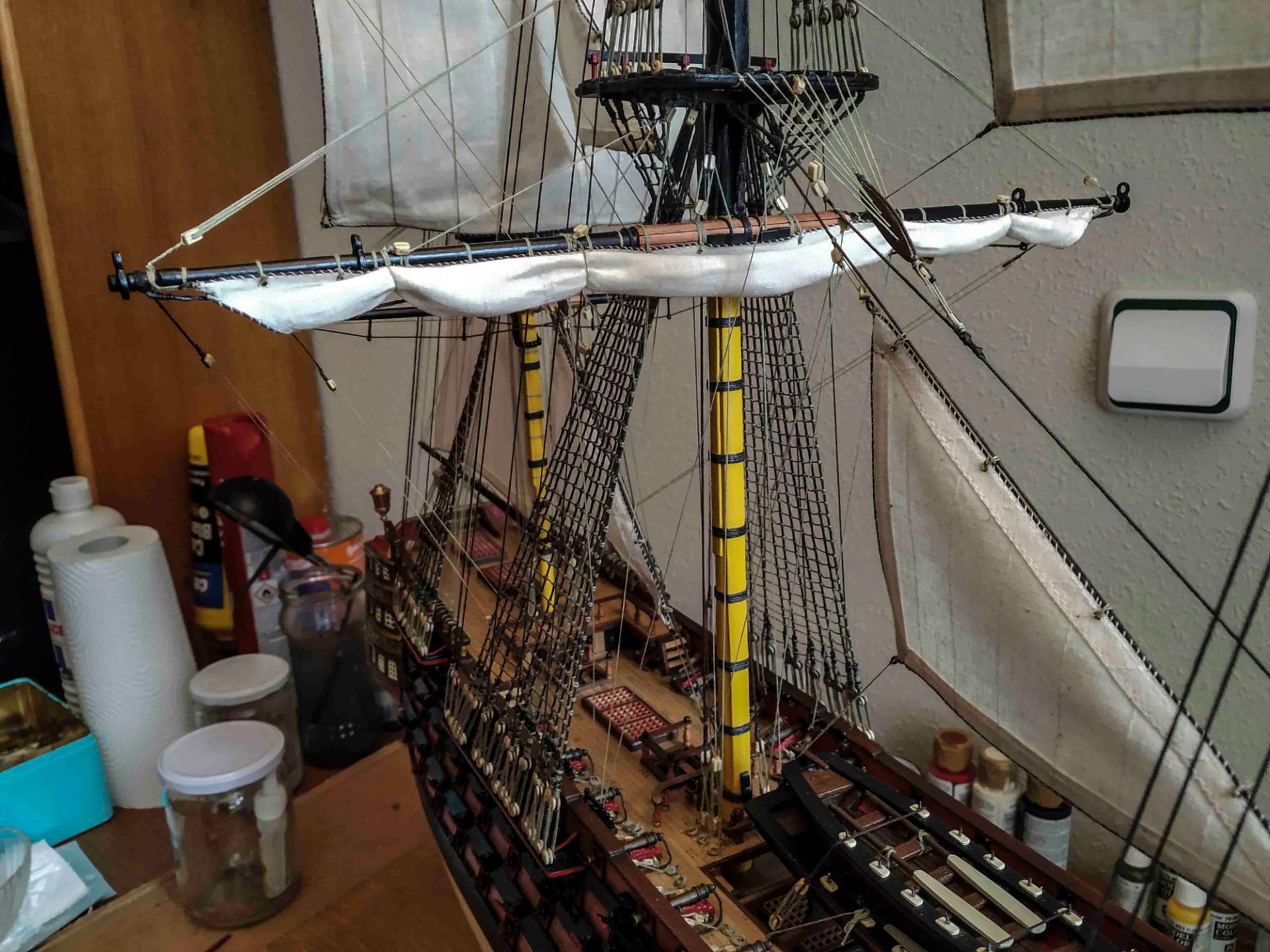

He llegado, al que es para mí un punto crítico, a la colocación de la vela mayor recogida.
Primero hice una prueba recogiendo la vela tal y como viene en el kit y quedaba francamente mal. Hay un exceso de tela muy grande.

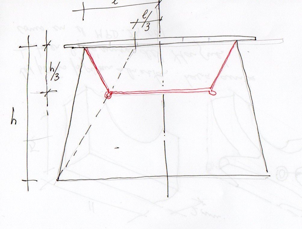

Seguí los consejos de Lorenzo y utilicé la técnica que explica Leopoldofran recortando la vela y cuyo esquema es el siguiente:
Aquí es cuando entran sudores fríos porque ya no hay vuelta atrás.
Vela recortada expuesta sobre el plano
En vez de recortar 2/3 de tela recorté 1/2 porque tampoco quería que me quedara la vela muy recogida.

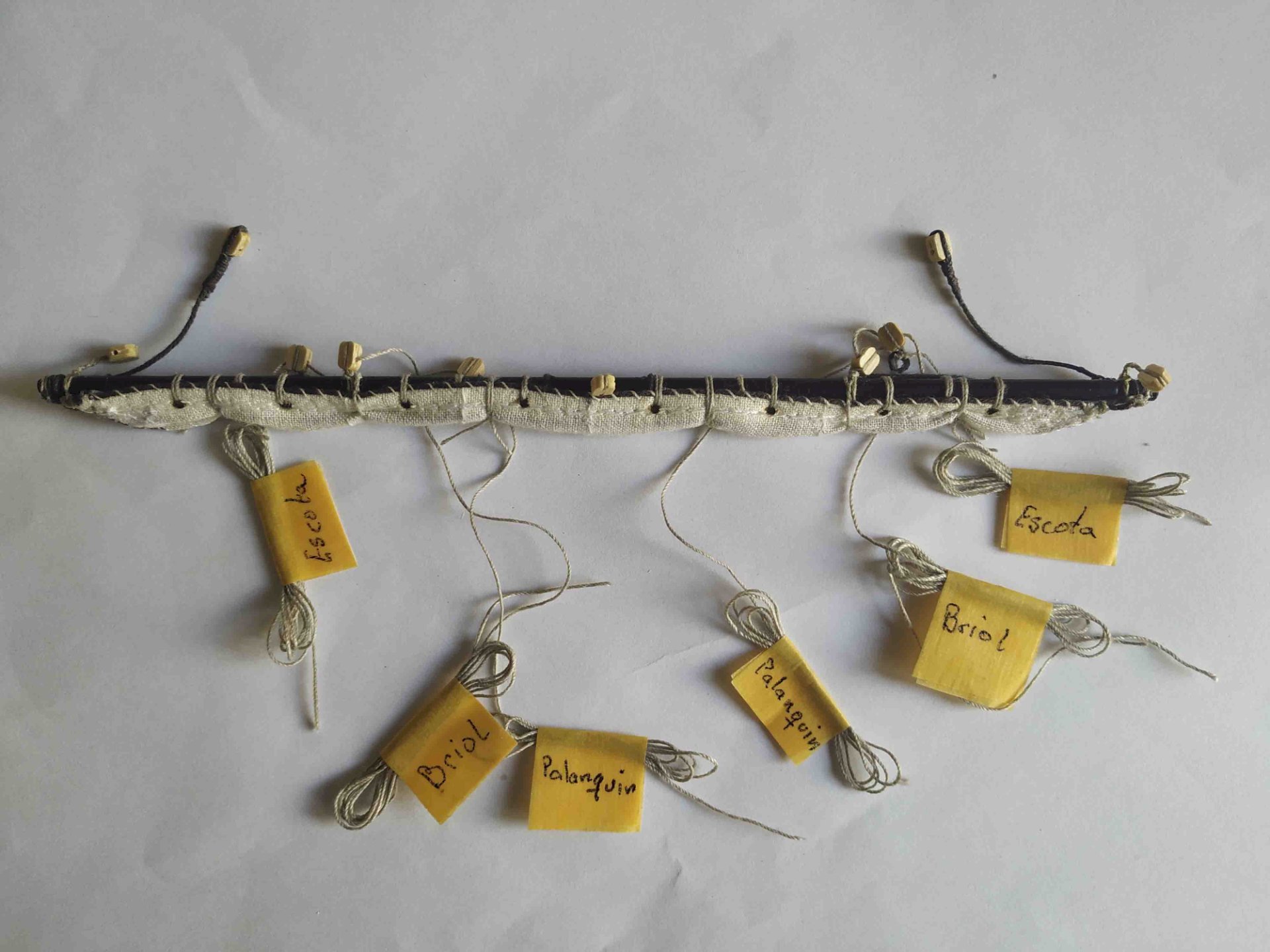

Le coloco todos los cabos y procuro que se vean los puños de escotas para poder colocar luego las amuras y escotas de la vela.
Probé varias formas de recoger la vela y esta es la que mas me gustó. He visto trabajos mucho mejor hechos, pero hasta aquí llego yo.

Hola, Jose Andrés:
Te ha quedado bastante bien, o si lo prefieres, muy bien . Ya verás que cuando pongas el velamen completo, viene bien tener una o dos velas, la del palo mayor recogida y la de trinquete recogida o con uno o dos rizos tomados, con lo que se consigue el no ir a todo trapo , y tambien el despeje visual de la cubierta para que se vean mejor todos los detalles.
Te voy siguiendo con interés. Me gusta como lo llevas.

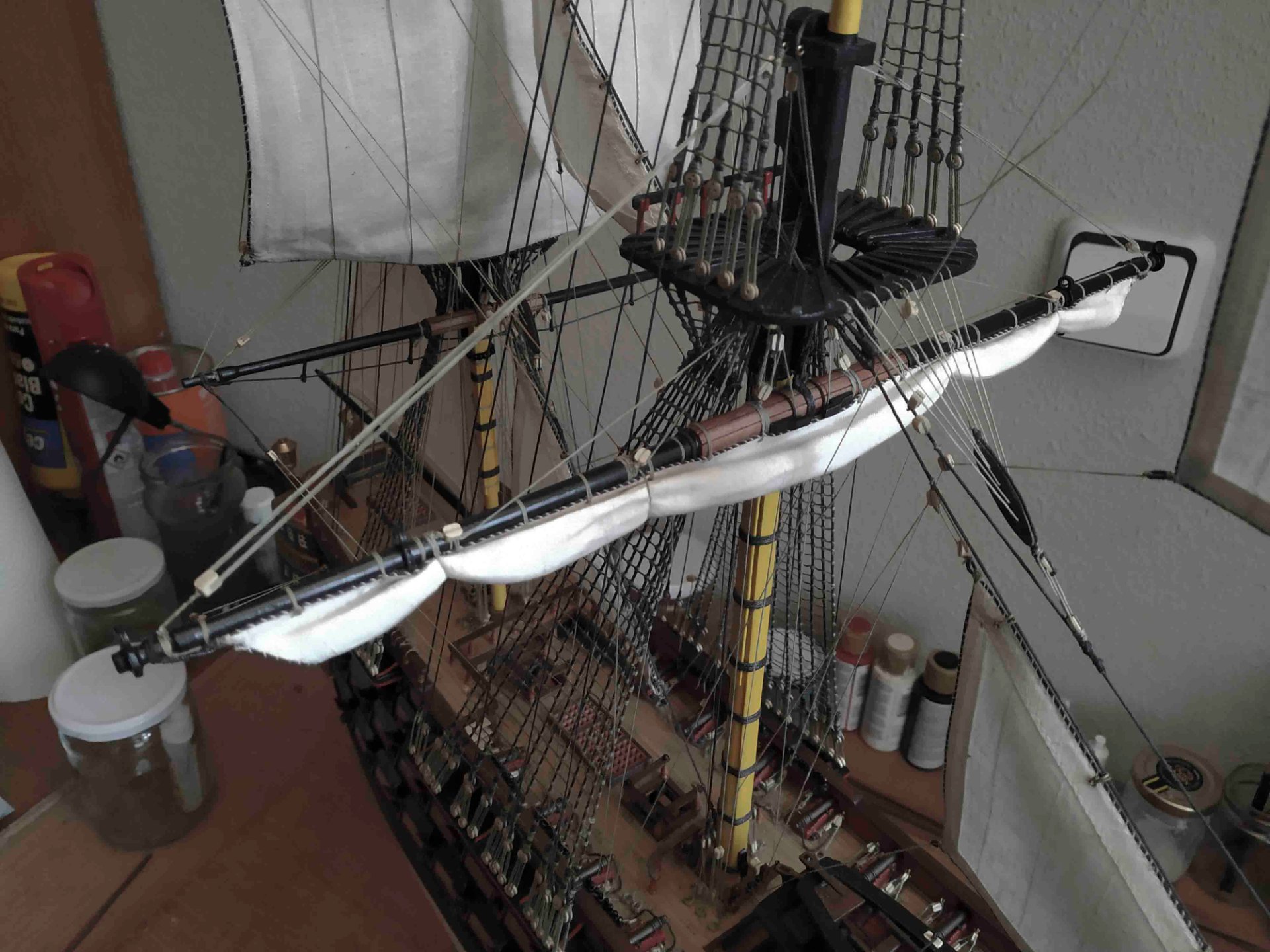

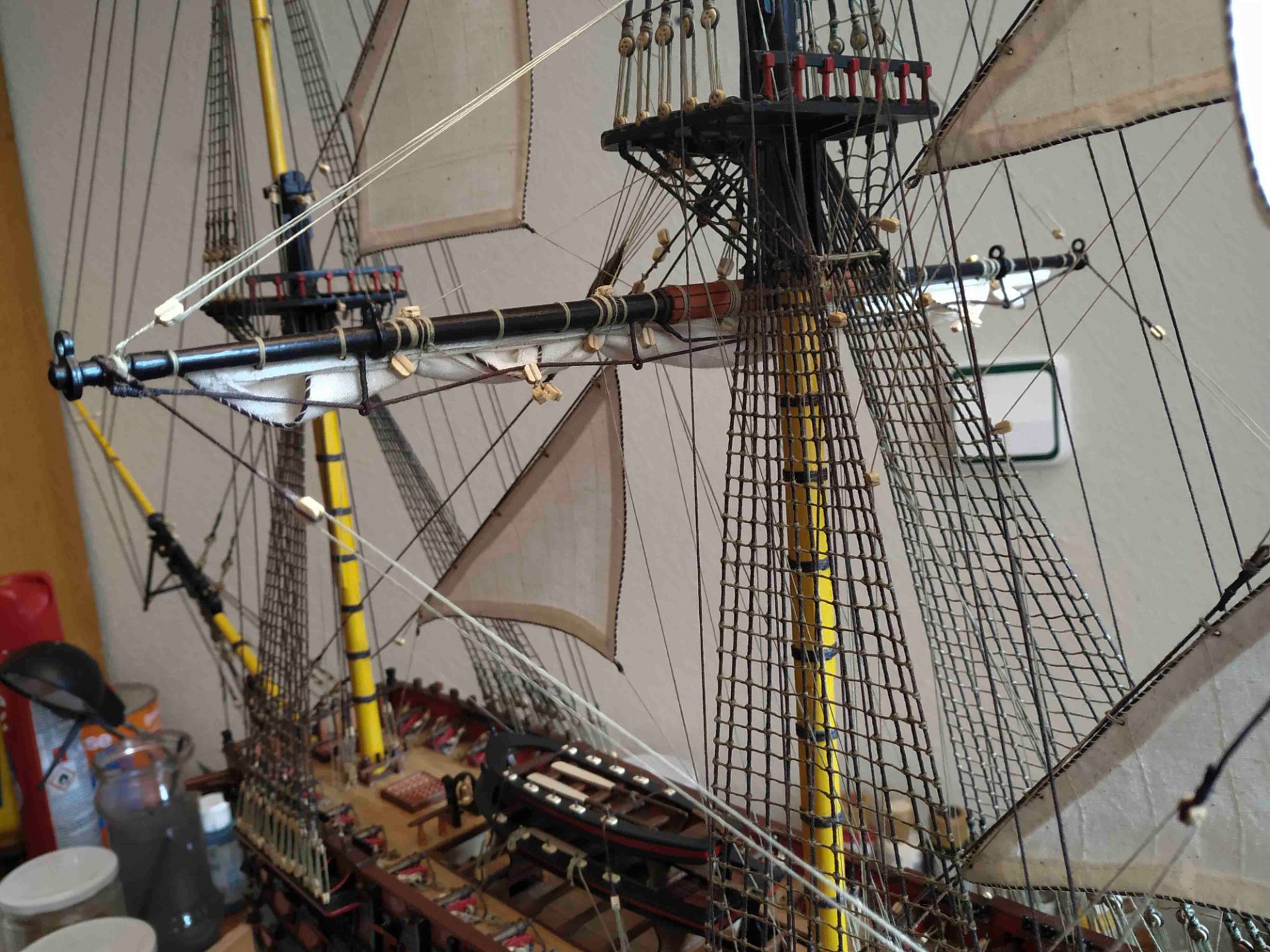

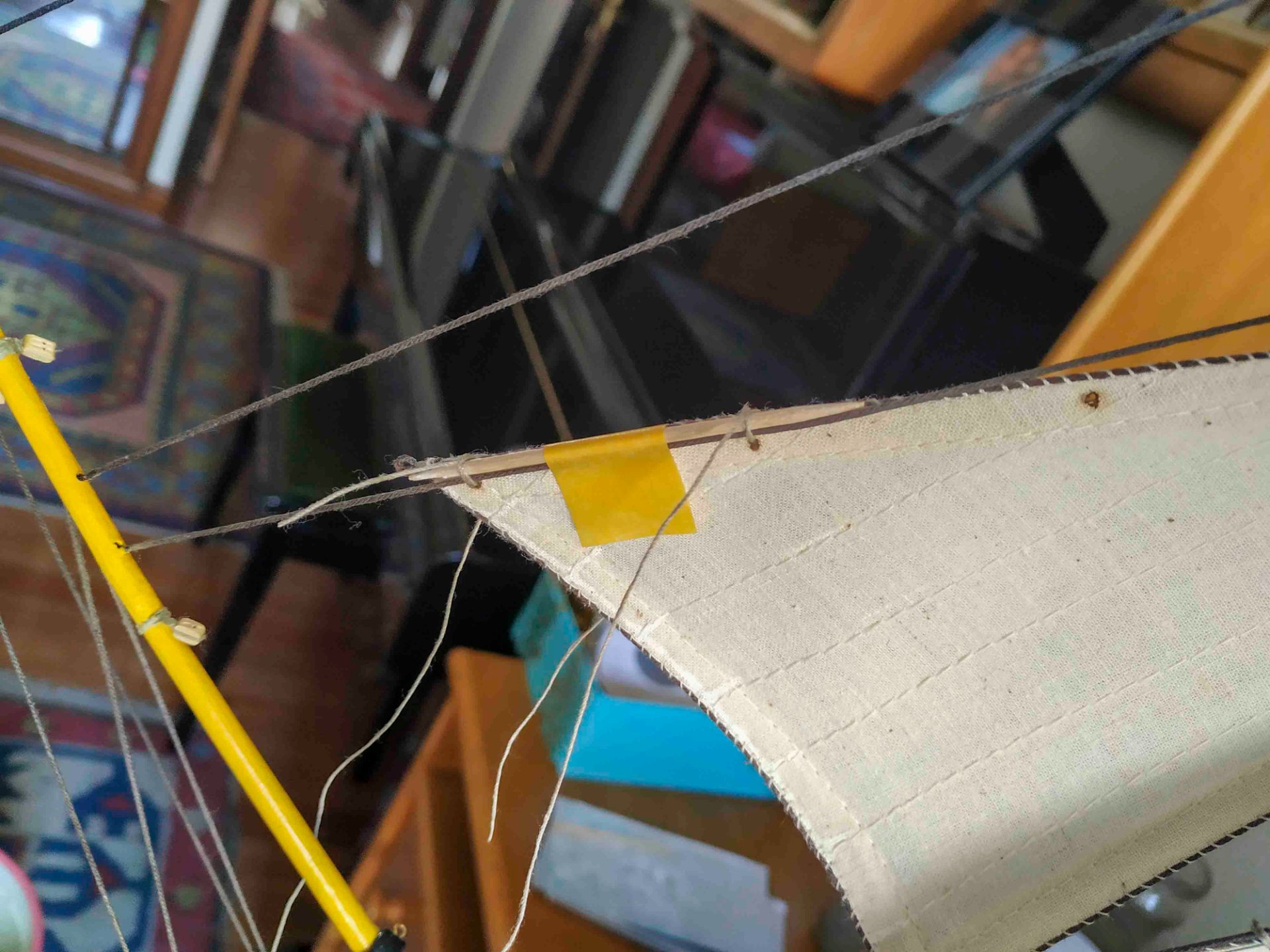

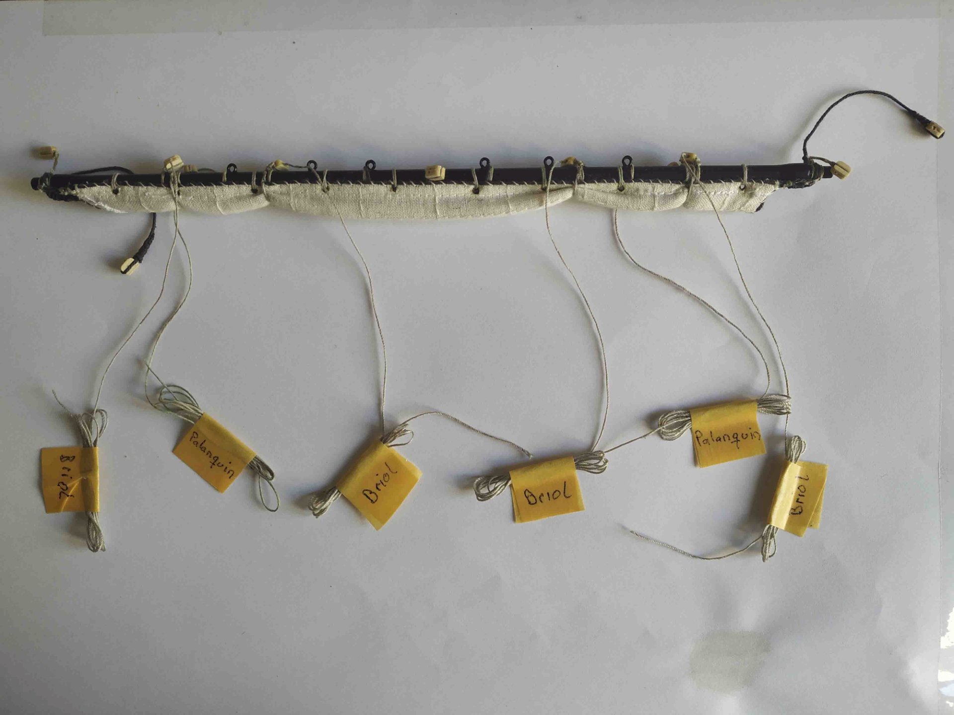

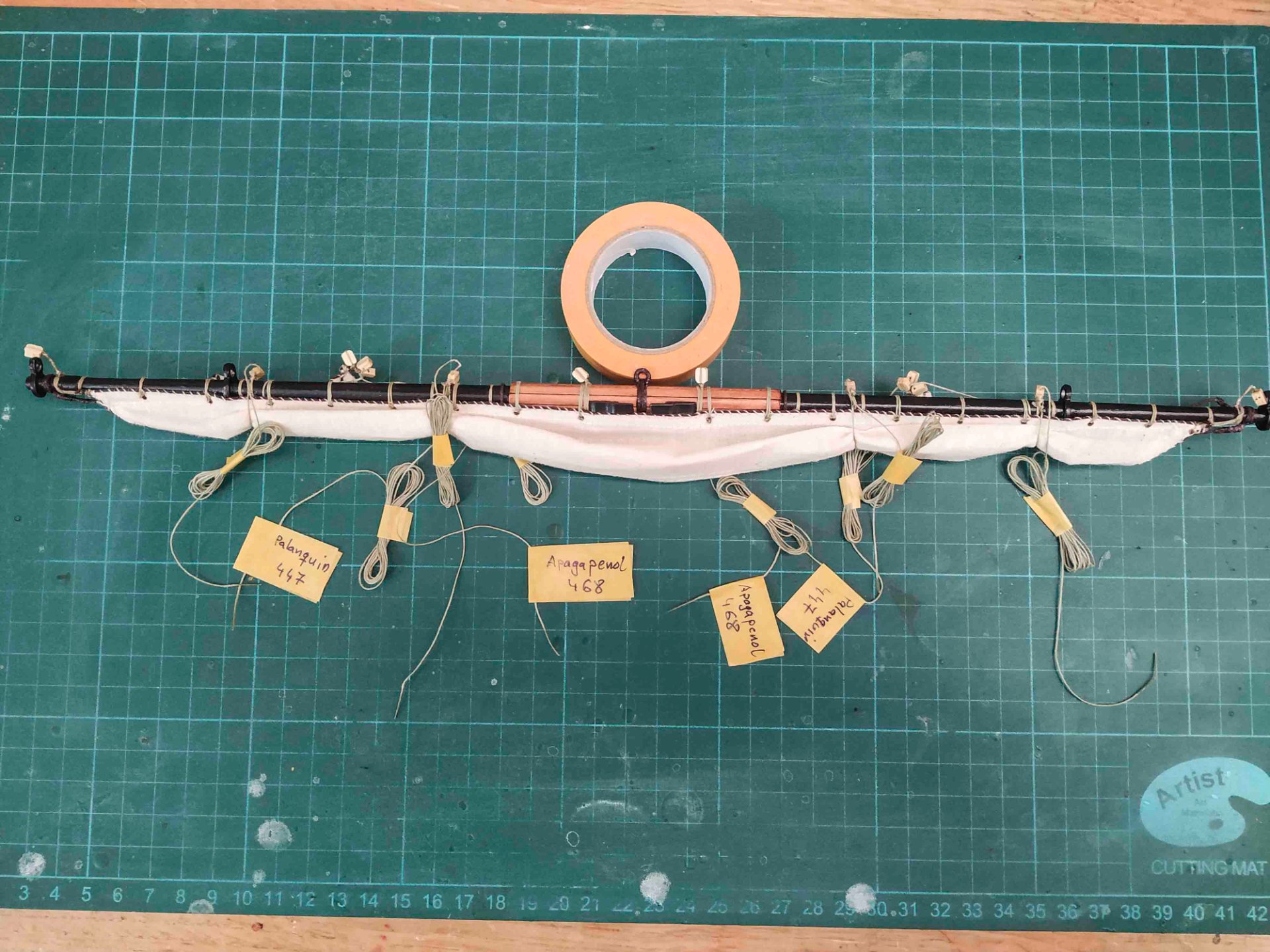

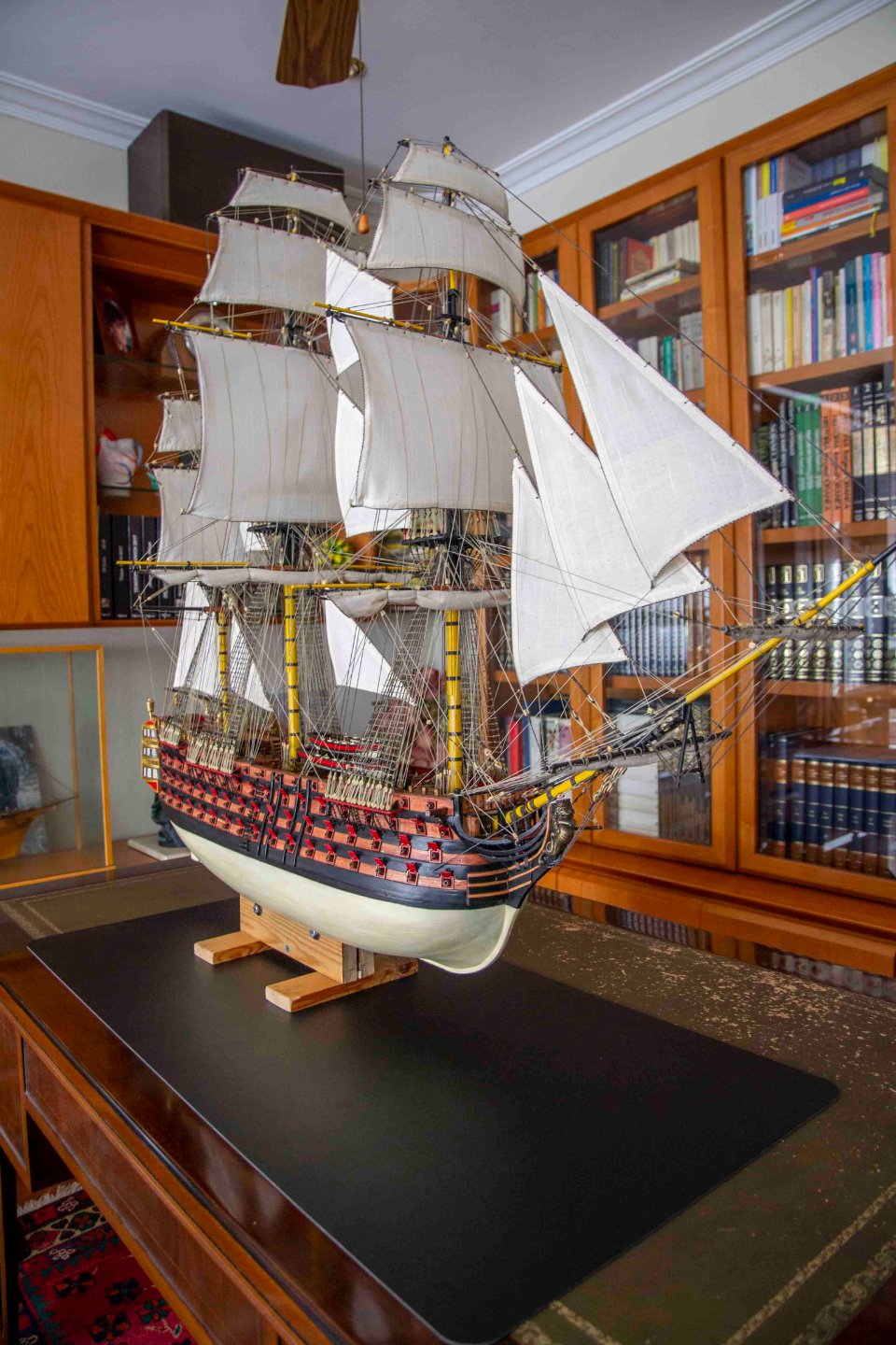

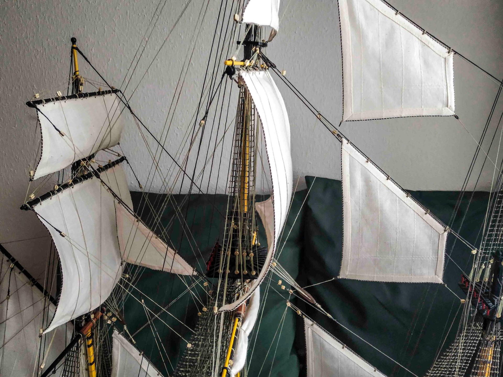

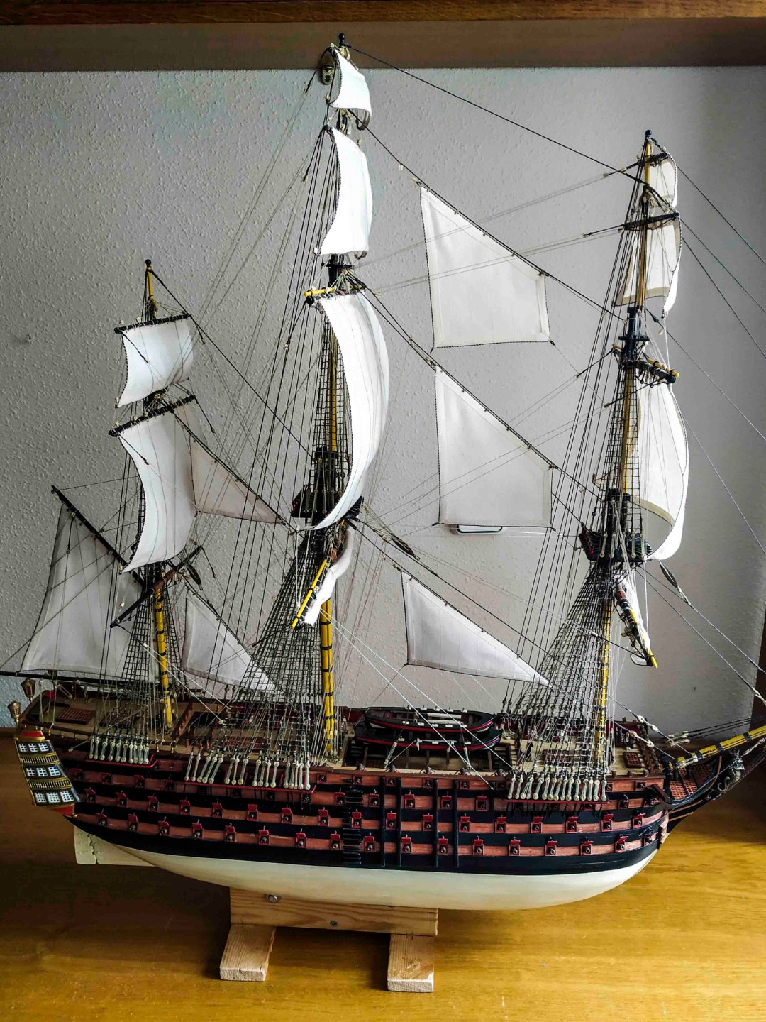

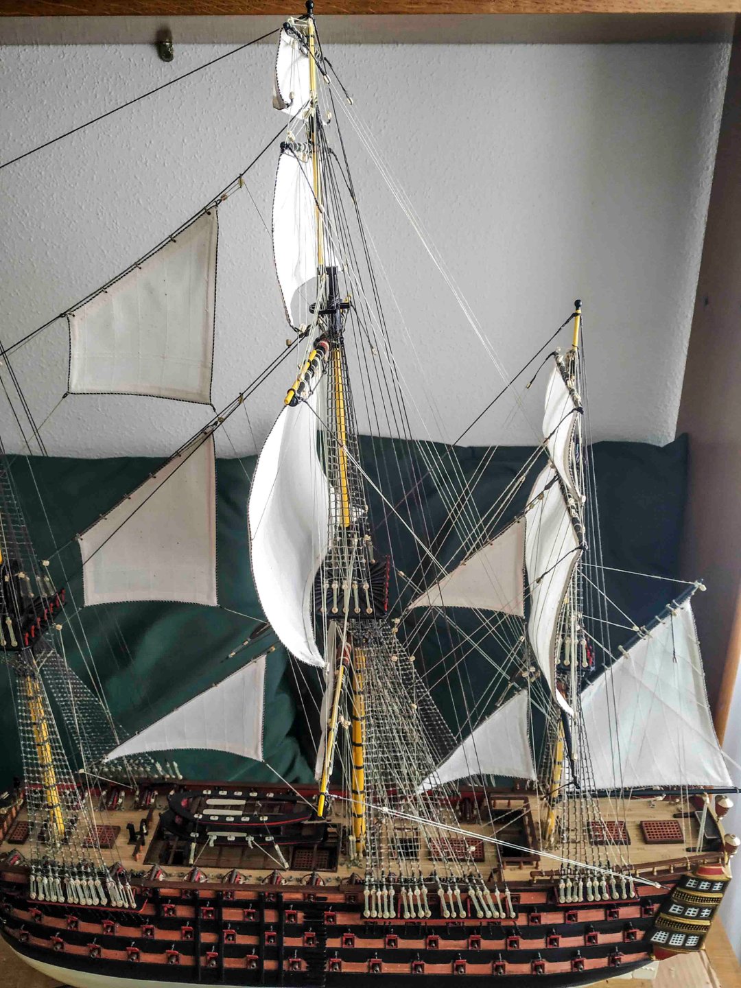

He terminado las velas del palo mayor. He hecho varias pruebas y esta combinación que os pongo es la que mas me ha gustado. Al final solamente he dejado recogida la vela mayor. Creo que queda muy bien y la cubierta despejada.
Ha sido un trabajo que ha requerido mucha, mucha paciencia porque hay muy poco espacio y tengo las manos grandes pero al final ha salido adelante.
He tenido que poner un arnés mas robusto para sujetar las velas al aplicar el "Toke" del que le he dado tres manos además de insertar hilo de latón de 0,5 mm.
Es importante poner un pequeño listón en los puños de escota para que no queden arrugas. Lo he visto en un foro pero no lo he vuelto a encontrar y quería poner el nombre del forero del que he copiado la idea.
Resultado final

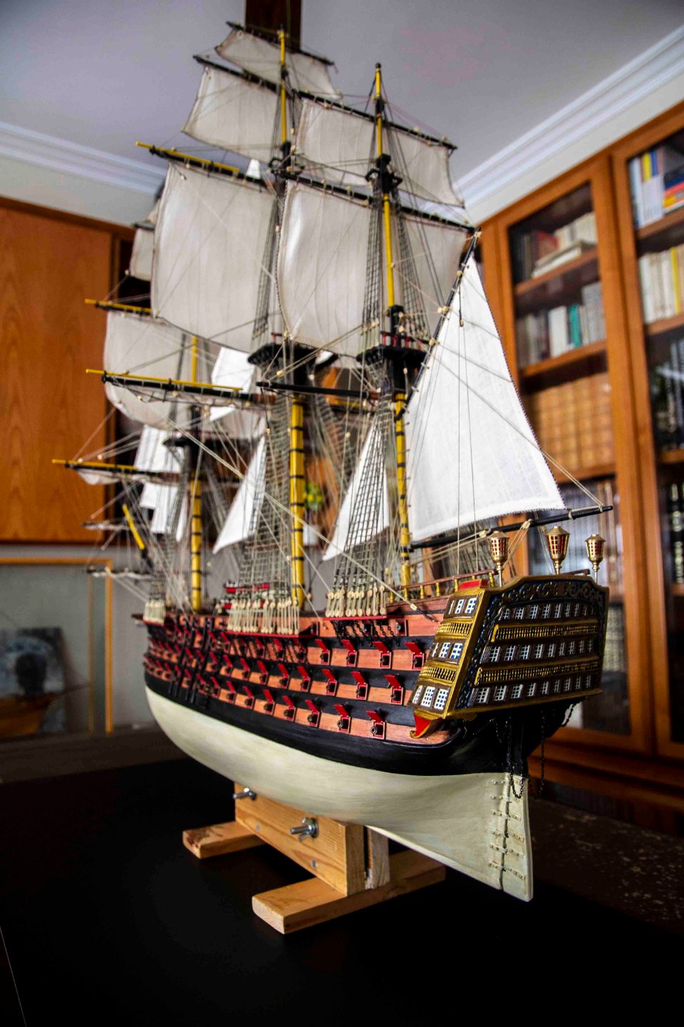

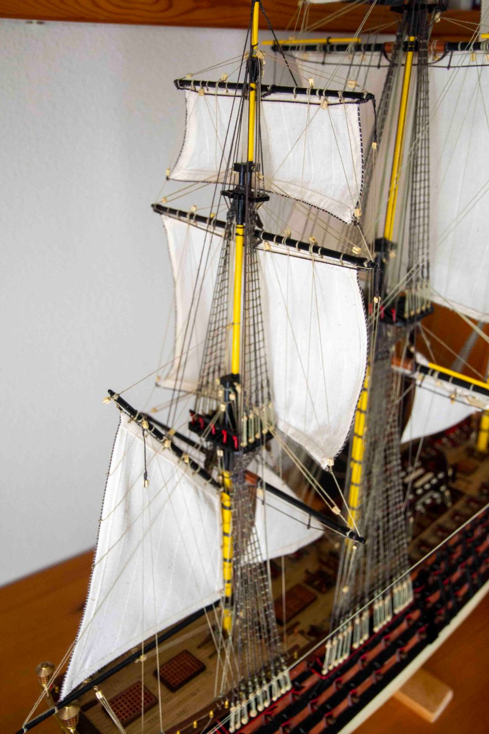

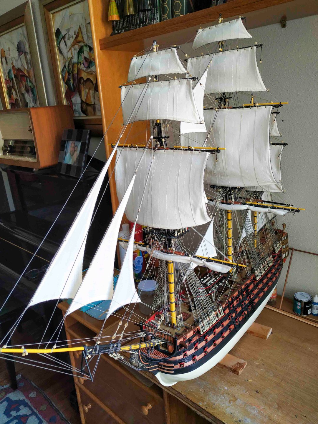

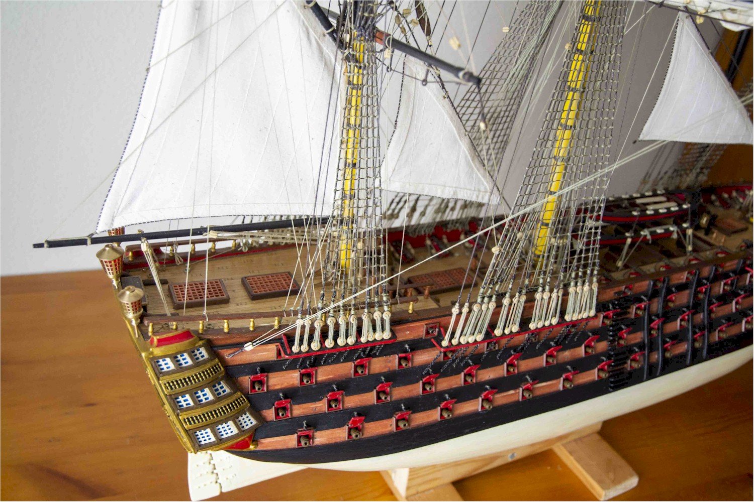

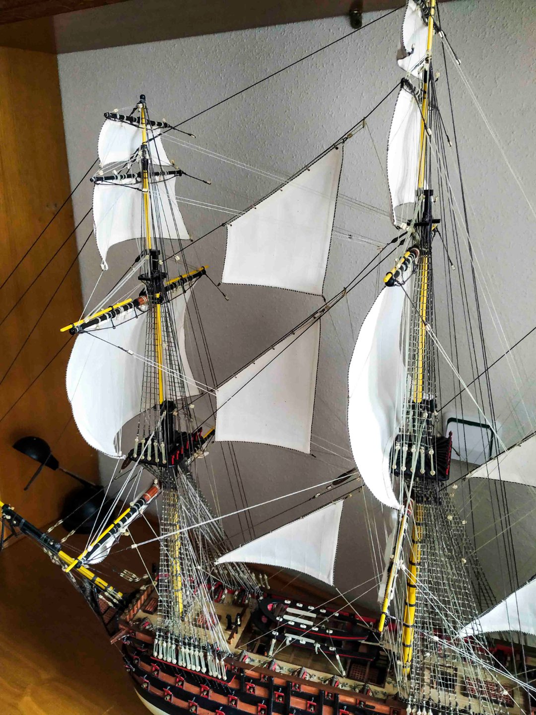

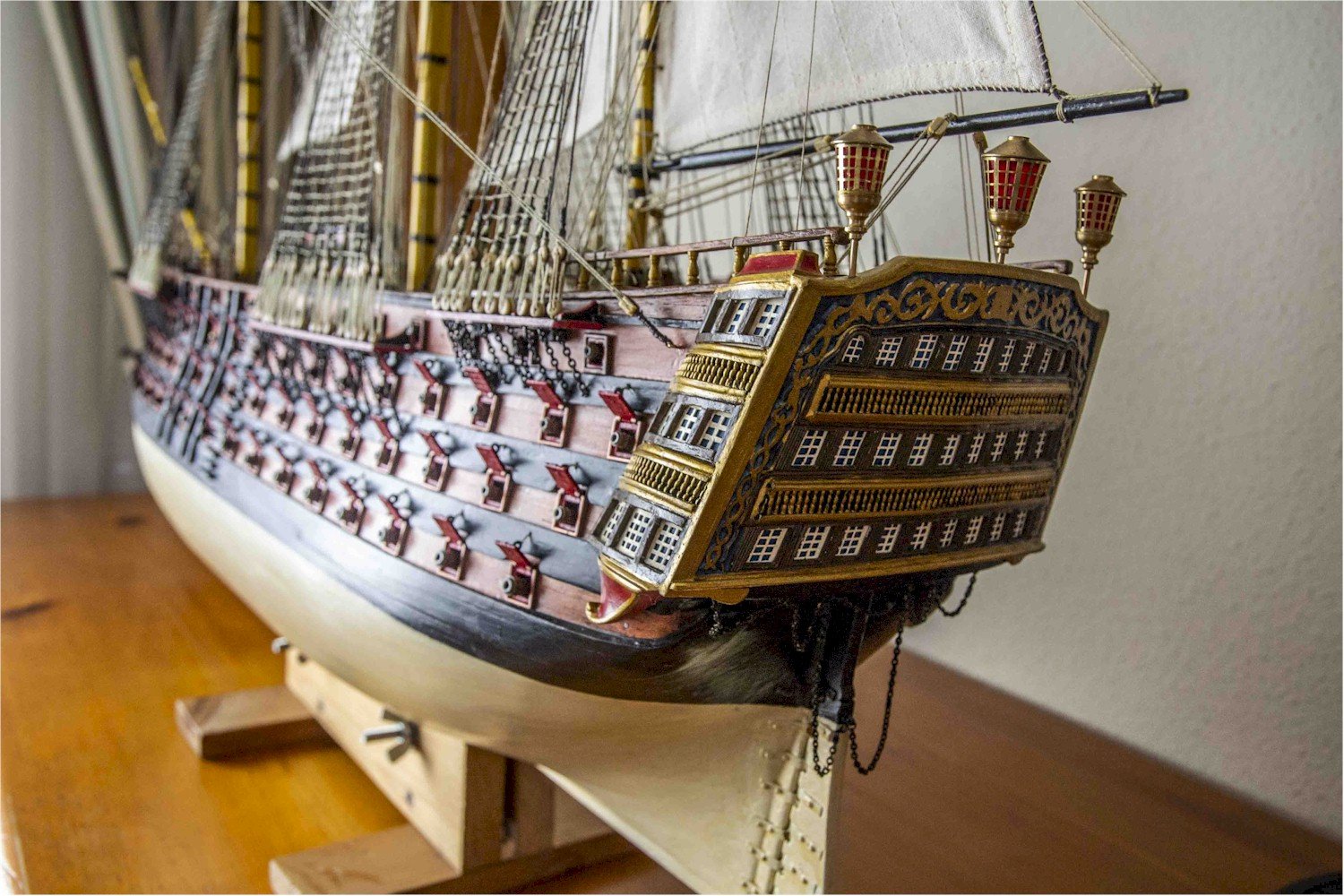

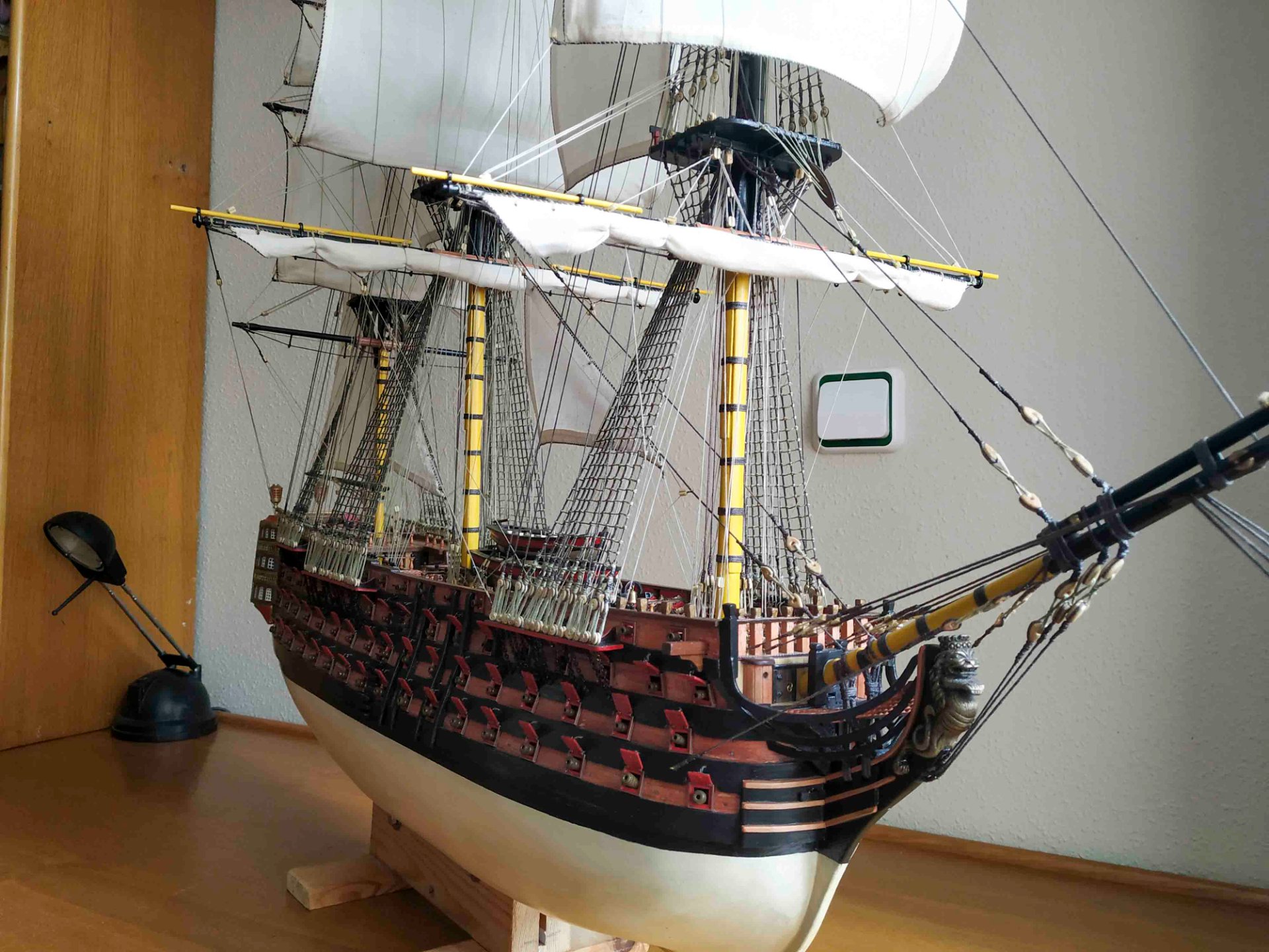

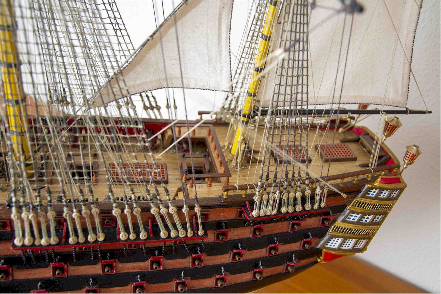

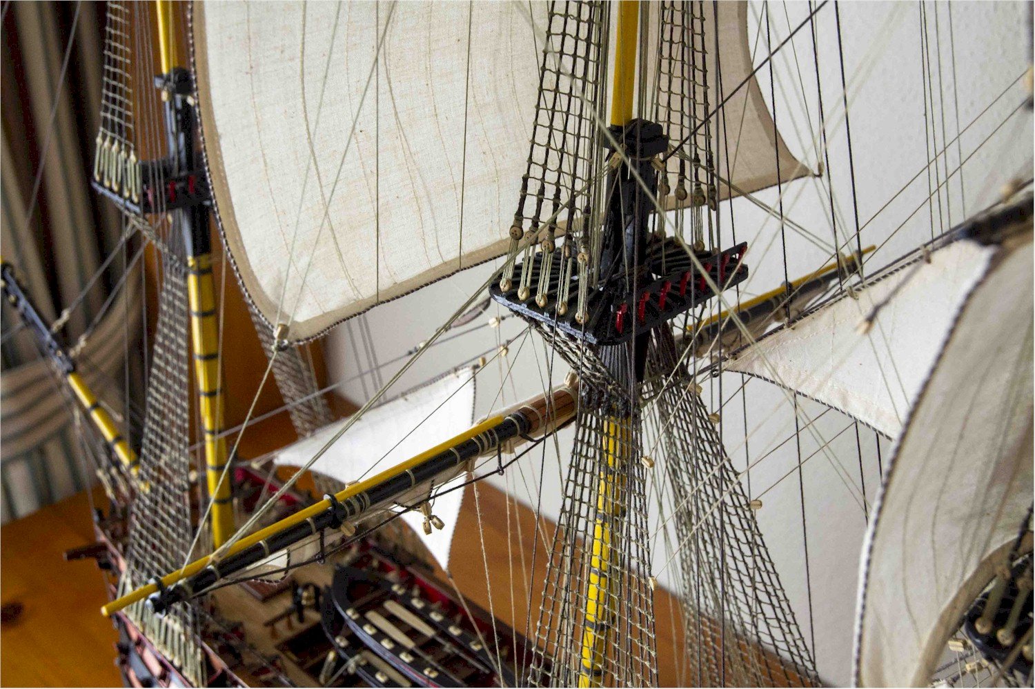

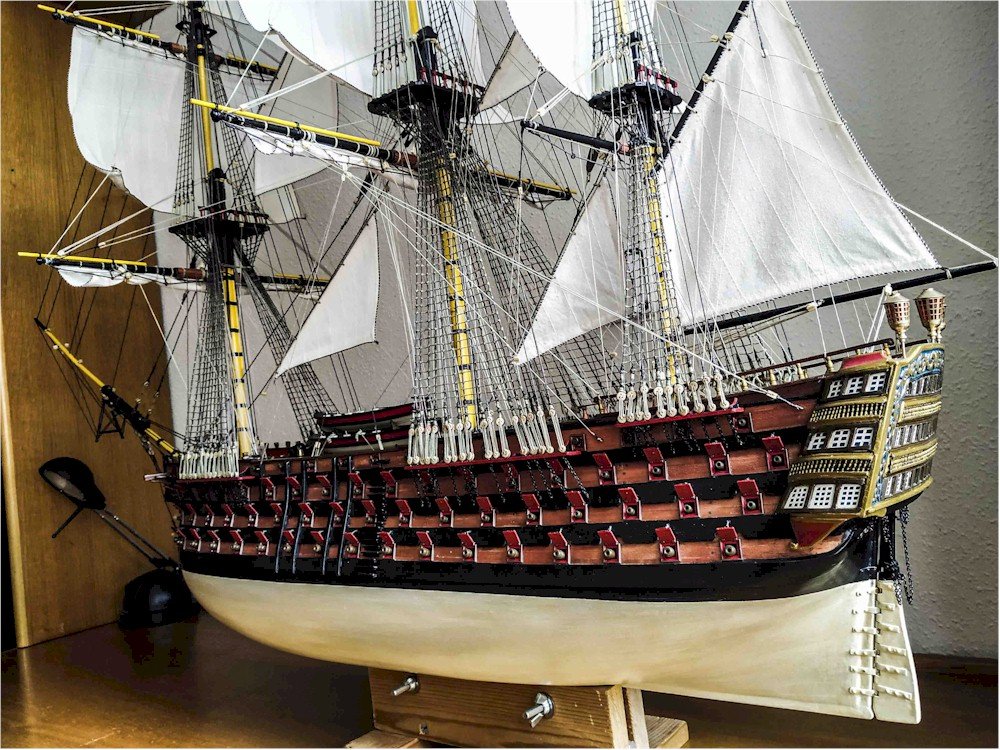

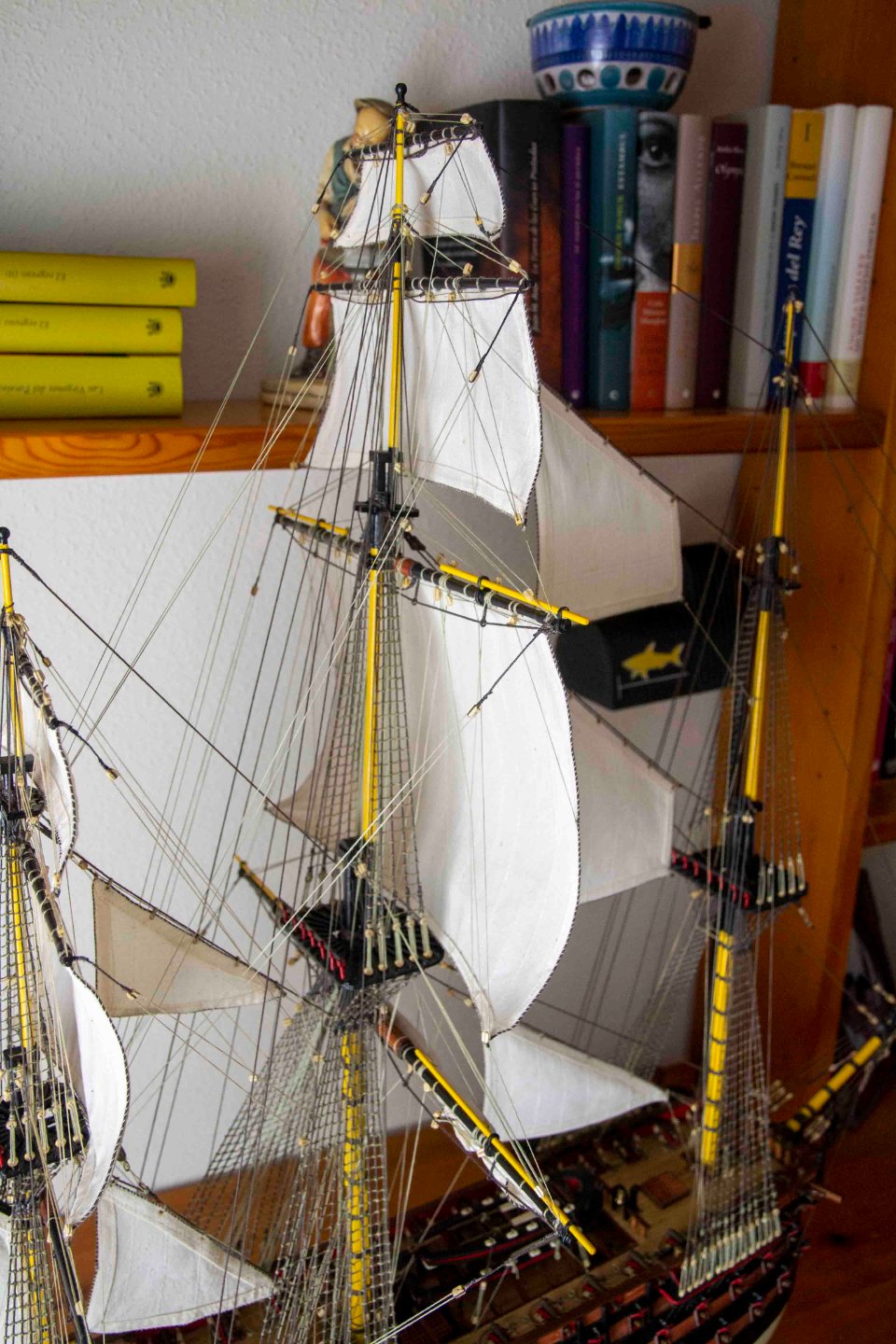

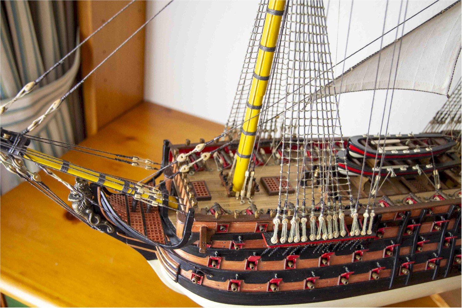

Hoy he sacado unas fotos del Santísima Trinidad en su estado actual con la cámara de fotos. Creo que quedan algo mejor.

Buenas José Andrés. Estéticamente te está quedando genial y la calidad de ejecución mucho más que digna. Lo único malo, que ya te queda poco.
libra63
Mensajes: 1109
Re: Santísima Trinidad por José Andrés
Mensaje por libra63 »
En la última foto se ve imponente! ánimo que ya queda poco.

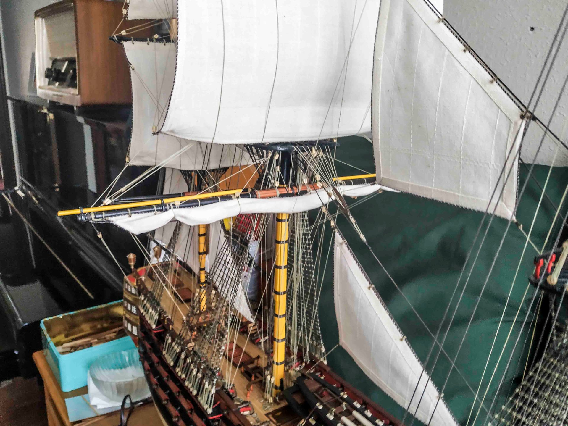

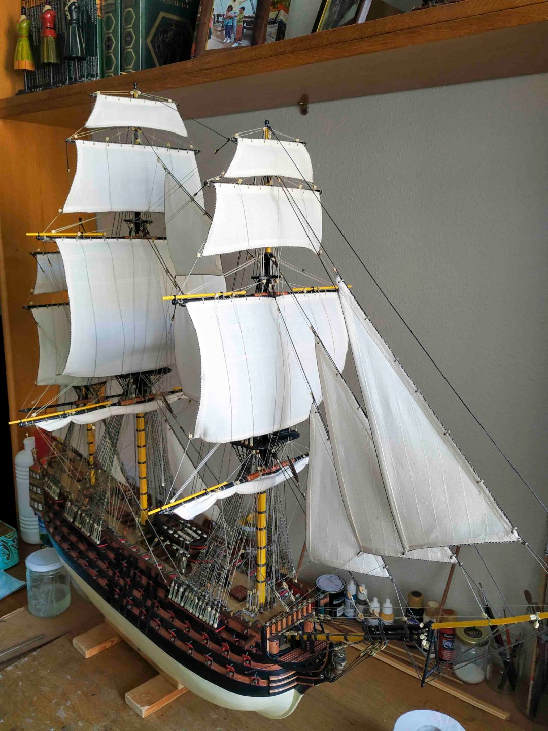

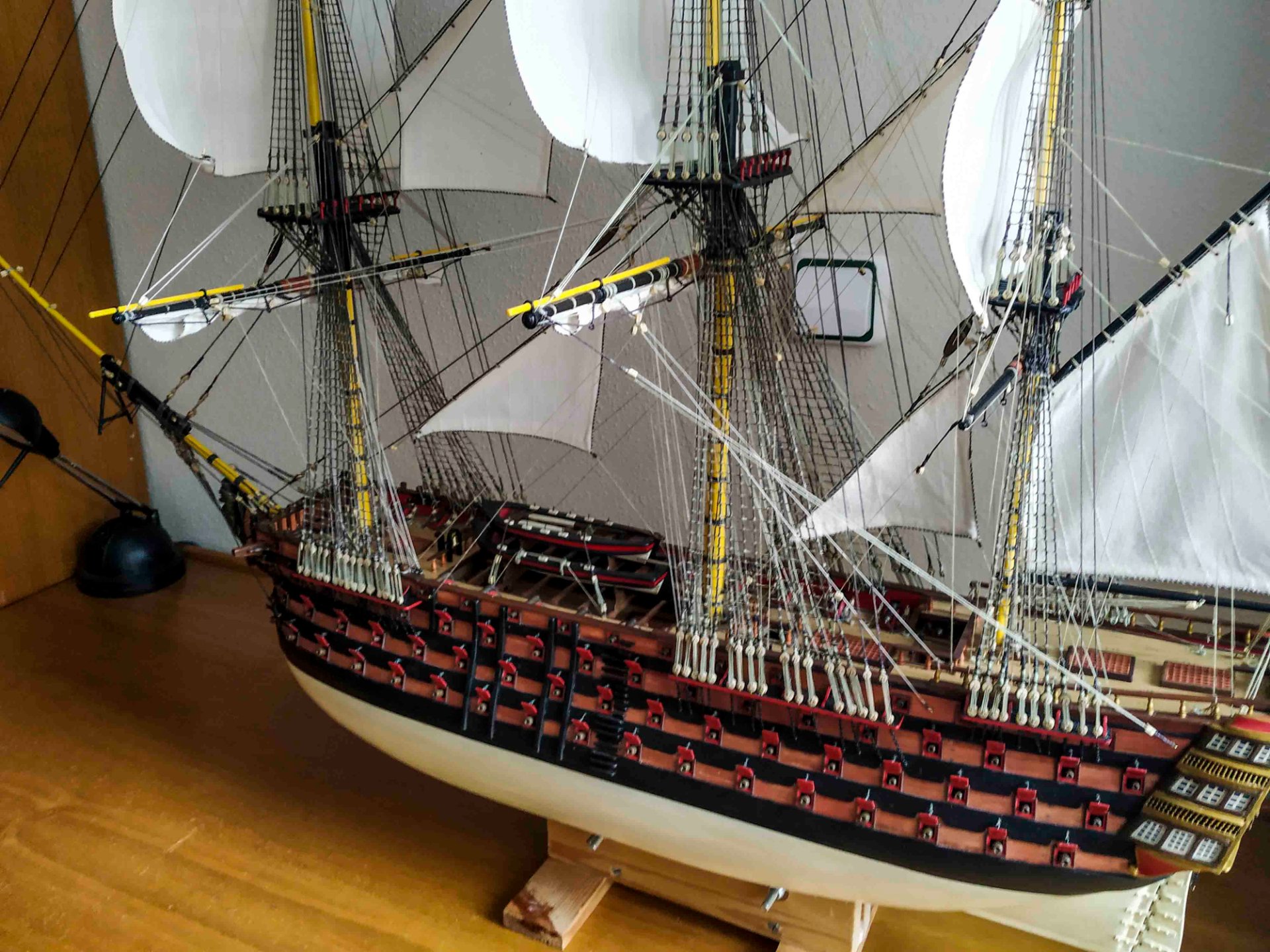

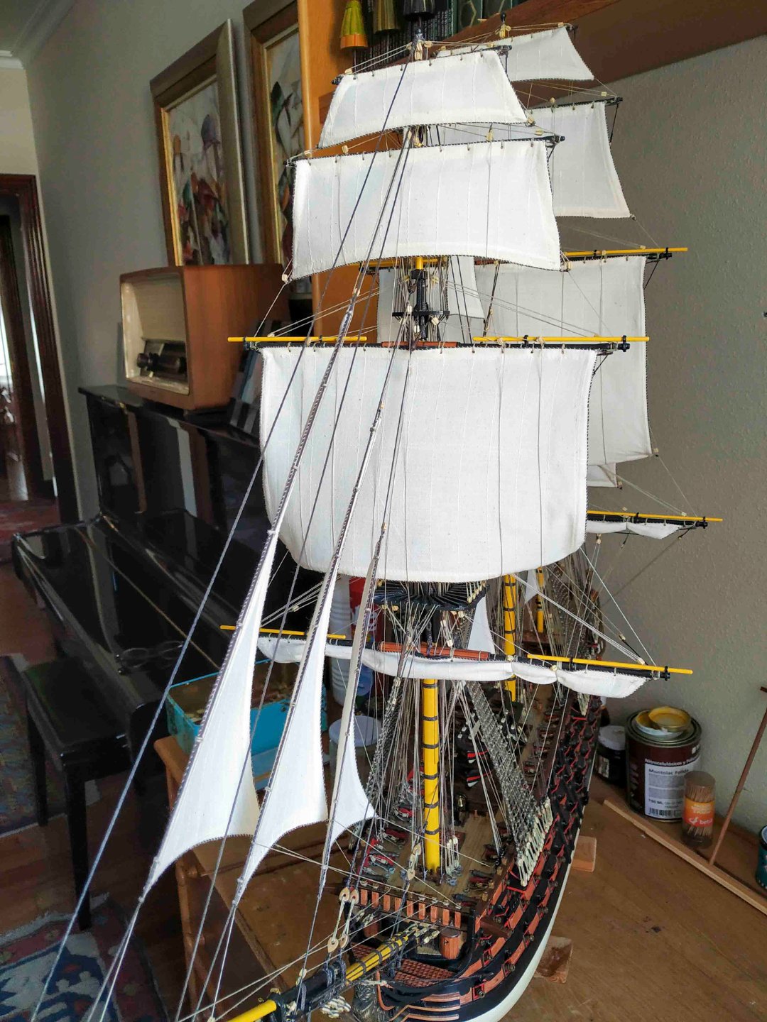

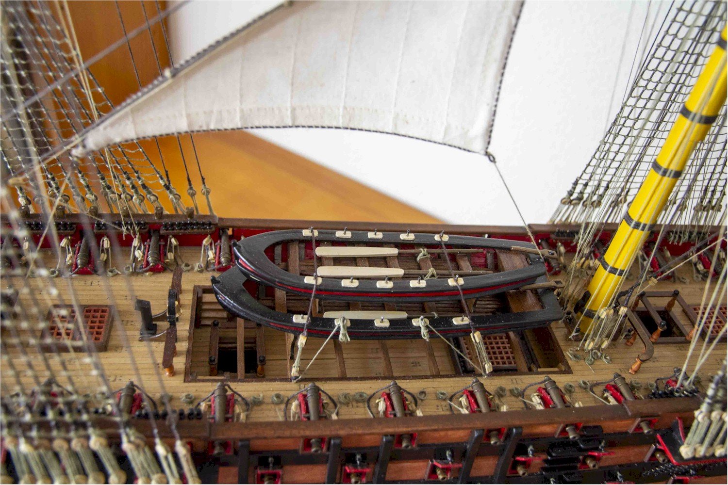

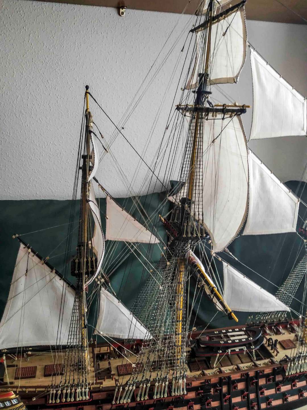

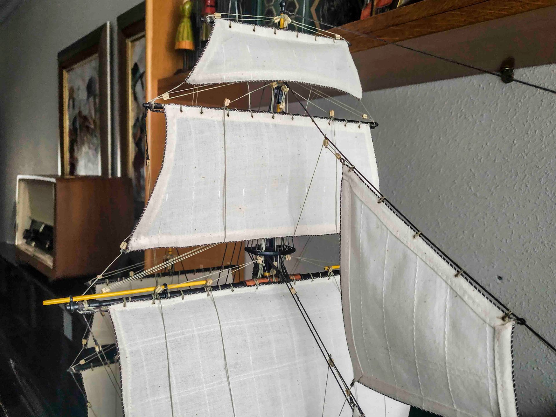

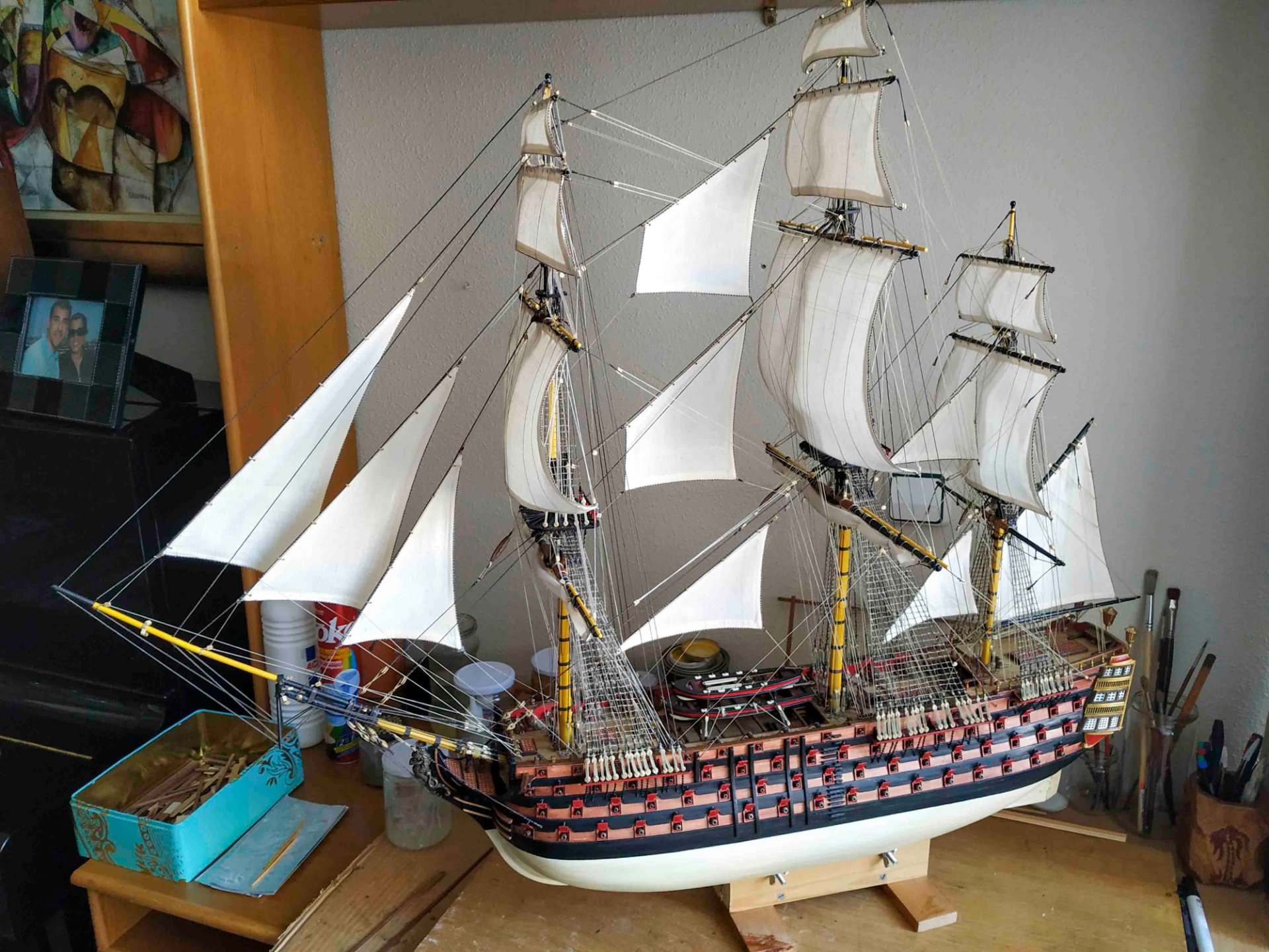

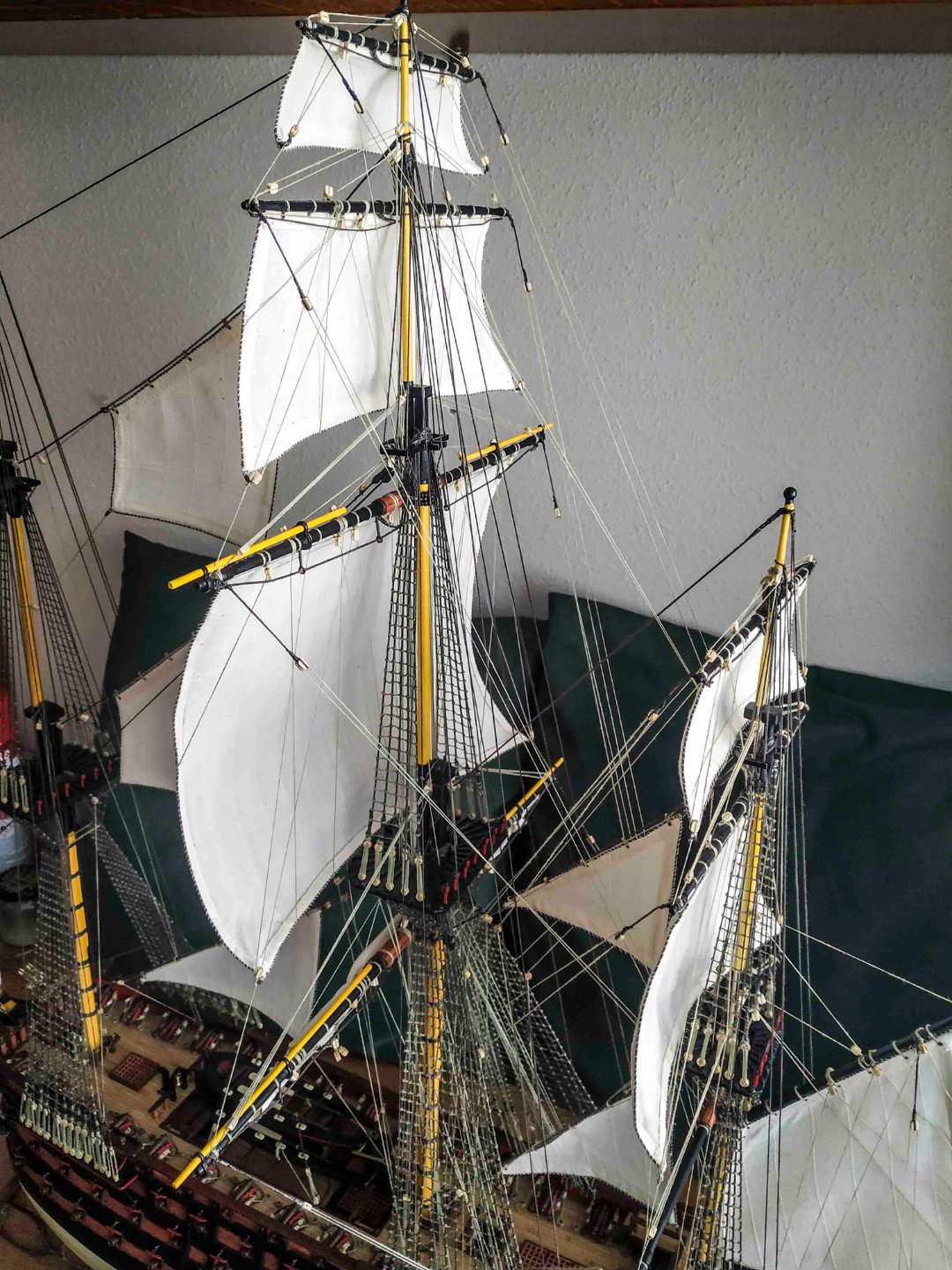

Finalizada la colocación de las velas en el palo trinquete.
En esta zona hay mas espacio y el trabajo es mas cómodo. Queda por poner la amura y escota de la vela trinquete para no dificultar la colocación de los cabos de los foques y cebaderas.
Con al velas trinquete y mayor recogidas ha quedado la cubierta despejada como pretendía y se puede ver todo el trabajo de cubierta.

Precioso!!! ya casi lo tienes. Ya tienes sitio en casa donde ubicarlo? porque la vitrina va a ser enorme.

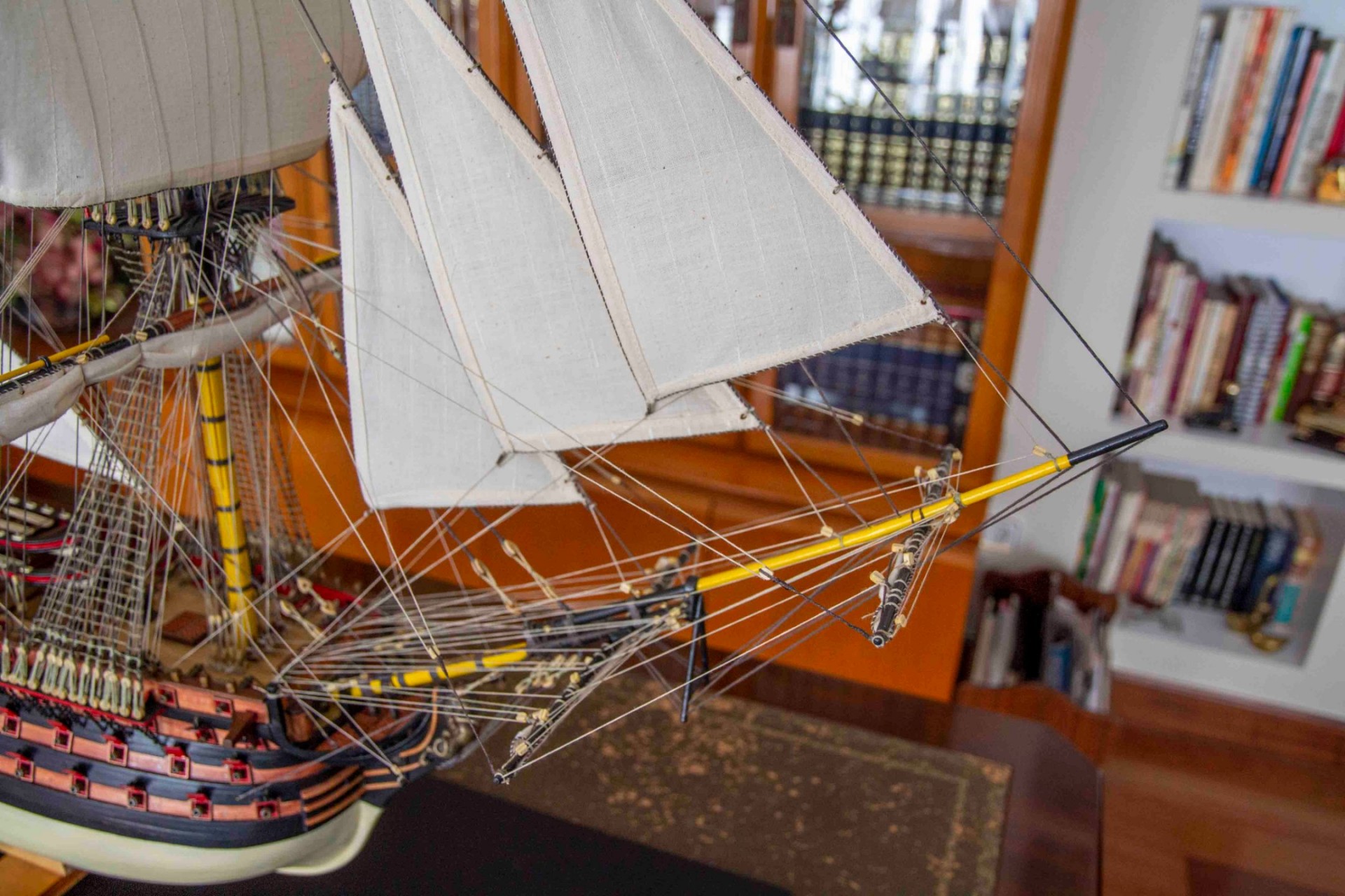

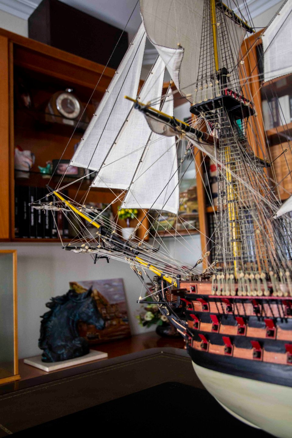

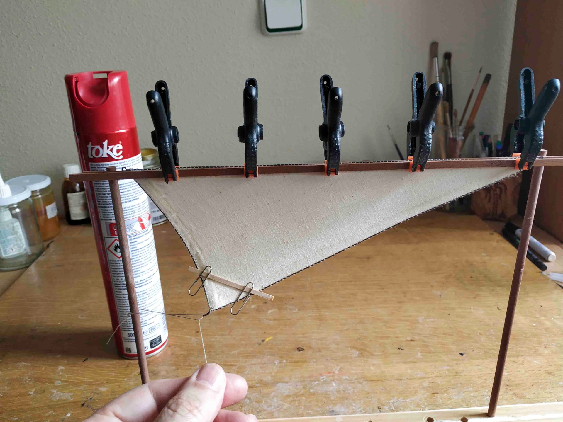

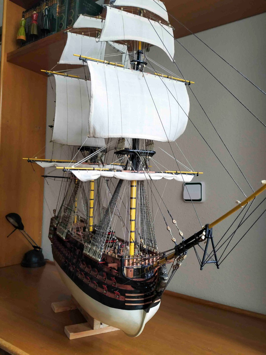

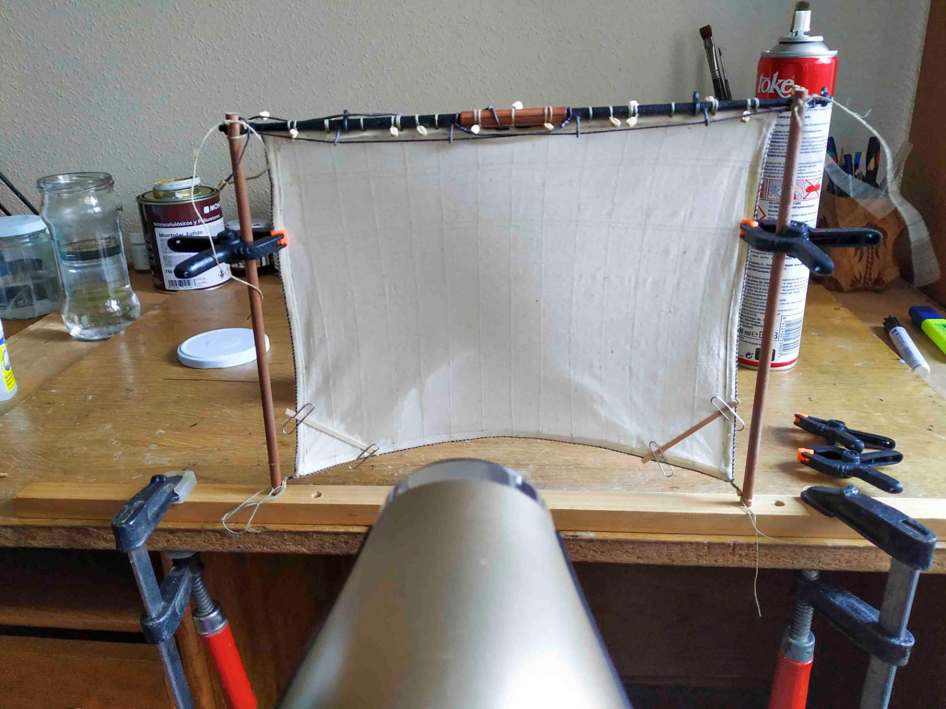

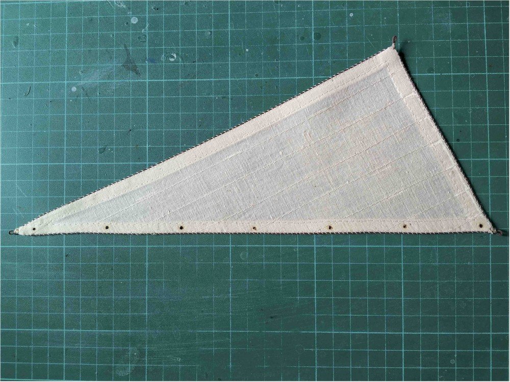

Acabo de terminar los foques. Este es un trabajo muy agradecido por la facilidad de colocación y la espectacularidad que dan al Santísima Trinidad. Ahora si que parece un navío mas proporcionado.
Preparando los foques.
1º Cosido de la relinga, ollaos y puños.
2º Dando forma en el arnés. No quería que una vez puestos tuvieran un gran embolsamiento.
3º Fijación al estay con hilo crudo de 0,15mm en vez de anillas.
4º Resultado final de los foques colocados.

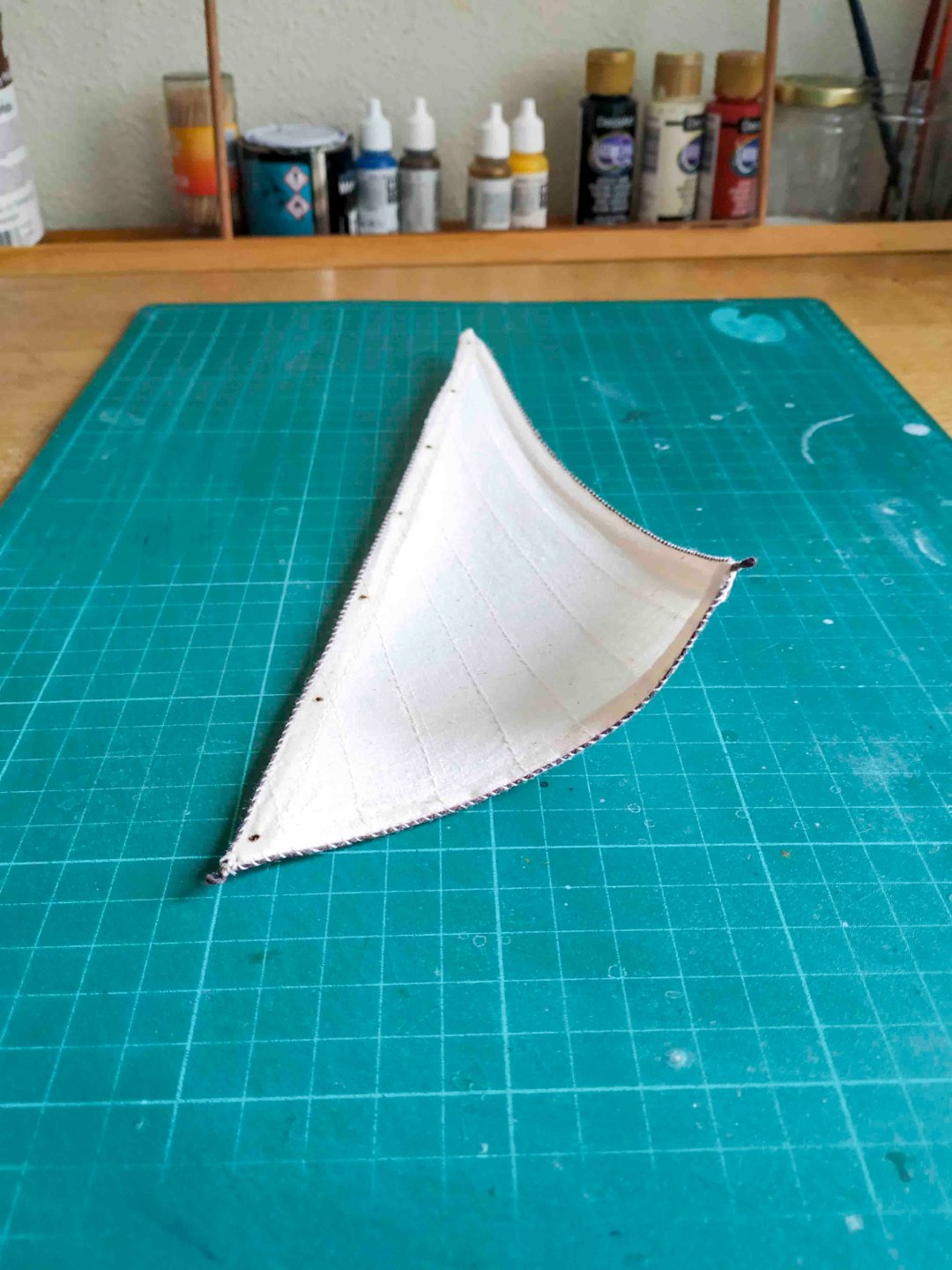

JAS_123
Mensajes: 85
Registrado: Jue Abr 02, 2020 8:10 pm
Ubicación: Barakaldo (Vizcaya)
Mensaje por JAS_123 »

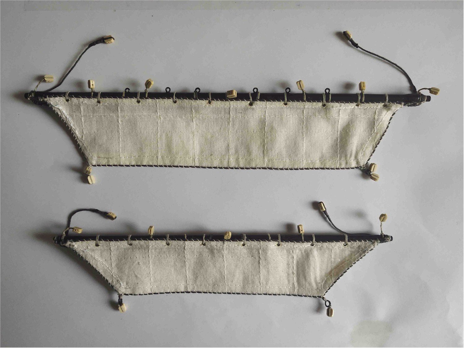

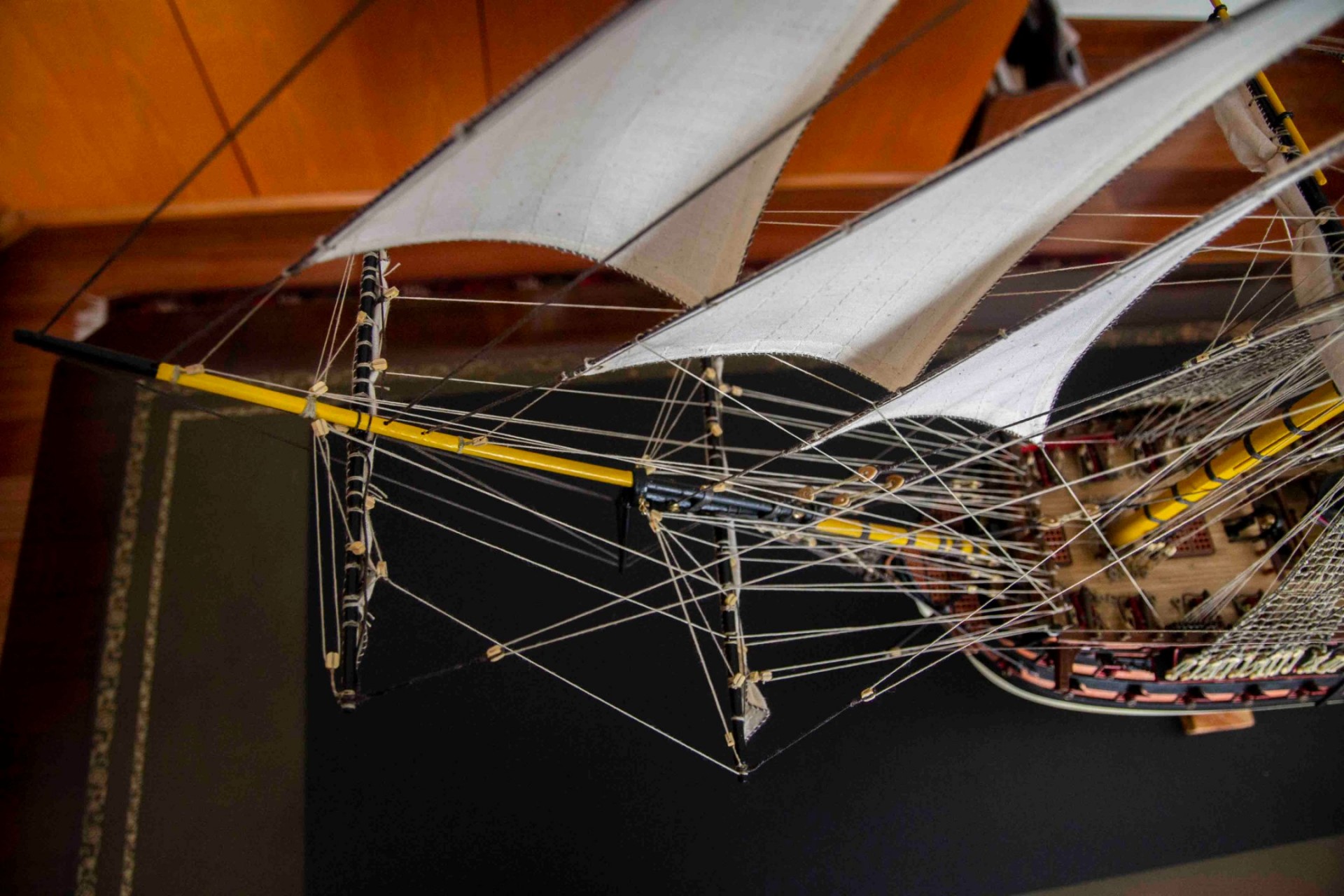

He finalizado las velas del bauprés. Quería terminar antes del día 9 porque me imagino que a partir de ahora podremos salir y tendré menos tiempo.
Las he puesto recogidas y gracias a la técnica de Leopoldofran creo que han quedado bien.

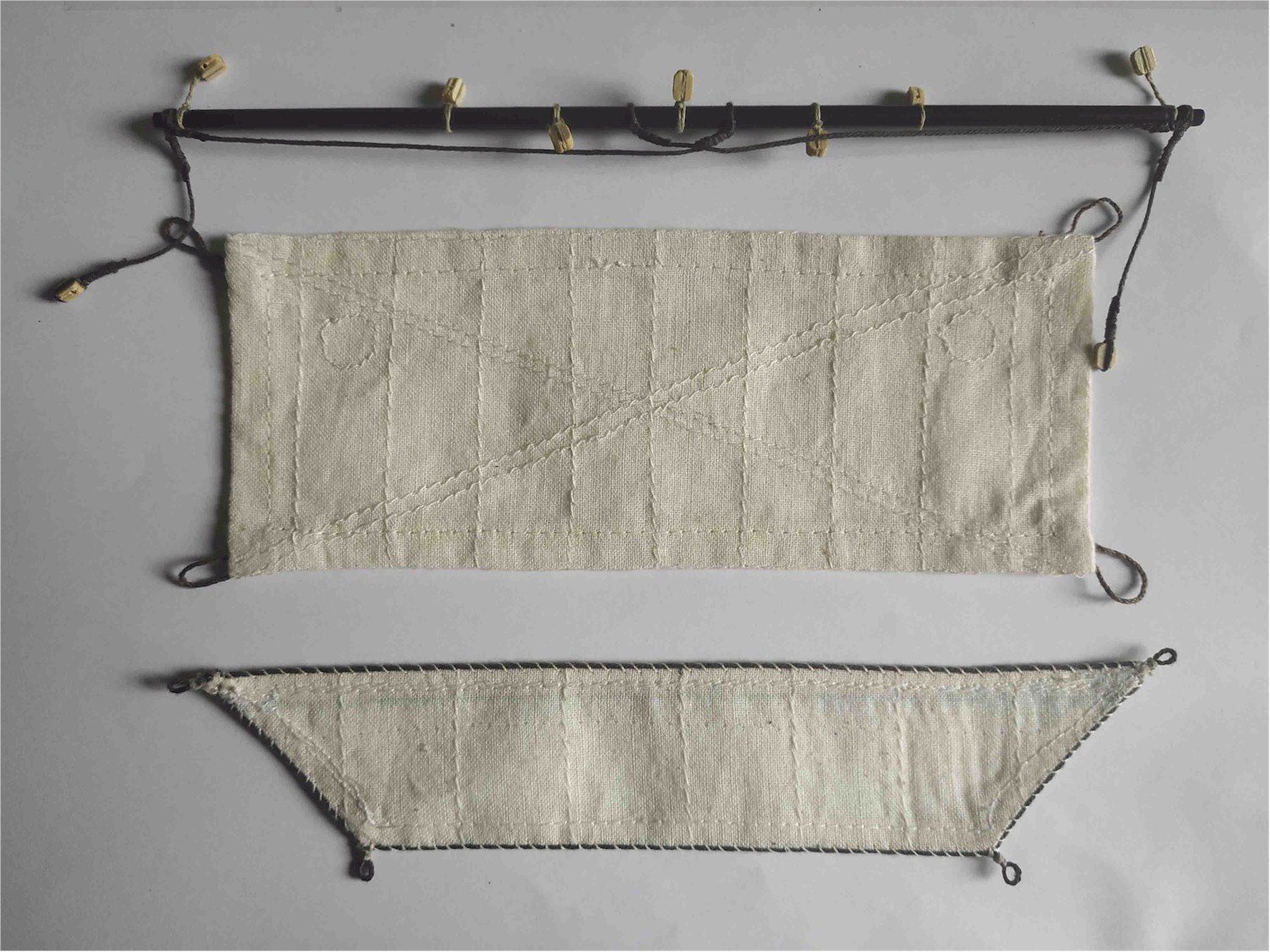

La cebadera que venía en el kit era muy grande y la sobrecebadera muy corta. Como las tenía que recortar he usado lo sobrante de los recortes de la vela mayor y trinquete.
Cebadera del kit y recortada
Sobrecebadera del kit y recortada
Cebadera y sobrecebadera recortadas
Cebadera recogida
Cebadera recogida
Sobrecebadera recogida
Cebadera y sobrecebadera colocadas

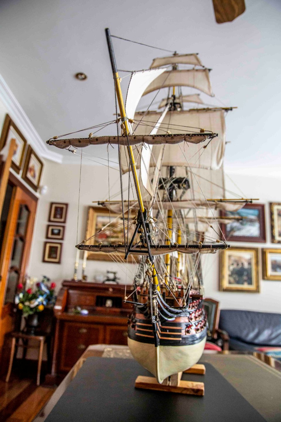

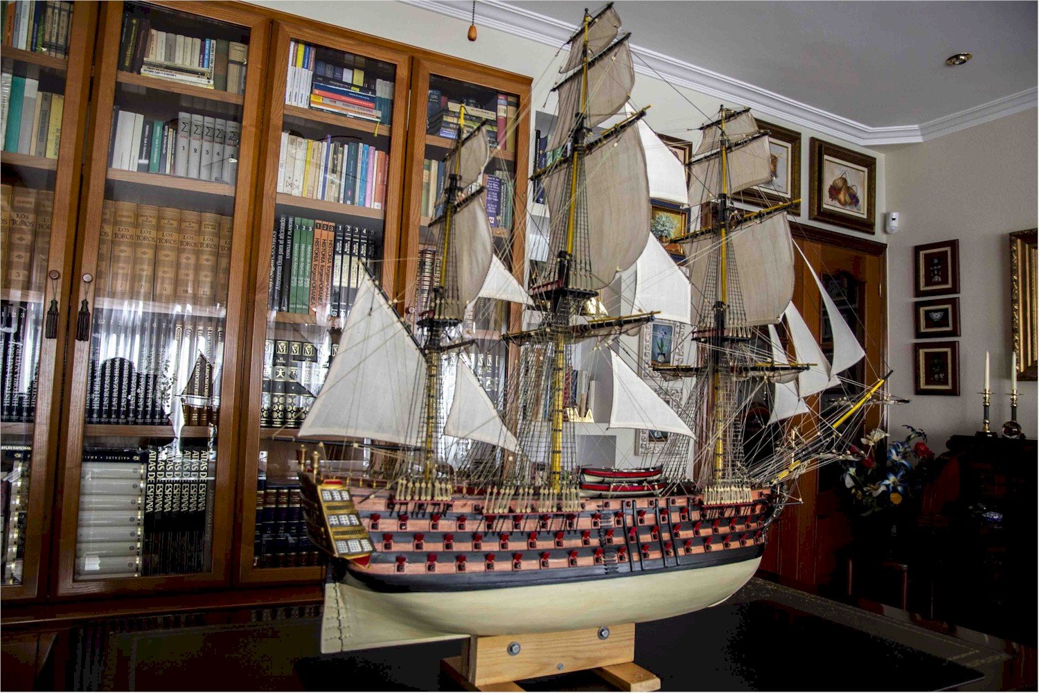

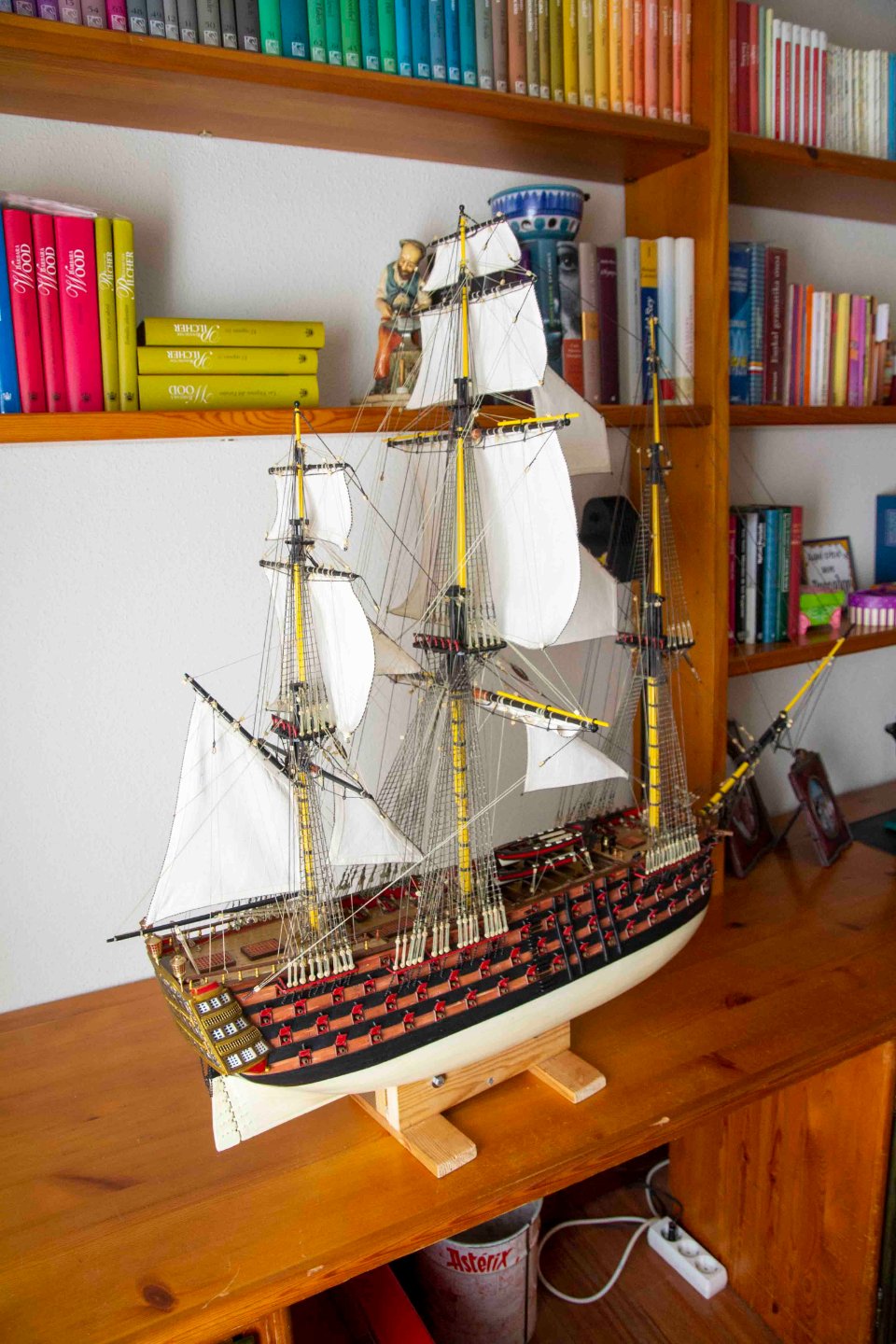

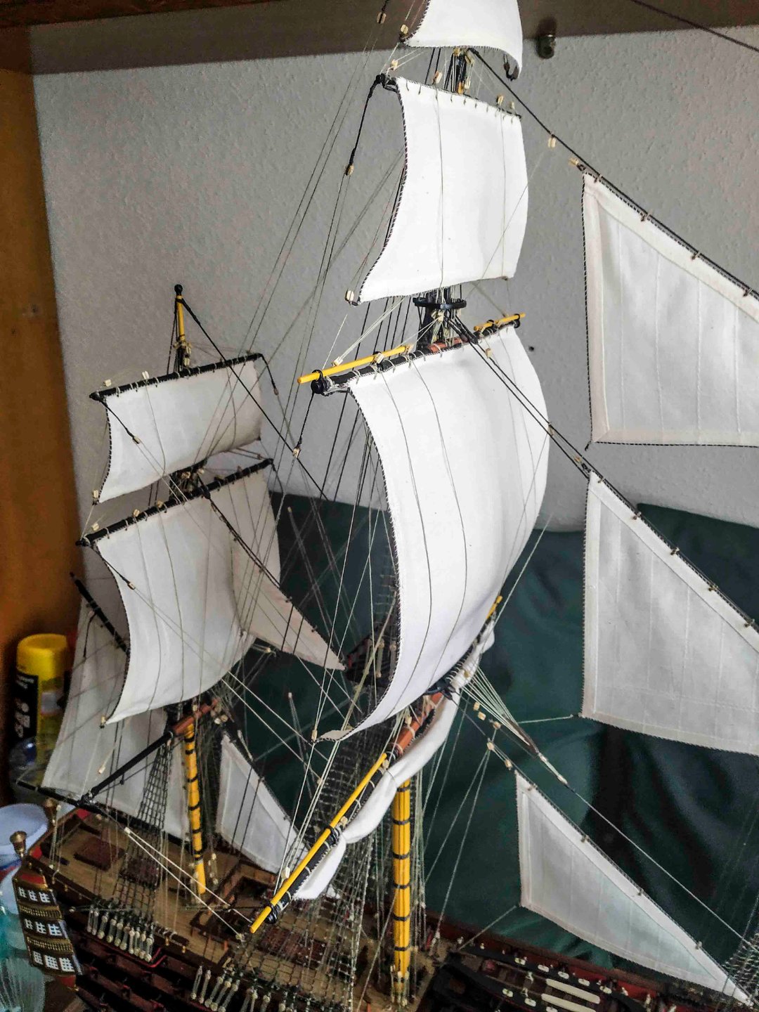

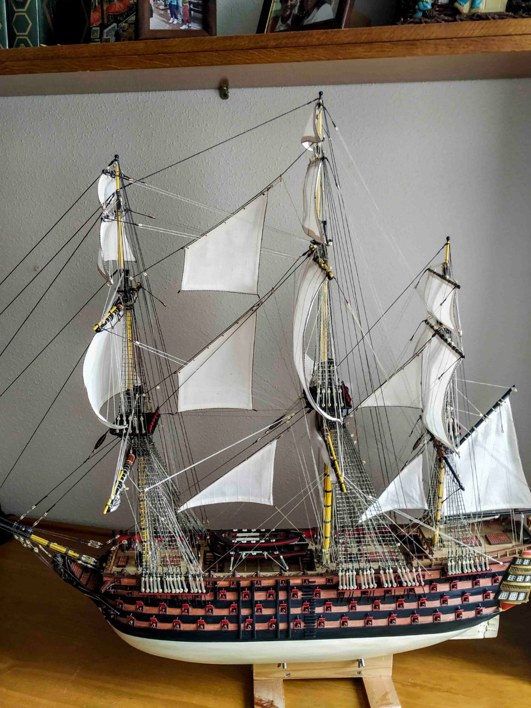

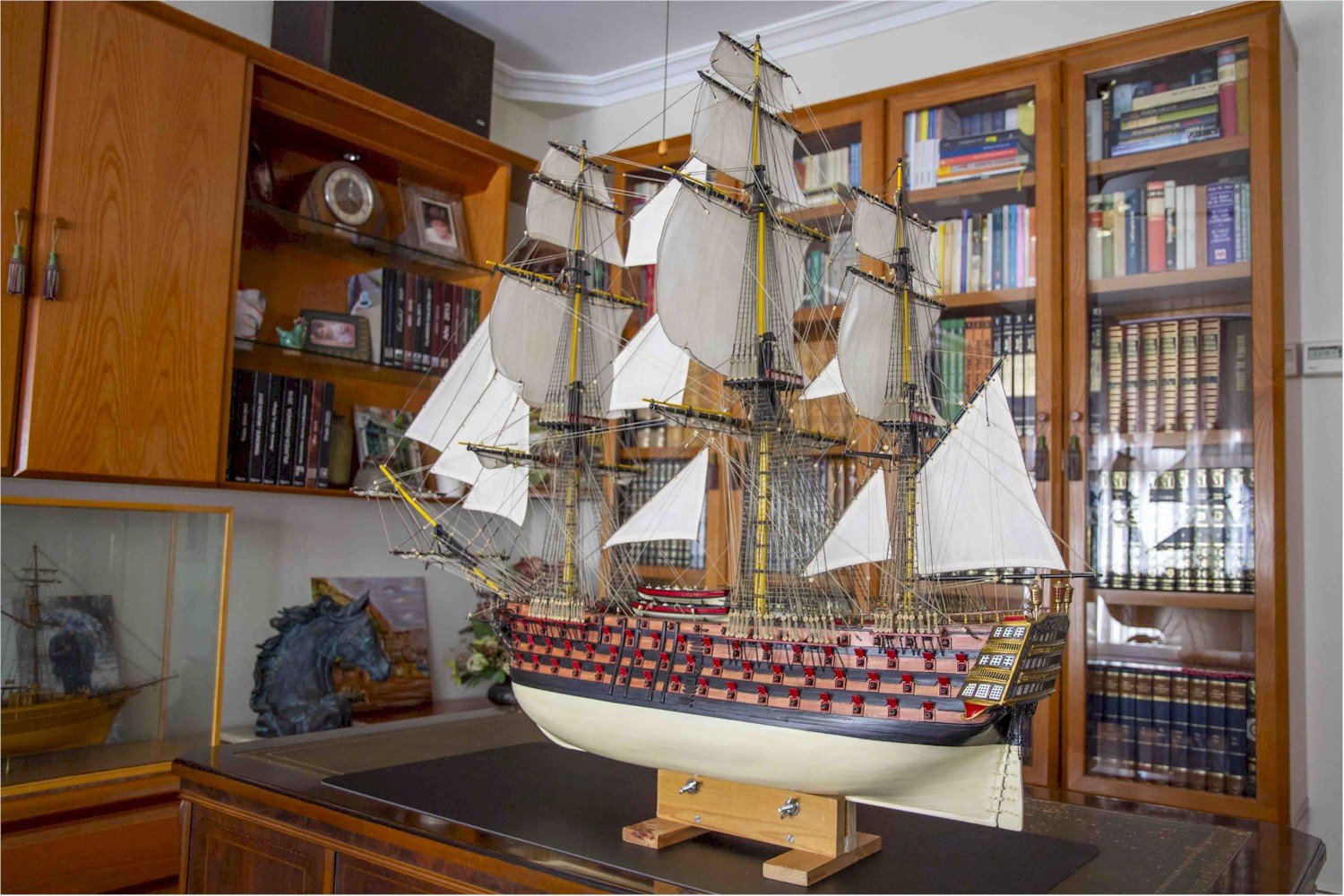

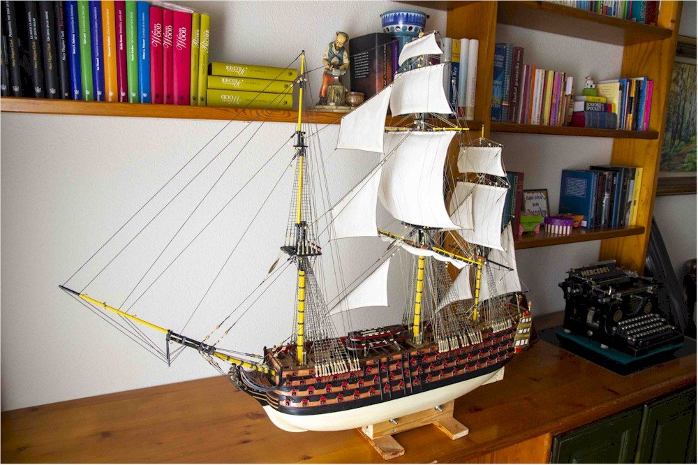

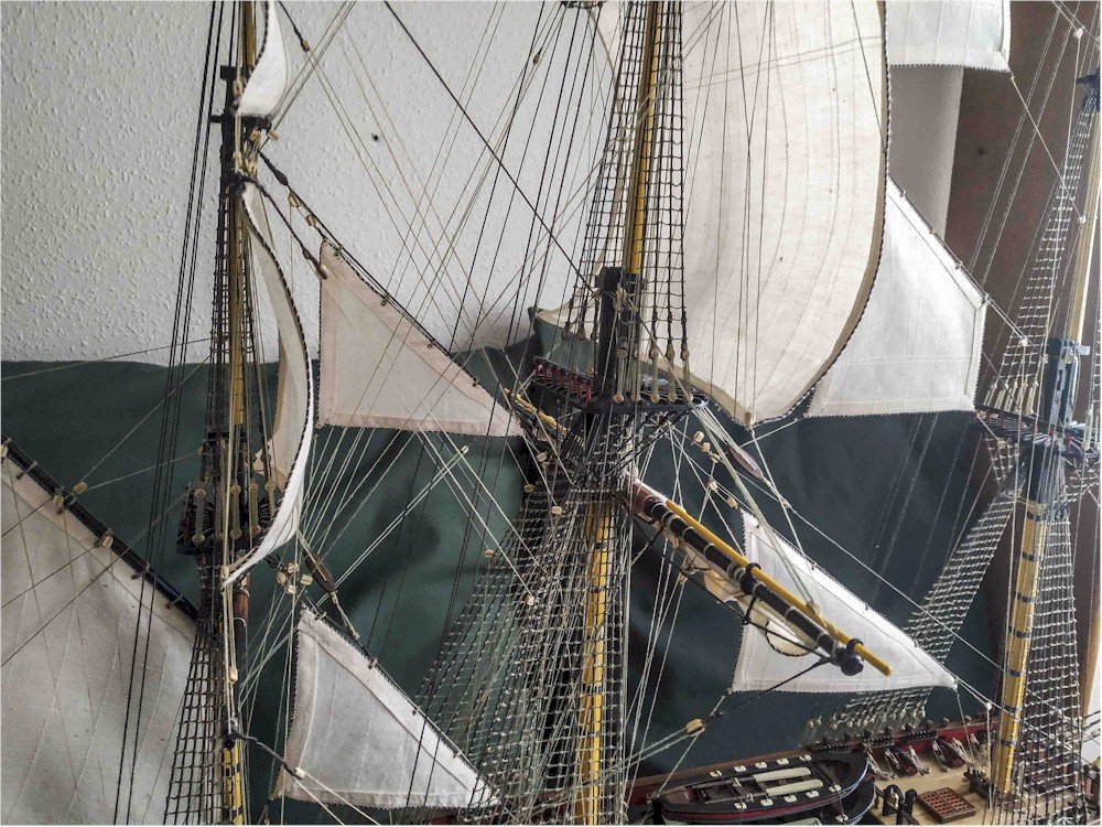

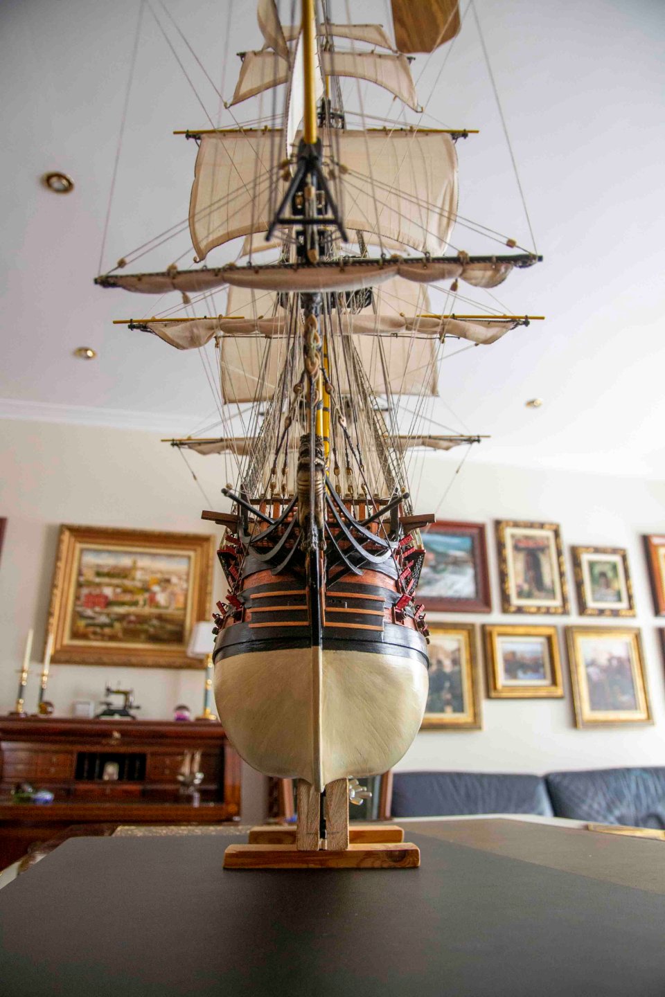

Finalizada la colocación de las velas en el Santísima Trinidad. Visto al natural queda espectacular. Las fotos no le hacen justicia.
He intentado sacar unas buenas fotos del estado actual pero el fondo no permite ver bien el Santísima Trinidad. Para la próxima intentaré mejorar.
Como ya os comenté antes que es la primera vez que he puesto velas. Empecé con temor a que no quedaran realistas, pero ahora al ver el conjunto me gusta el resultado para mis posibilidades.
Me quedan unos pocos detalles (anclas, banderas, adujas, etc.) que me imagino tardaré en terminar debido a la finalización del estado de alarma y las ganas que tenemos de salir.
Hasta pronto y cuidaros mucho

Espectacular, imponente!!! :clap:
Para las fotos quizás yo pondría de fondo una sábana de color azul o gris clarito, o blanca.
Salud
lorenzo

Hola, José Andrés:
Te ha quedado espectacular, muy bonito y muy cuidado. El acabado de las velas está muy logrado, y la cubierta queda muy completa y muy despejada. Enhorabuena. Y lo que dices, lo has acabado justo al tiempo del levantamiento. Disfrútalo.
