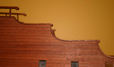

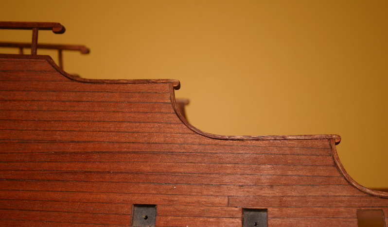

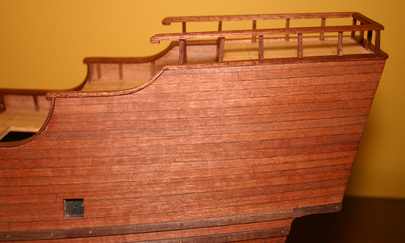

Hola Juan David buenos avances y te quería hacer una pregunta en el pasamanos veo que al final tiene una pequeña curva hacia abajo se la has echo tu o venia en el Kit ya echa si la has echo tu como le has dado la forma con calor después de mojada o utilizas otro metodo parece una pregunta tonta pero el doblado en pequeñas piezas no es facil o a mi me parece que no lo es un saludo

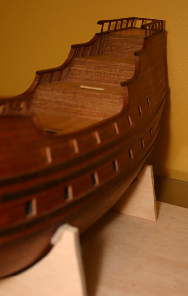

hola joseserzo, gracias por el comentario. el calafateado es lo más facil de hacer... compré en una tienda de arte una especie de lápiz (la verdad es todo hecho de grafito, es decir no trae madera por fuera. esto, porque la punta del lápiz normal es muy delgada y te vas a gastar 100 lápices haciendo todas las tracas del barco.... mejor si consigues el lápiz de grafito que te digo, vienen en diferentes durezas (H y B (entre más duro (H), más gris pinta, entre más suave (B), más negro) yo usé uno 2B... suave, pero no demasiado.
Se toma cada traca (yo usé las del kit, de 0.5 mm para segundo forro del casco y 1 mm para cubiertas) y se le pasa el grafito por el costado de la traca. no hay problema de que se manche... con la lija sale todo. utilicé cola blanca de carpintero para pegar esas tracas y dejé que se escurriera un poco al presionarla. para que pegue bien se presiona con una tabla con el filo redondeado. vas a ver como la cola blanca se vuelve negra y hace un desastre !!!! Despreocúpate, luego se lija y la traca queda limpia encima, solo va a quedar manchada en el borde y como vas a tener dos tracas manchadas una junto a la otra.... queda como en la foto. No es más. Ah, la punta de grafito se va volviendo una especie de escultura moderna a medida que se gasta, trata de que no se rompa y con suerte hasta la vendes!!!!

hola epiedy. la verdad, no hay mucho misterio en esa parte.... simplemente le pegas un pedacito de la misma madera en la punta y luego redondeas con lija. nada más, sin doblar ni nada por el estilo. voy a ver si hago algo diferente en las del castillo de popa, usando la misma técnica, ya veremos qué resulta.

Buenos dias Juandavid, barandilla de la toldilla de proa ,escelente avance,y muy didactico con la esplicacion del calafeteado, y que los de BCN cuando lo vamos a ver ? solo en foto ? es broma; un saludo company. Tasso

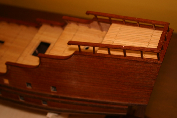

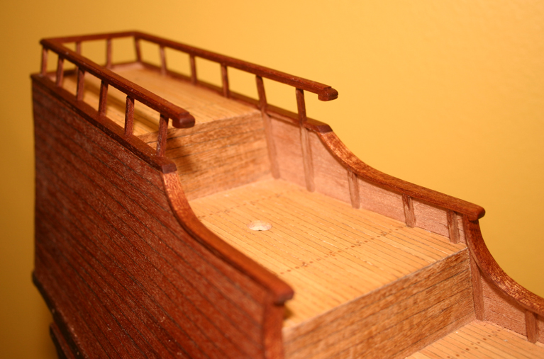

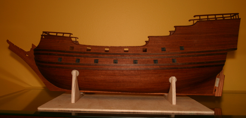

me tomo un montón de tiempo, pero el trabajo (el que paga los barcos) no dejó hacer nada por un buen tiempo... nada que hacerle.
finalmente, terminé las bordas y el pasamanos de la cubierta de popa. hice el timón, no hay foto detallada, pues cuando ponga las bisagras se va a ver en detalle.
conseguí unas buenas brocas para hacer los casi 1500 agujeros de los treenails que van a ir en el casco - misma técnica de punta de palillo solamente que en este caso va a tener palillos teñidos de negro para que se vean un poco pues sin teñir prácticamente desaparecen.

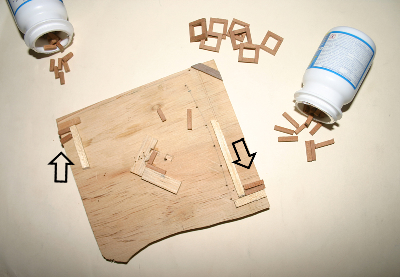

Como me encanta complicarme la vida, decidí que mejor no uso los marcos que vienen con el kit. la calidad es buena, pero son en metal y quiero limitar al máximo el metal en el modelo... si se puede en madera, mejor en madera.
Van las fotos del proceso para hacerlos.
pongo las fotos de a una pues no descifro aún como poner las fotos en el orden que quiero, a veces quedan al derecho, a veces primero la última...
va la primera con una pequeño texto explicativo
- esta es la plantilla que hice para hacer los marcos. en el centro hay una escuadra a la que le abrí unas muescas tanto a los lados como en el fondo (madera base) para que el pegamento no tocara la plantilla y evitar que las piezas recién pegadas se quedaran pegadas a la base o a los laterales.
a los lados (flechas) hice un par de escuadras a una distancia del borde igual a los dos tamaños de las piezas utilizadas de manera que una vez cortados los largueros a los tamaños aproximados, solo era necesario lijar los extremos para que la pareja quedara del mismo tamaño exactamente. el resto era más fácil de esa manera
