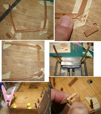

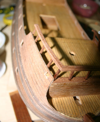

Bueno, aquí van las fotos de la baranda de la cubierta de proa.
en esta muestro el proceso.
de izq a der de arriba a abajo, la primera muestra la baranda, la parte frontal (recta) se cortó de una tira tal como viene, las laterales (curvas) se cortaron uniendo tres tiras y sacando plantilla del plano. se cortaron y lijaron para tomar la forma.
la segunda muestra cómo se hicieron unos metidos en la esquina para colocar unos refuerzos a 45°, pues la unión de las esquinas era a tope (muy débil)
La tercera muestra todo ya con pegamento
La cuarta muestra la forma de pegar, usando la prensa para obtener una unión fuerte.
La siguiente muestra la forma de pegar los parales (los laterales se cortaron ligéramente más largos de lo necesario (apenas) para que sobre y no falte!
Luego, tomé dos láminas de madera a la altura exacta necesaria, hice un sandwich usando el paral como jamón, sostuve haciendo presión y lijé el sobrante. Esto para evitar que el paral se rompa al lijarlo.
la foto habla sola.

proceso para la baranda

y aquí, el resultado final, claro, falta una buena lijada y pulida a todo, aceite y laca... pero esta da mas o menos la idea.
ahora puedo comenzar a poner los parales para las bordas de la cubierta principal. veremos como le hago, uno que otro doblez en esta, pero interesante ver como queda!

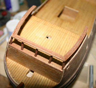

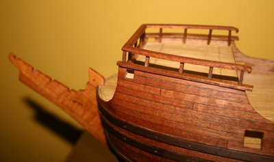

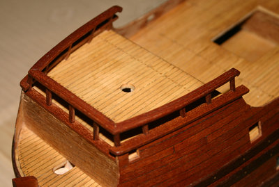

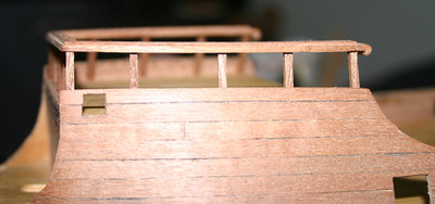

algunos avances (pocos) he estado con mucho trabajo y no he tenido mucho tiempo, apenas unos minutos de vez en cuando que le robo al trabajo para sentármele al Felipe!
Los pasamanos de la cubierta delantera están terminados. ya finalmente va tomando algo de forma, pero entre más le hago, más cosas se me ocurren...
van las fotos
En la borda inferior no he recortado al tamaño, en espera de colocar la borda de la zona media del barco... una vez puesta, hago un remate para la unión, aunque el kit no lo pide... solo por divertirme haciéndolo.

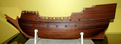

como se pudo ver en las anteriores, ya quedó aceitado el casco (primer aceitado) queda en espera de poner algunos treenails para dar una última lijada con lija 600 y si consigo, 1000 antes de la capa inicial de laca usada como tapaporos y luego una final de acabado.
en las fotos puede verse el calafateado final...

Se ve muy bien ese casco y el efecto del calafateado genial me tienes que explicar como lo has realizado.
