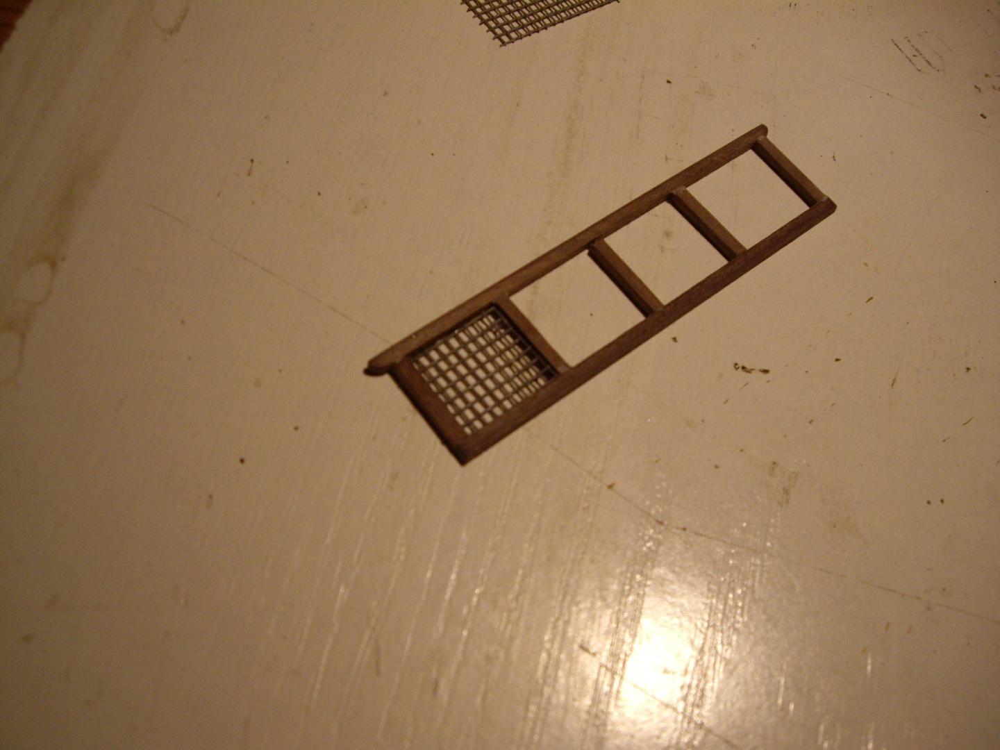

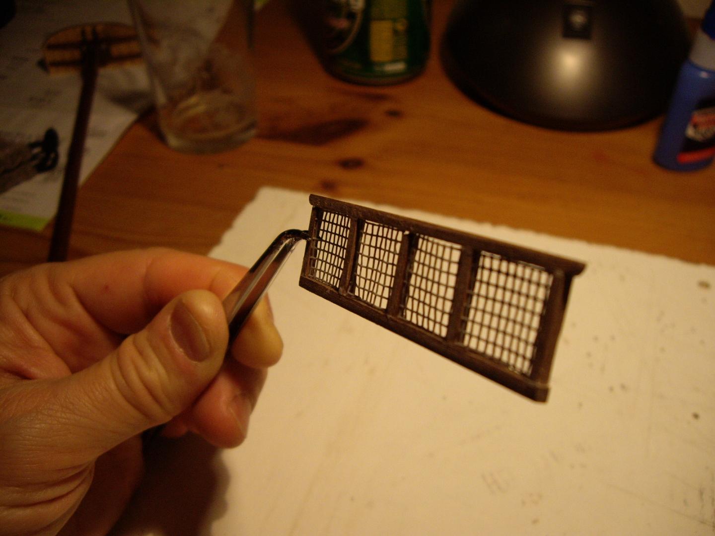

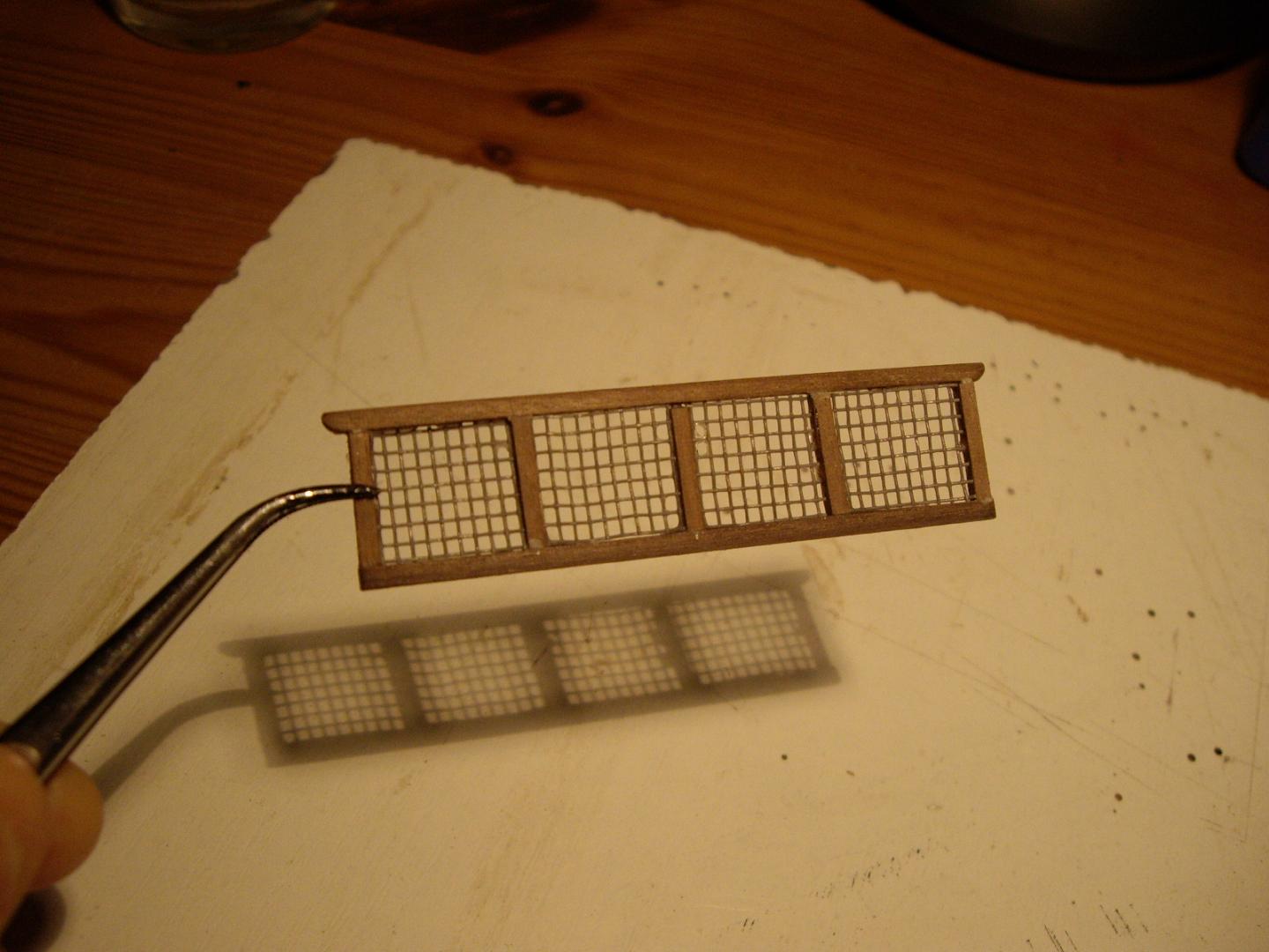

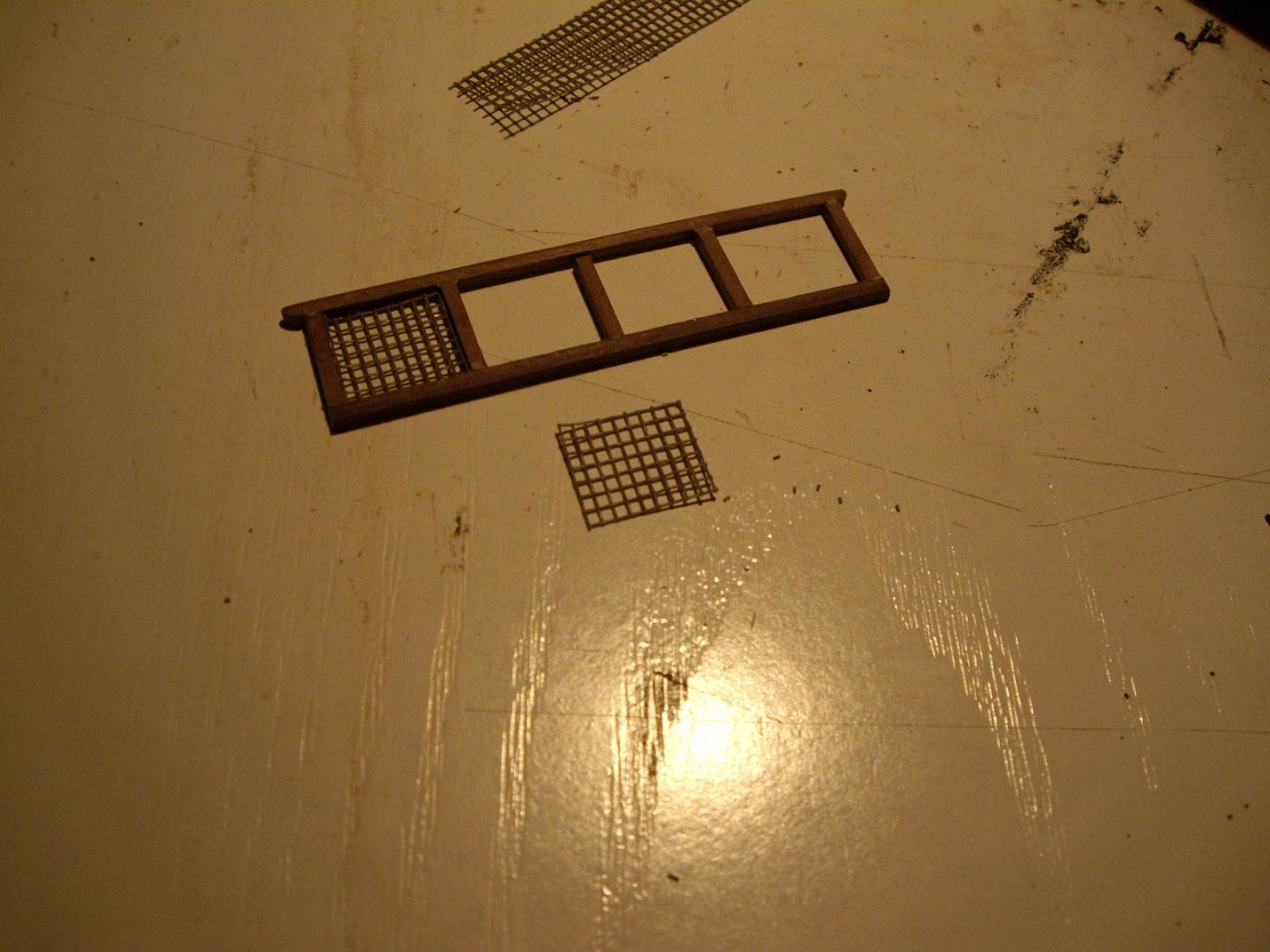

Hoy poca cosa, pero no ha habido tiempo para más.
La batayola de la cofa -que alguien me corrija si no se llama así- con una malla en los huecos.
La malla está hecha con mosquitera de fibra de vidrio, perfectamente manejable, y que admite pinturas, pegamentos, etc.
Alfonso

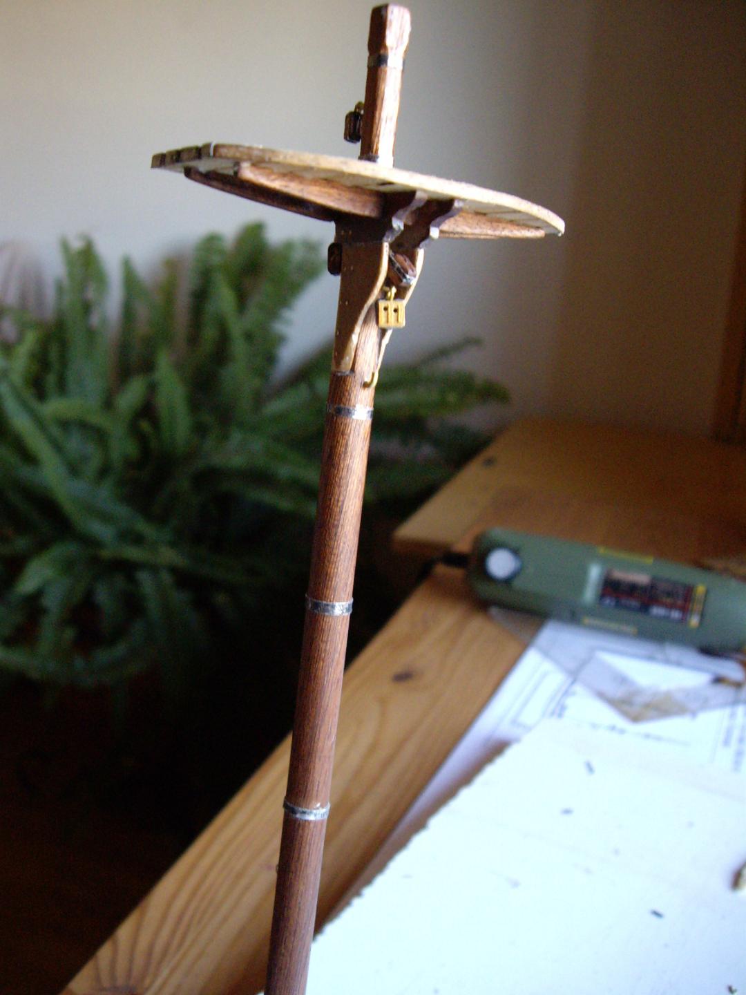

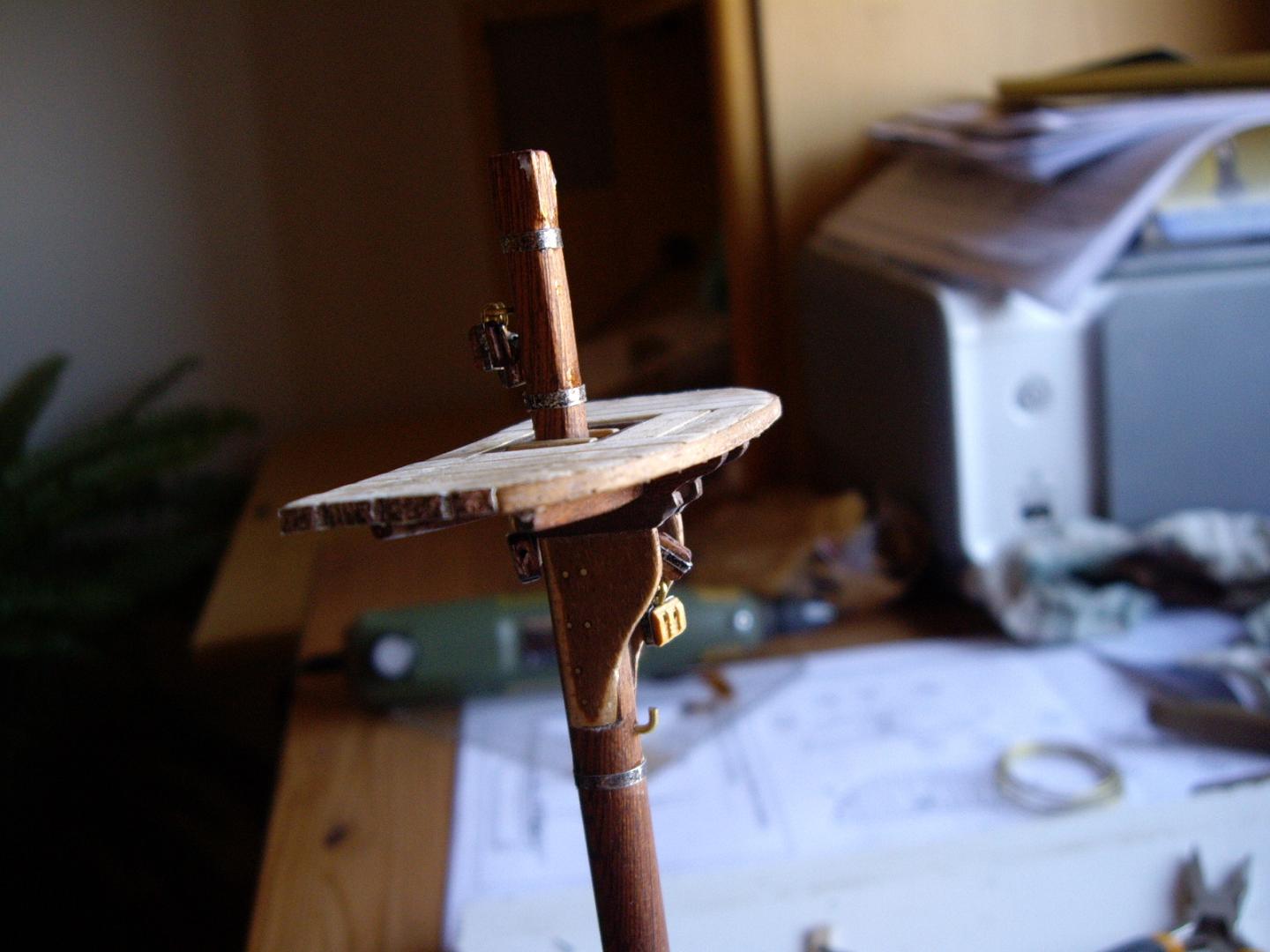

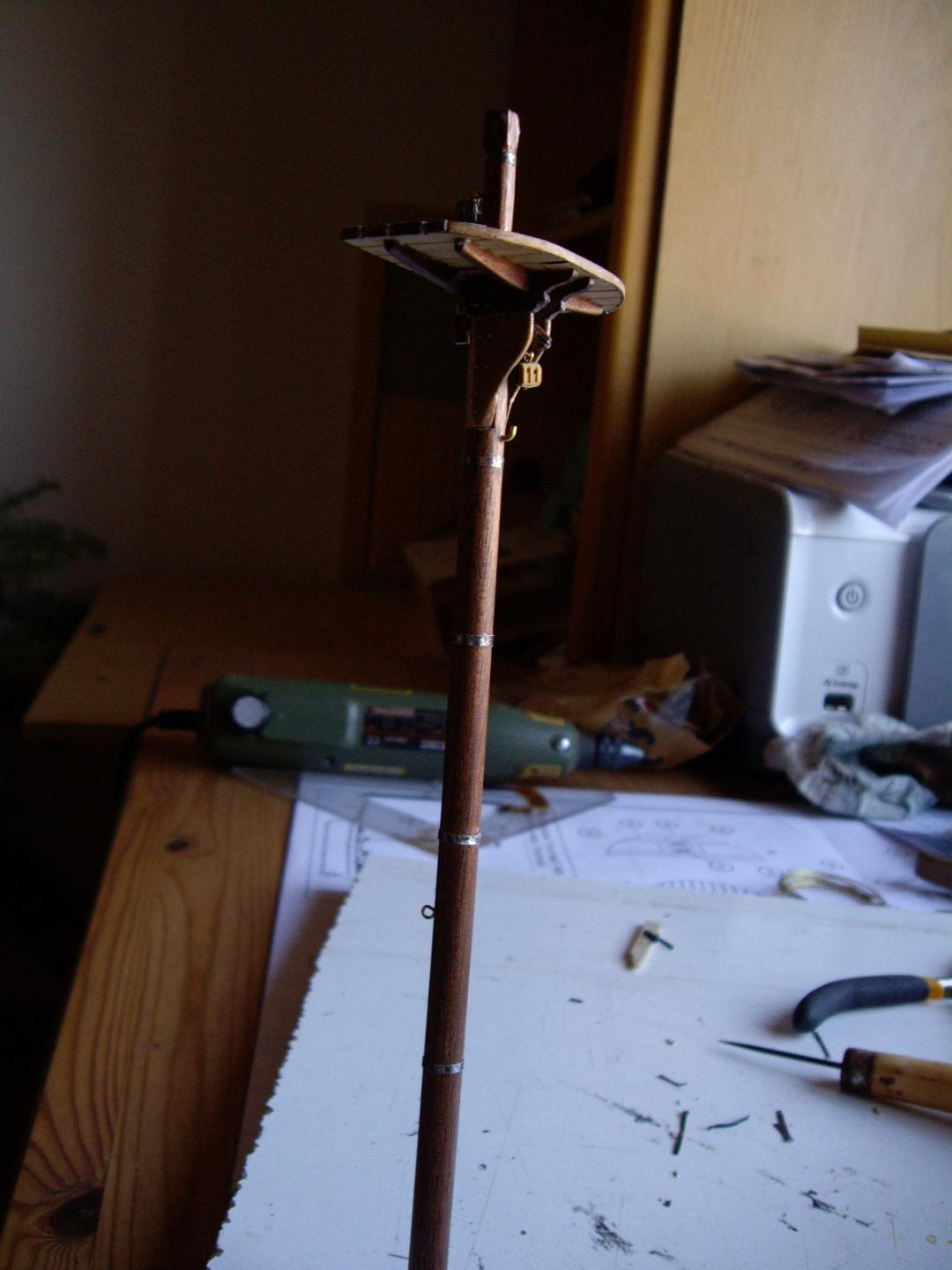

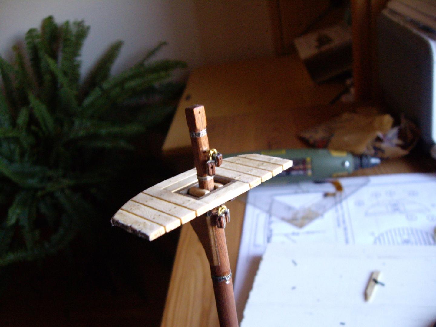

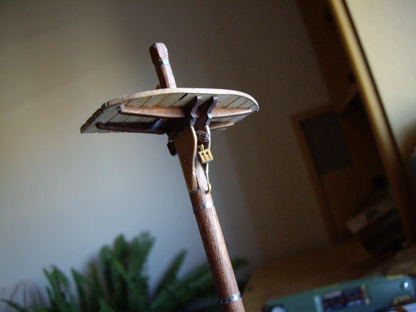

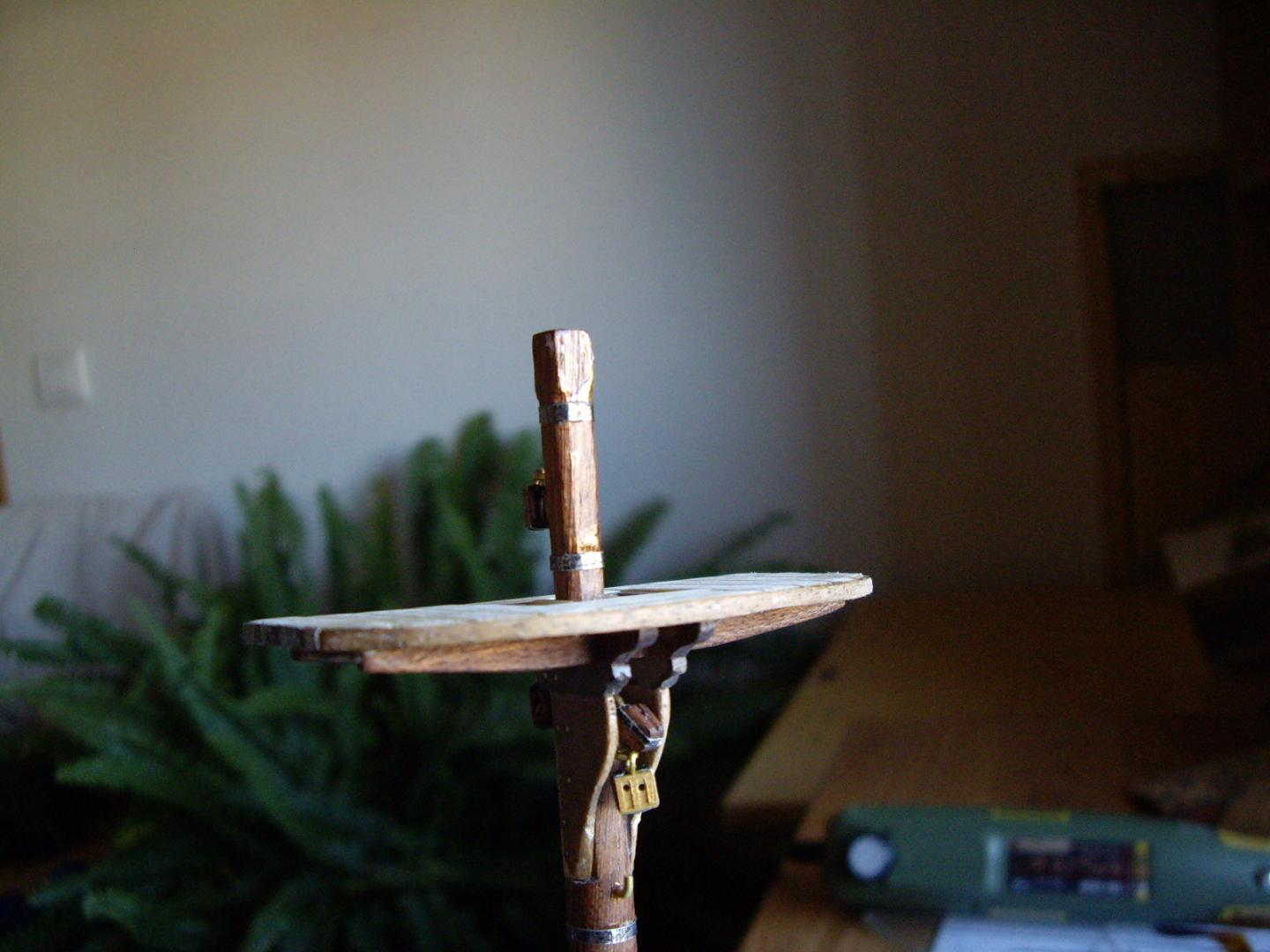

Hola foro.
Avances en el trinquete. El macho está casi terminado. Colocados los motones, cuadernales y cáncamos, los zunchos y hecho el agujero para la boza. En preparación el tamborete para el mastelero.
En cuanto el macho esté terminado, llegará el turno de los obenques, para lo que ya he preparado parte de las vigotas. Tengo que resolver cómo hacer los cadenotes. Se admiten sugerencias .

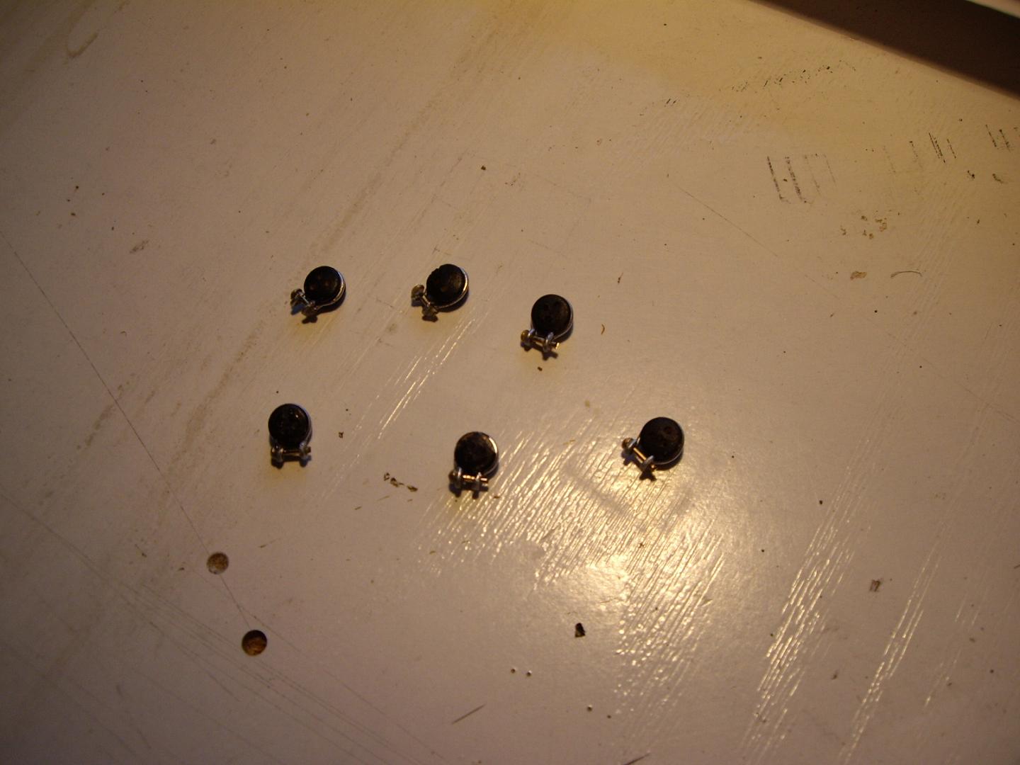

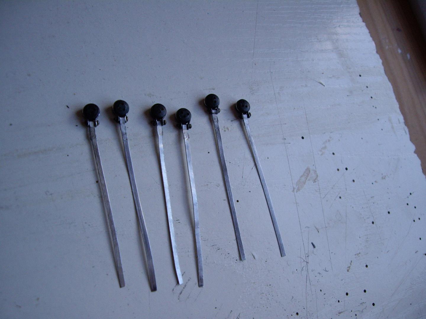

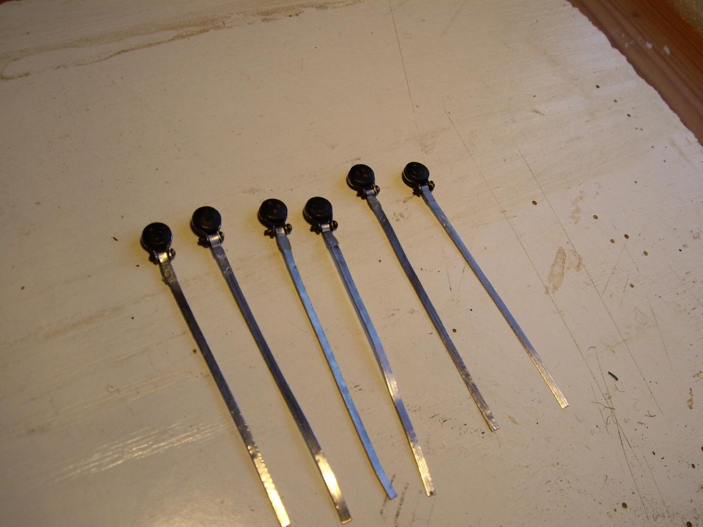

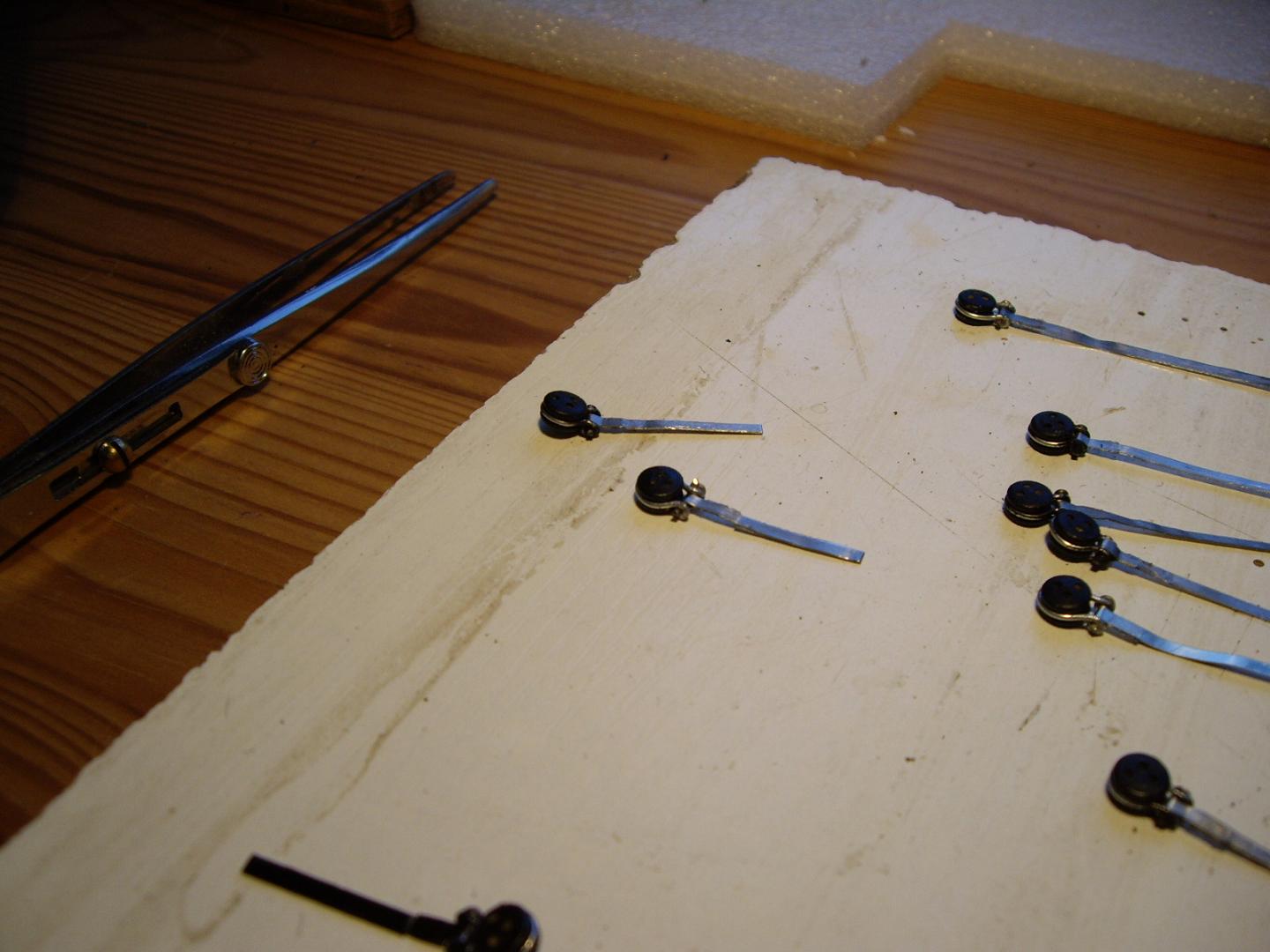

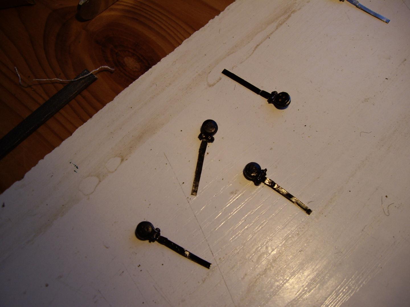

Hola.
Ya tengo casi terminadas las vigotas para los obenques del trinquete, con sus cadenotes, que pasan por el grillete que puse en la foto del mensaje anterior. Son de estaño, que no he pavonado ni le he dado pátina para envejecer. Una mano ligera de tinta china, y unos toques con lana de acero, igual que he hecho con los grilletes y el pasador, que es un clavo cortado. No parece que queden mal; de todos modos, aún no los voy a colocar, así que es posible que les cambie el acabado.
Tengo que empezar dentro de nada a preparar los obenques, y no sé si liarme la manta a la cabeza y colchar unos cabos, a ver qué tal quedan. Si alguno de vosotros puede darme algún consejo al respecto, se agradece de antemano. Lo que sí que voy a hacer es darles una pasada con un poco de betún, para quitar los inevitables pelillos.
Alfonso
