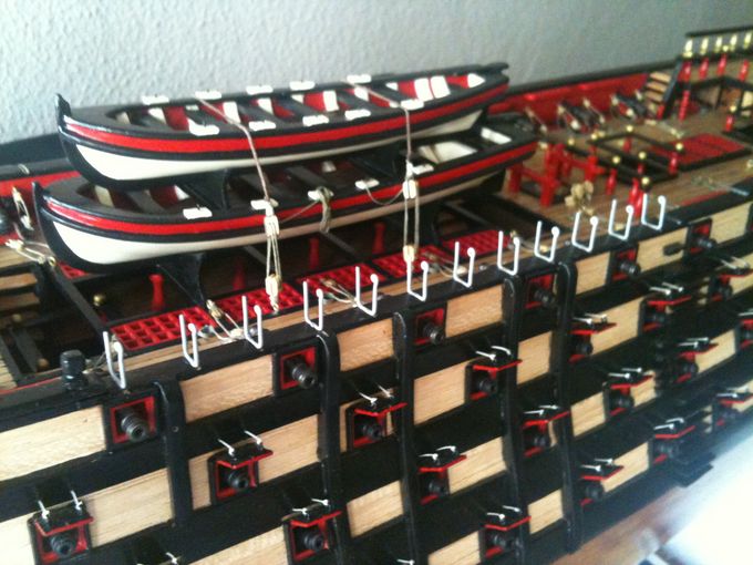

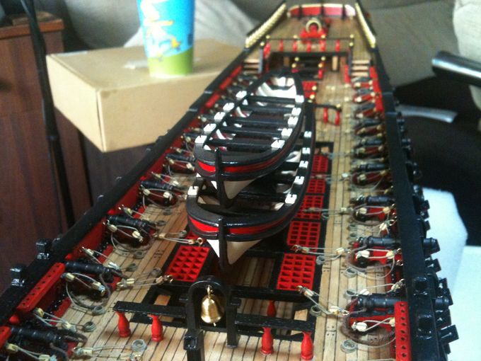

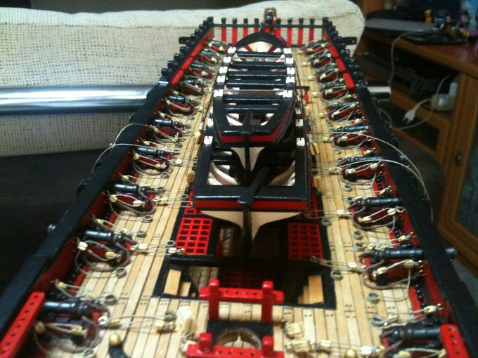

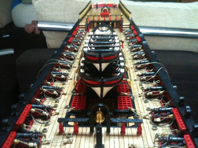

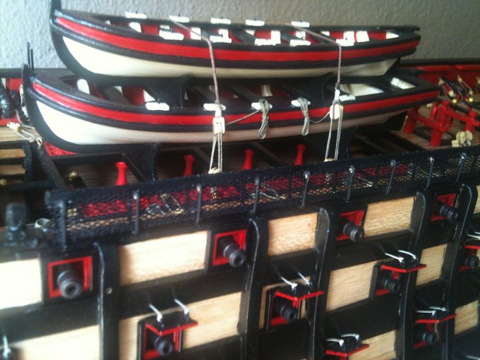

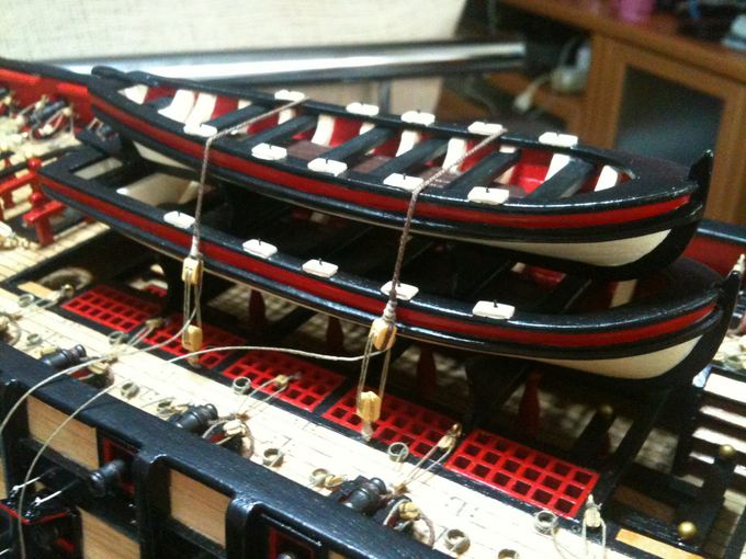

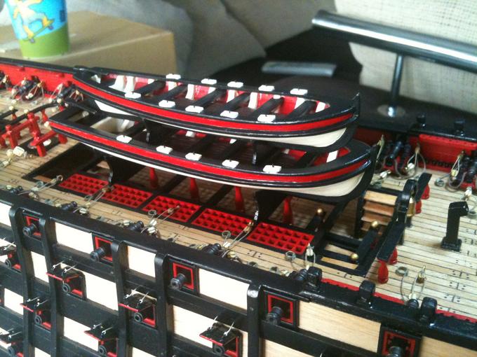

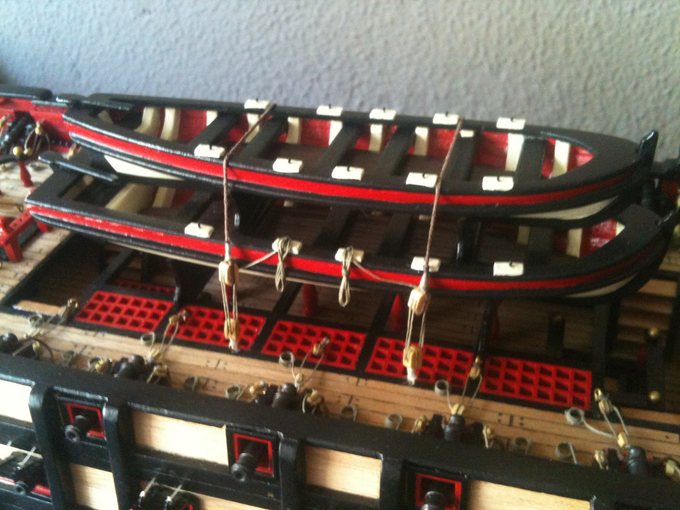

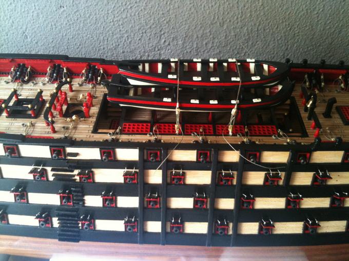

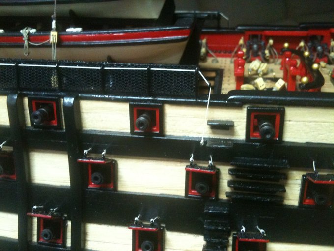

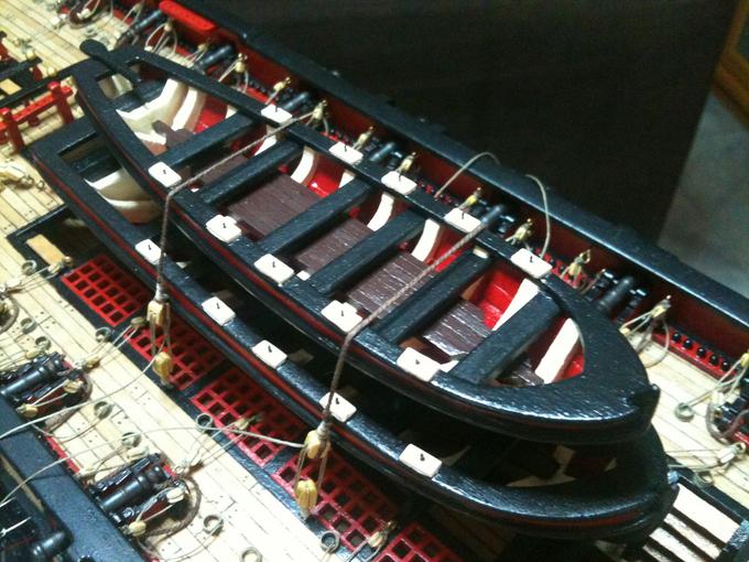

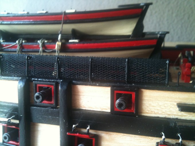

Hola a todos de nuevo.
Despues del paron veraniego,vuelvo a retomar la construccion del Santisima.

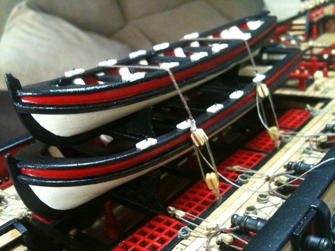

He terminado de montar el bote y ya lo he colocado encima de la chalupa,he realizado los amarres que sujetan el cojunto de chalupa y bote,perdonar la calidad de las fotos,estan hechas con el movil y con prisas.
Un fuerte abrazos a todos los foreros.
Bote colocado en su lugar
Diferentes vistas
Diferentes vistas
Amarre del cojunto
Amarre del cojunto

Y esto es todo por ahora,falta ajustar los amarres.Hasta pronto foreros

Muy buen trabajo con la chalupa y el bote, me gusta mucho como te han quedado, sobre todo los colores usados.
Quisiera preguntarte si los cañones que van "pinchados", los que no se ven las cureñas, los colocaste tal y como viene en las instrucciones o utilizaste algún otro método.

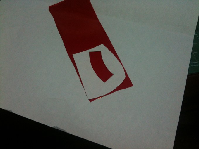

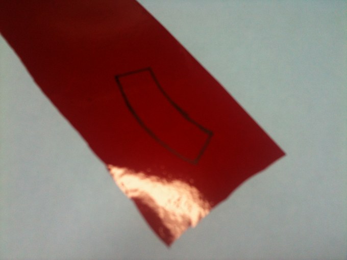

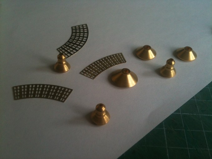

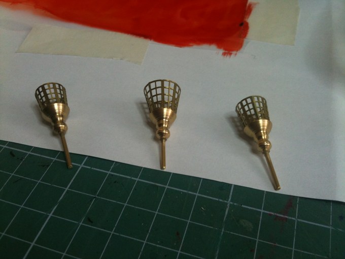

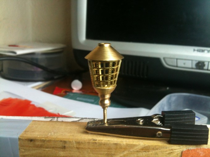

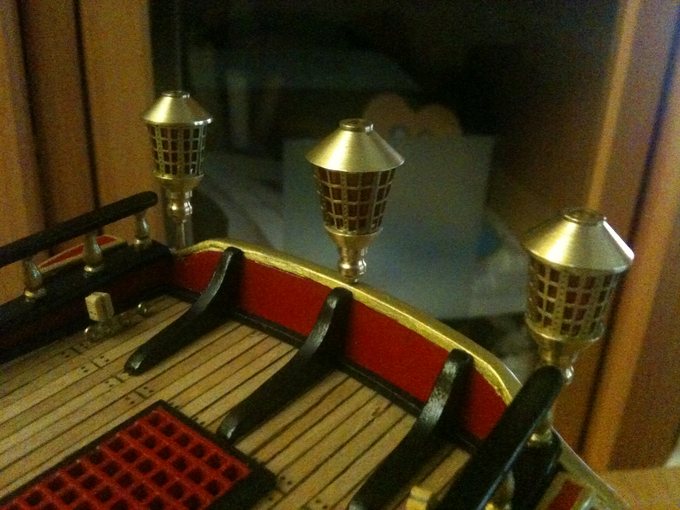

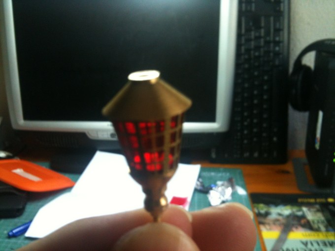

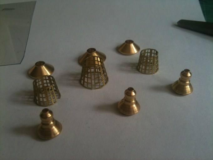

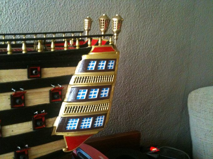

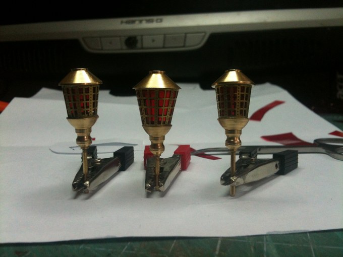

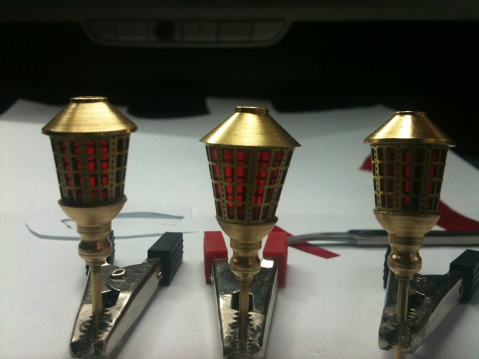

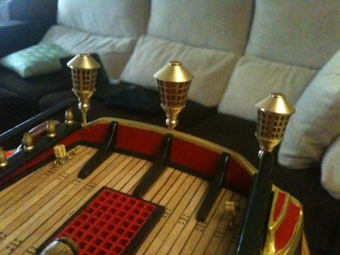

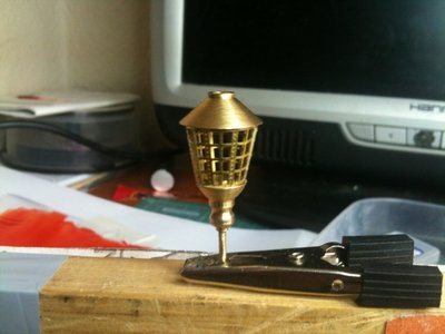

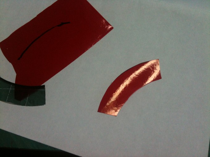

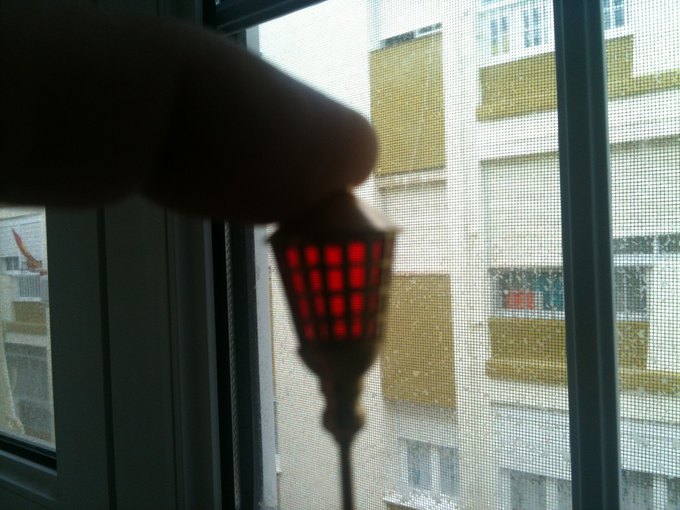

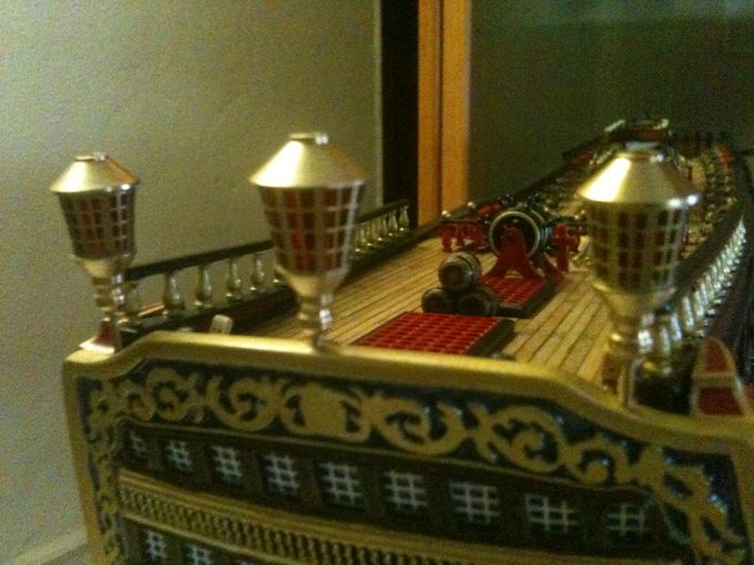

Terminada la colocacion y amarre de la chalupa y el bote,he continuado con el montaje de los fanales de popa.Para simular el cristal he usado papel celofán rojo.
Lo siguiente será hacer las batayolas,(hay un paso a paso de un forero).
Un saludo a todos los foreros.
Pd:A la pregunta de Rolodo,si he seguido el manual de occre.

Despiece de los fanales

Plantilla
Plantilla
Resultado,vista a contraluz

Cojunto montado en el espejo de popa

Esto es todo por ahora,hasta pronto.

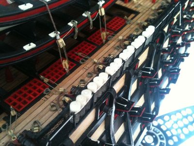

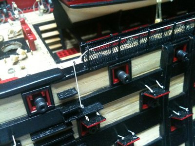

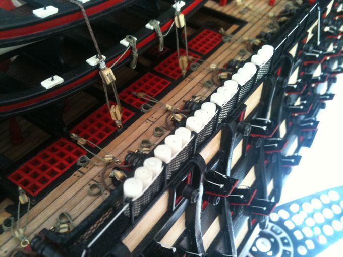

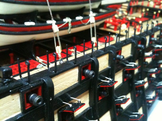

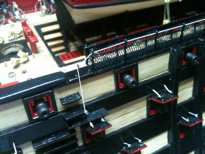

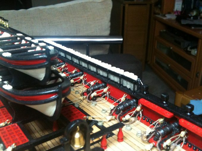

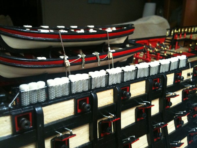

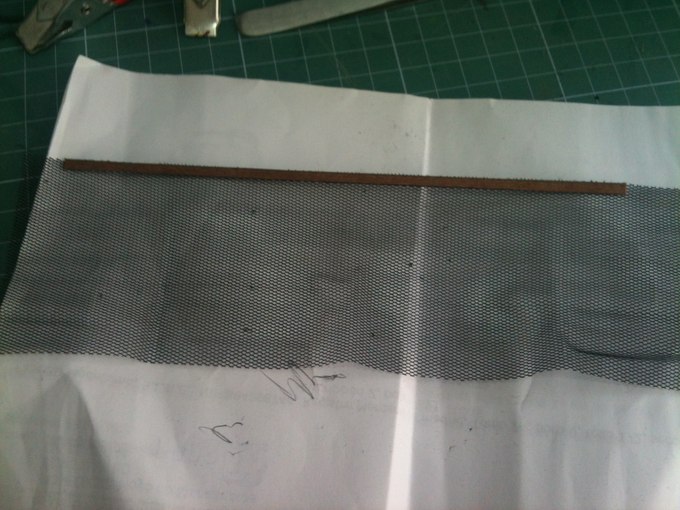

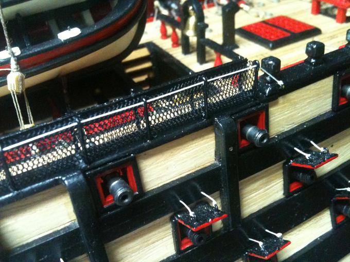

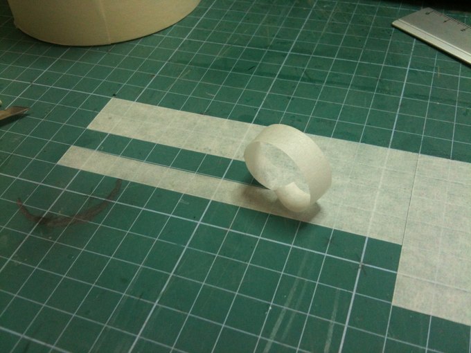

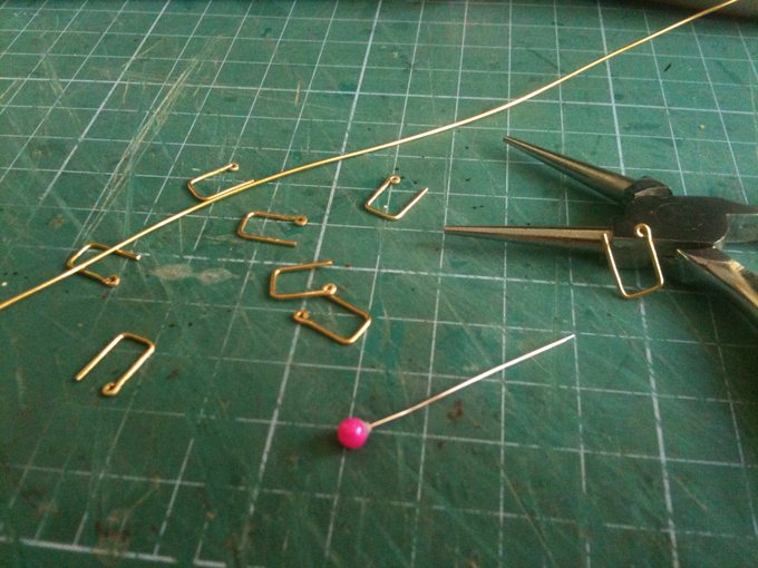

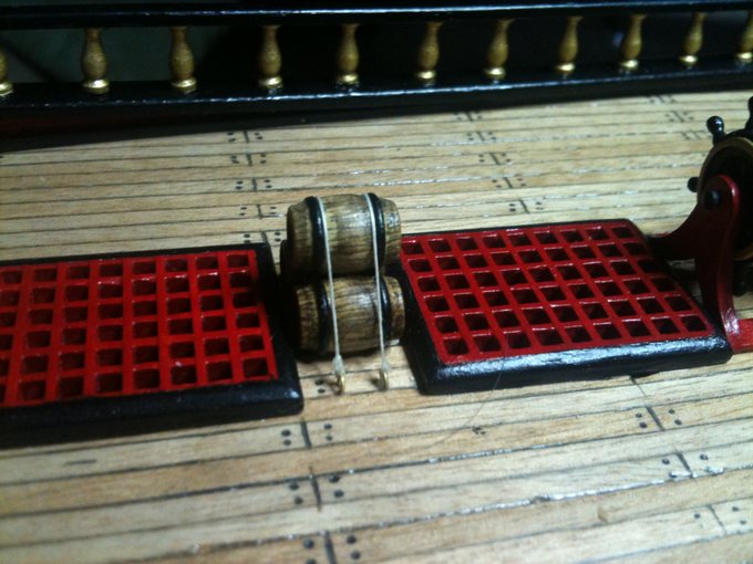

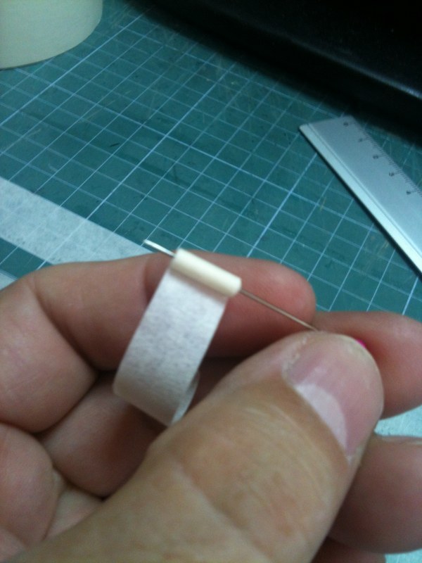

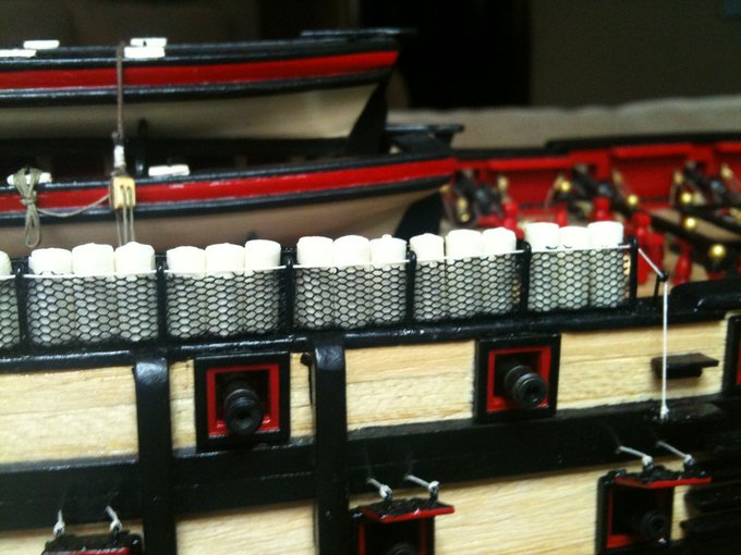

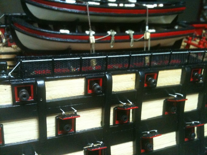

Hola a todos de nuevo,ante todo daros las gracias por vuestros comentarios.Quisiera contestarle a Llaut Mallorquin,estoy de acuerdo contigo sobre si se pinta el barco se pinta todo entero incluso la obra viva o se deja todo el barco en madera y solo barnizado,pero tambien hay una tercera opcion que es la que he usado y que a mi realmente me gusta(viendo el barco con luz natural no desentona la obra viva en madera vista y barnizada aunque la obra muerta y en un futuro la arboladura esté pintada.De todas formas gracias por tus consejos y por pasarte por mi humilde trabajo.

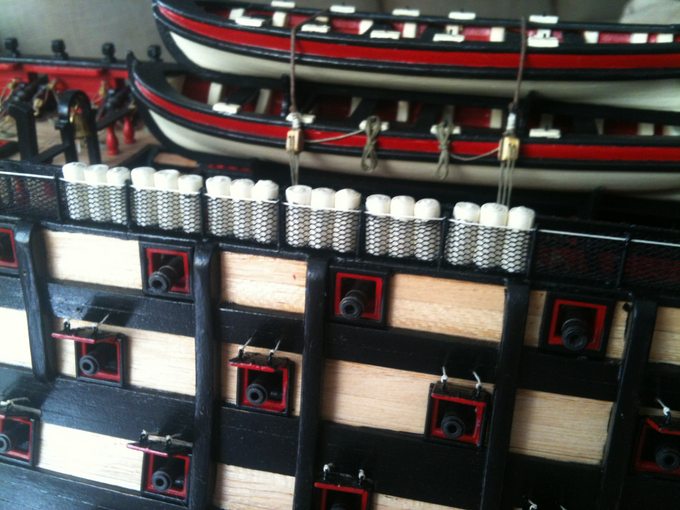

En estas semanas he realizado las batayolas,hilo de 0,8 mm de latón.Tambien he realizado los coys,(con cinta de carrocero de los chinos cortadas a 10mm x 160 mm y despues enrrolladas sobre un alfilere) solo falta tintarlos con té.
Un fuerte abrazo a todos los foreros.
Realizacion de las batayolas
Colocadas
Colocadas

colocacion de la red

Amarre de los toneles

Realizacion de los coys
