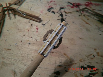

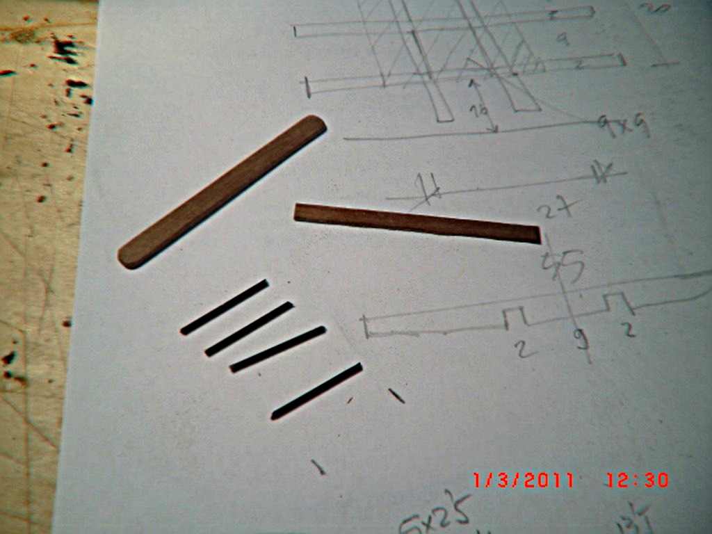

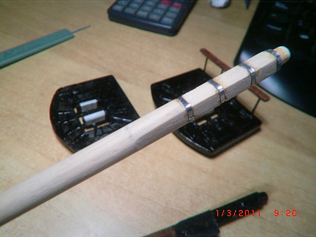

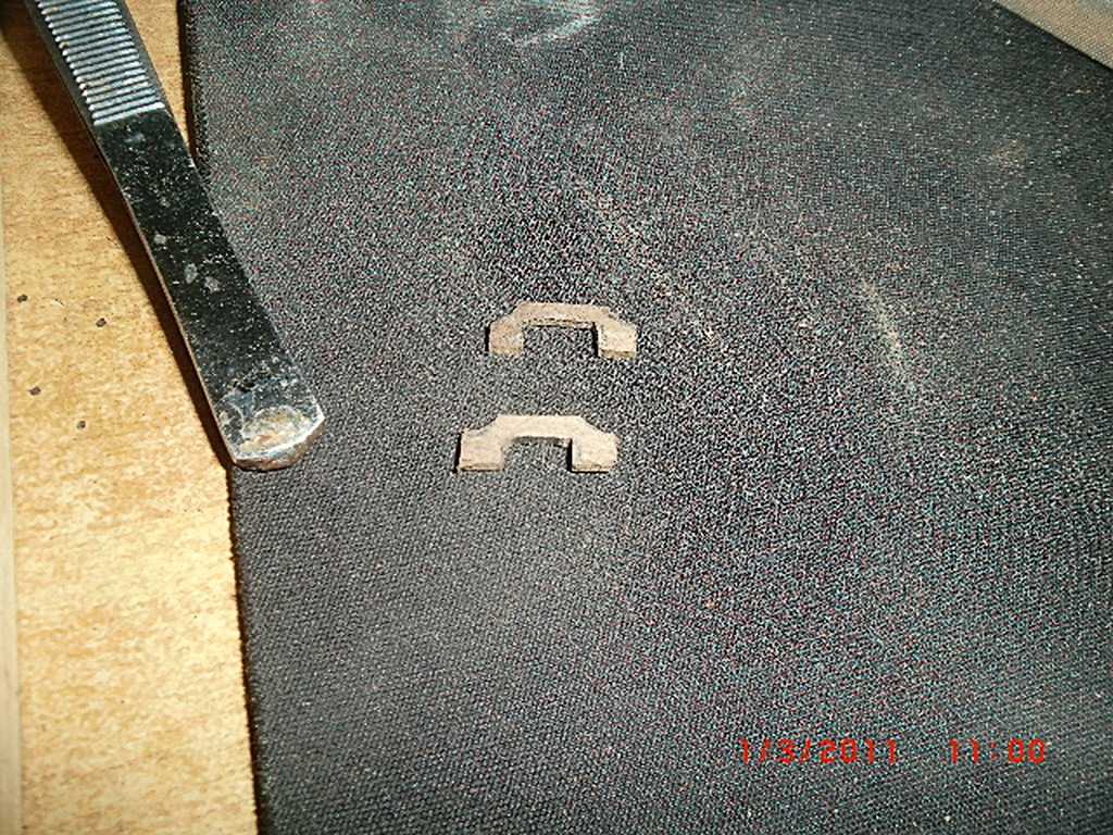

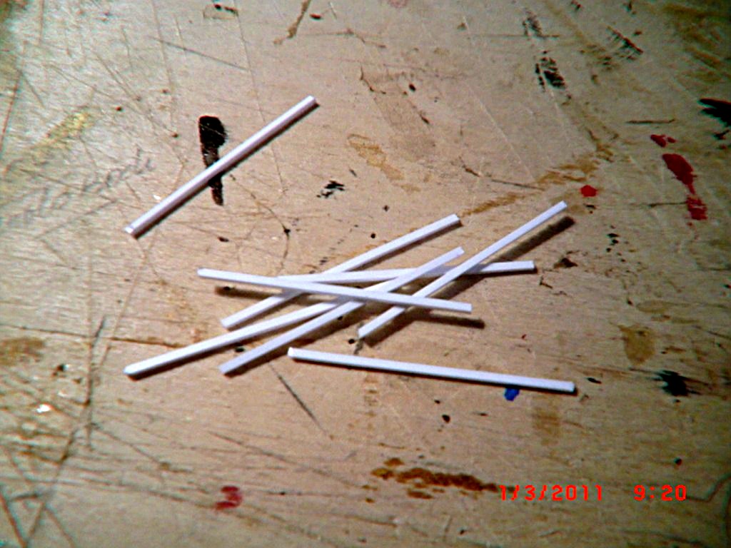

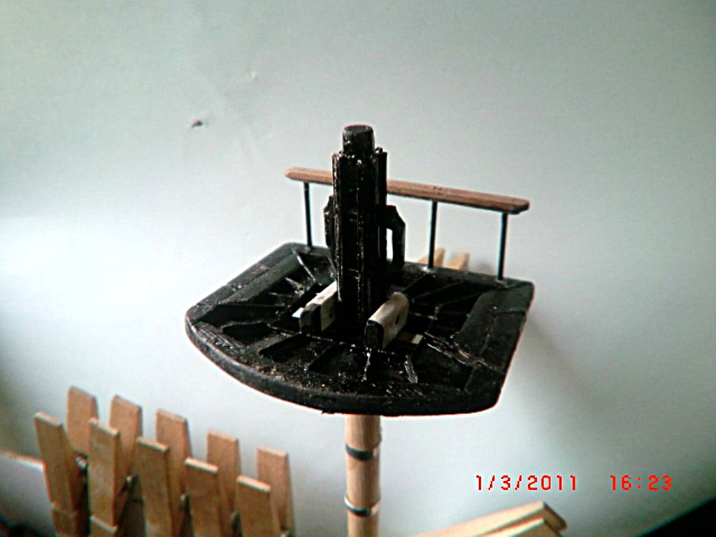

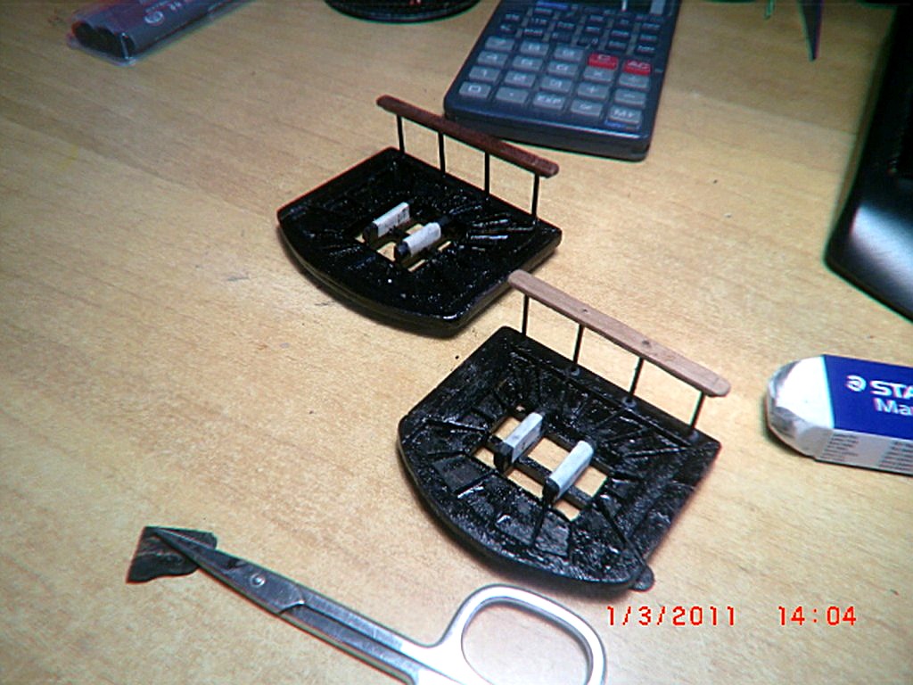

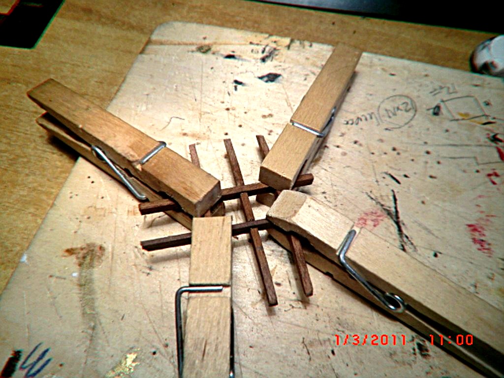

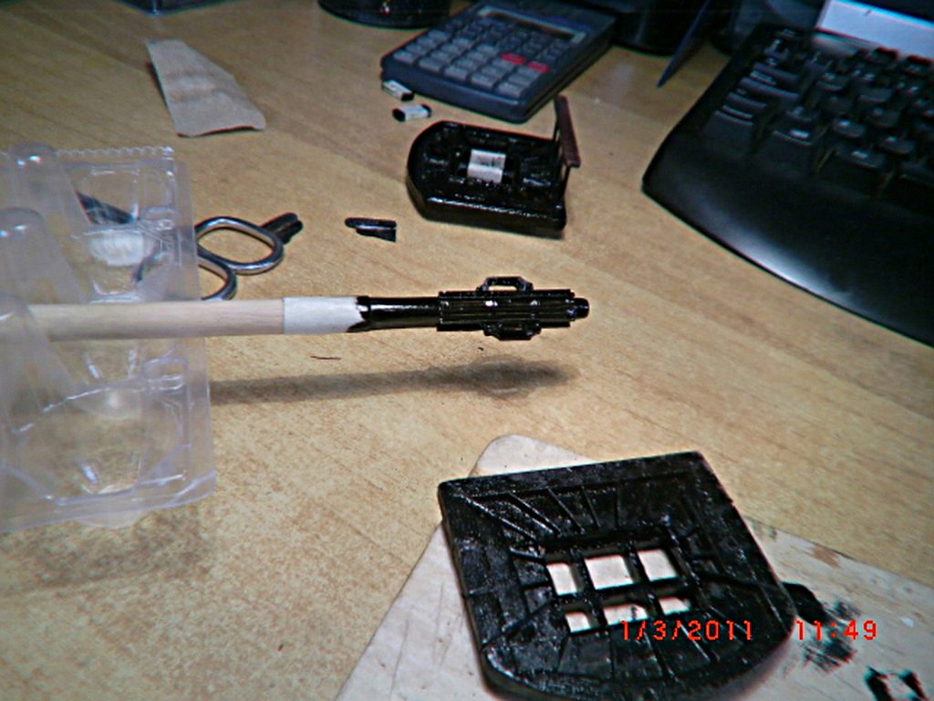

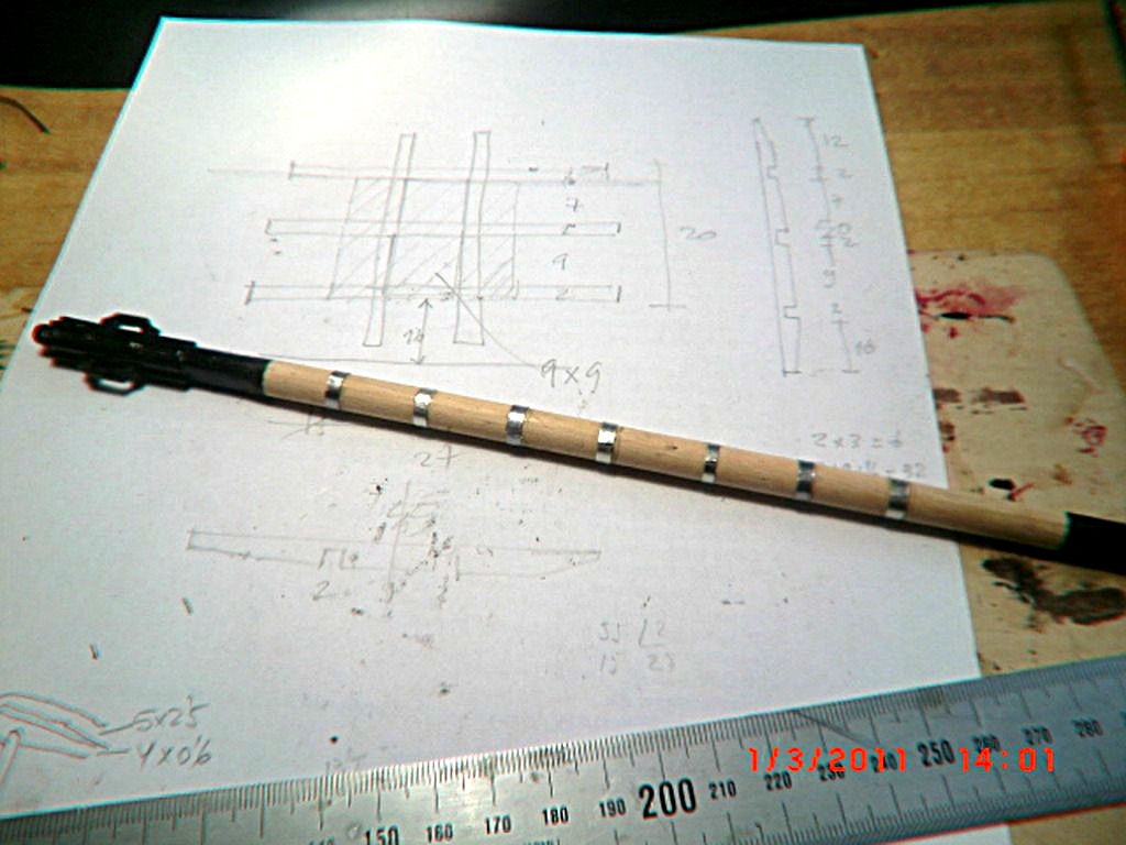

Trabajos realizados en el palo macho del trinquete y su cofa. De acuerdo con los detalles del Anatomy y alguno complementario del Mondfeld.
1) La cabeza del trinquete y sus zunchos metálicos.
2) Los refuerzos verticales de la cabeza del trinquete.
3) Las piezas que soportarán las sogas de soporte de la verga de velacho.
4) El conjunto de la cabeza del macho con los zunchos metálicos, refuerzos verticales y piezas de soporte de la verga de velacho.
5) La cabeza del trinquete completa y pintada de negro.
6) El macho del trinquete con los zunchos metálicos-
7) Las piezas de soporte de la cofa encolándose.
8) Las piezas que formarán la barandilla de la cofa.
9) La cofa del trinquete y del mayor completas.
10) La cofa presentada en el macho del trinquete.
Faltan aún las jimelgas y los zunchos de cuerda.
Saludos familia, Juan

Buenos dias Juan ,cofas y palo macho bonito trabajo ,el negro lo dejas brillante ó lo pintaras de mate,satinado? un saludo Tasso
jmolinas
Mensajes: 1675
Re: Royal Caroline 1742
Mensaje por jmolinas »
En verdad ha quedado algo brillante, no tanto al natural como en las fotos. Sí, creo que le daré un toque final de barniz mate.
Un saludo, Juan

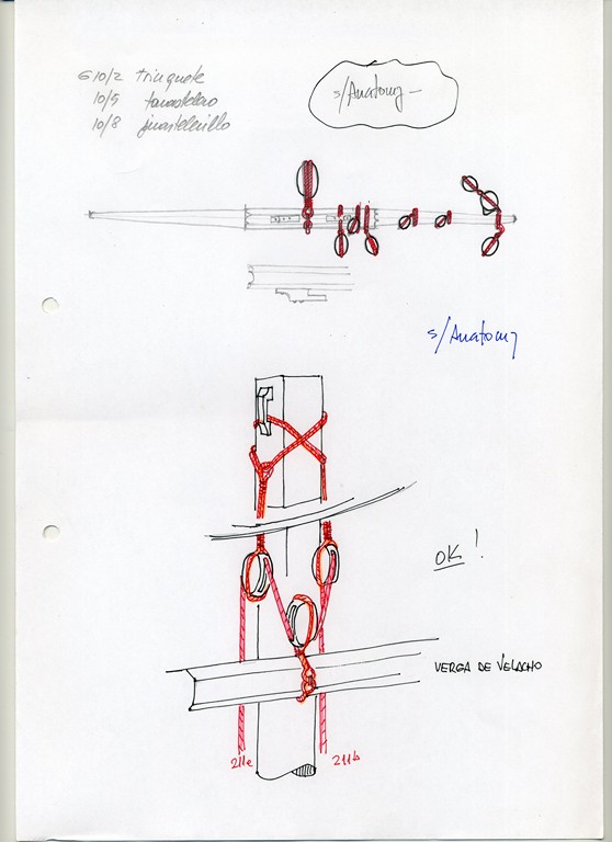

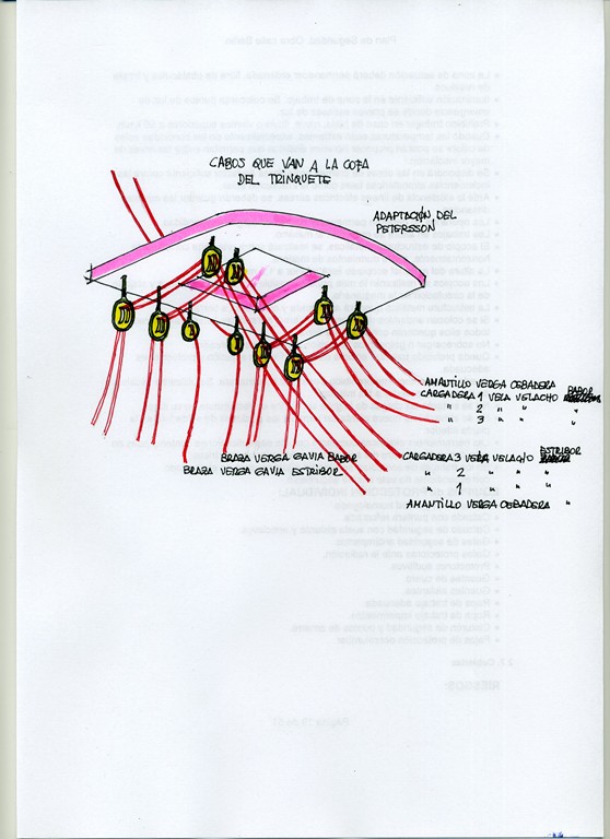

Continuo analizando las maniobras que van en la cofa del trinquete. Hasta ahora en su parte inferior. Luego vendrá su cara superior y las maniobras laterales.
Pongo un croquis de como las veo.
La idea es ir montando todas las maniobras ahora, ya que luego se me hace muy dificil trabajar con las piezas montadas. (Cosas de la edad... :mrgreen: )
Un saludo, Juan

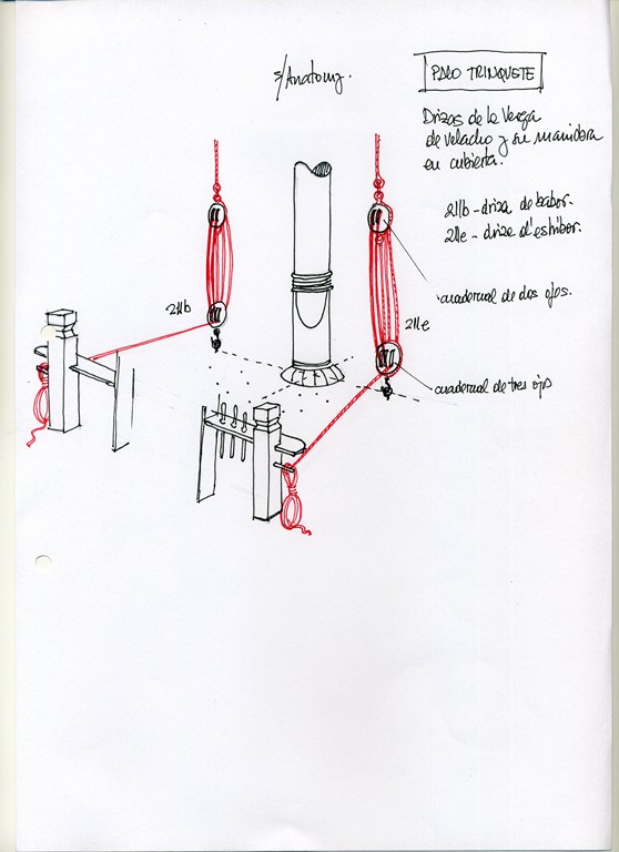

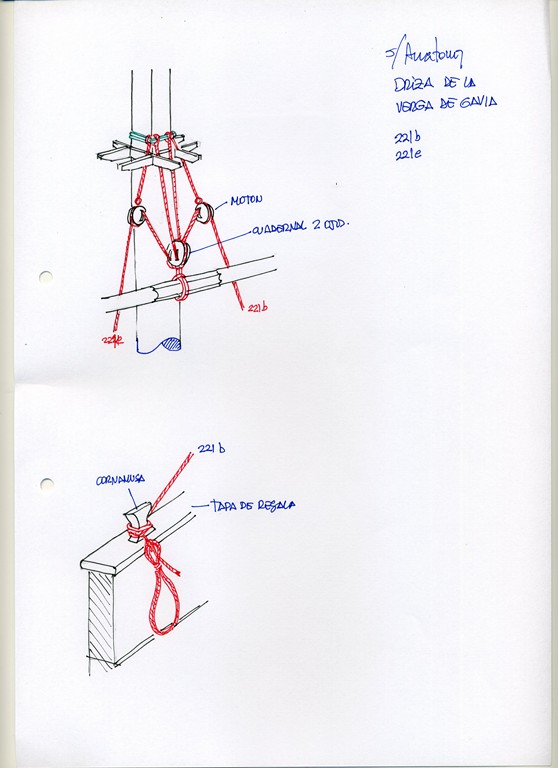

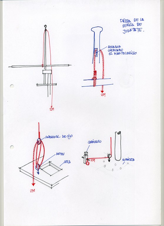

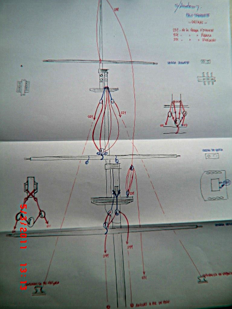

Hola familia: Sin querer pasarme de pesado, :mrgreen: hoy os quiero presentar los estudios realizados para la jarcia fija del palo trinquete. Concretamente las Drizas. En el siguiente mensaje colgaré los Amantillos.
Todo este análisis es, además de conocer la jarcia, para saber qué elementos van en cubierta y si hay motones, cuadernales, cornamusas, etc, ir colocándolos ahora.
Todos los croquis están basados en el Anatomy of the ship, pero siempre teniendo al lado el Mondfeld y el Pettersson.
Primero el esquema general de las Drizas.
La driza de la verga de juanete
Las drizas de la verga de gavia
Las drizas de la verga de velacho
La maniobra en cubierta
Un saludo a todos, Juan
