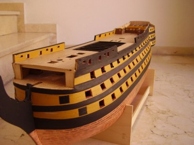

Este barco lo empece hace tres años, no le puedo dedicar mucho tiempo a la afición y tampomco tengo un taller donde trabajar por lo que lo hago asalyo de mata y donde puedo.
Este barco es caro, fue un regalo,pero a decir verdad creo que me lo hubiera terminado comprando igual, porque de los que vi por la epoca fue el que mas me gusto con diferencia.
Cosas buenas: Puede decirse que todas las piezas vienen a escala, con unas piezas precortadas que ajustan a la perfeccion.
Cosas al gusto: Trae demasiadas piezas precortadas, por lo que al que le guste currarselo le puede resultar demasiado maqueta, alque no le importe, fenomeno por que se va como un tiro.
Cosas malas: las maderas del forro son infames,mal cortadas ,astilladas, dificilisimas de tallar por su blandeza. Pedi que me mandaran maderas del segundo forro, nogal 5x1mm, y me las mandaron con rapidez, pero solo un poquito mejores.
Esta es mi experiencia personal hasta ahora con el kit.

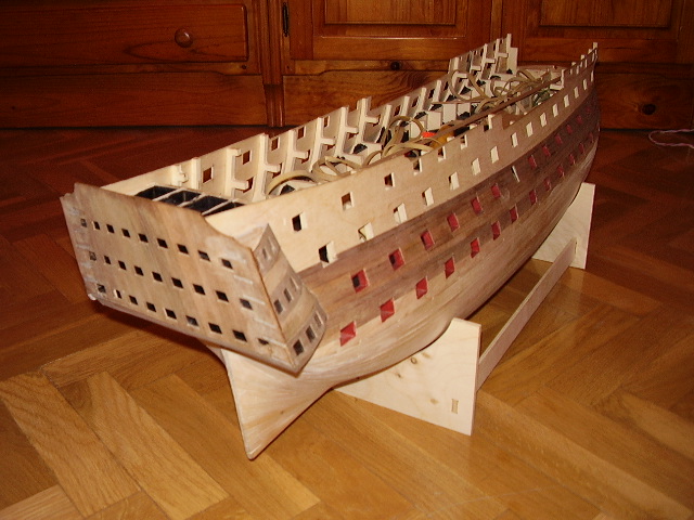

Y el Victory va mas o menos así

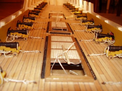

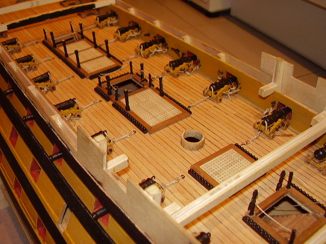

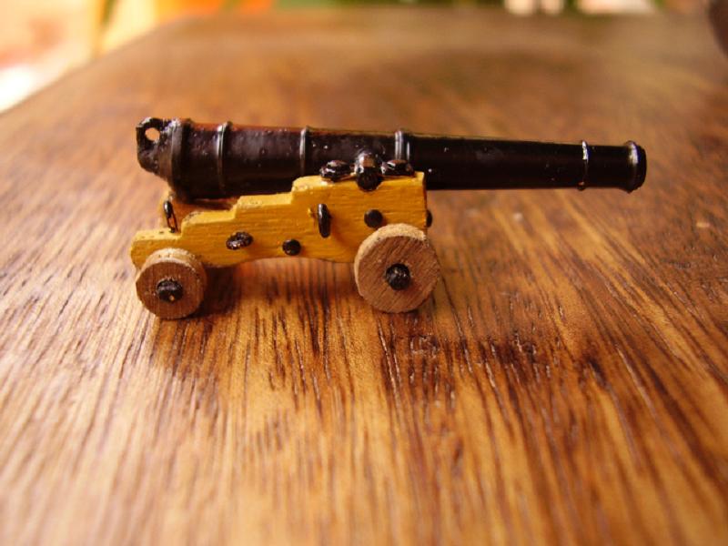

Los cañones los mejore poniendo argollas para la braga, 2 remaches en vez de uno.El macro deberia estar prohibido...

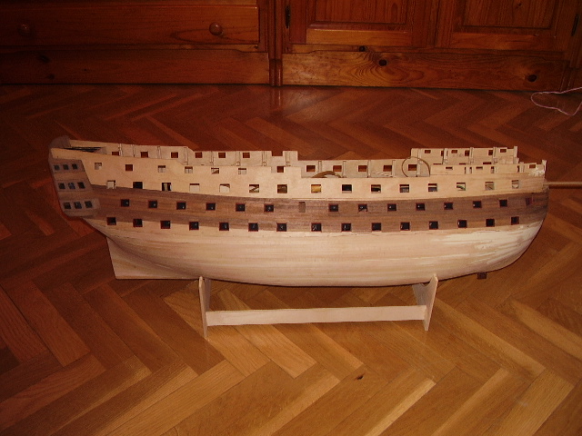

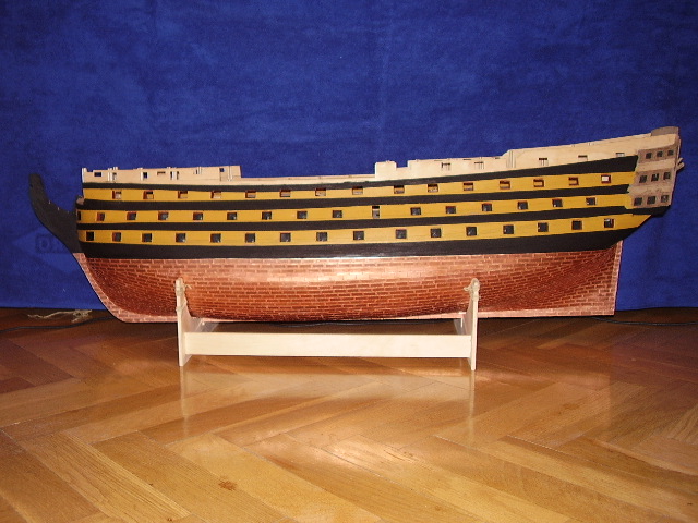

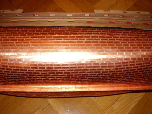

En el forro de cobre dude bastante como ponerlo, al final me decidi por la estetica. Puse tres hiladas de cobre pararlelas a la linea de flotacion. Posiblemente no sea muy academico y no es lo que dicen las instrucciones.

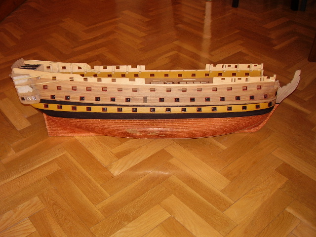

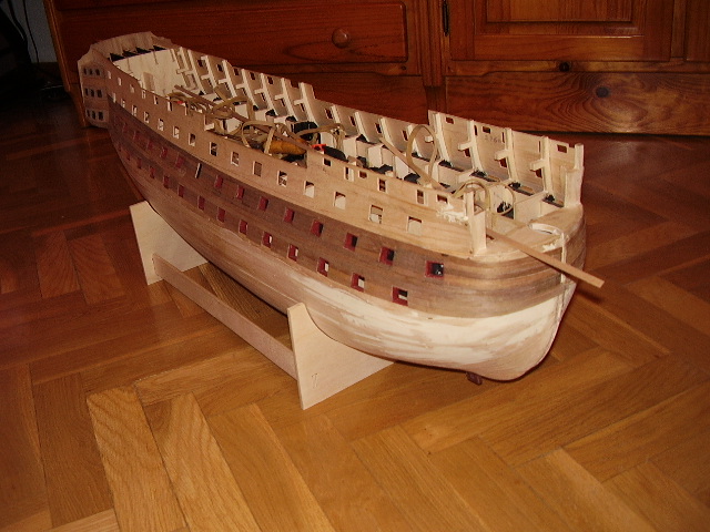

Las primeras cintas.

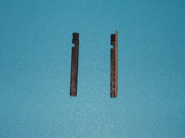

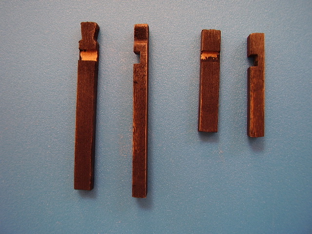

Hay en el kit varias piezas que yo creo deberian ser de sección cuadrada, cornamusas, sin embatgo traen seccion rectangular , las suplemento para dejarlas cuadradas.

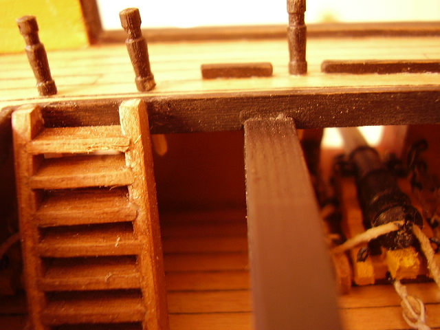

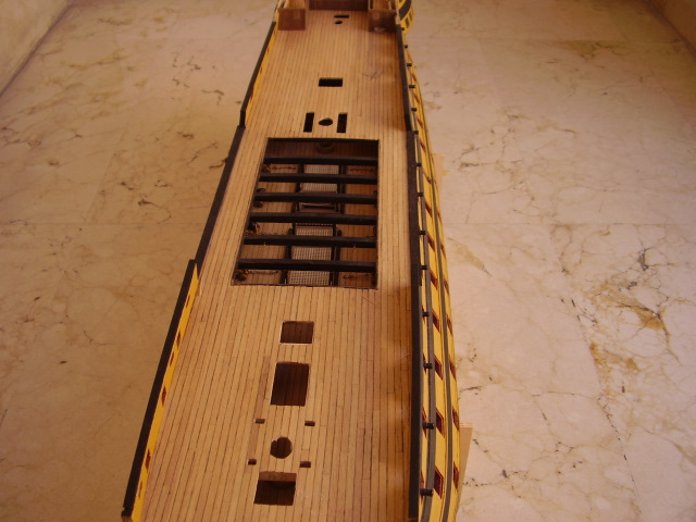

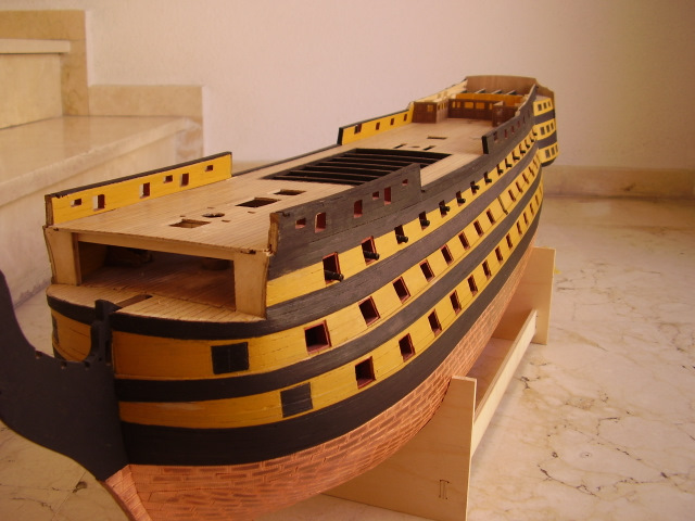

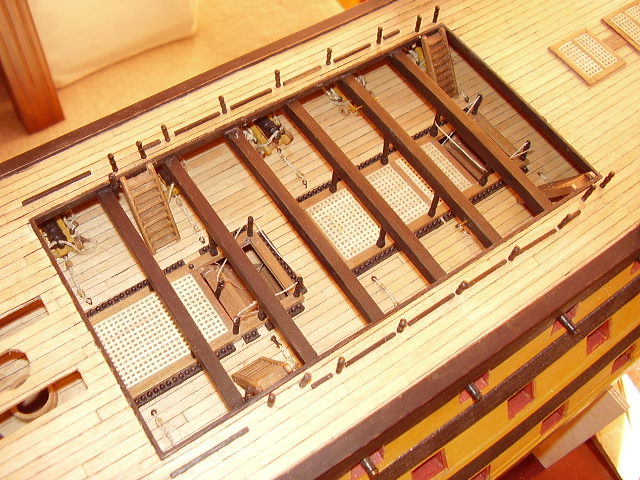

El combés está praticamente acabado faltan las cuerdas entre pilares, que me he tomado al licecia de cambiar por columnas de madera , en vez de las metalicas que traia.
Jesús
jmolinas
Mensajes: 1675
Mensaje por jmolinas »
Hola Vasa, buen modelo estás haciendo, pero si me lo permites, yo remataría algo mejor esta escalera. Choca un poco con la calidad del resto. Supongo que es un efecto de la foto que se ven los balaustres torcidos.
