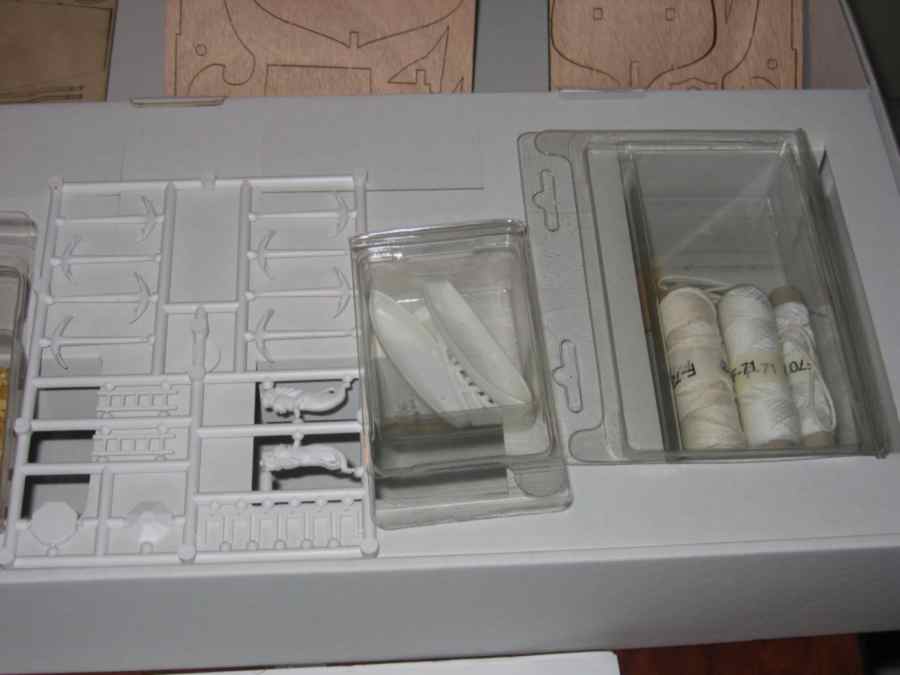

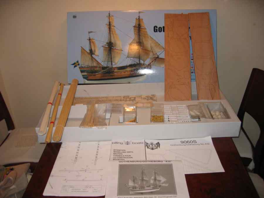

Se trata de un Kit convencional, a escala 1:100, es decir, un modelo pequeño, 58 cm de eslora bauprés incluido, esto tiene sus ventajas e inconvenientes (como todo en la vida), La ventaja es que no ocupa mucho espacio, por contra no dispone de muchos detalles, ya que si se respeta la escala, sería tan pequeños que apenas se verían.
Todas la chapas están cortadas con láser y la falsa quilla hace a su vez de quilla.
Las maderas son las corrientes abundando el tan discutido ramin (he de decir que yo soy del los que defienden esta madera).
Las instrucciones son un poco parcas y es conveniente haber hecho algún modelo antes, pues podrían ser auténticos jeroglíficos para los absolutamente noveles.
Hay algún detalle que me ha sorprendido, varias de las piezas como las anclas, escaleras, barandillas de popa, barcas y mascaron de proa son de plástico blanco, por tanto habrá que pintar, otro detalle es que las vergas vienen ahusadas, y los hilos para cabos son de algodón blanco, es decir que tocará teñir.
Voy hacer el barco conforme al kit, usando el material que viene con este (en la medida que me sea posible), y no perderé mucho tiempo en detalles, sólo me aplicaré en los más palpables, calafateado, troneras, forrado, jarcia, etc. Tratándose de mí no es ninguna sorpresa que pinte el barco, creo que como de costumbre usaré pintura sintética y acrílica, brochas, pinceles y aerógrafo.
Bueno valor y al toro, ya no hay marcha atrás “alea jacta est”

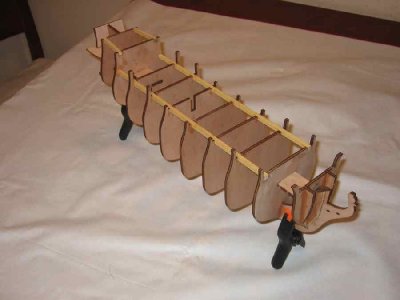

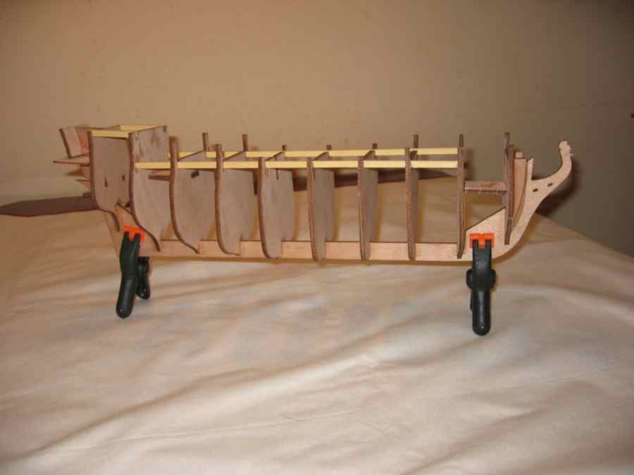

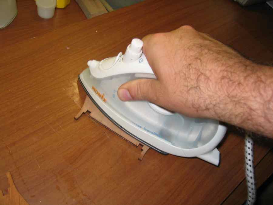

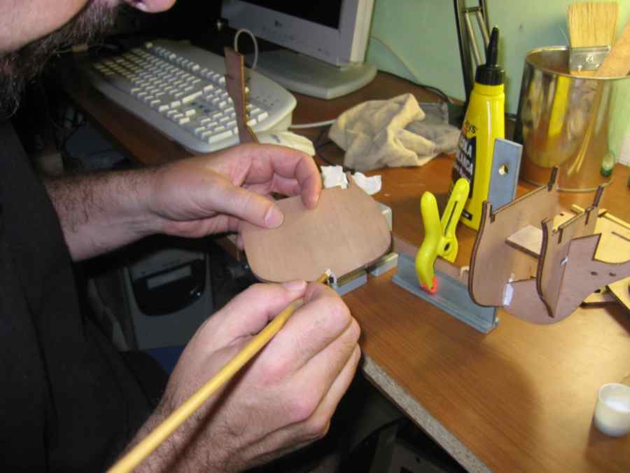

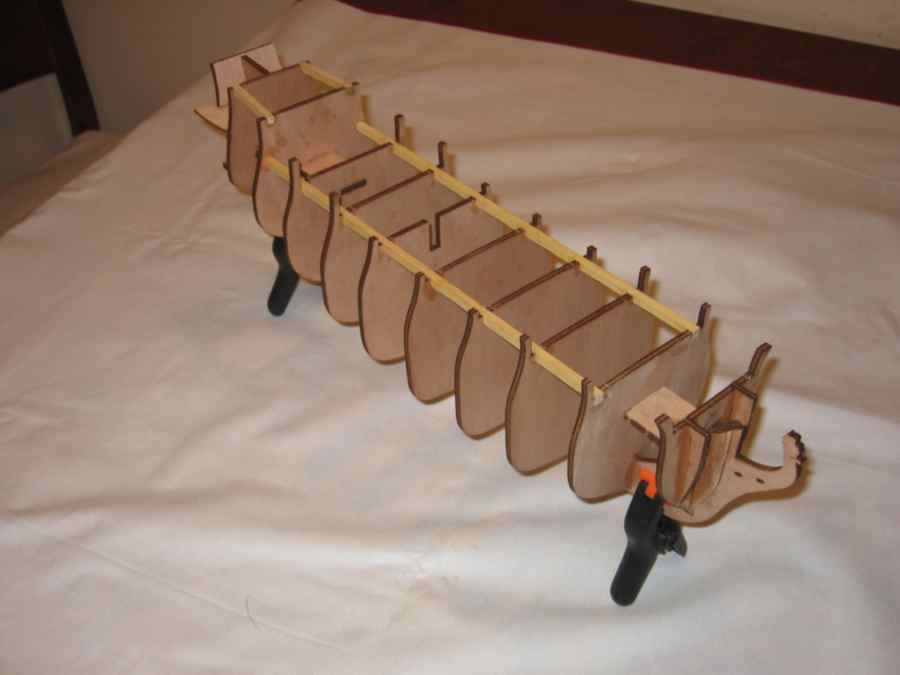

Lo primero es localizar las piezas que conforman la enramada, quilla, cuadernas, refuerzos etc.., las enumero y a continuación las separo de la plancha precortada. Una cosa que suelo hacer es indicar la fecha de inicio en la falsa quilla, en la otra cara de la falsa quilla, suelo escribir algún pensamiento personal y por tanto no lo mostraré
La construcción de esta enramada no presenta ningún problema, salvo que los encajes son algo estrechos y no encajan, por tanto hay que desbastar un poco. Por otra parte algunas de las cuadernas están algo dobladas y hay que aplanarlas, susaré agua catiente y mi vieja plancha de viaje. El resto muy sencillo y sólo hay que poner atención al perfecto alineamiento de las cuadernas, para ello me ayudo de una escuadra

Dos fotos más

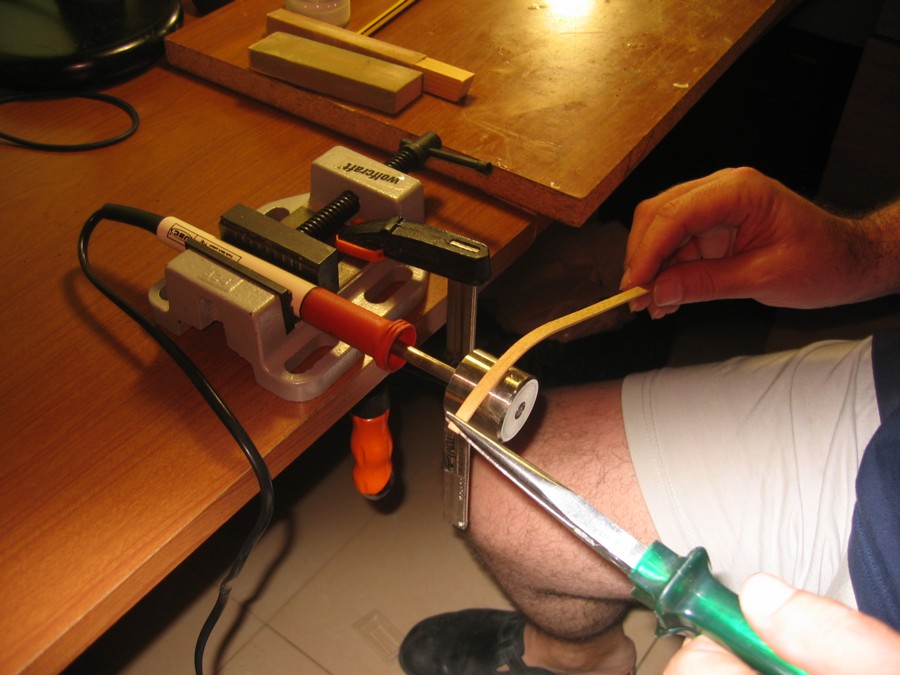

He estado unos días sin hacer prácticamente nada, solamente he pensado como iba a forrar el casco y las cubiertas, también he hecho una vista oportuna a mi amigo Cayetano (que gran modelista y mejor persona), que me despejó dudas.

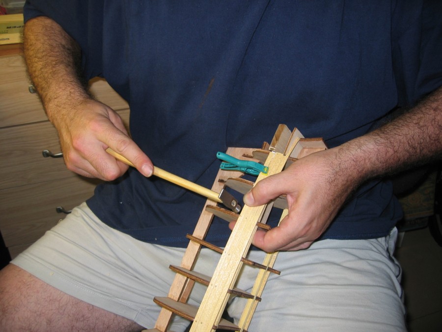

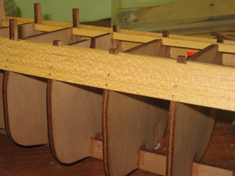

Finalmente he decidido forrar primero el casco y dejar la cubierta para después de acabar este paso. La razón de esta decisión ha sido que también le voy a colocar barraganetes, ya que las cuadernas presentan unos muy exagerados.
El casco es tremendamente curvado, en ocasiones me pregunto si realmente es así, o es el kit que está hecho de esta manera, en fin al respecto tengo poco que hacer pues son así las cuadernas.
Para el doblado de tracas me sirvo de un soldador de 30W al que le he acoplado un cilindro de acero que me hizo un compañero de trabajo en el taller de la empresa.

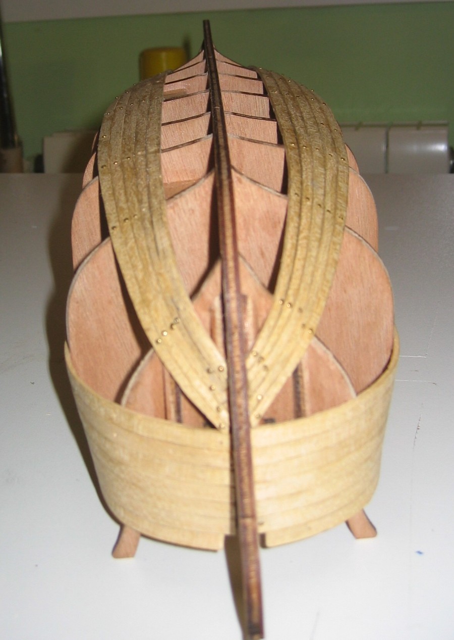

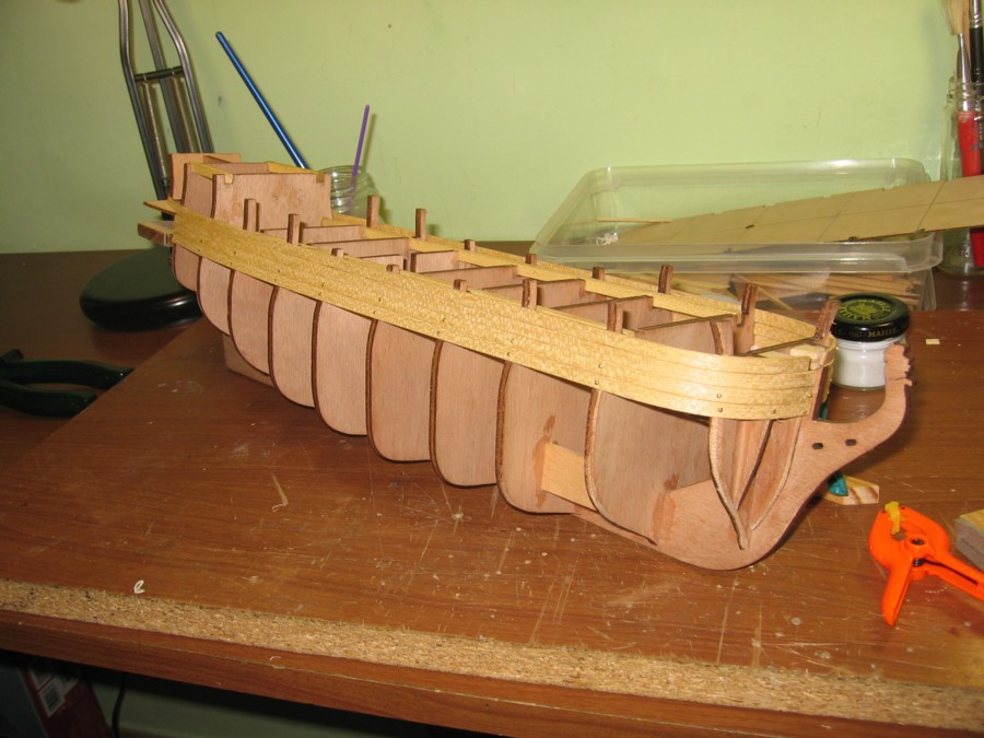

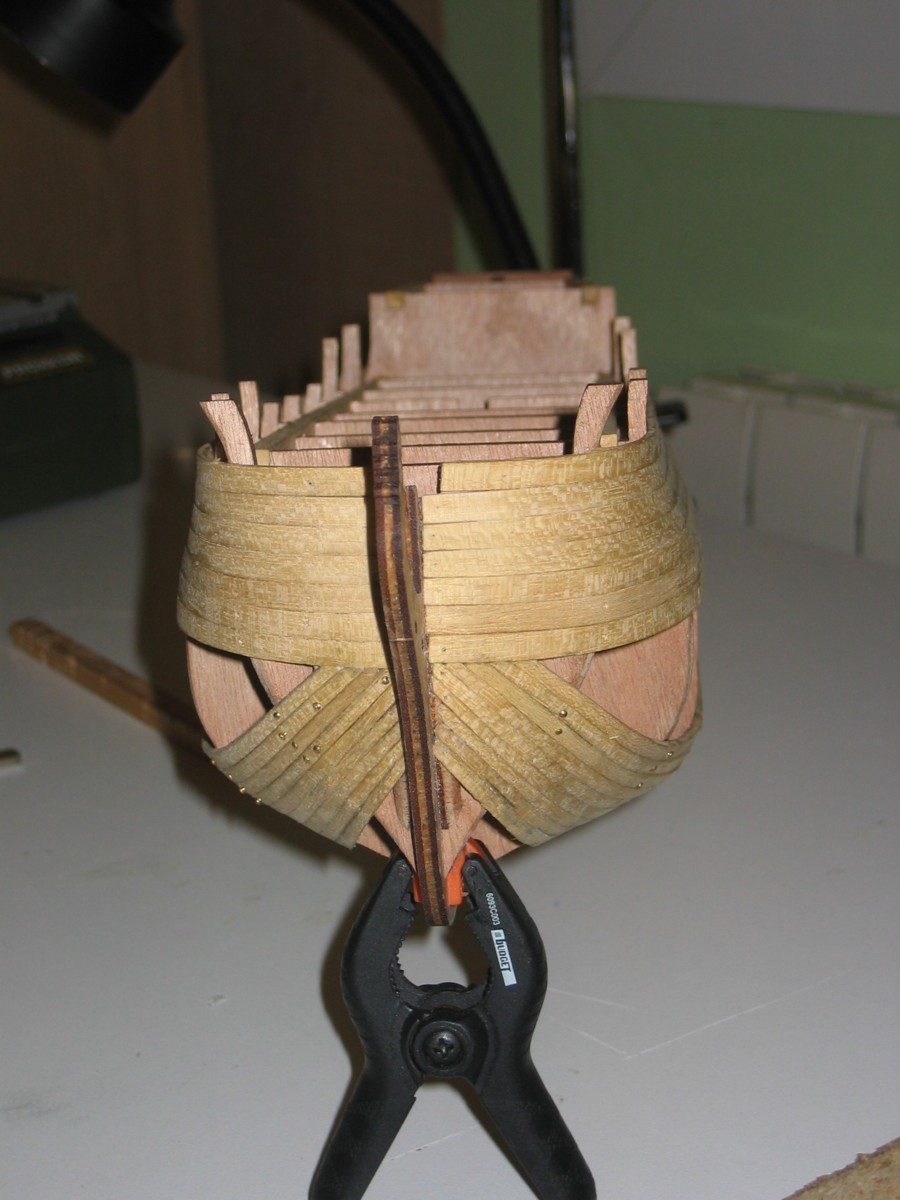

Empiezo por forrar las parte superior, bajando en paralelo hasta llegar al segundo cintón

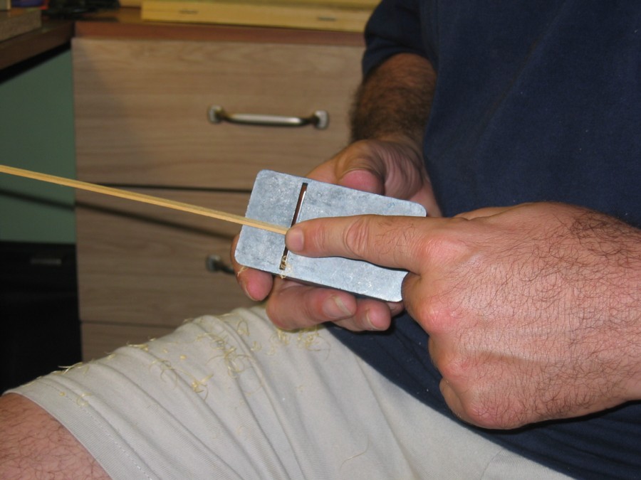

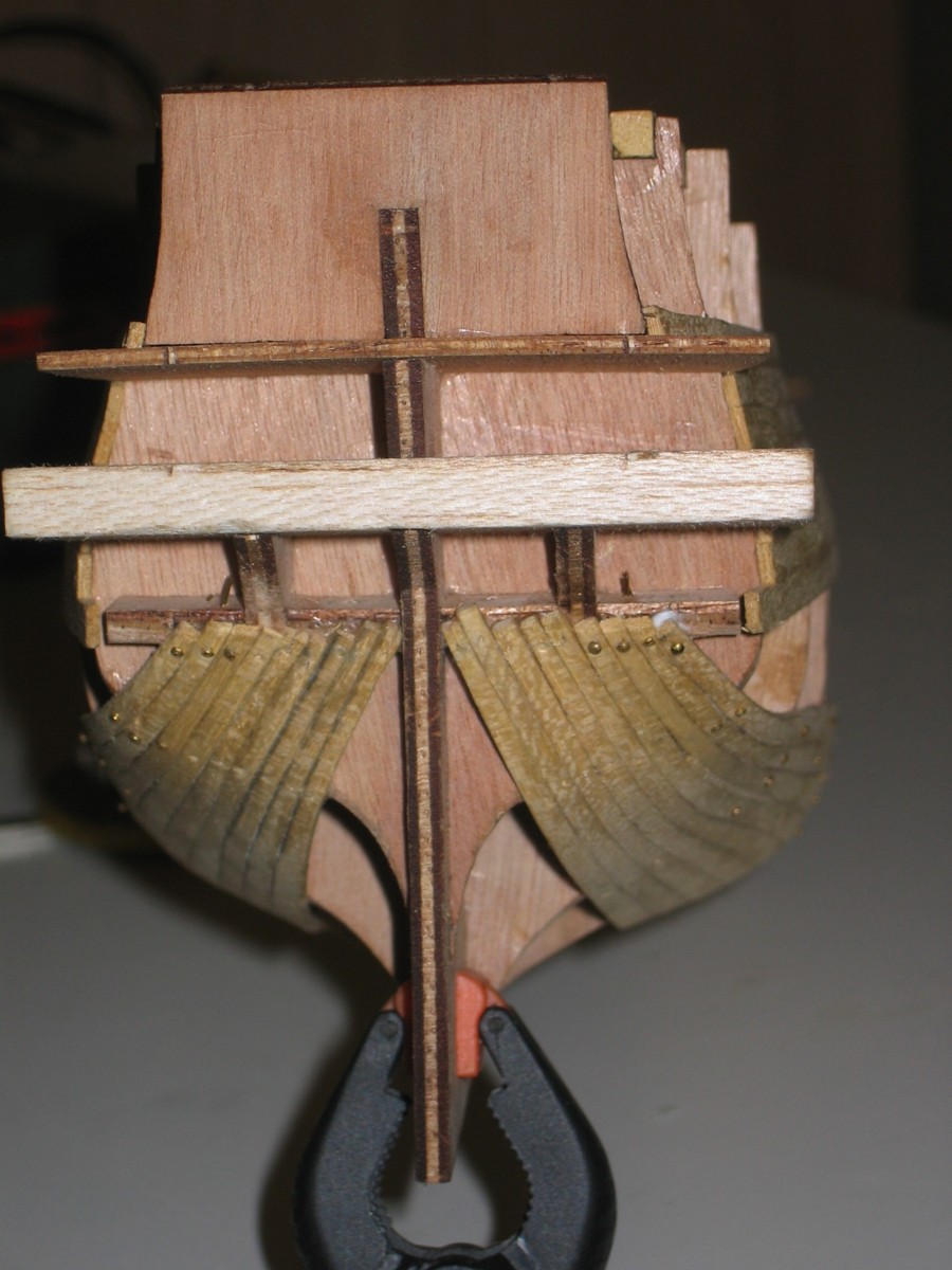

A partir del segundo cintón, empiezo a filar las tracas y colocarlas de popa a proa. Para el afilado de tracas uso un cepillo provisto de cuchilla de afeitar, una herramienta barata que recomiendo entrañablemente
