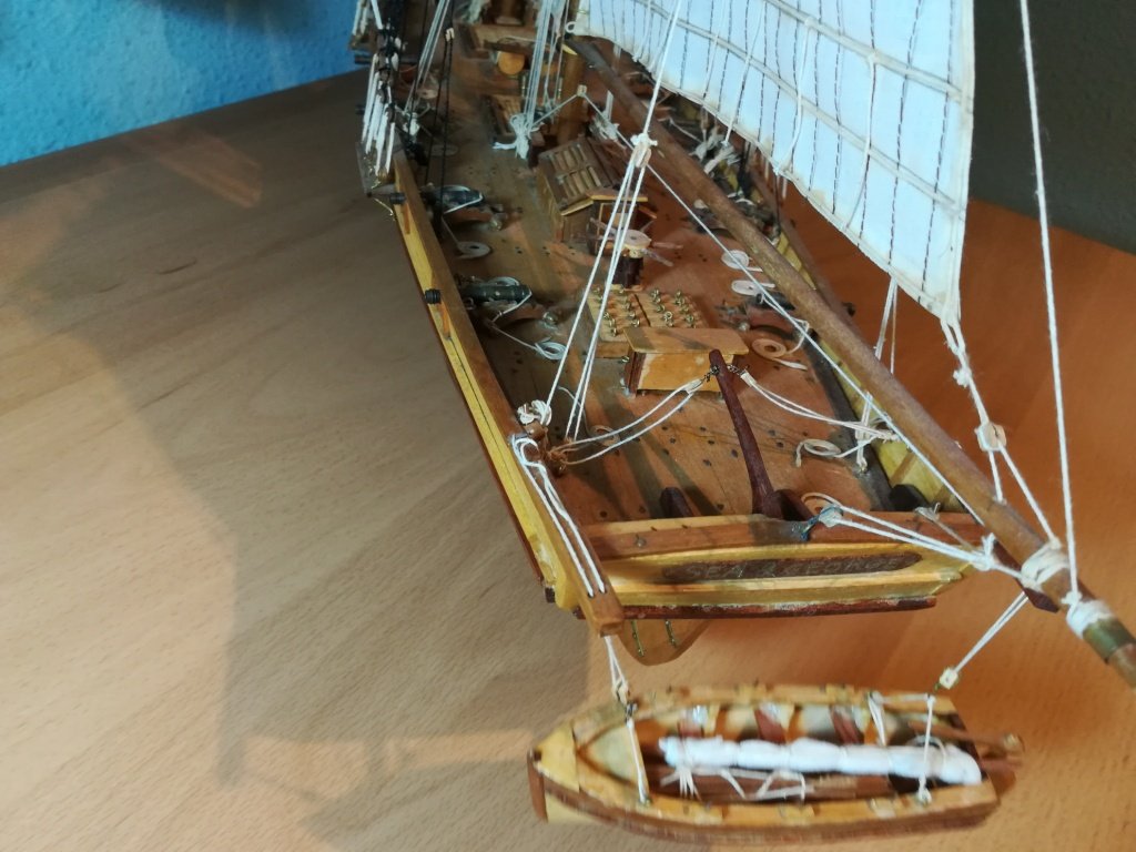

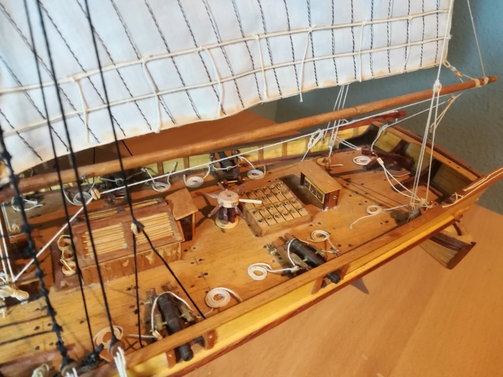

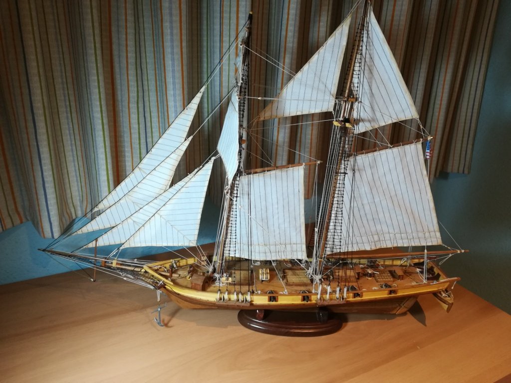

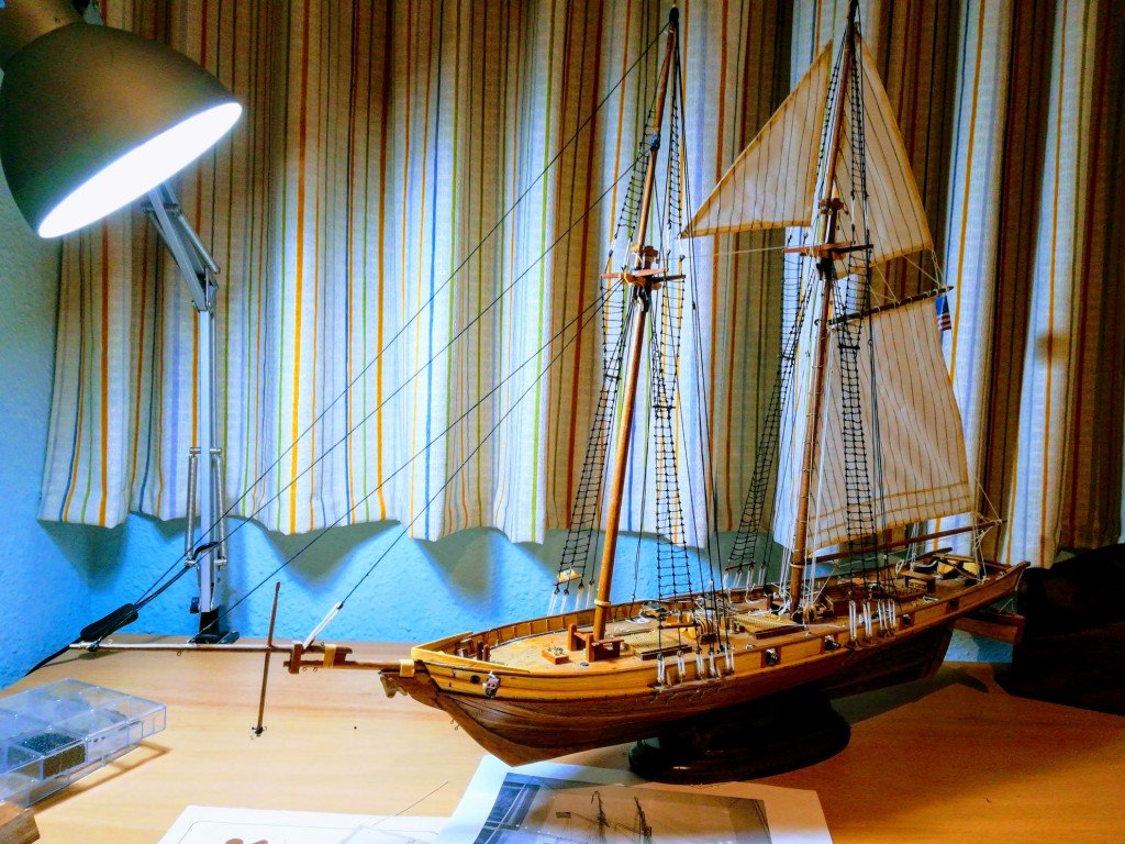

Hola de nuevo a todos los compañeros:
Tal como comenté al finalizar el "San Juan Nepomuceno", voy a reconstruir la "Harvey" que finalicé hará unos tres años, en plan totalmente"pre-novato", sin casi herramientas, sin mas directrices que las instrucciones de montaje, habiendo comenzado el casco ( prácticamente lo mas dificil) hará unos 15 años, y teniéndolo abandonado por causas de trabajo. Lo acabé al poco tiempo de jubilarme, y ya, casi acabado, para unos detalles, se me ocurrió recurrir a internet, y descubrí el foro.
Para la reconstrucción, me voy a basar, con su venia, en el"BALTIMORE CLIPPER" de Pototo, y en el "PICDONEFOT VI" de Paco Niederleytner, un magnífico escultor y maquetista, que me solicitó los planos de la Harvey para poder acabar el montaje de una caja perdida, y a medio montar.
Mi proyecto es desmontarlo hasta dejar el casco limpio, lijarlo totalmente, y masillarlo pues tiene varios "bollos", ya que pretendo pintarlo, rehacer la cubierta, y reconstruir todos los accesorios, así como incluir las mejoras que vayan surgiendo.
Me gustaría contar, igual que en mi anterior proyecto, con vuestra benevolencia y ayuda cuando lo considereis oportuno. Gracias
Empezamos:
Empezamos:

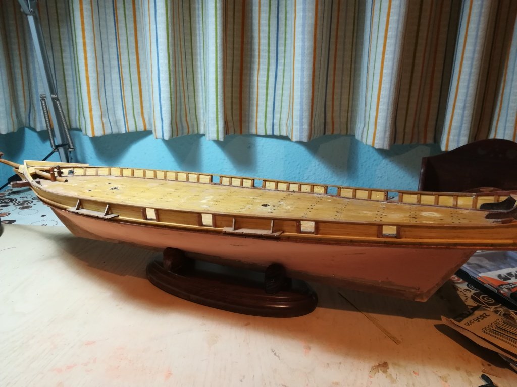

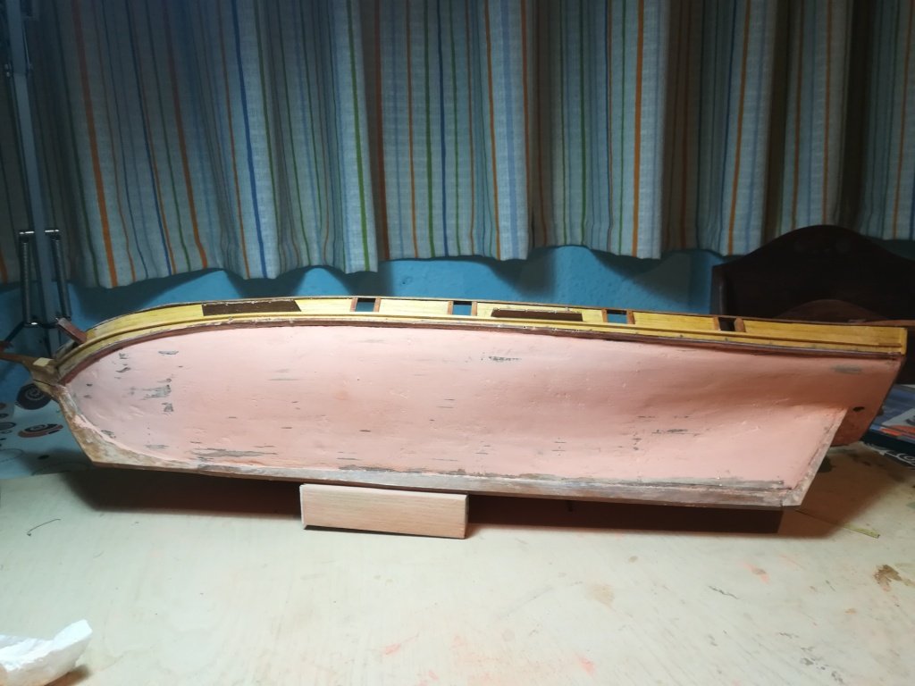

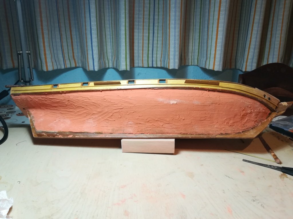

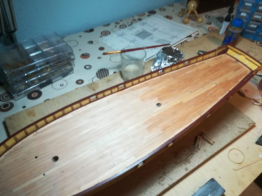

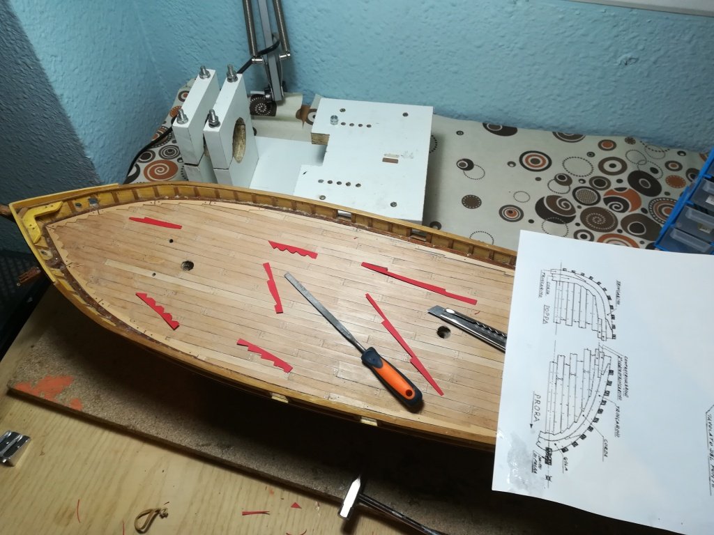

Buenos días, amigos:

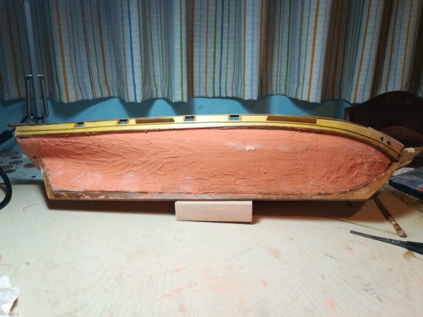

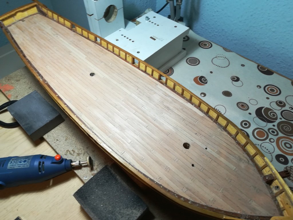

Continuamos con la reconstrucción. Una vez arriadas las velas, desmontados el bauprés y los mástiles, y toda la construcción sobre cubierta, empiezo con un lijado profundo sobre ella. ya que voy a superponer una nueva tablazón.

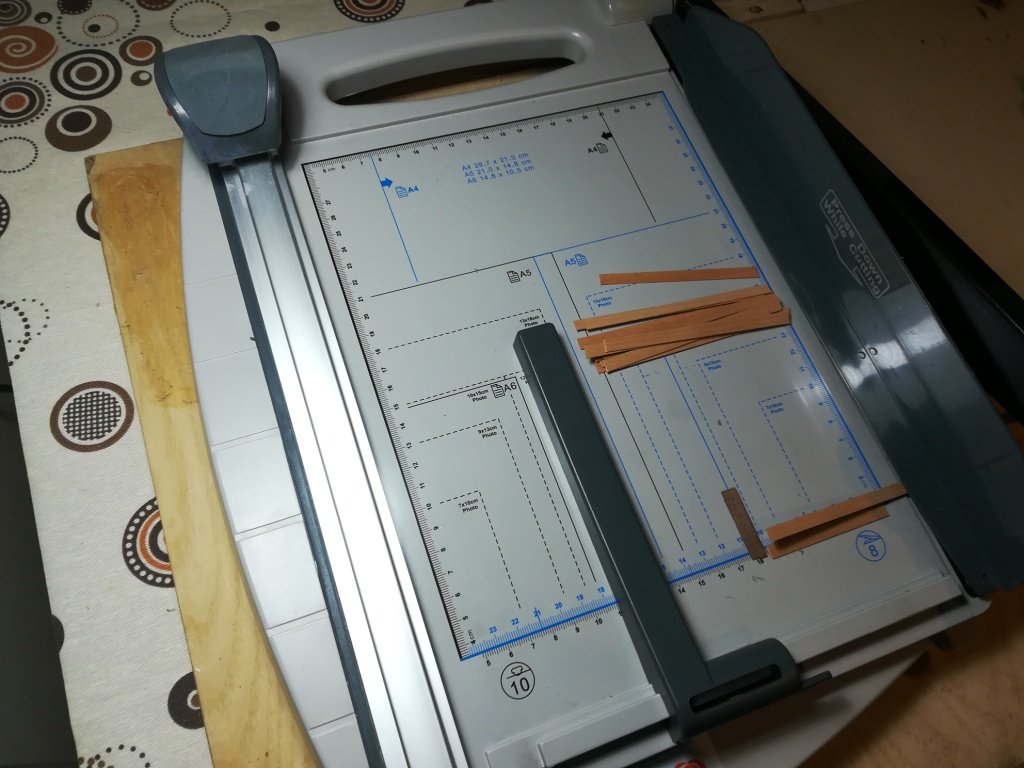

He utilizado unas chapillas de 0,5 mm. de espesor x 5 mm de ancho, cortadas a 10 cm. de longitud (a escala 1/50 serán 25 cm. de ancho por 5 metros de largo). Utilizo una cizalla de oficina con unas guías pegadas, para cortar todas las tiras exactas. Despues le hago las perforaciones en los extremos, con un util para guía de la broca de 0,5 mm, para situar el claveteado. Montaje de la cubierta, incrustado del alambre en los agujeros, limado a superficie de los alambres, y finalmente, lijado de superficie, en basto y en fino.

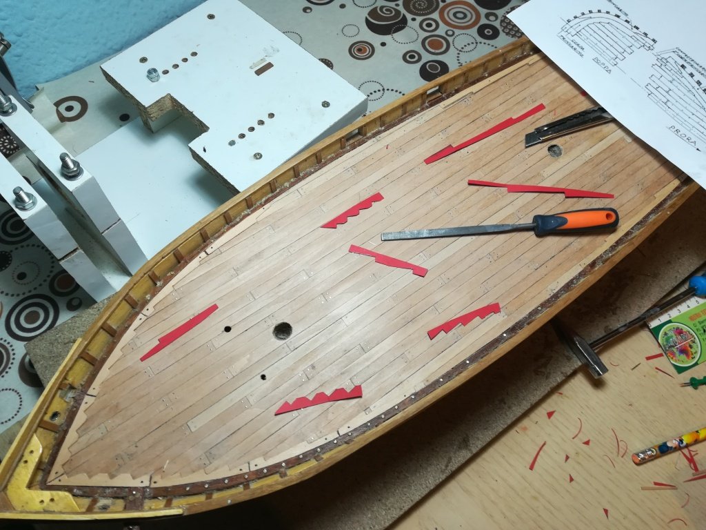

Una vez acabada la cubierta, he querido poner la terminación escalonada, simulada,donde terminan las tablas en su encuentro con las bordas (creo que se llama "cuerda"). Para ello, he hecho unas plantillas en cartulina, que despues se ha pasado a la chapa.Como es muy fina, una vez lijada, parece que está a ras de la superficie.
Finalmente, he procedido a lijar y masillar el casco. Estaba muy irregular, con escalones y huecos que "cantaban" bastante, por lo que una vez lijado, he aplicado la masilla "en capa", para rellenar todas las deficiencias He usado masilla de madera en color cerezo. Una primera mano, secar, lijar, y volver a masillar las imperfecciones. Y parece que ha quedado bastante bién. Finalmente, le he dado una capa de tapaporos, pues pretendo pintarlo, y posiblemente, la obra viva la recubra con cobre. Pero eso ya pertenece a otro tiempo. La semana que viene cuelgo las limas y los alicates, y nos vamos al Mediterraneo. Feliz Verano a todos...
Saludos cordiales.
Claudio J.
Saludos cordiales.
Claudio J.

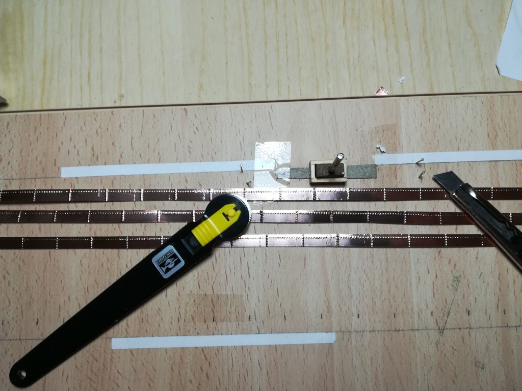

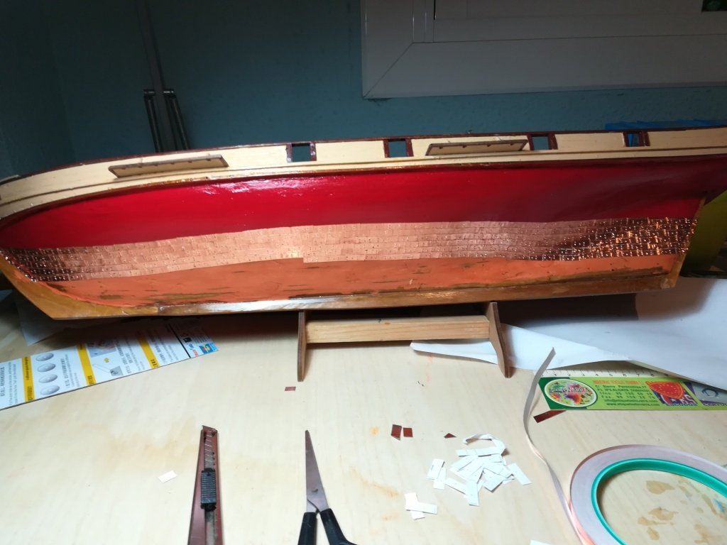

Hola, amigos:
Despues del susto que nos ha dado el servidor, parece que todo vuelve a la normalidad. Ya se acaba el verano, y volvemos a nuestro hobby.

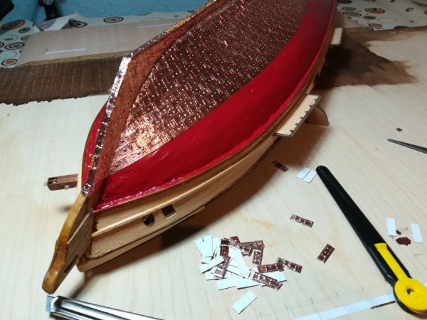

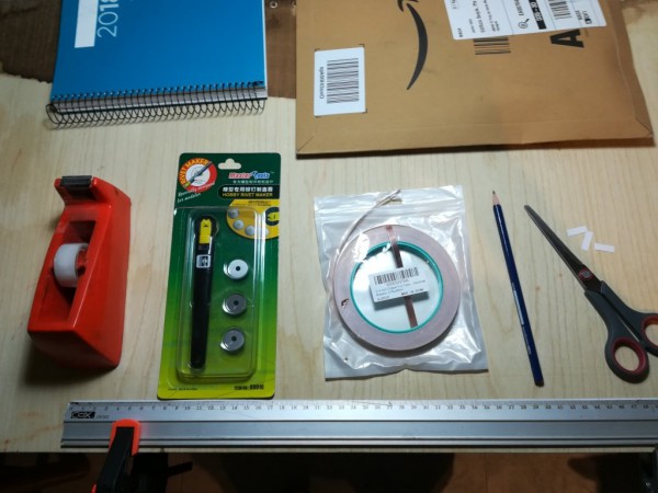

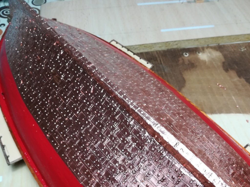

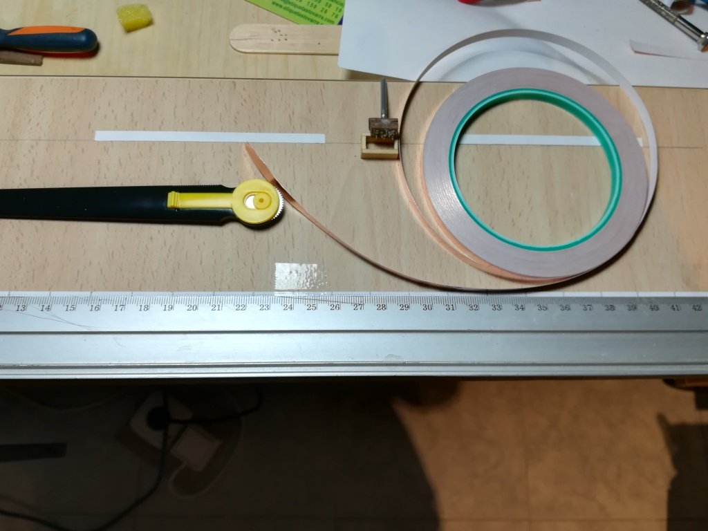

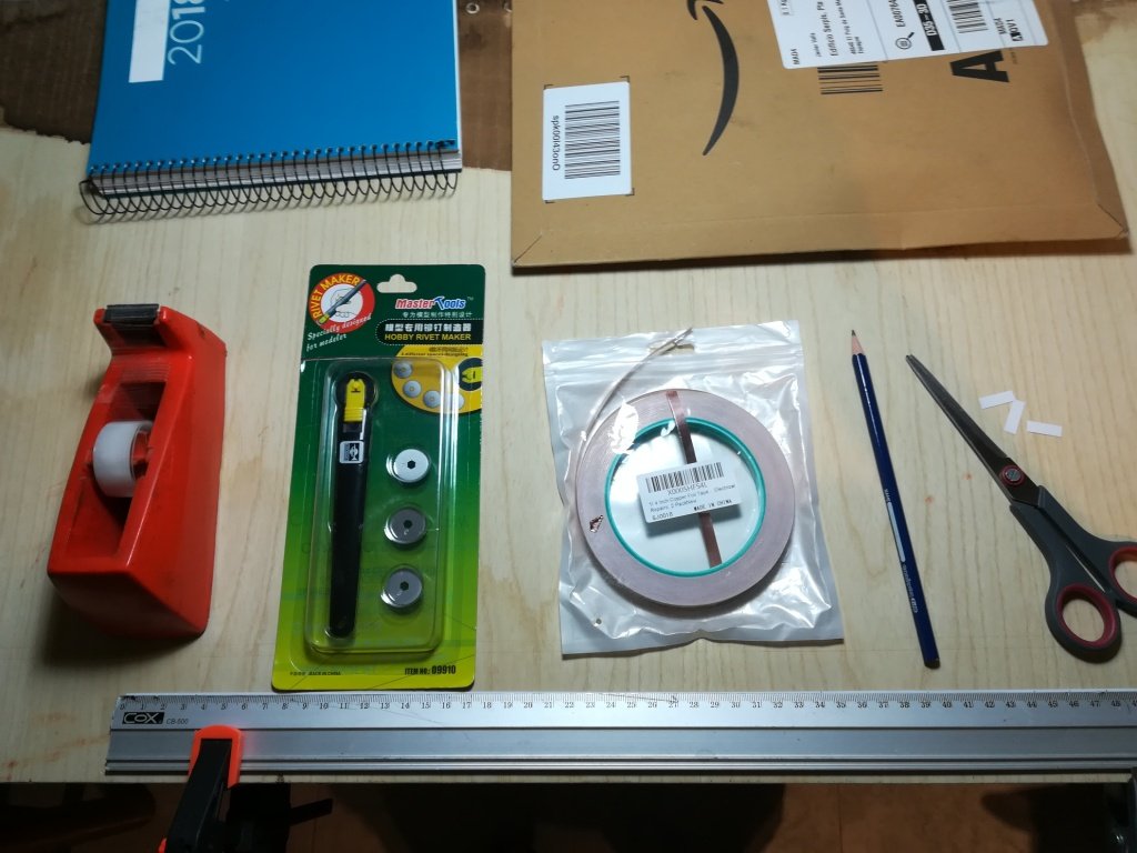

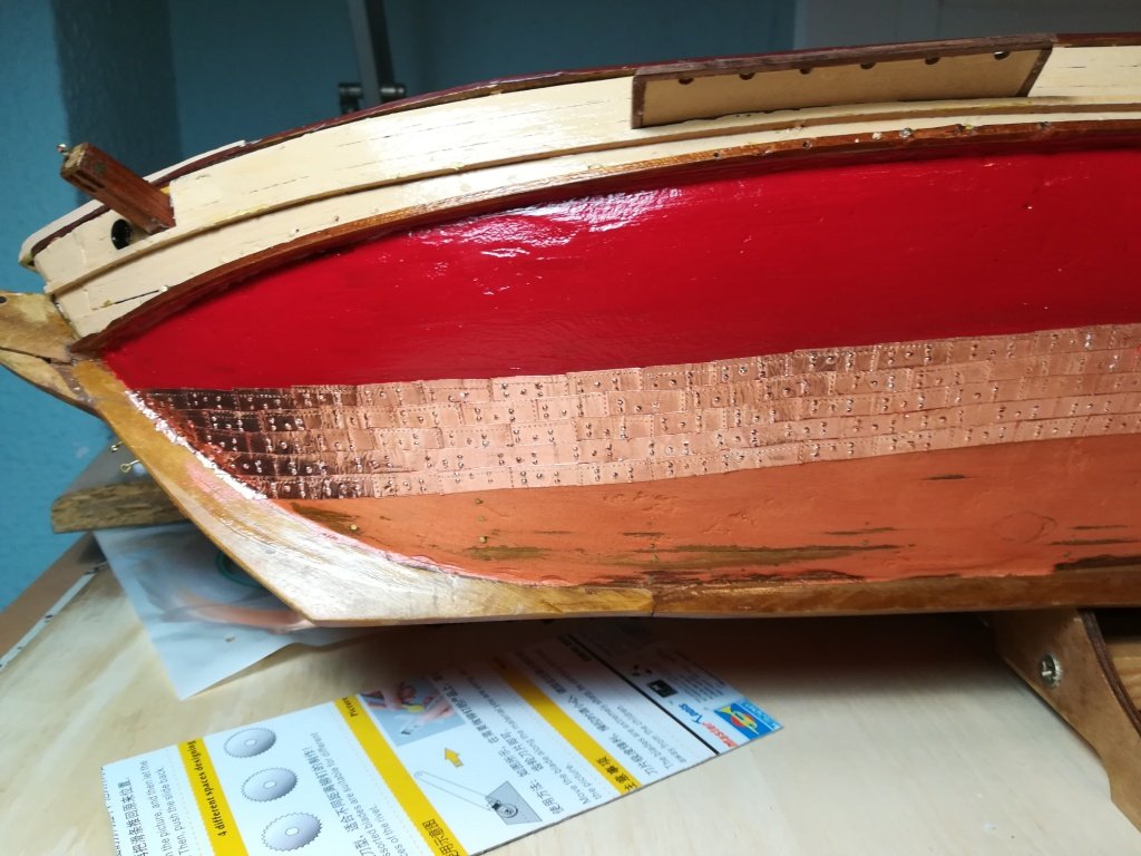

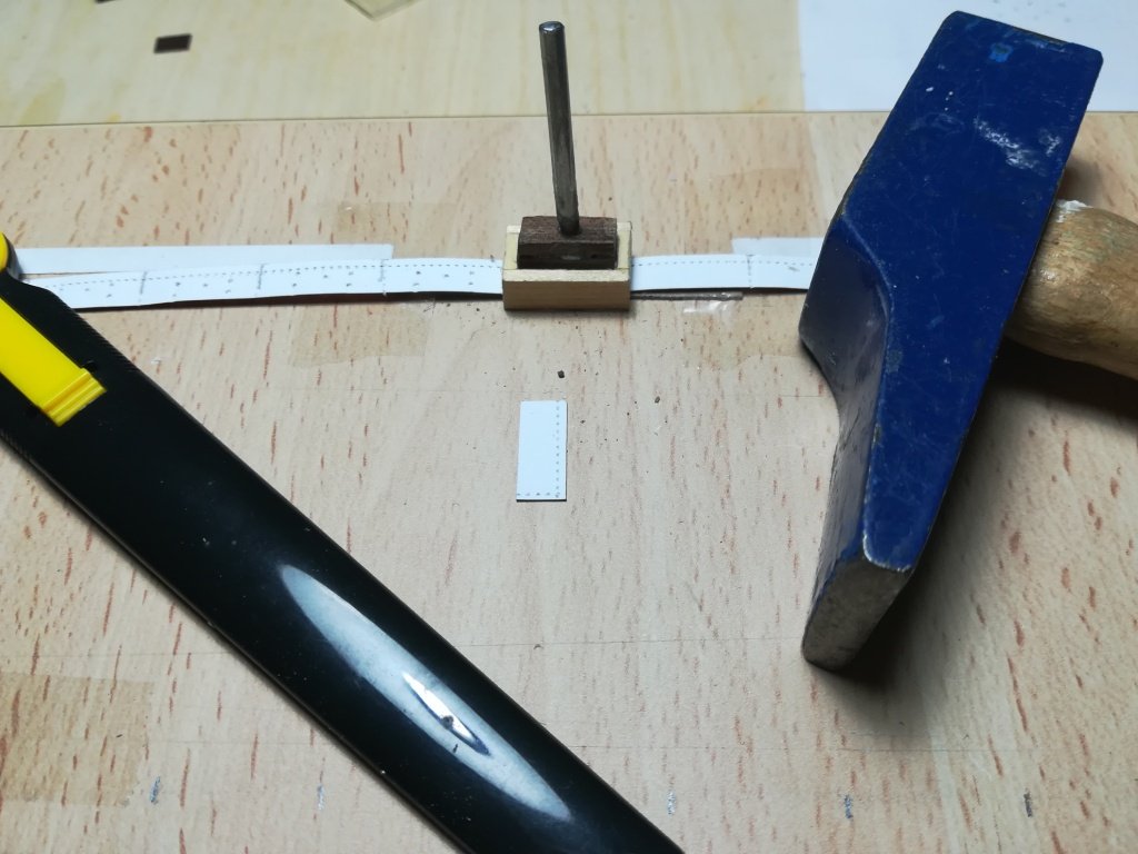

Os presento lo realizado estos últimos días. Una vez lijado y afinado el casco, he comenzado con la pintura.He sacado la linea de separación entre la obra viva y la obra muerta, y la he pintado de rojo. He utilizado pintura al agua a base de latex " La Pajarita", y los colores elegidos son: Siena claro para las bordas;Castaño para los marcos, Rojo Carmín para la obra muerta, y el Negro y el Blanco, que se usarán en los mástiles y en los detalles de los elementos en cubierta.
Gracias a la información de Jaime, me he hecho con la rulina "Trompetista" en Amazon, donde tambien he comprado dos rollos de cinta de cobre adhesiva de 3/4 de pulgada de ancho, que en escala 1/50 equivale a unos 32/33 cm., cortando las chapas a 17 mm. de longitud (unos 85 cm en escala). Creo que estas dimensiones de placas son bastante correctas.
Y ya, a construir y pegar plaquitas. Es tan repetitivo y tedioso como hacer flechastes, pero, poco a poco, se van completando las lineas. Y nada mas por ahora. Espero vuestros comentarios al respecto.
Saludos cordiales.
Claudio J.

Buenas tardes Claudio, parece que estabamos todos como lobos esperando a que arrancara el servidor...
Has hecho buenos avances, el tema de las plaquitas es un auténtico rollo, pero al final merece la pena el resultado, queda de lujo, ya verás...
Enhorabuena y sigue así que lo llevas genial.

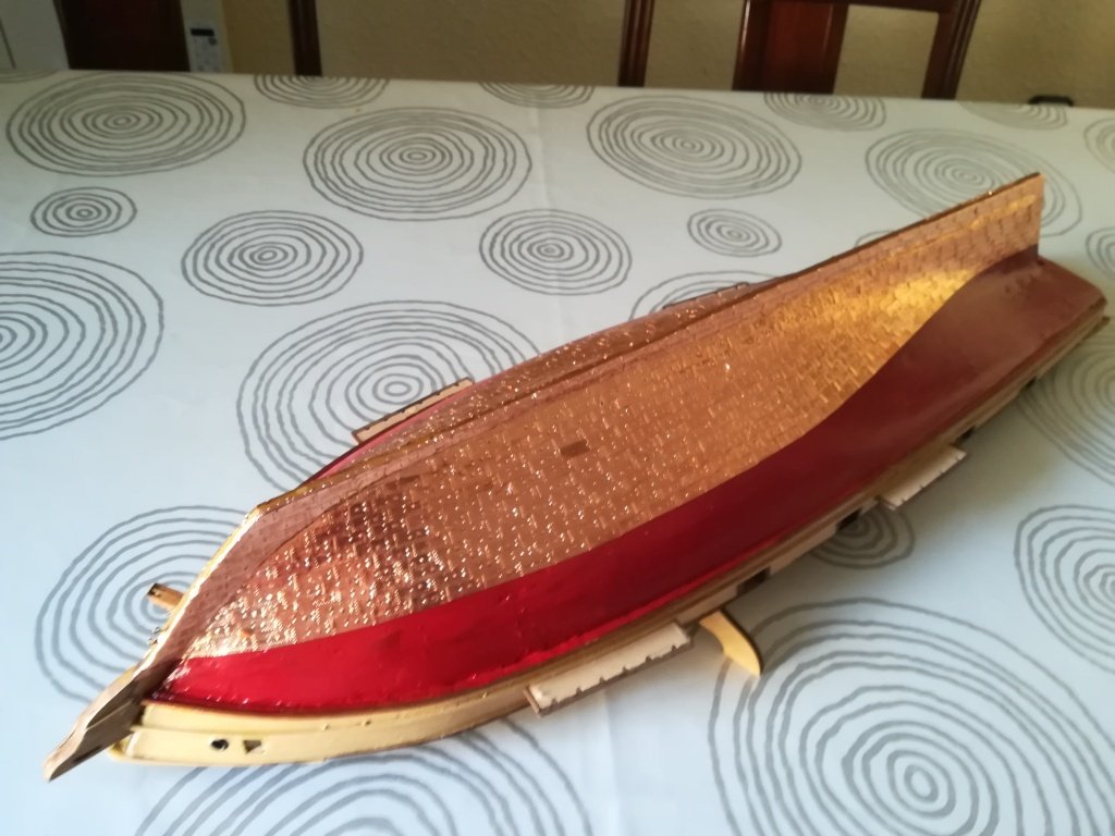

Gracias, Jaime, por tus ánimos.

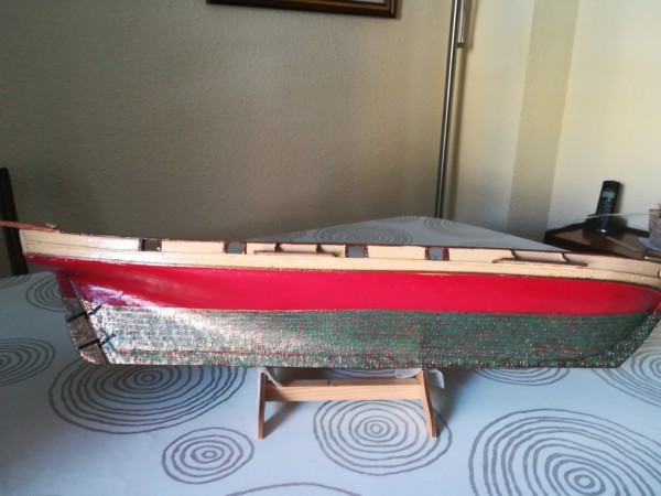

Ya he terminado el montaje de las placas, y creo que han quedado bastante bien. Despues las he envejecido siguiendo lo mostrado por Laime. Le he dado una primera aguada de negro para matar un poco el brillo; después, otra aguada de verde y finalmente, con pincel seco he aplicado verde óxido de bronce, que finalmente he difuminado con un trapo mojado en acetona. Finalmente, le he dado una mano de barniz satinado.

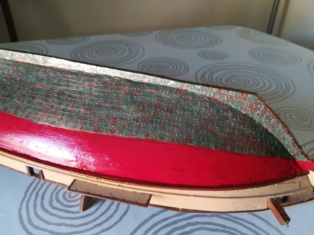

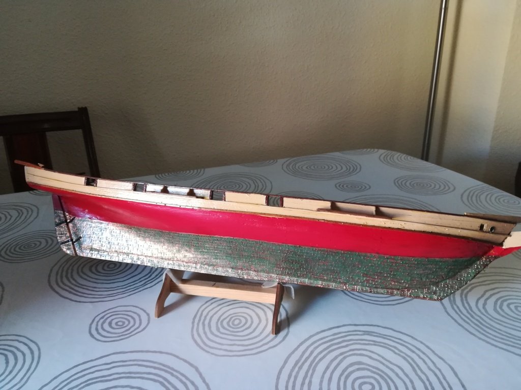

- Mensajes: 474
- Ubicación: Valencia
Re: Reconstrucción de la "HARVEY" de A.L. por Claudio J.

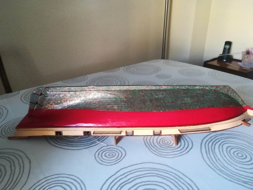

Ya he terminado el montaje de las placas, y creo que han quedado bastante bien. Despues las he envejecido siguiendo lo mostrado por Jaime. Le he dado una primera aguada de negro para matar un poco el brillo; después, otra aguada de verde y finalmente, con pincel seco he aplicado verde óxido de bronce, que finalmente he difuminado con un trapo mojado en acetona. Finalmente, le he dado una mano de barniz satinado.
Este es el resultado
Saludos cordiales.
Claudio J.

Muy bien Claudio, le estás dando una nueva vida a ese Harvey. El cobreado te ha quedado de lujo, pero ahora que lo tienes envejecido tendrás que envejecer el resto del casco. Es que veo ese rojo un poco llamativo.
Jaime
