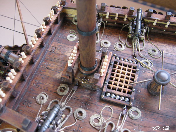

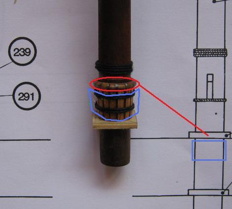

Hola amigos

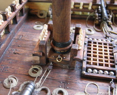

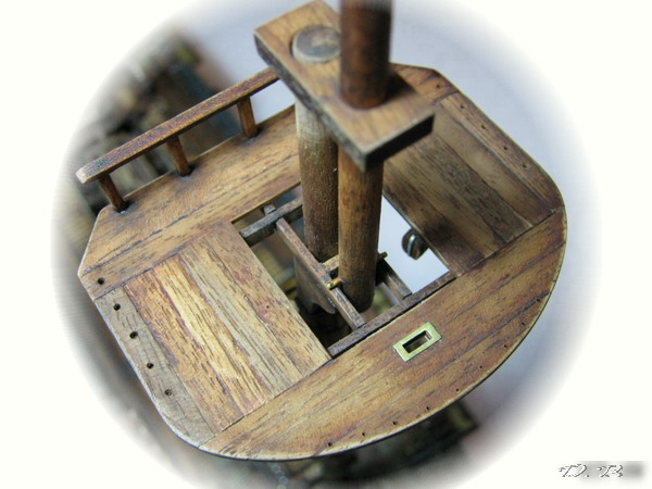

Realizacion de la llave de cuñas :
Las fotos : :wink:

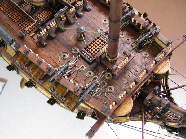

Baje la altura de las cuñas de mitad es decir 5 mm como lo idico Maes MMP en el ultimo reporte .
Pronto :
Afinar los detalles de la llave y pegarla en su lugar .
De ser acorde con Maes Miguel , hare las primeras partes de los mastiles ( Palo Mayor/ Mesana )
Feliz dia para todos
Pura Vida
Dominique :wink:

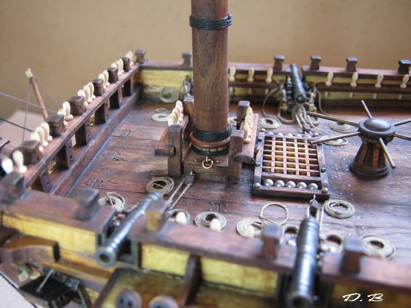

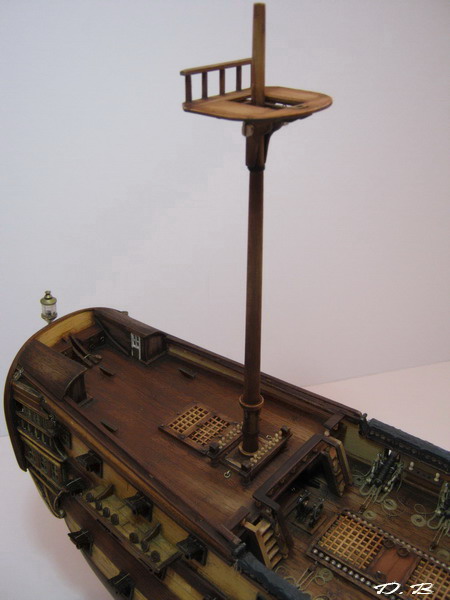

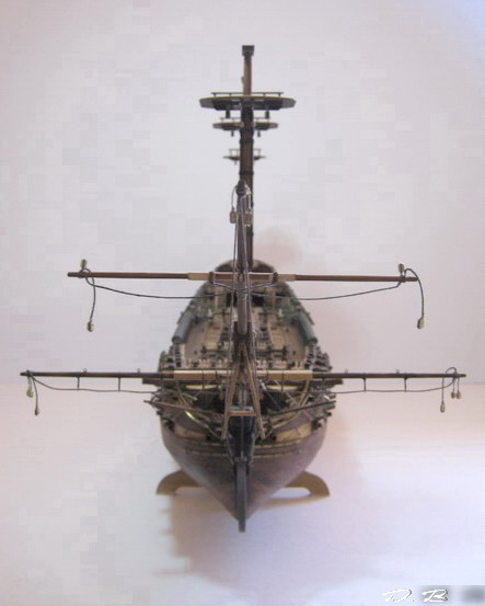

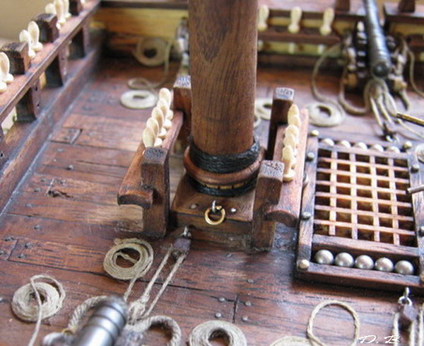

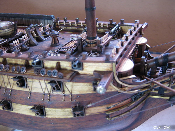

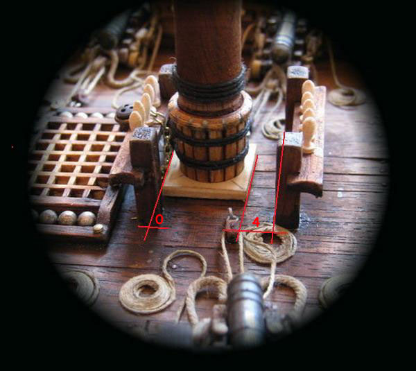

NO, no esta del todo bien (en mi opinión :( ). A ver si te lo explico mejor.
La pieza que viene en A.L., el “anillo” de madera es la parte superior de la cuña (en la foto seria lo que esta dentro de la elipse de color ROJO). La parte de la cuña que esta en el polígono AZUL, quedaría en el recuadro AZUL que pinte en el plano, es decir, esa parte de la cuña del polígono AZUL quedaría DENTRO del agujero.
O dicho de otro modo, la parte ROJA de la cuña se apoya en la “llave” y la parte AZUL queda por debajo de esta. :wink:

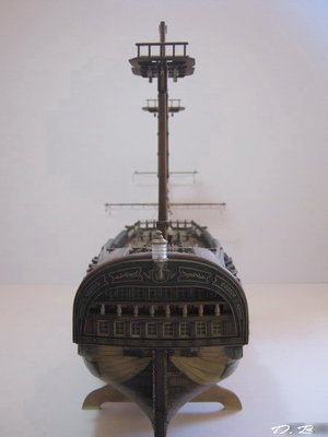

Otra cosa que me he dado cuenta por la última foto, la del efecto catalejo. El mástil te ha quedado descentrado, por la parte de proa tiene unos 4 mm hasta el cabillero mientras que por popa no hay espacio, 0 mm.
Intenta corregir eso o moviendo un poco los accesorios (cabillero y enjaretado de popa, o haciendo otro agujero para el trinquete (te aconsejo lo primero). Pero esto es decisión tuya. :roll:

MMP escribió:NO, no esta del todo bien (en mi opinión :( ). A ver si te lo explico mejor.
Hola Maes Miguel
Aqui hay para mi un dilema :D
Capte la idea , lo malo y aqui voy es que quiero hacer resaltar estas " benditas " cuñas dejandolas un poquito " afuera " por lo menos para destacar el trabajo y saber que no perdi mi tiempo haciendolas aunque sabiendo que mi Maes preferido se quebro el "coco" para hacerme entrar en razon .
A lo mejor no fue buena idea ponerlas , una brea estiviera talvez mas acorde .
Los cabilleros : Mea culpa , me cayo la peseta hasta ahora :( De controlar las medidas del cabillero mas cercano a la proa vi que me equivoque a colocarlo lo que hace que se ve el mastil descentrado , voy a corregir esto , tambien la llave de cuñas que necesita un arreglo.
por lo menos este problema sera resuelto sin afectar a nadie :D :mrgreen:
feliz noche Maes , que no hagas pesadillas pues no hay necesidad :D :D :D
Un fuerte abrazo
Dominique :wink:

Re: Paso a paso del San Juan Nepomuceno de Art.Latina
Mensaje por MMP »

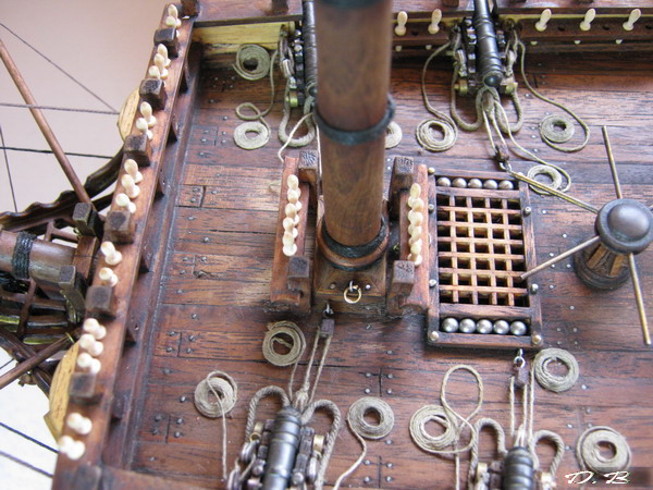

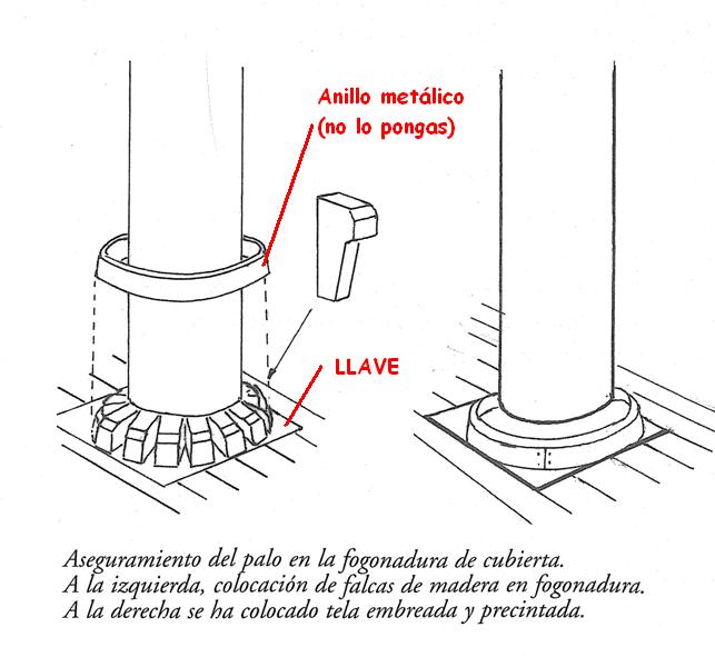

¡¡FALCAS!! :P
Lo encontré, se llaman falcas, te pongo un dibujo de la inciclopedia donde lo encontré, explicando un poco su colocación.
Su cometido es asegurar el palo a la cubierta y creo que ayudar a la inclinación del palo.
En cuanto a tu interes a que se vea, yo haria (y lo haré asi) por la misma razon que tu. Como ves en el dibujo, encima de las falcas se coloca un aro (anillo) matálico y una lona embreada para evitar las filtraciones de agua.
Bien, pues NO PONGAS ni el aro ni la lona. Deja las falcas a la vista :o :shock: , pero colocadas hasta el fondo :P .
Y la llave creo que esta bien, justo el ancho de las falcas. Quizas el mio un poco grande :? :?
FALCAS
FALCAS

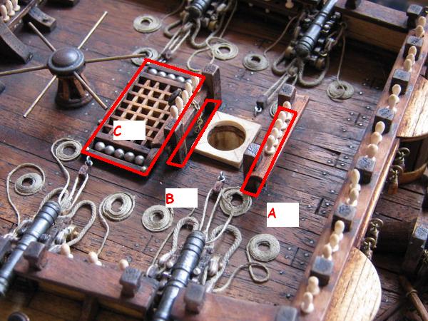

En cuanto al "descentrado" del trinquete tiene solución.
Una solución que se necesita mucha destreza, precisión y habilidad :shock: :shock: , y de eso nos a dado usted en su trabajo que lo tiene de sobra.
Ya le dije las posibles soluciones que podria tener:
1- Enmasillar y realizar nuevamente el taladro del trinquete (descartado, MUY arriesgado). :? :?
2- Desplazar las piezas para centrar el palo. Segun foto.
Suponiendo que la distancia entre Cabillero-Proa y mastil es de 4 mm.<br />1º- Desplazar el Cabillero-Proa(A) 2 mm hacia popa.<br />2º- Desplazar el cabillero-Popa(B) 2 mm hacia popa.<br />3º- Desplazar el enjaretado del castillo(C) 2 mm hacia popa.<br />De esta forma centras el mastil trinquete sin desplazar mucho el cabillero-Popa.
D. Cosme Damian de Churruca

Hola Maes Miguel :D
Estoy corrigiendo los cabilleros , de antemano gracias para proporcionarme tantas documentaciones tanto para mi que para los demas que se preguntaban el porque del sistema .
Voy a tratar de hacer un compromiso de sus recomandaciones , vere si puedo bajar un poquito mas estas " falcas " , de no poder me quedara el consuelo de saber por lo menos el fondamento de este sistema y lo agradecido que estoy con Usd . :D
Feliz dia Maes Miguel , ya vienen las vacaciones falta poco para alistar las maletas :D :D
Pura Vida
Un fuerte abrazo

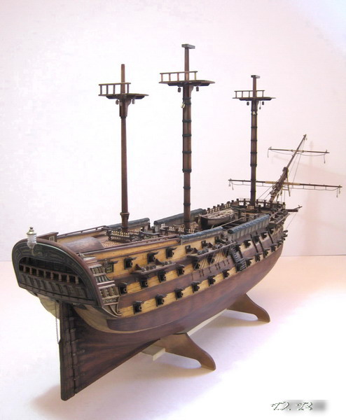

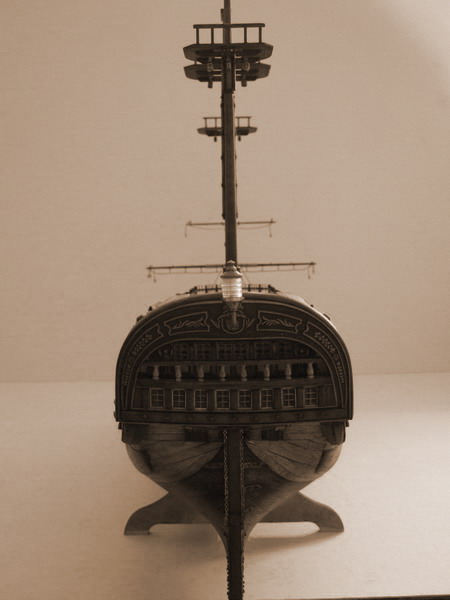

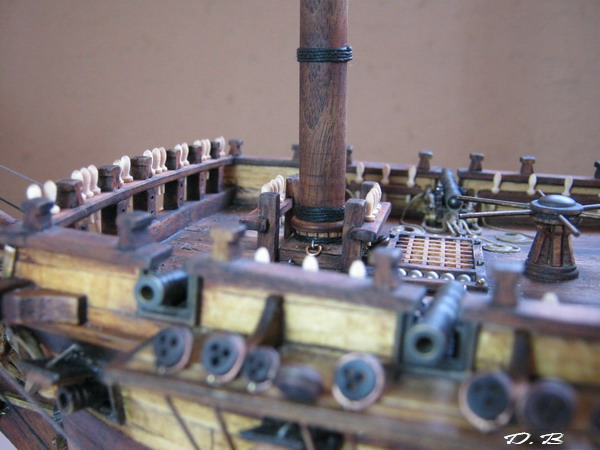

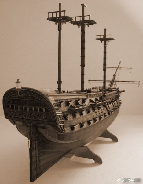

Hola amigos
Ultimos cambios !!!!
Maes Miguel como la ve !!!! :roll: :) :D
Nota : la llave de " falcas " no esta pegada , los cabilleros si :
Creo que de esta manera se respeta las ideas de cada un , las falcas no son tan altas pero tampoco muy bajas , lo sufisiente para notarlas aunque me gustaria tener un visto bueno final :D :D :D
Última edición por banton el Lun Ene 20, 2014 10:48 pm, editado 2 veces en total.
MMP
Mensajes: 874
Ubicación: Collado-Villalba
Mensaje por MMP »

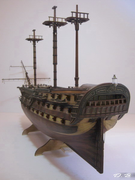

Fantastico, :D :D , como te dije eres todo un MAESTRO tanto para crear como para rectificar :P :P :shock: :shock: :shock:
Te ha quedado MEJOR que los anteriores (aunque yo lo hubiera bajado mas) y como comentas se respetan las dos posturas. :wink: Un saludo y me alegro de que te haya servido.
Pues si, :P :P ya estoy preparando el desembarco por Huelva, playas, pescado, gambitas y si convenzo a la mujer una visita a La Rabida, para ver la replica de las carabelas :mrgreen:

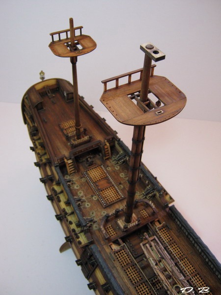

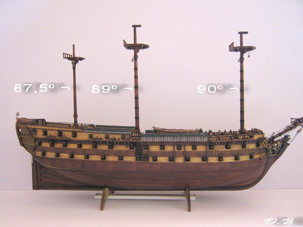

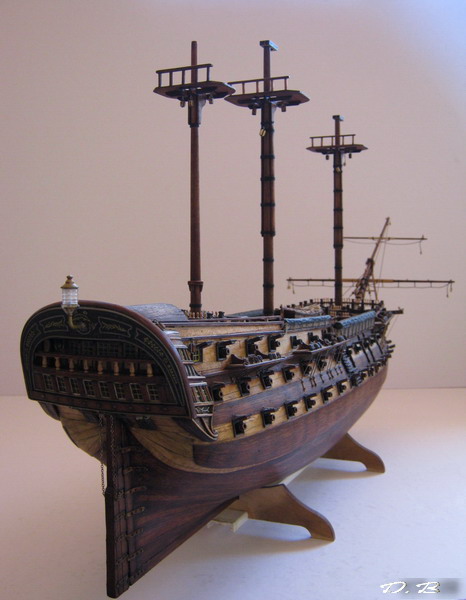

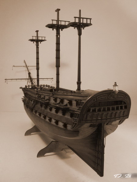

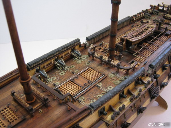

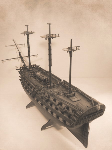

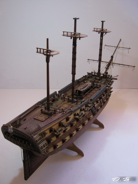

Hola todos

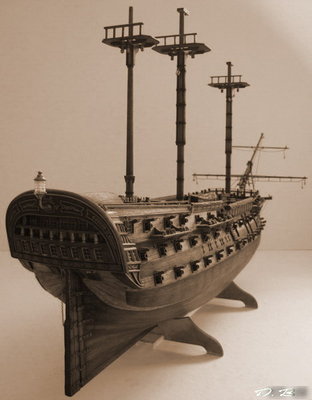

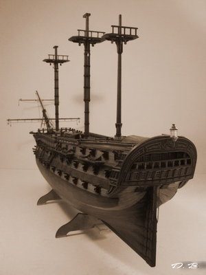

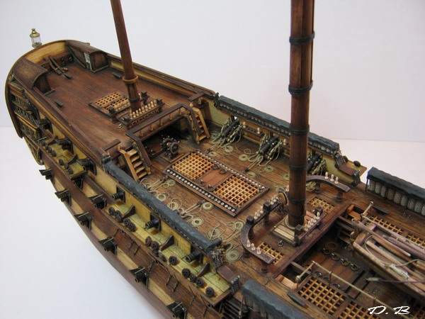

Realizacion/ colocacion del Macho del Palo Mayor y Mesana / cofas y motones .
( de la misma manera que la ejecucion del Trinquete , tamaño y medidas conforme al plano )
Colocacion de los mastiles respetando el angulo de cada uno .
Nota : no hare las cuñas o falcas puesto que fueron representadas al montar el mastil del trinquete lo que hace suponer que existen . :mrgreen: :D :D
Pronto :
Lo que viene:
1/ realizacion/colocacion de los obenques puesto que los mastiles son en sus lugares .
2/ seguir el montaje de las distintas partes de cada mastil sin pegarlos (puesto que esturbarian para la colocacion de los obenques .)
Vamos a ver que pasa :D :D :wink:

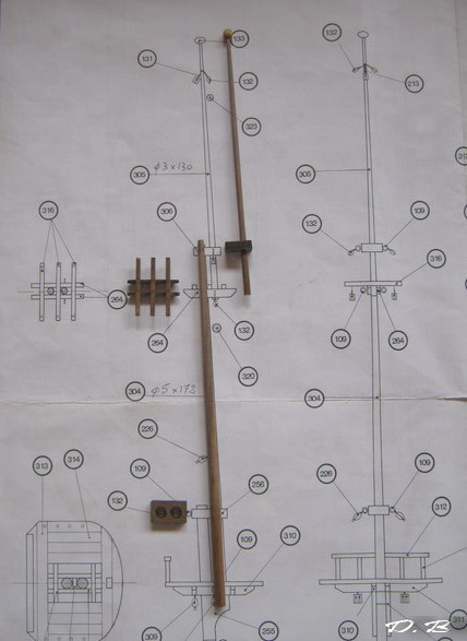

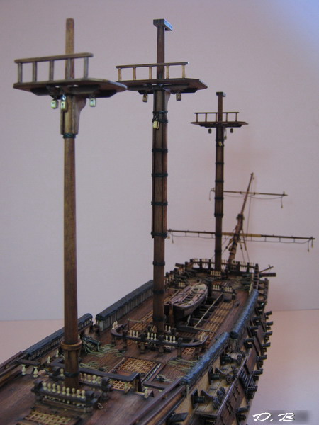

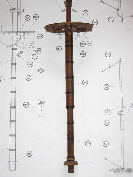

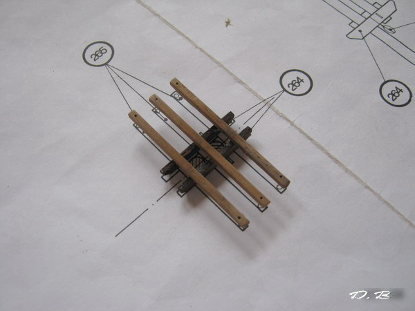

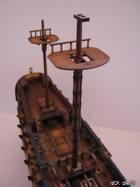

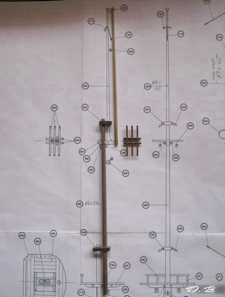

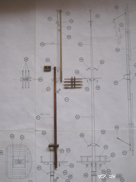

Hola todos

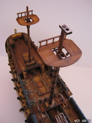

Antes de empezar la jarcia firme , realisacion ( sin colocar ) de los mastileros .
Nota : los orificios de los tamboretes deben de rehacerse puesto que son demasiado grandes para recibir los mastelerillos . ( usar sobrante de diametro de madera = 5mm para rectificar)
Mastilero / mastelerillo/cruceta /tamboretes/ galleta del Tinquete :
Mastilero/ mastelerillo/ cruceta /tamboretes /galleta del Palo Mayor :
Mastilero/ mastelerillo/ cruceta /tamboretes /galleta del Mesana :
Cruceta mastilerillo ( trinquete/Palo Mayor / Mesana )
Pronto :
Pegar las crucetas sobre cada mastil / lijar / envejecer cada conjunto .

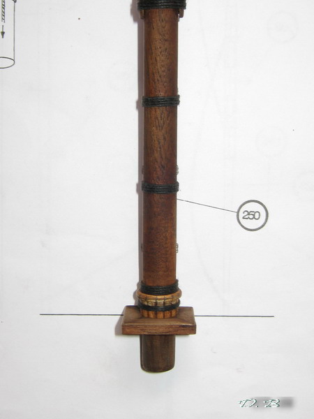

Hola amigos
Un pequeñito detalle de importancia que quiero mentionar , olvidado por completo por A.L ( planos y instrucciones de montaje ) es lo siguiente :
Las llaves de mastileros y mastilerillos
De pasar inadvertido , el montaje no tiene proposito .
Cofa del trinquete
Realizacion de igual forma sobre los conjuntos mastileros/mastilerillos .
