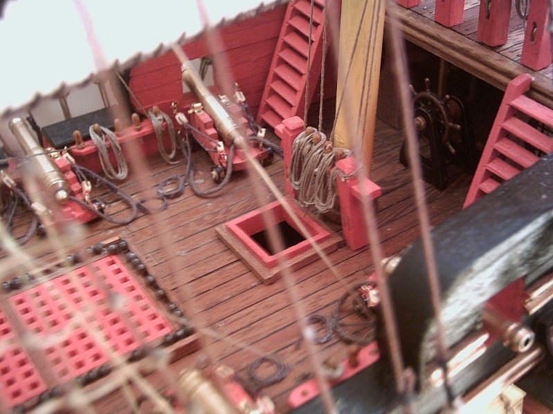

jmolinas escribió:hola Paco: ésto va viento en popa... :lol: Una pregunta: supongo que debe ser un efecto de la foto, pero parece que las escaleras están muy verticales ¿o no?saludos,
Juan
tal como esta diseñado el kit sino las pones asi se van encima de la cureña

Hola Juan, como bien dice Carlos, el propio diseño del kit, fuerza a darles tan poca inclinación.

PacoAcevedo escribió:En el espejo de popa y jardines, he sustituido los ventanales de latón por otros confeccionados en madera. Asimismo, he cambiado las columnas de la cubierta de sobretoldilla, por un mamparo.

Gracias por la observación, de cuyas buenas intenciones no se me ocurre dudar. Creo que te haré caso.
frigate escribió:Hola Paco,
La chimenea de la cocina me parece un poco... moderna, según la forma que la tiene y los enjaretados de la boca… ¿así viene en el kit?
Es la misma que trae el kit, sólo le he puesto en la boca una rejilla, realizada con alambre de 0.6 mm, copiando en cierto modo las del modelo de Cuervas Mons.

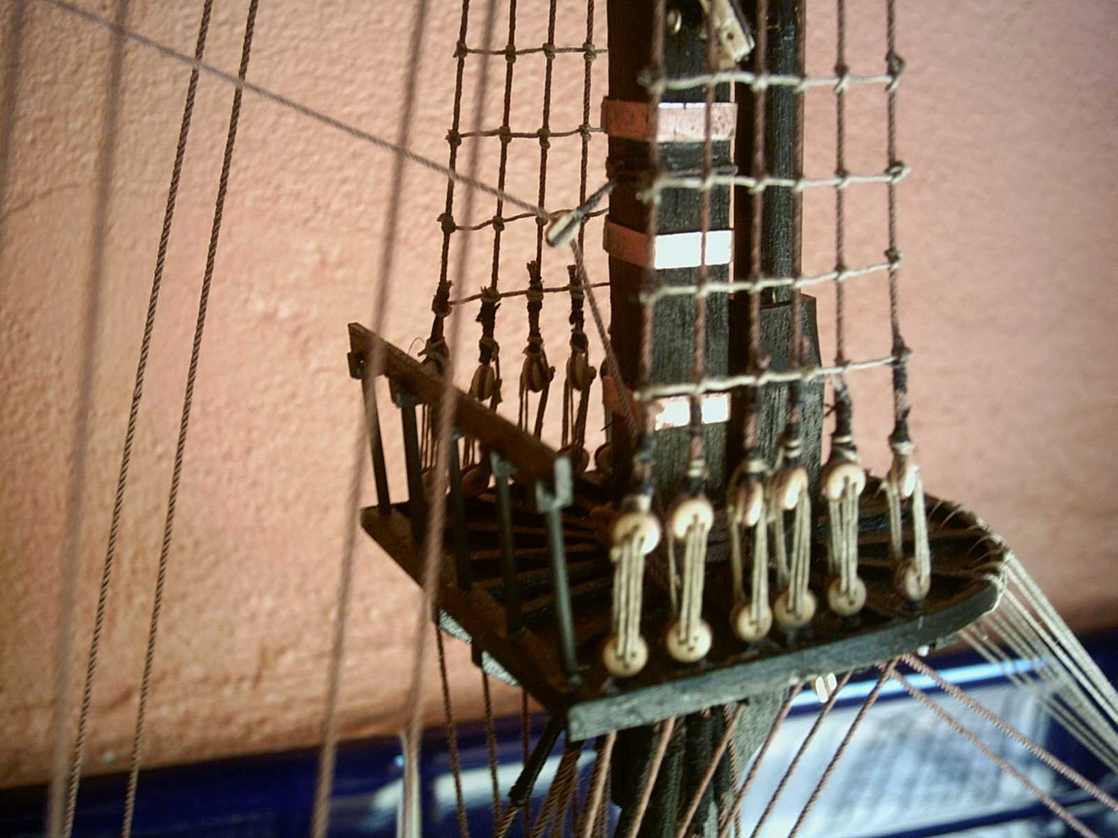

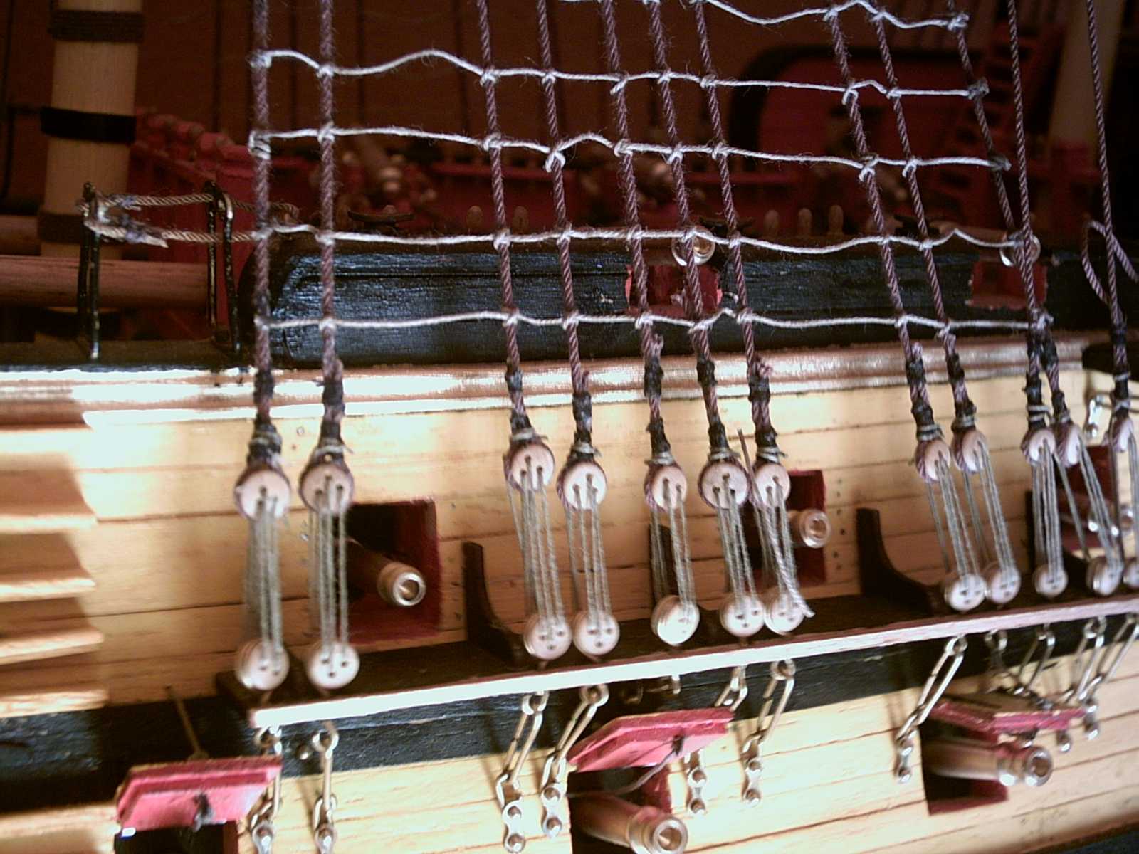

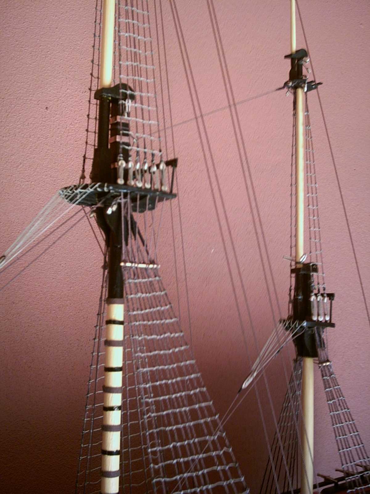

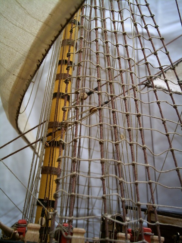

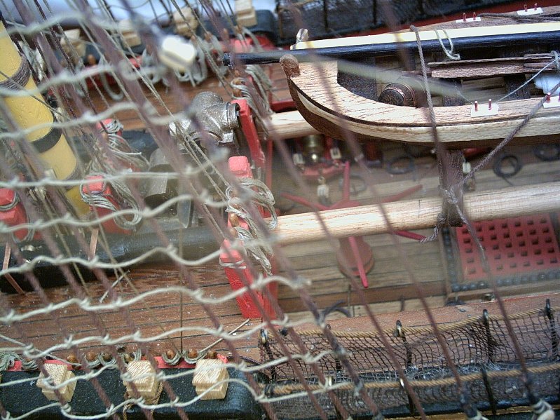

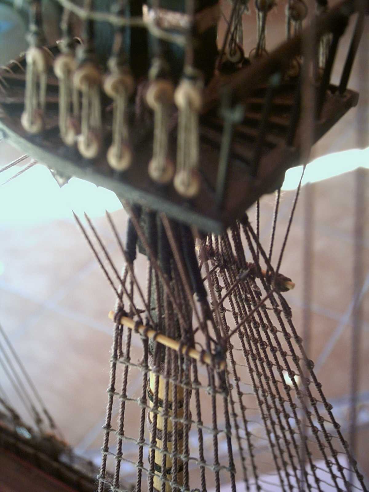

Terminada la jarcia fija (creo), cuelgo algunas fotos; pido disculpas por la mala calidad de las mismas, pero como he dicho en alguna ocasión, la fotografía tampoco es lo mío.

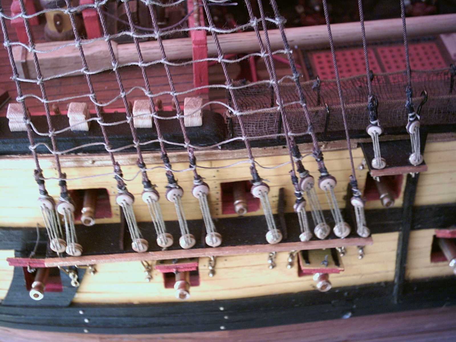

Hola Paco: ésto tiene un aspecto importante, pero para encontrarle algún defectillo, lástima que las vigotas de los obenques no hayan quedado todas a la misma altura y que los chicotes de los obenques no miren todos hacia proa, pero vamos, solo por encontrar algún defectillo... :lol:

jmolinas escribió:Hola Paco: ésto tiene un aspecto importante, pero para encontrarle algún defectillo, lástima que las vigotas de los obenques no hayan quedado todas a la misma altura y que los chicotes de los obenques no miren todos hacia proa, pero vamos, solo por encontrar algún defectillo... :lol:
Gracias por molestarte en hacerme estas observaciones.
En lo que se refiere a la alineación de las vigotas de los obenques, ya era consciente de ello, pero en verdad, no creo que en la realidad debieran estar exactamente a la misma altura, pues (y puedo estar quivocado) pienso que al someterseles a tensión por los acolladores, sería inevitable que aunque no de forma exagerada, no quedasen todas totalmente niveladas.
En cuanto a que los chicotes de los obenques han de quedar todos hacia la proa, confieso mi total ignorancia de que lo correcto era hacerlo así. No te acostarás sin saber una cosa más. Gracias

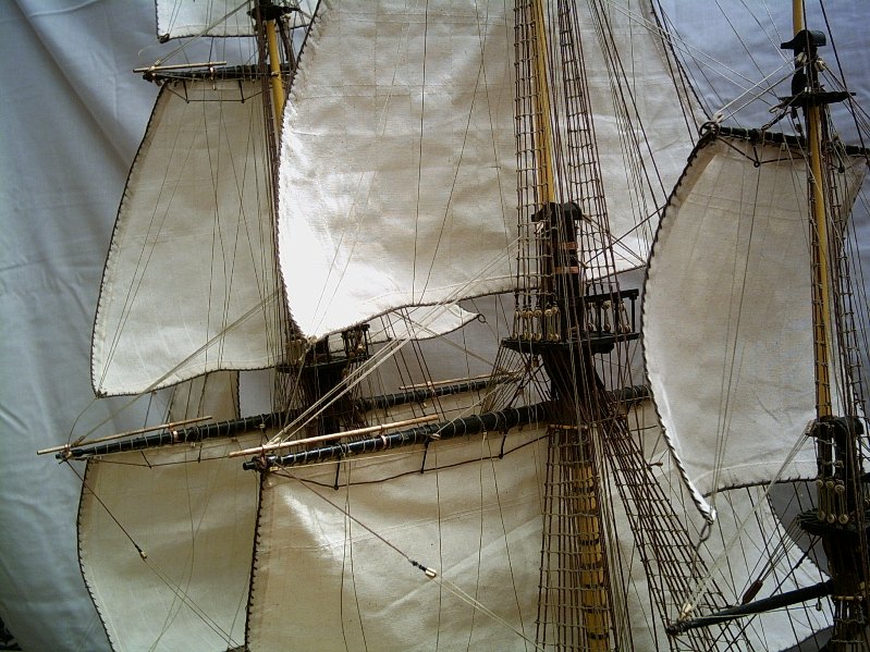

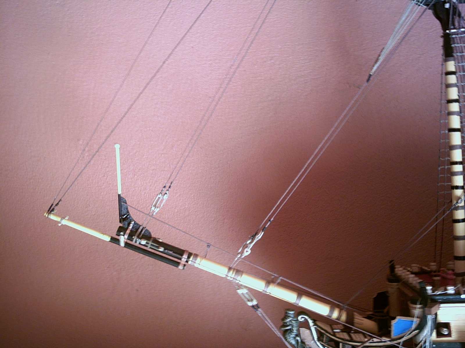

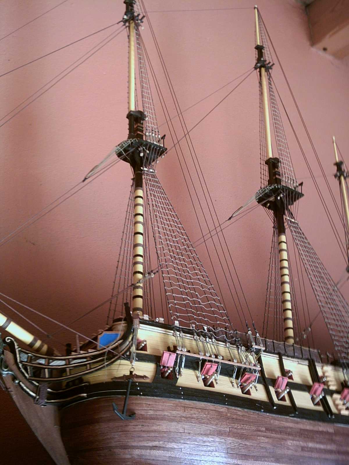

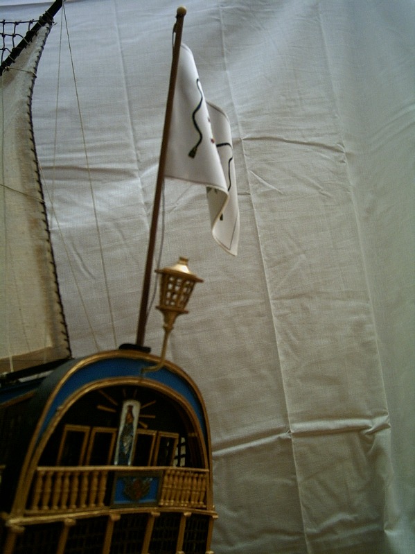

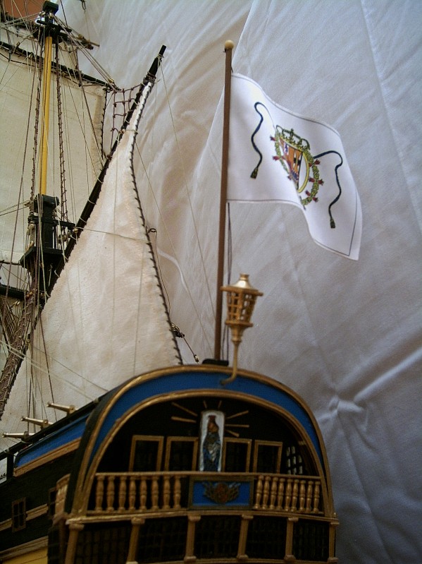

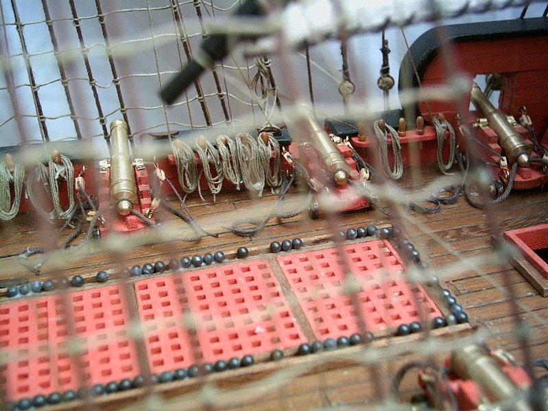

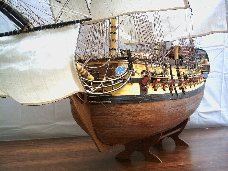

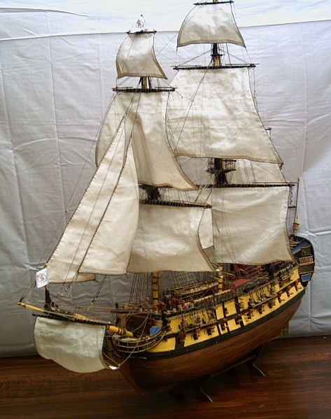

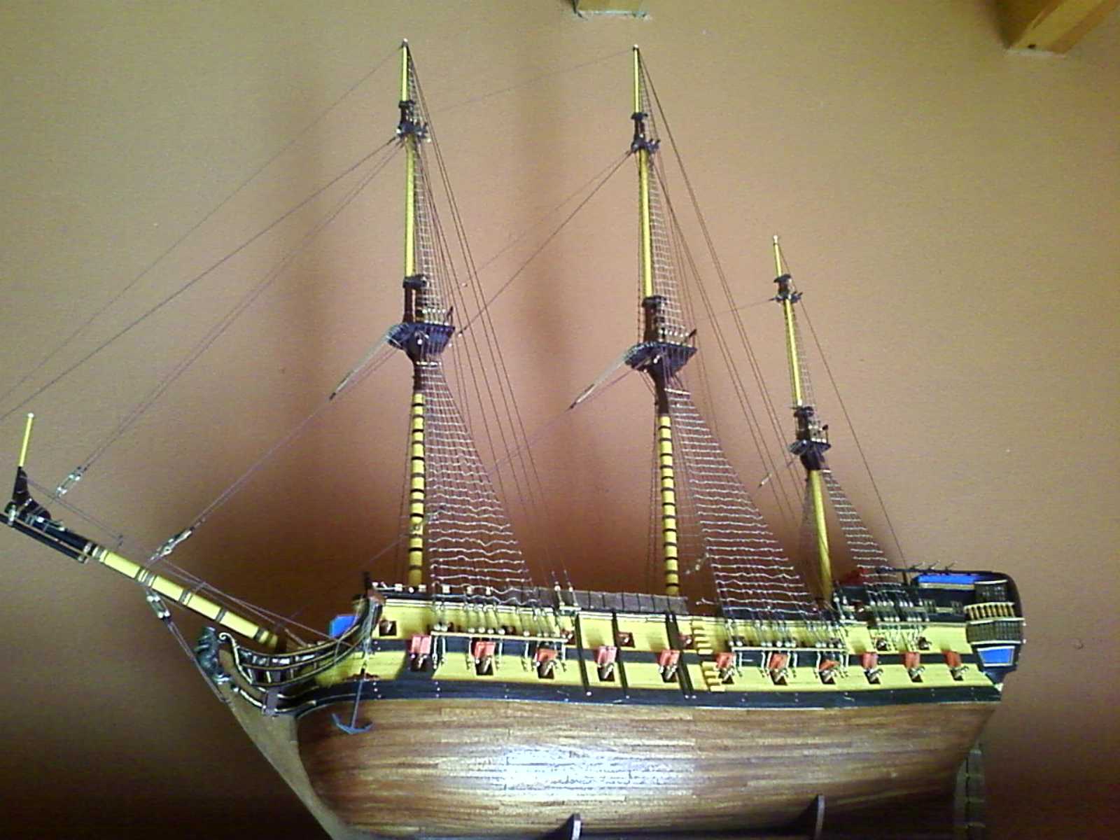

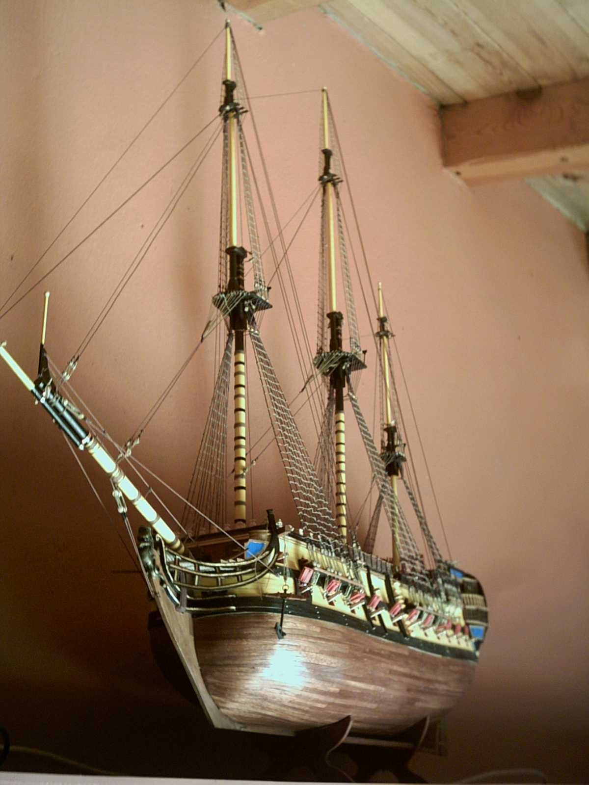

Después de casi tres años desde que lo comencé, lo he acabado, este es el resultado:

Te ha quedado muy bonito, enhorabuena por llevar el proyecto a buen puerto.
