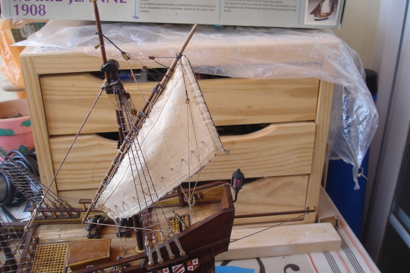

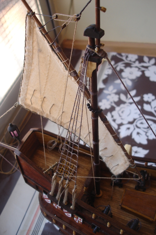

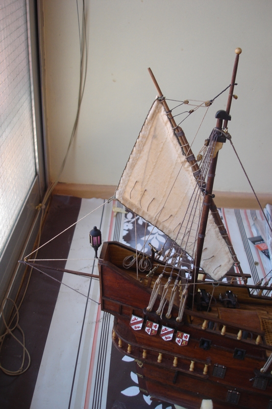

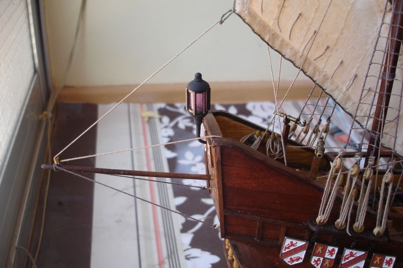

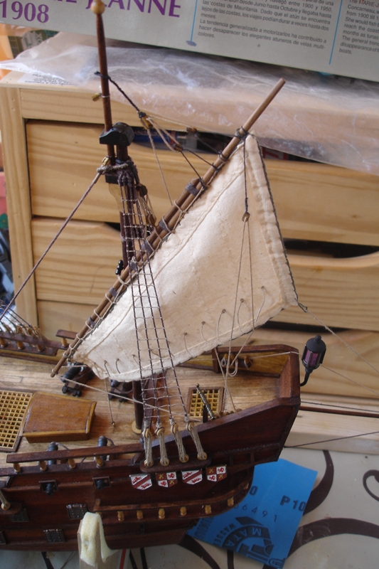

Gracias Tasso a la almiranta no le gustó tanto dibujo, pero bueno como es el primero todo es cuestión de aprender y mejorar, ahora muestro como ha quedado la vela latina una vez montada.

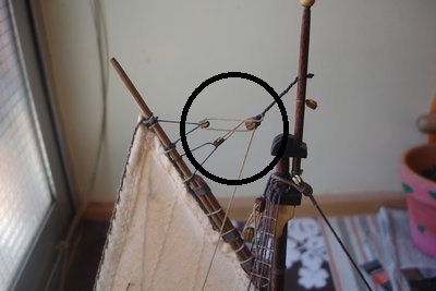

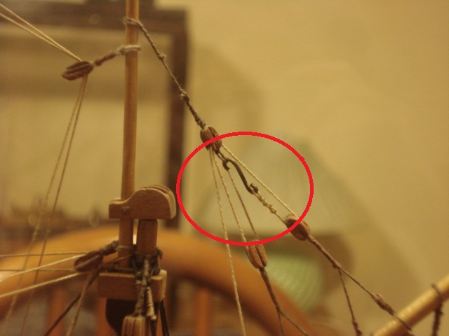

Compañero, ahora mismo no lo puedo comprobar porque el taller ya no lo tengo en casa y la biblioteca tampoco pero se me hace extraño como has resuelto esta maniobra.

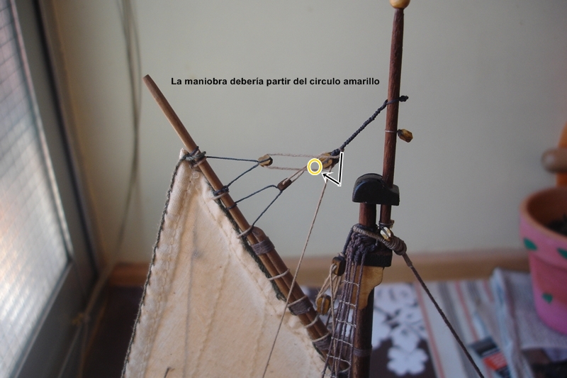

fraco escribió:Compañero, ahora mismo no lo puedo comprobar porque el taller ya no lo tengo en casa y la biblioteca tampoco pero se me hace extraño como has resuelto esta maniobra.
Ciertamente Fraco no es lo correcto pero decidí hacerlo de este modo porque el monton ya estaba aparejado al palo, lo correcto era haberlo aparejado con hilo como muestro en el circulo amarillo y partir desde hay y no desde atrás, ha sido una solución un poco chapucera pero más cómoda para no deshacer el trabajo realizado.
Muchas gracias y un saludo

Marinero_de_agua_dulce
Mensajes: 1489
Jose no se si llegare a tiempo para que veas la opción que yo puse, soy consciente de que no es muy ortodoxa pero me solucionó la parte estética, en un principio lo tenia igual que tu pero no la "veia", me explico, un cabo que se supone operativo que roza con otro...como que no y dandole vueltas me salió esto, hay veces en que es mejor desandar lo andado, que cada vez que lo mires digas:lo tendria que haber hecho de tal o cual manera :D ,de todas formas este barco es una escuela sobre lo que NO se debe hacer en los siguientes:D :por lo menos en mi caso asi fué. Un saludo.

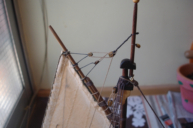

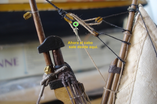

Gracias por la ayuda sobre como aparejar la vela latina, creo que tenéis razón y como tal he modificado el asunto como pienso que debería ir espero que os guste.
