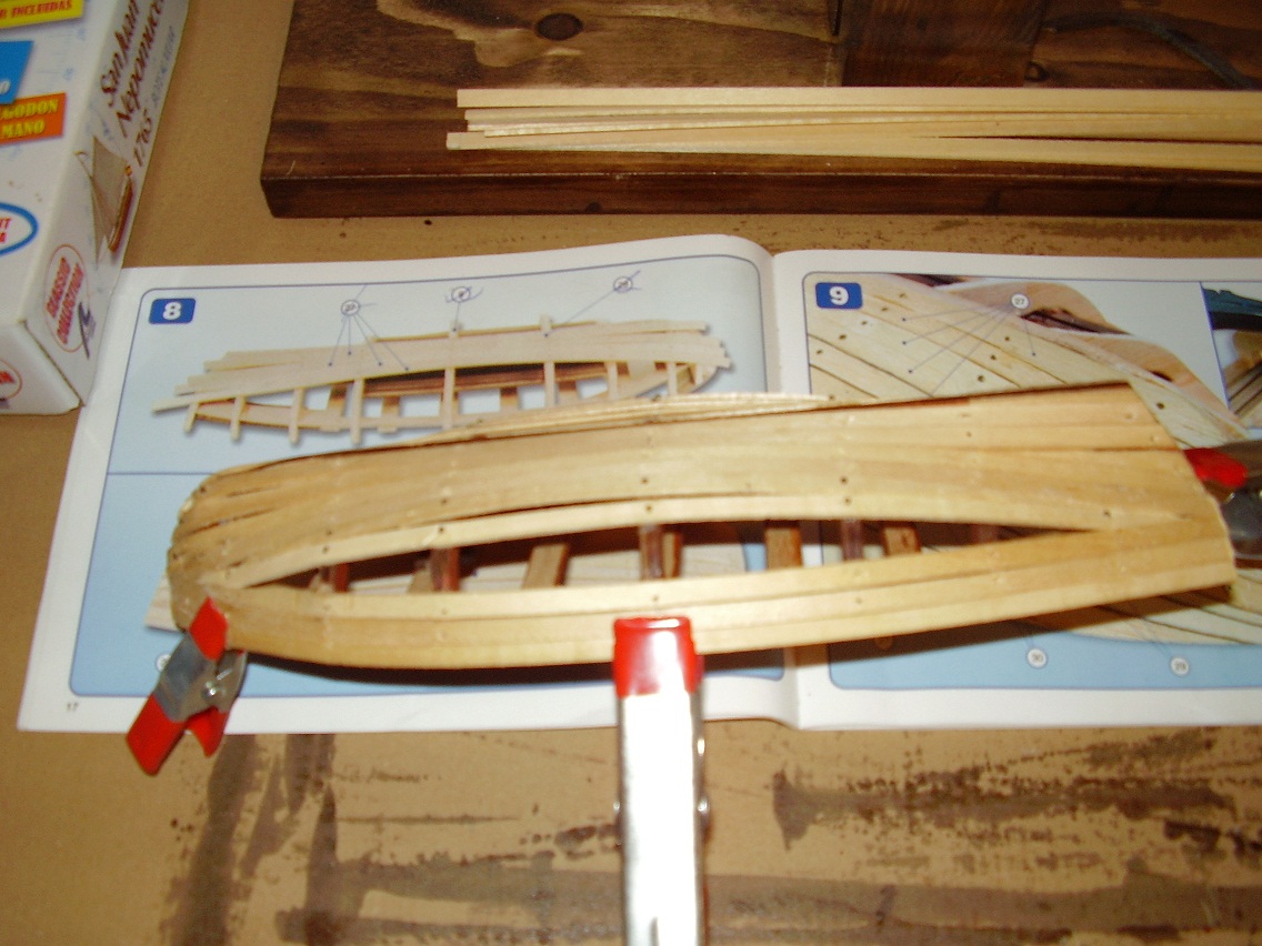

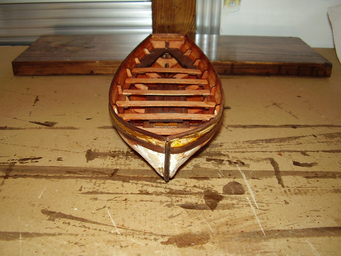

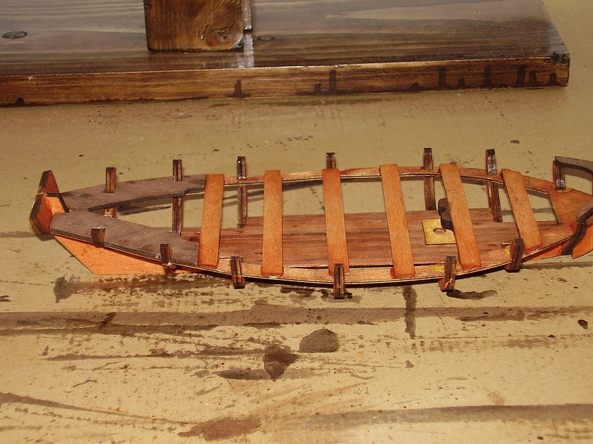

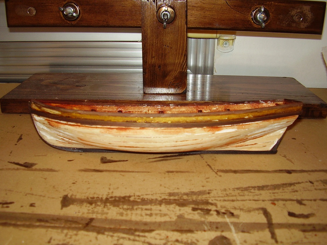

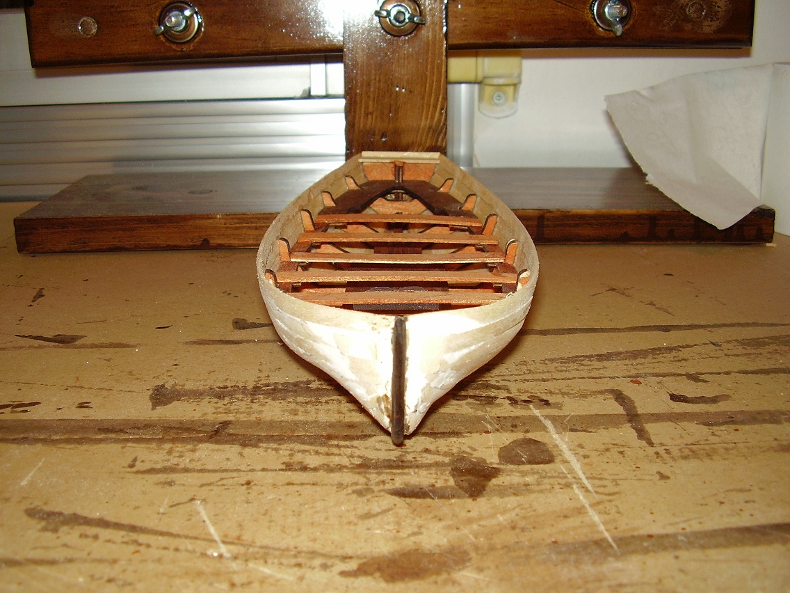

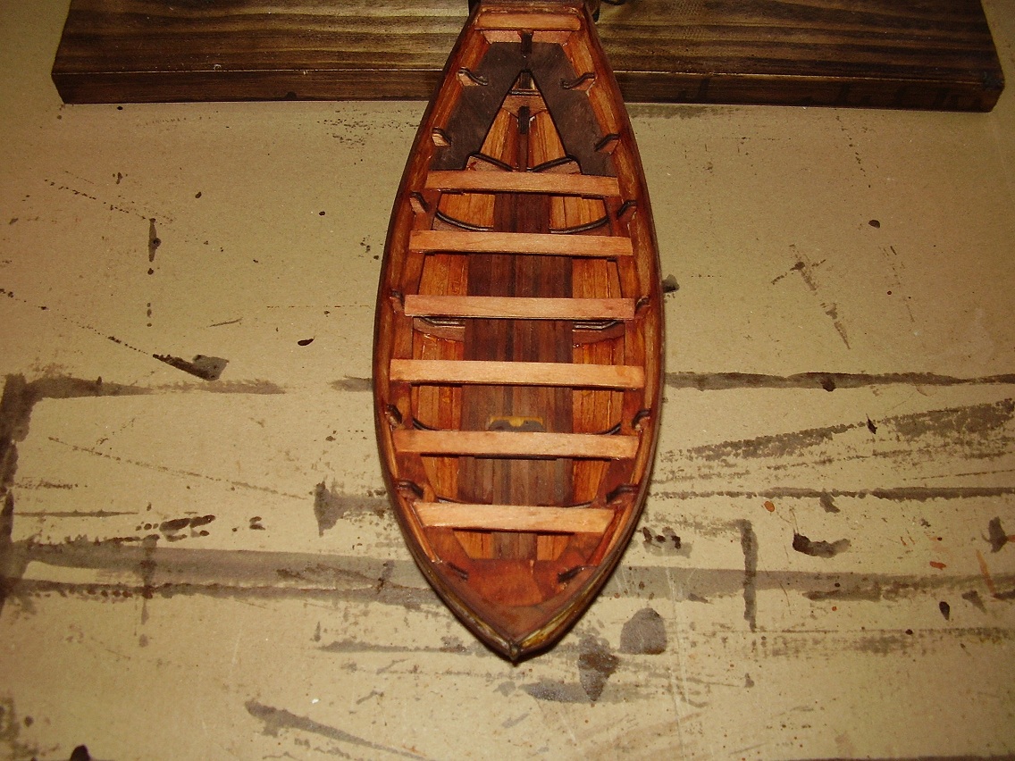

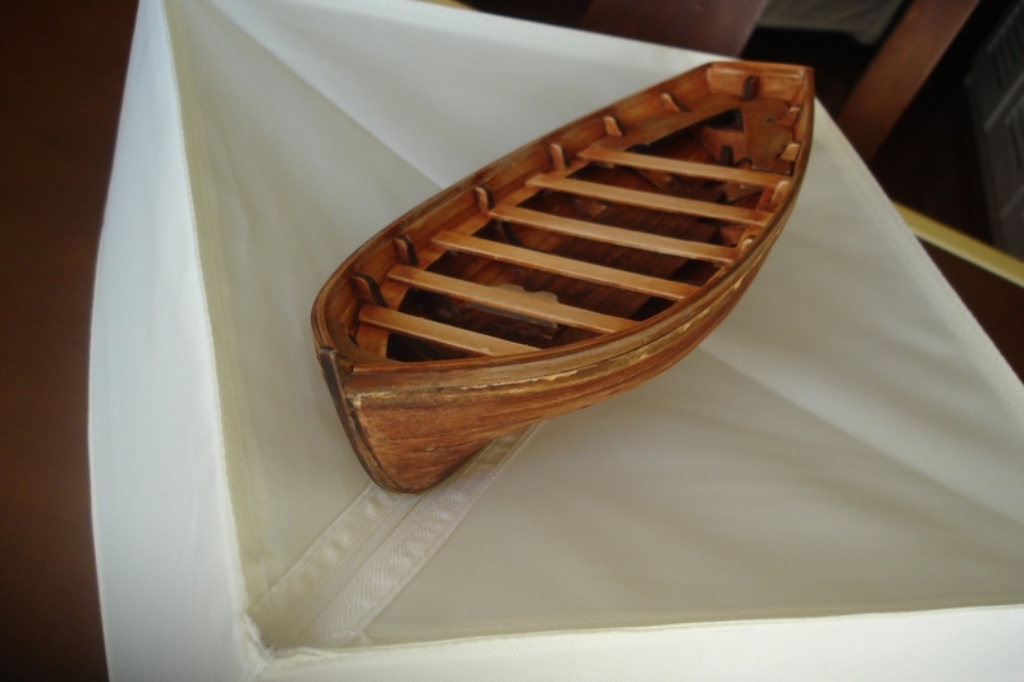

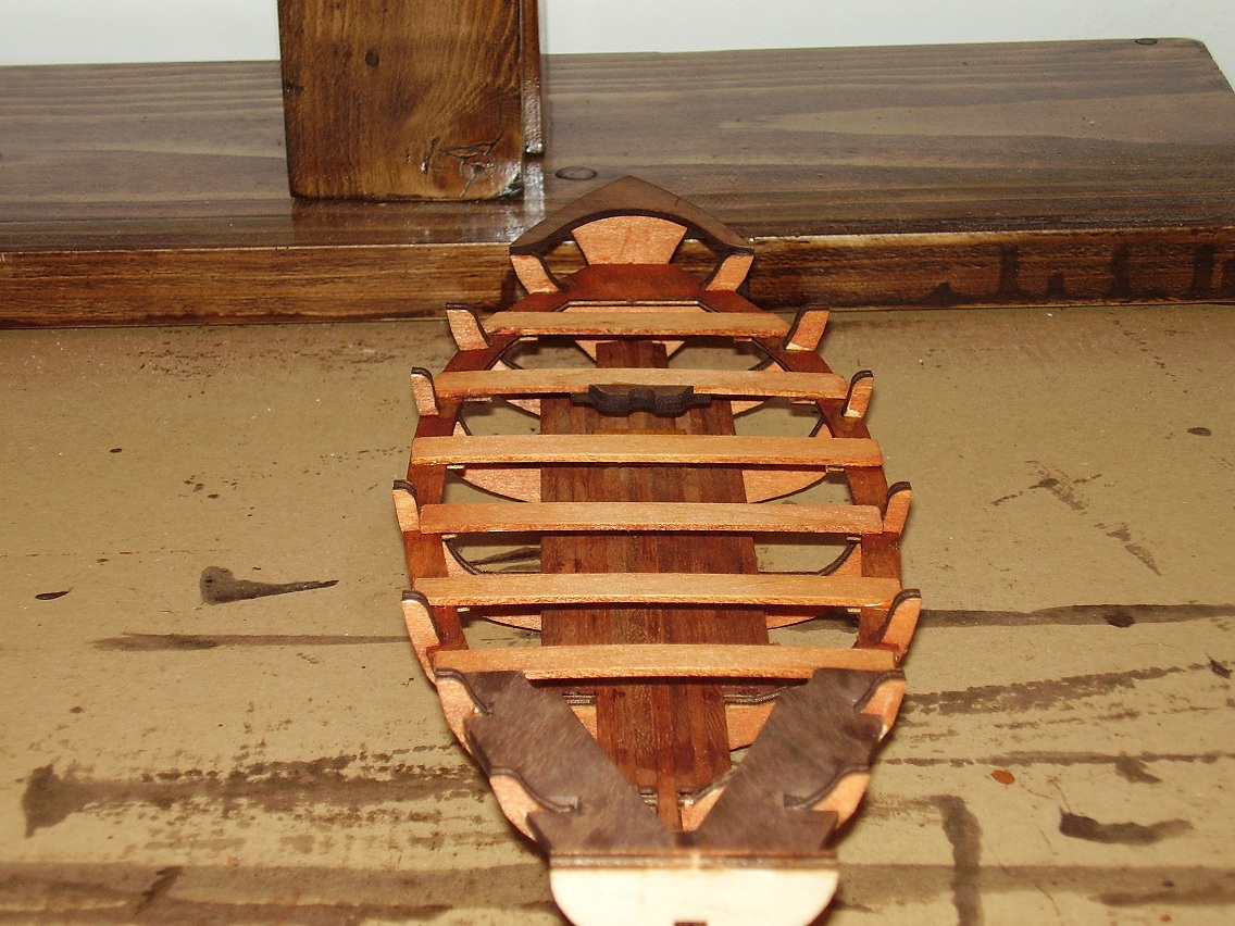

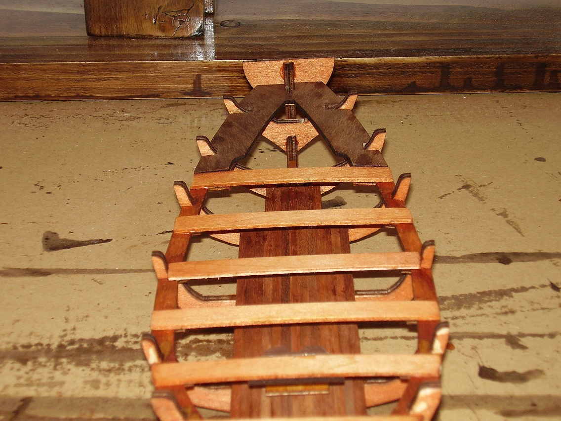

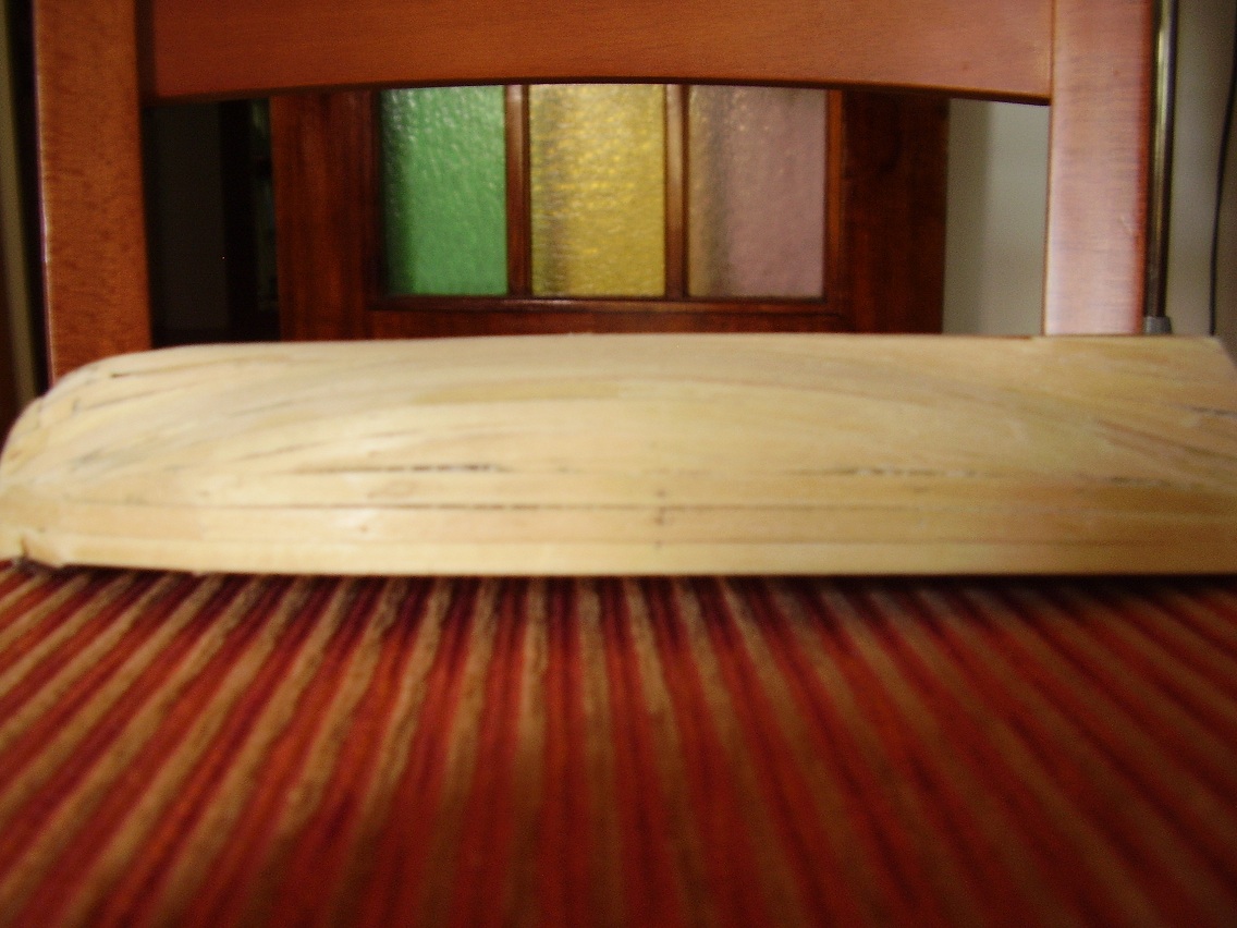

hola aqui pongo unas fotitos de como me esta quedando el bote de momento.a mi me esta gustando como me queda para ser el primero.eso si gracias a sus consejos que veo por el foro saludos.bueno ya estoy poniendo el primer forro no se pero creo que me esta quedando algo mal.bueno lo interare arreglarcon masilla

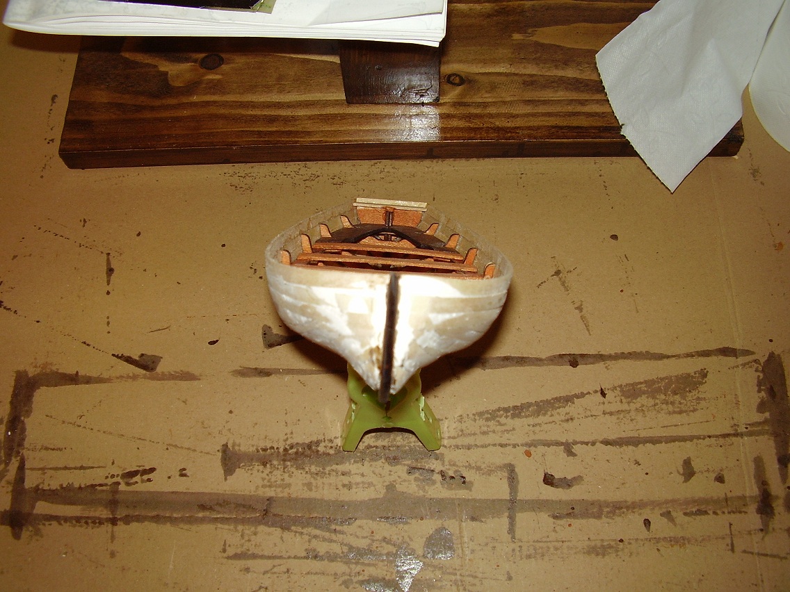

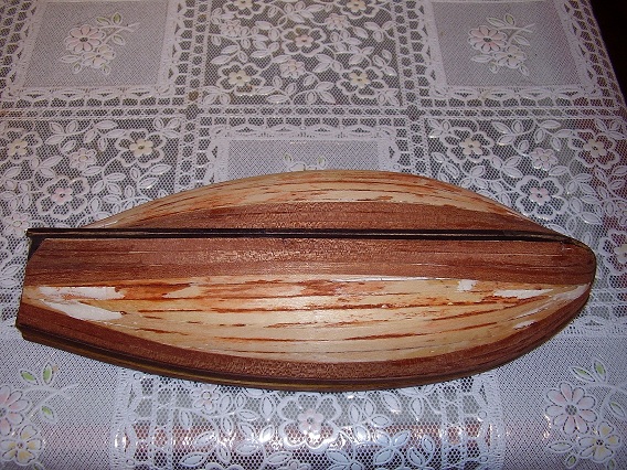

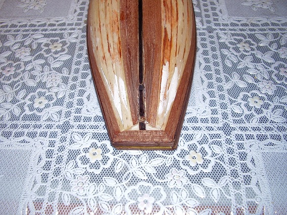

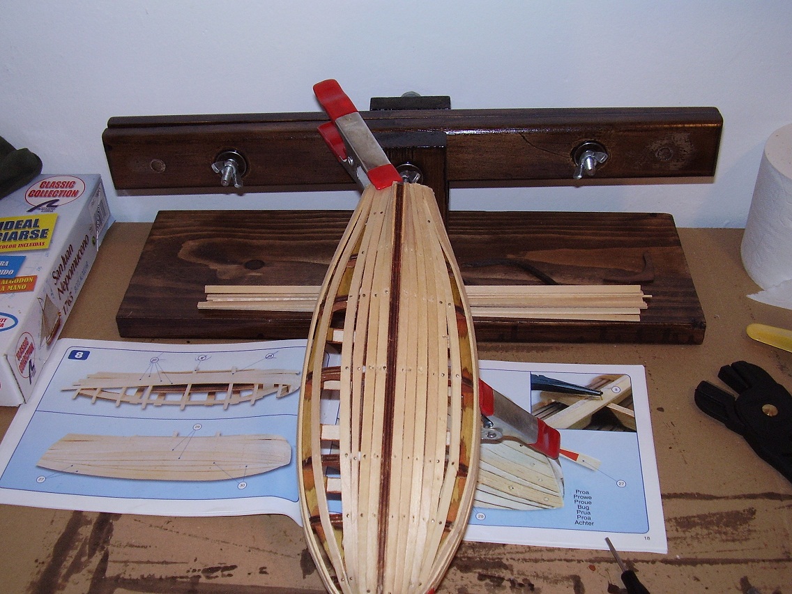

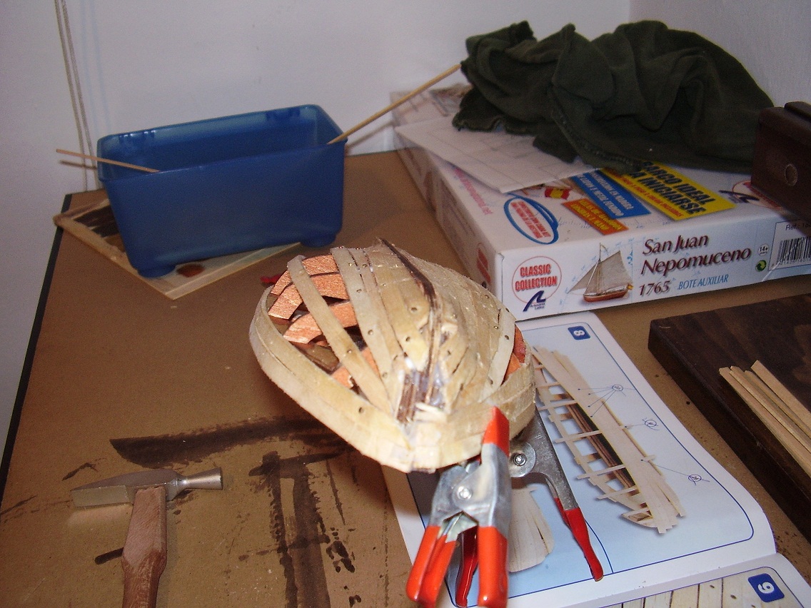

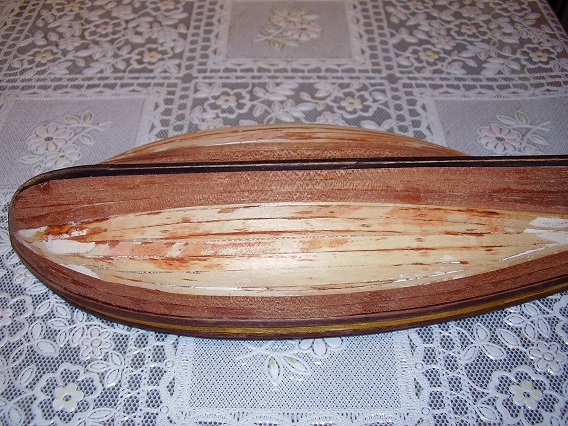

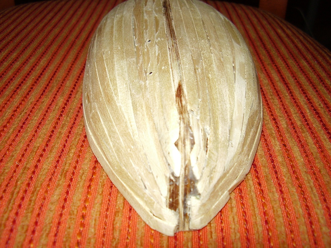

bueno ya he terminado el primer forro la parte delantera noesta muy bien pero espero que con la masilla se susane el error

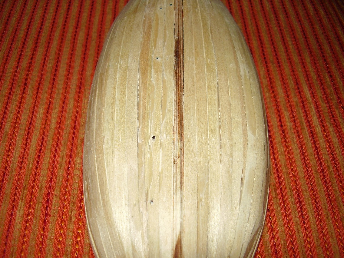

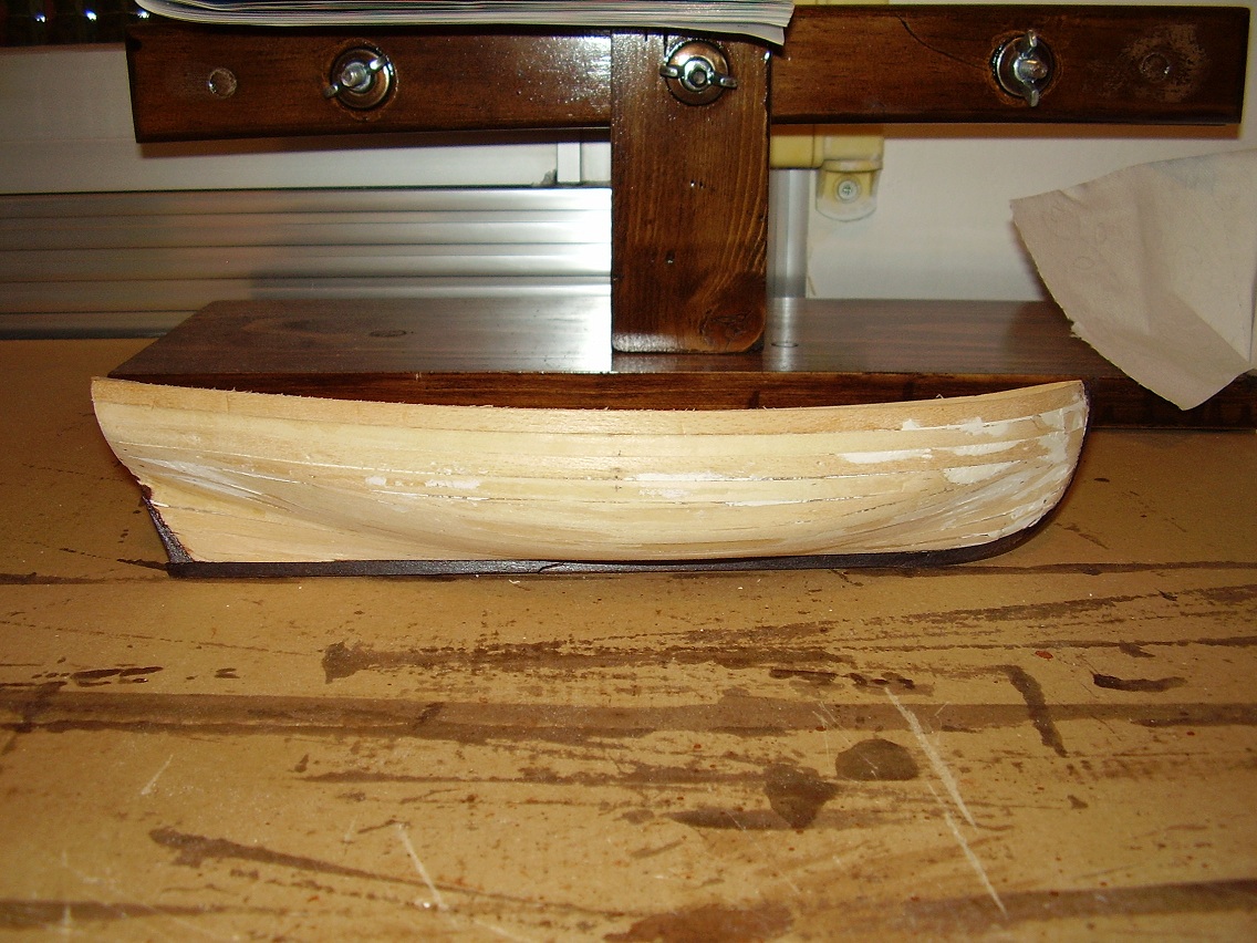

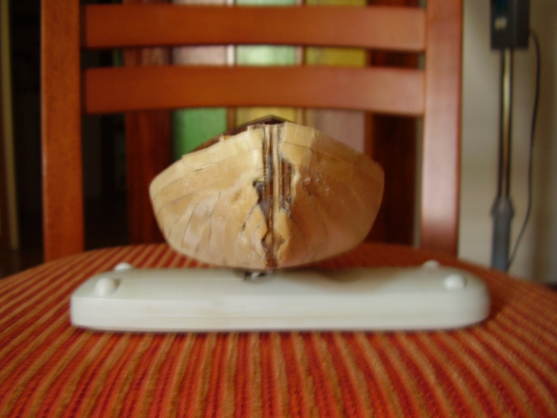

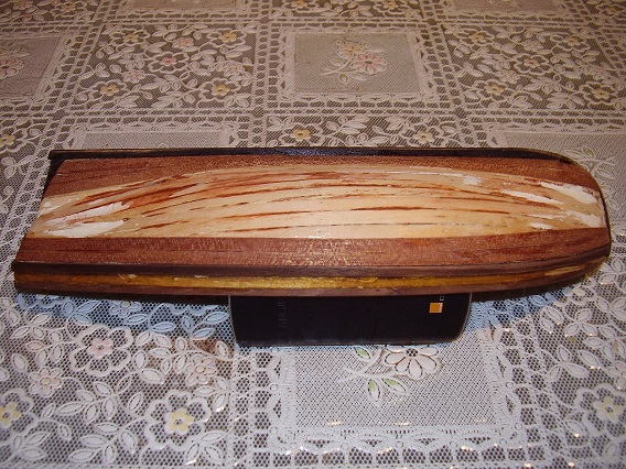

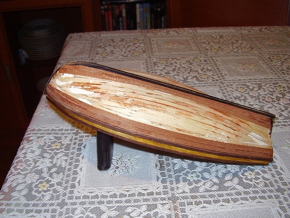

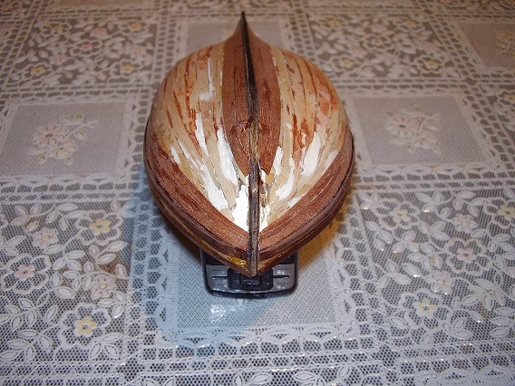

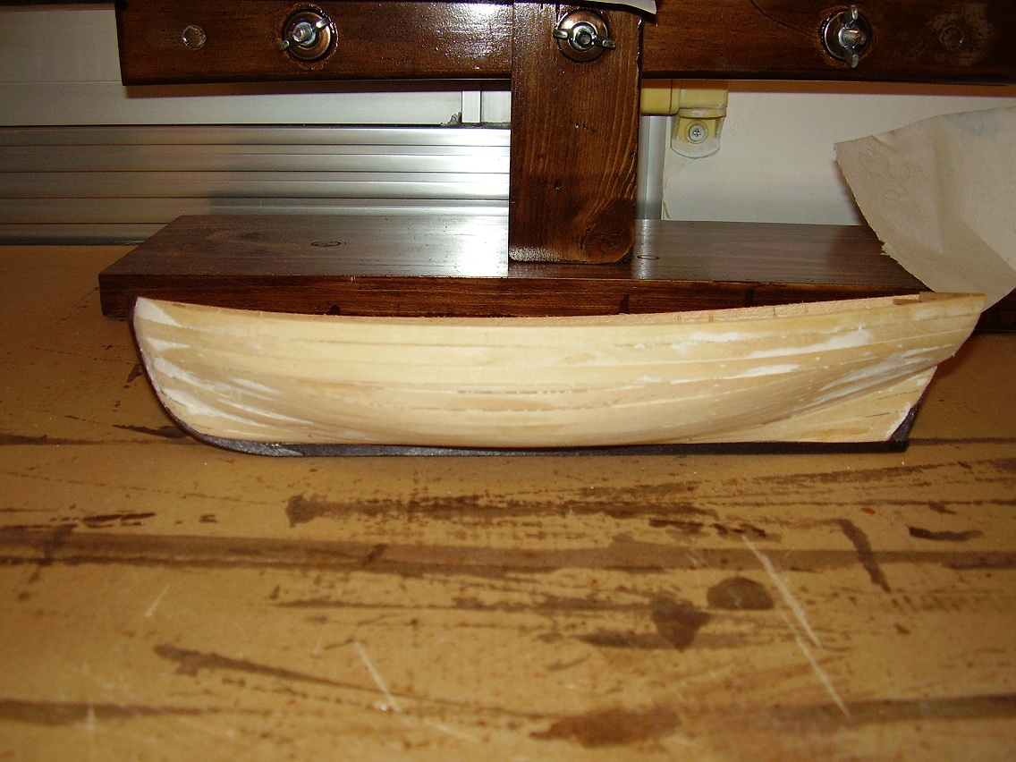

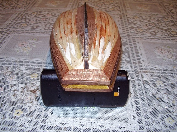

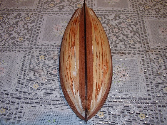

jeje me he dejado los dedos lijando pero bueno este es el resultado
araola
Mensajes: 1362
Ubicación: Ferrol
Re: bote de nepo como lo voy llevando
Mensaje por araola »
Compañero, yo no entiendo mucho de esto, pero creo que te sobra la ultima traca.
La próxima vez, empieza el forro por proa y lo que sobra lo recortas en el espejo de popa, que además de ser recto es mas fácil.
Si te fijas en los planos (veo que es un quit) a las cuadernas no las sobrepasa el forro y a la popa tampoco, además en proa sobrepasa el caperol y en el tuyo no.
Un saludo y bienvenido al mundillo.

Quizá haya quedado un poco alta las tracas te pongo una foto del mio para que valores, por lo demás lo veo muy bien, buen trabajo.

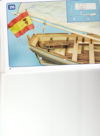

araola escribió:Compañero, yo no entiendo mucho de esto, pero creo que te sobra la ultima traca.
hola por el libro de intruciones esta bien porque en las primeras foto marcado como 36 en el kit te pone madera de caoba que es una tira muy finita de madera color caoba pero en la foto te pone una tira de forro y luego mas adelante en otras fotos se ve la traca esa sobre saliendo y con la tirita de caoba encima he seguido el manual vamos si esta confundido ya es otra cosa.y lo de de proa es cierto me he quedado corto no sobre sale mucho cierto.ahora pondre foto de lo que he comentado saludos y gracias

josezerzo escribió:Quizá haya quedado un poco alta las tracas te pongo una foto del mio para que valores, por lo demás lo veo muy bien, buen trabajo.
gracias jose voy guiandome de tu bote que por cierto te ha quedado precioso. y lo quise hacer como tu pero viendo las intruciones vi que quedava una separacion blanca entre la 35 y la 36.pero sigo todo tu hilo del bote y del galeon sant francisco que tambien te ha quedado de fabula espero yo hacer esos barcos tan bien como tu saludos

Viendo el bote y mirando las instrucciones creo que estamos en tablas, lo que pasa es que el mio lo que hace, que digamos que sobresalga, es la tapa de regala que hay que poner a posteriori, pero bueno yo lo veo bien el tuyo.

josezerzo escribió:Viendo el bote y mirando las instrucciones creo que estamos en tablas, lo que pasa es que el mio lo que hace, que digamos que sobresalga, es la tapa de regala que hay que poner a posteriori, pero bueno yo lo veo bien el tuyo.
Un salduo
gracias jose estoy de acuerdo contigo las dos maneras quedan estupendas.son las intruciones que no vienen nada bien menos mal que este es de principiante. ya te dire si en la santa maria y el sant francisco biene mediantemente bien que ya veremos.yo ya me miro las intruciones con lupa por que parece que te las explican con dos o tres barcos diferente jejeje.saludos

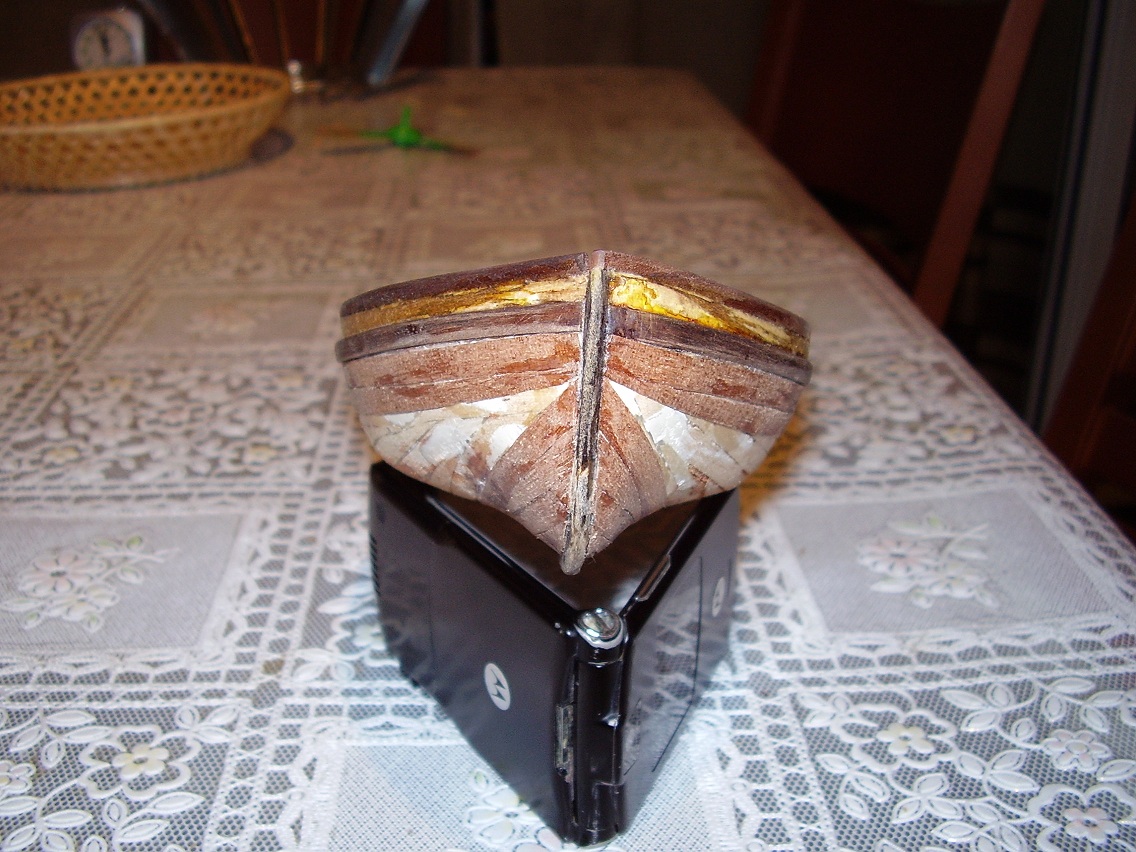

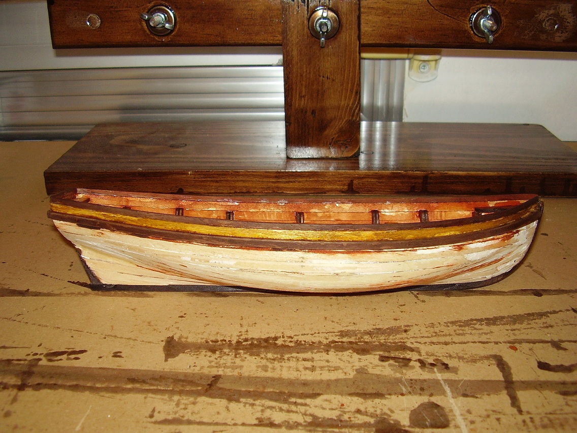

bueno ya he puesto los cintones que me sera mas facil asin colocar el segundo forro
josezerzo
Mensajes: 1563
Ubicación: España, Madrid
Mensaje por josezerzo »
Vas por buen camino, sólo una cosilla ¿estas usando tinte al agua?, lo digo porque se nota un poco la manchas de cola y si luego barnizas no se quitan, yo en el mio las deje porque buscaba el efecto envejecido y seguí el tutorial de Banton, pero ya sabes cada cual tiene su forma de trabajar, por lo demás esos cintones te han quedado muy bien, ahora paciencia con el segundo forro.

hola jose si uso tinte al agua.ya me he fijado de lo del pegamento.interare quitarlo con cuidado si veo que no pudiera los dejaria y si ahora toca el segundo haver como queda.y gracias por tus opiñones saludos

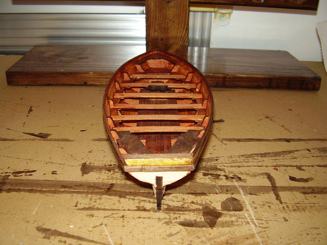

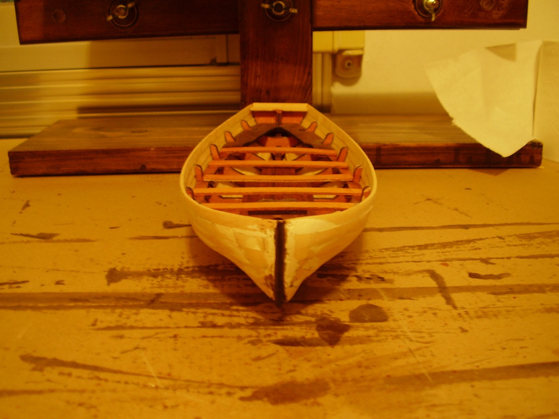

bueno ya estoy poniendo el segundo forro haver como me queda

Que tal Jose Luís, una sugerencia, en la penultima foto se nota que los cintones inferiores no los estas llevando hasta el frente partiendo de la roda, lo más correcto seria partir de la roda ajustando la punta del cintón a la curvatura de esta y despues pegarlo hacia atras (es decir de proa a popa), de esta manera no te quedan esos pequeños triangulos sin forrar al frente, en el caso del primer forro no hay tanto problema porque queda cubierto, pero este ya queda a la vista, yo te recomendaria corregir estos cintones y llevarlos hasta la roda.

Manuel Carballo escribió:Que tal Jose Luís, una sugerencia, en la penultima foto se nota que los cintones inferiores no los estas llevando hasta el frente partiendo de la roda, lo más correcto seria partir de la roda ajustando la punta del cintón a la curvatura de esta y despues pegarlo hacia atras (es decir de proa a popa), de esta manera no te quedan esos pequeños triangulos sin forrar al frente, en el caso del primer forro no hay tanto problema porque queda cubierto, pero este ya queda a la vista, yo te recomendaria corregir estos cintones y llevarlos hasta la roda.
hola manuel me parece que te refieres alas primeras tiras del forrado dos creo.ya lo he corregido creo que bien pongo fotos.y si no fuera eso hazme saver cual es el error gracias.bueno estos es lo que llevo por ahora saludos
