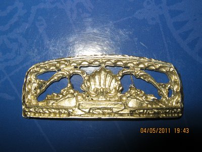

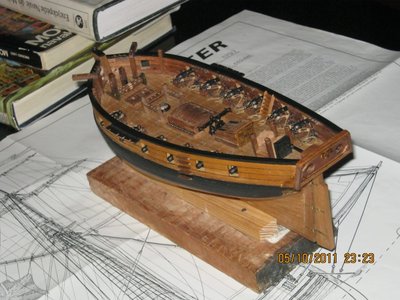

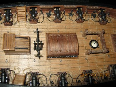

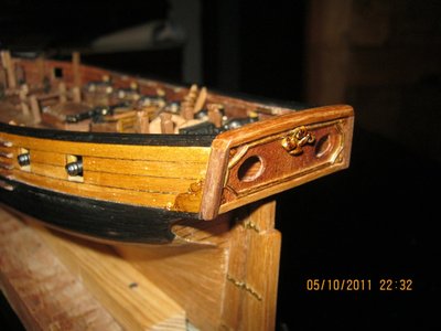

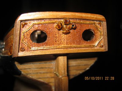

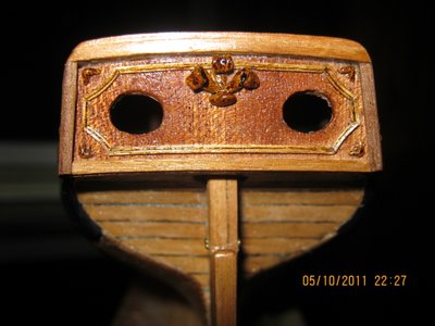

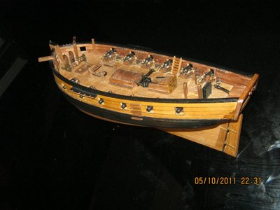

:mrgreen: Ahora les pongo los avances que he hecho, ya esta terminada la maniobra de los cañones y la decoración del espejo, pongo una foto del espejo que viene con el kit, este decidi no usarlo por parecerme demasiado cargado para un barco de esta clase y su epoca, me base más en el que se presenta en "Arquitectura navalis mercatoria" en un cutter de este tipo.
En directo no se ve tanto, pero en las fotos me parece que se ve demasiado manchada la decoración del espejo, espero su opiníón.
Manuel
Este es el espejo que venia con el kit, el cual deseche
Espejo realizado por mi

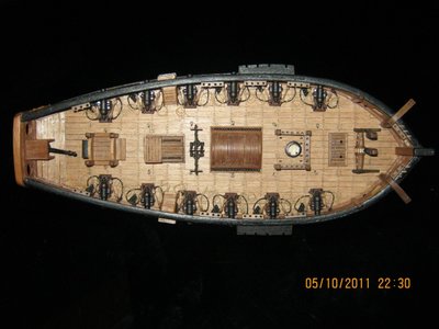

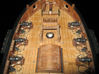

vista superior de la cubierta

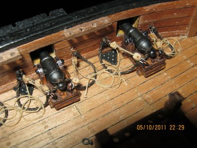

Detalle de los cañones (carronadas)

no, no se ve muy manchada, de hecho porque lo has dicho tu, a mi no me parece que esté manchada...
esta guay el espejo, como hiciste las molduras??

Gracias Laocoonte, las molduras las hice pegando dos listones de madera, uno de 0.5 x 0.5 mm y otro de 0.8 x 0.5 mm y luego pegandolas de canto al espejo dando la forma de la moldura.

Muy buen trabajo Manuel el espejo me gusta mas el tuyo y las modificaciones son mas acordes con la epoca y el barco las manchas no se notan o con la foto que mandas no se ven un cordial saludo

Muy bonito ese espejo y efectivamente, se ve más natural que el que viene con el kit.
Está quedando muy chulo este Hunter. Ya pronto la arboladura no?

A mi me gusta como te quedó el espejo, un trabajo artesanal siempre tiene mucho más valor y si es bueno como este más.

me encanta el contraste entre el negro y los diferentes tonos de la madera de la cubierta. queda preciosa . Y el espejo mucho mejor el tuyo, personalizado y en madera.

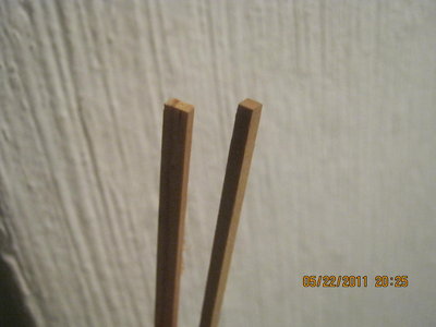

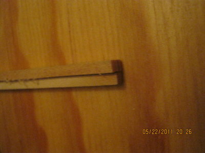

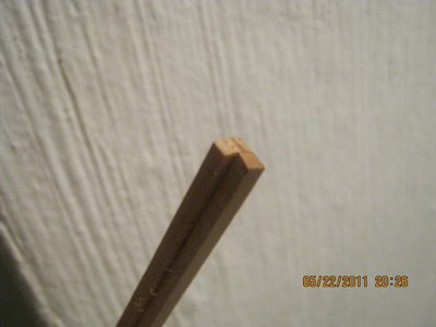

Que tal, Laocoonte me habia preguntado sobre las molduras, trate de explicarlo, pero siempre son más claras las imagenes, en este caso los listones son de sección tan pequeña que no se apreciaban en las fotos, les muestro el proceso con un par de listones de mayor sección para hacerlo claro:
Espejo con las molduras
Ahora muestro dos listones, uno de sección cuadrada y otro rectangular, estos se pegan uno con otro y posteriormente se pegan al espejo, para las partes curvas es necesario primero dar curva a los dos listones por separado y despues pegar uno con otro.
dos listones de distinta sección
así se pegan uno con otro
finalmente se pegan de esta manera en el espejo o donde queramos poner la moldura.

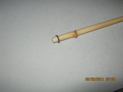

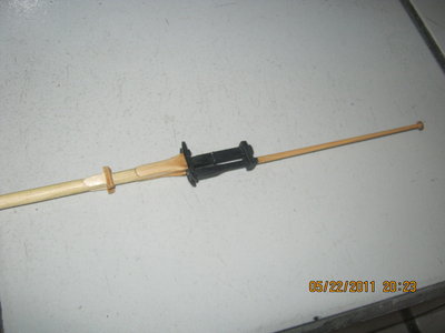

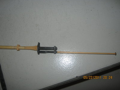

En este momento estoy trabajando en los cadenotes que me han costado un poco de trabajo, pero ya casi estan, por lo pronto les muestro el palo mayor que es fuera de lo común, tiene dos pares de cacholas, esto es porque los obenques no estan apoyados en la cruceta sino más abajo, entonces es aqui donde tiene los soportes romos para estos, otra curiosidad es que el mastelero estara en la parte posterior del palo macho y no al frente como era lo normal, ahora les muestro solo el mastil, ya despues se los muestro colocado.

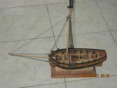

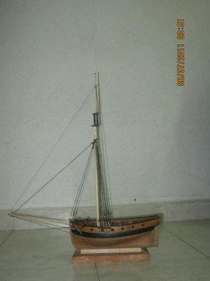

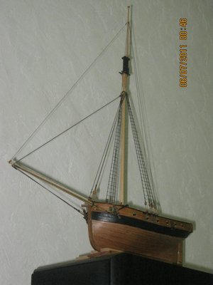

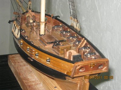

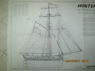

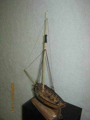

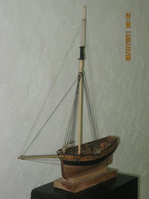

Saludos a todos, despues de un buen rato de no poner avances hoy les pongo algunos.

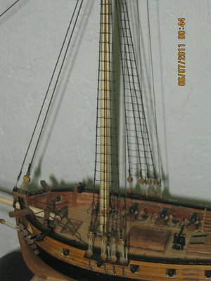

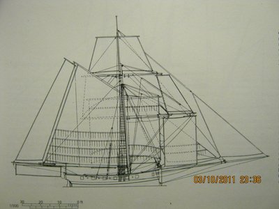

Antes que nada quiero comentar que voy a cambiar el nombre del hilo, porque aunque utilice el kit del Hunter en realidad el barco que yo estoy construyendo es un cutter con el mismo tipo de casco pero con un aparejo diferente, esto ademas de las otras modificaciones que le hice en base a documentación historica, entonces lo que yo estoy construyendo es un tipico cutter ingles de finales del siglo XVIII.
El nombre que le voy a dar al hilo es el de "cutter ingles de finales del s. XVIII"
Este es el Hunter
Y este es el cutter que voy a hacer

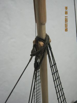

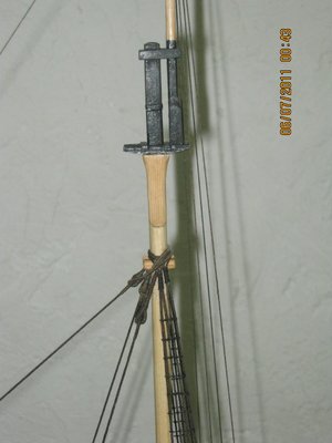

Las diferencias en el casco son pocas y practicamente no son visibles en estas ilustraciones, la gran diferencia esta en el aparejo, el largo del baupres (independientemente del botalón) y la altura del mastil son menores en el Hunter, el hunter tiene cofa y el mastelero esta al frente como era lo normal, en el otro cutter solo tiene cruceta y el mastelero esta colocado atras del palo macho; otro detalle curioso es que los obenques no llegan a la cruceta sino estan colocados mas abajo.
Les dejo unas fotos:

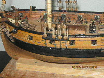

que bien lo llevas Manuel !!! una pregunta ¿la documentación sobre esas modificaciones de donde la has sacado? me resultan muy curiosas y viendo el resultado creo que has acertado de lleno. Te esta quedando precioso
Manuel Carballo
Mensajes: 1001
Ubicación: Cd. de Mexico
Re: HMS Hunter
Mensaje por Manuel Carballo »

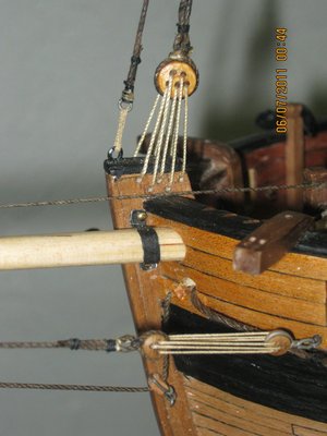

Una vez que llegue a la arboladura y aparejo dejo de utilizar las intrucciones de los planos y las piezas del kit y parto por mi cuenta con documentación de libros, por ejemplo el stay principal en el kit es sencillo y en mi caso es doble, en el kit se fija con vigota ciega y en el mio con una vigota de cinco orificios.
