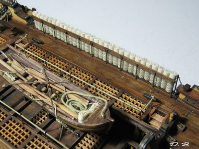

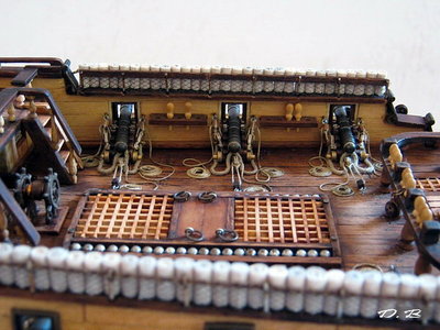

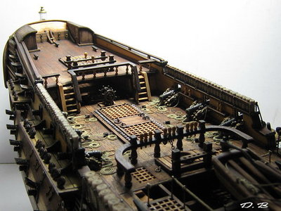

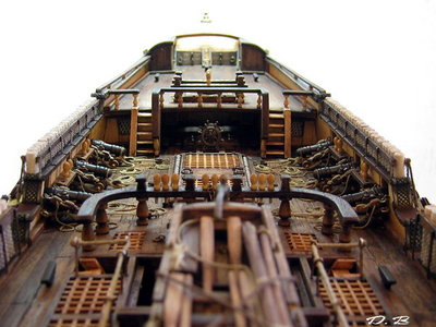

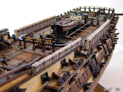

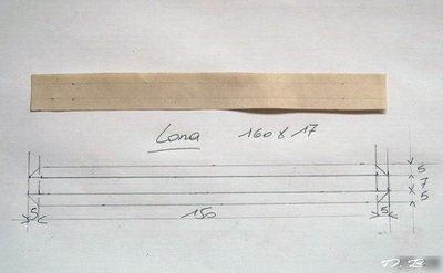

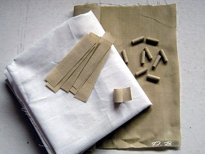

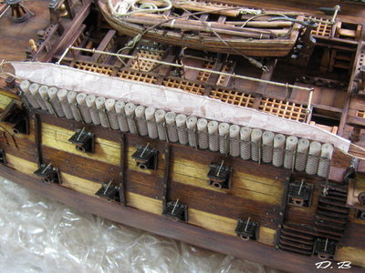

Realizacion de los coy's
Para esto pedir prestado a su Señora 1mt de tela de algodon , tijera y una mescla de cafe / te .
Dicho tutorial es de Maes Miguel
Despues teñir la tela pasarla en un baño de cola blanca diluida y secar .
Medir / cortar/enrollar/ instalar .
Nota : los coys son color cafe no blanco como lo muestan las fotos !!!
Pienso dejar el modelo asi y no representar la totalidad de todas las batayolas ( Castillo de proa y toldilla ) por esto aproveche el espacio del alcazar para poner algunos doblados por la mitad y enrollados lo que explica sus tamaños .( necesito amueblar !!! )
Pronto :
Realizar las " lonas "
Feliz dia para todos

Muy bonitos esos coys le han quedado como recien salidos de fábrica, veo que en esta obra están todos los detalles, muy buen trabajo.
Re: Paso a paso del San Juan Nepomuceno de Art.Latina
Me alegro de que sirvan mis trucos, para eso publicamos estos, para que los aprovechen otros, mis FELICITACIONES por esos coys.
D. Cosme Damian de Churruca
Ya colocados los coys se ve el magnico resultado un saludo
Epiedy
Epiedy
Buenos dias que bien han quedado felicidades ,me apunto lo de miguel el teñido y lo de la cola.un saludo Taso

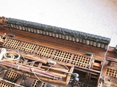

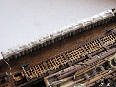

Hola amigos
De primero gracias a todos por sus comentarios lleno de sabiduria y enseñanza .

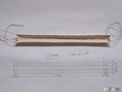

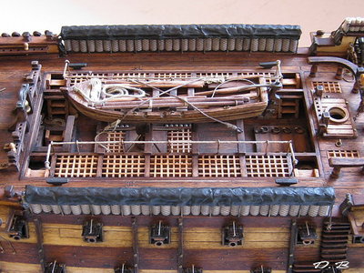

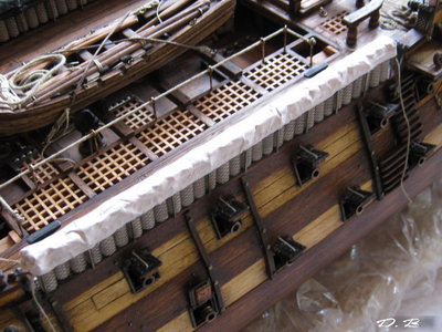

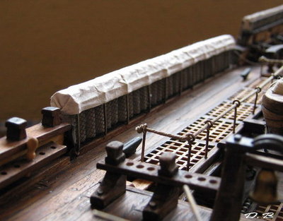

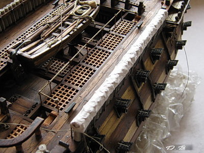

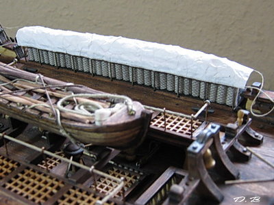

Realizacion de las lonas embreadas
Tutorial de Maes Miguel aqui :
http://www.modelismonaval.com/foro/view ... &start=110" onclick="window.open(this.href);return false;
Utilise como lo menciona Maes MMP el papel " patron de costurera " muy facil de trabajar .
Despues del corte ajugue el papel y poniendolo las dos relingas
Empezando por el lado interno ajustando la base a la barandilla de la batayolas
Una vez seco hacer lo mismo del lado externo para que la relinga sea debajo del anillo de los candeleros
Recoger los puntos de esquina haciendo un plegue como un regalo
Atar las relingas y pintar ( aqui el tono es medio negro / anthracita ( prueba )
Las 2 lonas a prueba de pintura
Pronto :
Idem batayolas del Alcazar y tono final de las lonas
Pura Vida
Dominique

Muy buenas esas lonas, como siempre un trabajo de primera.
Un saluod
Un saluod
Un trabajo sensacional le ha dado un efecto muy realista me gustan hasta las arrugas de la lona no tengo palabras excelente resultado un saludo
Epiedy
Epiedy
como siempre para quitarse el sombrero

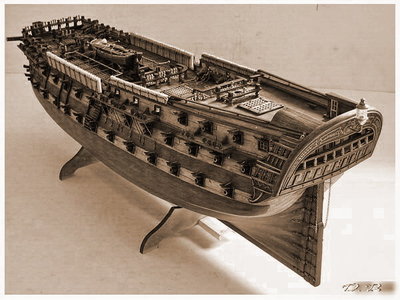

Por cierto, no me he dado cuenta hast las ultimas fotos.
¿Porque has dejado una abertura en la batayola del foso del combes en el lado de estribor??
El lado de babor tiene sentido por la escala.
