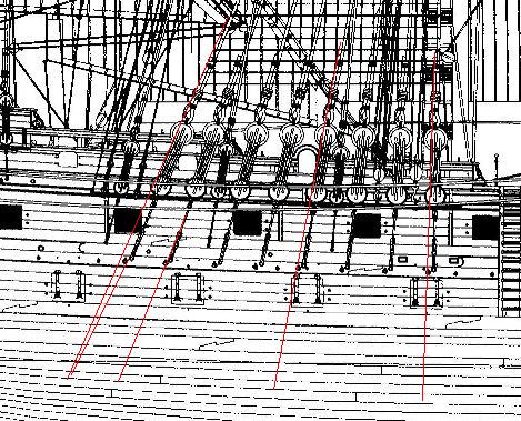

- contramaestre
- Mensajes: 650
Re: Quiero compartir la construcción del Santísima Trinidad
Hola,
hay un punto con el que no estoy de acuerdo.
Te paso este plano de colocación de vigotas para explicarme.
En él verás que siempre hay que mantener la tensión en el cadenote de la vigota, en la MISMA dirección que tira el obenque. ( lo he marcado con líneas en rojo). Eso si salvando las portas (Eso puede requerir que no sean colocados del todo uniformemente).
En tu caso tiran a veces hacia proa.
Es que puede llevar a error a gente que empieza en este mundo.

Hola contramaestre, totalmente de acuerdo contigo compañero, muchas gracias ya me e puesto manos a la obra y todos rectificados pido mil disculpascontramaestre escribió:Hola,
