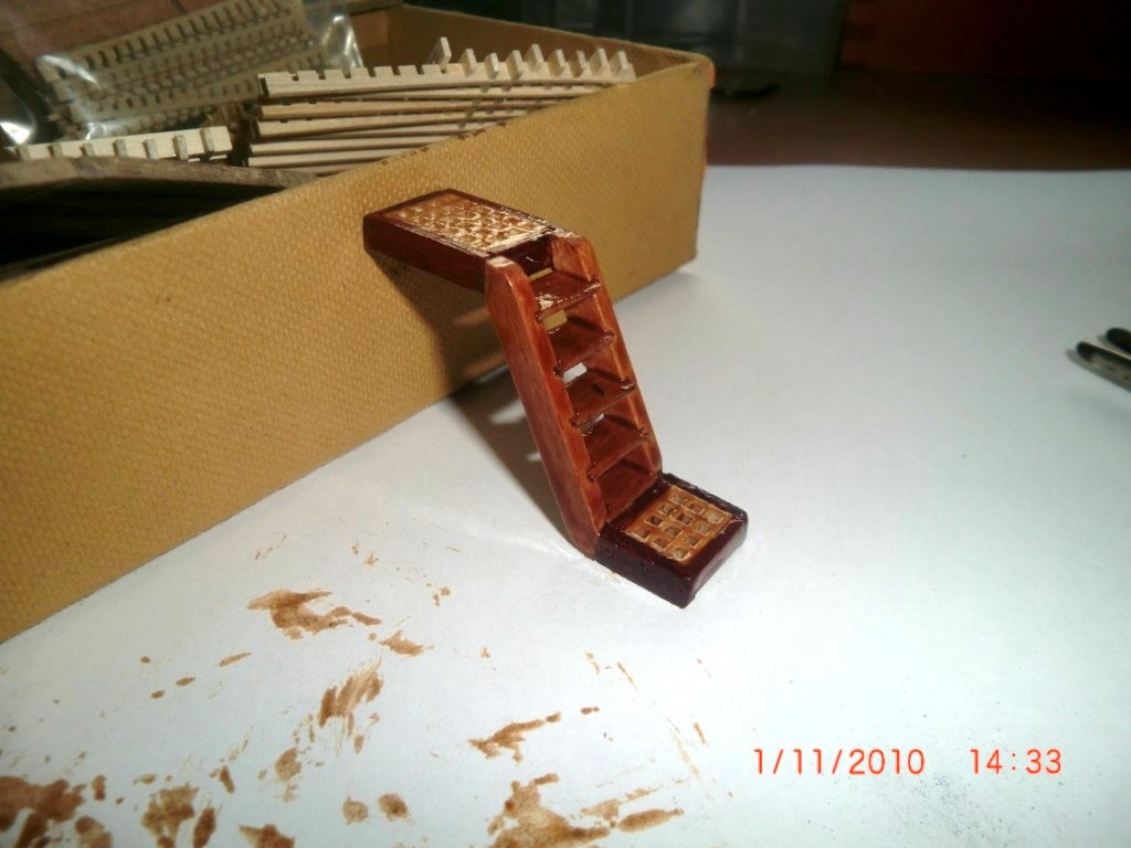

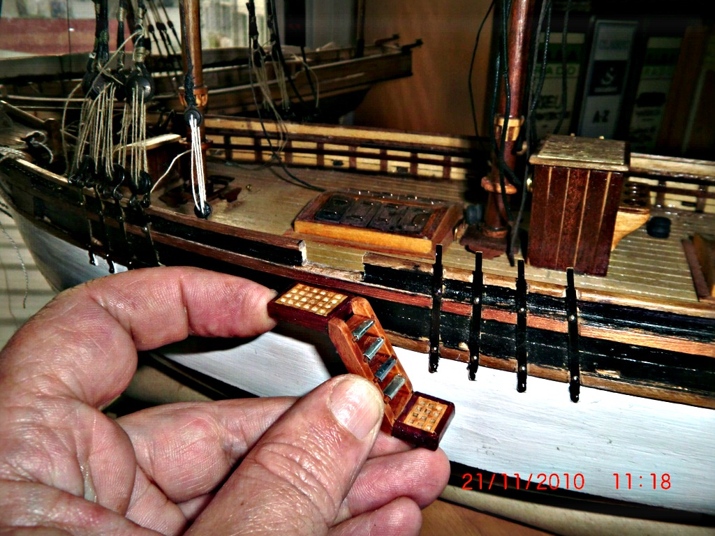

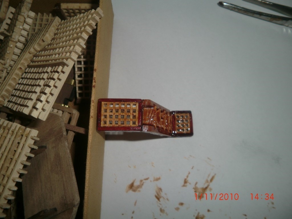

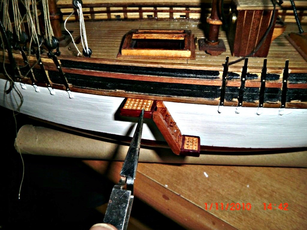

Antes que nada quiero pedir disculpas a Ramón por haber tomado esta idea de su Gumá (de hecho estoy tomando muchas ideas de él...). La escalera real que parece un buen complemento al modelo. Me queda descubrir el aparejo y el sistema de anclaje, pero estoy en ello.
Ahí van unas fotillas.

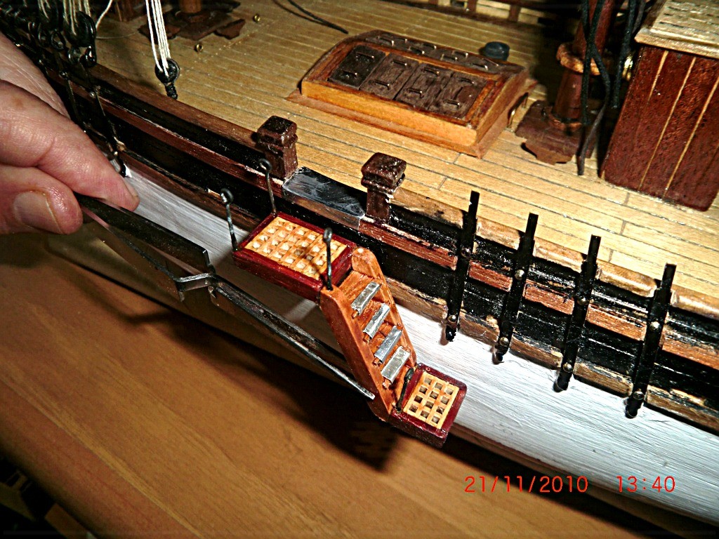

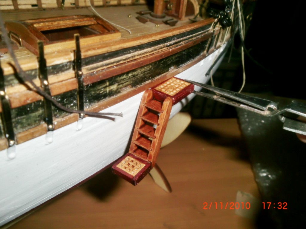

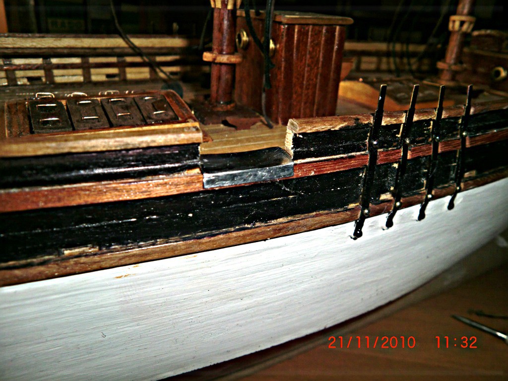

Apertura del hueco de acceso a la escalera real.
1º marco sobre la regala el ancho del paso, 18 mm que equivalen aproximadamente a un paso real de 90 cm, más 4 mm a cada lado para los dos pilarcillos que irán como remate.
2º Recorto hasta encontrar la cinta superior, quedando por encima de la cubierta (donde irá otra escalera interior). 3º Coloco un forro de estaño en la huella como protección. 4º Pongo los dos pilarcillos previamente tratados con tapaporos. También he forrado los cantos de los peldaños de la escalera:

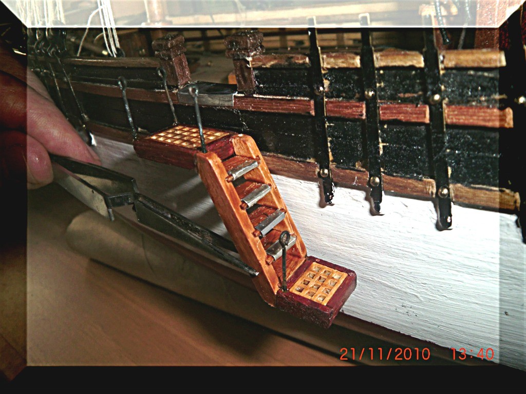

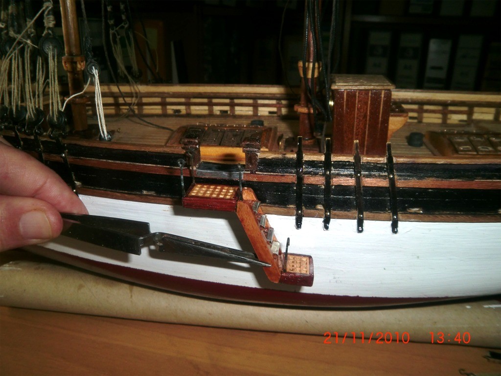

unas fotos con la escalera con los candeleros colocados a falta de ponerle una barandilla de cuerda

Jo der company eres un fiera.....

Dan ganas de subir por esa escalera... esperaré a que esté la barandilla por seguridad
Me gusta como queda.

Si me lo permites esa escalera esta muy lograda, parece casi de verdad, muy buen trabajo.

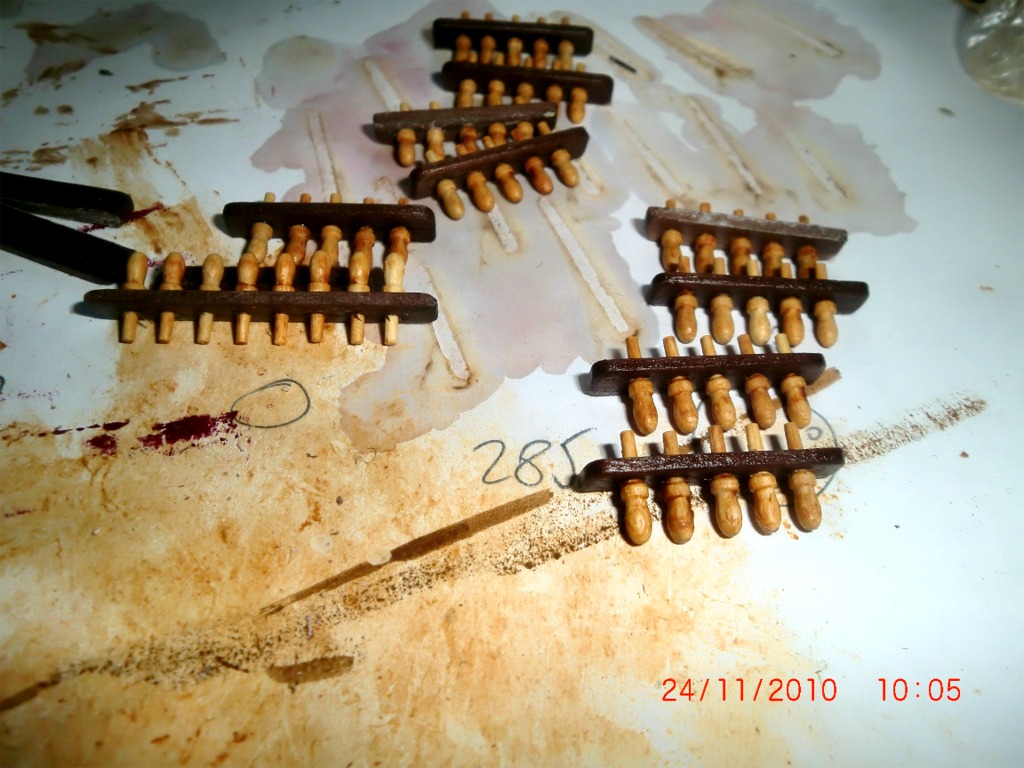

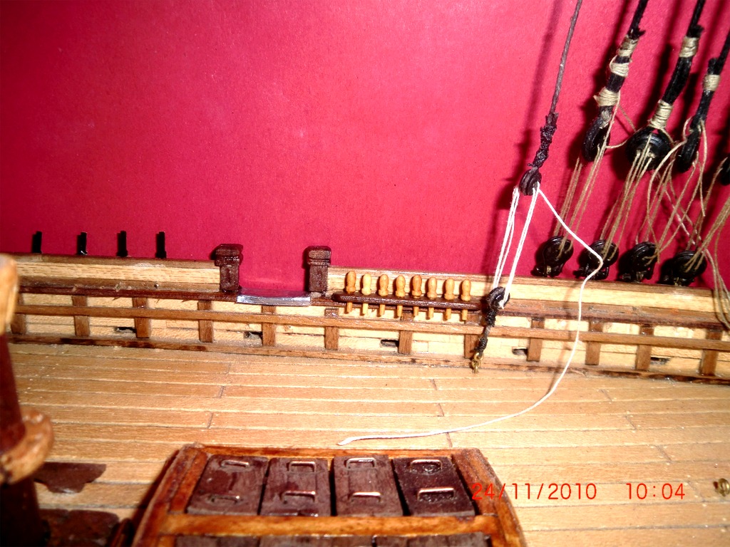

Seguimos avanzando, cada vez un poquito más. Hoy ha tocado hacer cabilleros. Dada la gran cantidad de cabos, he preferido pasarme con la cantidad de cabillas en lugar de quedarme corto.
Así he construido dos de 8 cabillas y doce de 5 cabillas.
Las cabillas no son las del kit (eran metálicas), las he cambiado por las de madera de 10 mm, con una aplicación de cera de color Cerezo.
Los cabilleros son de Roble de 5 x 1,5 mm y simplemente con tapaporos.
Colocado el primero de 8 cabillas junto a la escalera. El resto esperando su colocación Un saludo,
Juan
Juan

Empieza a ponerse interesante la cosa. Buena idea aumentar el nº de cabillas para trabajar luego mejor.
Otro pasito más. Ya queda menos para verlo acabado.

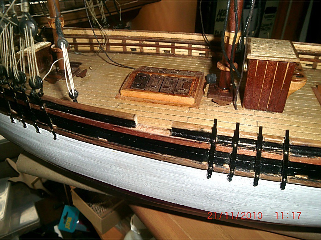

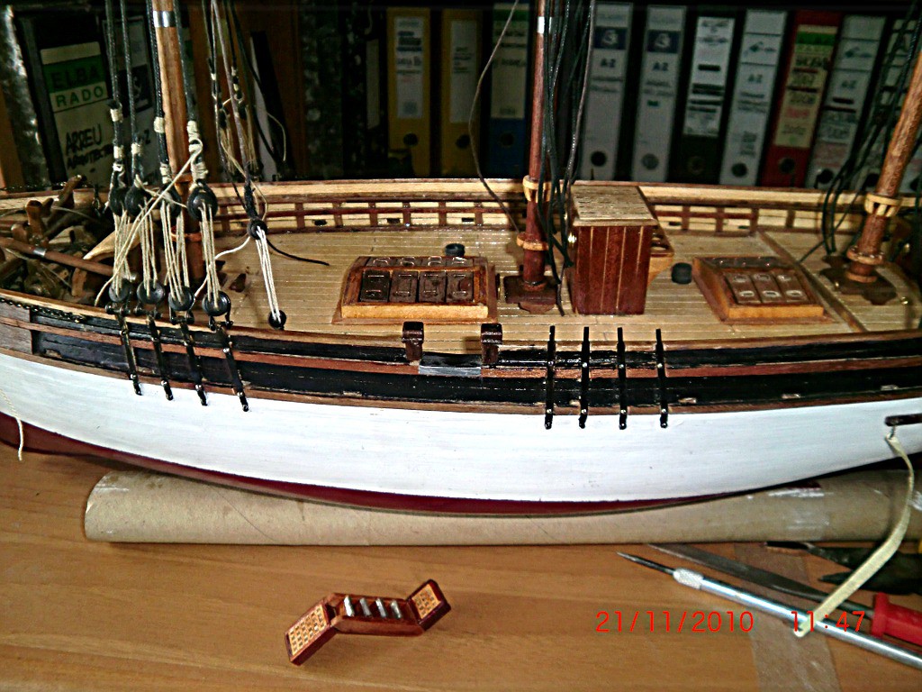

Veo el bote muy bajo, es decir como muy cerca del agua. pero igual es solo mi percepción.jmolinas escribió:uno de los botes presentado con las cinchas. Hay que ver lo del puñetero macro que te hace ver todos los defectos, ahora los de pintura!!!
He recortado el ancho de las cinchas que, efectivamente eran muy anchas.
Ah! Es verdad que la defensa no se ve con el bote delante
Al ser la primera vez que veo este montaje, se me hace raro (?) ¿será por el color de las cinchas?

En la realidad queda bastante alto y deja ver las cintas y la zona negra. Ten en cuenta que la defensa está colocada a tope con los cadenotes. No puede ir más alta.contramaestre escribió:Veo el bote muy bajo, es decir como muy cerca del agua. pero igual es solo mi percepción.jmolinas escribió:uno de los botes presentado con las cinchas. Hay que ver lo del puñetero macro que te hace ver todos los defectos, ahora los de pintura!!!
un saludo, Juan
