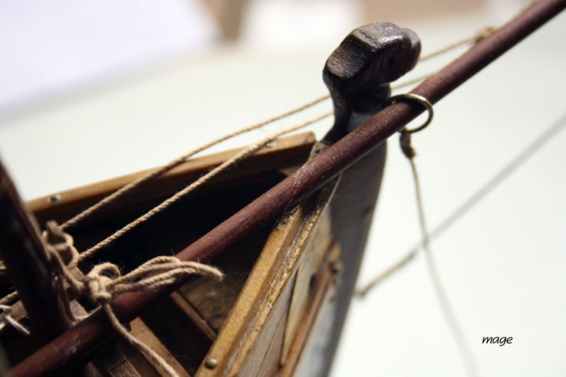

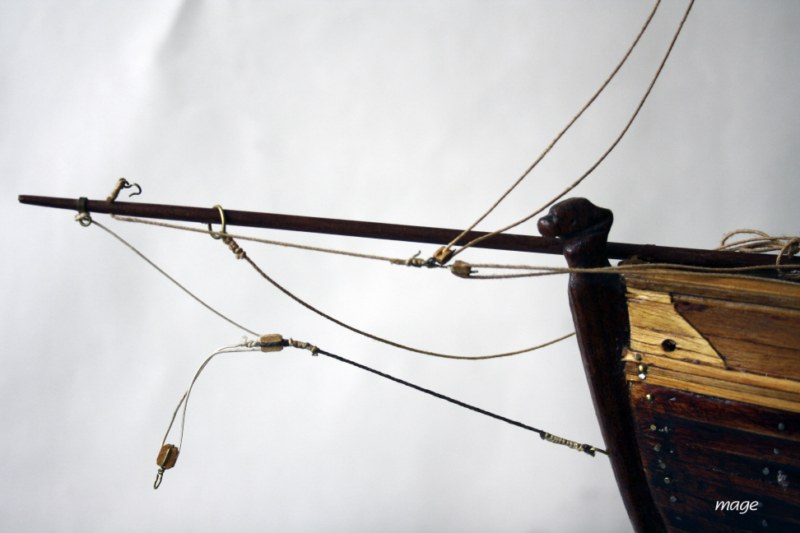

Restauración de la maniobra del estay del trinquete

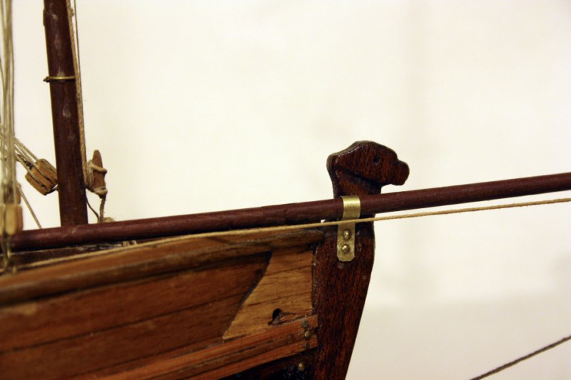

Compruebo que le falta una brida o zuncho de sujeción del bauprés sobre la borda o amurada
Fabrico la brida con lámina de latón y la pego con ciano y la clavo en su lugar
No sé si será muy correcto, pero en el plano de DIKAR, viene una brida de alambre de latón sujeta a la roda y a la amurada.
Apoyo del bauprés sobre la borda
Brida de sujeción de bauprés

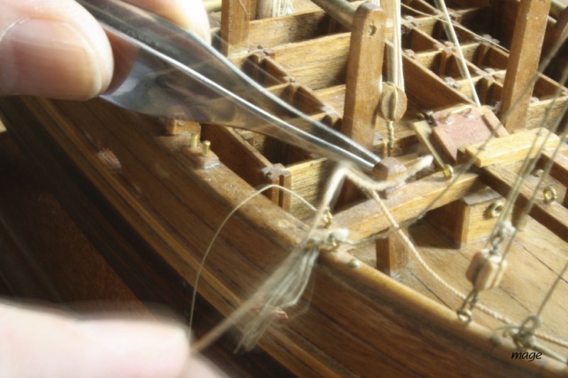

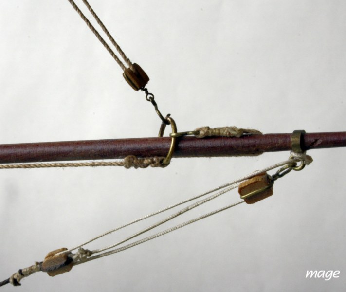

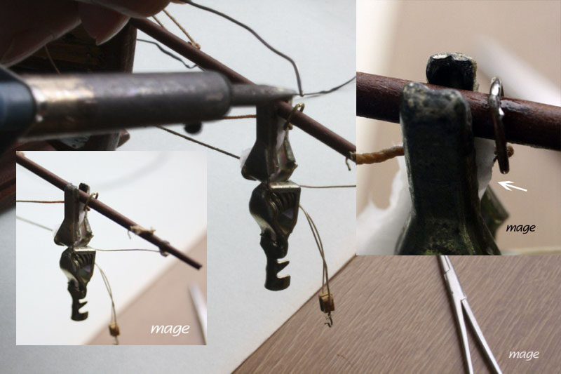

Restauración de la maniobra del estay del trinquete 2º

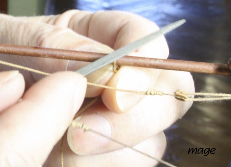

La maniobra, en si solo esta desmontada, posiblemente porque la anilla no está soldada y se abre con la tensión.
Procedo a desmontar la maniobra y sin sacar la anilla del bauprés la doy un punto de soldadura de estaño.
Soltando el cabo
Soltando el cabo
Fases del soldado de la anilla, se introduce un trocito de papel mojado alrededor del cabo para no quemarle
Repasando la soldadura, con limas y lija finas
Después de repasada la anilla monto la maniobra.
Maniobra de estay de trinquete montada      <br /> Resultado final  de la reparación

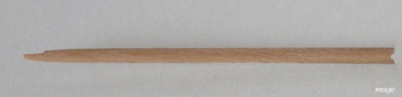

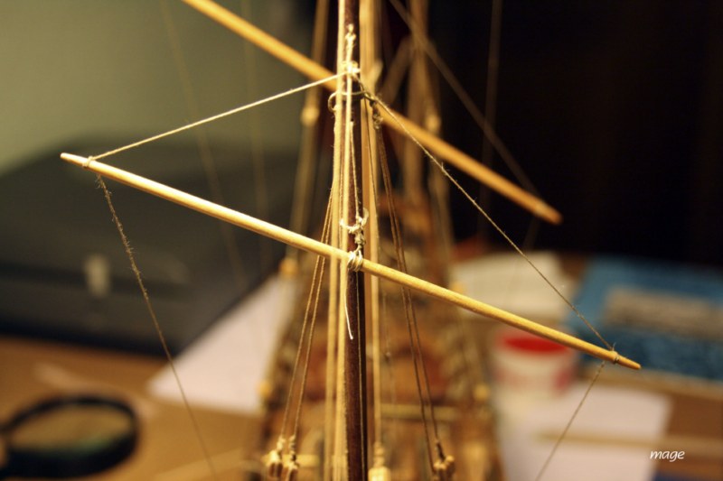

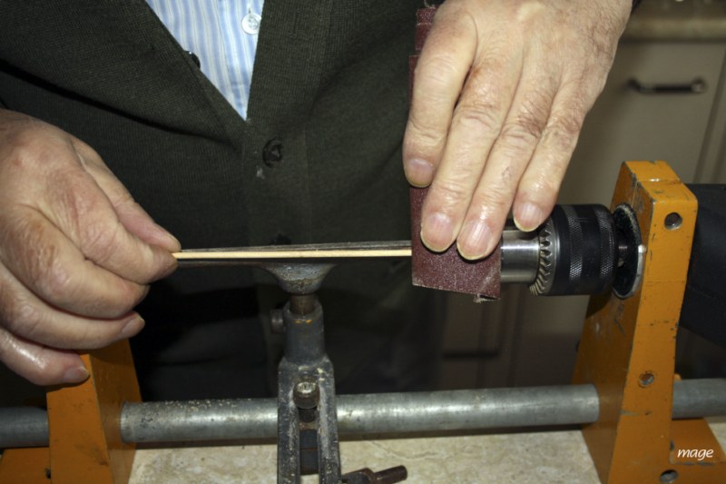

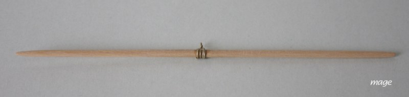

Construcción de la verga del trinquete
Tengo la suerte de que entre los restos hay media verga, con lo cual ya tengo sus medidas
De un listón redondo de 3mm Ø y 160 mm de largo y con lija torneo la verga
Media vega recuperada de los restos
Torneando con lija
Torneando con lija
Se monta en su lugar con su jarcia correspondiente

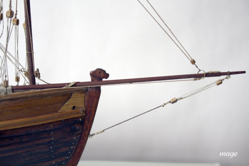

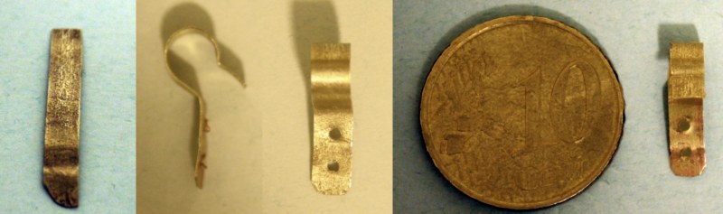

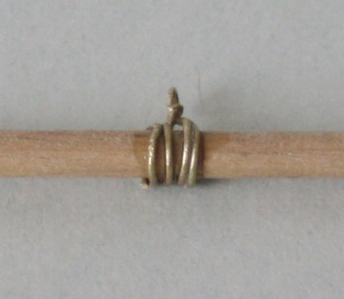

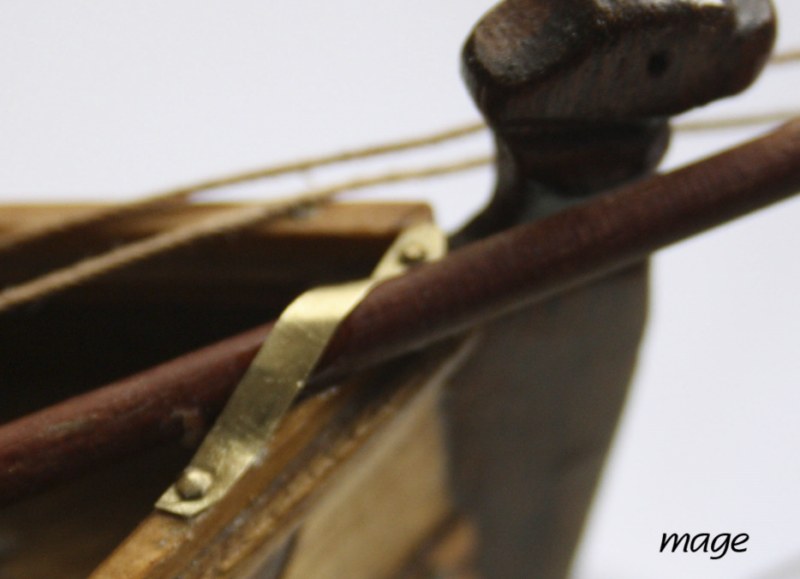

He modificado el soporte del bauprés.
El zuncho anterior sobre la amurada es reemplazado por uno sujeto a la roda.
Espero que así estará mas acorde.
La construcción del zuncho ha sido realizada de lamina de latón, doblando y perforando para poner dos clavillos
Fases de construcción del zuncho
Zuncho del bauprés sobre la roda

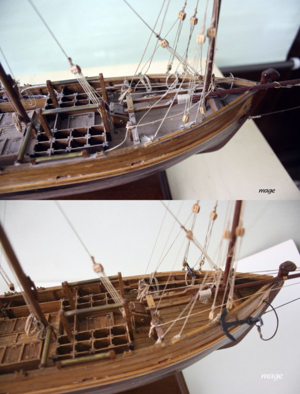

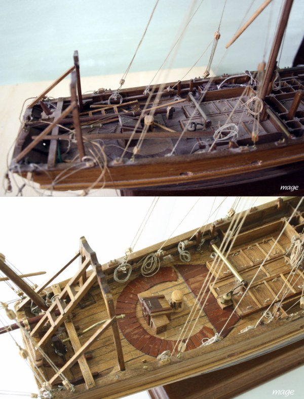

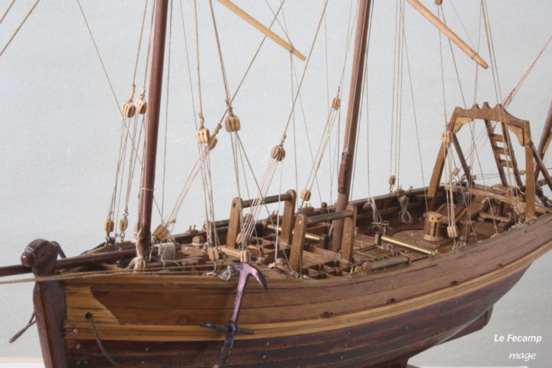

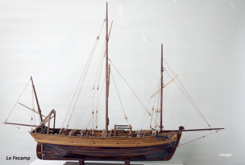

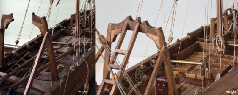

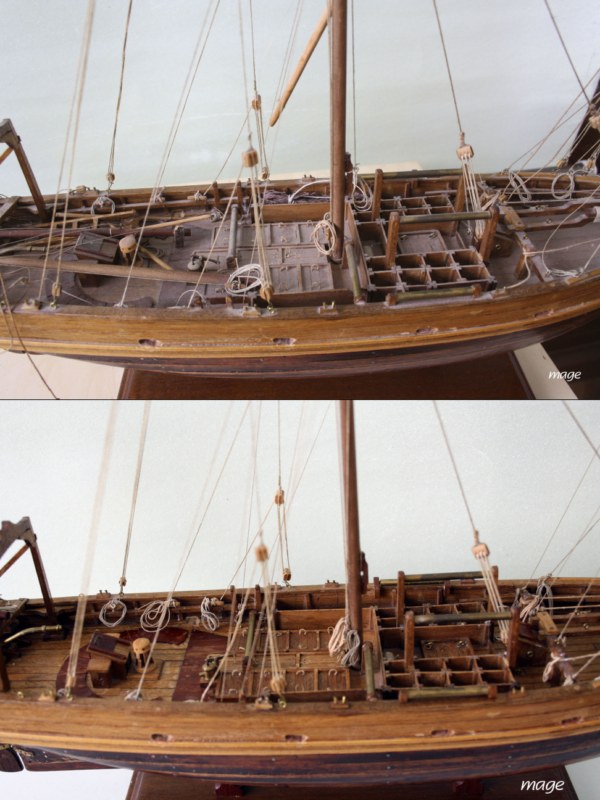

He llegado al final de la restauración, supongo que estará medianamente correcta y espero vuestras sugerencias.
Mas imágenes de la restauración en:
http://picasaweb.google.com/magemodel/R ... DeLeFecamp#" onclick="window.open(this.href);return false;
