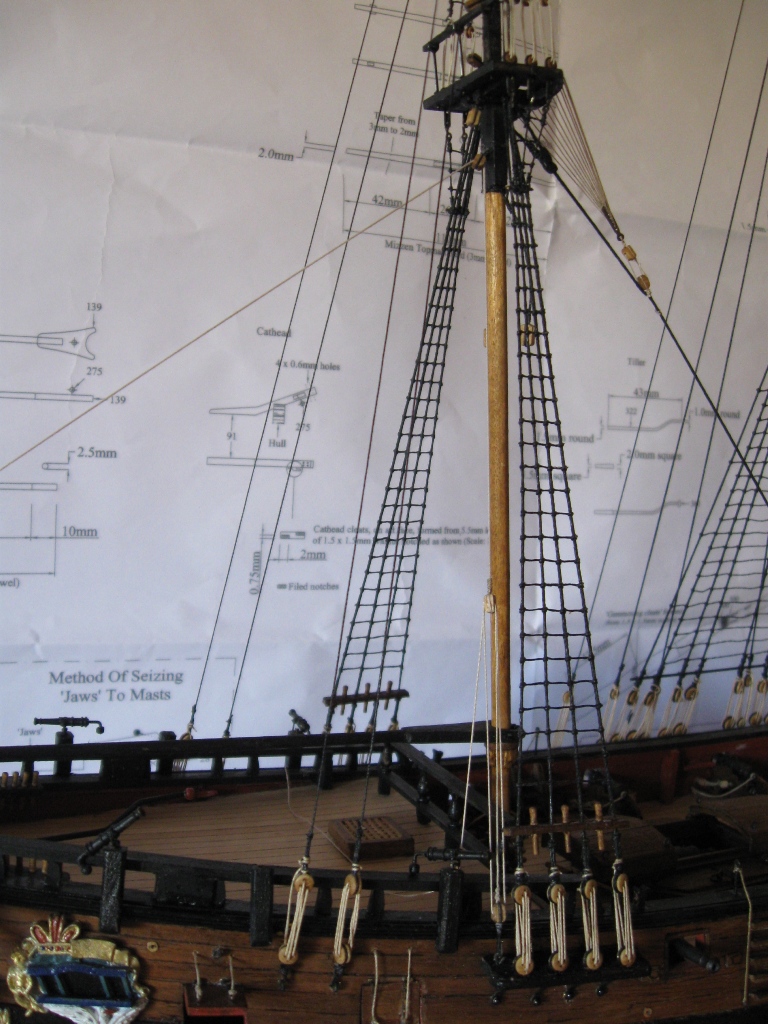

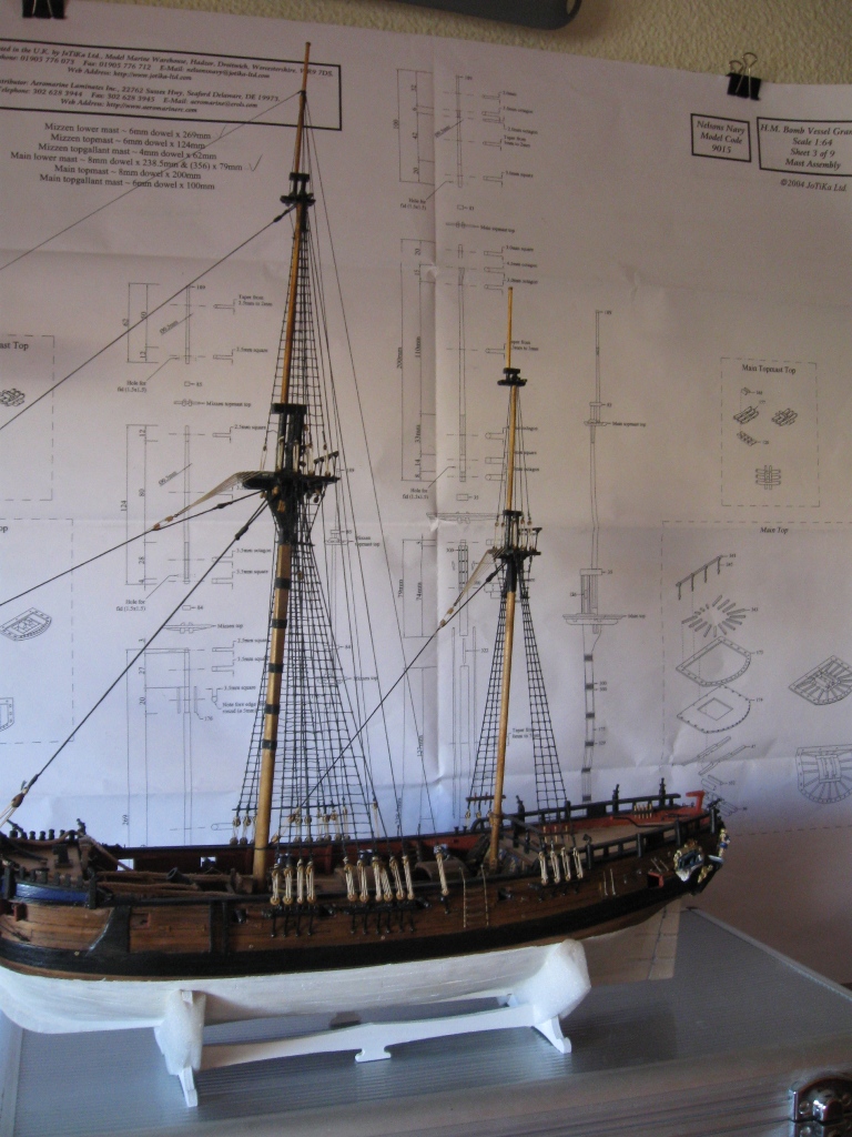

Hoy me lo he tomado con mucha calma...resultado..mastelero de mesana y punto.

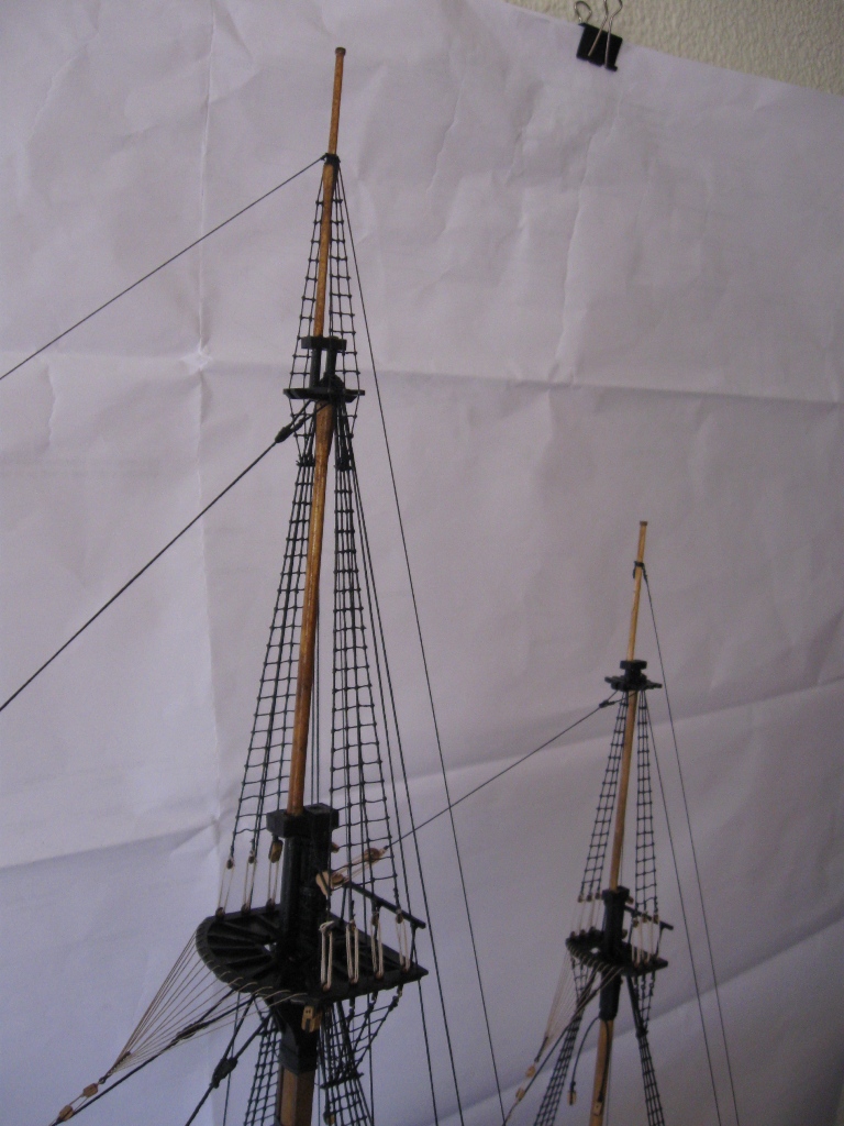

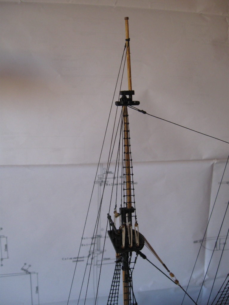

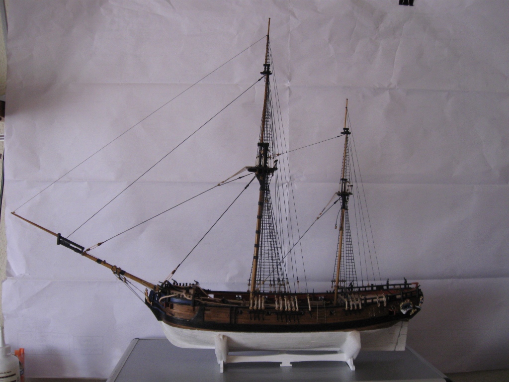

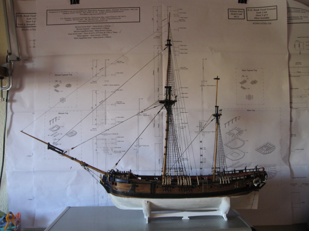

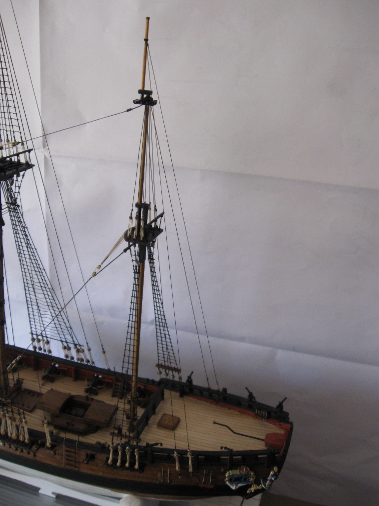

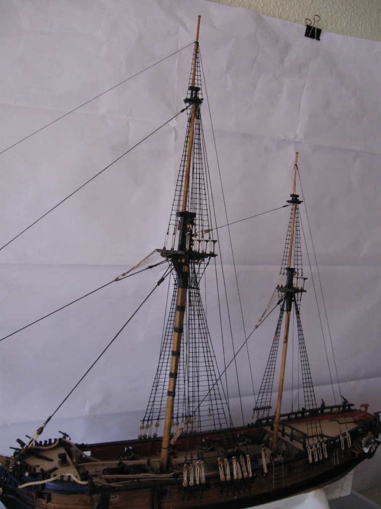

Colocados todos los palos del trinquete. Obenques a falta de flechastes. La luz para las fotos esta fatal.
jmolinas
Mensajes: 1675
Re: H.M.S. Granado. Bombarda 1756
Mensaje por jmolinas »
fraco escribió:... La luz para las fotos esta fatal.
Lo que no es obstáculo para poder contemplar tu buen trabajo :mrgreen:

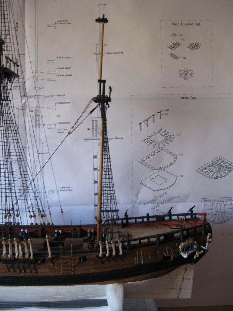

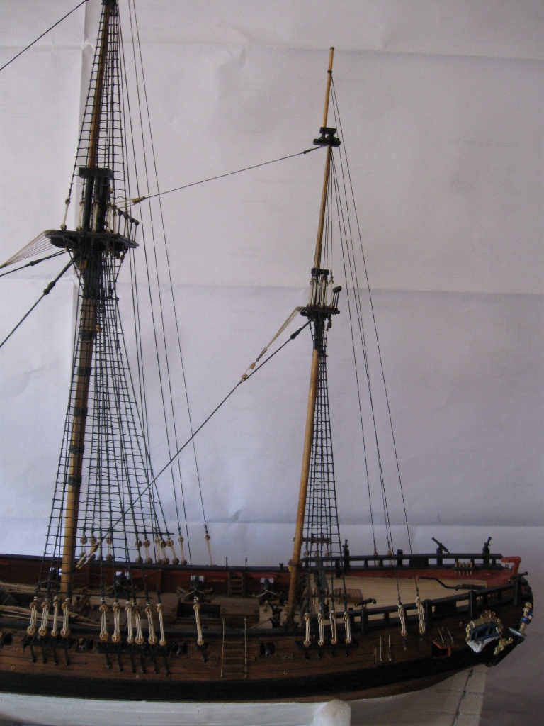

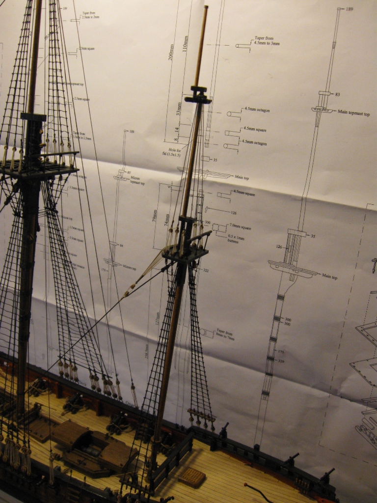

Gracias company, se hace lo que se puede. Y esta mañana estoy pudiendo bastante. Casi he liquidado las jarcias fijas, a falta de flechastes en obenques del juanete de mayor y mastelero de mesana. Tengo que salir a buscar un hilo adecuado.

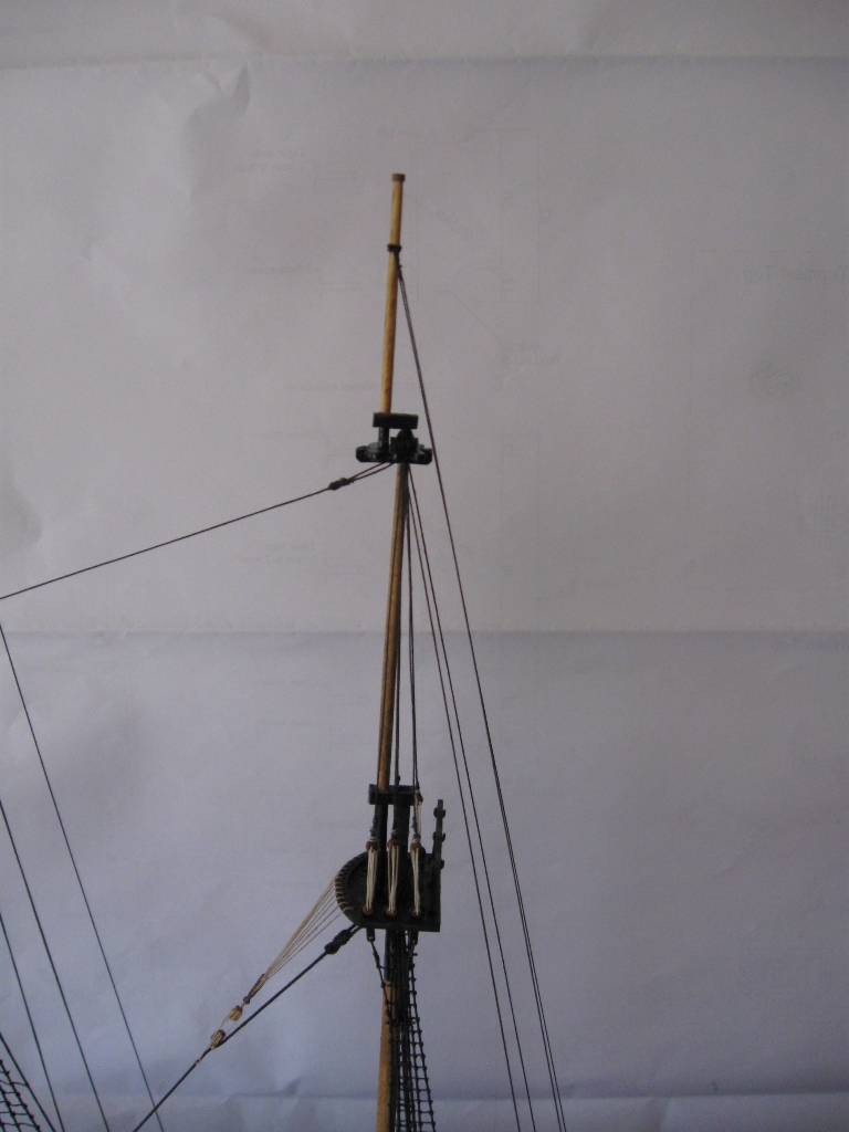

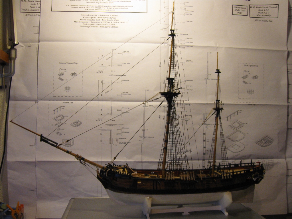

Por fin terminé todos los flechastes...de la banda de babor. Esto es una autentica prueba de paciencia

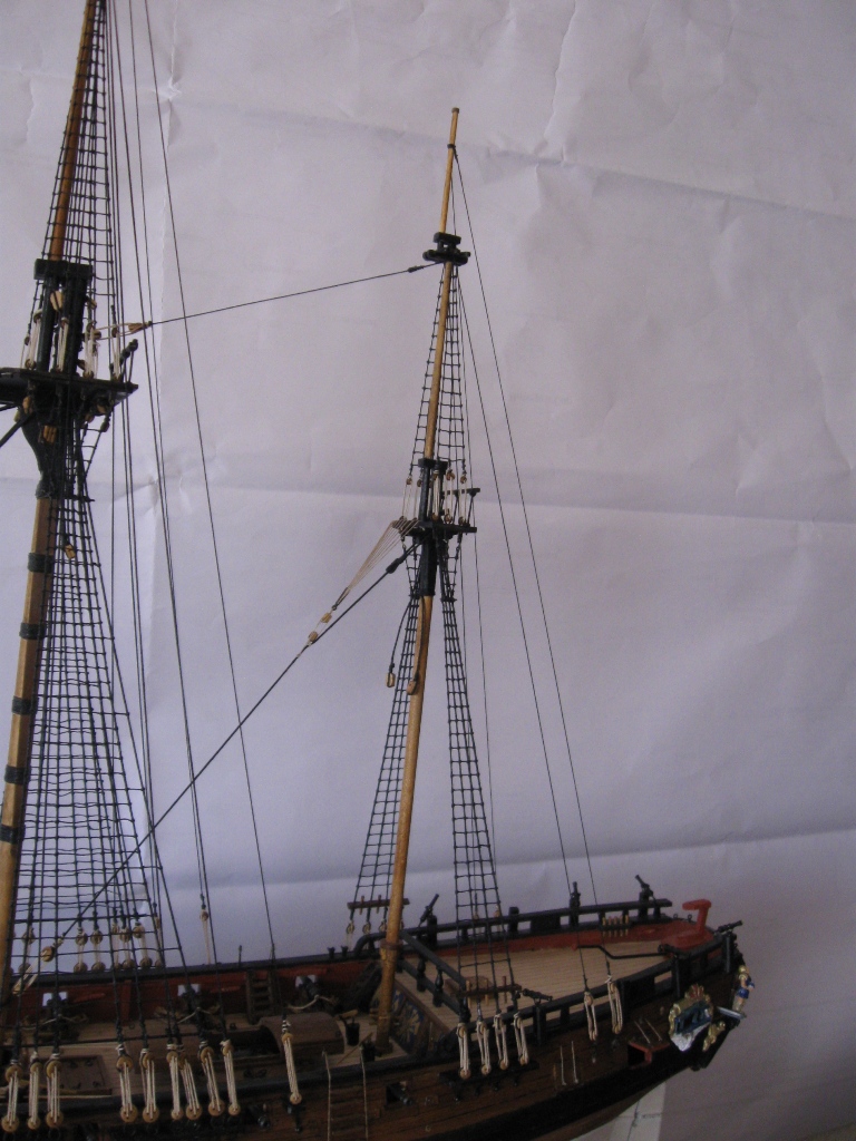

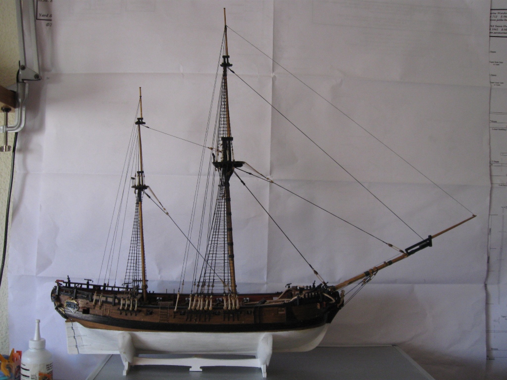

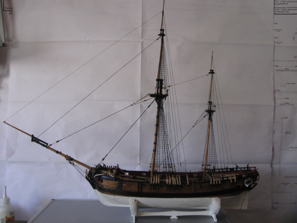

Terminados los flechastes que quedaban y por ende la jarcia fija. Esta tarde empezaré con las vergas, de popa a proa y de abajo a arriba.

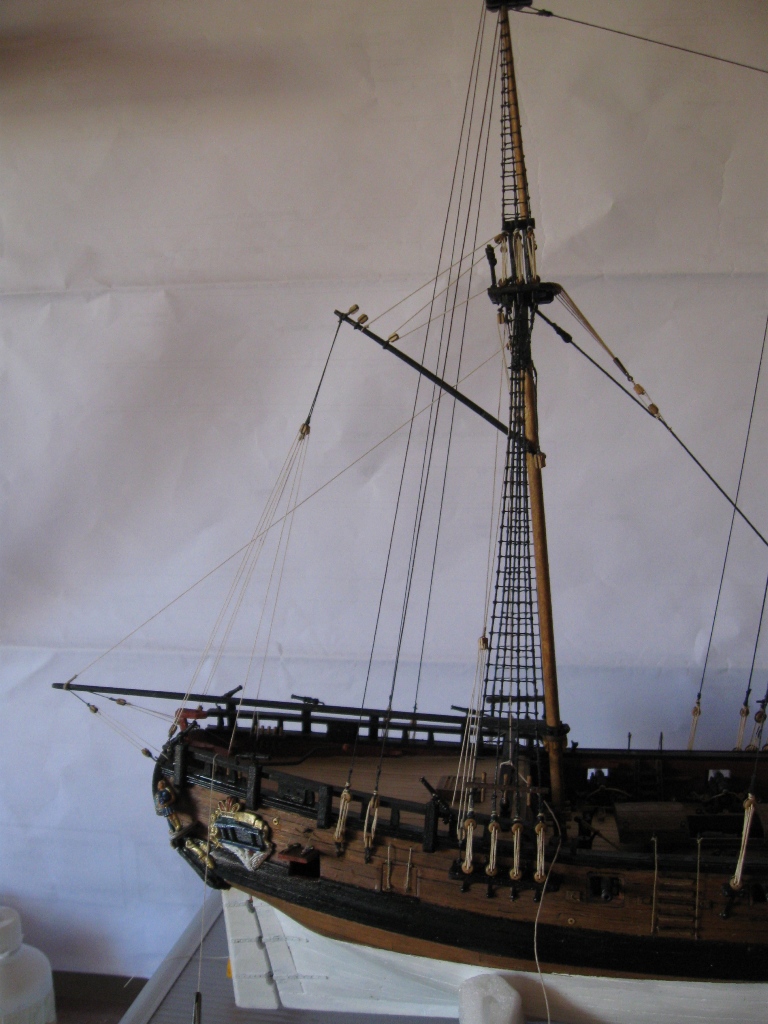

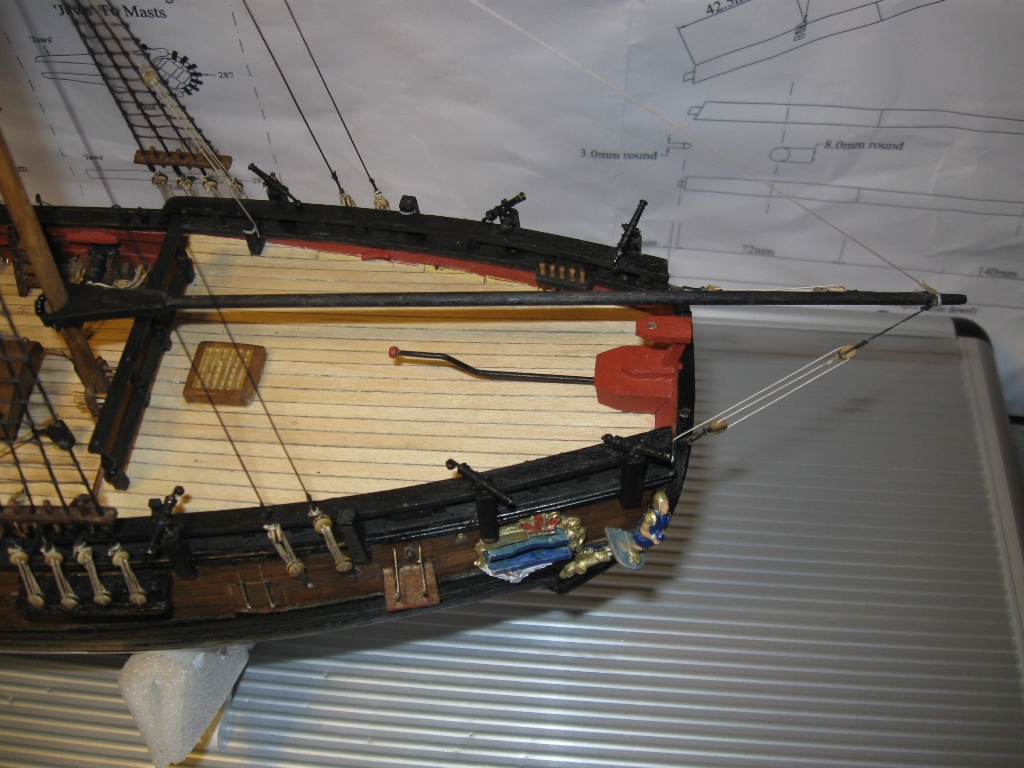

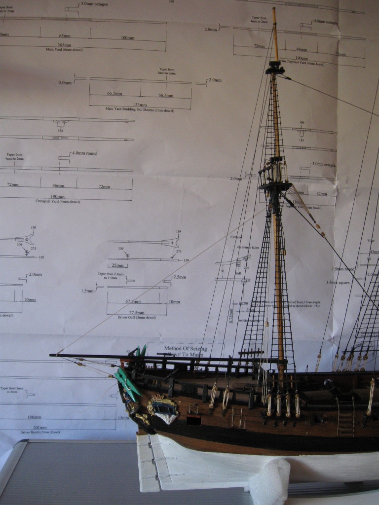

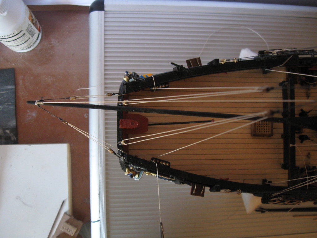

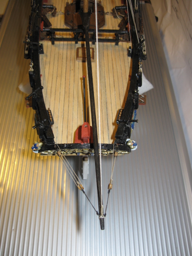

Terminada la botavara y colocada en su lugar con sus maniobras.
Pendiente de adujar esos dos cabos
cabos adujados
cabos adujados
jmolinas
Mensajes: 1675

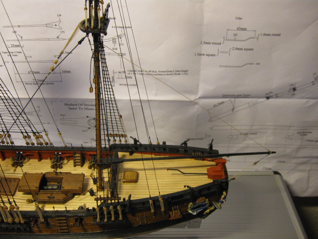

Hola company, como siempre gran trabajo. Pero una pregunta ¿no parece algo baja esta botavara? A escala debe quedar por la cabeza de algún despistado. Pero vamos, supongo que ya lo habrás comprobado.
un saludo,
fraco
Mensajes: 1843
Ubicación: Sevilla (España)
Mensaje por fraco »
Company gracias por hacerme hacer una comprobación. La altura estaba bien pero no la alineación de la botavara. La he tenido que orientar hacia babor, de la otra manera hubiera tenido problemascon el pico de la cangreja y su maniobra.

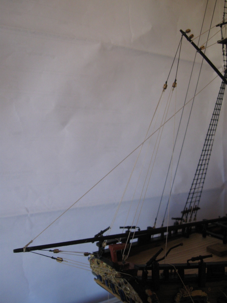

Ya he labrado el pico de la cangreja y las tres vergas del trinquete.

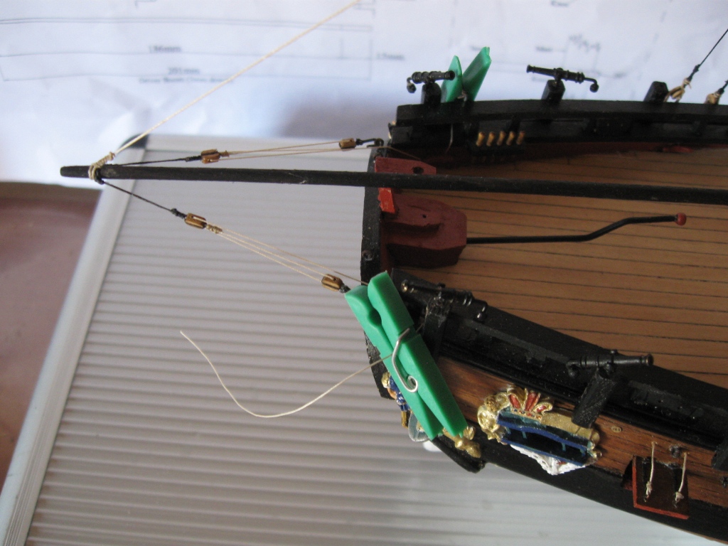

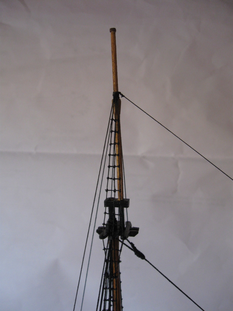

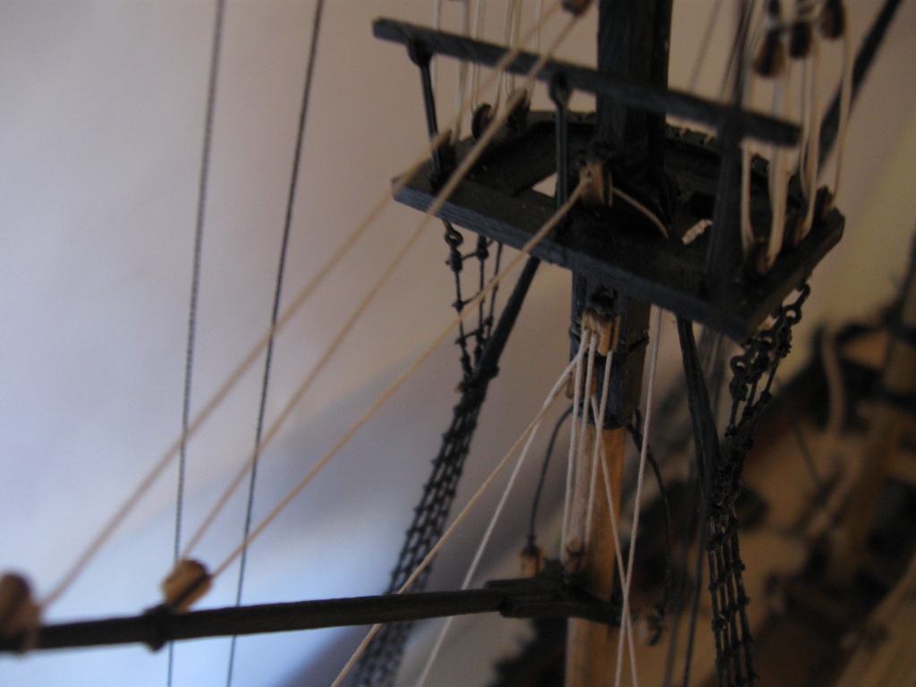

Hoy he estado todo el día labrando cuatro vergas y colocando la maniobra del pico de la cangreja. Me debo estar haciendo mayor.
Todavía sin adujar
incomprensiblemente esta es la única manera de bajar el amantillo (perdonadme si meto la pata en el nombre)

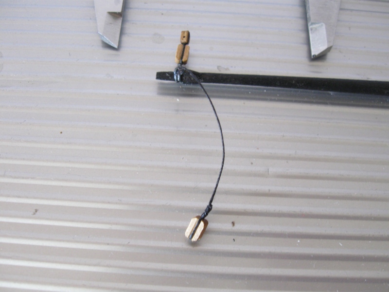

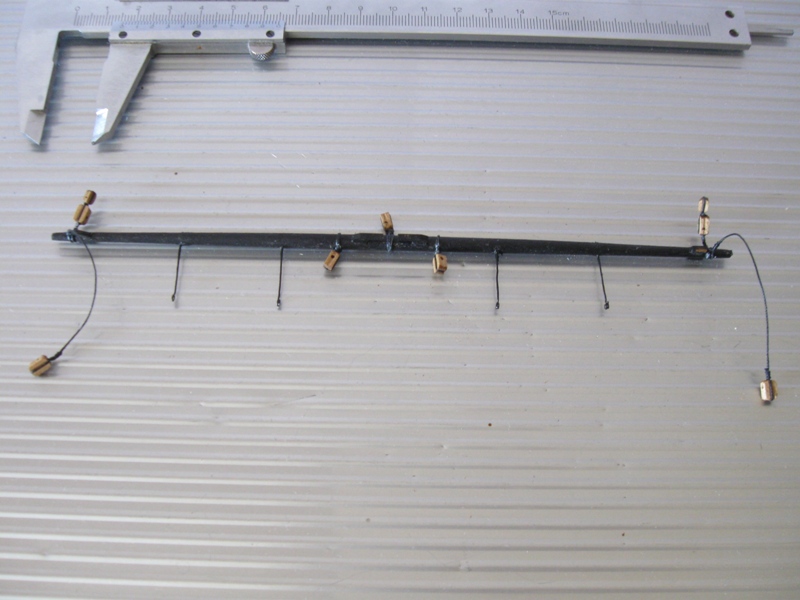

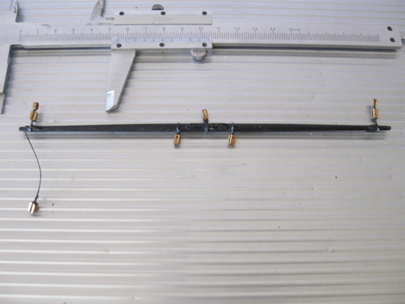

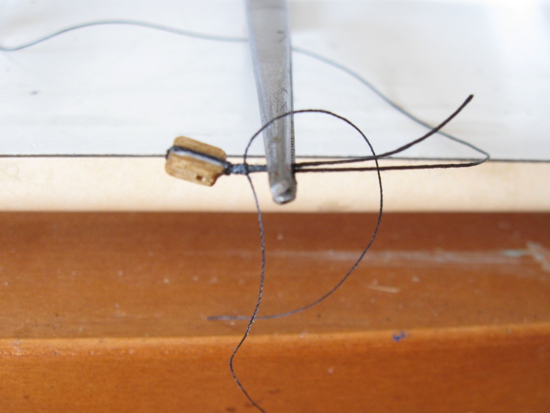

He comenzado a colocar los motones en la verga baja del palo de mesana (¿?). Hilo negro de 0.50, lo anudo con hilo de costura. Todos los hilos los encero con cerote de zapatero. Luego a los nudos les doy con cola rebajada con agua.
