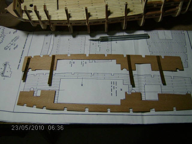

Se pueden notar los refuerzos que he colocado para sostener mejor el puente.

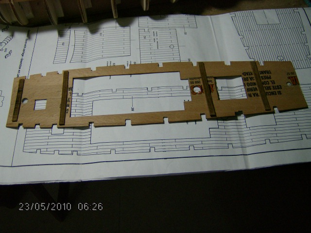

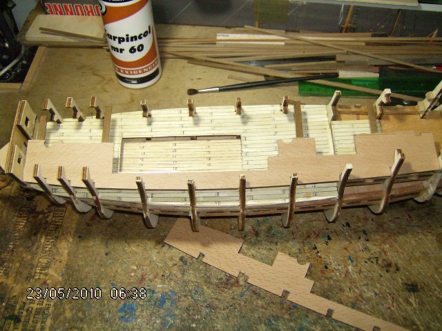

Ya he realizado el enchape del primer puente, no obstante que pienzo que se verá poco.
Esta es el segundo puente enchapado o forrado con la perforación para entrar el bauprés
He forrado esa parte del otro puente que aún cuando no lo indica el modelo tal vez se va a ver por una apertura superior, un enjaretado.

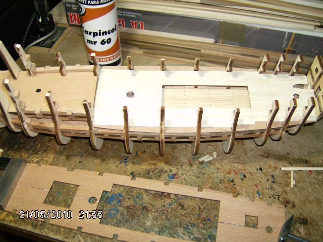

Este puente es uno de los fracasos que he tenido, al doblarlo un poco para que entrara por las cuadernas se me partió en dos, por lo que los indentados para las cuadernas no eran suficientemente profundos.  Me quedó más facil reformar el puente pero se me formo el lío para pegarlo.

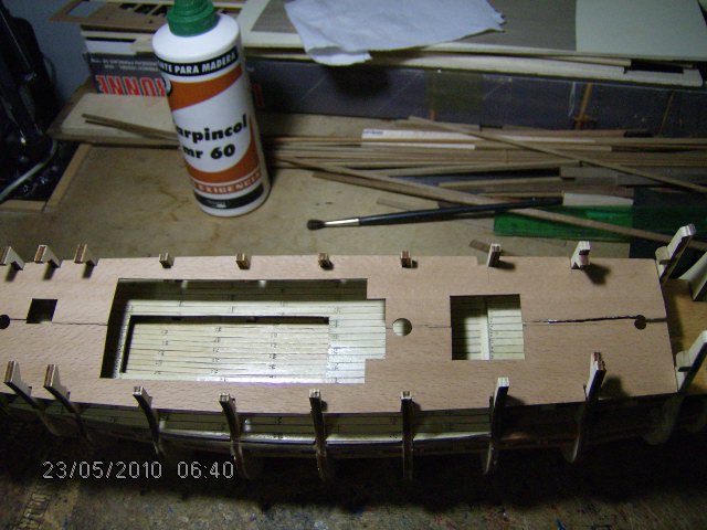

En vista del fracaso con la partida del puente y despues de buscar cómo remediarlo, opté por invertirlo de cara y lo sujeté con una cinta adhesiva, que me permitía estar flexinandolo para medirlo entre cuadernas hasta conseguir su posicionamento adecuado. Luego tomé una tablilla de 2x5 de una madera fuerte y con calor del cautil y agua le dí la curvatura del puente y las pegué (4) solo de uno de los lados, retirando los partes de cinta paraa acomodar las tablillas. Luego pegué en las cuadernas esta mitad, con lo cual me quedaron soportes para colocar la otra mitad. como padran ver en las siguientes fotos.

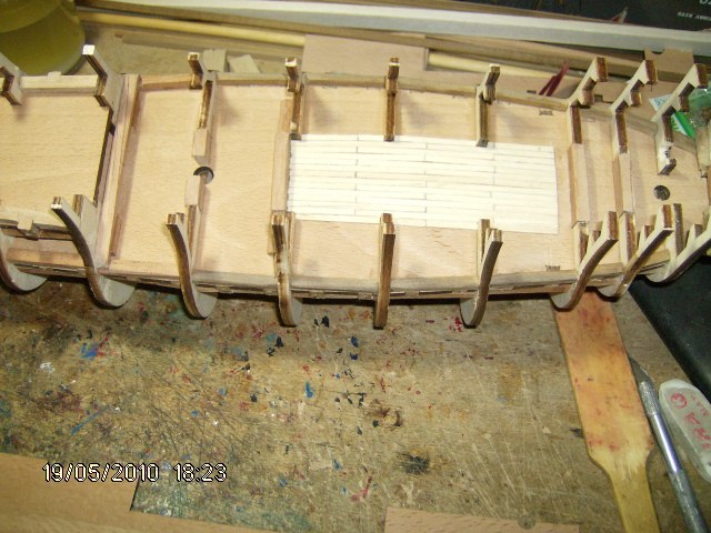

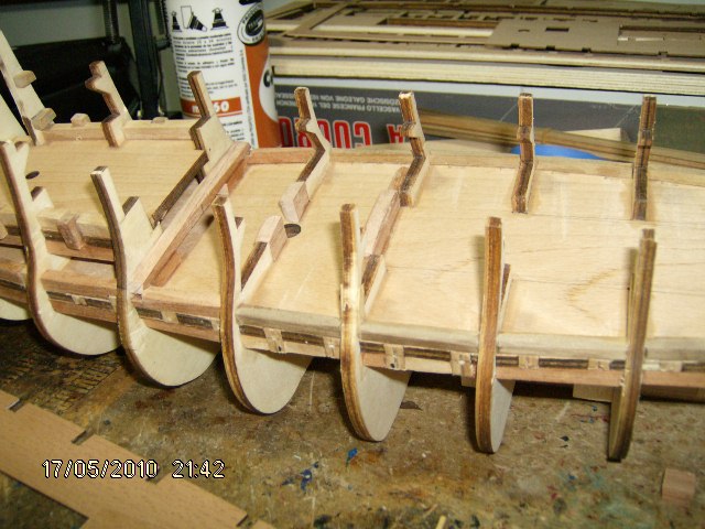

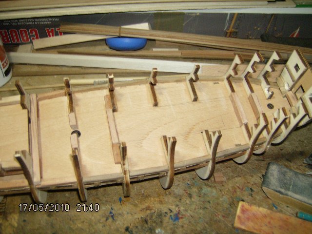

Luego de un tiempo en dique seco, reanudo el hilo de mi barquito, y lo digo en diminutivo por lo que me ha dado muchos dolores de cabeza, pero aquí voy superando dificultades.
Los problemas que he encontrado es porque las piezas me resultan con defectos (?) o no se como nombrarlos. Las cuadernas me han resultado con depresiones o hundidos los cuales los he corregidos con suplementos que más adelante podrán ver. Al ensayar las tracas probando que me dieran unas líneas suaves sin abultamientos o depresiones, me encontré con esas dificultades :twisted: :twisted: pero creo que ahora sí voy a poder forrar el barco en buena forma.
Para mí esto ha sido :shock: :shock: sorprendente, cosa que en los otros siete barcos que he construido no he encontrado algo igual o parecedo :mrgreen:
Adiciono otras fotos de los adelantos. Ahí disculpen que vaya tan lento pero me ha tocado pensar bastanten antes de tomar acciones :wink: :) para no ir a meter la pata.

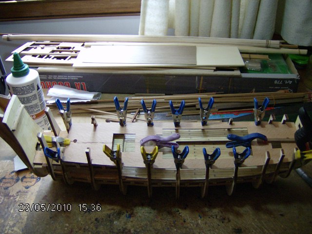

Luego de pasar unos días en dique seco, reanudo el hilo de mi barquito, y lo digo en diminutivo, por lo que me ha dado muchos dolodres de cabeza.
Resulta que al verificar las líneas de las cuadernas, envcotré que se formaban depresiones an algunos puntos, y luego de estudiar los defectos opté por suplementarlas en esos puntos, :twisted: :twisted: En los modelos anteriores (7) no encontré nada igual o similar, lo cual no deja de molestarme bastante :mrgreen:
Al fin hoy he podido pegar las tres primeras tracas, las dos primeras a cada lado me tocó liar con ellas un buen rato pero creo que ya voy a poder seguir con el forrado sin mayores contratiempos. :wink:
Adjunto varias fotos.

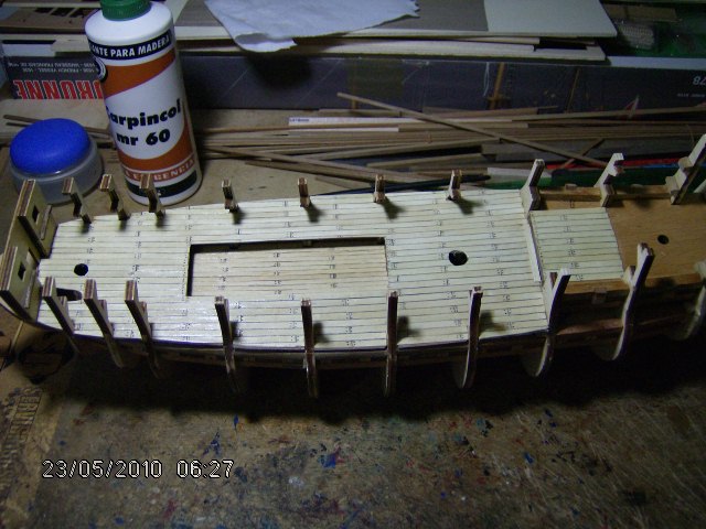

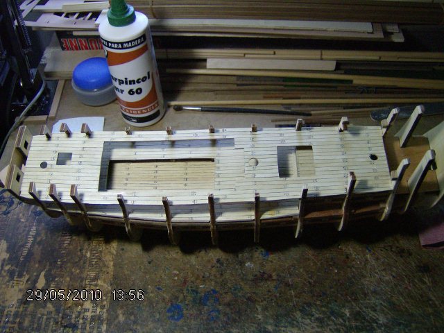

La cubierta forrada
La cubierta forrada

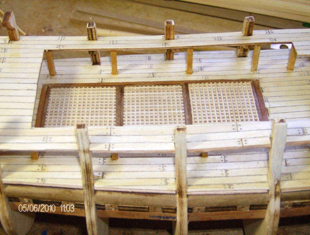

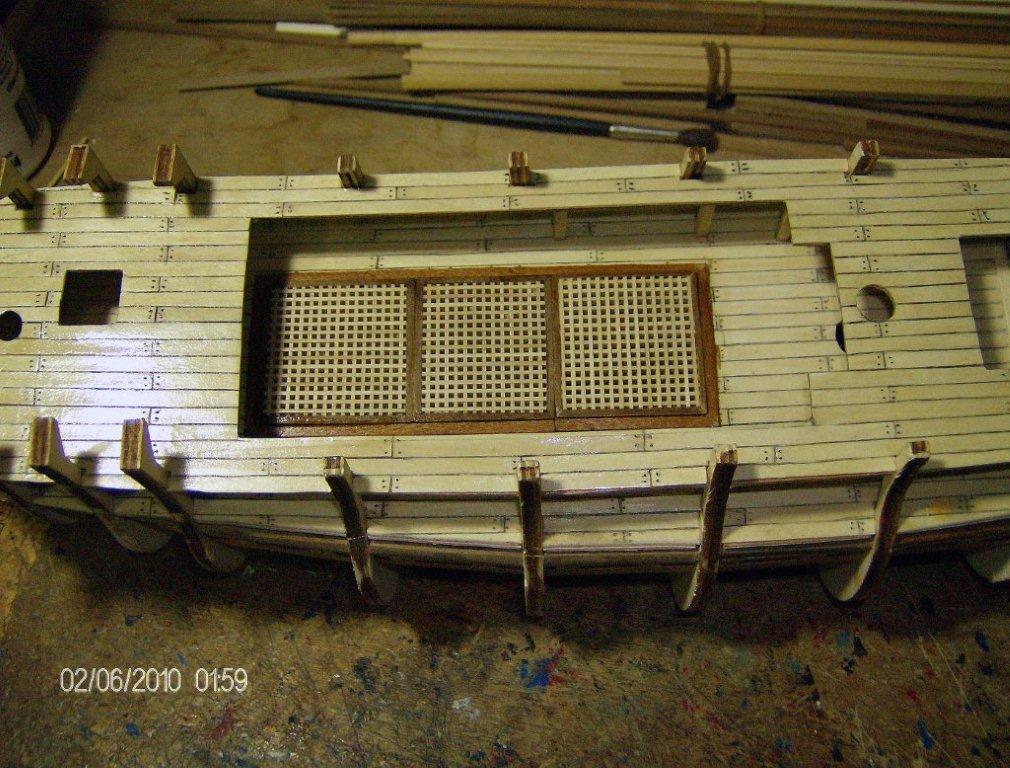

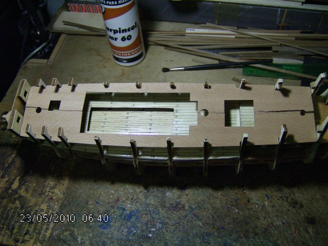

Luego tanbien me parrandearon los marcos de los enjaretados

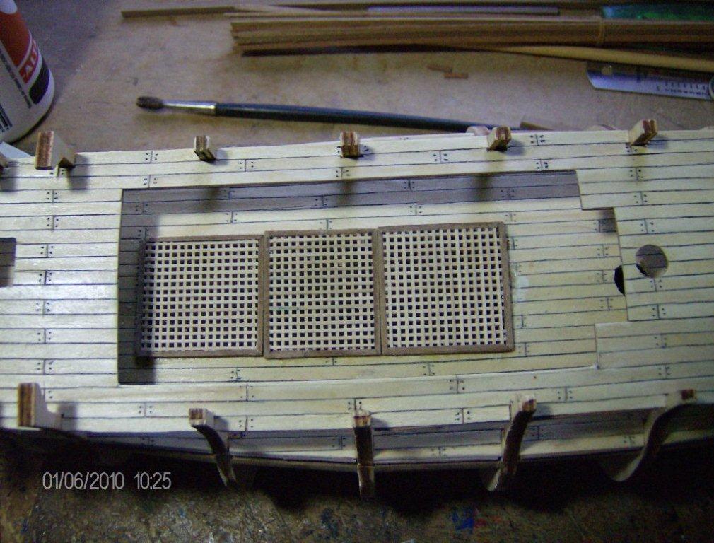

Por fin logré acomadar los enjaretados pero modificando uno de ellos, quedó 2mm más corto.
Los pilares l los coloque pero dos menos que los que indican las explicaciones, que no concuerdan con los planos

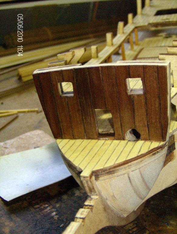

El puente de proa terminado por el momento, lijado y pintado.  Una mano de tapaporos y dos de barniz  transparente.

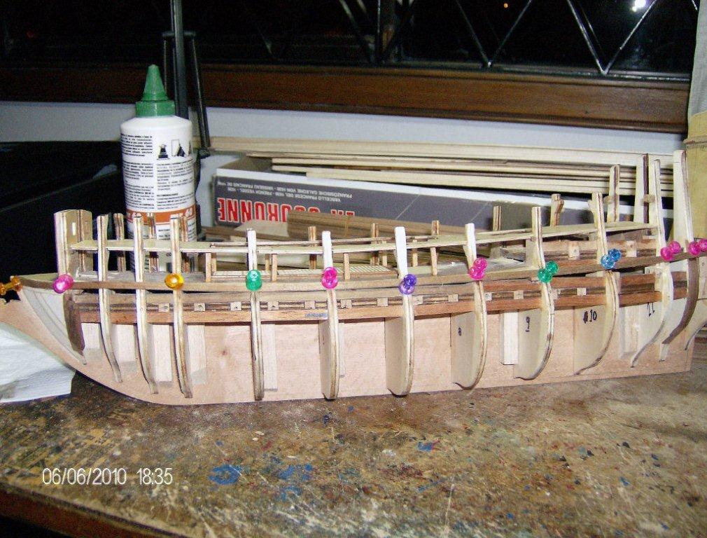

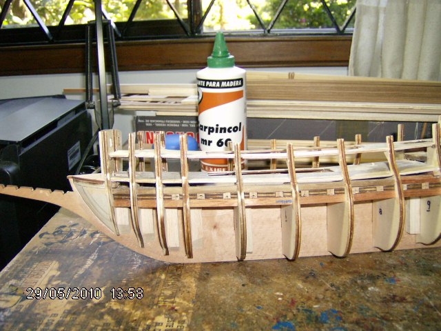

Inicio el forrado luego de haber hecho unos ajustes en varias cuadernas, se pueden ver  son las partes más obscuras

inicialmente tuve contratiempos con estos enjaretados no me encajaban en el hueco del puente
