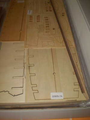

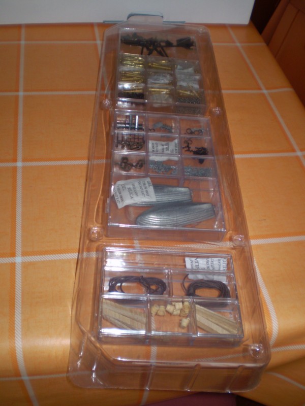

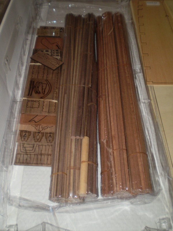

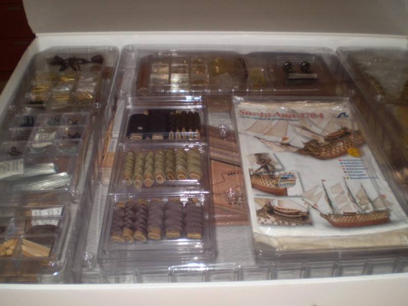

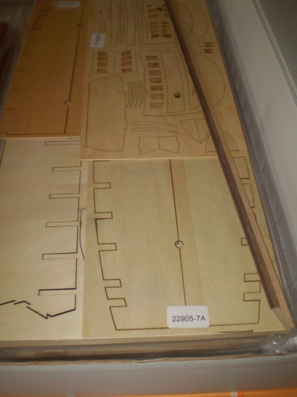

Hola compañeros, os presento mi nuevo proyecto el Santa Ana de AL, otro gran buque que participo en la batalla de Trafalgar, y fiel a mi linea de seguir con Trafalgar, llevare su construcción conjunta con el Santísima Trinidad, espero que disfrutéis y me empañéis en esta nueva tarea sin que os aburráis mucho con migo :) pongo algunos detalles.

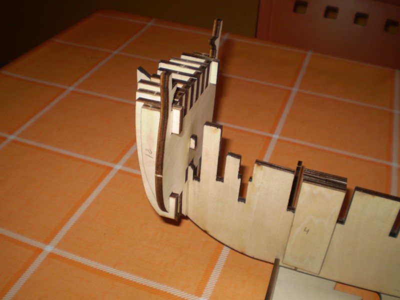

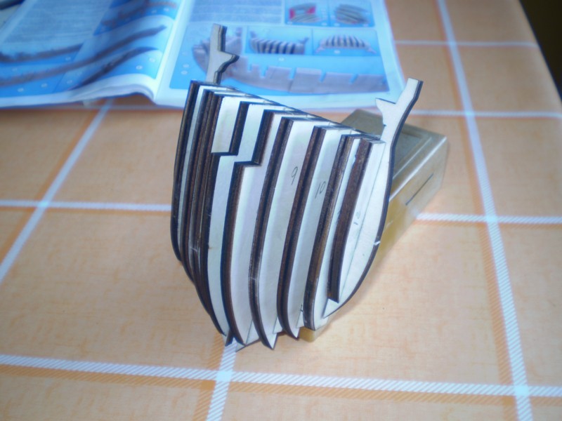

Bueno y os presento los comienzos, siguiendo en mi linea de intentar de hacer el paso a paso lo mas claro posible lo comienzo como el del Santísima Trinidad, como ya e dicho en la presentación espero no aburriros y estemos algún tiempo disfrutando de este nuevo trabajo y sin mas royos patateros empezamos con el trabajo :oops:

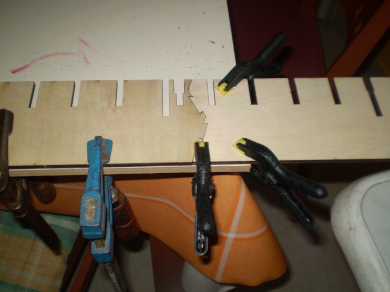

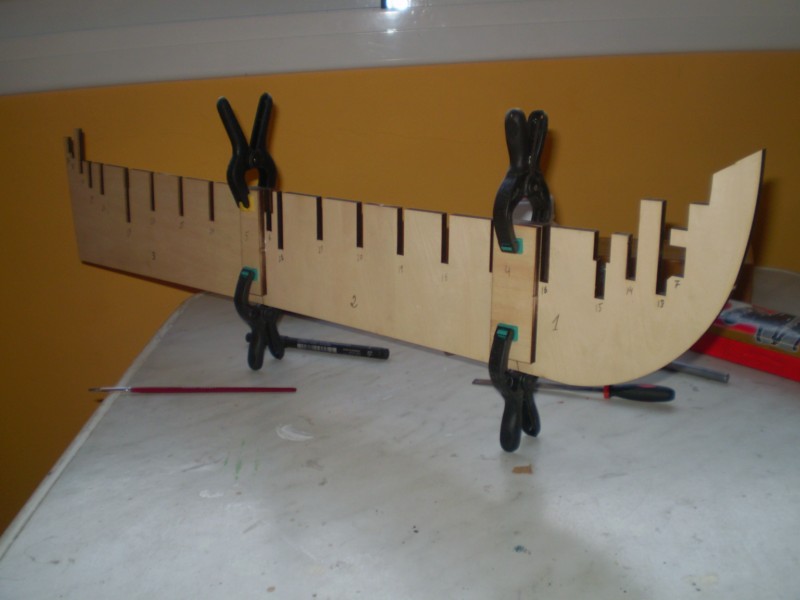

Cada pieza, una vez desprendida de los tableros de corte de agua, debe lijarse cuidadosamente en todo su contorno para eliminar el repelo de la madera. Uniremos las tres partes Nº1, 2 y 3 de la falsa quilla encolándolas entre sí.
Pegaremos los refuerzos de quilla de proa Nº4 y los refuerzos de quilla de popa Nº5 a ambos lados de las uniones de las diferentes partes de la falsa quilla para que ésta adquiera solidez.
Finalmente encolaremos en su ranura correspondiente la encapilladura del palo mayor Nº6 como muestra la fotografía.

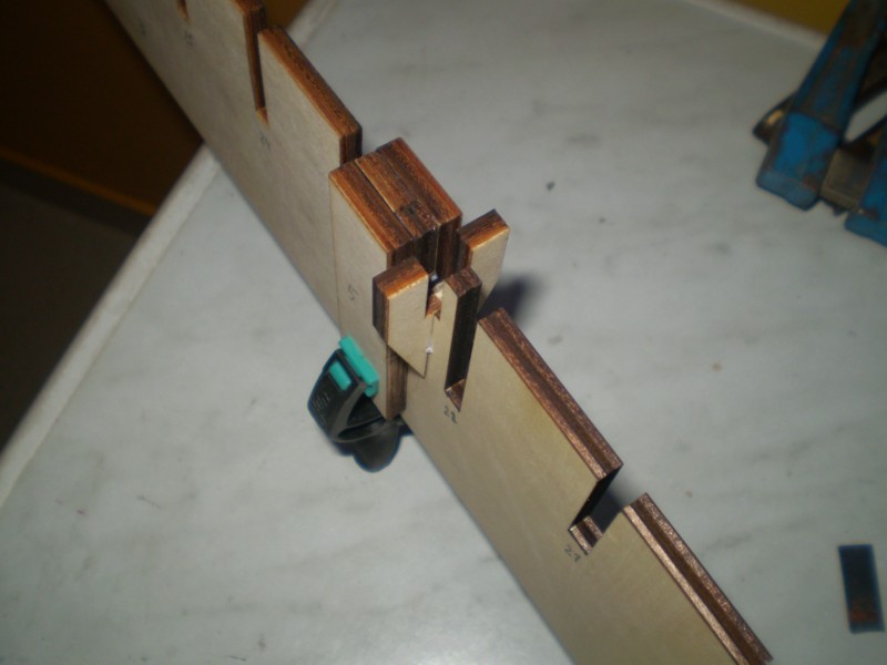

Sobre la primera cuaderna Nº7, encolaremos sucesivamente las cuadernas de reviro Nº 8, 9, 10, 11 y 12. Observa que en las cuadernas Nº11 los encastres sobresalen ligeramente hacia atrás, esto es correcto, pues nos servirán de tope al colocar la segunda cuaderna Nº13. todas las cuadernas de reviro deberán quedar perfectamente alineadas con el borde superior de la cuaderna Nº7, como muestra la fotografía.
Colocamos el conjunto formado por la primera cuaderna y las cuadernas de reviro en el primer encastre de la falsa quilla, debiendo quedar en un ángulo de 90º con ésta.
