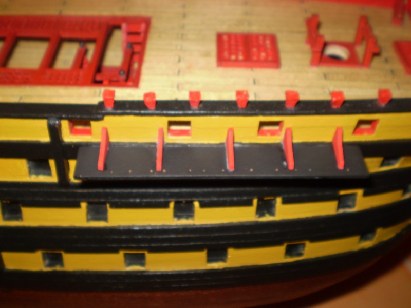

Bueno compañeros vamos con algunos avances, y con estos concluimos las mesas de guarnición :oops:

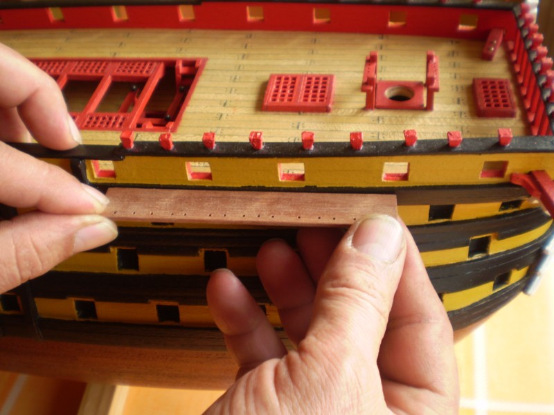

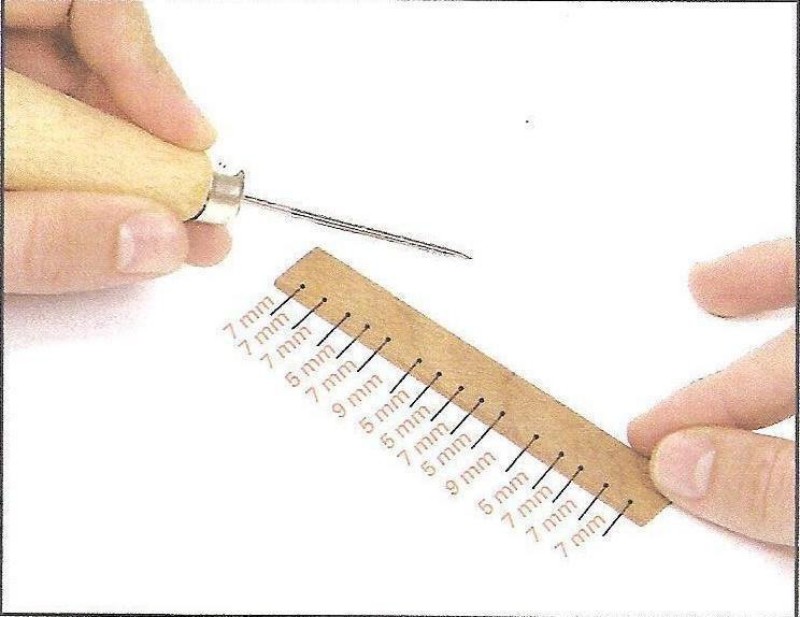

Recuperaremos los dos listones de sapelli de 2 x 15 x 105 mm que cortamos en fase anterior. Con ellos construiremos las mesas de guarnición para el palo del trinquete. Presentaremos uno de los listones contra los cintones en la zona del costado del barco. Si fuera necesario, ajustaremos el listón a la curva del casco con una lima. Después, realizaremos con un punzón las marcas a las distancias señaladas en la imagen.

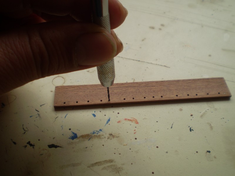

Con el taladro y una broca de 1 mm de diámetro, abriremos los orificios que hemos marcado en el paso anterior. Los agujeros deben ser pasantes y completamente perpendiculares al listón. Una vez perforados los taladros, lijaremos el listón para eliminar los repelos.

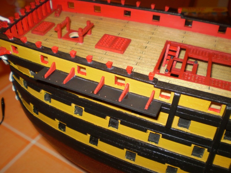

Pegaremos el listón con los orificios orientados hacia el exterior, tal como muestra la fotografía. El listón debe quedar enrasado con la parte superior de los cintones.

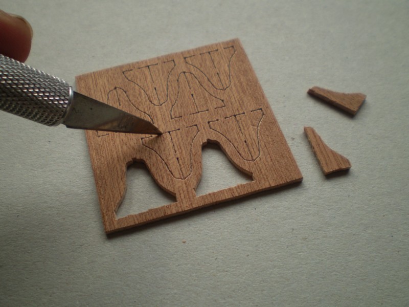

Recuperaremos las planchas con las escuadras sobrantes de los montajes anteriores y extraeremos cinco de ellas con un cúter. Después, repasaremos los contornos con un limatón.
Pintaremos de negro la mesa de guarnición y pegaremos las cinco escuadras sobre la mesa de guarnición y contra el casco, ayudándonos de unas pinzas. Las distribuiremos tal como podemos ver en la imagen.
Siguiendo los mismos procesos que en los pasos anteriores, construiremos y fijaremos la mesa de guarnición del trinquete en el otro lateral del casco.
