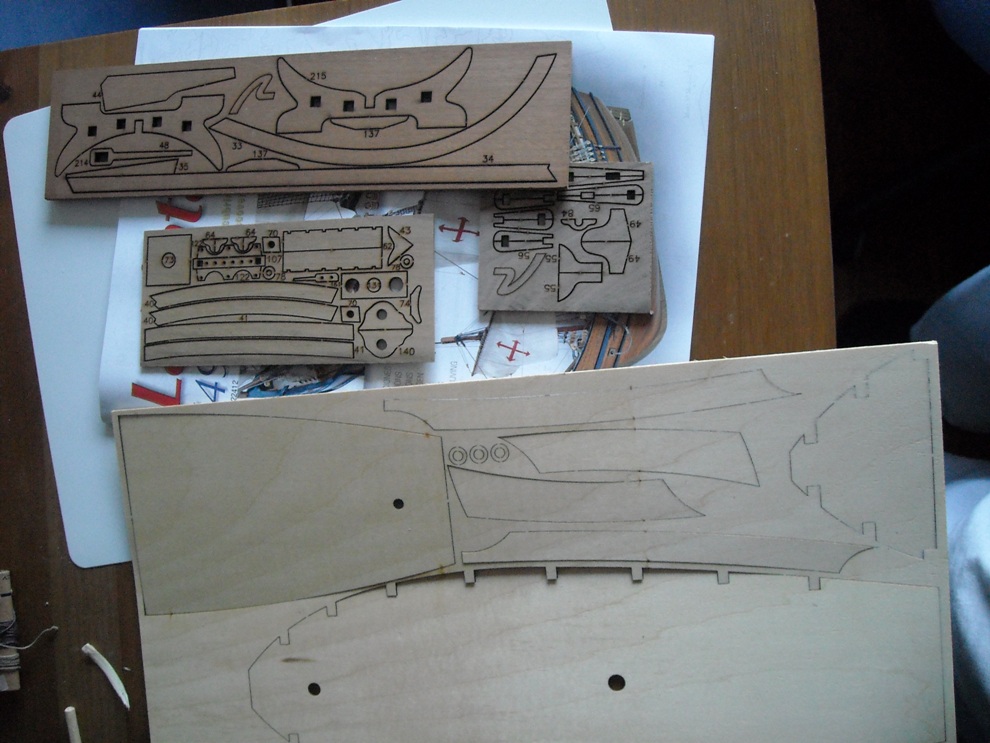

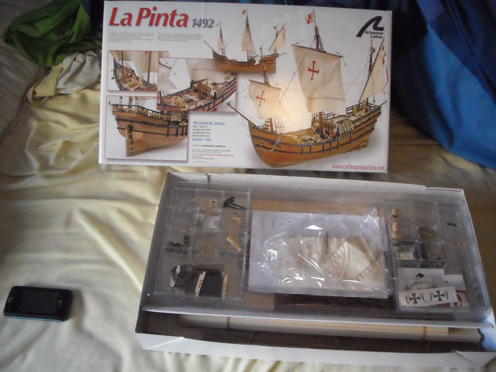

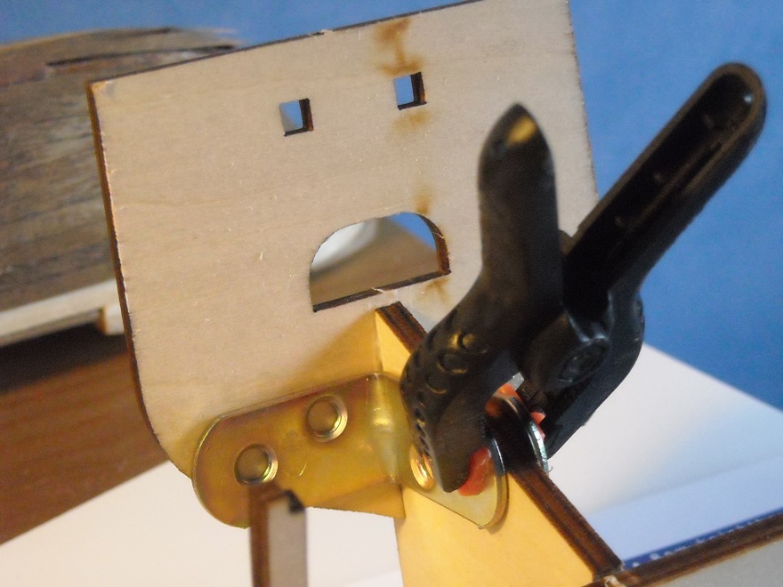

Hola como ya comente estoy construyendo mi 2º barco La pinta de al.
Os pongo fotos al abrir el kit , de las cuadernas, quilla, las cubiertas…. , antes de cortarlas.

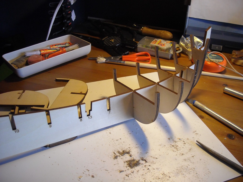

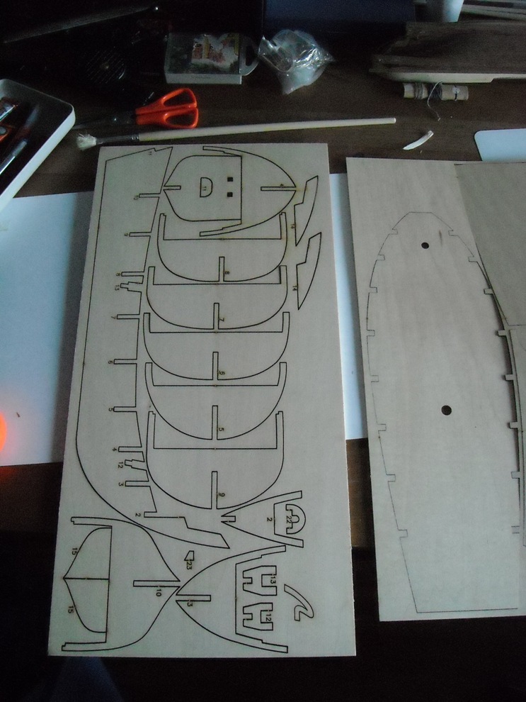

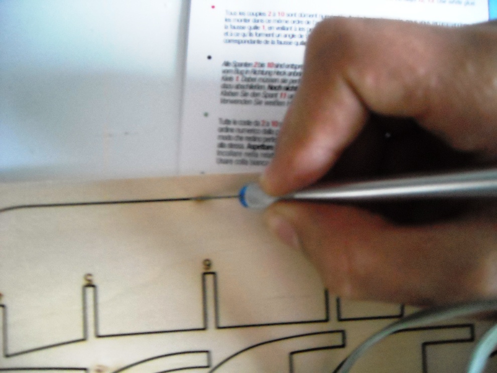

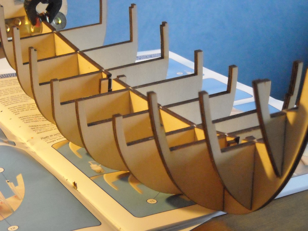

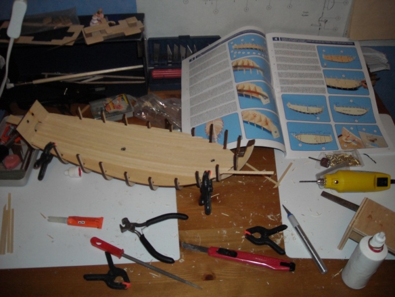

Seguimos empezando a cortar las plantillas y encajando en la falsa quilla las cuadernas y las encapilladuras de los mástiles.
gracias a todos

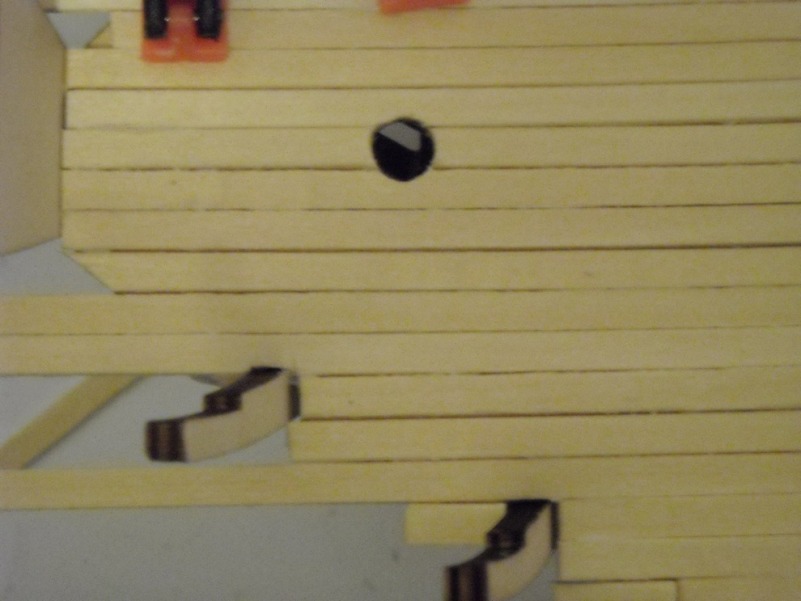

Seguimos.

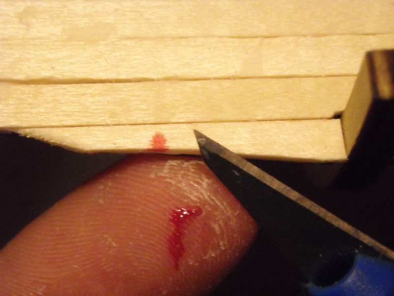

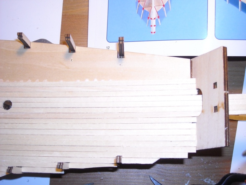

Colocación de la cubierta, y forrado de esta. Cortando lo trozos que sobresalen del forrado de la cubierta tuve un accidente que ya me había pasado dos veces en el primer barco. La verdad es que me corte, seguí con el barco y luego fui al baño a quitarme la sangre. Jeje
accidente del que os hablaba

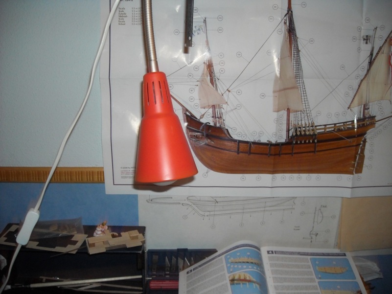

este es  el lugar provisional donde trabajo ya que el verdadero taller esta en mi parcela

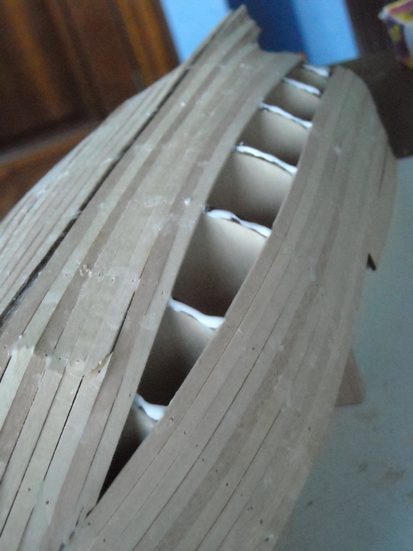

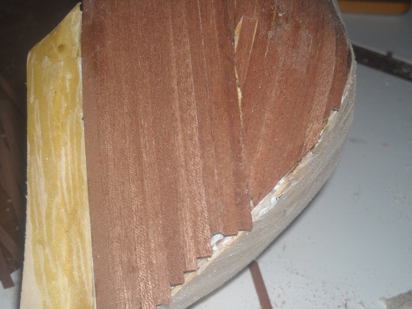

Continuando con el forrado del casco con las tracas que me venían de tilo.
gracias por rodmonal
raruca en cuadernamaestra
rafa.-. en modelismonaval.com
Rodmonal
Mensajes: 41
Registrado: Lun Abr 06, 2009 10:38 am
Ubicación: Toledo
Re: La pinta- Artesanía Latina
Mensaje por Rodmonal »

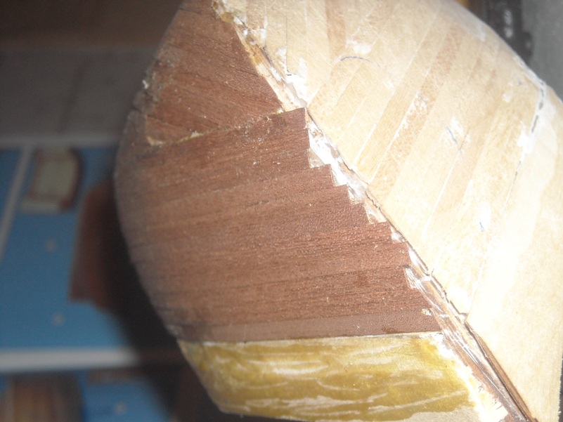

Rafa,
parece que las tracas se han partido en esa cuaderna más a proa... Supongo que llevará segundo forro, con lo cual esos pequeños detalles, después de el obligado y concienzudo lijado, desaparecerán. Si me permites, un consejo, aunque lo mismo ya lo haces... yo suelo dejar las tracas en remojo durante horas, hasta el momento de pegarlas. Aumenta bastante su flexibilidad, y además la madera abre un poquito la fibra, y el lijado tiene mejor resultado. Esto es lo que yo hago, lo mismo estoy equivocado, pero me ha dado bastante buen resultado.
Un saludo, compañero.
Alfonso
Terminados
Gjioa, Calatrons, Sansón
Rafa.-.
Mensajes: 701
Ubicación: ALBACETE
Mensaje por Rafa.-. »
tienes razón rodmonal,
las tacas se me partieron pero yo tambien hago lo de mojarlas y si da muy bien resultado pero lo que me paso fue que me quedé amedio de esa traca de pegarla, se secó y al doblarla pues se partió
pero vamos que con una buena mano de lijado se pasa
ahora ya no se nota.
saludos y gracias por la atención

Bueno Rafa, yo también me apunto a tu hilo, de los accidentes creo que no se libra nadie, de hecho suelo dejar algún resto escondido como huella de ADN.
Para las trancas además de dejarlas a remojo, las que tienen una curva muy pronunciada las paso por encima de un soldador ayudándolas a tomar la forma, funciona bien.
Tiene la pega que aparte de los cortes con la cuchilla también tendrás alguna que otra quemadura en las manos, pero bueno ya puestos.
Animo, ya va cogiendo forma.
Rafa.-.
Mensajes: 701
Ubicación: ALBACETE
gracias calde
ya habia oido eso del calentarlas
lo haré en el siguiente sujetando en el tornillo de banco el soldador tiene que se cómodo

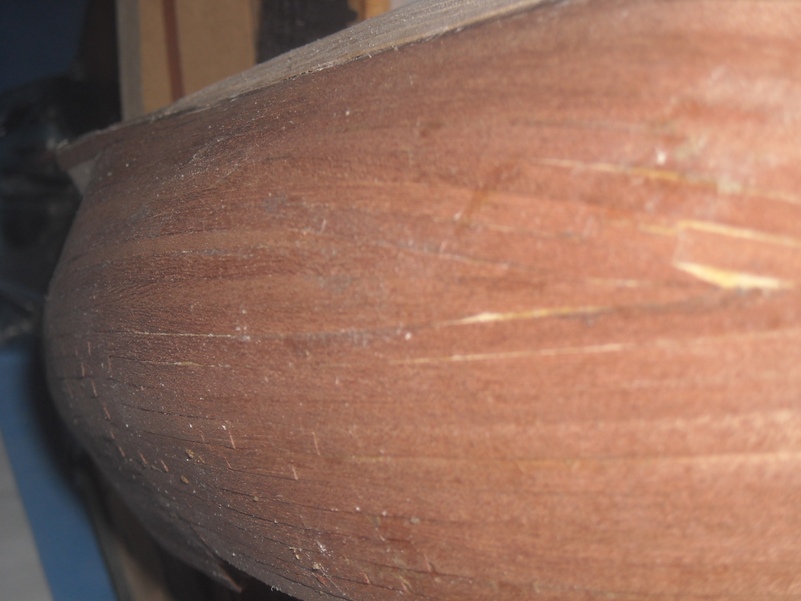

trás haber solucionado lo de las tracas...
Ahora he empezado a forrar el casco con el segundo forro de sapelly, he utilizado cola de contacto y es muy buena ya que el primer barco utilice cola blanca y aquello fue un desastre.
el aspecto es muy bueno
akaspa
Mensajes: 61
Registrado: Mar Oct 14, 2008 4:56 pm
Ubicación: Málaga
Mensaje por akaspa »
con espesores finos la cola blanca como que no, pues tiende a combarse por los lados, el segundo forro tienes que tomártelo con tranquilidad, probando y viendo donde hay que hacer atunes, saludos
