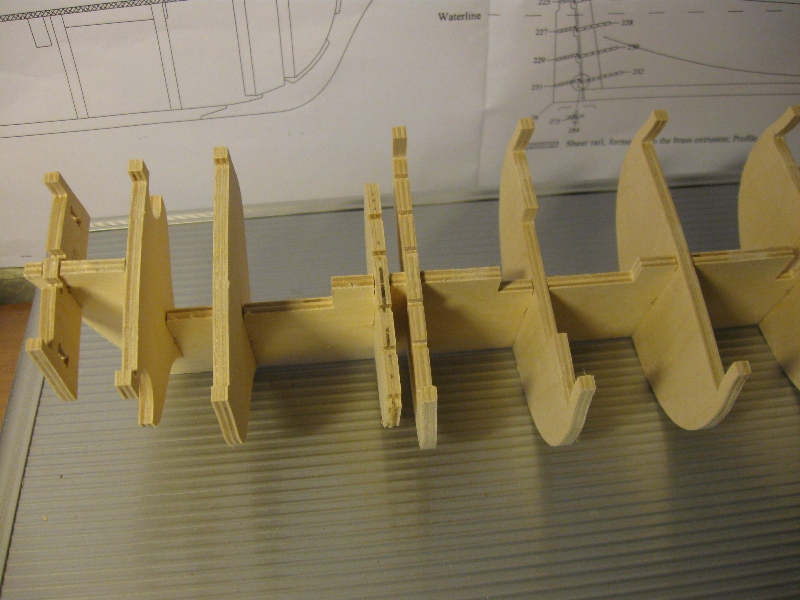

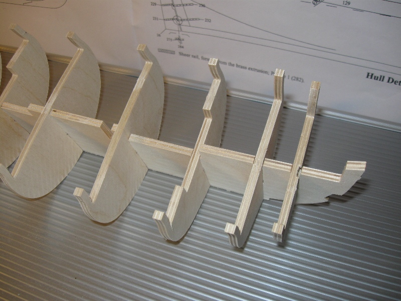

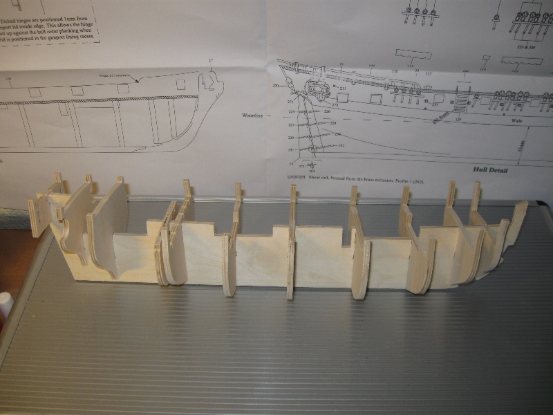

He separado de la plancha las primeras partes de lo que sera el casco.
Falsa quilla y falsas cuadernas. La primera impresion es buena. El contrachapado en de buena calidad. Las piezas las he limpiado de rebabas del corte y presentado.

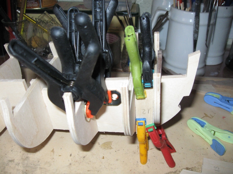

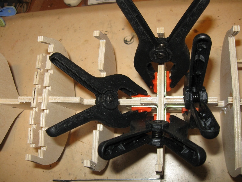

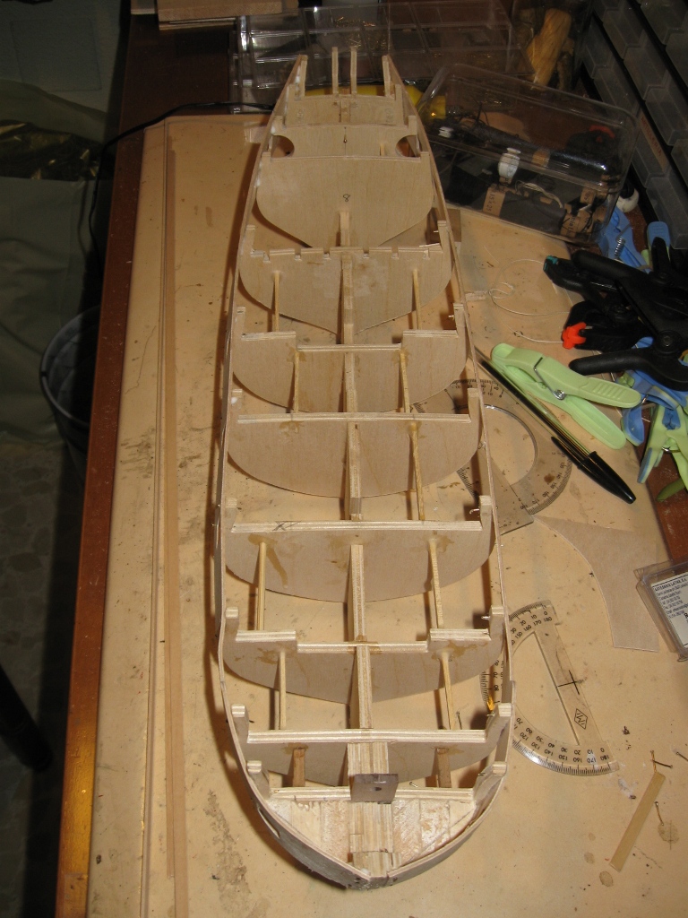

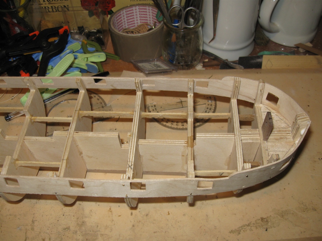

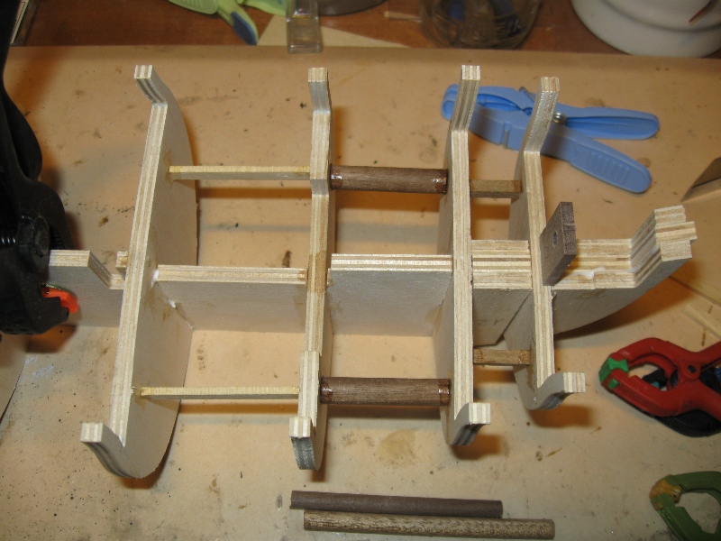

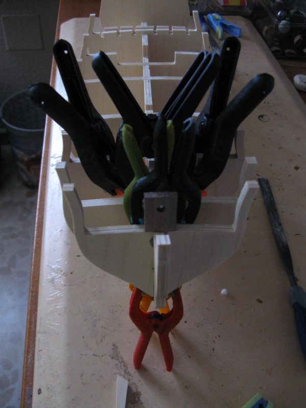

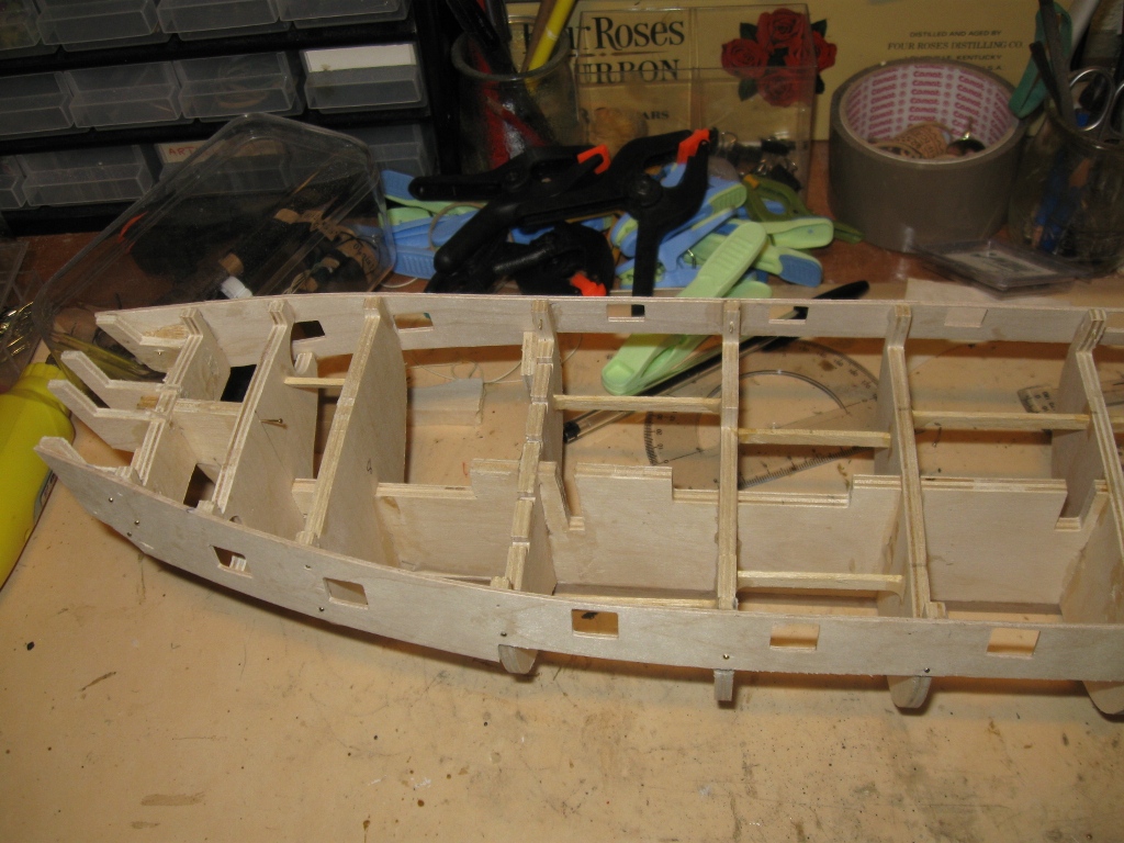

Pegado y reforzado de las falsas cuadernas.
Estoy usando cuatro angulos metálicos para mantener la alineacion. Entre las cuadernas estoy poniendo tiras de maderas (retales) para consolidar la unión, como eso luego no se verá no creo que tenga importacia que cada una sea de un tipo diferente.

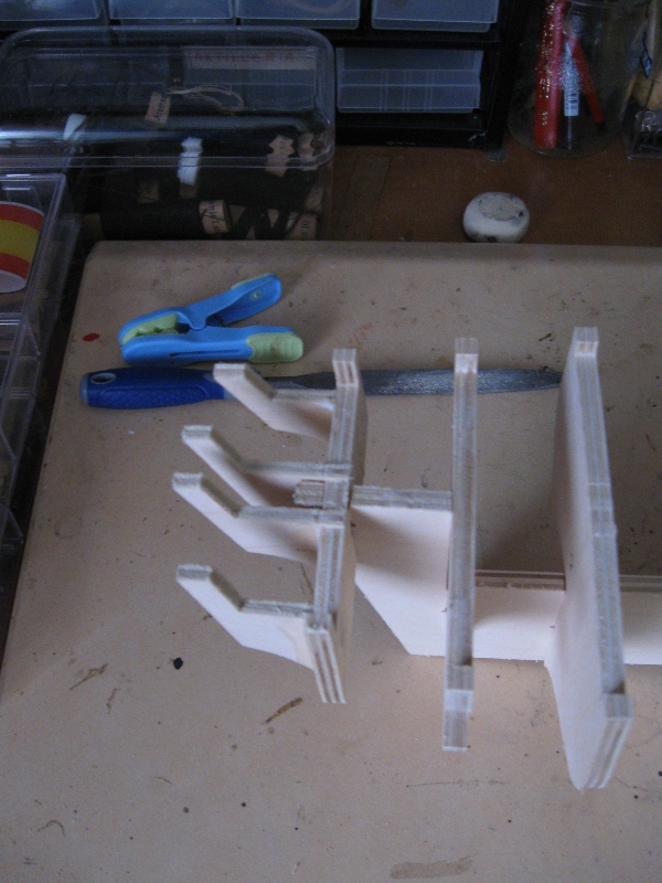

Esa pieza mas oscura y con un agujero es para el posterior alojamiento de la base del bauprés.
Esta son los tacos de madera para reforzar la unión.
Angulos metálicos para mantener la alineación correcta.

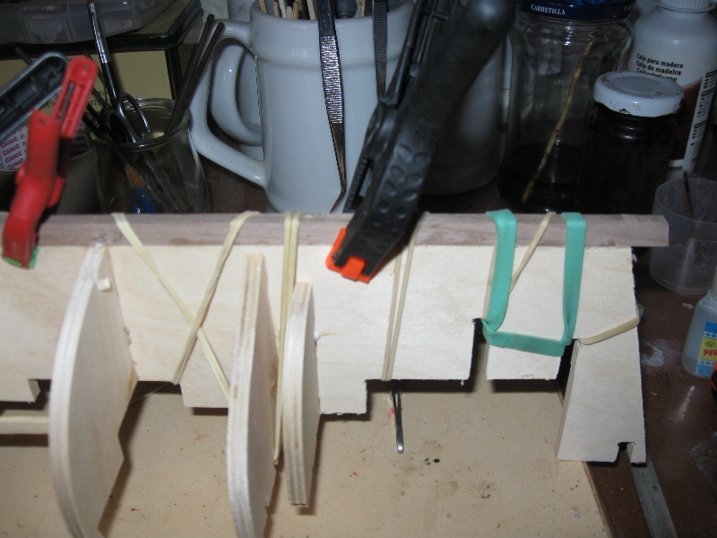

Colocación de la falsa quilla. Pegado, luego le clavaré unas puntillitas para mayor seguridad.

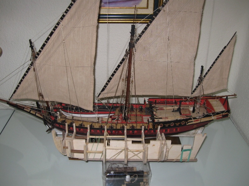

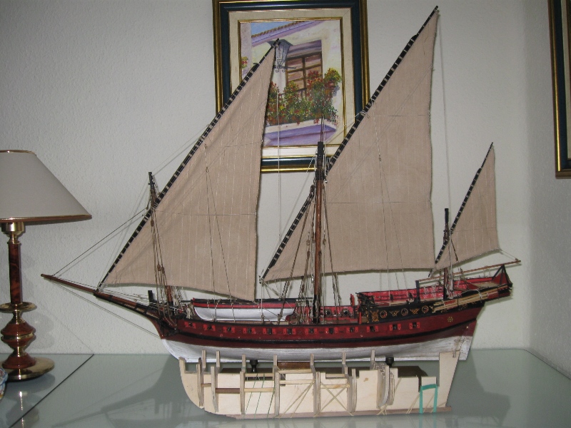

Os pongo unas fotos del Granado junto al jabeque para que os hagais una idea del tamaño
jmolinas
Mensajes: 1675
Re: H.M.S. Granado. Bombarda 1742
Mensaje por jmolinas »
¡Osti tú! ¡Qué pequeño, no?
fraco
Mensajes: 1843
Ubicación: Sevilla (España)
Mensaje por fraco »
jmolinas escribió:¡Osti tú! ¡Qué pequeño, no?
Ahora mismo 468 mm. Si, es mas pequeño de lo que creia. Lo que pasa luego es que el baupres-botalon son muy largos, unos 235 mm

Estos barcos pequeños, cuando estan aparejados quedan muy bien

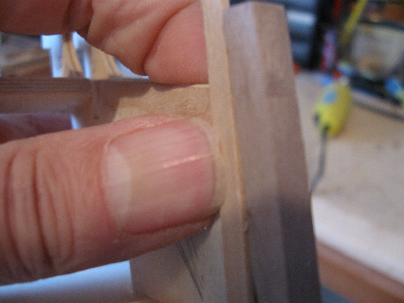

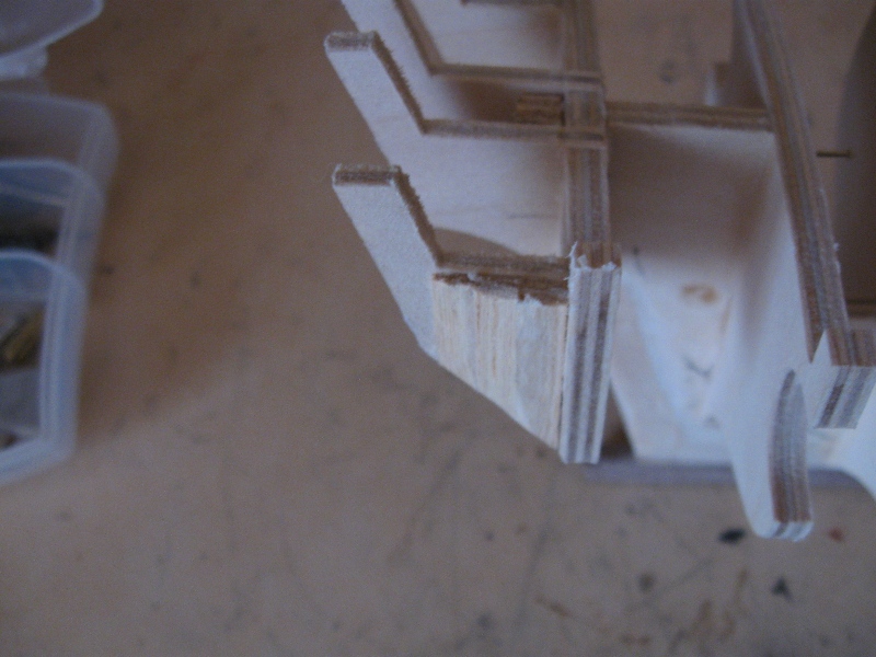

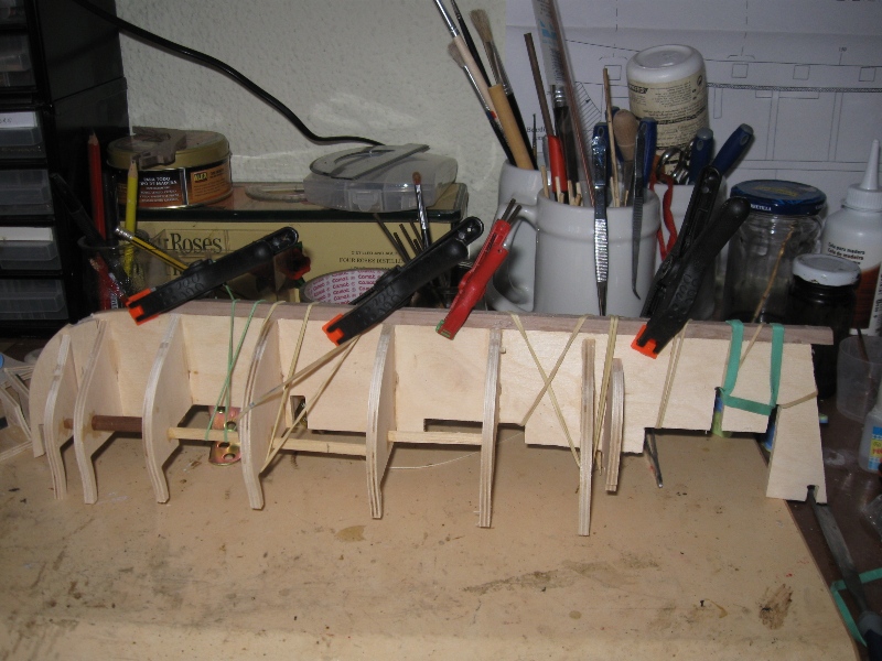

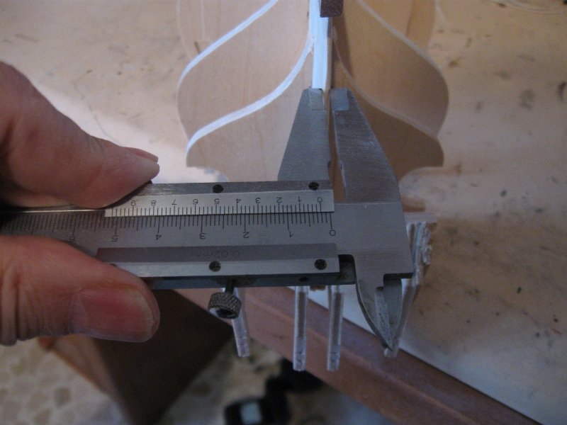

Rebajado el grosor para el posterior forrado sin problemas. Ha quedado en 2 milimetros + tracas (1.50+1.50)=5 mm.
La falsa quilla tiene 5.50, lo que aun me dá un poco de margen. Para el segundo forro habrá que rebajar tambien un poco.
Entra perfectamente lo que pasa que cogiendo barco traca camara no doy pa mas

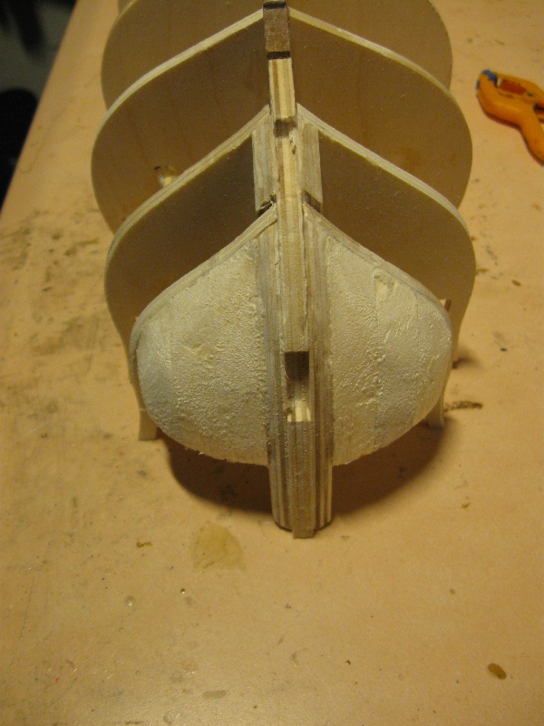

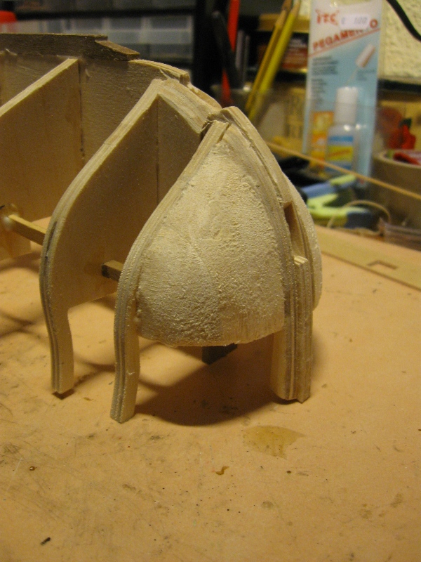

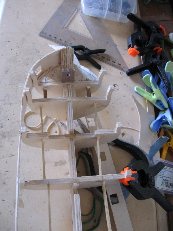

Para asegurar el buen agarre de amura y tracas del primer forro he rellenado el hueco de proa con madera de balsa.

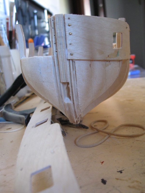

Patrón de las troneras: colocado el de babor. Observese el relleno caro e inutil de madera de balsa.
Las siguientes fotos las colocaré mas grandes. Ok.

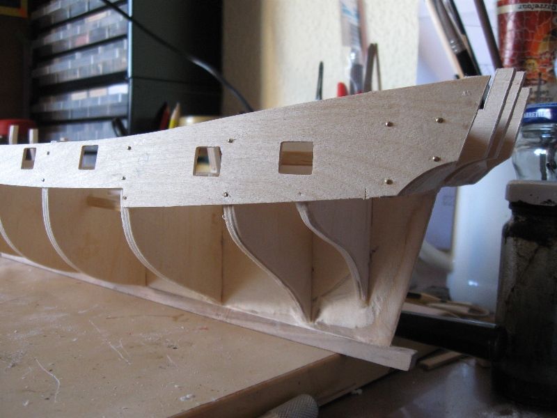

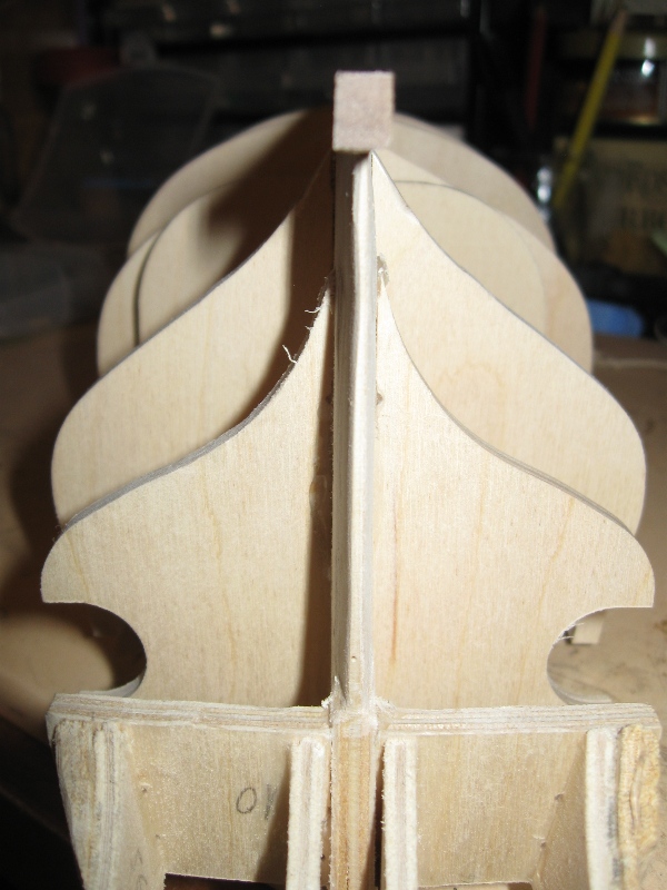

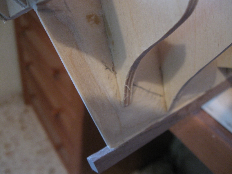

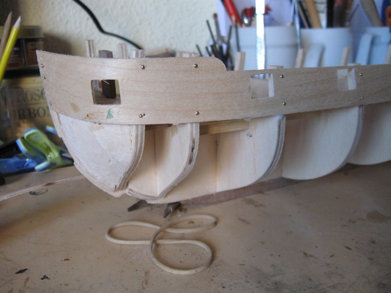

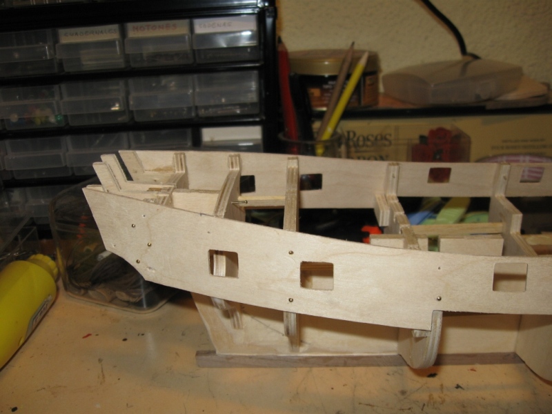

Patrones de troneras colocados.
problemas entre la seguna y tercera cuaderna de estribor. Lo monto como lo monte, ahi hace un pliegue
Se nota mucho el pliegue. ¿No sería mejor mantener la línea del casco y olvidarte por un momento de esta cuaderna? Es evidente que cuando hagas el casco, no puedes tener este pliegue. Yo pondría una pequeña cuña entre la pieza y la cuaderna para que se apoye de manera uniforme como el resto.
