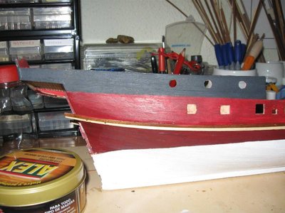

El barco va a llevar los dos colores, me explico. La parte del casco por encima de lo pintado en blanco, al estar forrado con sapelli quedará como la tira oscura; la parte de la amura al estar forrada de ramín quedará como la tira mas clara. Con una sola pintura mato dos pájaros de un tiro.jmolinas escribió:me sigue gustando y mucho la más clara. Sin embargo habría que ver ambas sobre el casco. Cuando las presentes podrás tomar la mejor decisión. Si el conjunto es más "serio" entonces sería la más obscura. En cualquier caso, ambas son bonitas y darán "estilo" al barco.
un saludo,
Juan

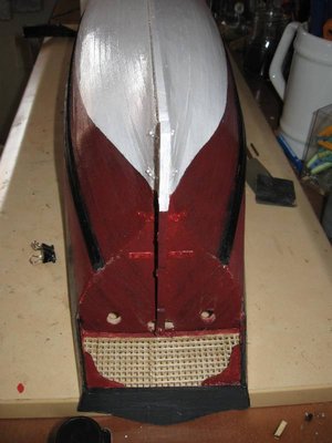

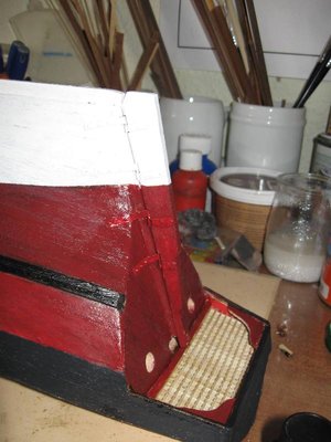

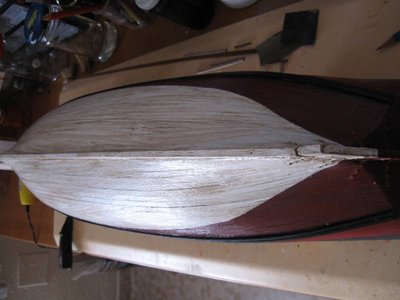

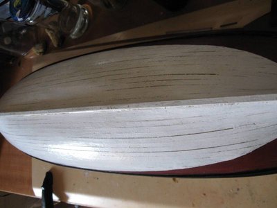

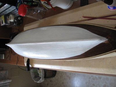

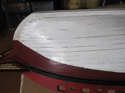

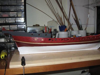

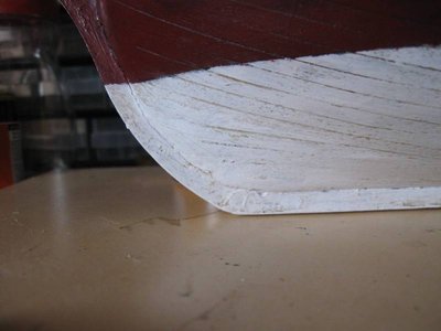

Segunda y definitivamente última mano de pintura blanca. A cubierto bastante pero, afortunadamente, sin tapar las juntas

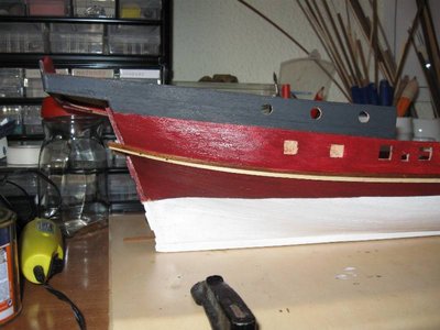

Re: Jabeque Cazador por Fraco.

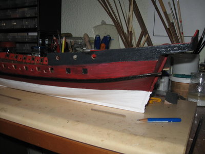

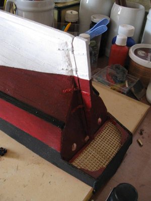

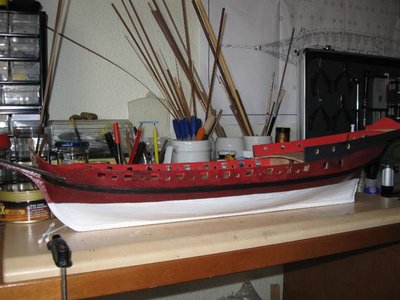

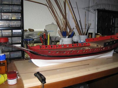

Primera vista de la pintura del barco, a falta de lustrado. Aún quedan muchas zona por repasar y otras en las que no tengo decidido el color.
Juan como comprobaras la puñetera linea del tajamar sigue caida.
Los cintones no sé que hacer con ellos, si dejarlos tal como estan o pintarlos de negro.
- jmolinas
- Mensajes: 1672
Fraco, dos (2) cositas:
1º.- Arregla la línea de flotación please.
2º.- Para mí, los cintones en negro de tinta china, (3 manos), lijado con lana metálica y una capa de Goma Laca. Pero también le daría el tratamiento a la amura superior que está en negro.

Lo de arreglar la linea de flotacion ¿te refiere a los remates en el tajamar y timón o en general?
Lo de la tinta china resulta interesante pero no se yo si una vez puesto el cintón no va a ser un engorro.
Al negro de la amura le tengo que dar brillo. O no te gusta ese negro.
Que conste que me he reconocido como un pintor pésimo.

Buenos dias Francisco:
Me refiero a los remates solamente. Para el cintón colocado está la cinta de carrocero pero es un riesgo. Y para la zona de la amura ya pintada, al menos en la foto se ve muy mate.
Bueno y a partir de mañana ya tendré menos tiempo porque vuelve la cotidianidad, y a partir del 11 a llevar al peque al Cole y todo eso que tú ya has olvidado por tenerlos mayores
, pero de los cuatro míos, el pequeño tiene solo 12 años
Que tengas un buen día.

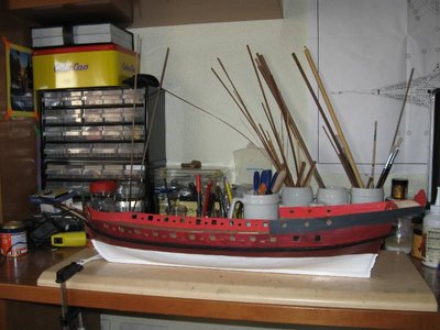

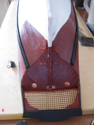

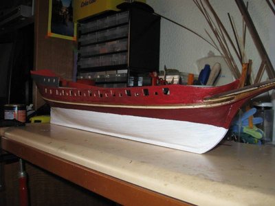

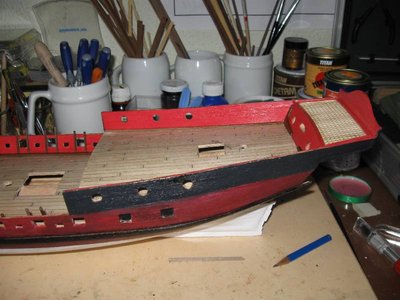

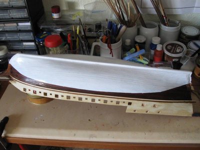

Pues como esos cintones tan claros no me gustaban me he puesto a teñirlos con tinta china, un trabajo bastante guarete y que me va a hacer retocar casi todo lo pintado, pero ya no tengo prisa.
Es solo la primera mano. Ahi todavia queda que dar con lana de acero y algunas manos mas.
Lo sé soy muy malo pintando. Ya aprenderé,....espero.

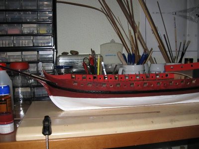

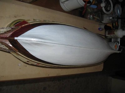

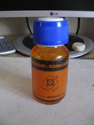

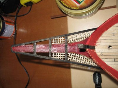

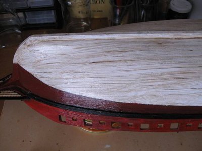

Le he aplicado goma laca al cinton, al interior de la amura, a las gambotas y a las aletas para ver como quedaban.
La parte exterior de la amura está sucia, pero no tanto como se aprecia en la foto,así que le daré un repasito con la pintura diluida.
Espero vuestros "comentarios".

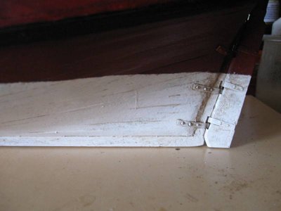

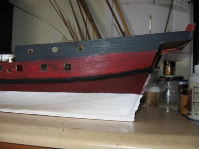

Colocado el timón. Cuando seque la pintura quedará algún retoque.

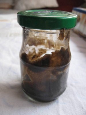

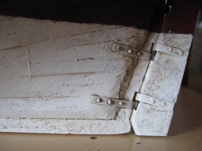

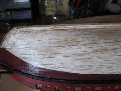

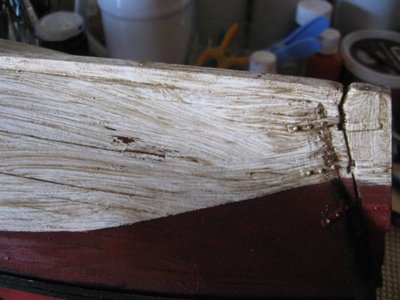

Pues al final he preparado yo la pátina para envejecer el casco. Cera incolora, disolvente y betún de Judea. Ya la he aplicado y en 20 minutos la retiraré. Lo bueno que tiene esto es que si al final no te gusta el resultado se puede modificar con facilidad.
- fraco
- Mensajes: 1842
- Ubicación: Sevilla (España)
Resultados primera prueba. Resultado..insuficiente.
- fraco
- Mensajes: 1842

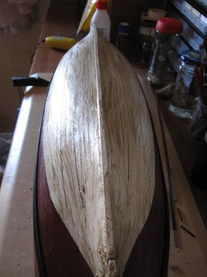

Pátina II.
Segundo intento cargando un poco mas la paletina.
