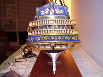

Un viejo San Felipe
vasa
Mensajes: 236
Un viejo San Felipe
Mensaje por vasa »
Lo de viejo, es por que llevo 25 añitos haciendolo y entre pitos y flautas voy muy despacio con el, pero sigo y sigo...
Julian.J
Mensajes: 1010
Re: Un viejo San Felipe
Mensaje por Julian.J »
Hola vasa, eso no es viejo eso es una reliquia, unas fotos haber esa obra de arte :roll:
Julian.J :wink:

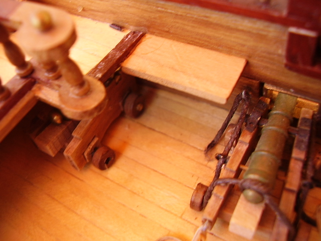

Pensaba que habia puesto fotografias, pero ahora veo que no estan :?:

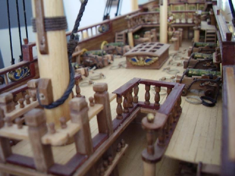

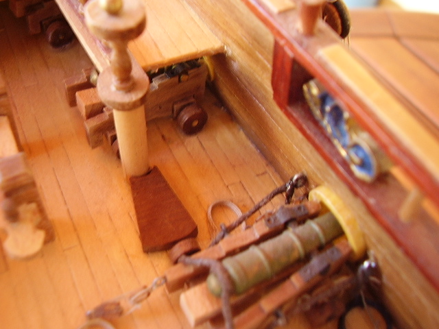

El tema de las escaleras me ha tenido atascado bastante tiempo.Creo que es hora de solucionarlo. Tendre que cambiar algun aparejo y mover un cañon

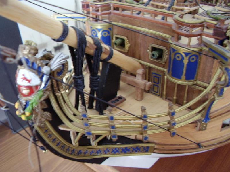

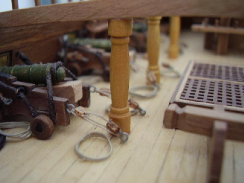

pakkus
Mensajes: 755
Mensaje por pakkus »

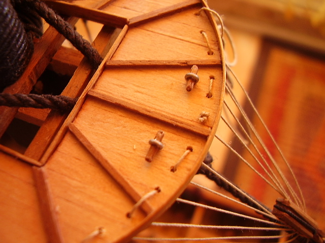

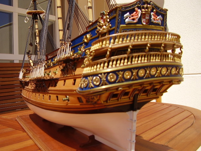

Se ve muy bien Vasa , esplendido trabajo y muy fino en los detalles se nota que te ha llevado tu tiempo , lo único una preguntilla : los cadenotes no deberian llevar el mismo angulo que las vigotas? en lugar de girarlos mejor cortarlos más pequeños , no?
Oyra pregunta , le has dado barniz o goma laca ? , me gusta mucho el tono que tiene.
Francisco García
vasa
Mensajes: 236
Mensaje por vasa »
Si te refieres a los cadenotes( acolladores) de las vigotas mesa de guarnición, hay algunas que tienen que ir desplazados a un lado u otro para dejar despejadas las portas de los cañones
Esta dado con dos manos de tapaporos, pulido, y luego dado de cera color nogal , cuando la cera está seca, saco brillo con un trapo, siempre hay sitios donde no llega el trapo y queda una patina que le da un toque de envejicimiento.

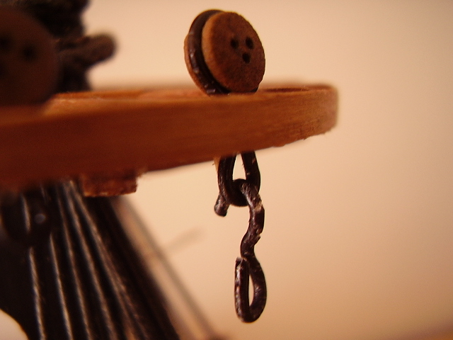

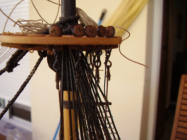

arojasb
Mensajes: 125
Registrado: Lun Jun 13, 2005 10:57 pm
Ubicación: Sta. Perpetua de Mogoda (Barcelona)
Mensaje por arojasb »

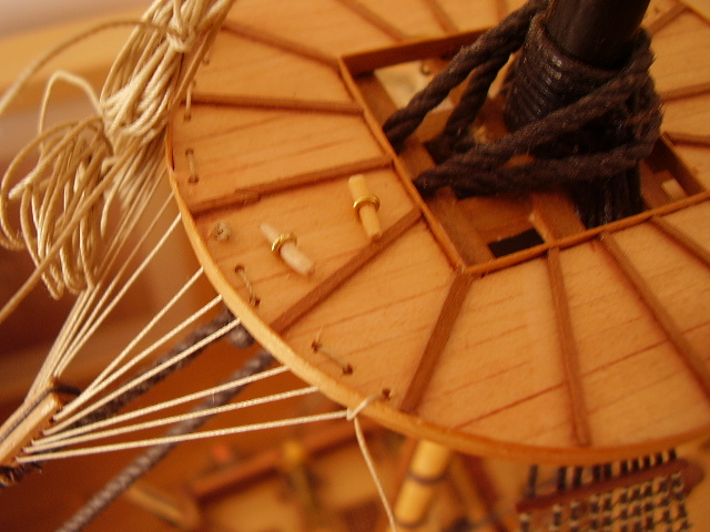

Muy bonito Vasa.

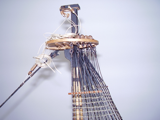

No perece que tenga tanto tiempo :lol: , me gusta la foto de la cofa, la estoy mirado con lupa para ver como esta echa la araña, yo estoy con el de Altaya (una porqueria de kit y de explicaciones) y no se la han puesto :evil: , bueno eso y otras cosas.
Antonio Rojas

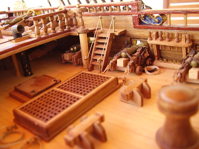

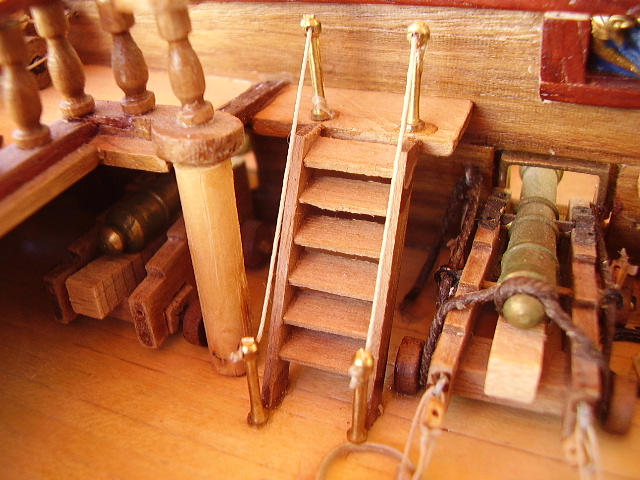

He descubierto una ley física muy interesante:
Las superficies ni aumentan ni disminuyen con el paso del tiempo. sin embargo las dificultades aumentan.
Es decir donde no me cabian cañones hace 17 años, siguen sin caber, y los arreglos que veia tan faciles para colocar las escaleras, me suponian, levantar todas las cubiertas, retocar troneras en fin en la leche.
Así que he aceptado que por aquel entonces no iba muy fino, y me he sacado de la manga la solucion que vais a ver
Espero vuestras aceradas criticas
Jesús

Me gusta esa escalera !! :P :P
jmolinas
Mensajes: 1672
Mensaje por jmolinas »
A mí también me gusta pero echo de menos un pilarcillo en la esquina o una ménsula que soporte el rellano (no es más que una idea... :mrgreen: ) Es que se ve un poco "en el aire"
Aunque puede que en el conjunto no se aprecie nada de lo que estoy sugiriendo
Juan
vasa
Mensajes: 236
Mensaje por vasa »
jmolinas escribió:A mí también me gusta pero echo de menos un pilarcillo en la esquina o una ménsula que soporte el rellano (no es más que una idea... :mrgreen: ) Es que se ve un poco "en el aire"
Juan
Tienes razon, si no rectifico, tendré que ponerle un apoyo.
Jesús

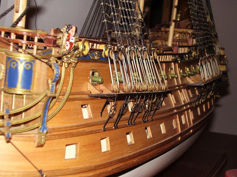

Hola Carlos, con muchísimo retraso te contesto. Este modelo es de Mantua. Y si que tenia errores gordos de diseño. Las bandas de ambos costados, en toda la altura de las cubiertas tuve que prepar una pieza corrida de proa a popa que diera consistencia a la obra muerta del barco, ya que no había sistema que contrarrestara la endeblez que suponían las troneras sin una estructura de apoyo.
De todos modos la fabricación de Kits ha evolucionado un montón y no sé si estos fallos se han corregido.
El barco, prácticamente, terminado sufrió un aparatoso accidente durante una mudanza con importantes daños internos, lo tengo en el dique pero mucho me temo que va para desguace🥺
