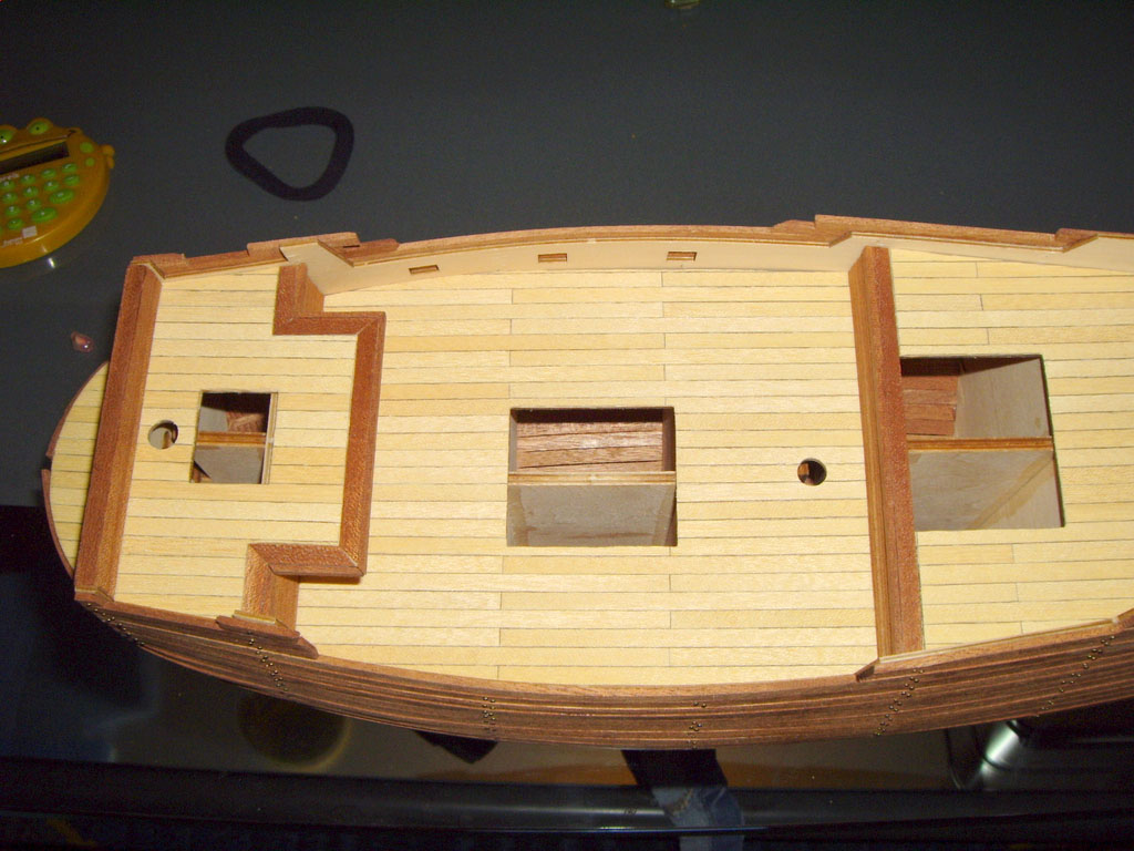

Me gusta mucho como te han quedado los cadenotes, y las mesas de guarnición, por cierto has puesto un refuerzo de latón en el canto? genial

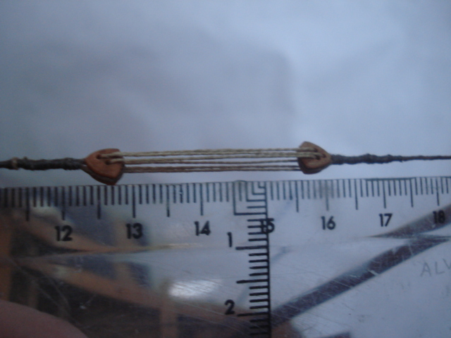

Puede ser una mera observación equivocada por mi parte, pero veo un poco largo el cabo que sale del bauprés a la vigota trianguar, no te parece?

Conn escribió:Me gusta mucho como te han quedado los cadenotes, y las mesas de guarnición, por cierto has puesto un refuerzo de latón en el canto? genial

Aunque cada vez estoy siguiendo menos las instrucciones del kit, lo cierto es que no he encontrado modelos especificos en que viniera la colocación de la vigota y aqui si he seguido el kit: he medido la distancia total del hilo y viendo la colocación de la vigota lo he trasladado al modelo

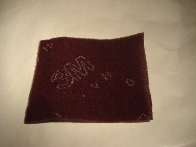

[quote="Conn"]Me gusta mucho como te han quedado los cadenotes, y las mesas de guarnición, por cierto has puesto un refuerzo de latón en el canto? genial
No se si historicamente seria asi,pero... ya sabes: no hacemos barcos hacemos modelos....es chapa de cobre pavonada y pasada por un estropajo que tiene el efecto parecido all de la lana de acero pero después de pasarlo notas que no es tan agresivo como esta ,te pongo una foto

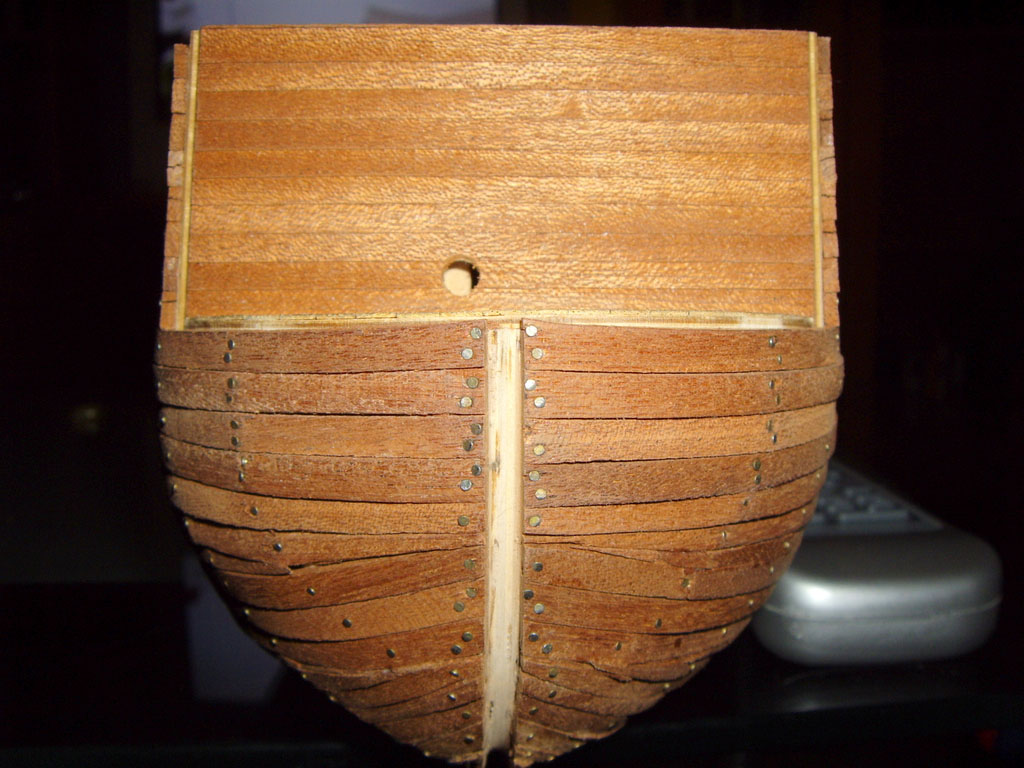

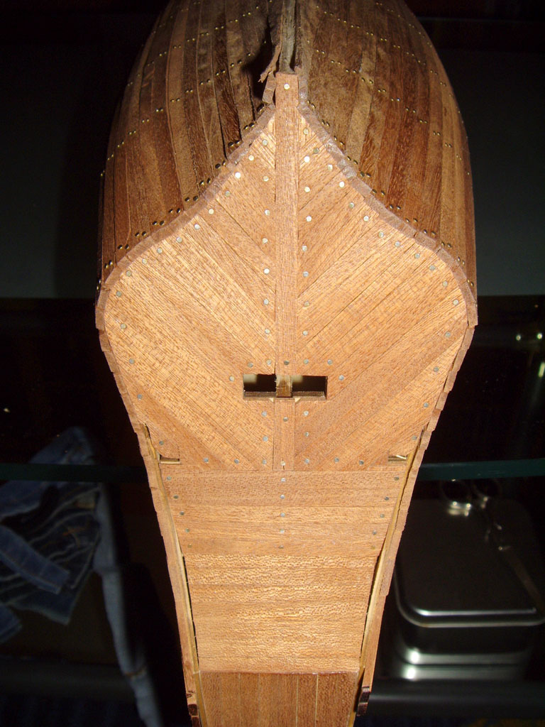

Aprovechando que tengo un momento voy a subir tres fotos más. ¡Ánimo a todos con esos Francisquitos!. A ver si llega el frío a Galicia, porque si no no hay manera de quedarse en casa :D
En esta foto se puede ver la cubierta antes de recortar las tracas finales.
Aquí vemos la proa, después de practicar el canal en el que irá luego la roda. Realizado con el disco de corte del minitaladro.
Aquí vemos la popa, casi finalizada la colocación de tracas y su ajuste.

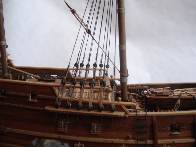

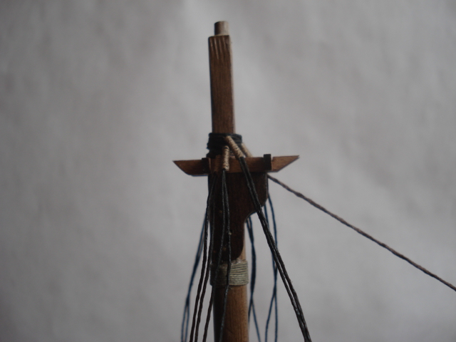

obenques
Una de las cosas que están muy chapuceramente resueltas en el kit es el nudo que hacen en los obenques a la altura de las crucetas y las cofas, lo he resuelto forrandolos, 3 minutos de trabajo en cada uno y no tiene nada que ver con lo que nos proponen

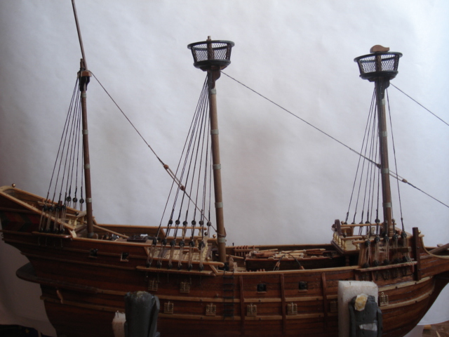

Bueno, ya estamos todos, me alegro de que os este gustando el barco y desde luego podeis hacer vuestras todas las mejoras que han ido saliendo con relación al mismo (estoy convencido que es la cosa mas importante que enriquece a un foro como este: el compartir) pero ojo....que yo solo soy un aprendiz y no vayamos a meter la patay para no perder la costumbre ahi van las ultimas fotillos con los avances
obenques
obenques
obenques
obenques
