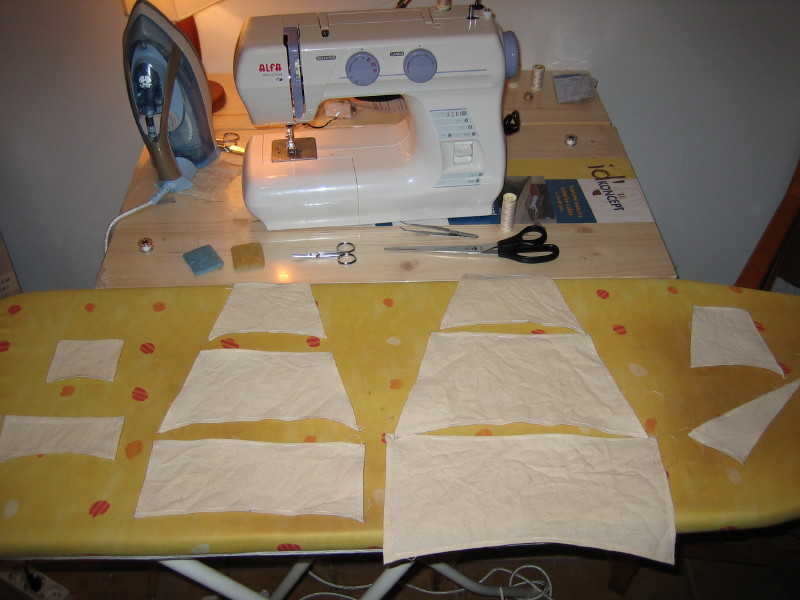

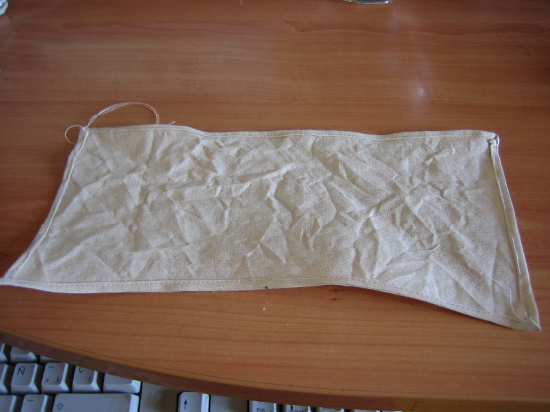

Ya he terminado de coser los dobladillos, ahora empezaré con las lineas paralelas y las horizontales dobles para los rizos. Cuando termine colocaré la relinga con lo que daré por terminadas las velas
todas las velas según su posición

Javi_1956 escribió:¡¡ Eso es producir !!
En el tiempo que tu haces un juego de velas, yo hago un dobladillo. Que complejo de lento y pessssado tengo.
Supongo que será un problema de las fotos y eso de la iluminación: ¿Pueden ser un poco claras las velas? ¿O yo me paso y dejo la tela demasiado oscura?
Creo que el color de las velas debe ir en consonancia con la estética del modelo, en principio les he dado un primer baño de "te" pero no descarto darle otro baño para oscurecer, no se, cuando tenga listas las vergas veré el contraste entre el casco nogal, vergas imitación ébano y velas, según se tercie oscureceré un poco.
En efecto el flas las aclara mucho, a ver si puedo poner una foto de la vela junto a una verga.
En cuanto a la rapidez es cuestión de sentarse escuchando la radio y darle que te pego a la máquinita, je, je

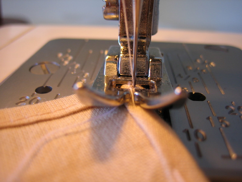

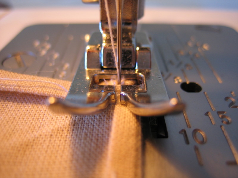

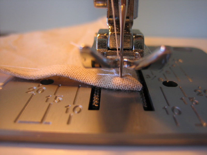

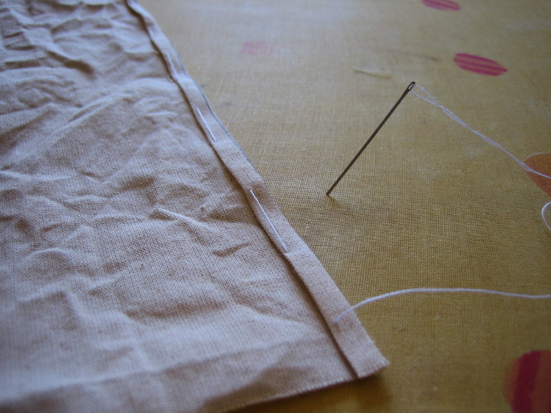

Para las verticales, con la escuadra, cartabón y lápiz voy dibujando las paralelas, después con la técnica que Javi 1956 nos ha enseñado en su hilo de velas voy cosiendo las horizontales
Me guio por las paralelas, voy cosiendo haciendo giros en los bordes coincidiendo justo encima de lo bordado en los dobladillos. Me descargué una plantilla en un foro de costuras donde te hacían imprimirla en un folio y practicar como un descosio, ahora v

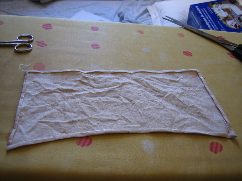

mas
Vela mayor
Vela mayor
otra lista
otra lista
Vista de cerca
Vista de cerca
