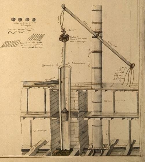

Hola,
Ya he acabado las bombas de guimbalete que tenía pendiente.
Para los zumchos he probado con cartulina negra. Es cómodo de trabajar y queda bien. Para las bocas de salida del agua he realizado con boquilla para cianocrilato.
Lo que no sé es dónde colocarlas exactamente. La iba a colocar dejado de los palos trinquete y mayor, pero creo que cuando las hiciesen funcionar interferiría con los cabos que están atados en los cabilleros que hay bajo los palos.
Creo que el funcionamiento es como el de esta foto...
O igual se hacian funcionar directamente sin la palanca, a una polea atada al palo.
Seguro que @Leopoldofran sabes

Mensajes: 5684
Re: Fragata Grimsby de Constructo
No se puede suprimir la palanca, si el cabo tira oblicuamente en vez de vertical hace fuerza contra el borde de la bomba genera fricción y puede romperla
