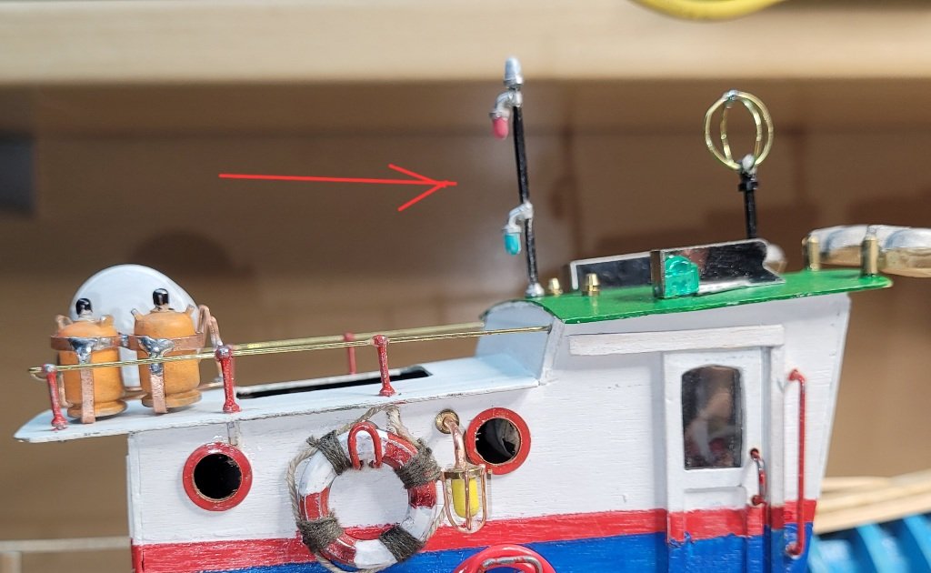

jolobe escribió: Sab Mar 29, 2025 1:28 pm Con respecto a las luces de navegación y pesca te explico.
Una cosa son las luces de navegación que son 4, babor, estribor, tope y alcance. cada una con sus ángulos correspondientes.
Por otra parte, están las luces de pesca, totalmente independientes de las anteriores. En un mástil, debes de poner tres luces todo horizonte, es decir que abarquen los 360 grados, visibles desde cualquier punto. La más baja, será la blanca y sobre esta irán la roja y la verde. Según el tipo de pesca se encenderán las luces correspondientes. La blanca siempre, la roja si está faenando y la verde si está arrastrando.
Si es de día, te olvidas de todo esto y pones los dos conos. No se si es norma general, pero por mi zona, en embarcaciones de poco porte, de día sobraba con colgar en capazo que quedase bien visible.
Afirmativo, todo lo que comentas. La señal diurna un capazo o en general se denominaba cesto, por generalizar.

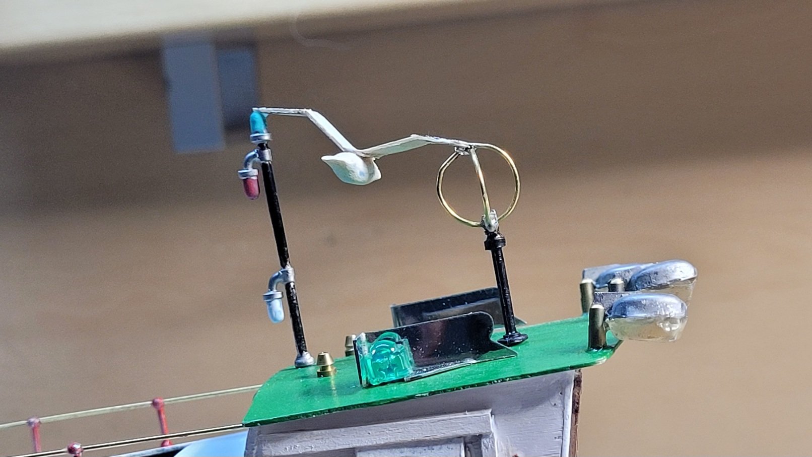

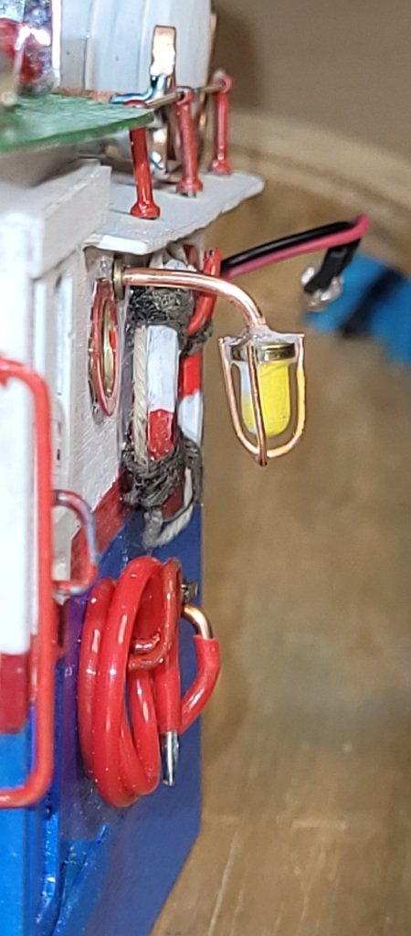

jolobe escribió: Sab Mar 29, 2025 12:39 pm El problema, es que el cajetin destinado a las luces de navegación, esta dimensionado para unas lamparas más pequeñas, de tal forma que no se ven si estas a más de 22,5 grados a popa. Al poner los leds que se pasan de escala, la visibilidad de estos es superior a los 22,5 grados.
O pones unos leds más pequeños o haces más grande el cajetín o simplemente te olvidas de SMA y ya están bien.
Me tendré que despedir del SMA los ledes me resulta muy complicado el cambiarlos para ponerlos y conectarlos tuve que hacer taladros y al poner otros más pequeños se verían los taladros.
Entiendo do que le mejora que hice en los faroles no es un comodín para mantenerlo cuando hablo de mejora no me refiero a pintarlo.me refiero al refuerzo de cobre para que no se rompa el cristal
Entiendo que las luces de todo horizonte no son estas. ¿Estas como se llaman?
jolobe
Mensajes: 402
Ubicación: Castellón
Re: Merlucera del cantabrico TALHOER
Mensaje por jolobe »
Efectivamente esas son las luces de pesca. Se llaman todo horizonte porque se pueden ver desde cualquier ángulo. Solo las tienes que poner en el orden correcto.
José.

Disculpa use una foto antigua, leyendo en manual deduje que irían así.

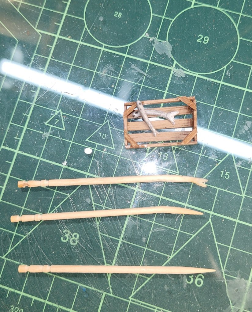

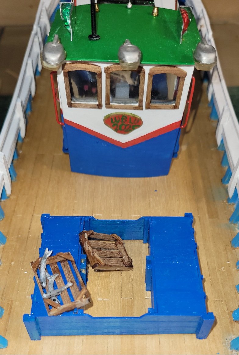

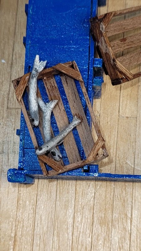

Una merlucera sin merluzas no puede ser.
Como las he hecho, he usado palillos de dientes las colas las he aplastado repetidas veces para que queden planas las he aplicado cianocrilato y cortado en forma de V luego he doblado los supuestos peces para que se adapten a la caja y no parezcan simples palillos, les he dado forma con una lima, una manita de pintura plata, los ojos y a la caja.

:clap: :clap: Muy buenas esas sardinas, jejeje, le dan un toque realista, pero metelas pronto en las neveras que si no se pondrán malas. Un saludo

Que majos los peces, un buen detalle

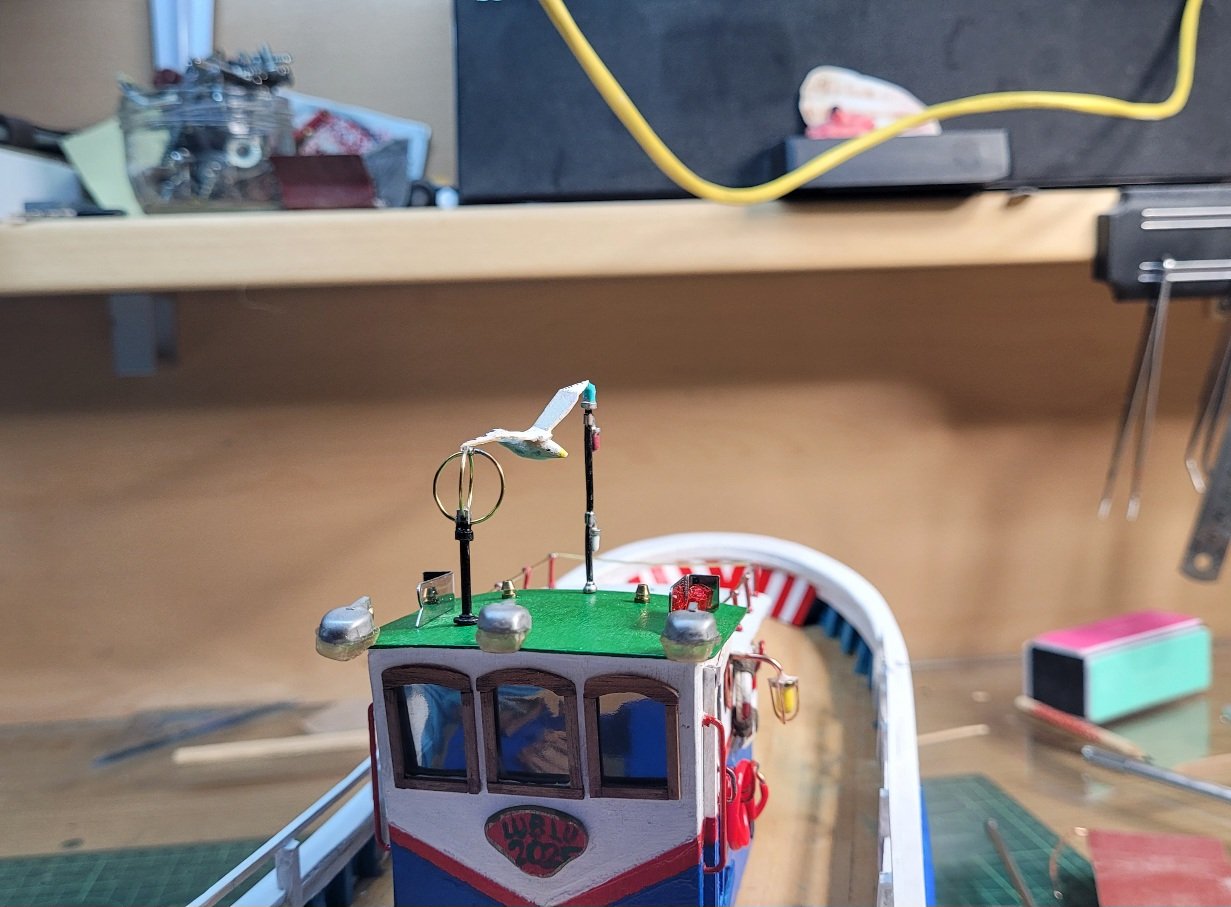

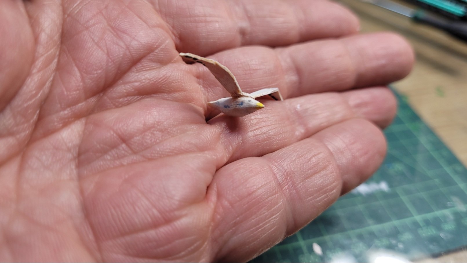

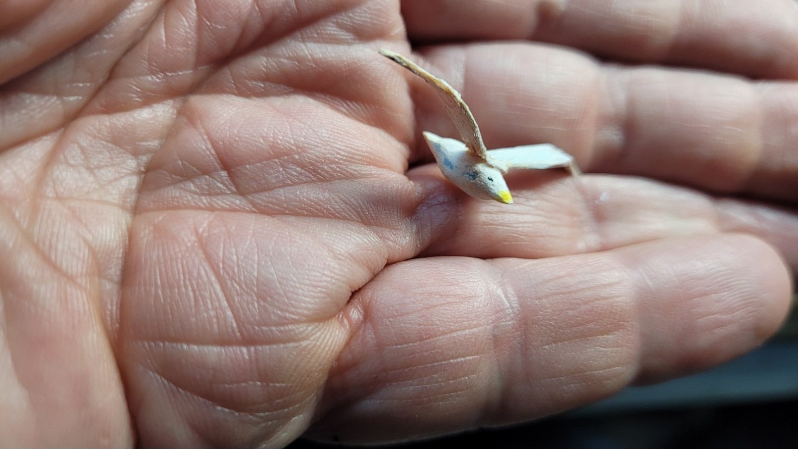

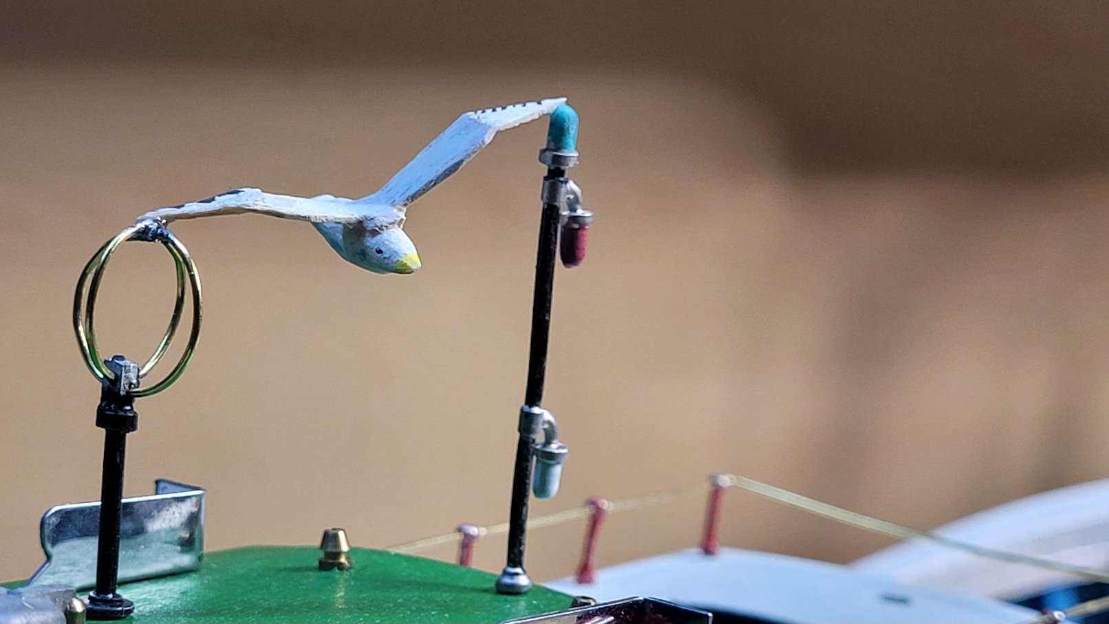

¿Un barco de pesca sin gaviota?
No puede ser.
La gaviota ha salido wl cuerpo de un retal de barraganete medidas liston 6x4 N pieza 33 y las alas de N 24 tablillas de doble forro. Lima pintura blanca amarilla negra y a disfrutar.

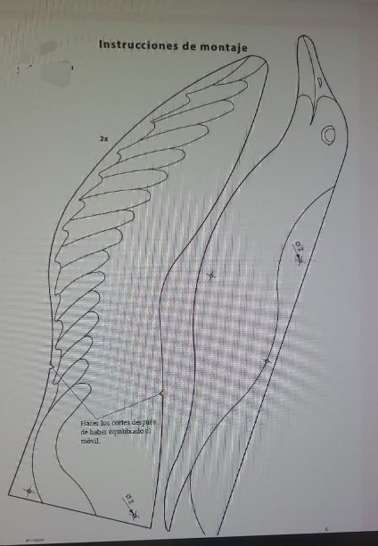

Las dos últimas fotos son en las que me he inspirado para hacerla

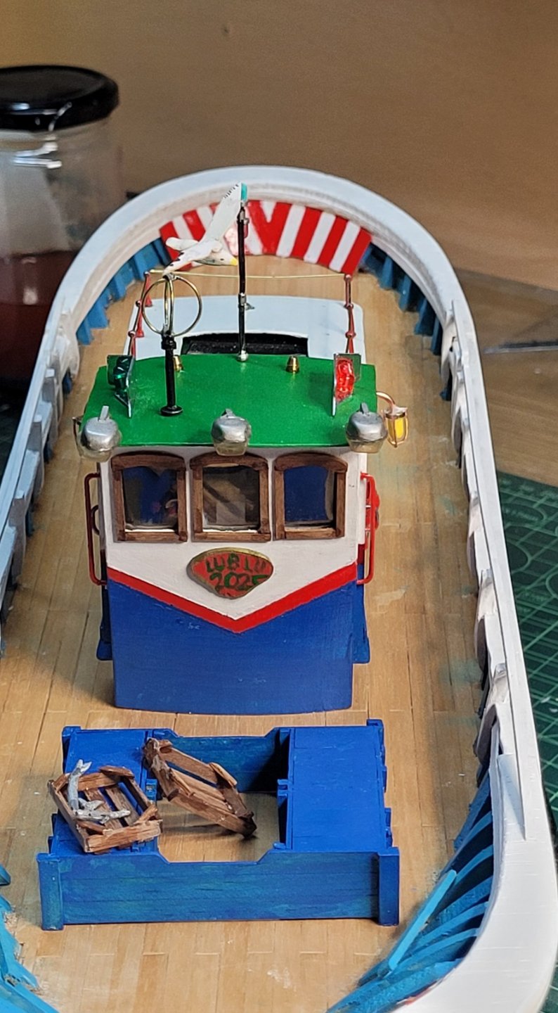

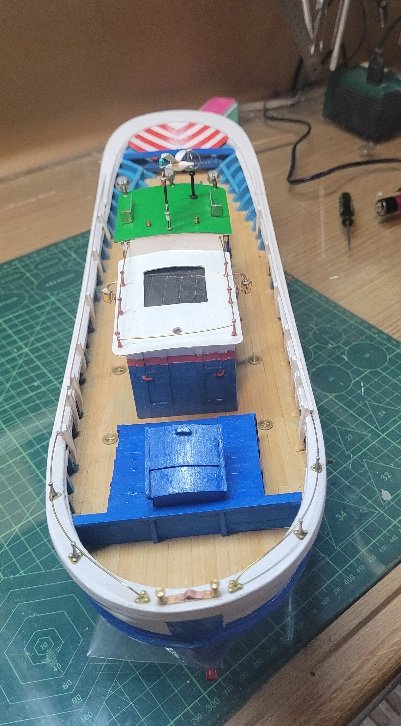

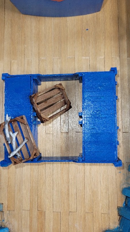

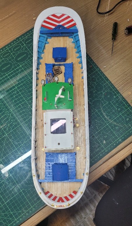

Tengo una duda, casi todas las merluceras que veo tienen la cubierta pintada de colores, como creéis que quedaría mejor con el suelo en color marrón envejecido o pintada la cubierta de color verde como el techo de la cabina.
Mensajes: 5575
Hola. Yo creo que queda más real pintada pero mis recuerdos de estos barcos son de hace más de 60 años, se pintaban las cubiertas de blanco y con la pintura fresca se echaba arena de playa, tamizada y lavada. Seca la pintura se eliminaba la arena no adherida y se daba otra mano más. Esto era para hacerla antideslizante. Me parece raro en madera natural, esos barcos se mueven mucho.
La gaviota creo que quedaría mejor colgada, como no pesa puedesusar el hilo más fino que encuentres, de color gris más o menos claro según el fondo. Si no va a haber de donde colgar podrías probar una cuerda de piano de 3/10 pinchada en lo alto del mástil.
En un mar con ola de 5 m. quedaría fastuosa.

Angelito24
Mensajes: 50
Registrado: Mié Ene 15, 2025 9:32 am
Mensaje por Angelito24 »
bake escribió: Mié Abr 02, 2025 10:22 pm Tengo una duda, casi todas las merluceras que veo tienen la cubierta pintada de colores, como creéis que quedaría mejor con el suelo en color marrón envejecido o pintada la cubierta de color verde como el techo de la cabina.
Hola. Es un tema muy personal y tienes 2 opciones, ceñirte a la realidad y hacer lo que dice Leopoldofran o hacerlo como mas te guste a ti.
Yo personalmente, me gustaba más pintada y así puedes ver que lo hice.
Respecto a la gaviota, es verdad que me gusta pero la pondría en otro lugar o de otra forma, de esa manera pierde el encanto, parece que está ahí electrificada.
bake
Mensajes: 105
Registrado: Mié Feb 12, 2025 9:43 pm
Mensaje por bake »
Lo de la gaviota, la quítate y al final buscaré donde queda mejor. La cubierta si la pintare solo me falta decidir el colores estoy entre el rojo, verde o blanco.
Mensajes: 5575
Los colores para aproximar la realidad deberían ver su intensidad rebajada añadiéndole blanco o negro, es por efecto escala. El azul de tu cubierta hace daño al ojo y el verde de el techo de la cabina también. Todo ello en mi opinión. La cubierta blanca mejor.
