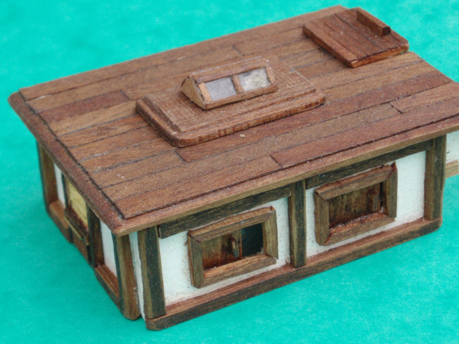

- Popa imitando el bergantin goleta "León" .
- P9050127.JPG (57.39 KiB) Visto 3650 veces

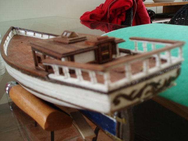

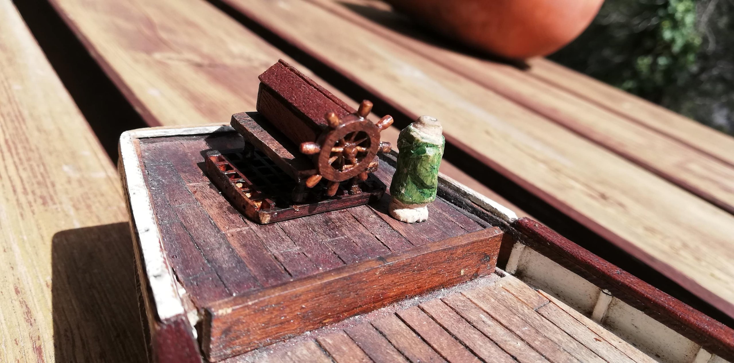

- Cabina popa.
- P9050123.JPG (285.76 KiB) Visto 3650 veces

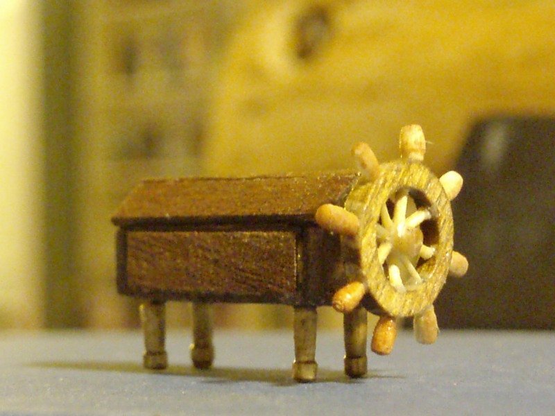

- timon red..JPG (77.61 KiB) Visto 3650 veces

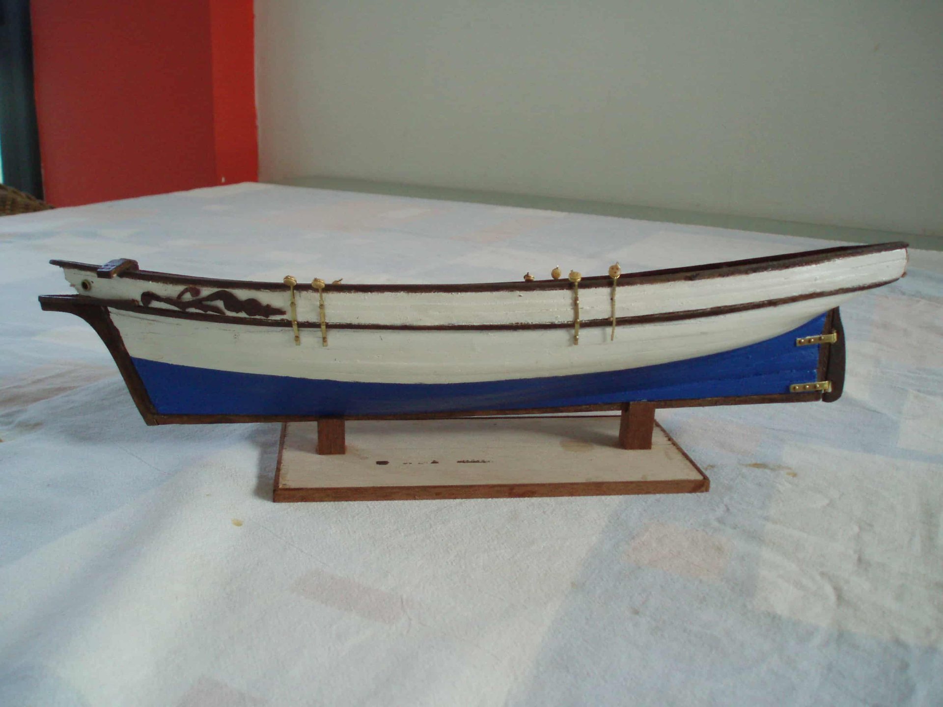

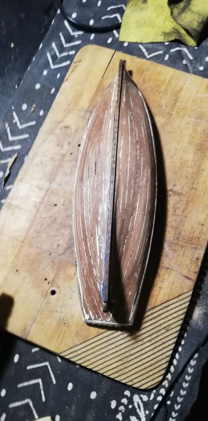

- Actualidad.Lijado de casco.La pintura no era la adecuada y la linea de flotación estaba mal.
- IMG_20230515_175936-min.jpg (177.65 KiB) Visto 3650 veces

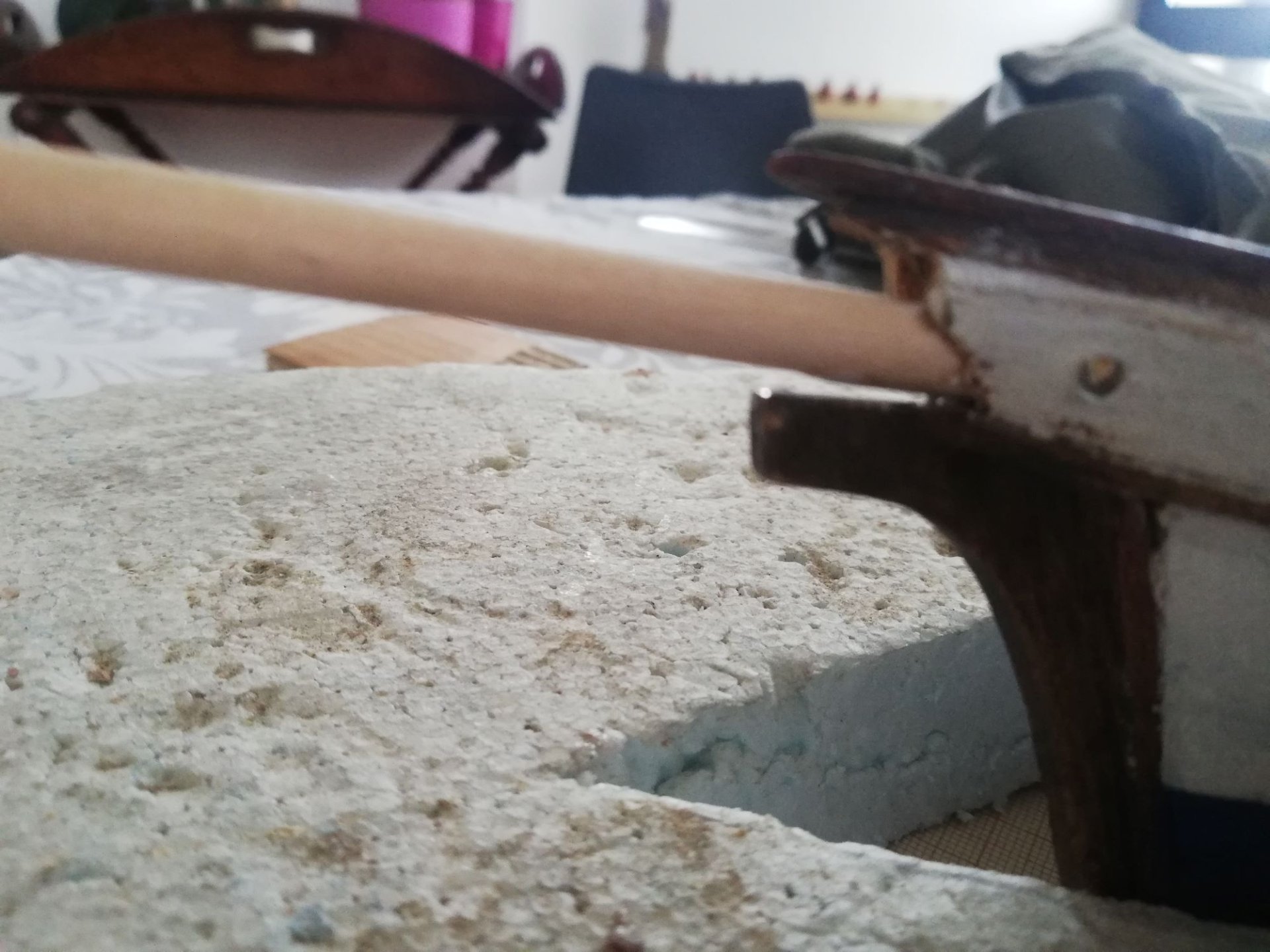

Continúo con la reconstrucción el "Carmen". Ahora me ha surgido un problema a la hora de presentar el bauprés. Resulta que el palo no se apoya en el tajamar. Es porque la cubierta está más alta. He ido reduciendo la diferencia ,pero me encuentro con la falsa cuaderna de proa y no hay gubia o formón que pueda con ello.
¿Alguna sugerencia? Se me ocurre : 1) Seguir dándole a las cuchillas, gubias etc. 2) Salvar la diferencia poniendo masilla o algo parecido .Hacer una especie de parche.
Agradecería un consejo. Gracias a todos . Yaoscontaré.

A ver a si de pronto, y siendo que va pintado el tajamar, yo le pondría una pieza de madera del grosor y medida para que apoye, pegada luego igualas y pintas, pero claro, solo se ve una foto.
Vale, veo las fotos del inicio, y se ve la abertura del bauprés, efectivamente la cubierta está alta, confirmo lo que yo haría, añadir una pieza. Un saludo y virutas.
Re: Pailebote "Carmen" de Constructo ( Reconstrucción)
Muchas gracias crisjaca. Haré lo que dices, parece lo más lógico. Ya enviaré fotillos, pero aviso que voy muy lento.

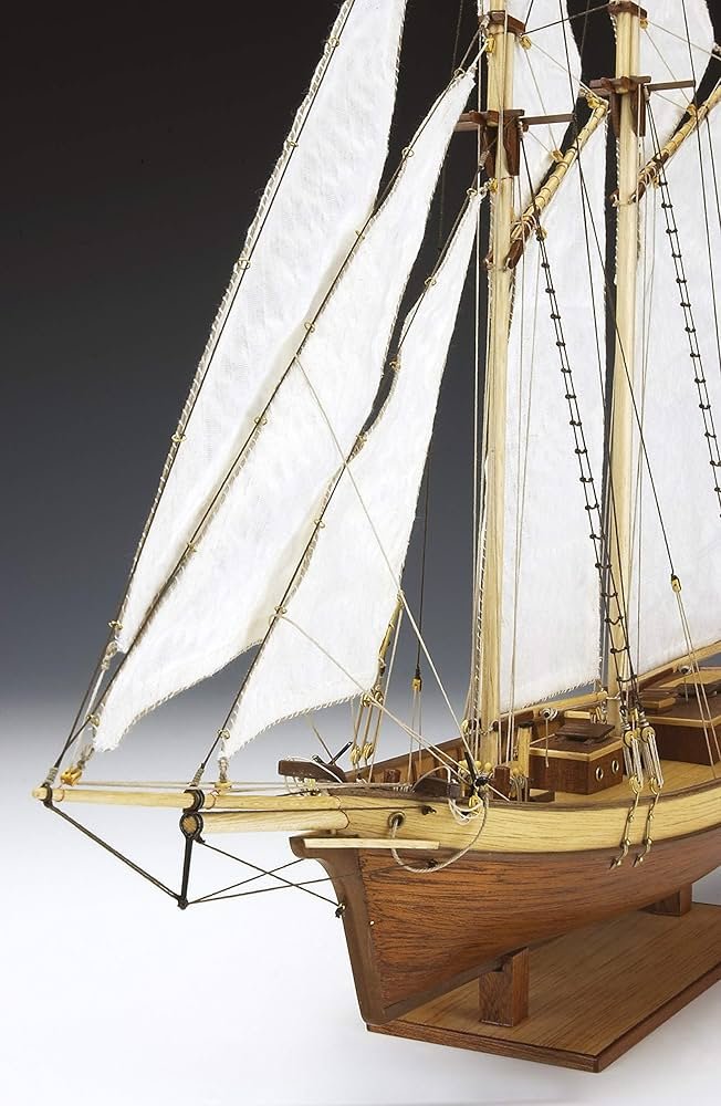

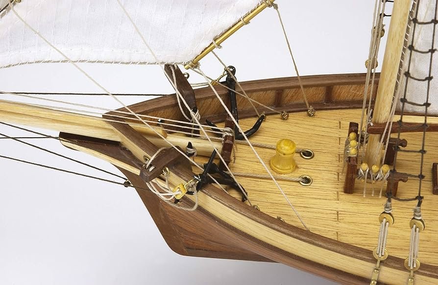

Hola no hagas lo que digo, mira las fotos en la red, el bauprés no apoya en el tajamar, re adjunto fotos...
- Lo tienes bien, como ves no apoya, va en el aire, apoya en cubierta eso si.

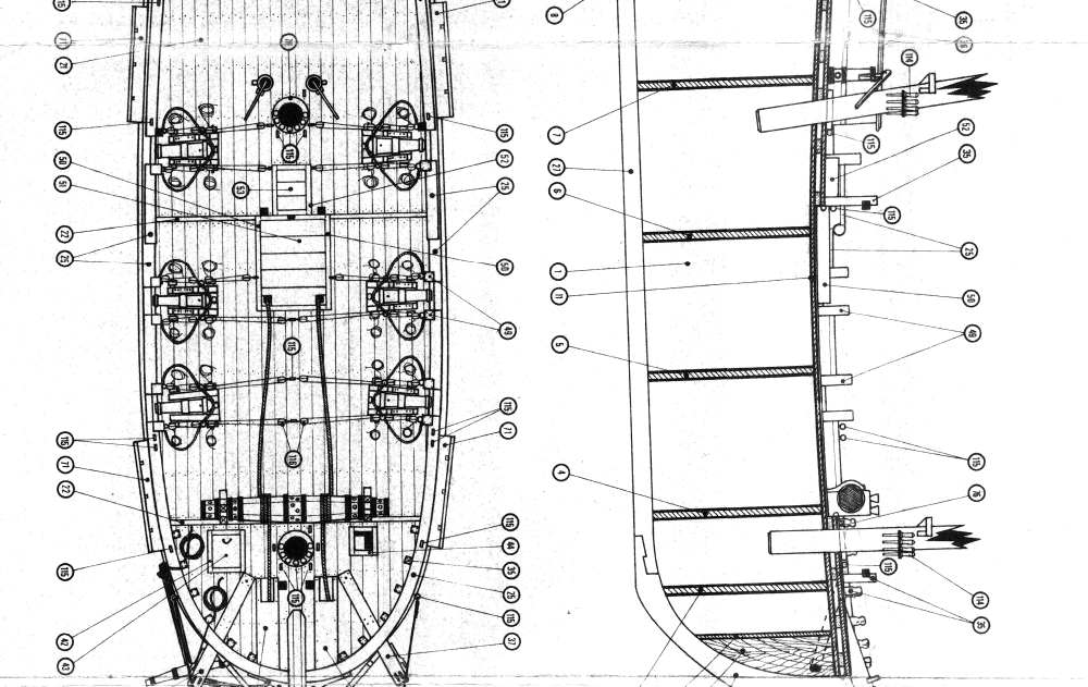

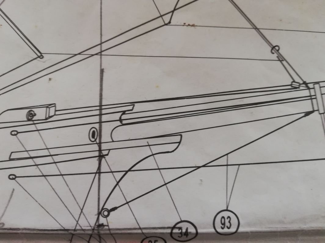

Sí, en efecto, esa es la idea del Kit. El bauprés no se apoya en el tajamar...Pero no dicen eso los planos que trae
El plano tiene más lógica como yo lo entiendo y he visto otros planos de embarcaciones que me lo confirman. Lo cual no quiere decir que no pueda hacerse así. No he encontrado, buscando fotos, alguna nave que llevara el bauprés "flotante", estoy seguro de que las hay.

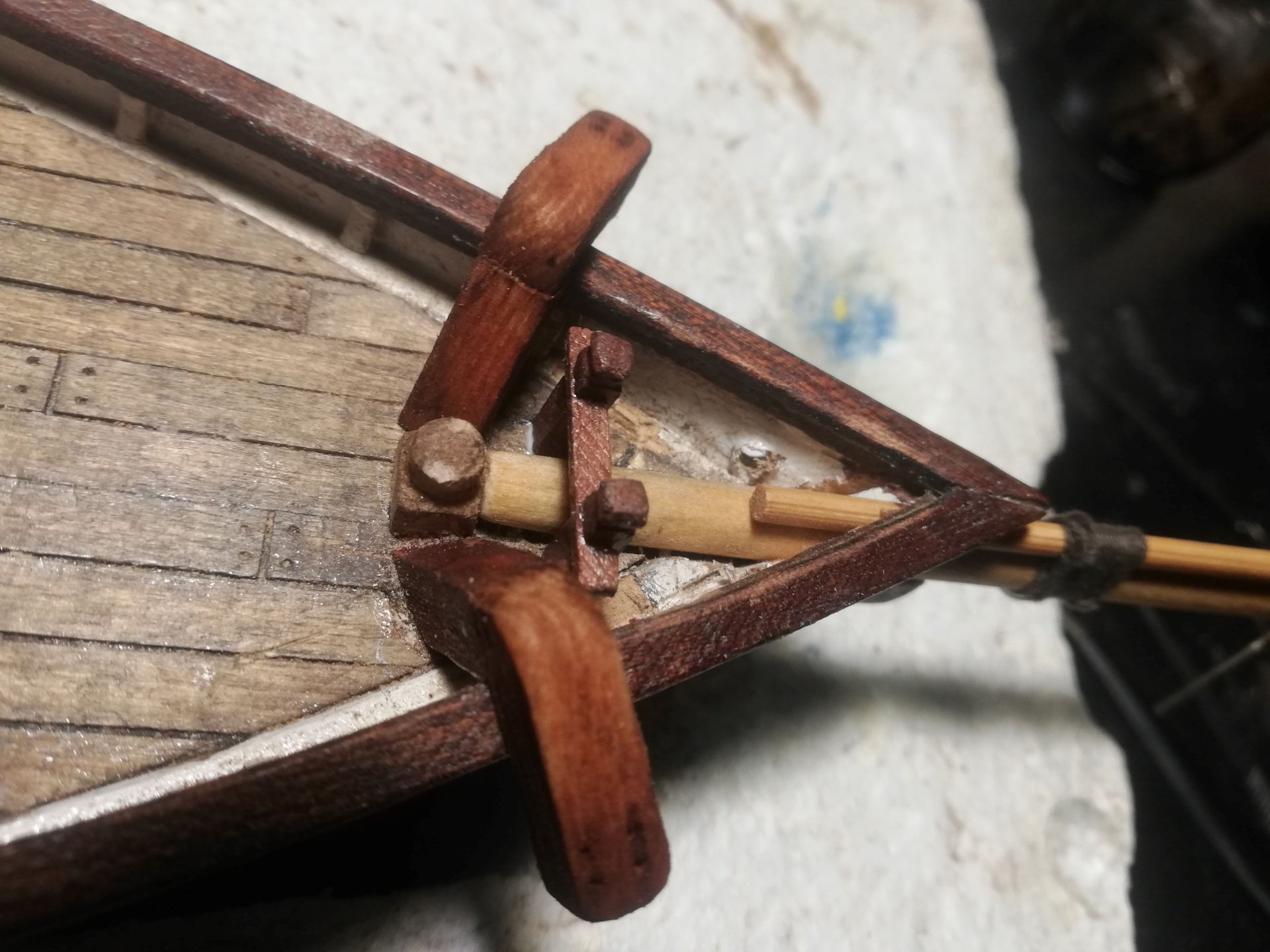

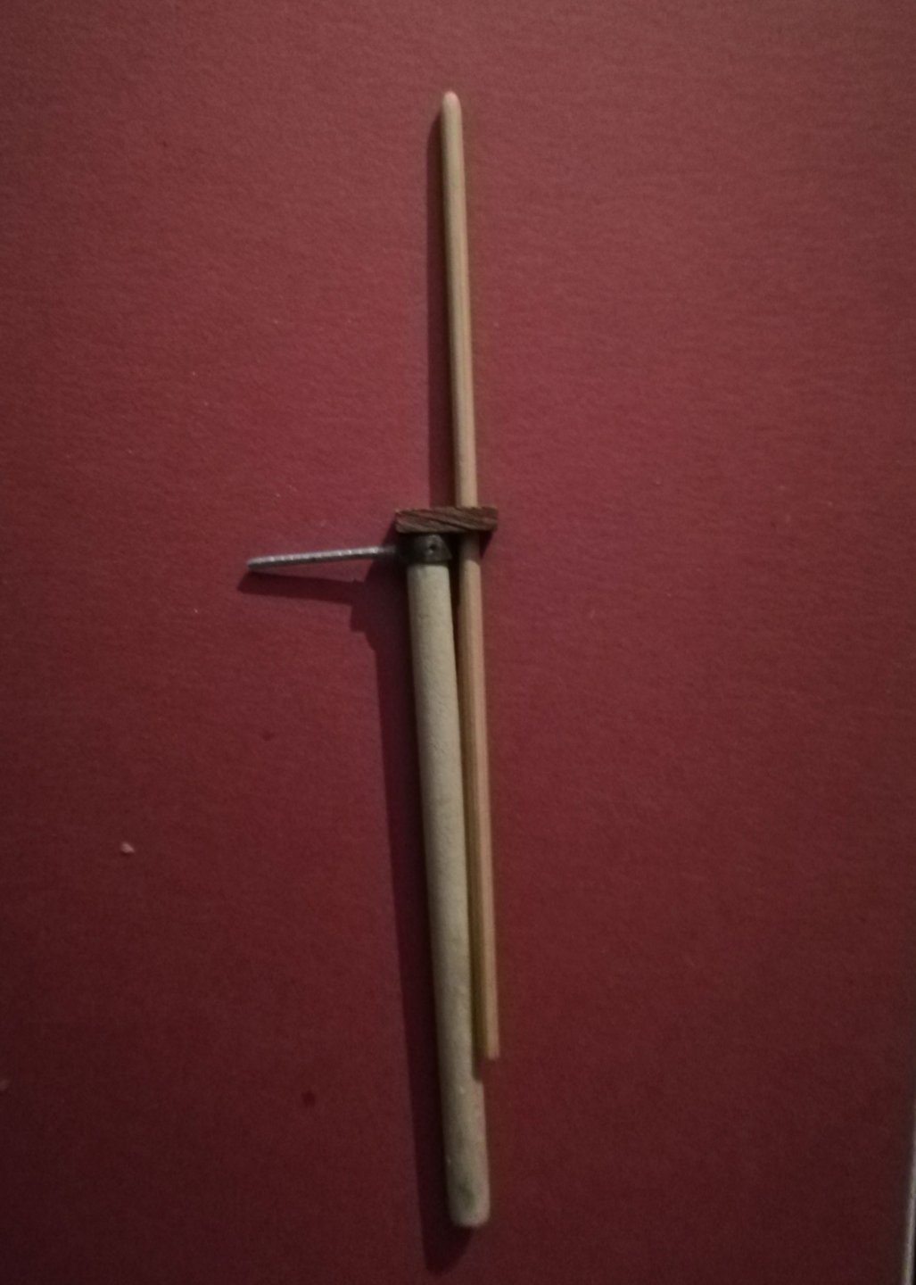

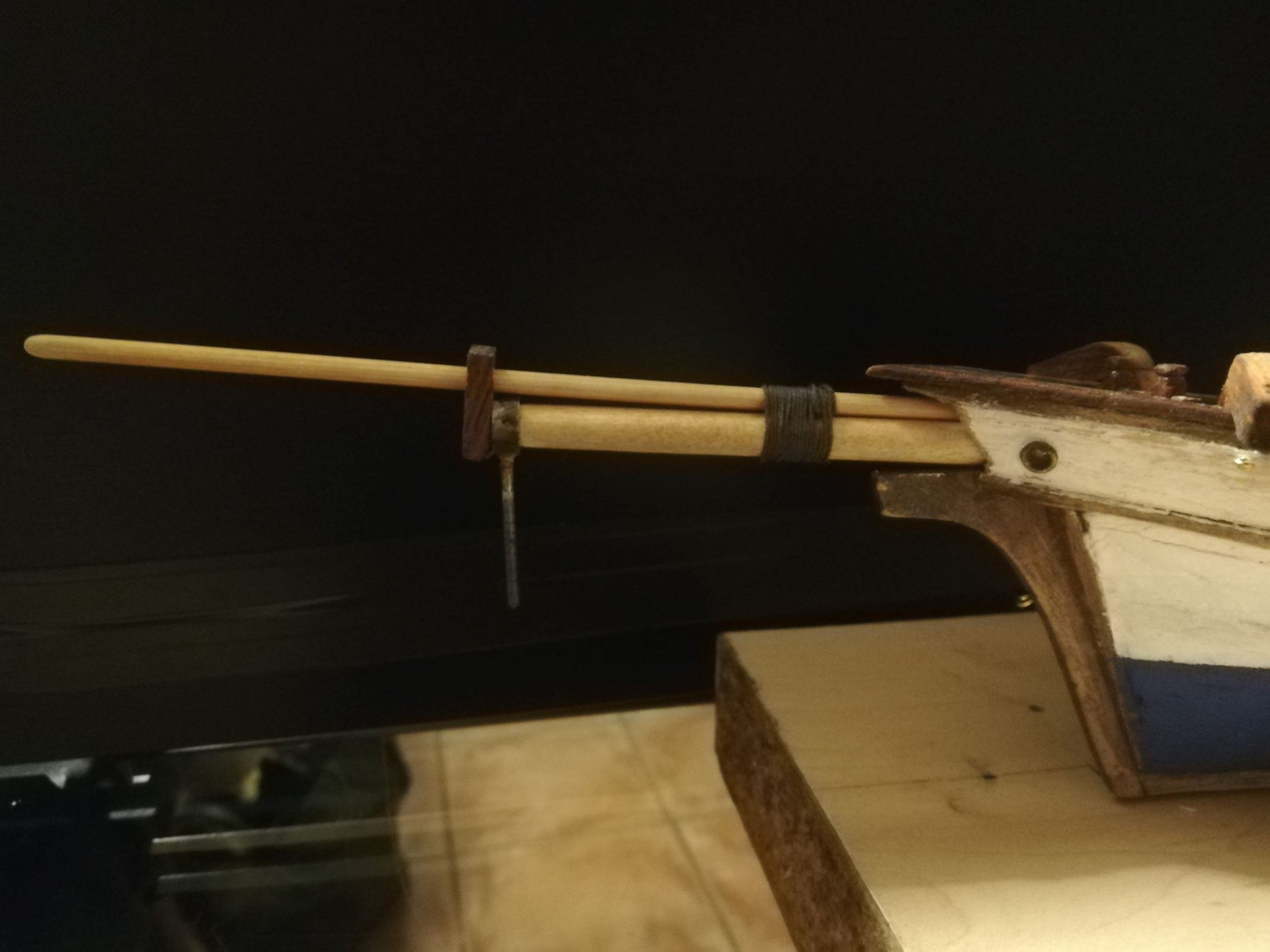

Continuamos reconstruyendo el Pailebote. He realizado los pescantes de gata, bitón de crujía y apóstoles. Me da que el bitón se me ha quedado un poco pequeño.
Ahora a por el molinete.
Luego el bauprés con su botalón. Con latón y un clavo hice el moco .Lo quemé con una llama y luego inmersión en aceite de oliva. El conjunto bauprés y botalón me ha quedado un poco raro. La causa ha sido no poder hacer un tamborete con menos distancia entre los encastres. De momento le he puesto una reata .Ya veremos.Ahora a por el molinete.
- bauprés C reducido.jpg (193.26 KiB) Visto 2290 veces
Si en vez de aceite de oliva, aceite usas de motor usado mejora notablemente. Bueno, los primeros modelos que todos hemos hecho son...
