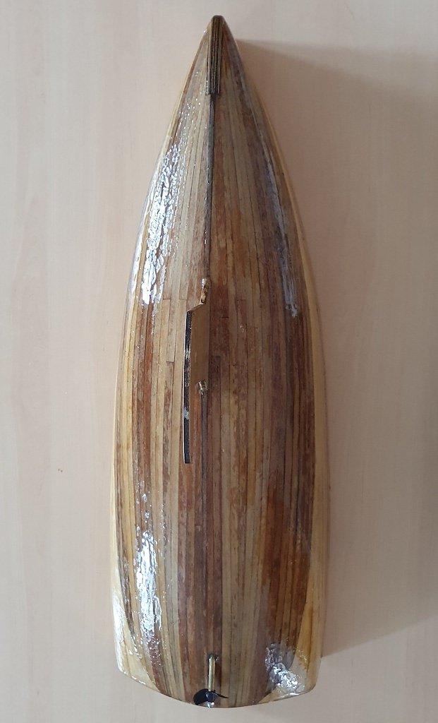

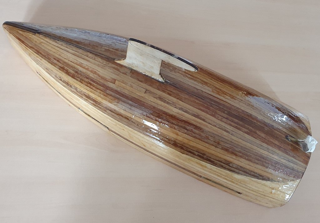

Re: Velero moderno 9m, escala 1/15 de newmodelships

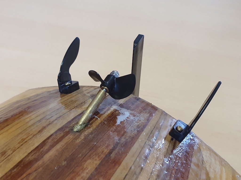

Sellado del paso del eje de la hélice.
Aproveché para aplicar otra capa de epoxi en todo el casco.
Espero haber conseguido impermeabilizarlo.

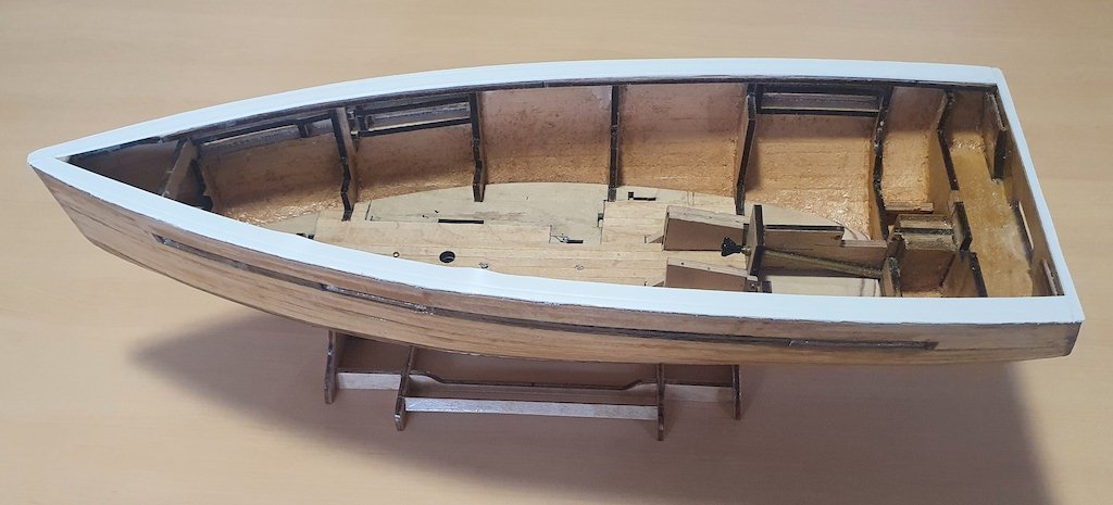

Lo intentaré Leopoldo, aunque antes he tenido que restablecer la junta de estanqueidad entre la cubierta y el casco.
Para ello he añadido una junta adhesiva de silicona.
A falta de decidir el sistema para presionar la junta de estanqueidad, quizás ya pueda cargar el barco con los accesorios, incluido el bulbo de plomo para comprobar su estanqueidad y nivel de flotación.

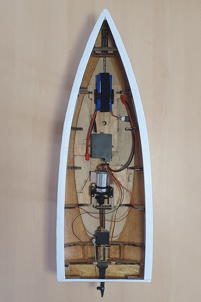

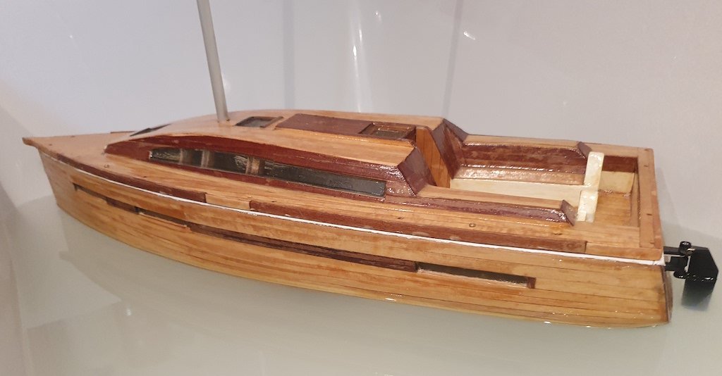

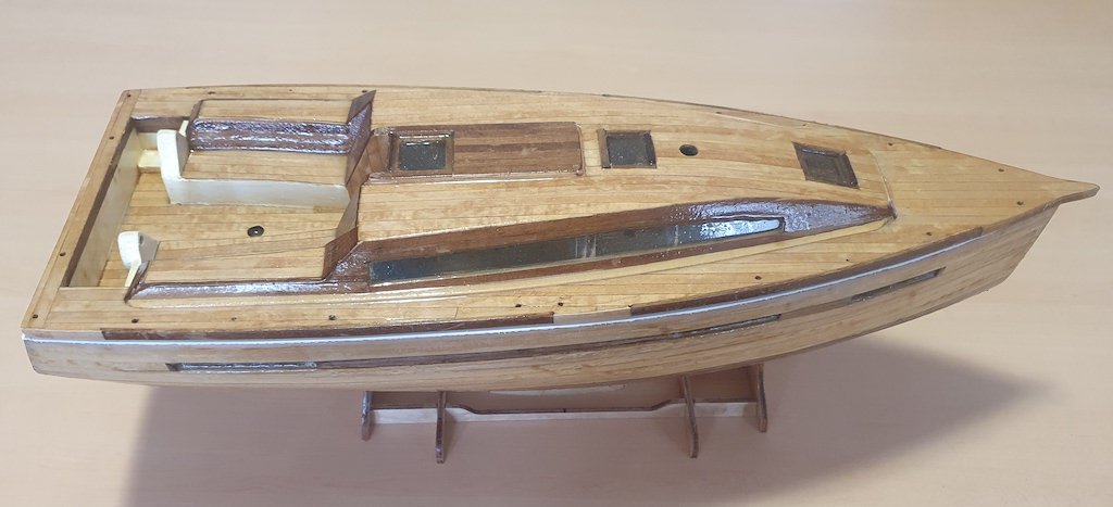

Preparado para la prueba de flotación.
No costaba nada montar los accesorios interiores y de esta forma tener los pesos correctamente distribuidos.
Respecto al mástil he decidido utilizar tubo de aluminio hueco con tapones de aluminio macizos en los extremos y a falta de completarlo cuando acometa la arboladura en la fase final, así como los demás accesorios de la cubierta.
Gracias Leopoldo, iré decidiendo sobre la marcha.
Ya tengo el barco preparado para la prueba de flotación.
De momento solo he utilizado 4 pequeños tornillos rosca madera para presionar la junta. No me convence el sistema y estoy intentando encontrar algo mejor.
Respecto al bulbo de plomo lo he montado provisionalmente con una brida.

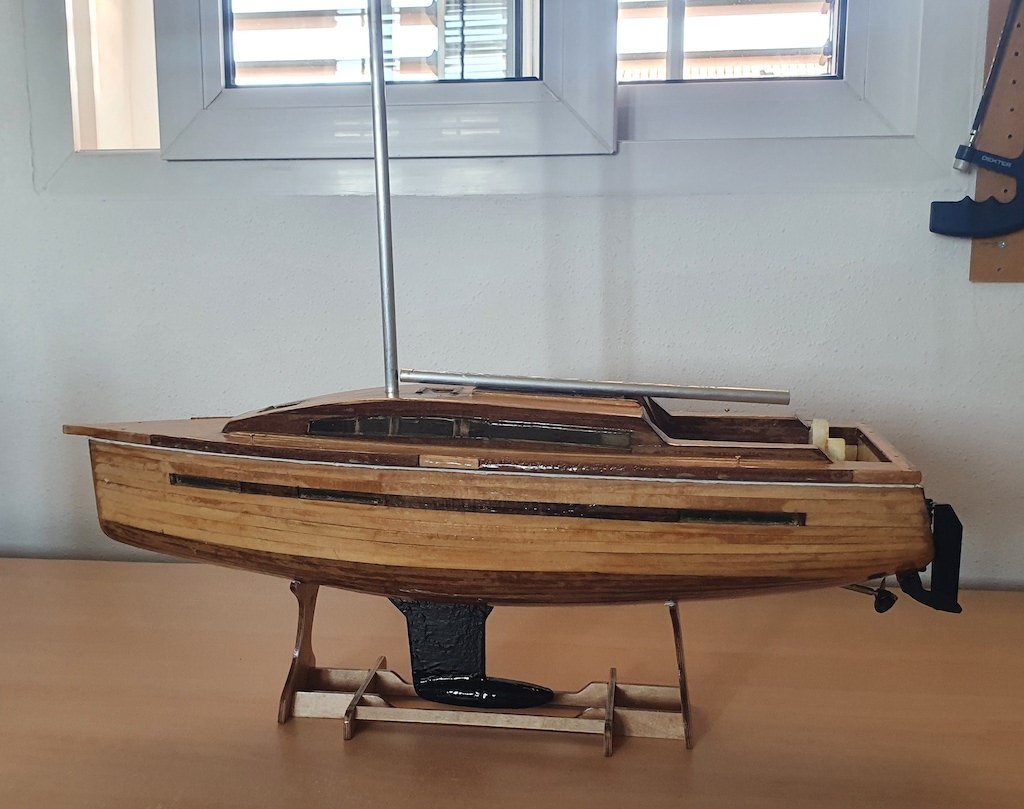

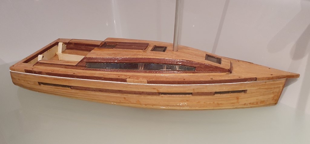

Realizada la prueba de flotación.
Cuando lo sostengo parece muy pesado pero en el agua dulce la flotación coincide casi exactamente con la línea marcada y recupera la verticalidad con bastante fuerza debido a los lastres añadidos.
En el agua salada se comportaría incluso mejor.
Lo he lastrado de forma intuitiva pero el resultado es muy realista. Ya puedo completar el montaje del barco.
Me alegro de que haya salido bien, cuando le hagas la junta de estanqueidad le puedes hacer la prueba de estabilidad antes de navegar pero en la bañera no cabe porque hay que tumbar el barco tirando del palo y ver si se adriza solo con ganas. O no hacer la prueba y jugartela, eres hombre de suerte.
Me alegro de que hayas superado este punto crucial. Enhorabuena.
Me permito hacer una corrección al maestro Leopoldo, la prueba sí se puede efectuar en la bañera; colocando cualquier tubo corto, dimensionado a la bañera, que encaje en la fogonadura del mástil y tumbar hasta la horizontal. Lo deseado es que adrice con nervio.

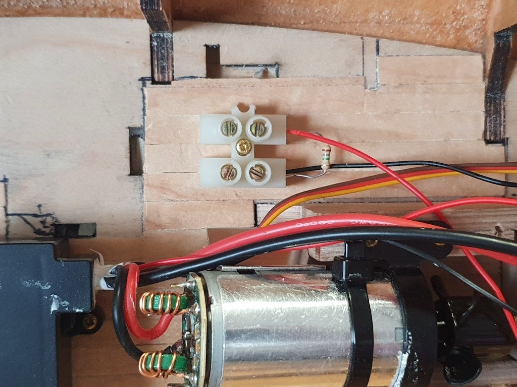

Antes de la prueba en la piscina algunos detalles.
El control utilizado tiene un sensor de que está sumergido para que no funcione en seco, la resistencia de 1,6 mega-ohmios simula el agua para que pueda funcionar en seco.
También le he añadido unas quillas laterales para evitar que pierda el control cuando el barco se inclina demasiado. Los he añadido a 1,75 cm del extremo de popa que además de ir macizo con madera de balsa, es la zona no estanca del barco.
Para presionar la junta de estanqueidad estoy esperando 6 tuercas empotrables M3 para sustituir los 4 tornillos actuales rosca madera.

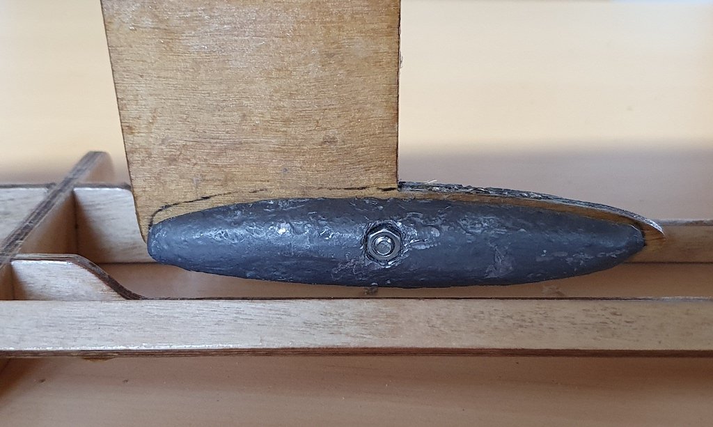

Además de pegar el bulbo de plomo a la quilla, lo aseguro con un tornillo M4 x 25 mm para no perderlo en el agua.
Lo siguiente será lijar la quilla, masillar, lijar de nuevo y pintar o barnizar el conjunto para integrarlo estéticamente en el barco.

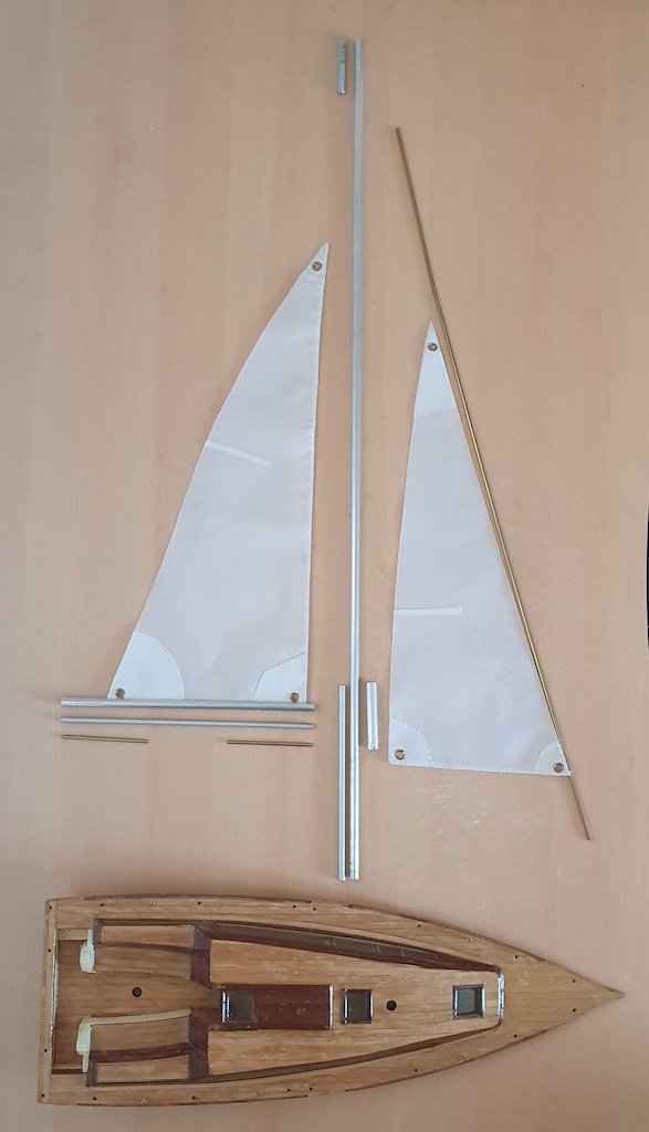

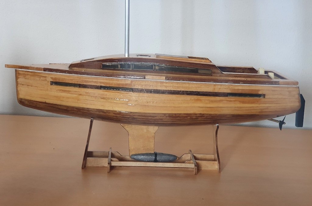

Mástil y bulbo terminado.
He lijado la quilla, masillado el bulbo, pintado y barnizado el conjunto.
Piezas para la arboladura.
Para el mástil voy a utilizar un tubo hueco de aluminio de 10 mm de diámetro.
En el interior de la base y del tope del mástil unos tapones formados por tubo macizo de aluminio que coinciden exactamente con el diámetro interior del mástil.
En el exterior un tubo hueco de aluminio cuyo diámetro interior coincide con el exterior del mástil cuya función es hacer de tope para que sea desmontable y facilitar el transporte del velero.
Para la botavara utilizaré un tubo hueco de aluminio de 10 mm de diámetro con una ranura longitudinal que permite introducir el extremo de la vela mayor.
En el interior de la botavara un tubo hueco de aluminio de 6 mm de diámetro y en sus extremos dos tubos huecos de latón de 4 mm de diámetro.
Para el foque un tubo hueco de latón de 4 mm de diámetro.
Por el interior de estos tubos pasaré unos cables trenzados metálicos con recubrimiento plástico del que se utilizan para la pesca que servirán de ejes y articulación entre el mástil y la botavara.
Las velas son de tela impermeable al viento bastante flexible y suficiente pequeñas para que no hagan demasiada fuerza ya que no son para competir en regata y cuando lo tenga en el salón de mi casa no lo vaya a tumbar una corriente de aire.
