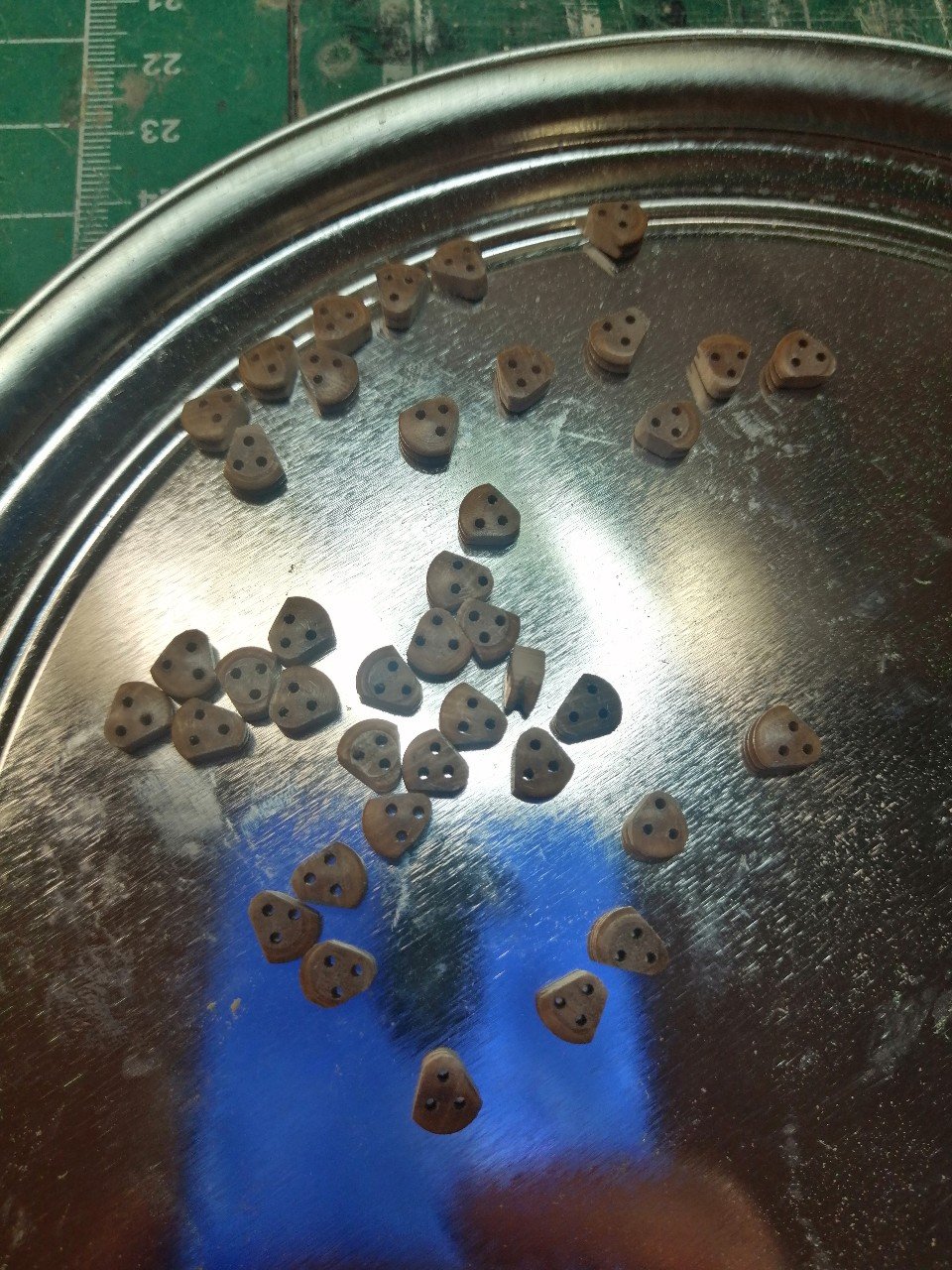

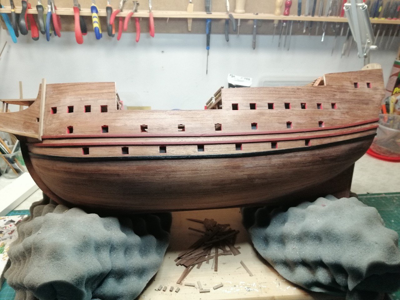

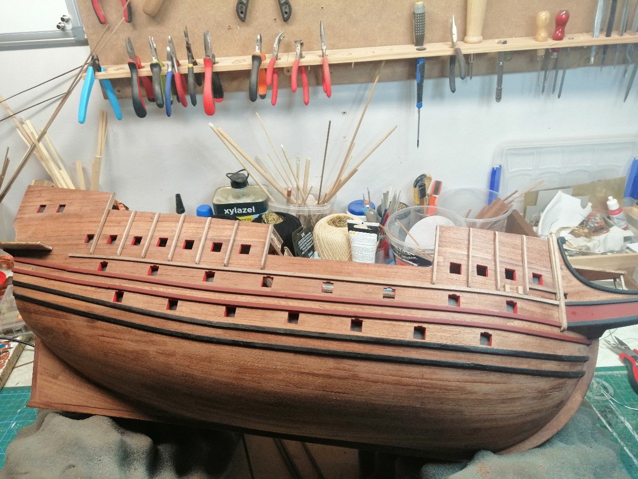

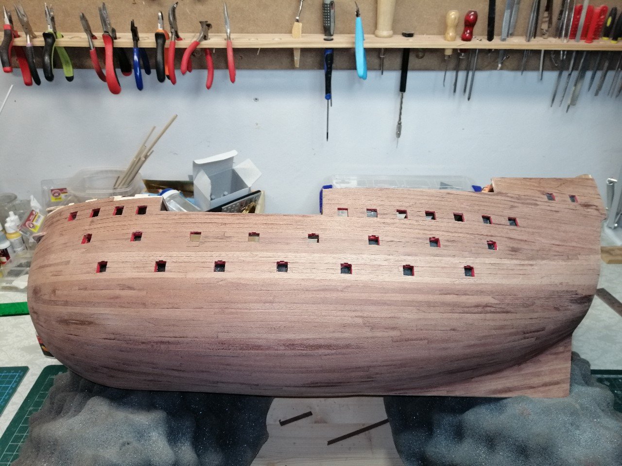

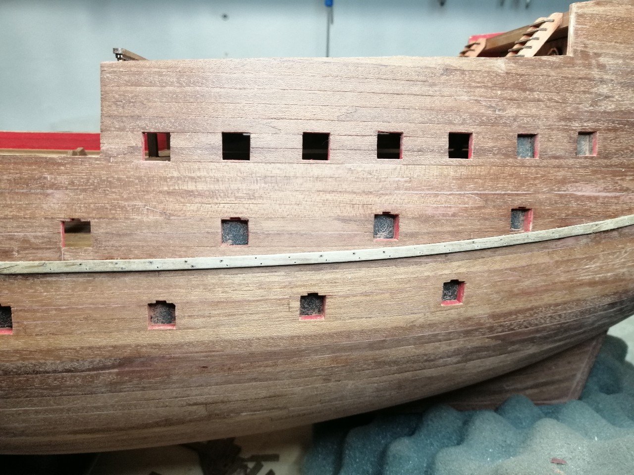

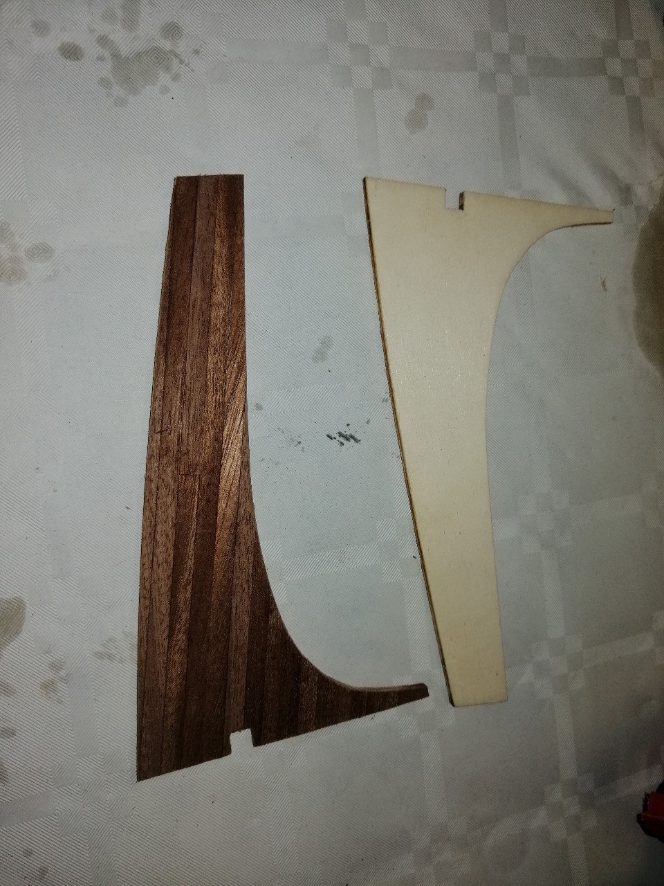

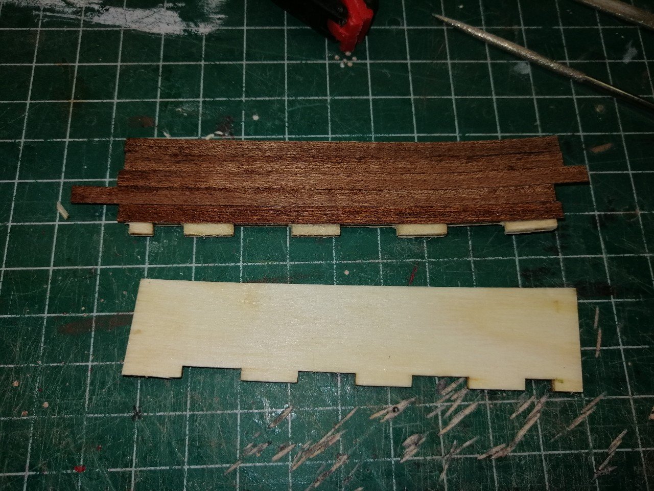

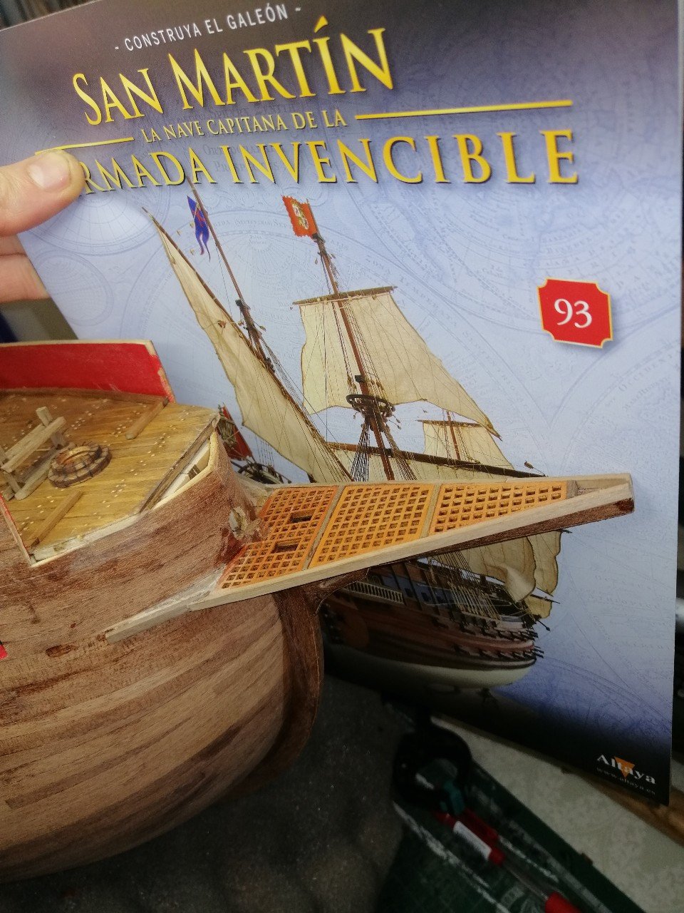

Buenas. Ya he recibido los fasciculo 92,93,94,95 y 96.
He terminado de forrar el casco. He dado masilla de sapelly en algún sitio y lo he lijado bien primero con lija de grano 80 y después de 280 para que se quede fino.

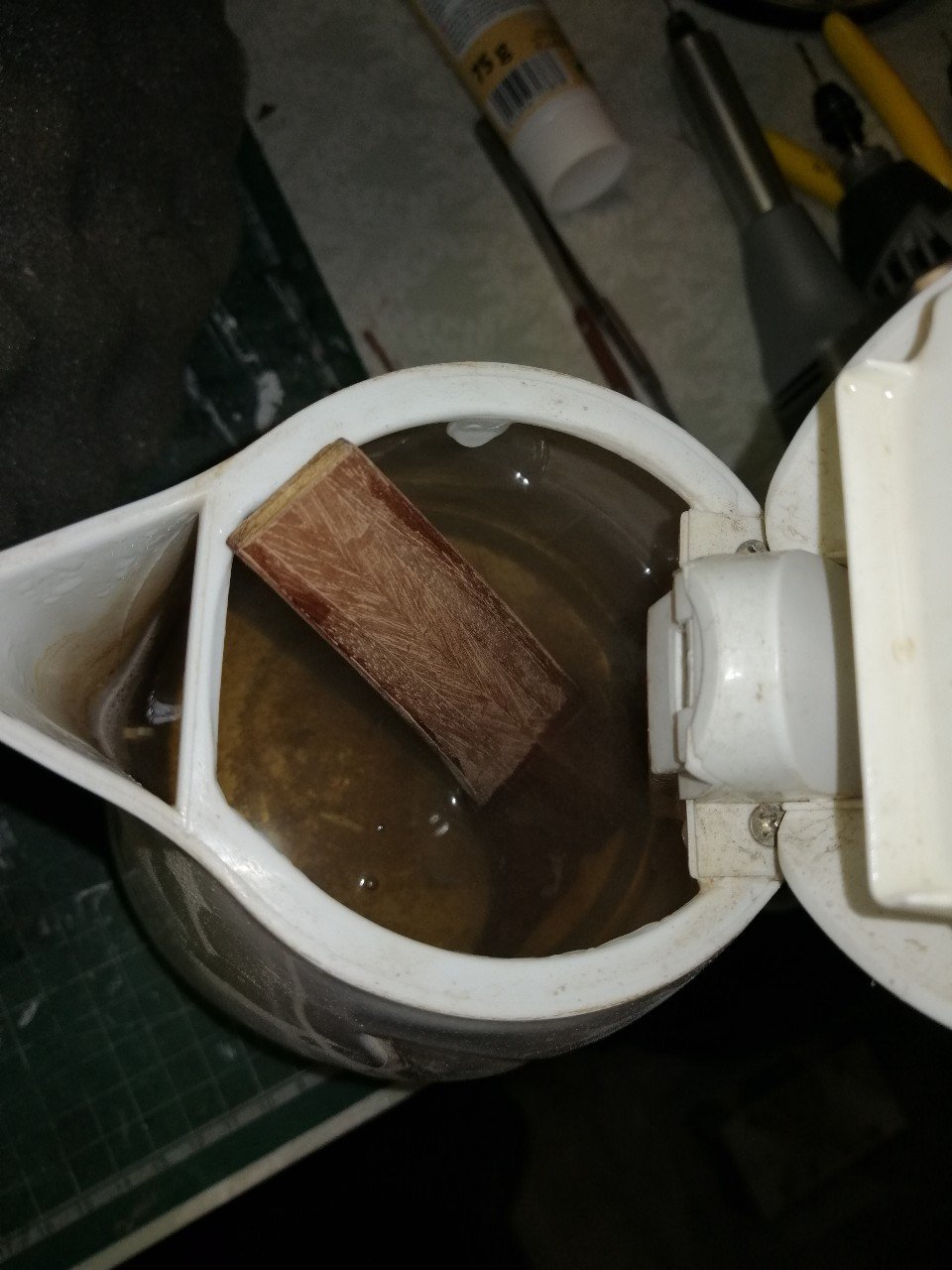

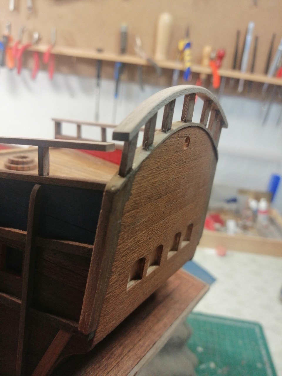

Para continuar he vuelto al paso 75 y 76 para poner los manparos de proa que dejé sin poner para comodidad del trabajo para forrar el casco.
Estos manparos van con un poco de curva, la cual he dado metiéndonos en agua caliente un rato y doblando los.
Una vez secos los he forrado por la parte interna y pintado antes de colocarlos.
De aquí en adelante seguiré con los pasos que me deje anteriormente. Antes de continuar.

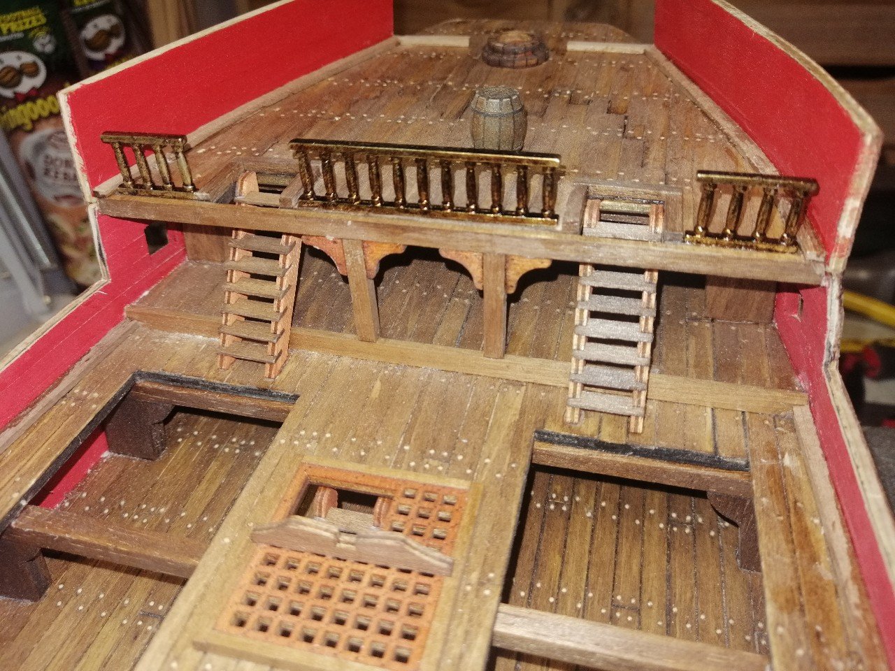

Re: Kit Altaya ,Galeón San Martín por Antonio

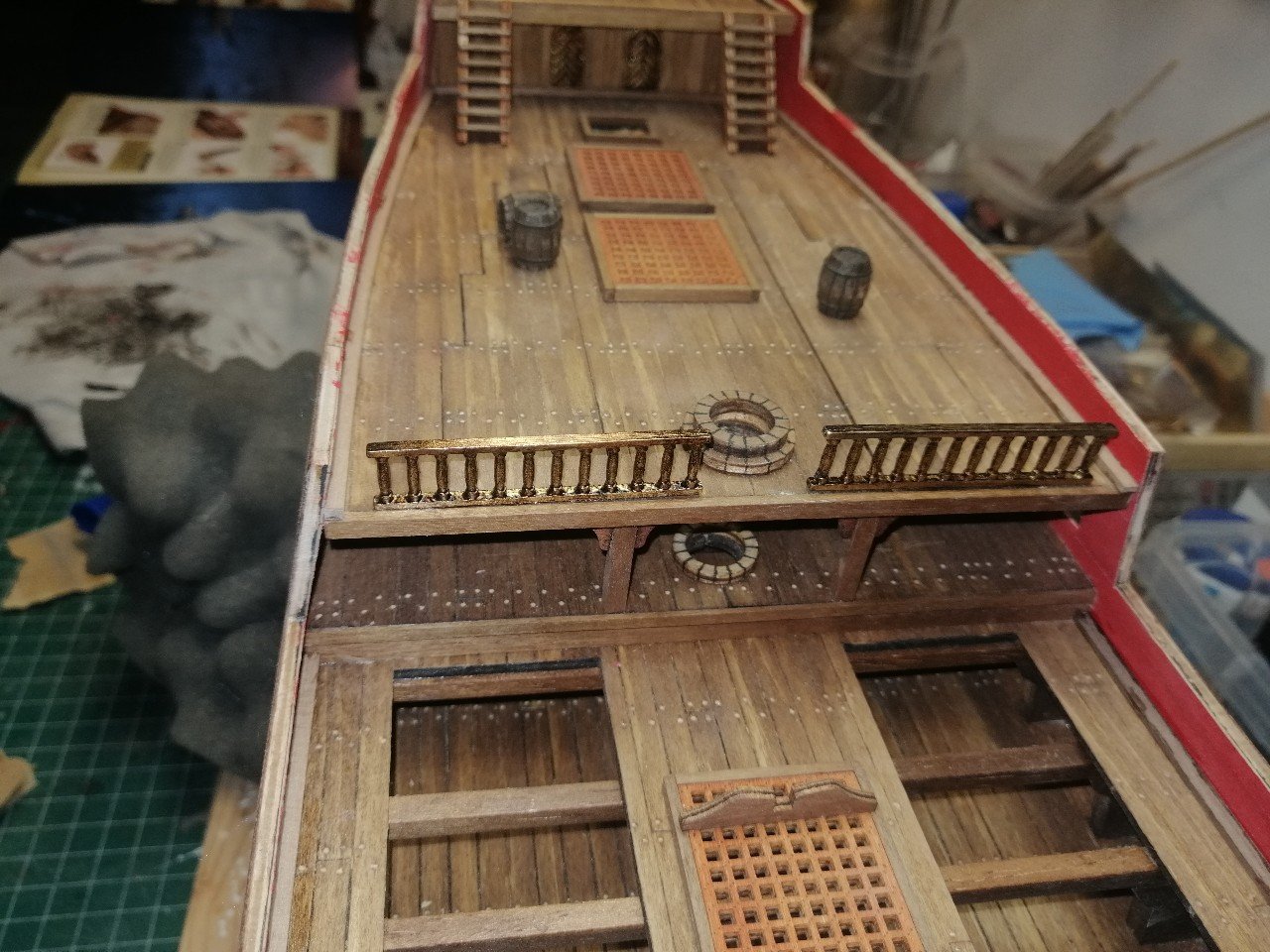

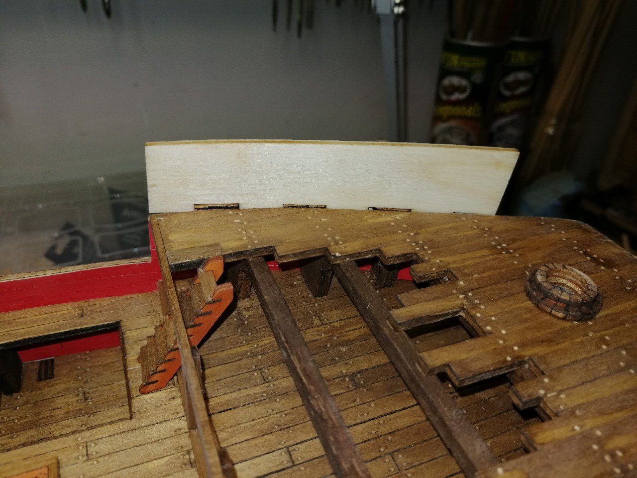

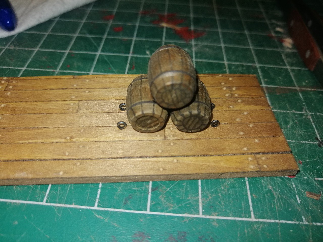

Buenas seguimos con el montaje.
He forrado los manparos con chapas y los he pintado además de colocar las barandillas del alcázar y del castillo, priviamente envejecidas con vetun de judea. Les he colocado los posa manos.
También he teñido los enjaretados con tinte de caoba.
He colocado los cancamos para amarre de los barriles, estos cancamos los he pavonado. También he realizado los cabilleros del castillo y del alcázar.

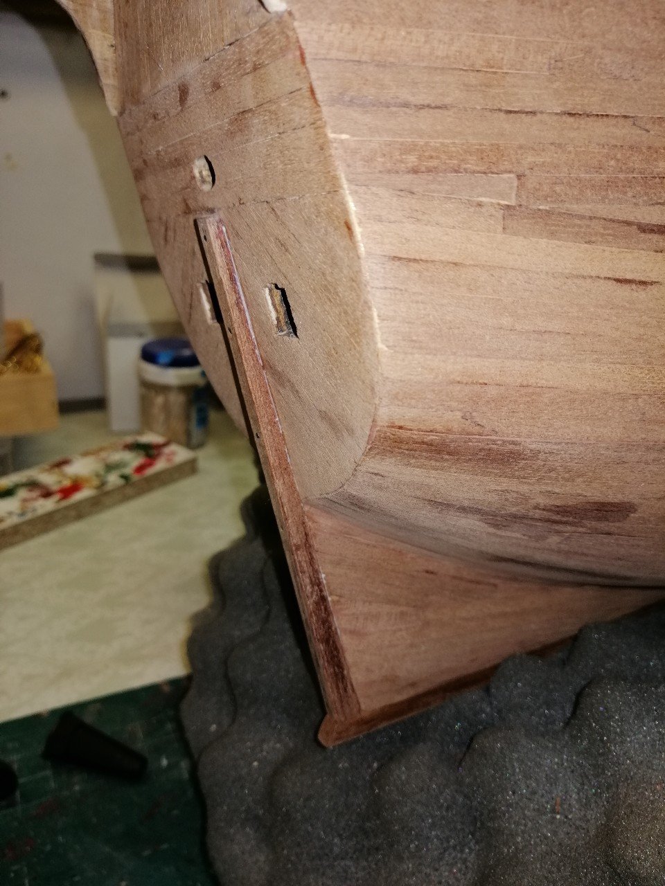

La roda la quilla y el codaste los he chapado con sapelly para que sea igual que el casco

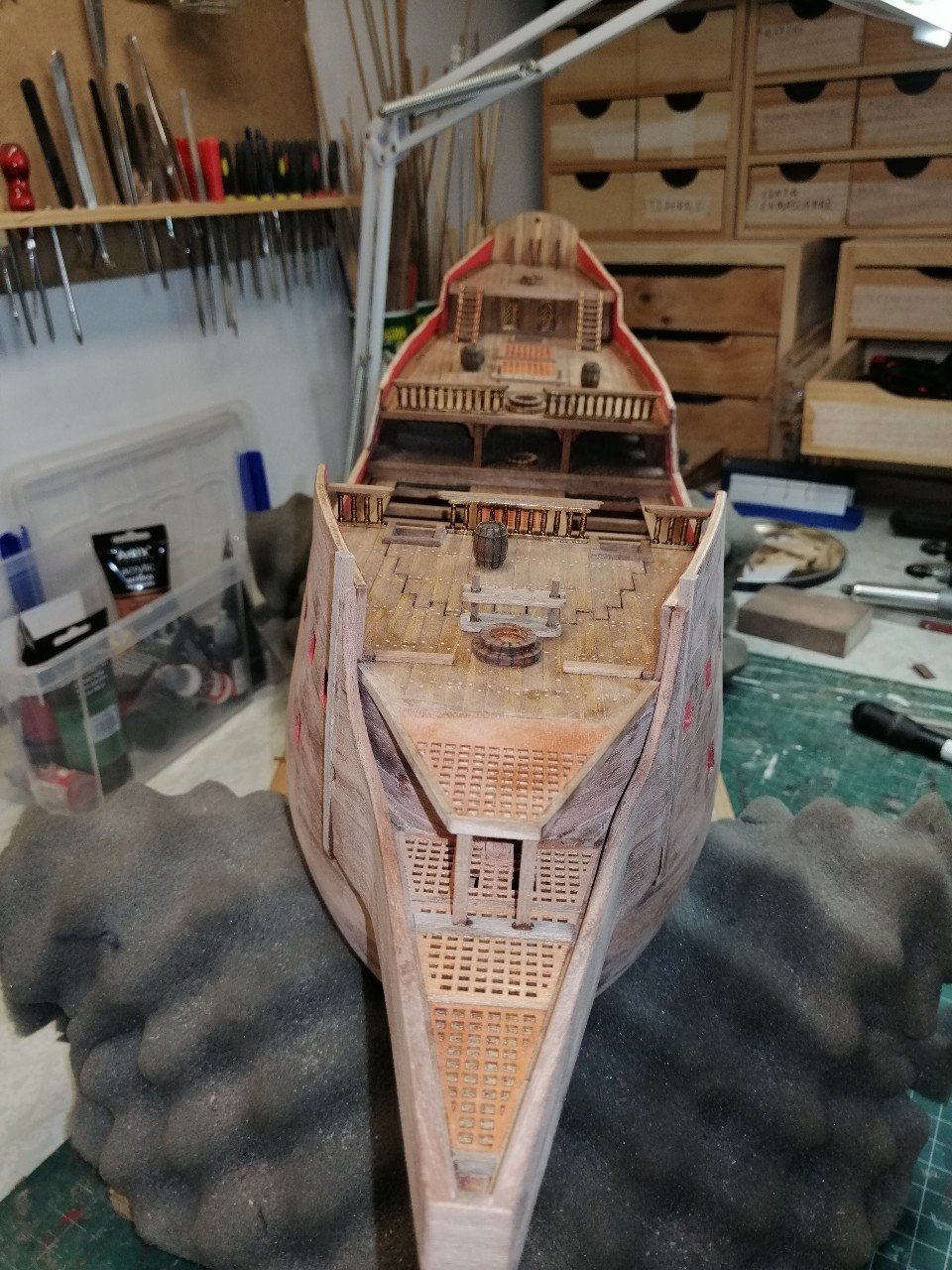

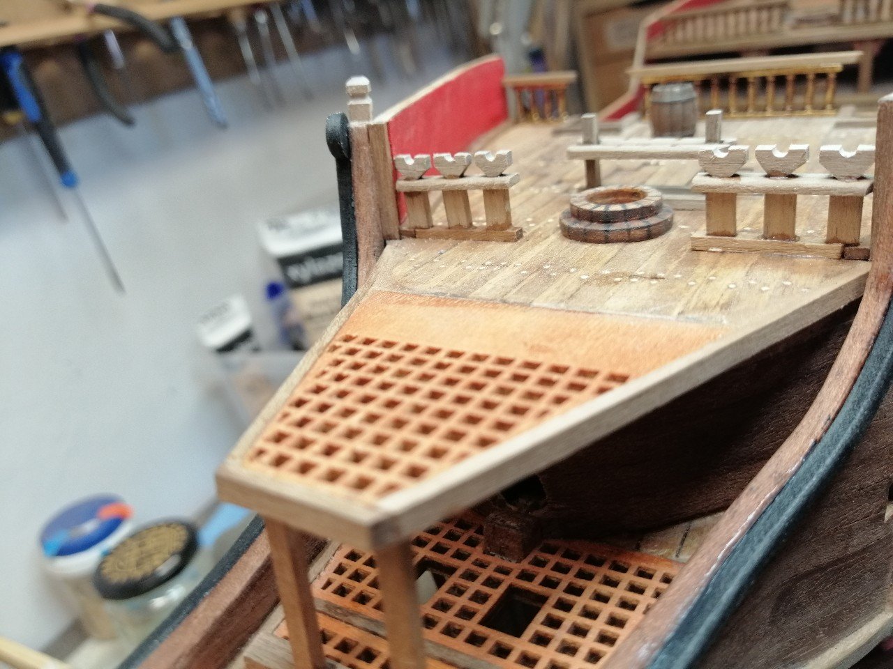

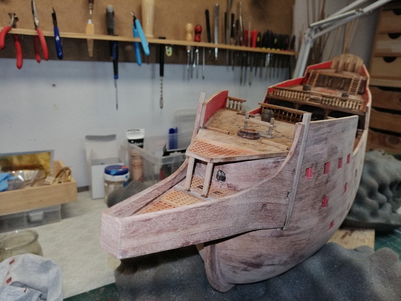

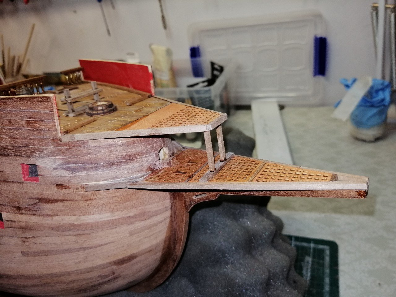

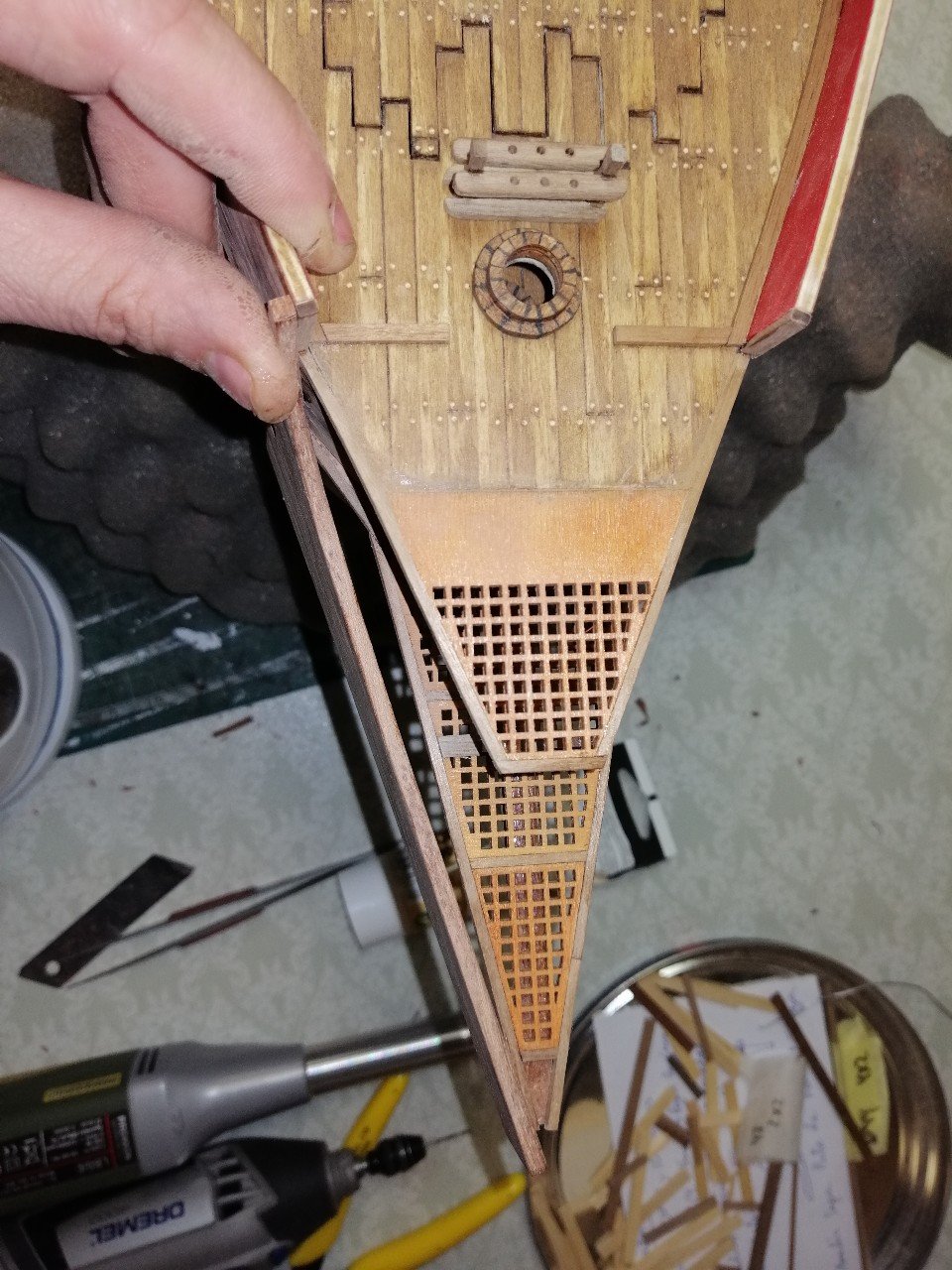

Y seguimos con más cosillas. He teñido los enjaretados del espolón. Los he encolado y colocado sobre la borda.
He colocado el enjaretados del castillo y sus puntales.
La verdad es que las piezas están muy bien hechas y no hay que rectificar casi nada, encaja todo muy bien.
El fasciculo 95 y 96 viene con los brazales de proa los cuales forrarse de chapa de sapelly en las 2 caras y los cantos.

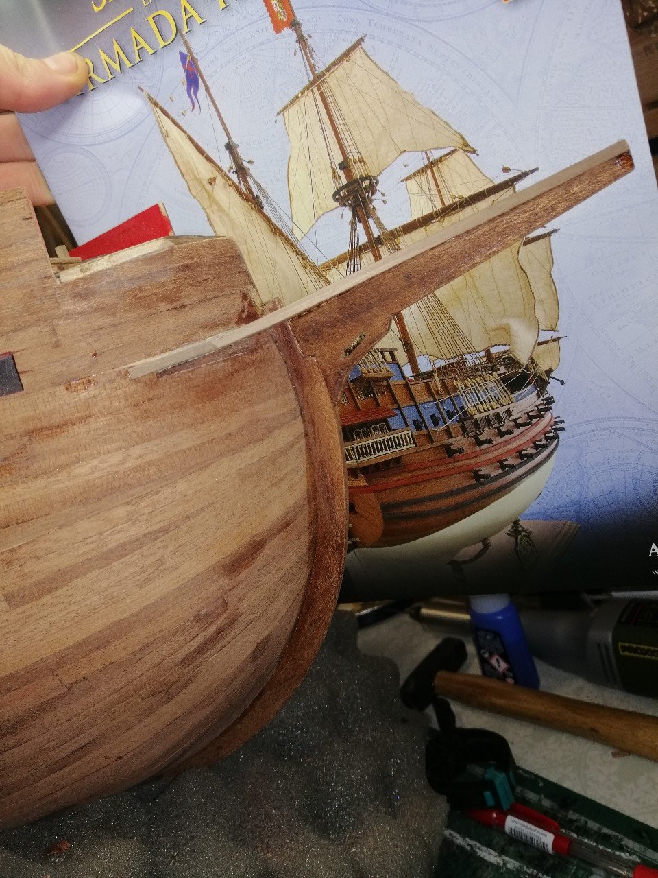

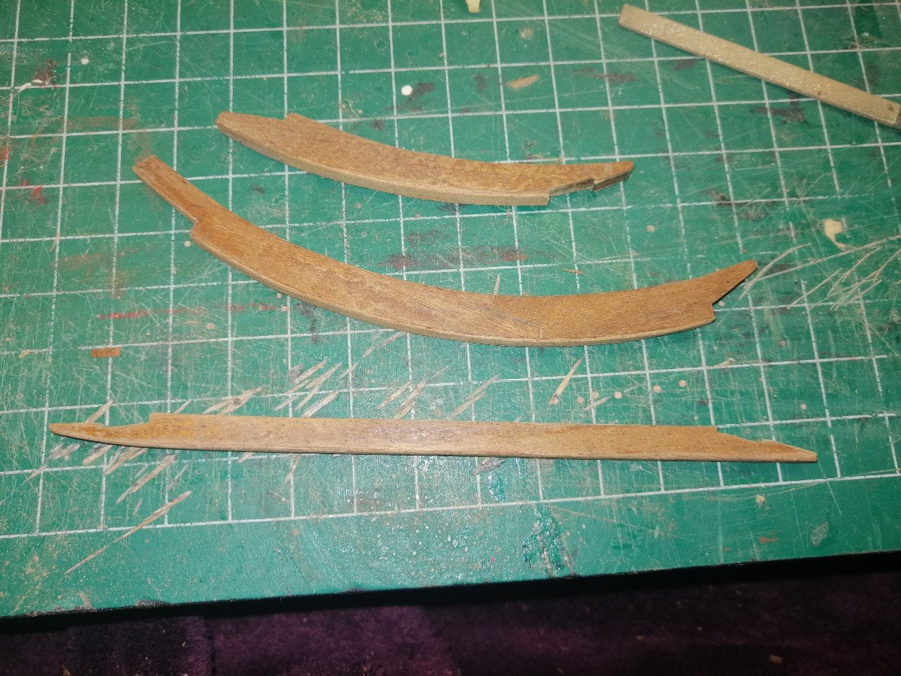

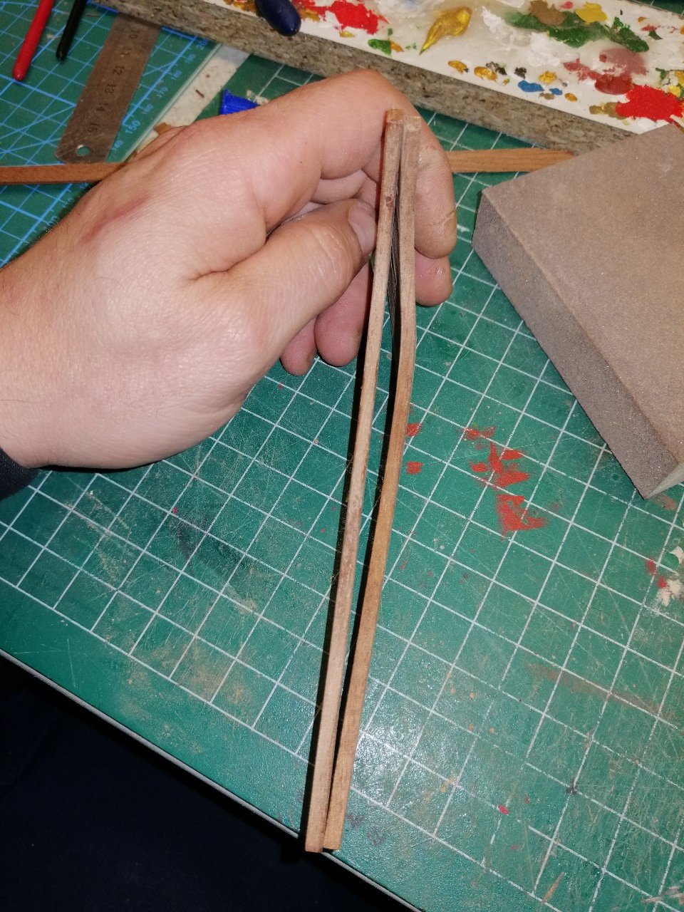

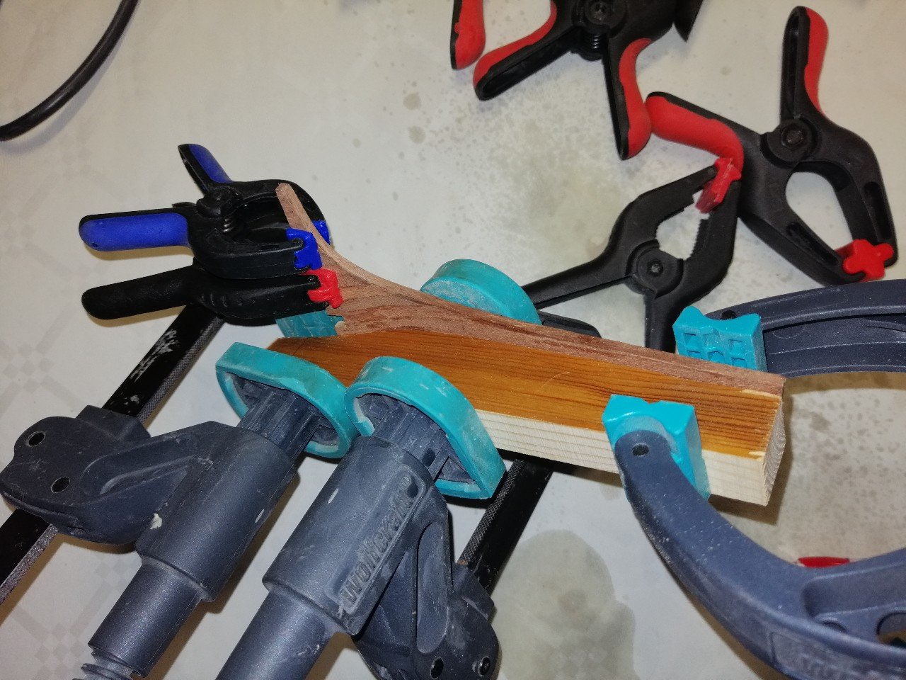

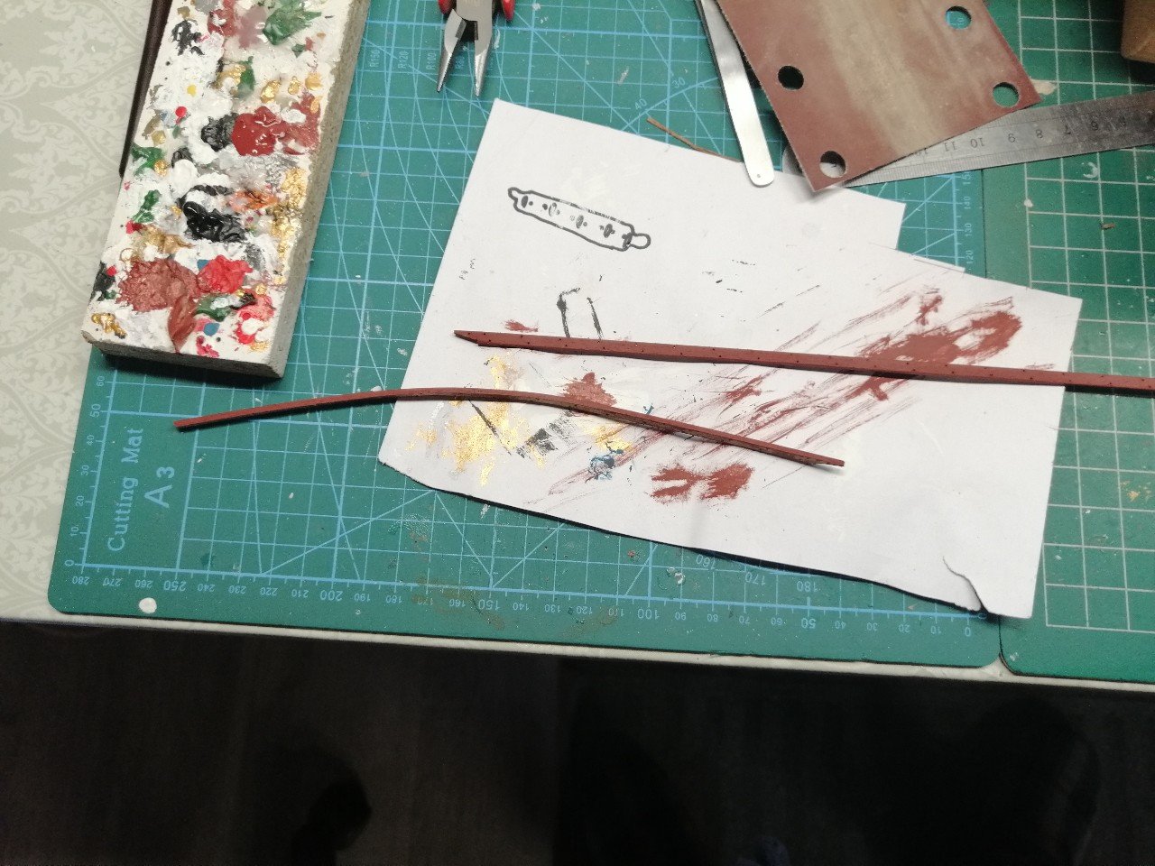

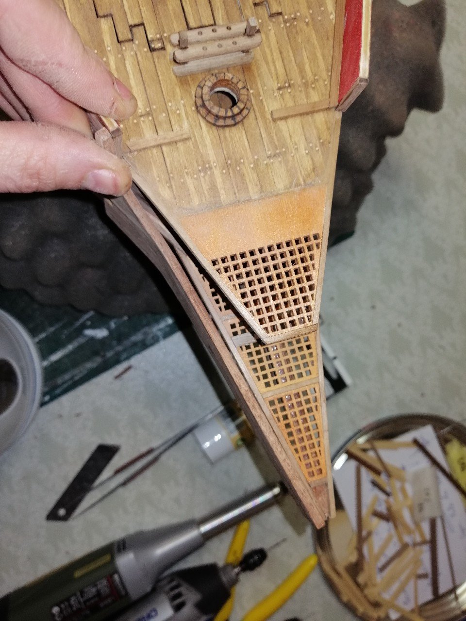

Después de forrar los brazales veo que para que ajusten bien sobre los enjaretados necesitan una pequeña curvatura.
Esta se la doy haciéndome una plantilla de curvas, metiendo el brazal en agua caliente durante 1 min, suelo usar un calientaleches, luego lo paso al molde y le pongo unos gatos para que se haga la forma, le alludo con un decapador de aire caliente para que seque antes.
Y después lo pego en su posición.
Le pongo los remates a los brazales y por el momento nada más hasta recibir más fasciculo.
Espero que os guste y cualquier duda, preguntar sin miedo.

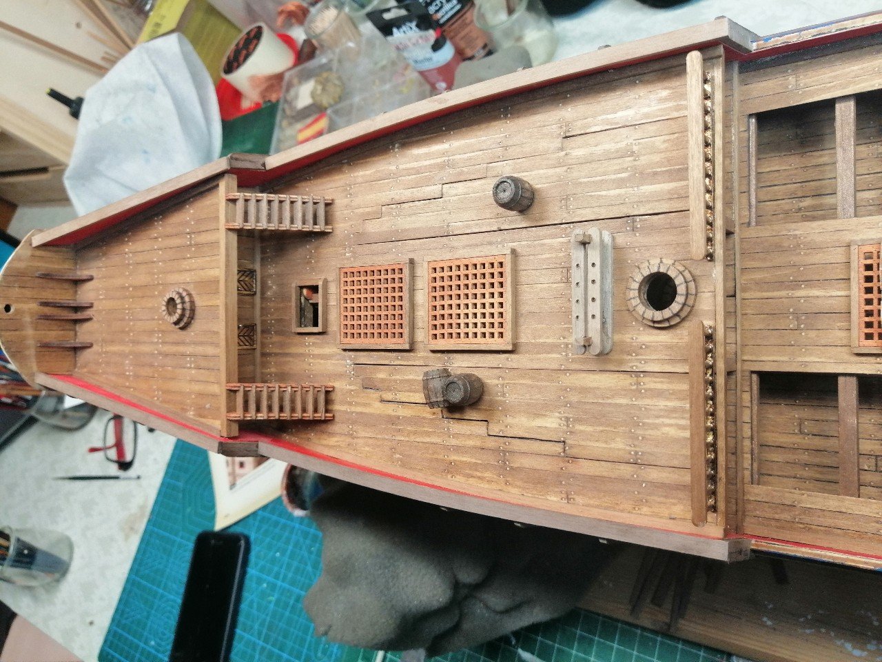

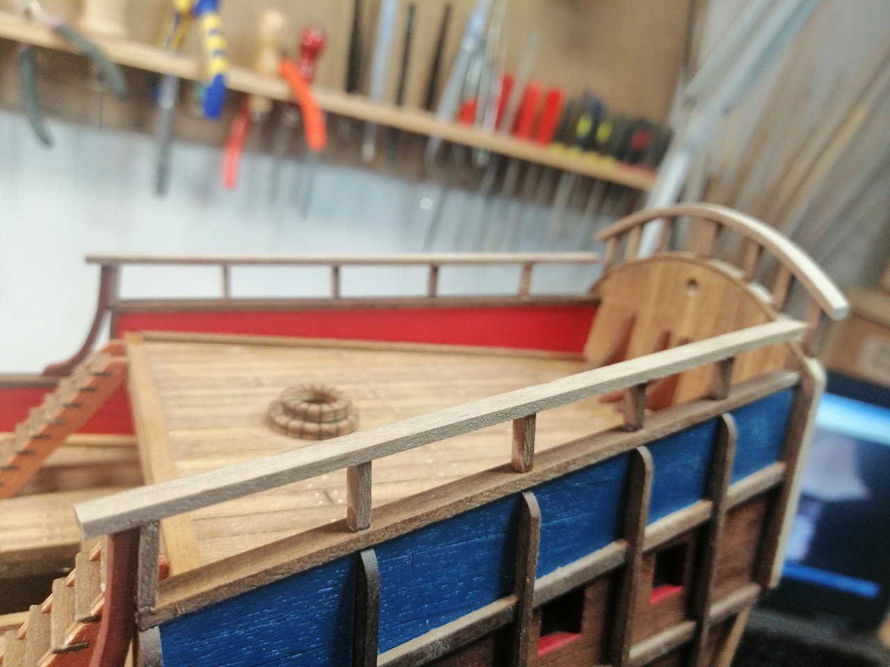

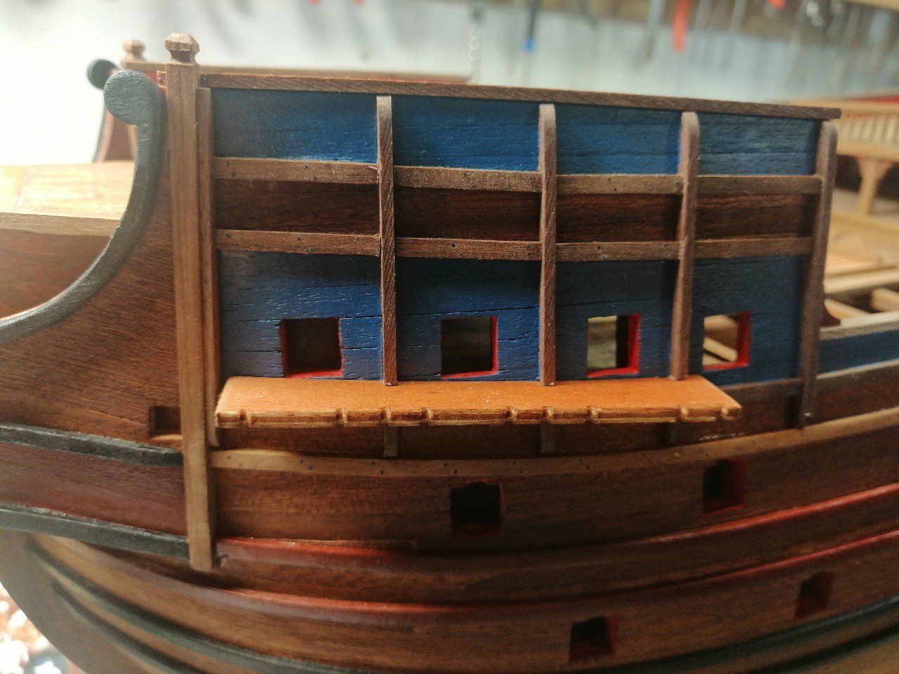

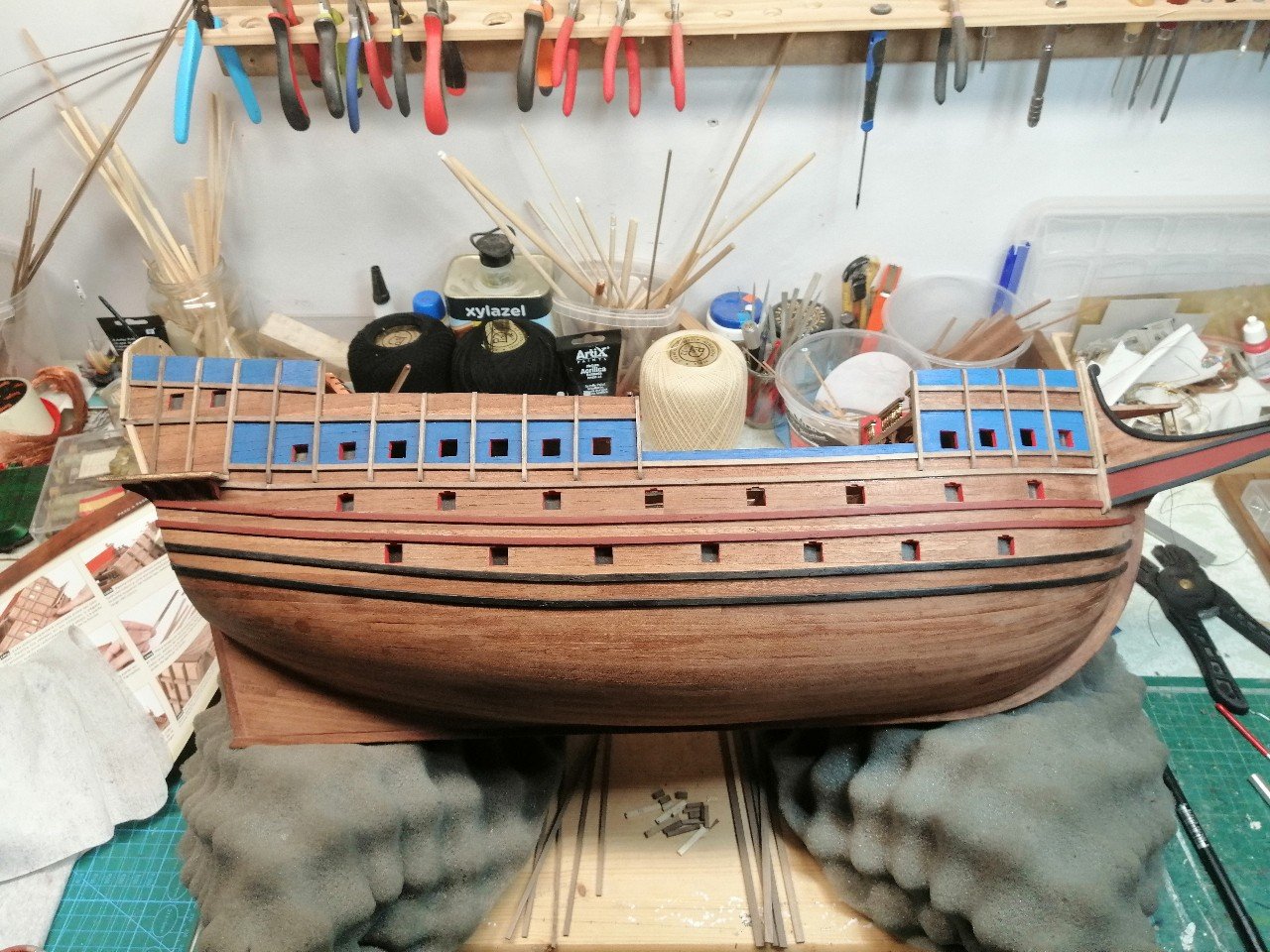

Buenas ya me llegaron los fasciculo 97,98,99,100 y 101.

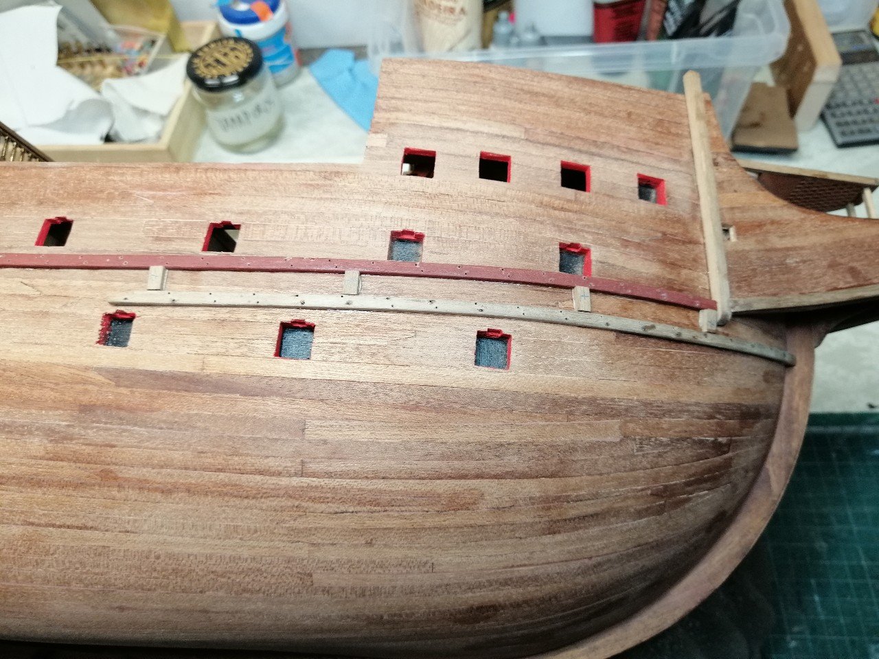

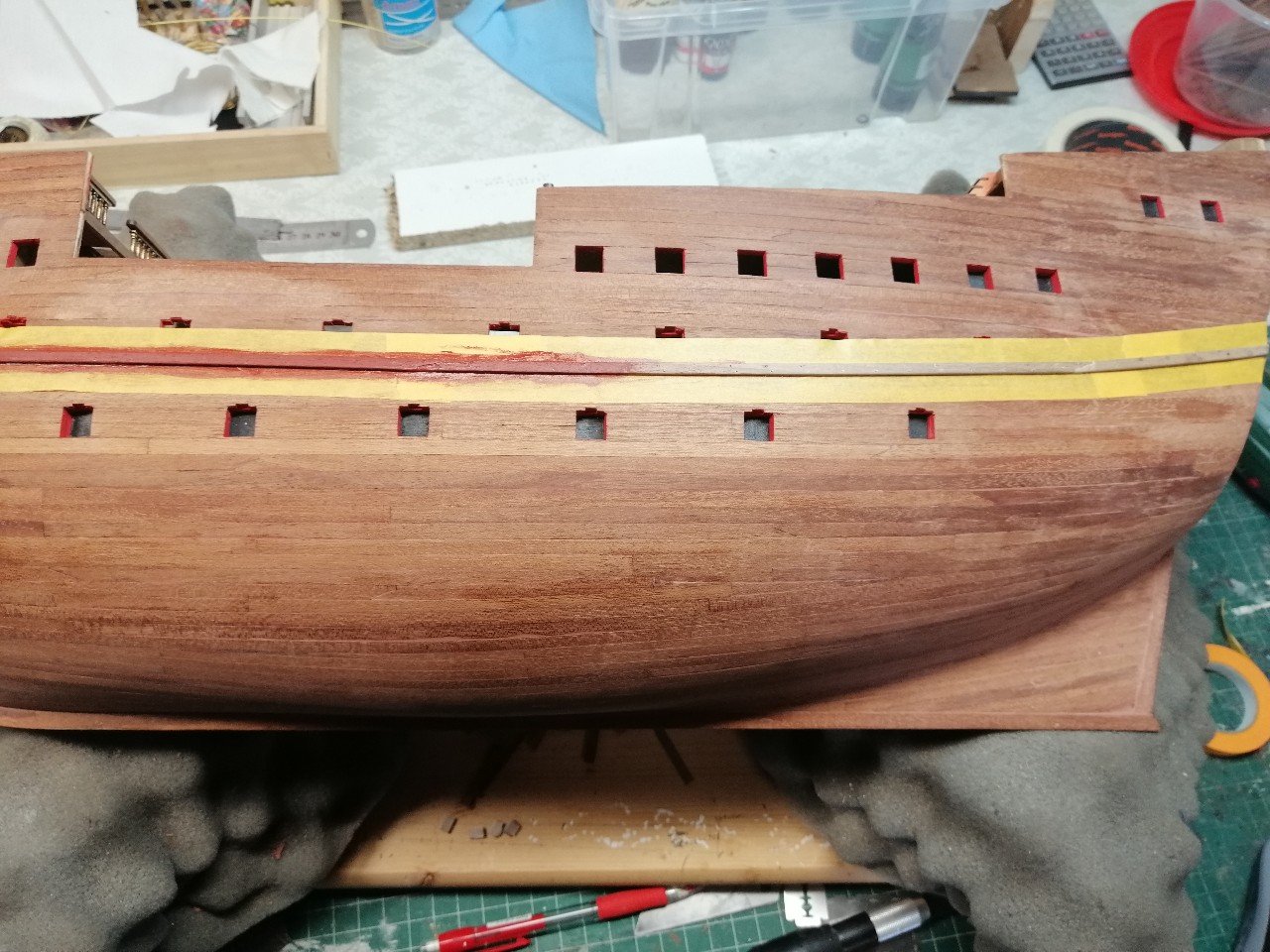

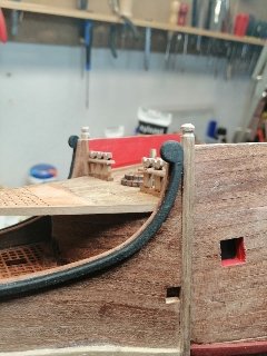

He empezado a colocar los cinto es de cada lado. Rmpeze pegandolos sin pintar como dicen las instrucciones pero luego decidí colocarlos ya pintados así me evitó tener que enmascarar todo el rato.
He colocado también las decoraciones de los brazales de proa, previamente pintadas y modelado de la parte alta de las defensas.

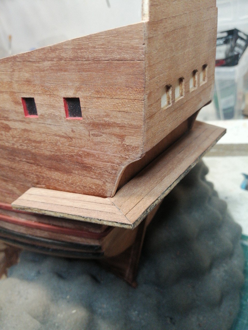

He forrado el suelo del balcón de popa por las dos caras el fasciculo solo dice por una cara, pero queda mejor así.
Ya he colocado las barandas frontales el la cubierta de proa.

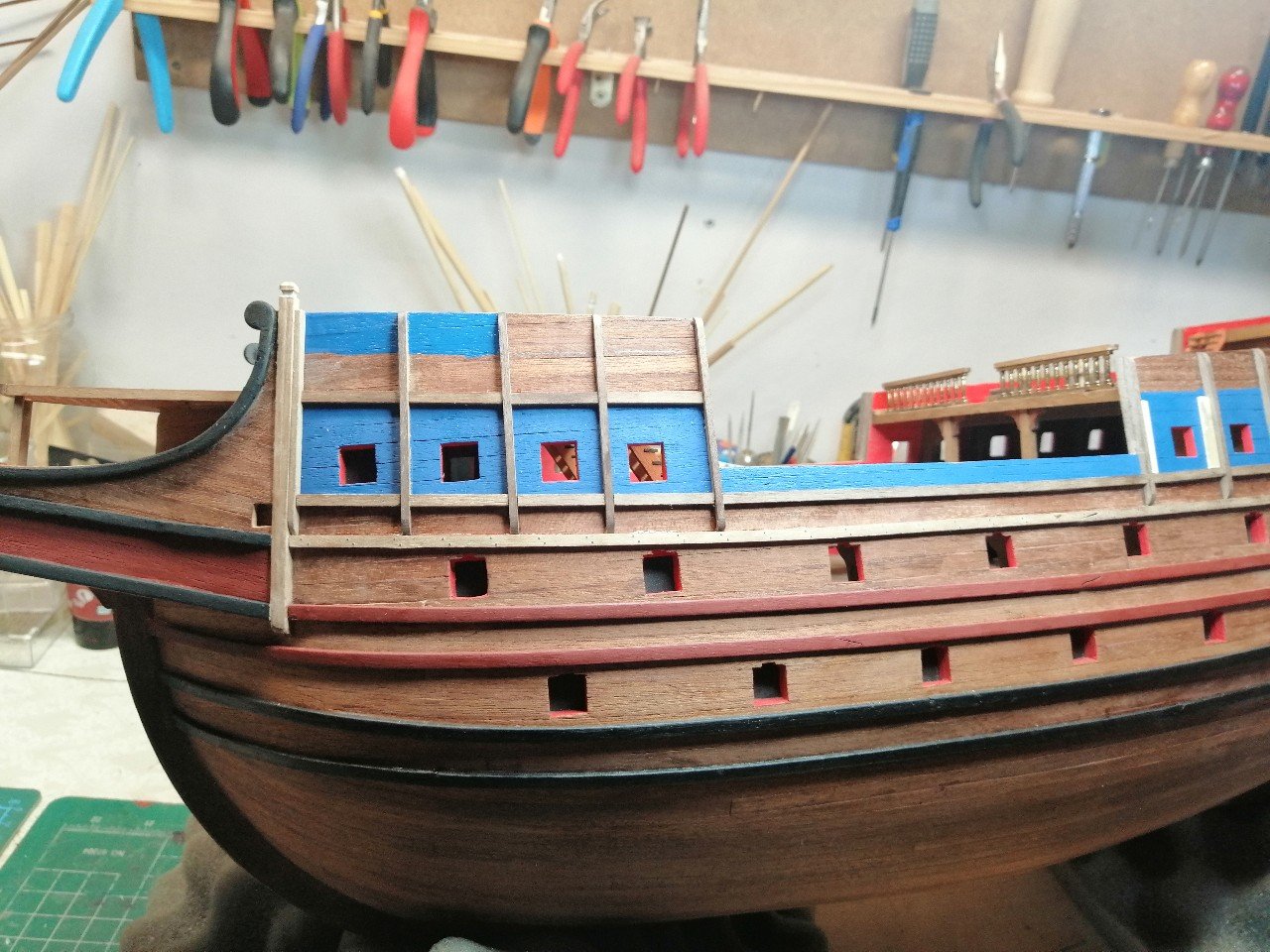

Bueno todo lo que se pueda ir pintando antes de colocar recomiendo hacerlo. En los fasciculo no lo dice pero yo creo que es mejor. Además en los primeros fasciculo se mando un plano de detalles en el que se puede apreciar las partes pintadas.

Bueno hace un par de días recibí los fasciculo del 102 al 106.
En estos pasos he terminado de colocar las armaduras de babor y estribor. He decidido ir pintando ya las partes del modelo antes de que me lo mande el paso a paso ya que creo que es mejor, resulta más fácil delimitar las zonas que van pintadas y después colocar las piezas.
Para colocar las escuadras laterales del balcón las he pintado antes de color rojo terracota. Y el color usado para las zonas azules a sido el azul prusia.
Para colocar las armaduras me hice diferentes plantillas para que quedarán a la misma longitud.
Primero coloque las partes verticales y después de tener todas colocadas fui cortando una a una las piezas horizontales, creo que es mejor así que como dice el kit ya que ellos mandan colocarlo alrreves y luego cortar sobre la pieza ya pegada los huecos para las piezas verticales.
Ya he colocado también las tapas de regala.

Gracias libra, José y Carlos.
Ya me llegaron hace unos días más fasciculos lo que pasa esque ando liado con la colocación de las velas del js. El cano y el huerto jejejeje.
He montado ya las tapas de regala y algún detalle más. Ahora con paciencia ya que voy a hacer los cadenotes más reales de como dice el kit, ya que los pone con una cuerda atada a una punta y redondos.
Yo los voy a hacer triangulares y con cadenote como en el siglo xvi.
Para ello he cojido las vigotas y las he lijado después les he hecho la ranura con una lima.
Ahora les haré los herrajes con alambre de 0,7mm y después los pavonare. Trabajo lento pero creo que mejorará el kit.
También he colocado las mesas de guarnición, a las cuales les he marcado como si fuesen hechas por piezas, de esto ya pondré la foto ya que lo hice después de colocarlas.
