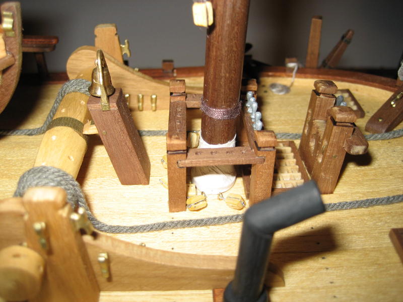

Con respecto al ancla y sus amarres , la boya etc, me ha costado encontrar la web donde me habia fijado de los detalles que me gustaron pero si encontre en mi disco duro una imagen que representa mas o menos como es la cosa. la foto es del amphion, modelo que hice hace varios años y que puedes observar en mi pagina web. aqui va la fotillo del ancla
ramon

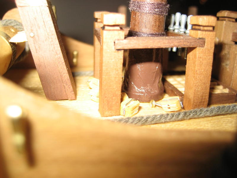

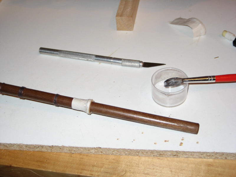

La idea es esa, en efecto...pero ten en cuenta:
Que la tela debe ponerse despues de colocar el palo en su sitio, no antes.
Que su finalidad es cubrir las cuñas de sujección del palo y las holguras de esa zona para que no entre agua. Debe quedar siempre por encima de cubierta...no se mete por debajo.
Para azogarla al palo no hace falta la abrazadera de cobre necesariamente, con unas ligadas de cuerda queda vistosisimo y tal vez mas real incluso...en el Húsar quiero recordar (hablo de memoria) que en uno de los palos está así...
En efecto, visto en la realidad queda muy bonito...es un detalle que enriquece al modelo

Tranquilos que era solo una prueba en un trozo de mástil que me sobraba , la fogonadura la colocaré tal como indicais con la arboladura terminada.

Por cierto Rubend , viendo tu foto me he acordado que ya en el primer navio de cierta entidad que hice hace muuuucho ( El Enterprise de constructo ) ya puse así como en la foto el cabo del ancla , gracias por la ayuda y recordatorio , como dije tenía la mente en la jarcia. ( hay que ir sin prisas)

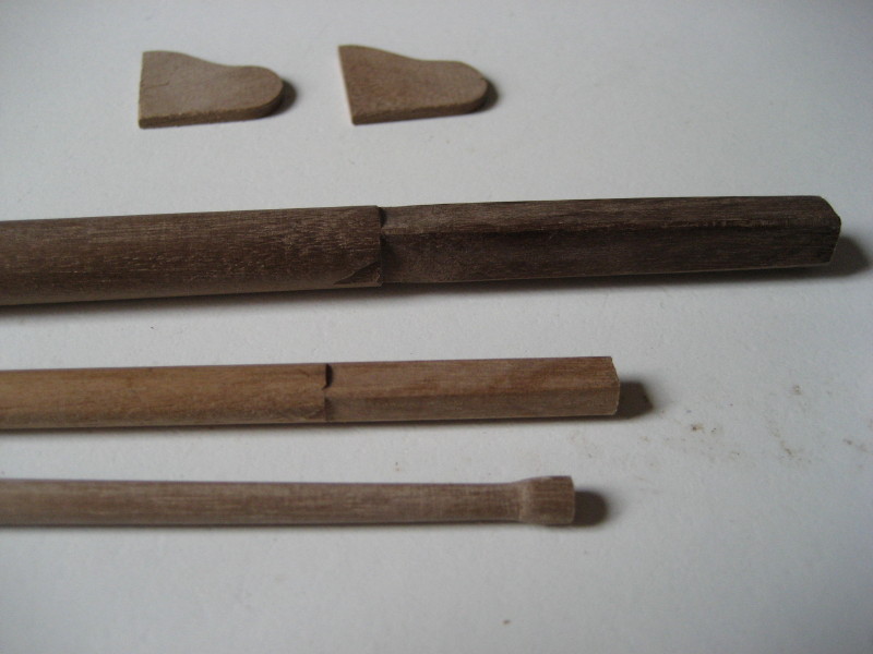

mas fotos , de momento solo preparo distintas piezas

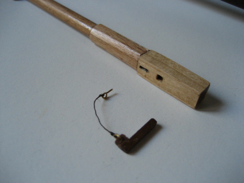

el extremo va en cuadrado para ajustar en la cofa

todo ensambla bien,los colocaré por etapas sin pegamento y con cuñas

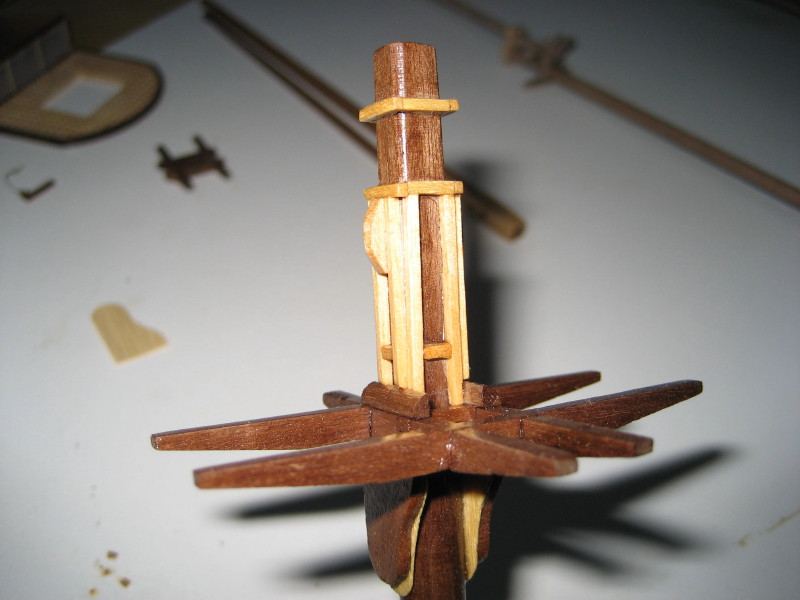

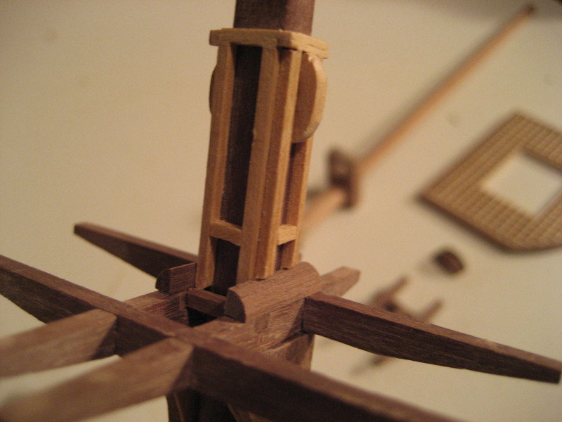

sigo con el resto de elementos de la cofa
macho , mastelero y mastelerillo

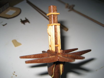

Con estos ánimos he tenido que documentarme un poco por eso de avances en el barco poco.
De momento sigo en los mástiles hasta terminarlos antes de ponerme con los hilos.
Os pongo unas fotos de lo hecho
El mastelero va con cuña pues la jarcia estará "viva" sin añadir pegamento y la cuña sera el tope
así queda barnizado
así queda barnizado

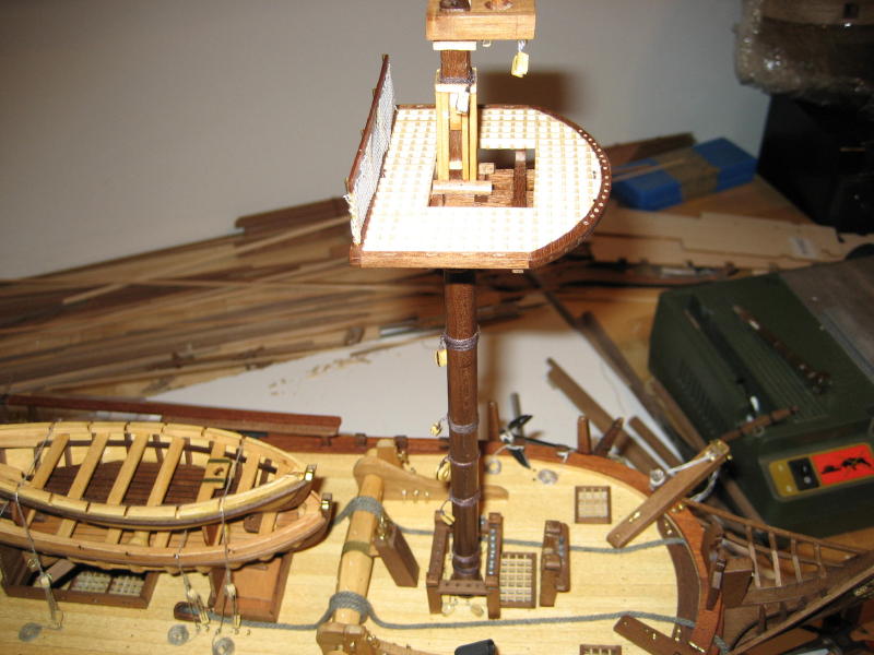

Termino el macho del trinquete , coloco las almohadas de los obenques que no traia el kit

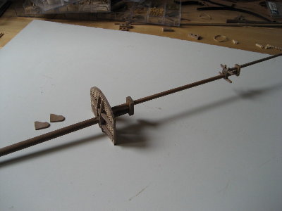

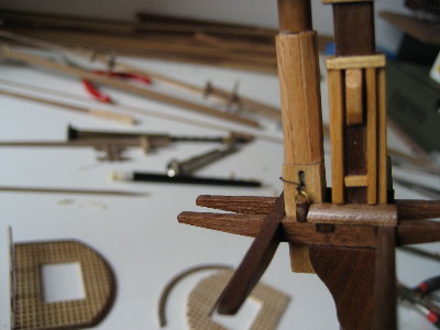

sigo
la cuña descansa encima de los baos
así quedará el conjunto una vez puesto

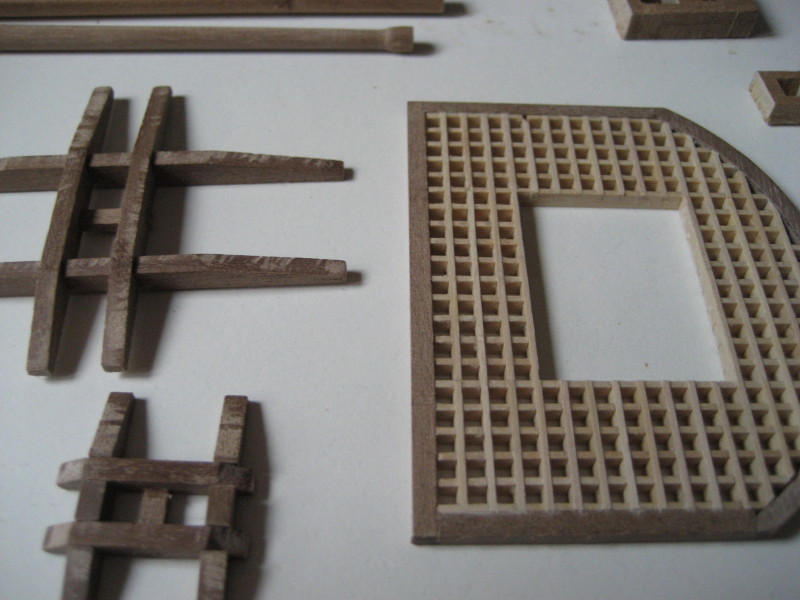

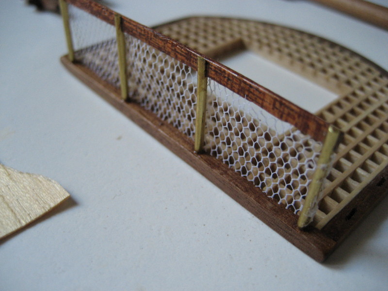

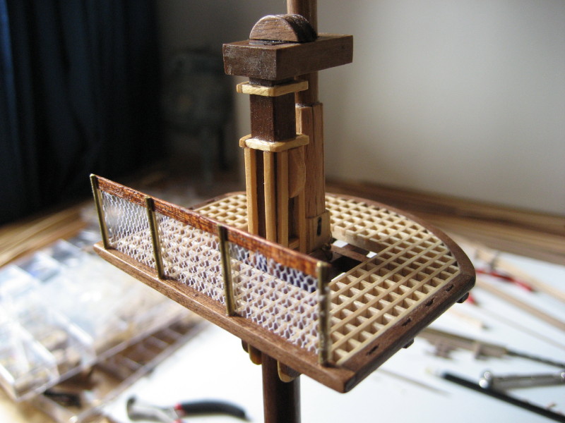

La cofa ha costado lo suyo , el metal clavado y afinado para la barandilla de sapelly

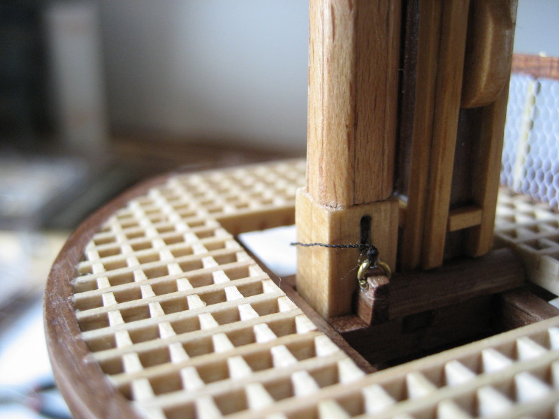

Mensajes: 755
Mensaje por pakkus »
ultimas.

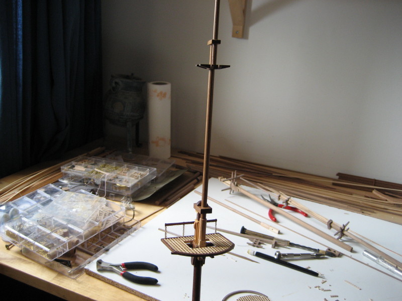

los obenquillos es un sistema que cambio del kit completamente y le añado con planchas de metal que posteriormente irán pavonadas , en su cierre añadiré un poco de estaño y puliré para que quede cerrado.
falta cerrar anilla con estaño , pulir y pavonar

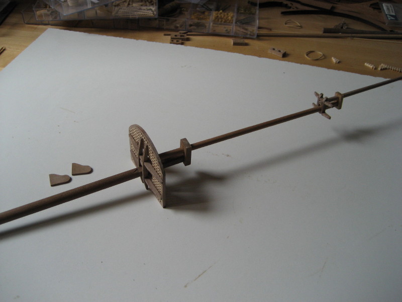

el mástil completo para encajar piezas
otra vista
otra vista
ramon
Mensajes: 4647
Mensaje por ramon »
bien, bien, bien... no olvides dejar ahora puestos los cáncamos que luego si no te vuelves loco

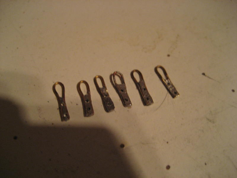

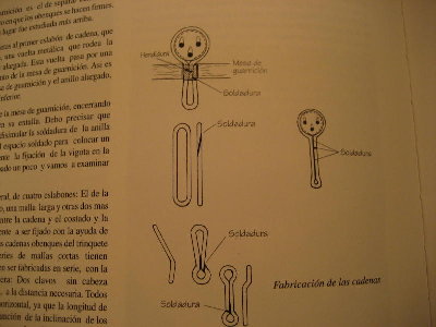

acuerdate d e dejar los orificios de la vigota en la posicion correcta para los collastes antes de soldar, la soldadura tranca demasiado la vigota para luego tener que rotarla... (el orificio del vertice triangular abajo )

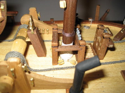

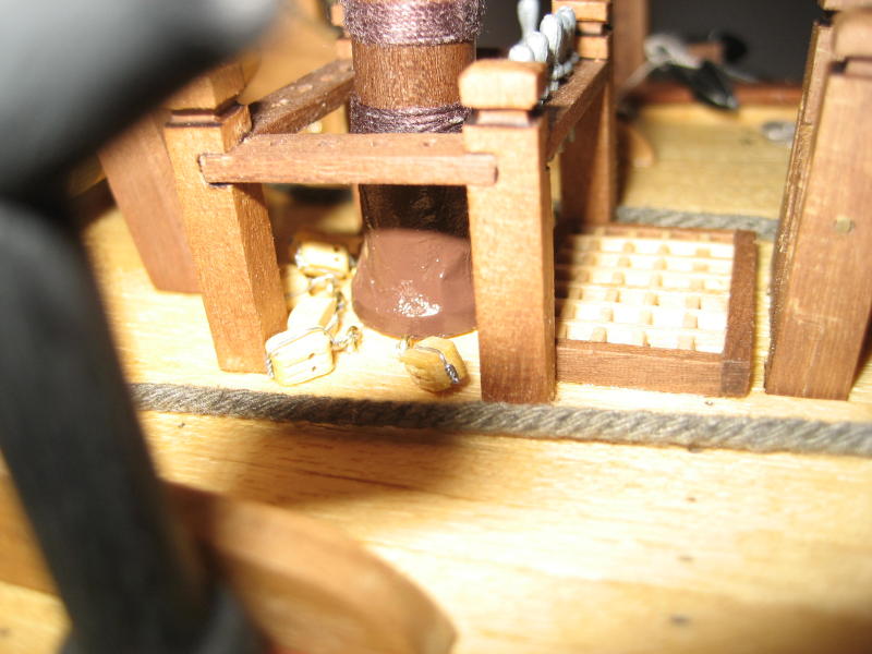

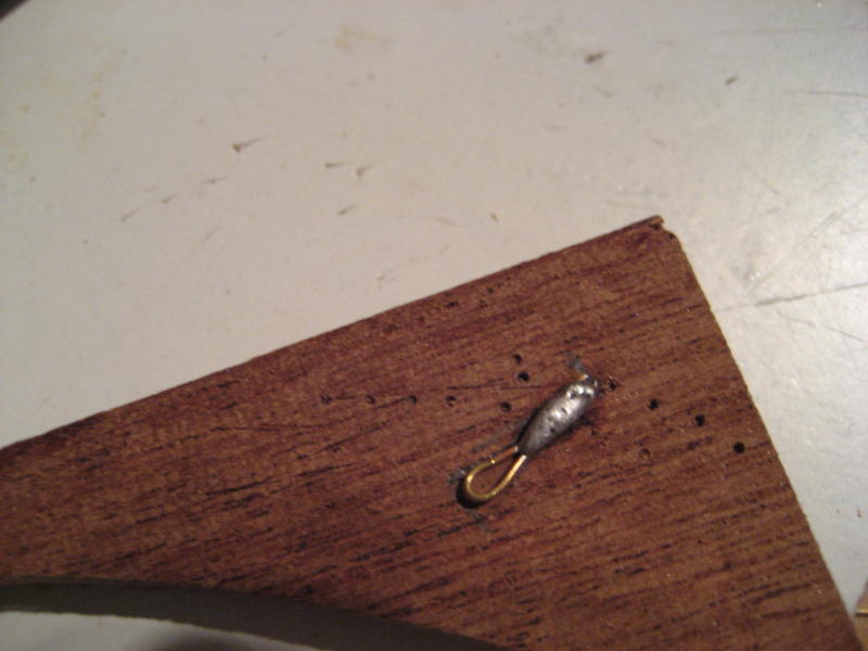

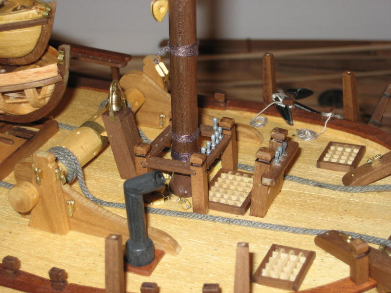

Llega la hora ed colocar el palo macho del trinquete en su sitio , comienzo con la fogonadura tal y como había experimentado con anterioridad , siguiendo al sr. Ramón utilizo papel de periódico mojado con cola diluida en agua , ajusto en su sitio , no me hará falta poner cuñas pues la fijación y ángulo está ajustada con las tres cubiertas.
Finalmente pinto de color marrón la fogonadura tras haber visto varios ejemplos y convencerme así.

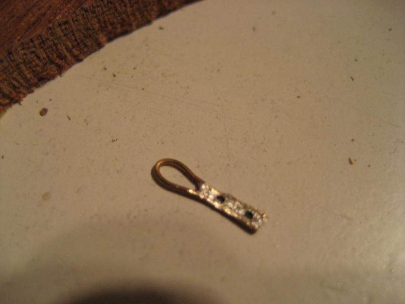

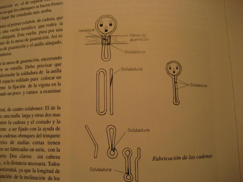

comienzo también con los cadenotes que también modifico del kit para darle un aspecto más realista ,eludo así usar piezas repetidas en otros kits como los eslavones bajos ( los mismos que los que utilicé en el Nepo) , complico así el trabajo pero creo que vale la pena. Utilizo alambre de latón que soldaré con estaño y pavonare para oscurecer , utilizaré solo dos eslavones según Frölich.
pongo últimas fotos
fogonadura pintada de marrón y forrado de hilo negro de 0,25mm
esta será su posición
ajustando fogonadura

mas fotos
otra foto

este es el eslavón bajo soldado con estaño , su fabricación será en serie y variará en longitud el intermedio
coloco vigotas
coloco vigotas
este es el sistema que usaré con los cadenotes
