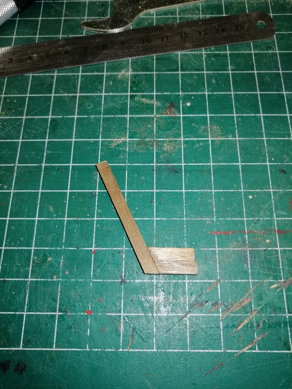

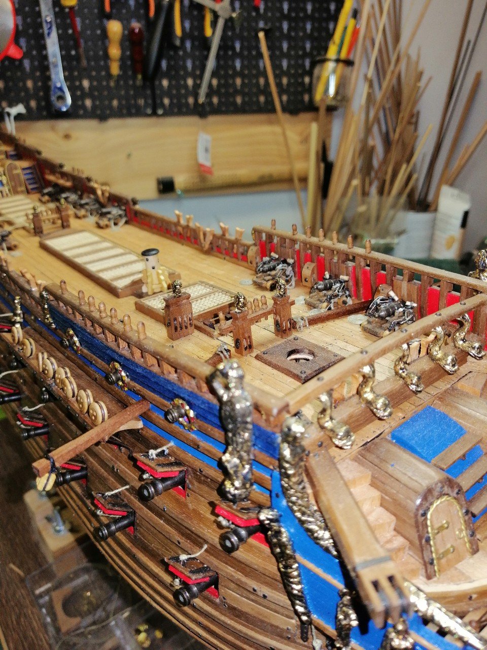

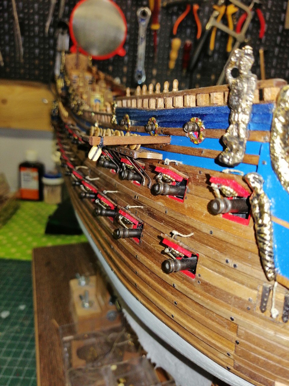

Bueno ya he colocado los pescante. Estos no vienen en los planos de corel.

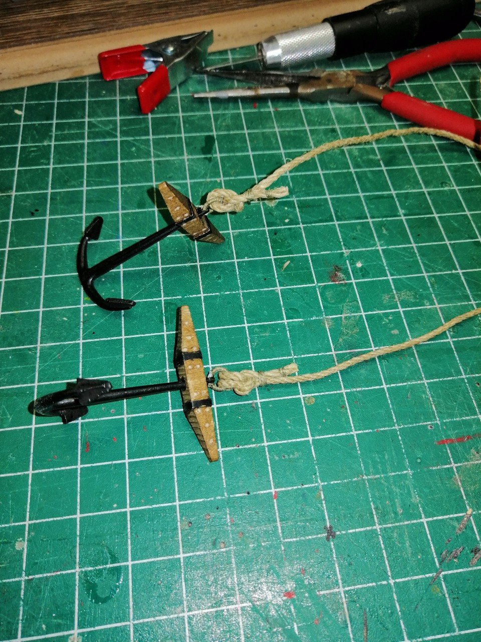

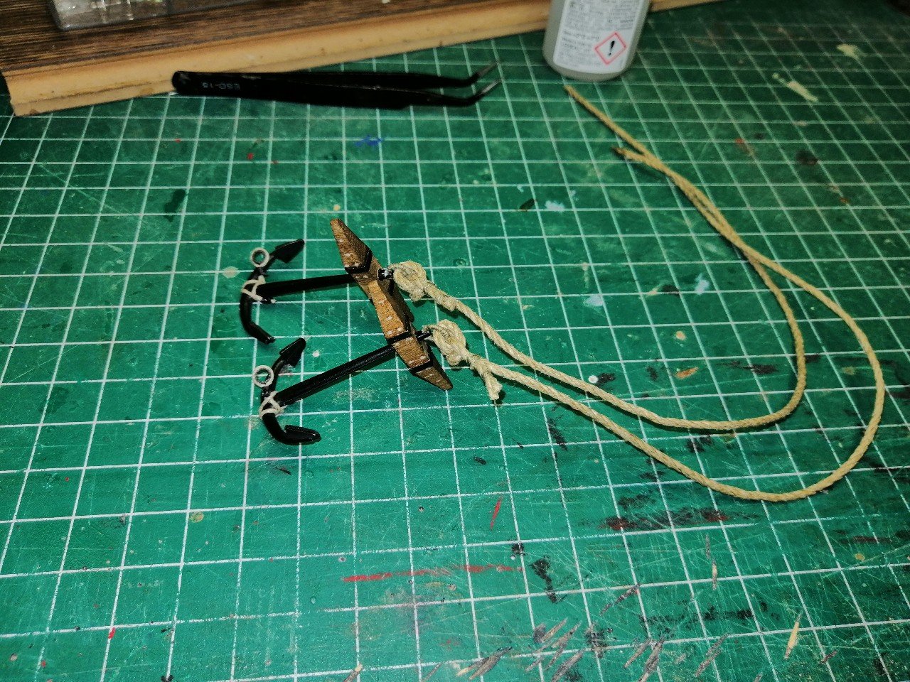

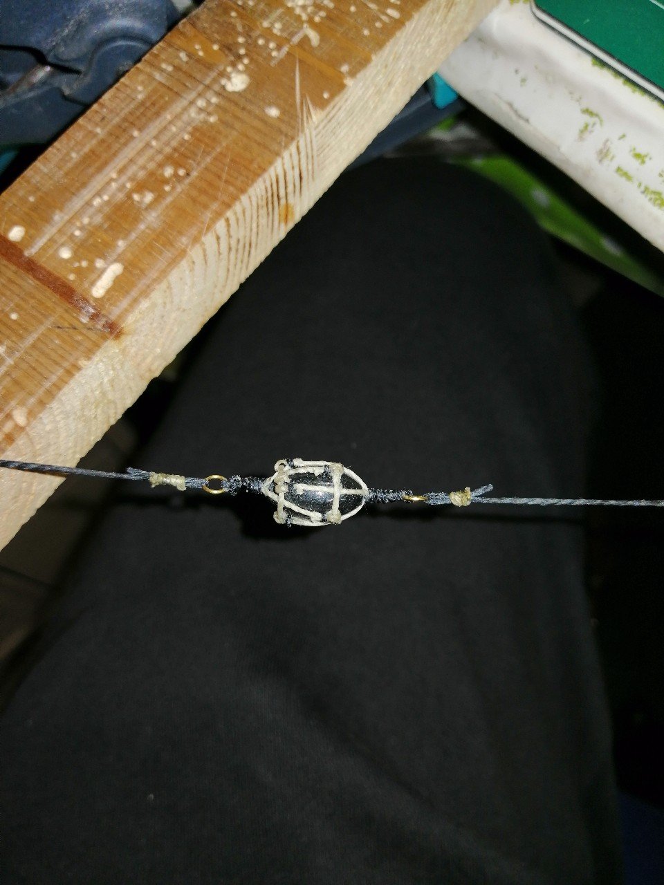

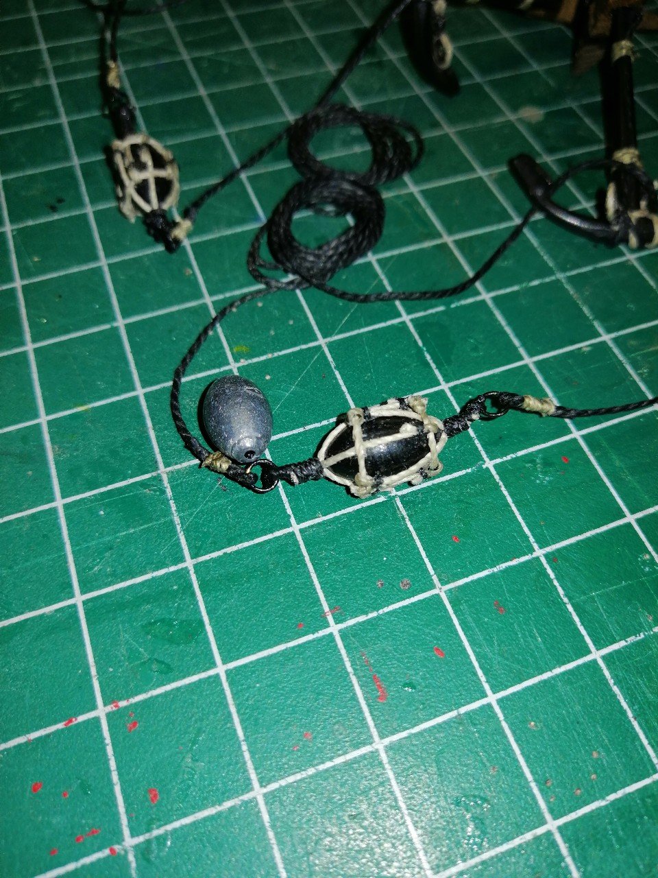

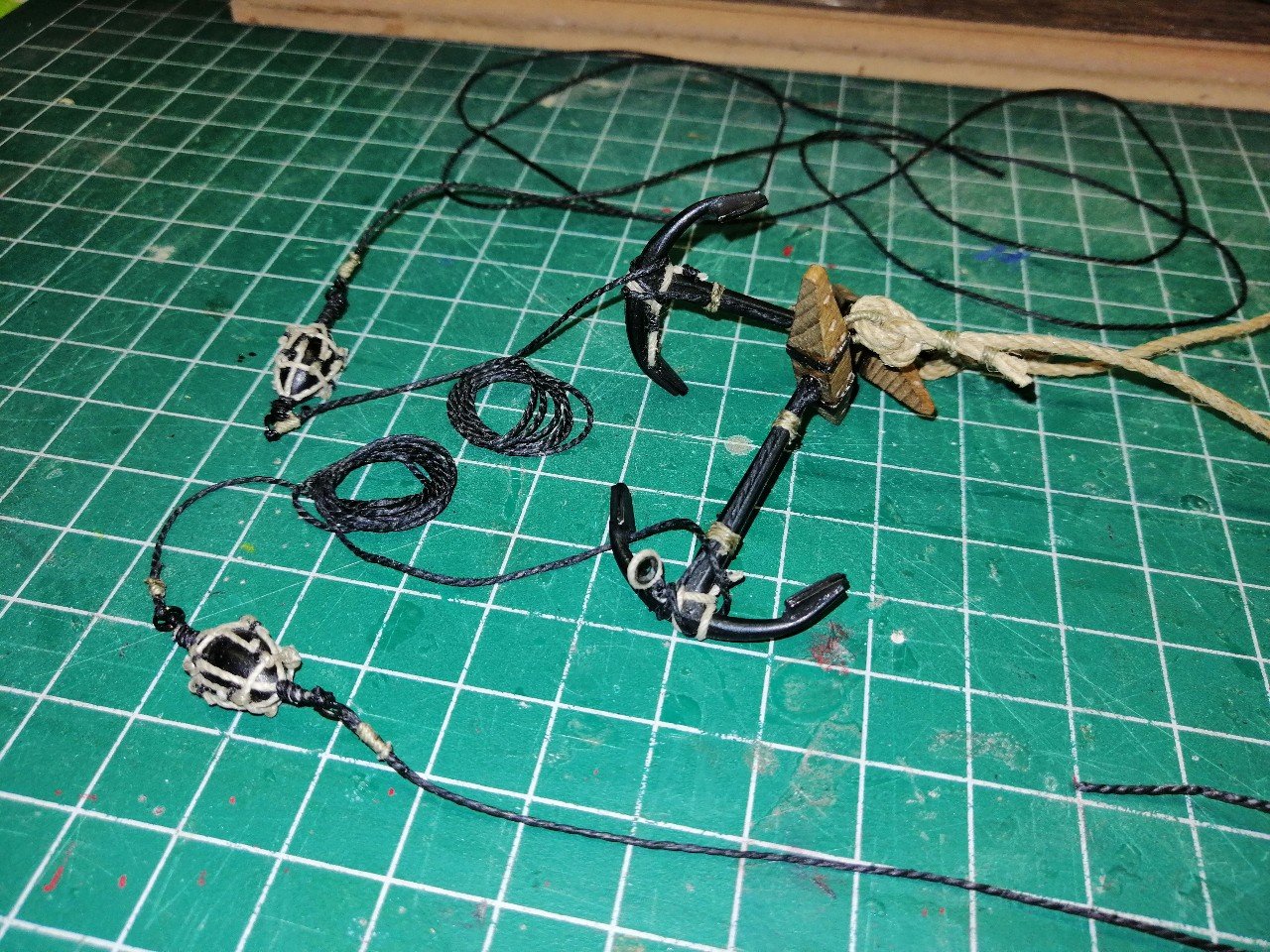

También he empezado ha hacer las anclas con las boyas. Para las boyas he usado un peso de pesca pintado de negro.

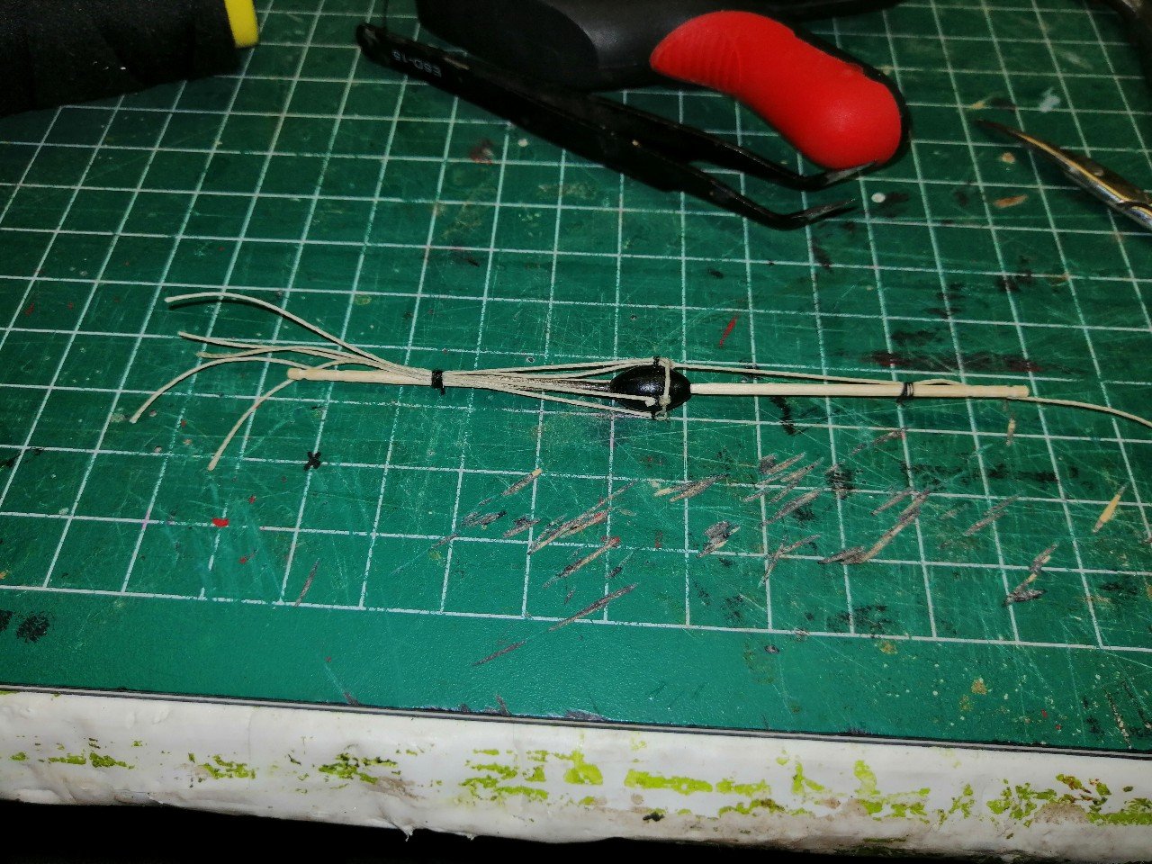

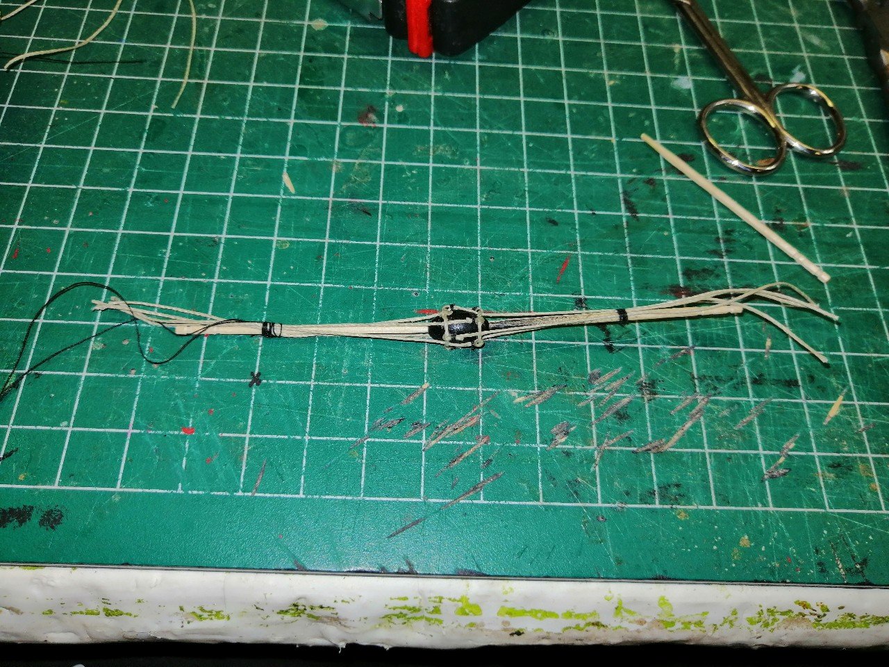

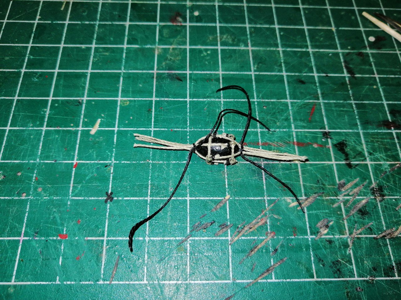

Alguna foto más de como he realizado y terminado las boyas.

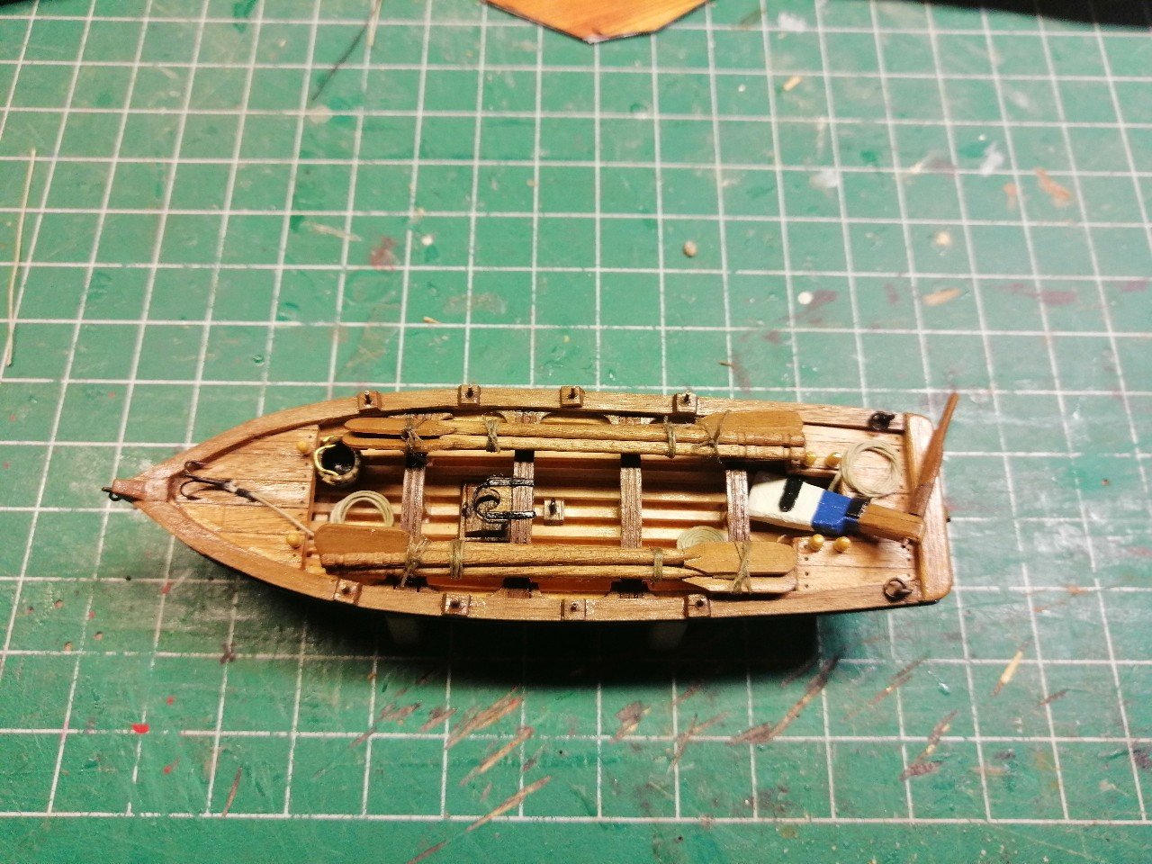

Re: Galeón vasa o wasa por antonio

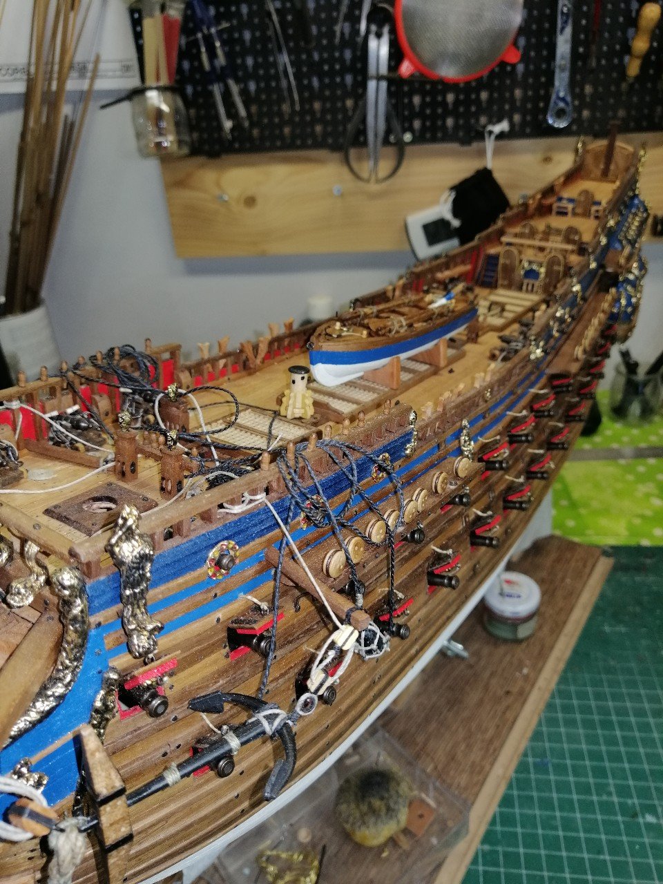

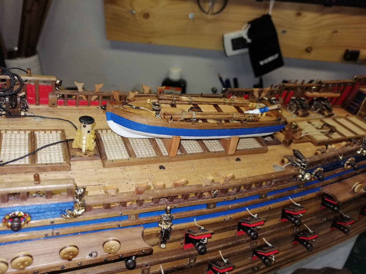

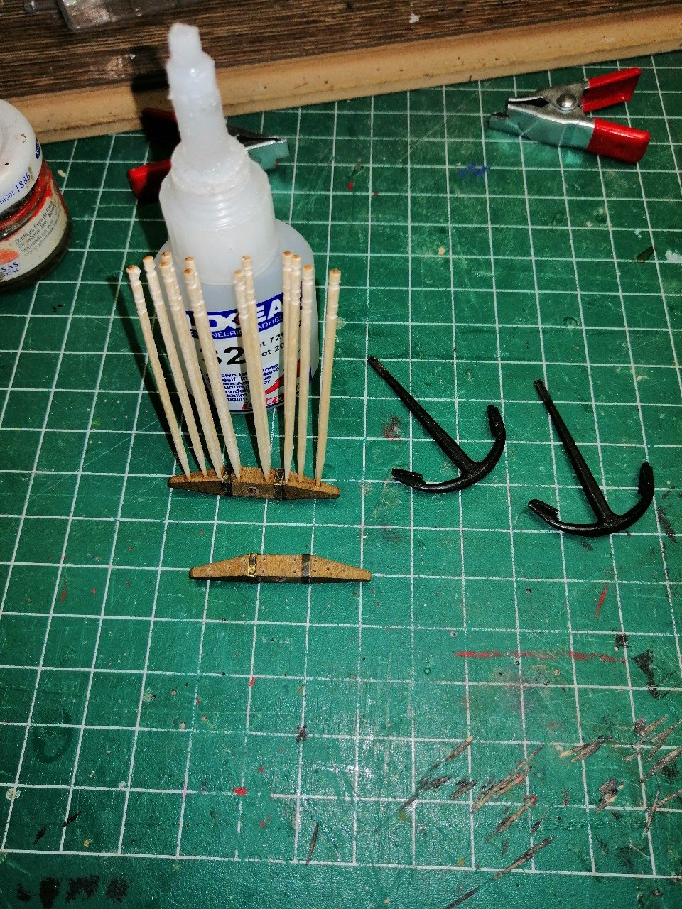

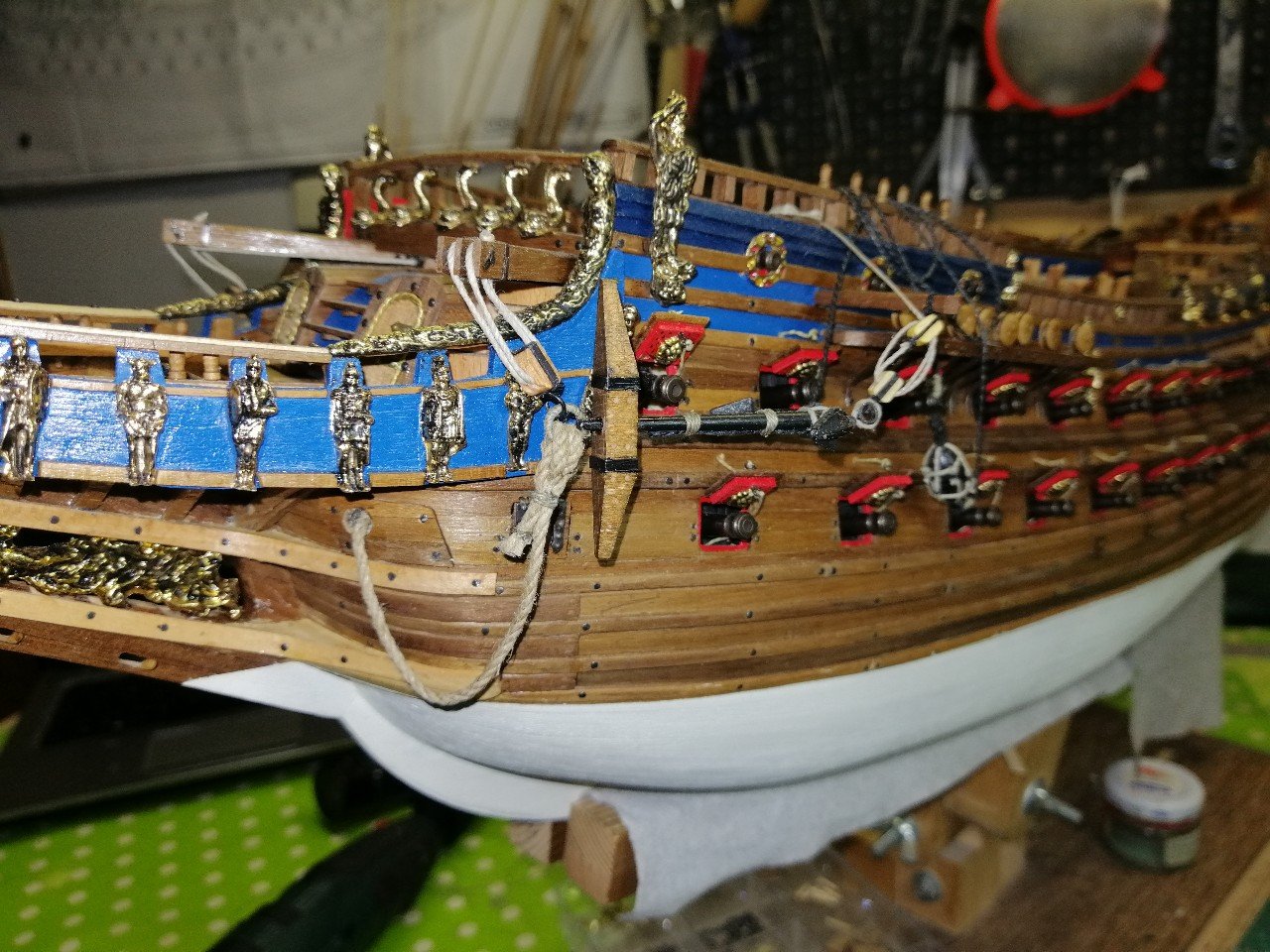

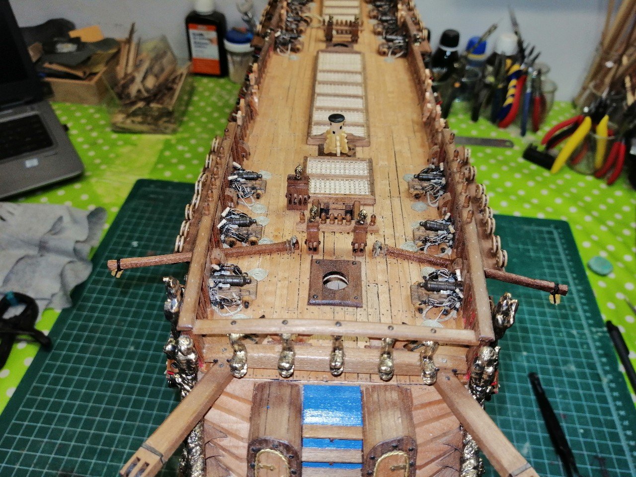

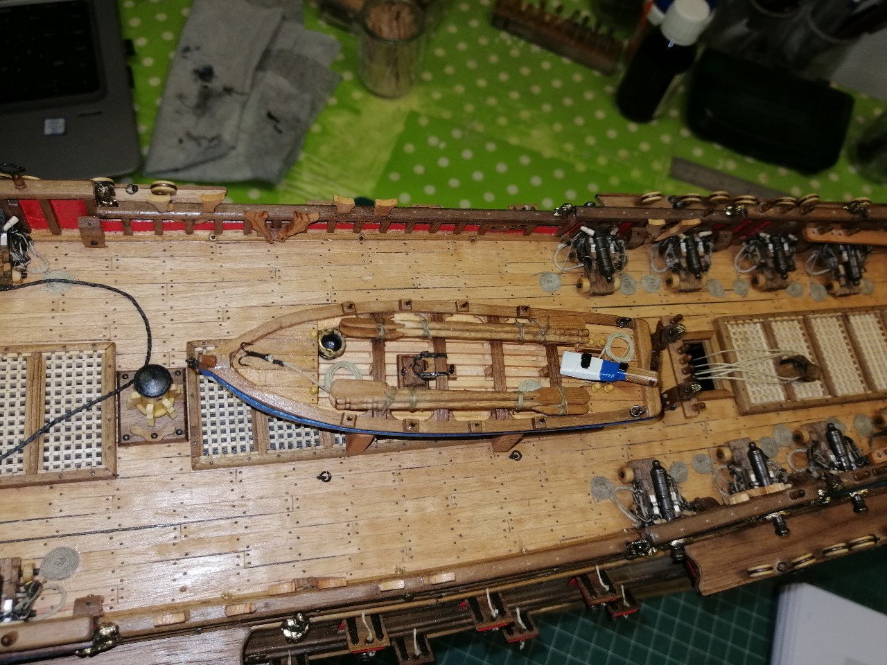

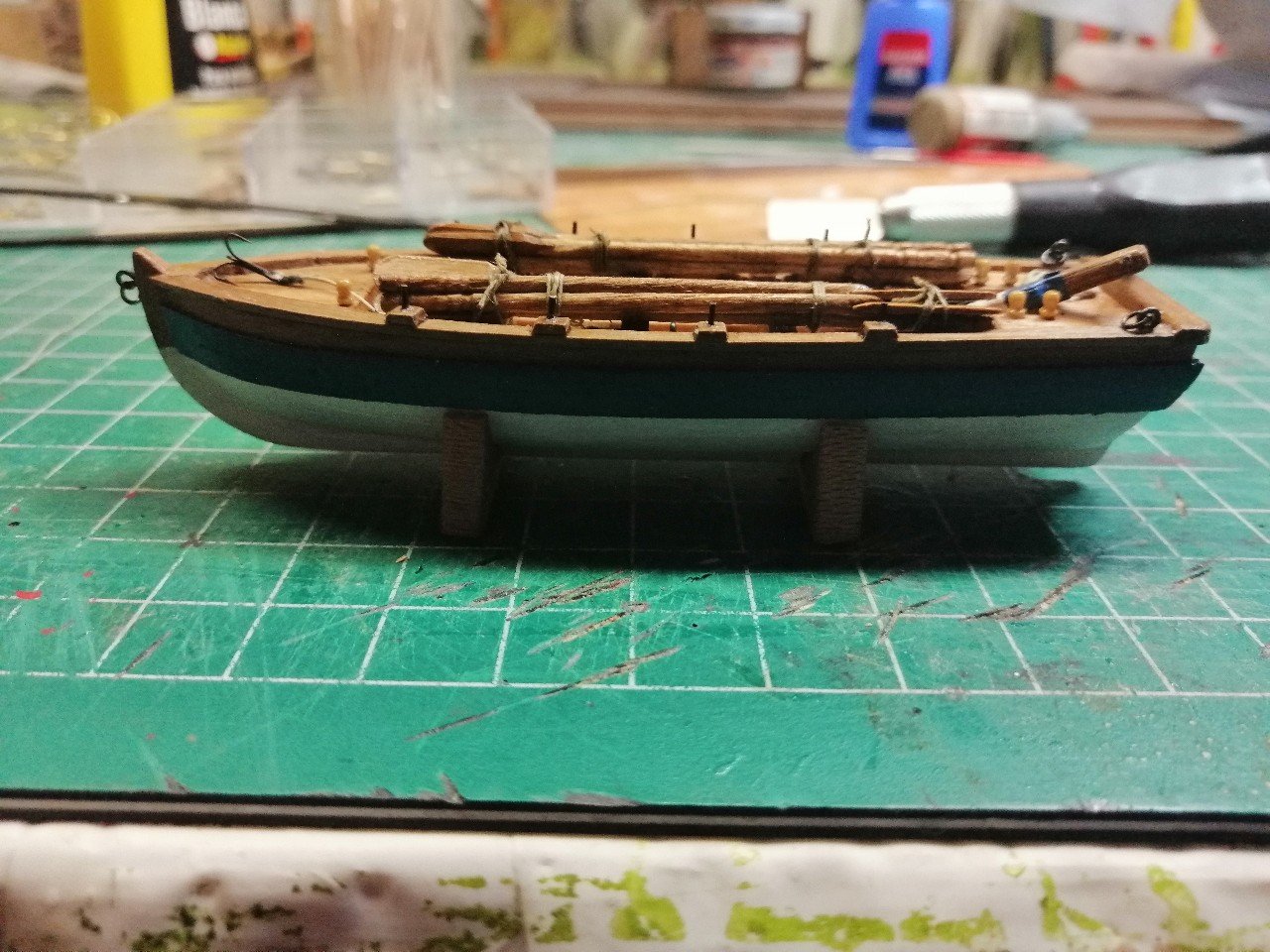

Buenas ya he colocado las anclas en sus posiciones. También he realizado el bote y añadido algún elemento como los remos,un cubo, el timon y un ancla.

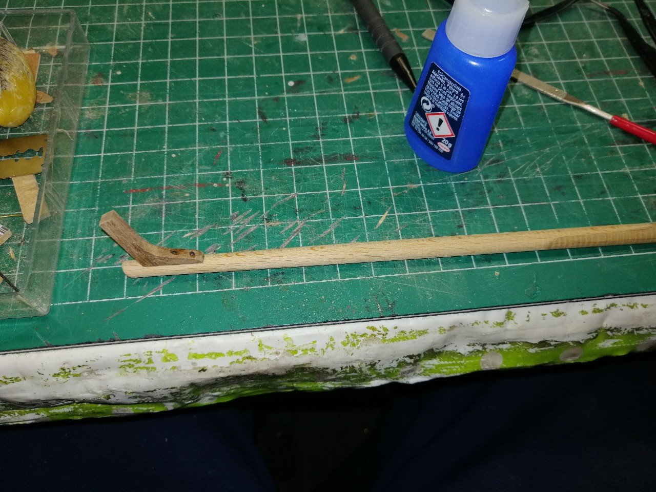

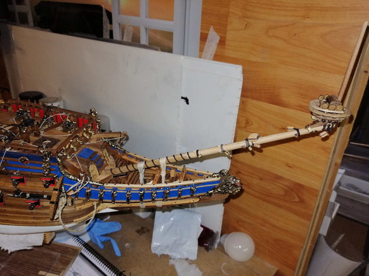

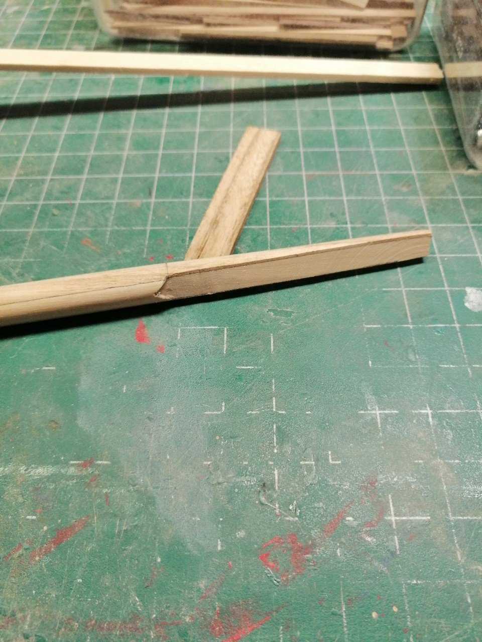

Bueno ya he empezado con el baupres. Lo he hecho en dos partes.

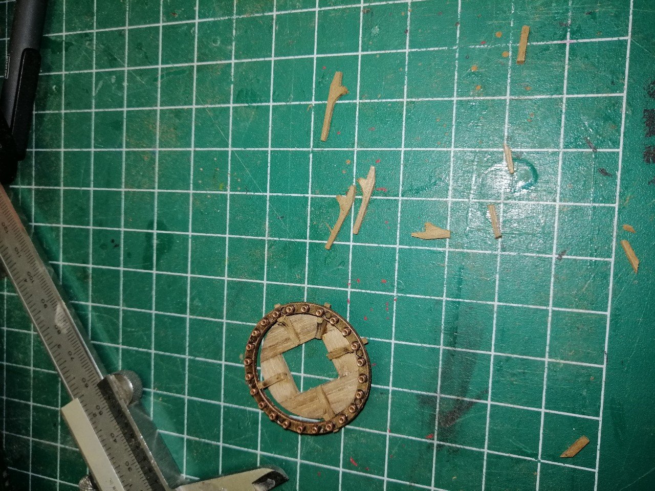

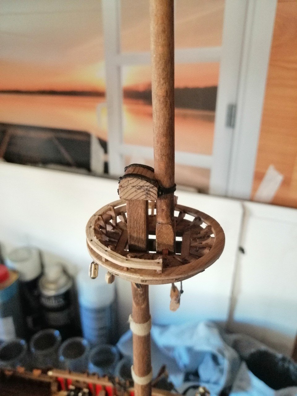

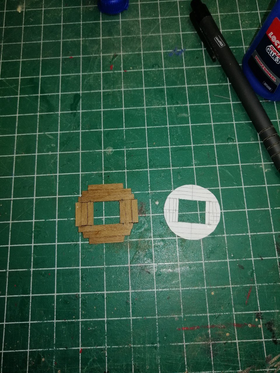

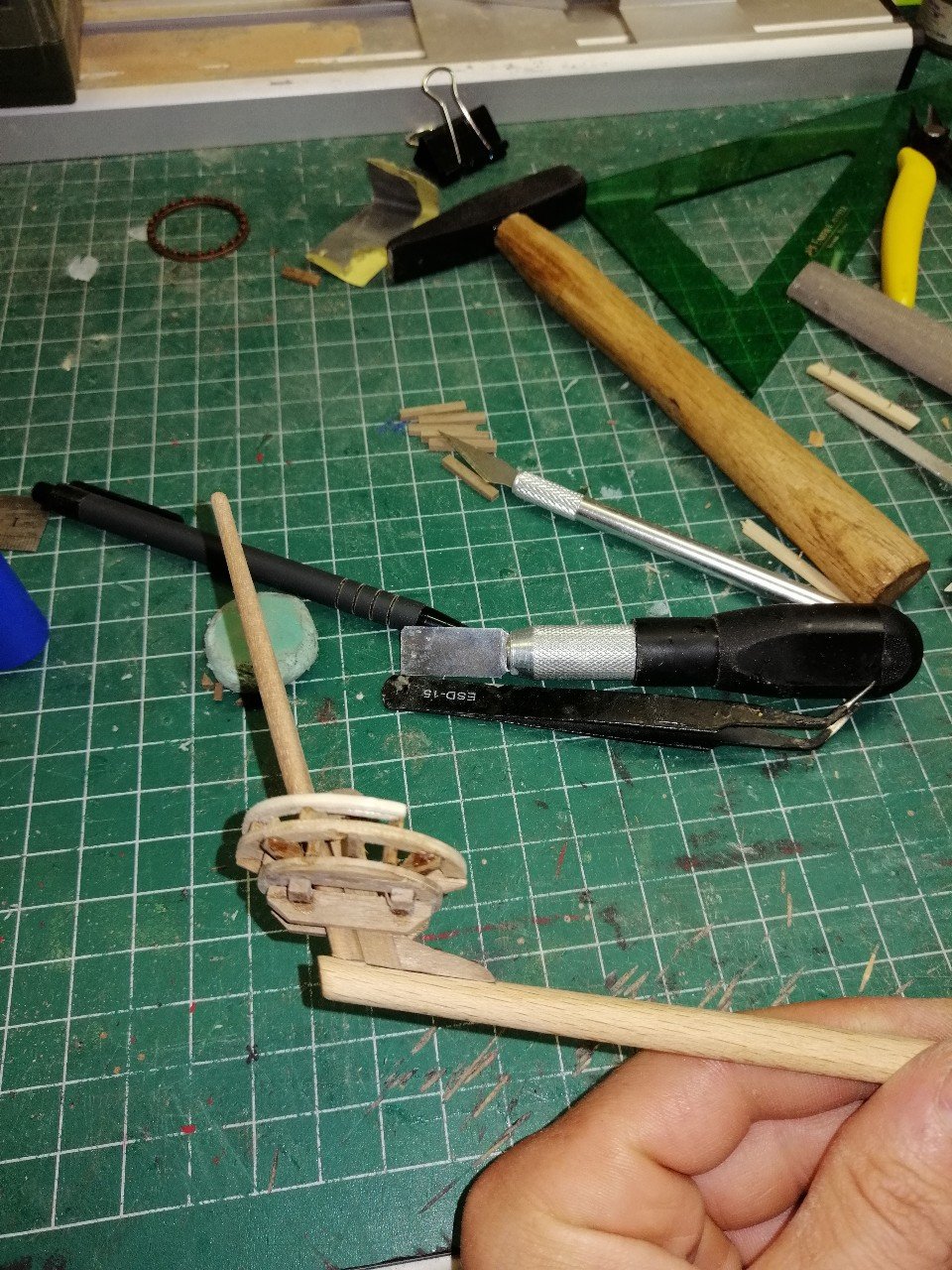

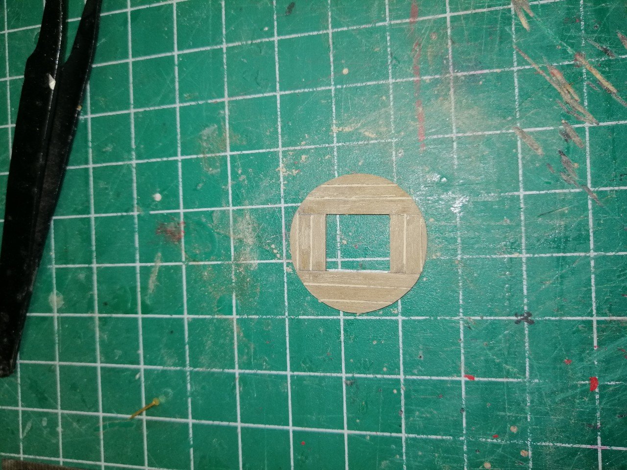

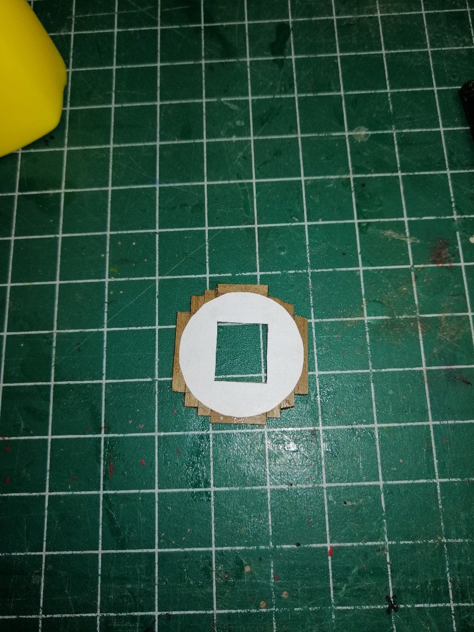

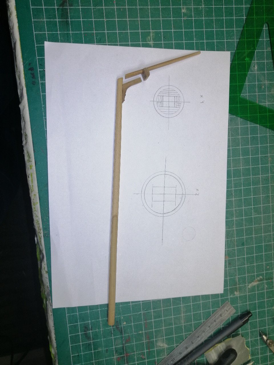

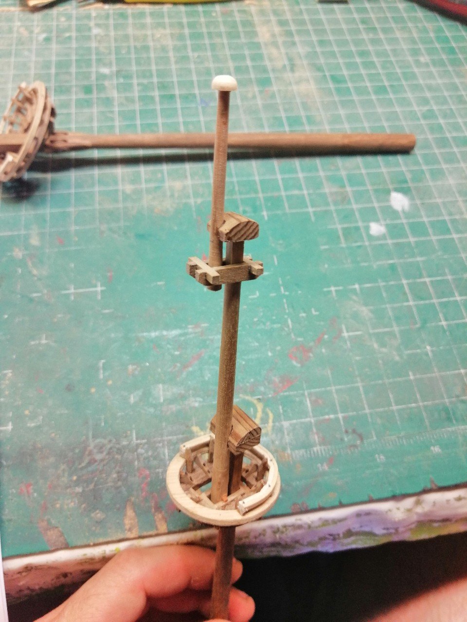

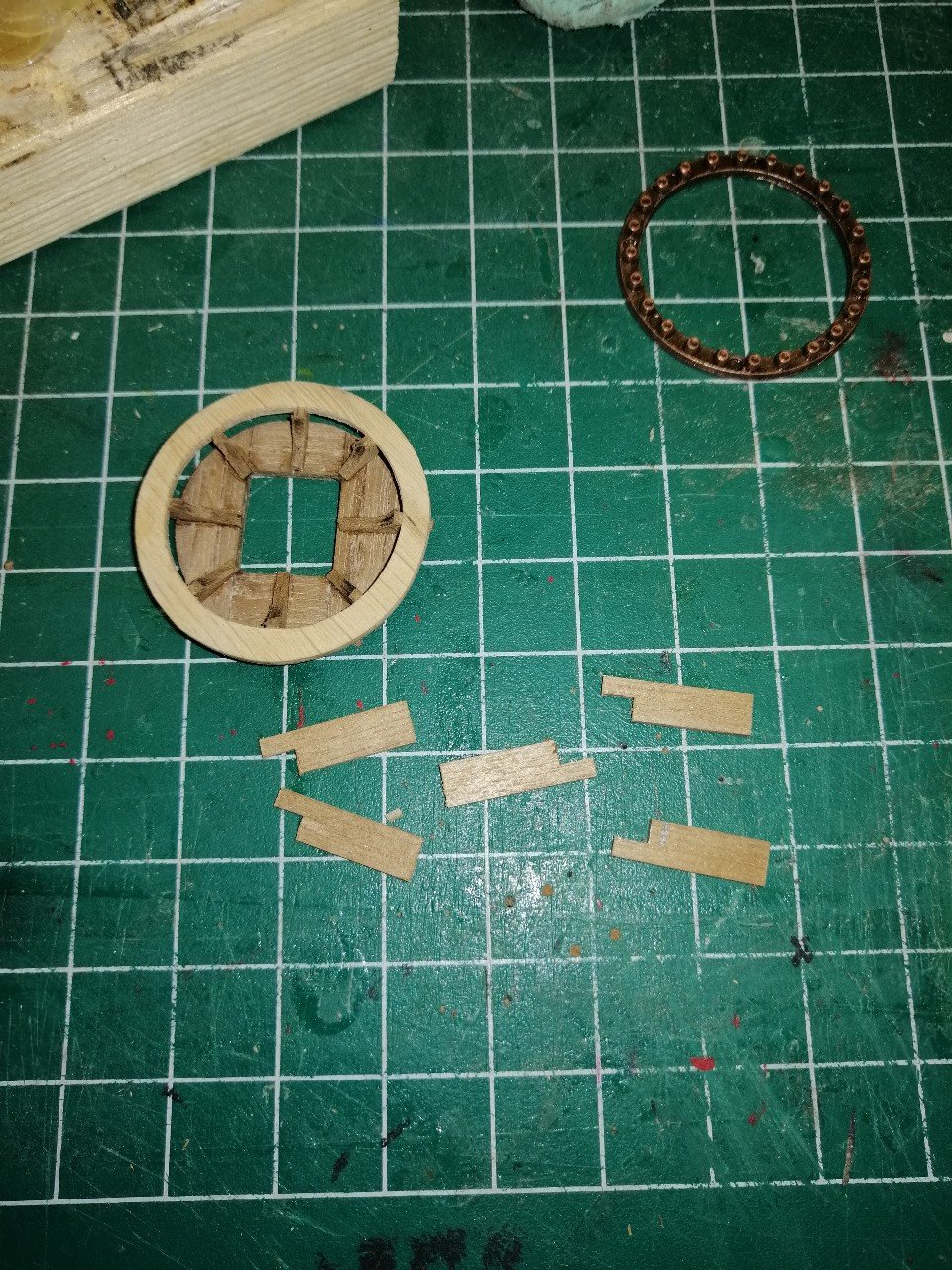

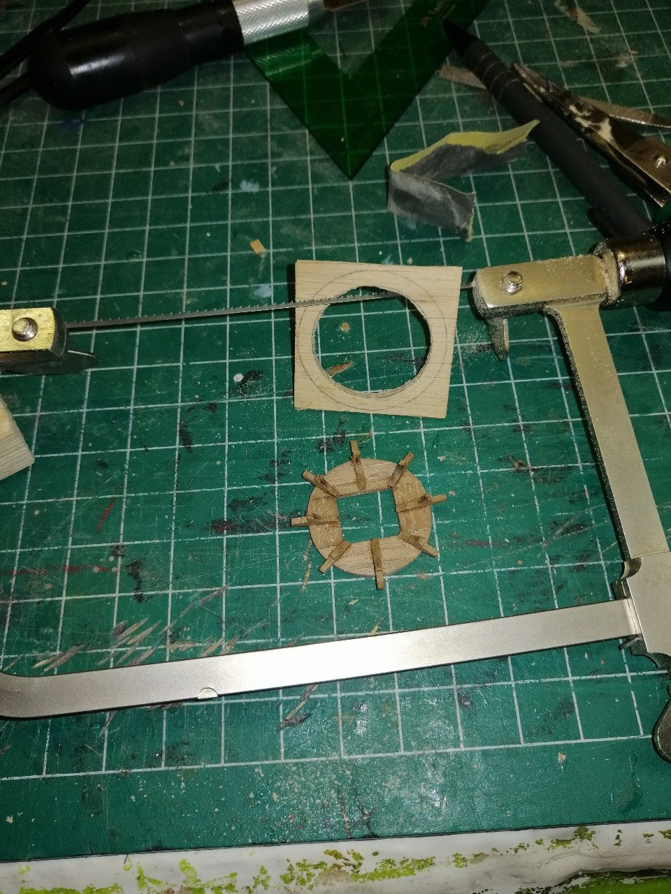

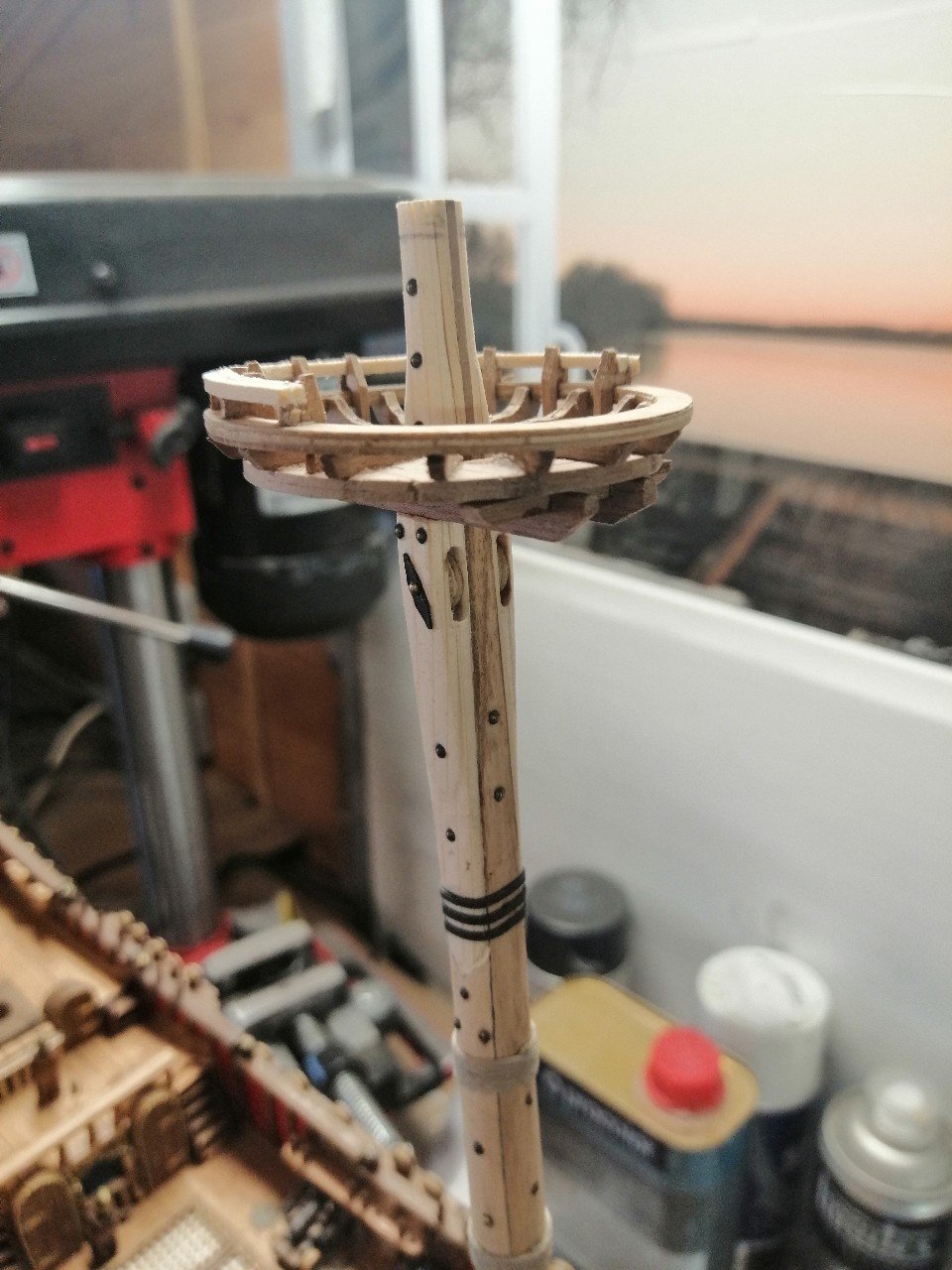

Y he empezado a hacer la cofa del baupres. No me gusta la que viene en el kit y la he realizado desde cero. Creo que quedará mejor.

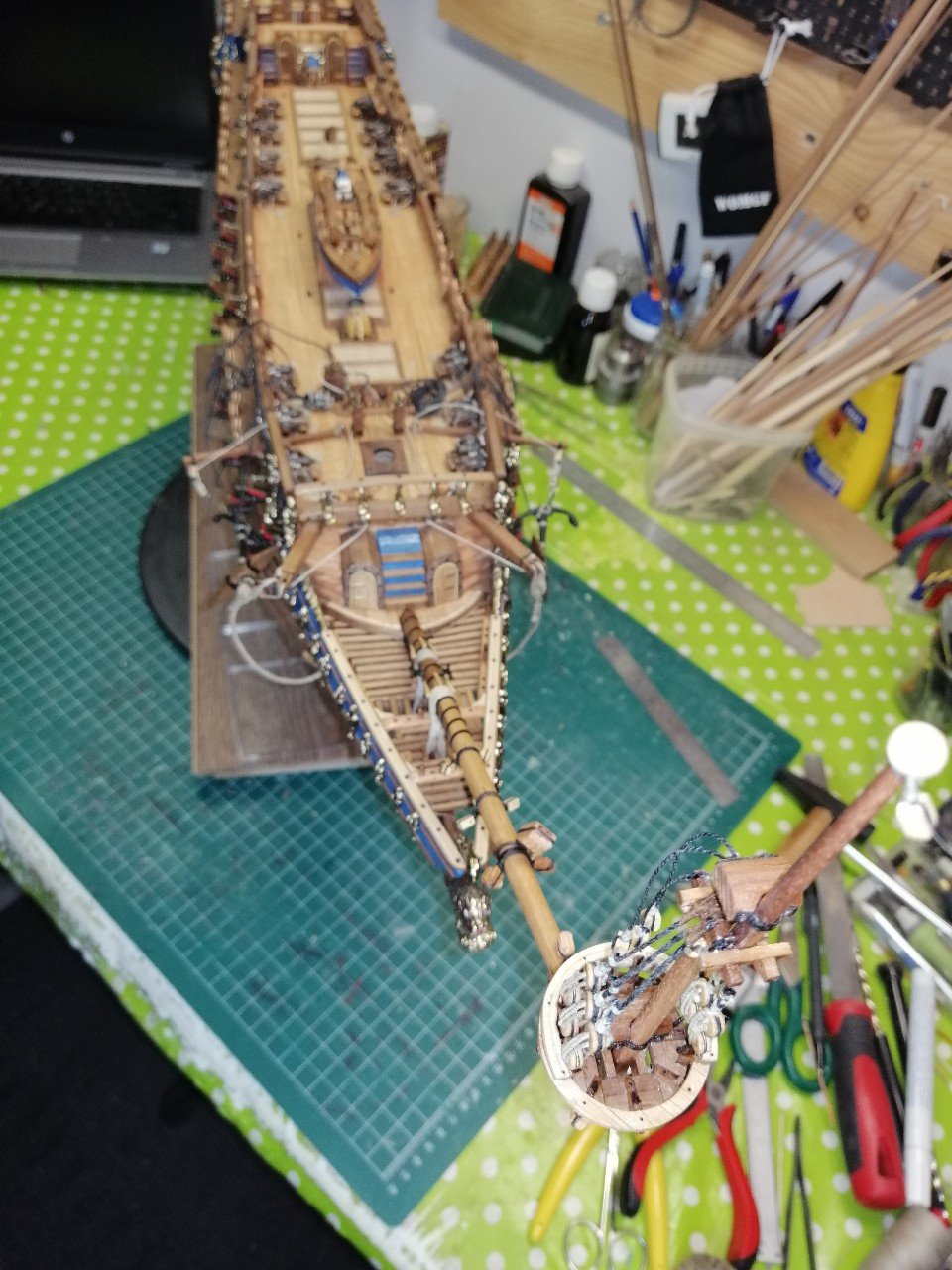

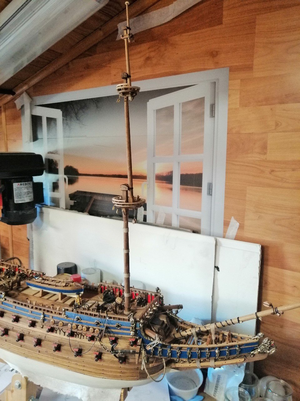

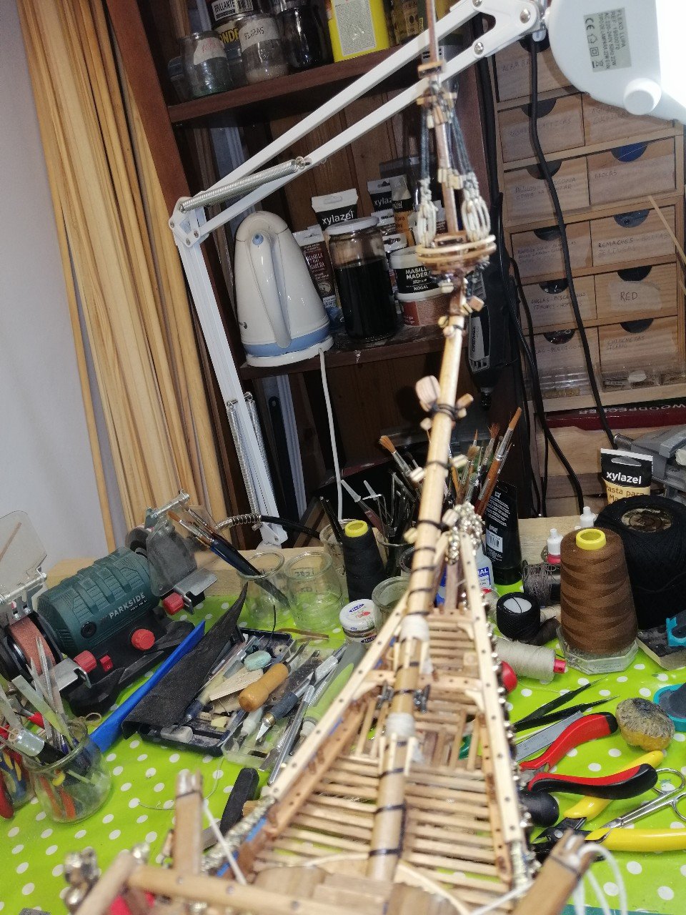

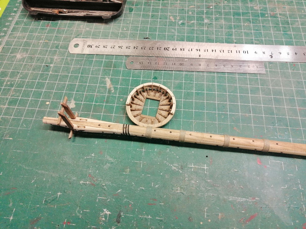

Ya tengo terminado el baupres. Empiezo con el trinquete. Un saludo

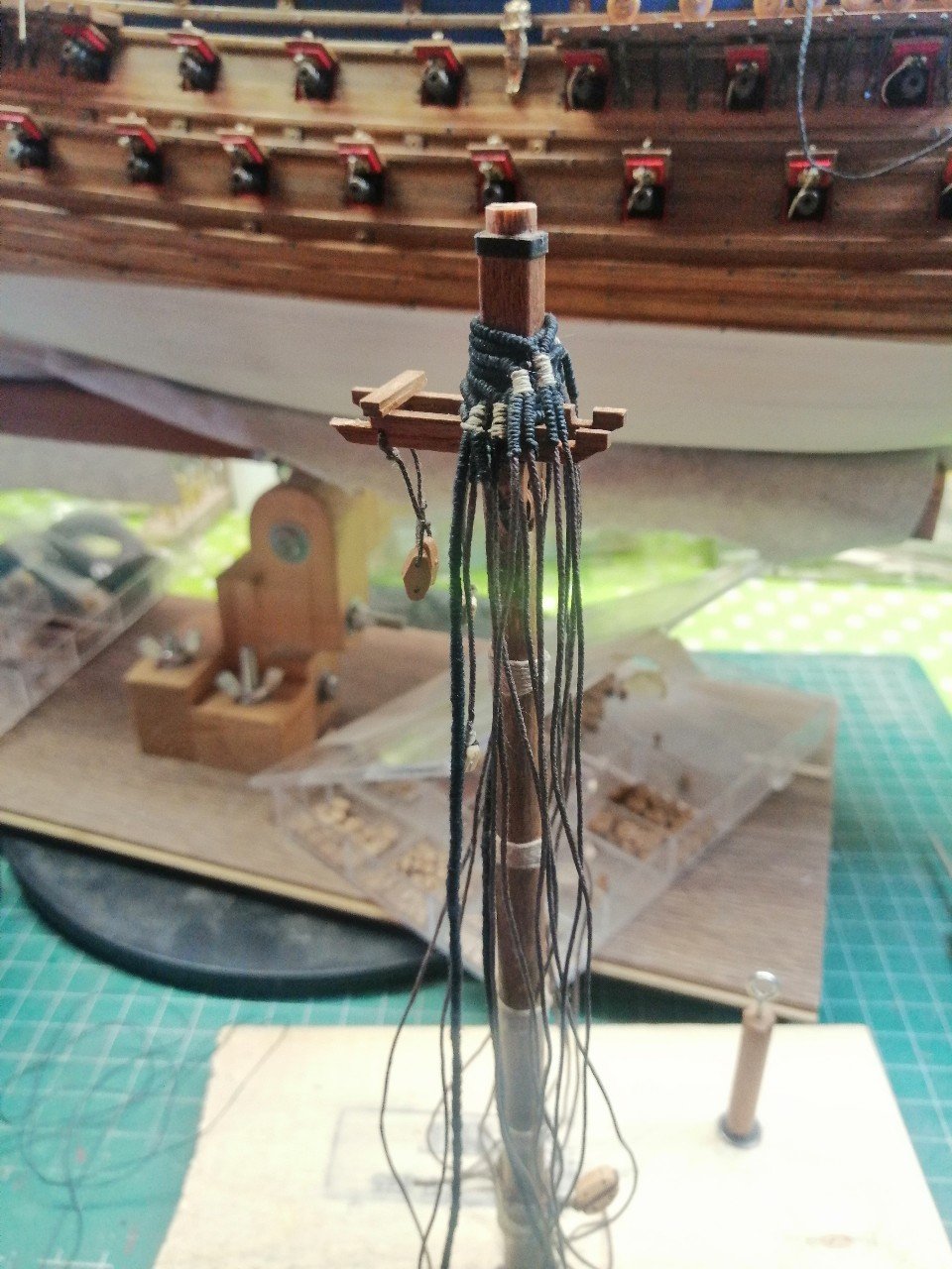

Da la impresión de que enganchas el motón inferior de la grúa a un estrobo con guardacabos amarrado a la cruz del ancla. Si es así es un método curioso porque el tal estrobo tendría que amarrarse al ancla antes de fondear, lo que no es corriente, pero supongo que te has documentado bien. En España no se usaba grúa que yo sepa, pero por ahí que sí la usaban solía acabar en un anzuelo de grandes dimensiones con el que se pescaba uno de los brazos del ancla, por tanteo. Por eso al palo en cubierta se le llamaba grúa del pescador y se daba solo por el costado por el que se iba a subir el ancla.
Por otra parte la ejecución del modelo impecable, enhorabuena.

Muchas gracias por la información leopoldo.
Lo del guardacabos lo he visto en algún modelo del wasa y me pareció curioso.
Estoy un poco atareado y por eso no pude responder antes. A ver si puedo continuar con el montaje.
Ya tengo realizadas las cofas y el palo de trinquete me pondré con el mayor dentro de poco. Un saludo

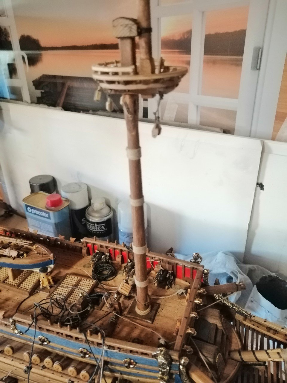

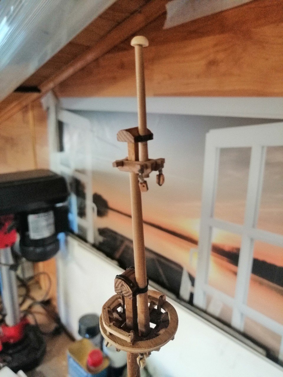

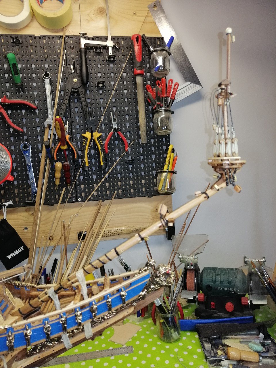

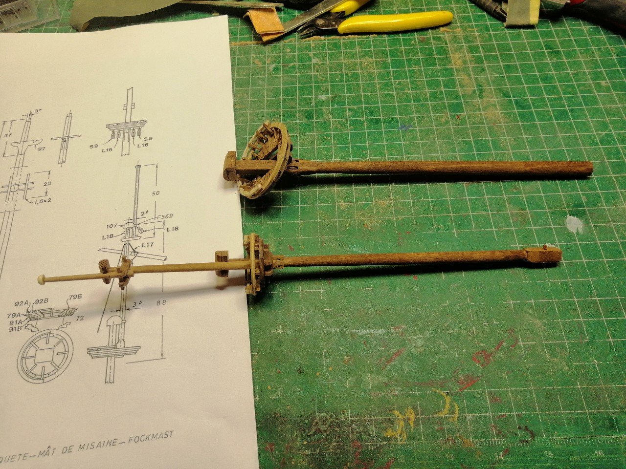

Bueno ya tengo casi listo el palo de trinquete. Voy un poco más lento por que ando liadillo. Jejeje gracias Carlos. Un saludo

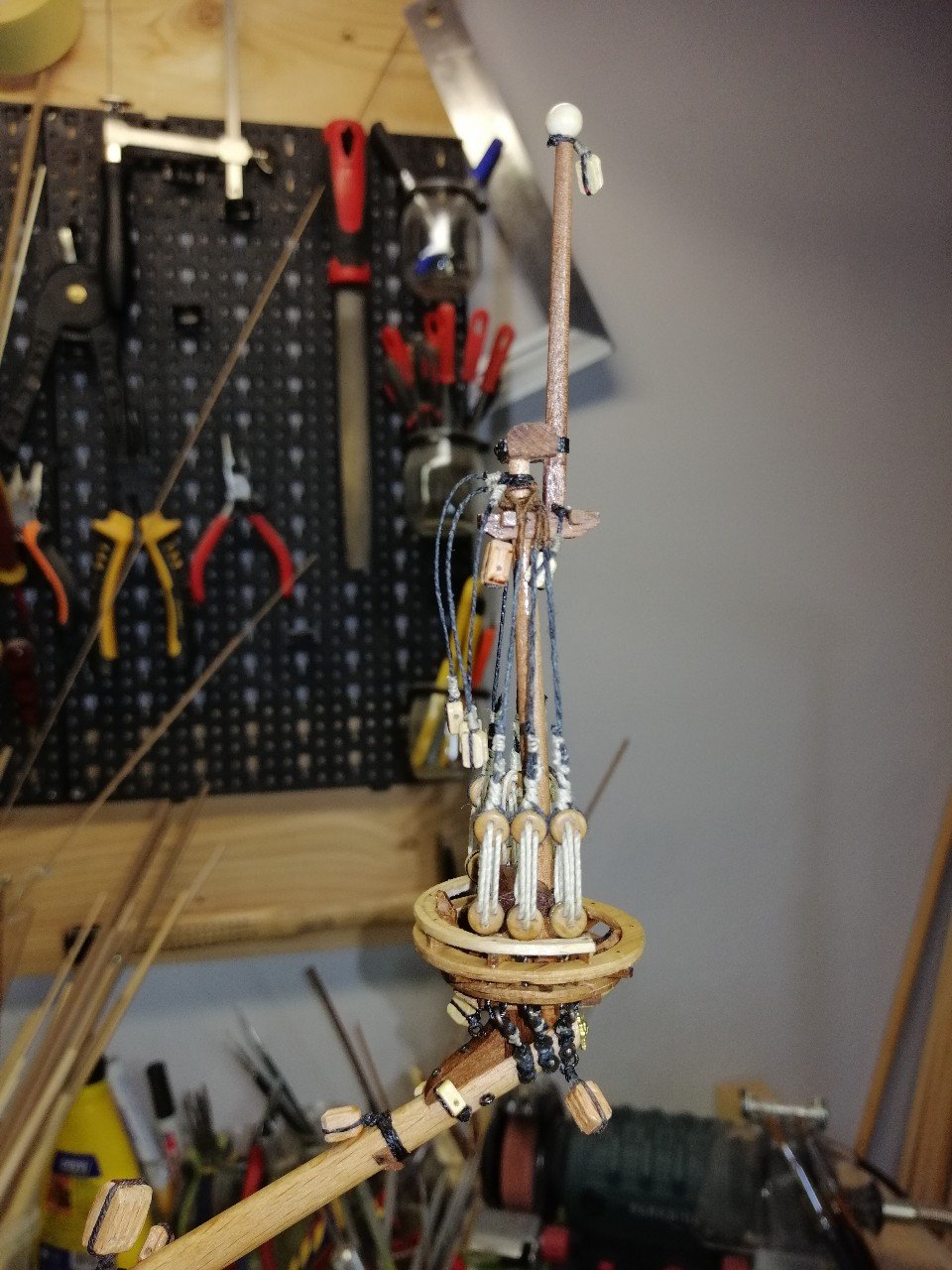

Bueno ya tengo terminado el palo de trinquete empiezo con el mayor.

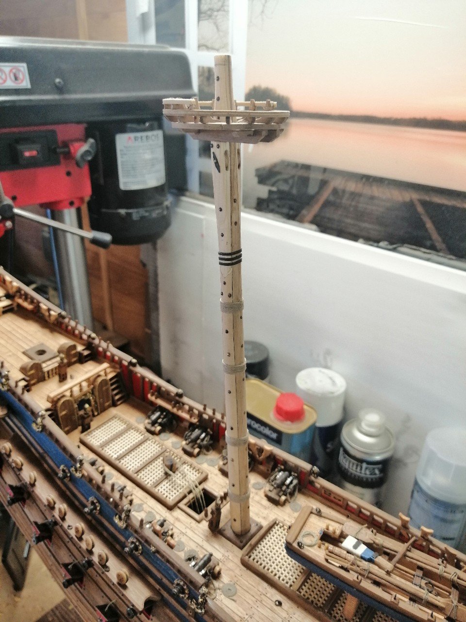

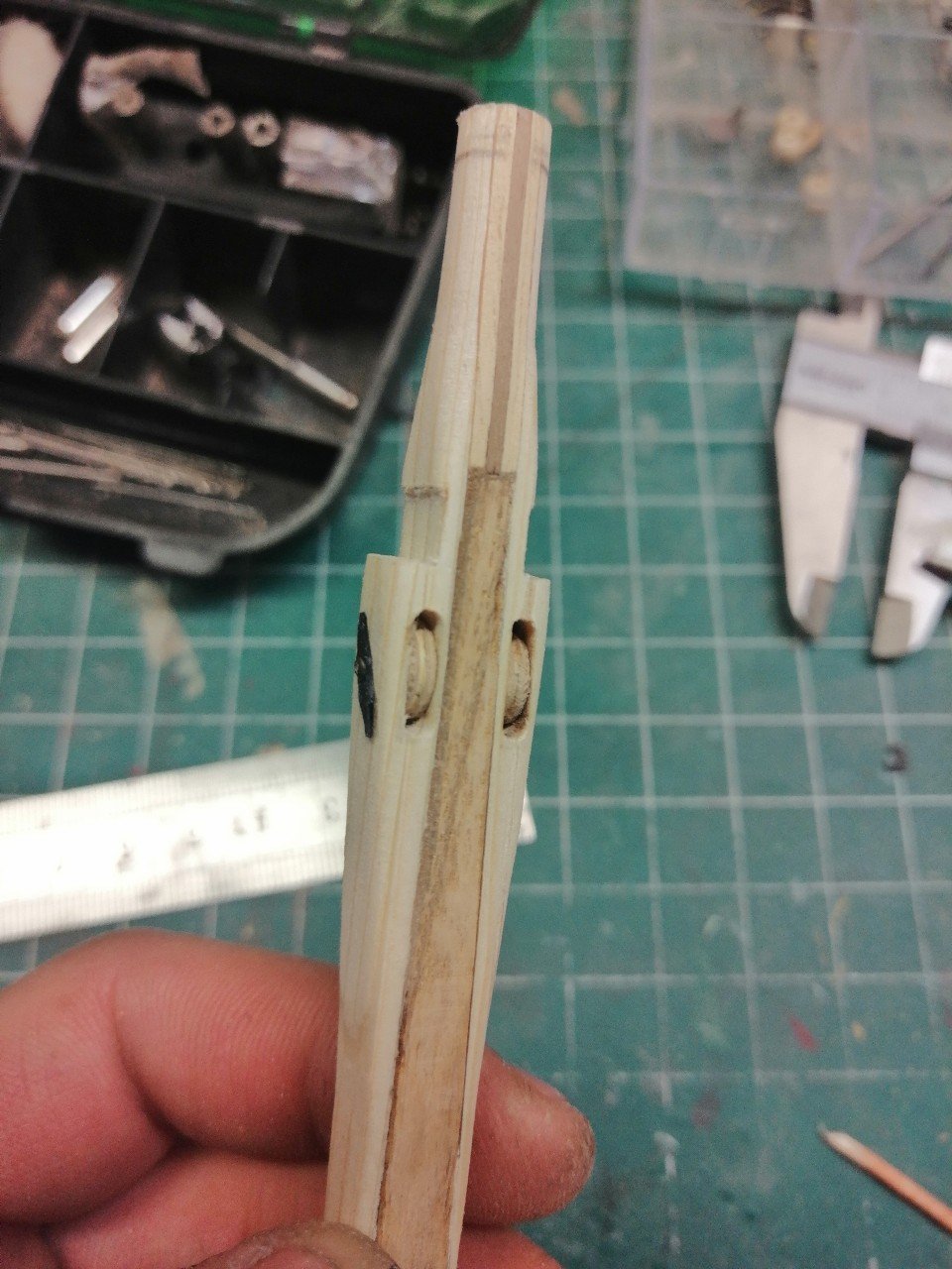

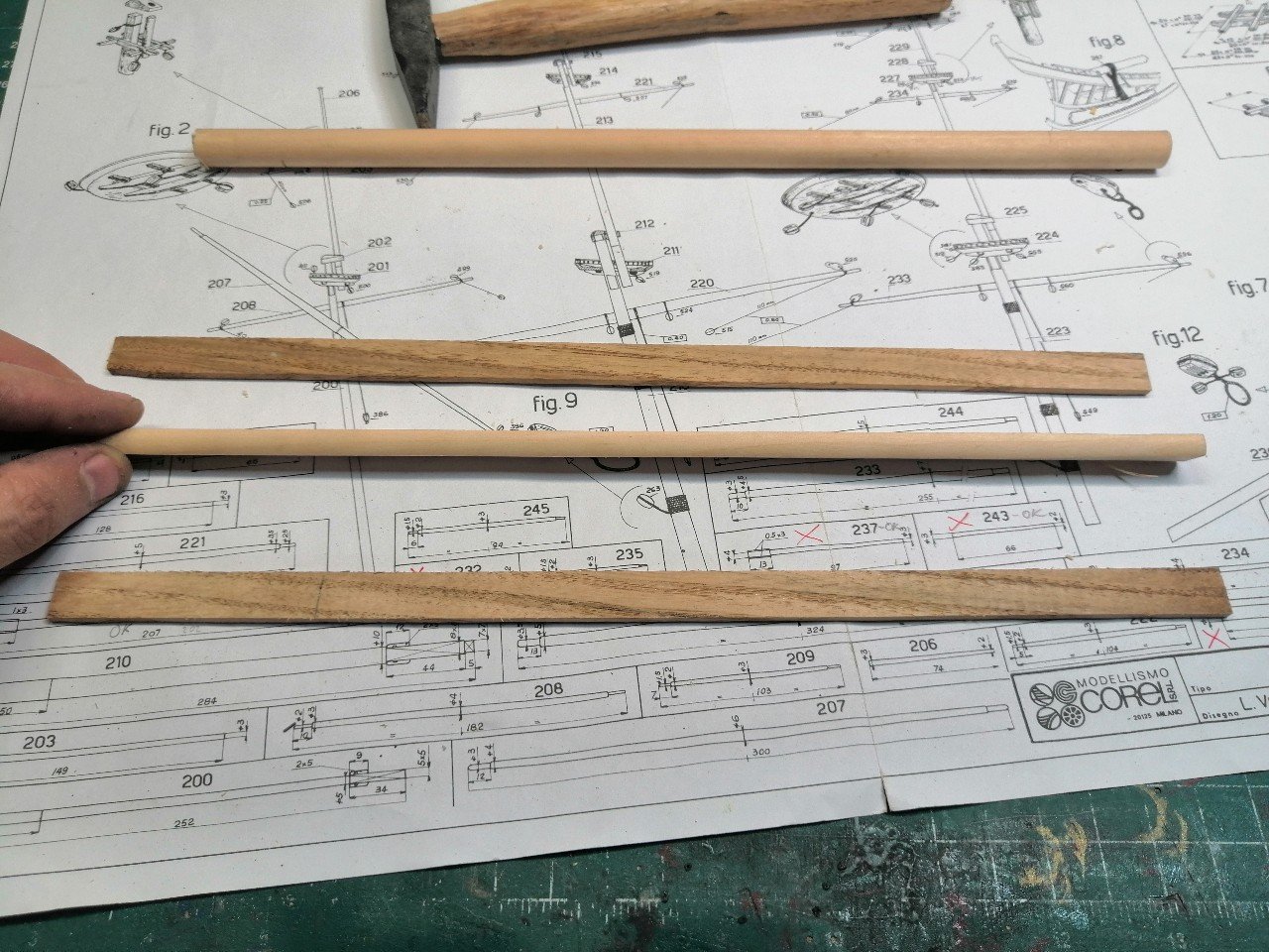

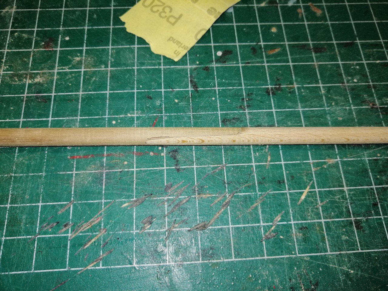

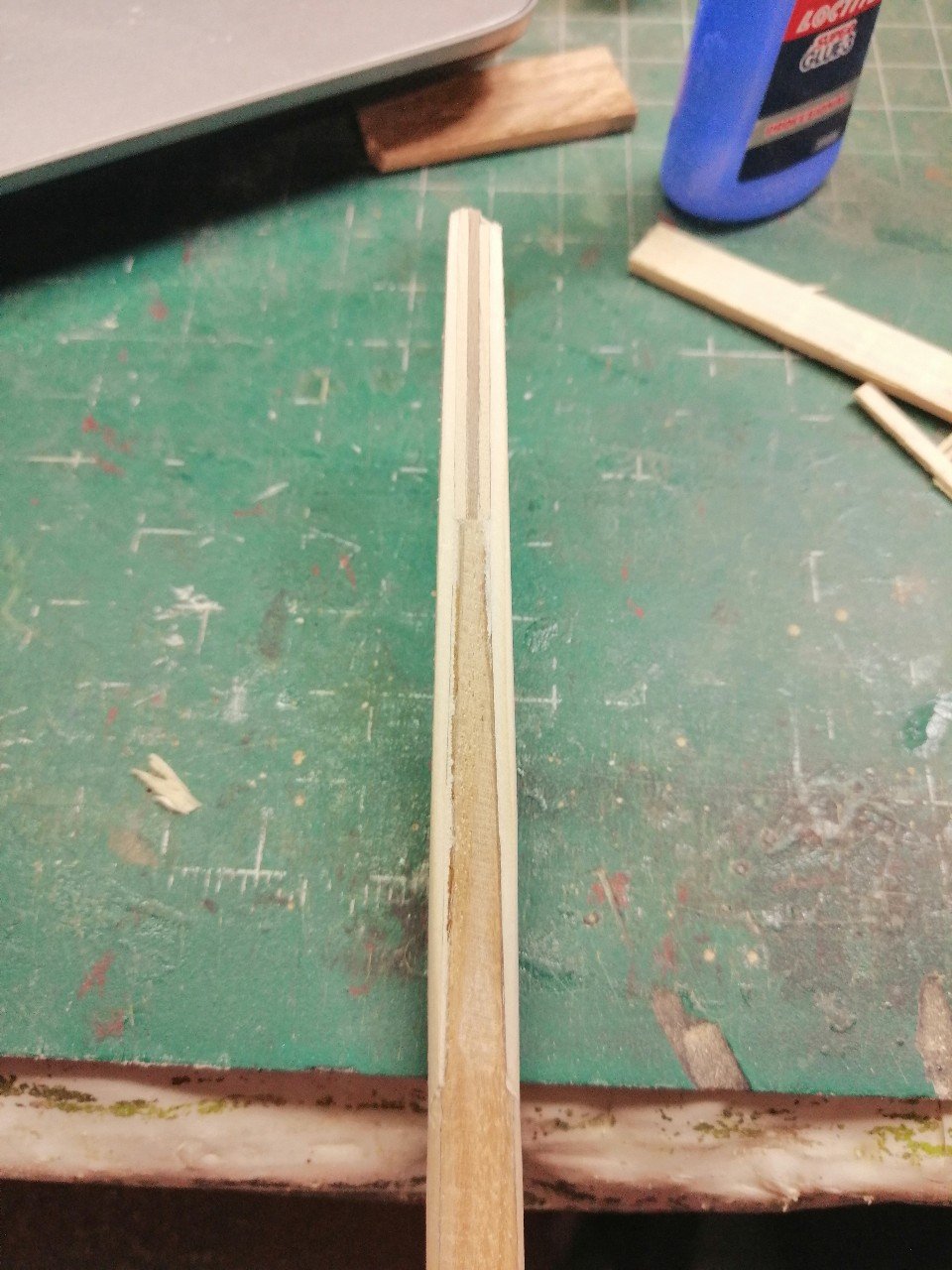

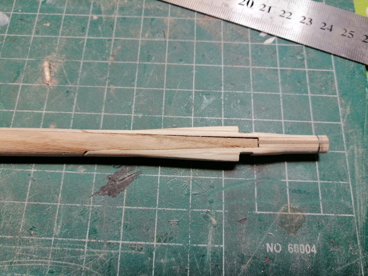

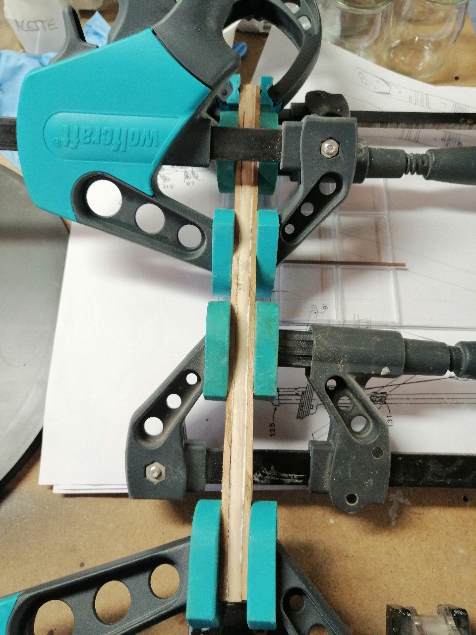

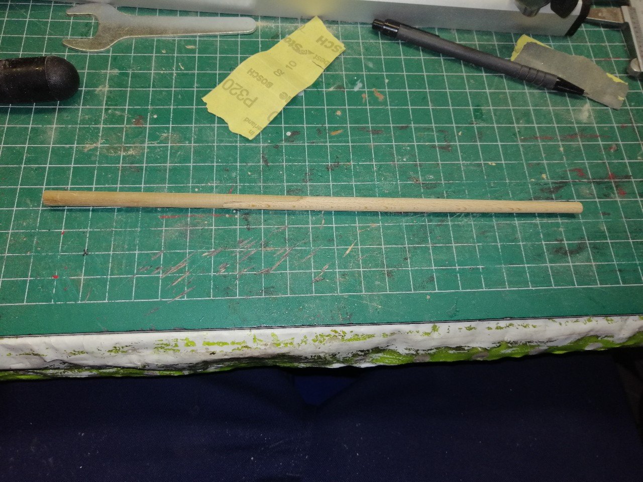

Empiezo con la realización del palo mayor. Para ello necesito un palo redondo de 12mm,al cual le quito 3mm por un lado y otros 3 mm por otro con la Sierra luego le añado dos listones de 3 mm de roble, cepillo un poco y los torneo para que me quede todo a 12.
Despues le doy la conicidad.
Sigo lijado la parte superior para hacer los alojamientos de los añadidos y de las diferentes piezas que componen el palo.
Colocadas las poleas en el chapuz estilo a la flamenca del palo mayor y algún herraje. Mañana pondré la montoneria.
- IMG_20200710_181613.jpg (193.91 KiB) Visto 3000 veces
- IMG_20200710_195056.jpg (339.71 KiB) Visto 3000 veces
- IMG_20200710_195205.jpg (185.8 KiB) Visto 3000 veces
- IMG_20200710_195209.jpg (239.24 KiB) Visto 3000 veces
Buenas Carlos como ya comenté el kit es muy básico para lo que cuesta y no es casi nada parecido al real. Estoy intentando hacer todas las mejoras basándome en muchas fotos y documentación. Espero hacerlo lo más real posible jejeje.
Empiezo a colocar la jacia fija, me queda aún un buen trecho.
- IMG_20200717_101207.jpg (224.46 KiB) Visto 2897 veces
