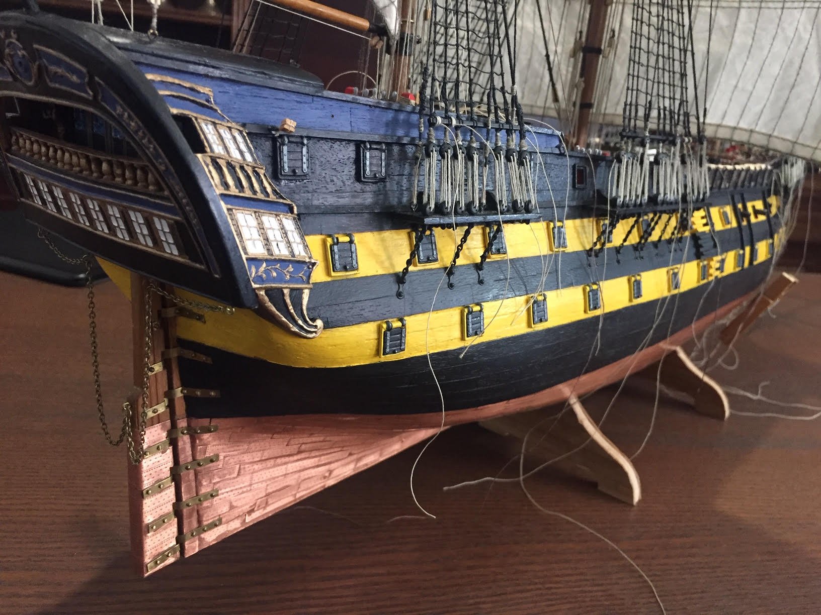

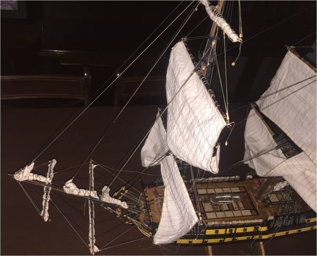

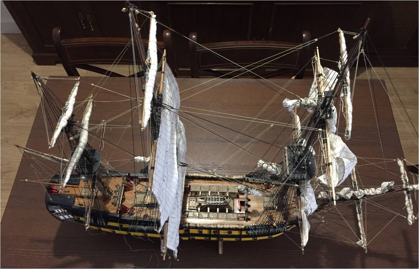

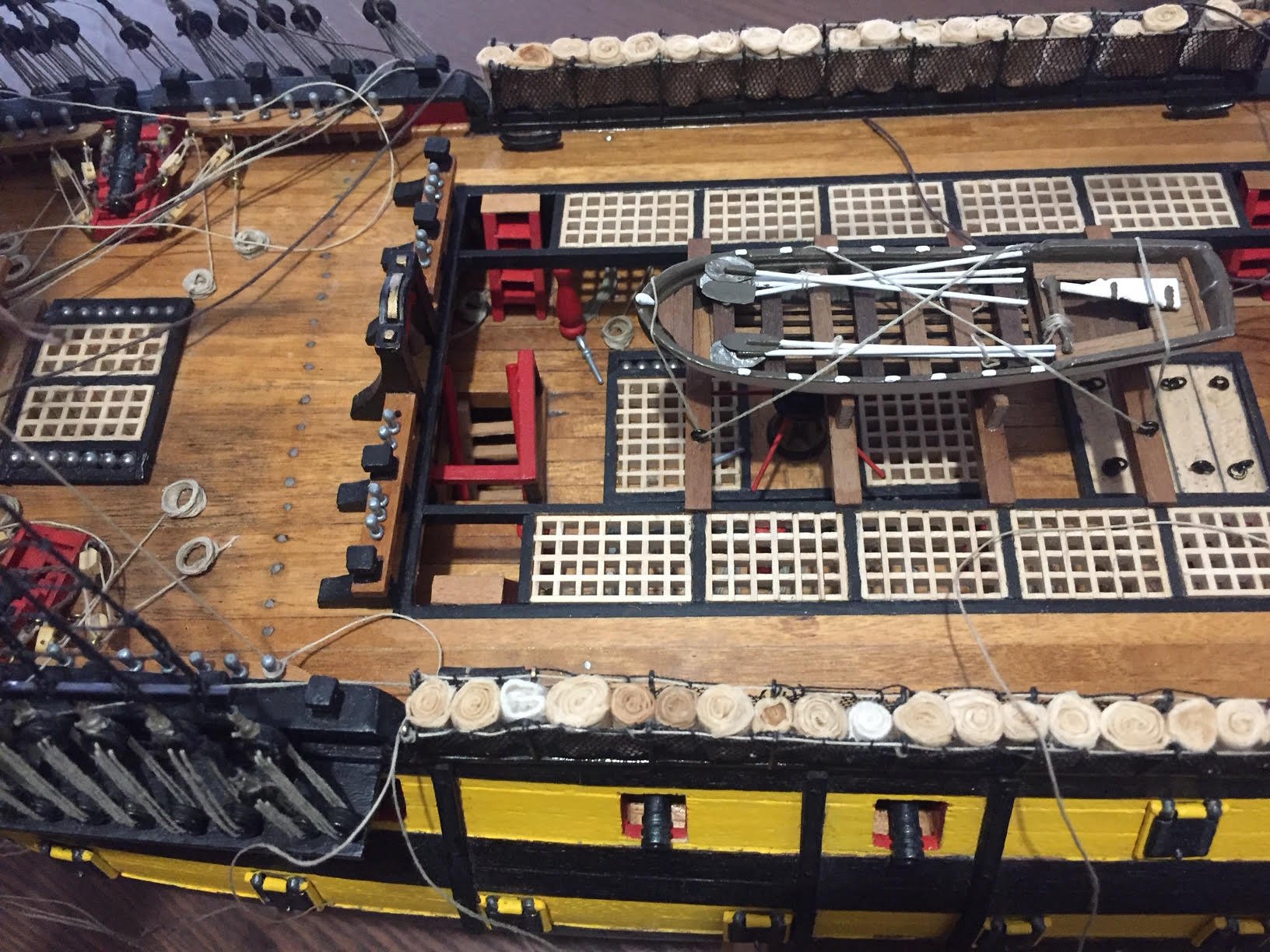

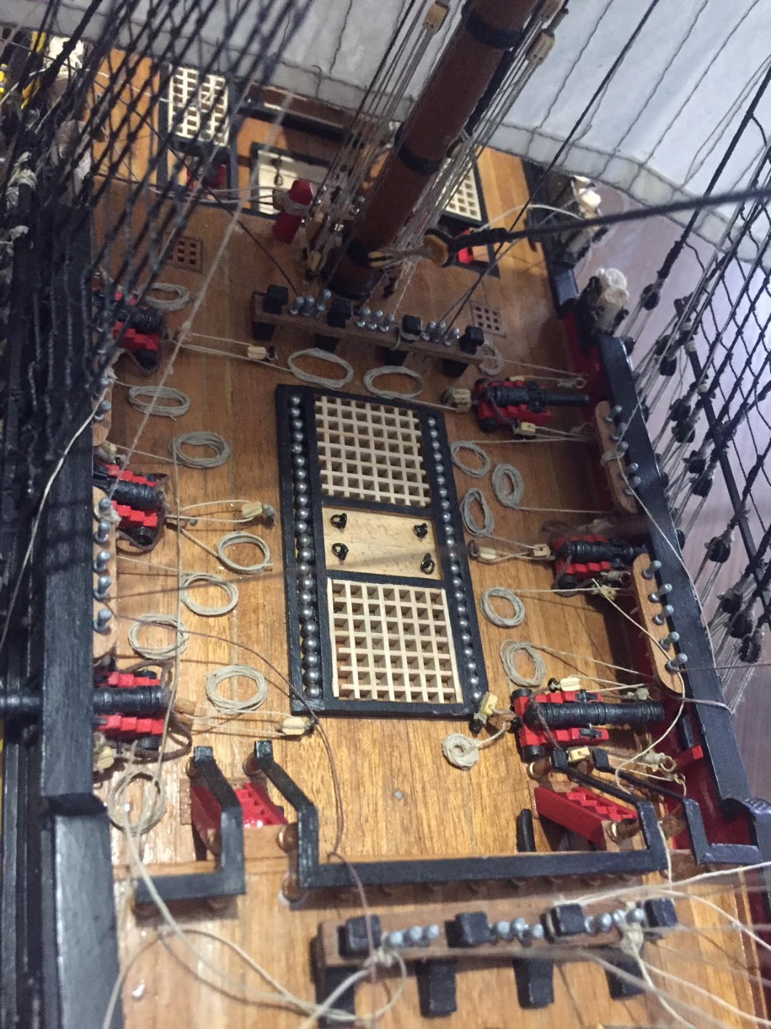

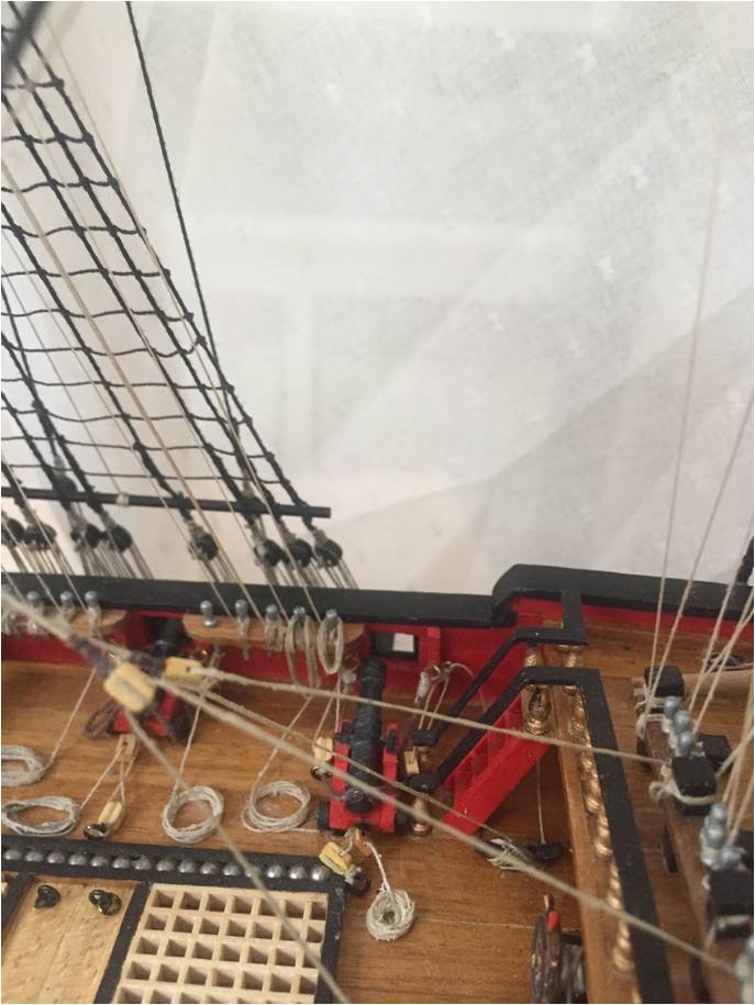

Saludos a todos los foreros. Me he aprovechado de vuestras aportaciones durante años y ahora con el confinamiento he decidido contribuir con mi entretenimiento. Siento mi poca habilidad con las fotos, espero que os gusten.
Esta maqueta me ha servido para probar cosas que antes no habia hecho, como poner colores (he hecho el Elcano pero es solo blanco...), forrar la obra viva de cobre, hacer mis propios cabos, aforrar, etc. tambien he incluido "calibres distintos en el armamento.
Ahora a terminar los detalles y la maniobra, estoy pensando como poner los brioles para dejar la velas casi recogidas del todo.
Este es mi primer post a ver si sale bien y mando mas.
- 0.jpg (258.35 KiB) Visto 3839 veces
- 1.jpg (351 KiB) Visto 3839 veces
- 2.jpg (325.95 KiB) Visto 3839 veces
- 3.jpg (275.47 KiB) Visto 3839 veces
- 4.jpg (392.17 KiB) Visto 3839 veces
- 5.jpg (326.71 KiB) Visto 3839 veces

Gracias por los comentarios, hoy le ha tocado a la vela stay bajo del mesana. A falta de las escotas, está funcional y solamente me queda decidir si la dejo largada o recogida.

Buenas tardes Juan, parece que tenemos otra andanada de Nepos.... es el modelo estrella.
Lo tienes prácticamente terminado, y te ha quedado muy bien, en cuestión de colores y envejecido está genial (aunque esas amuras azules me chirrían un poco).
Si me permites un consejo, en caso de que vayas a poner las velas totalmente recogidas (como la cebadera) sería conveniente que las recortaras a un tercio de su tamaño. Si las dejas tal cual te queda un mazacote ahí enrollado de lo más voluminoso, ya que obviamente el grosor del tejido "no está a escala".
Bueno, quedo a la espera de que pongas más fotos, a ver que tal.
Jaime

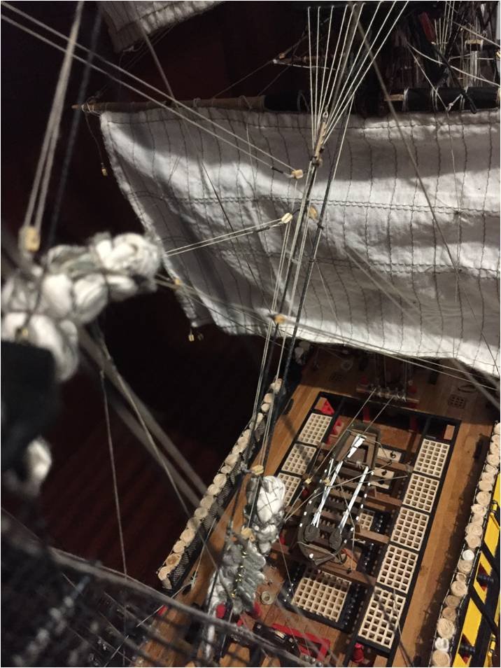

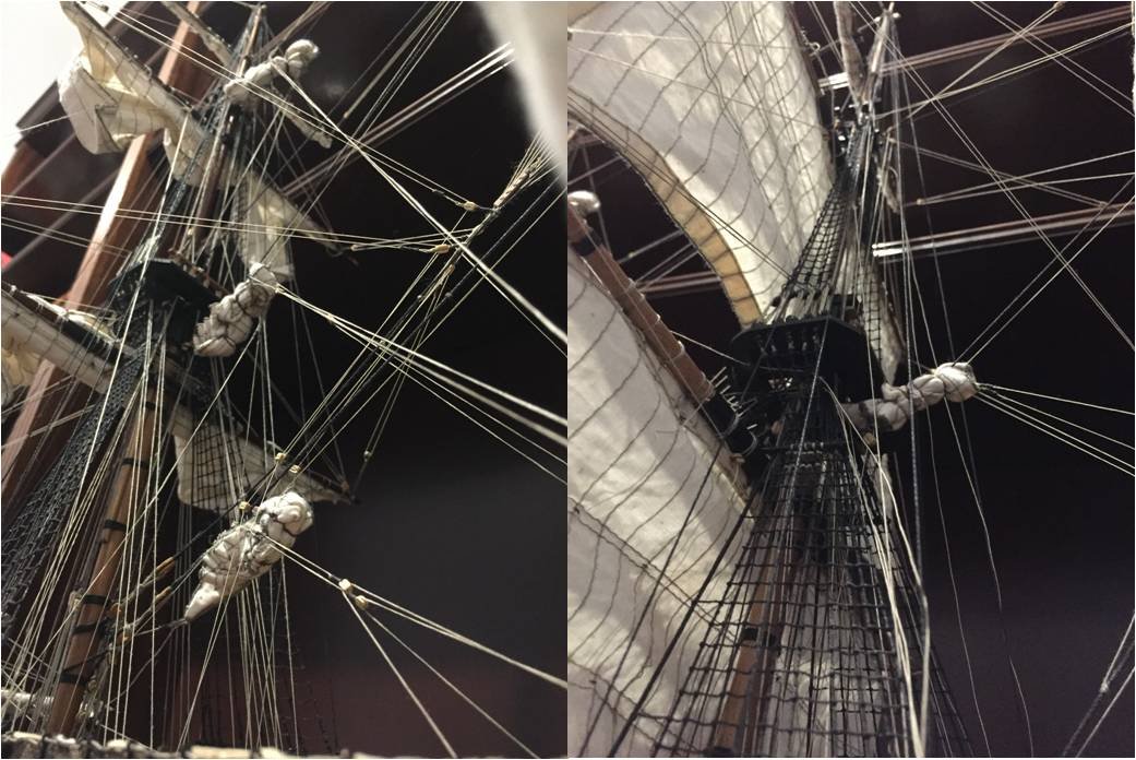

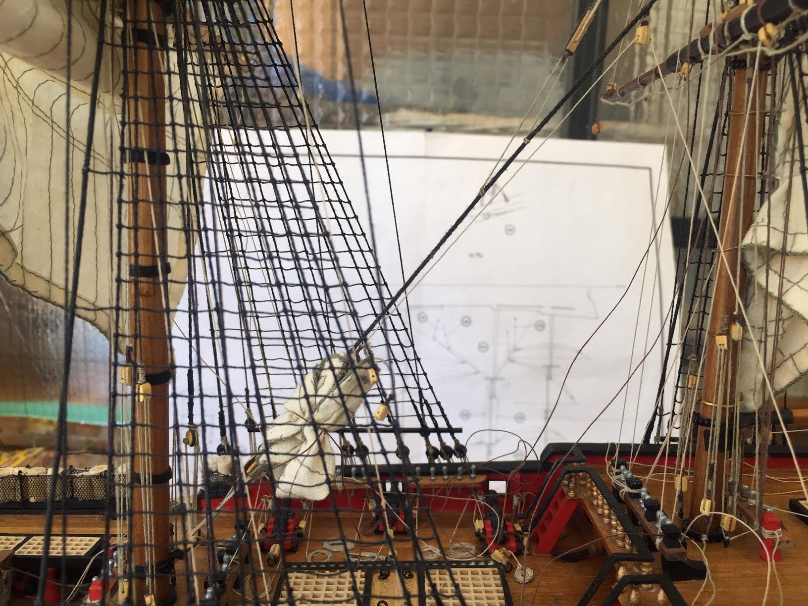

Continuo con las velas. Ya solamente me quedan las de stay del mayor. He decidido ponerlas aferradas pero como si se acabaran de arriar viendose los pliegues y no en un ovillo perfecto. Me quedan aun por colocar las escotas.

En ora buena por las velas recogidas son muy realistas!
Seguo tu trabajo con mucho gusto

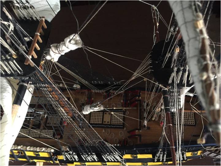

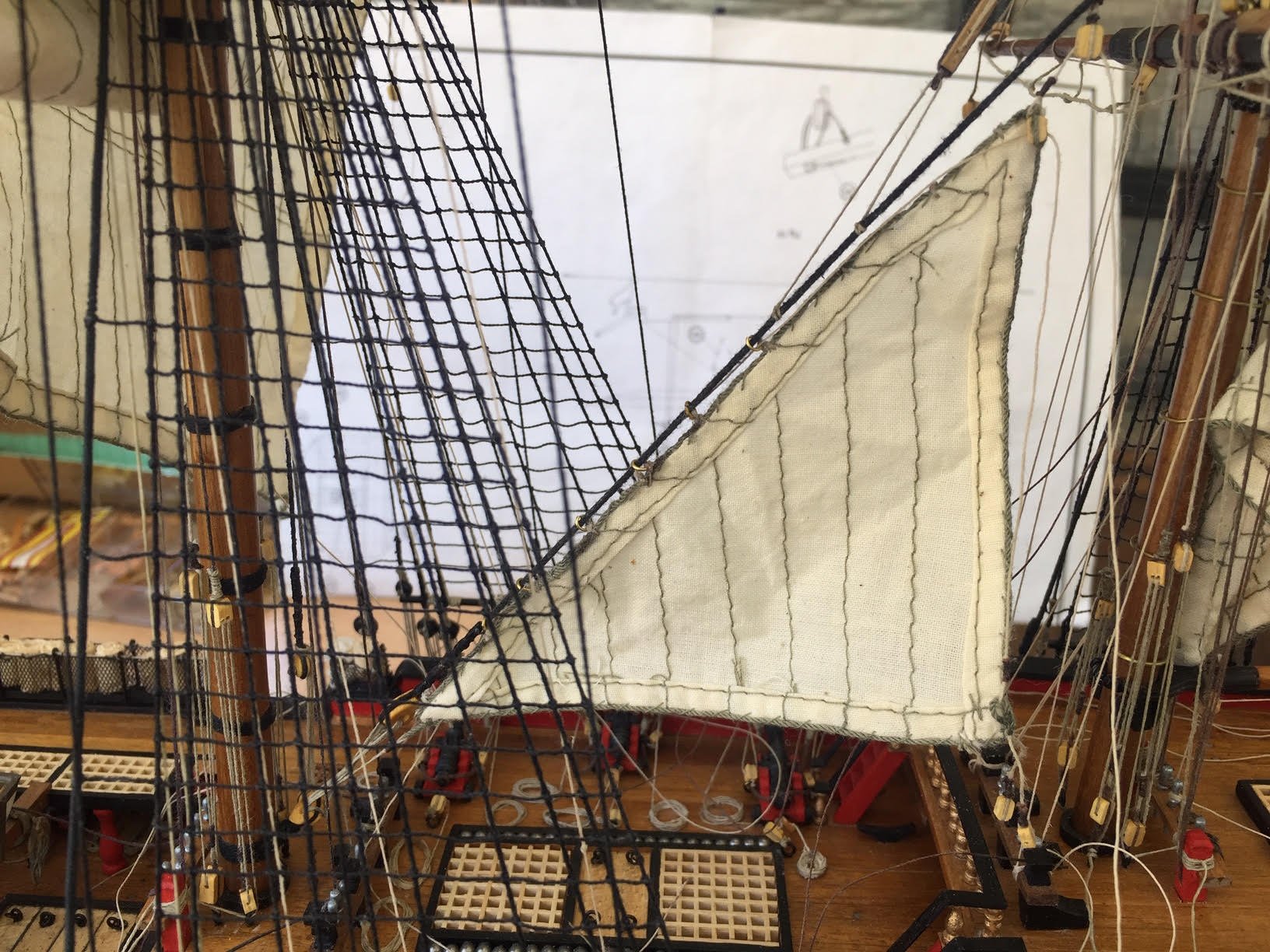

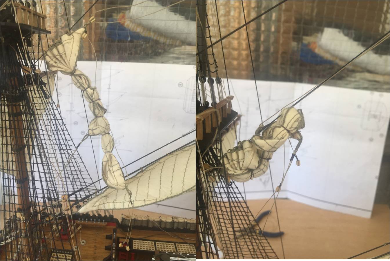

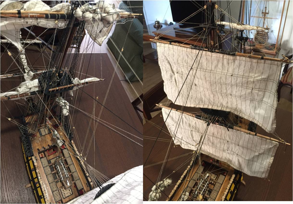

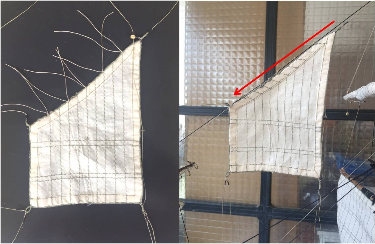

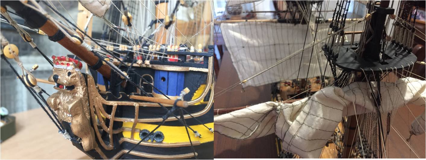

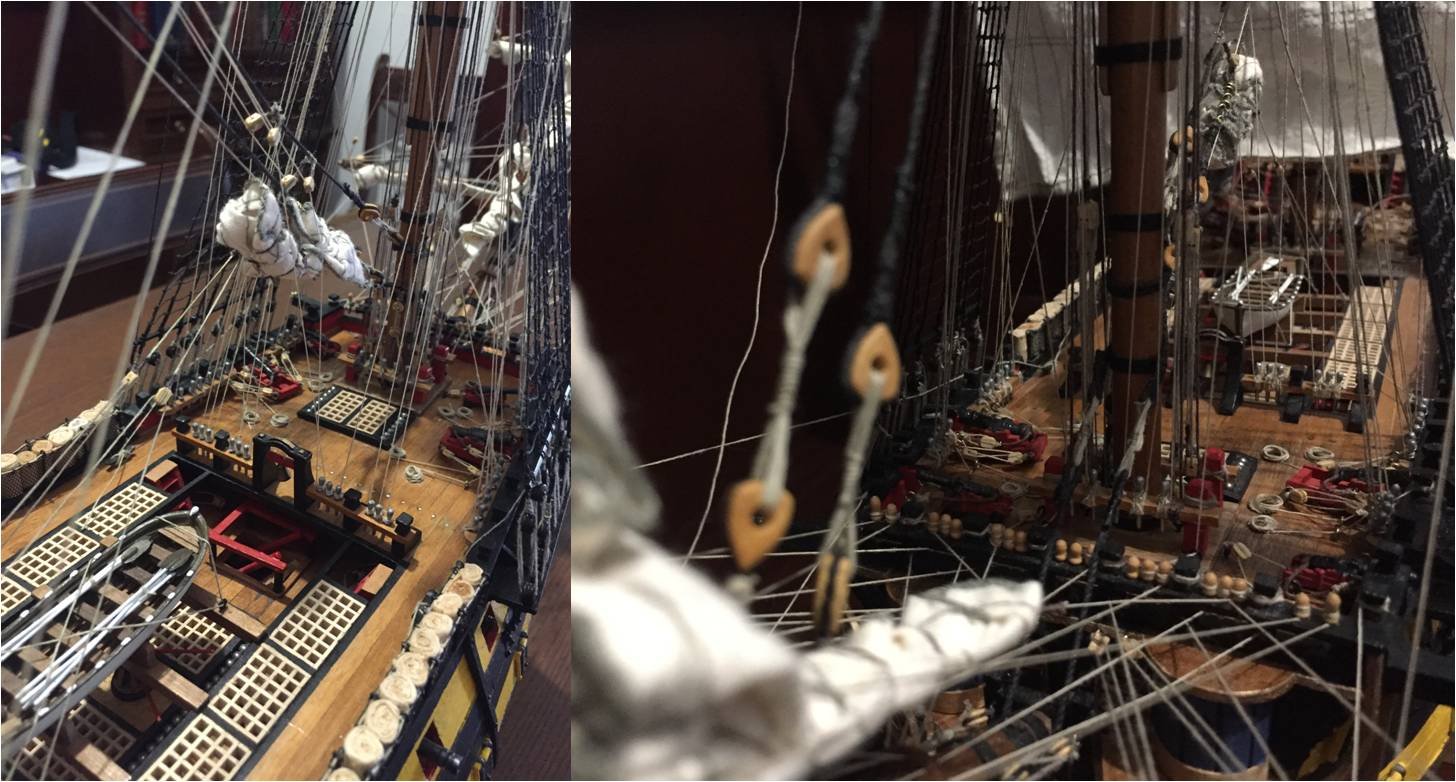

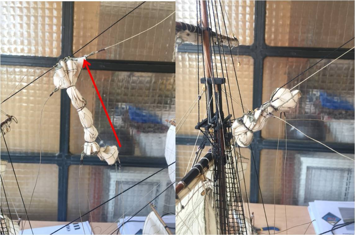

Pues ya he "colgado" todas las velas de stay. Como ya dije las he colocado aferradas pero sin hacer un ovillo perfecto. Creo que no me han quedado demasiado grandes, al menos para mi.
Describo mi forma de hacerlo, que basicamente es como se hace en los barcos con este tipo de velas y pongo fotos.
- Preparo la vela con toda la maniobra
- La coloco en el stay pasando por sus motones la driza y la cargadera
- Con la escota fija, cazo de cargadera, cediendo driza y le doy unas ligadas.
- Sigo cazando cargadera esta vez con la driza fija y cediendo escota
- Termino de fijar el resto de puños y le doy una ùltima ligadura.
Ahora le toca a los brioles.
- Esta es la mas grande
- Imagen1.jpg (193.02 KiB) Visto 3754 veces
- cazando cargadera , escota fija
- Imagen2.jpg (154.92 KiB) Visto 3754 veces
- cazando cargadera, driza fija
- Imagen3.jpg (153.41 KiB) Visto 3754 veces
- Imagen4.jpg (141.5 KiB) Visto 3754 veces
- velas de stay de mayor
- Imagen5.jpg (93.15 KiB) Visto 3754 veces
- velas de stay de mesana
- Imagen6.jpg (94.03 KiB) Visto 3754 veces
- Primeros brioles
- Imagen7.jpg (103.83 KiB) Visto 3754 veces

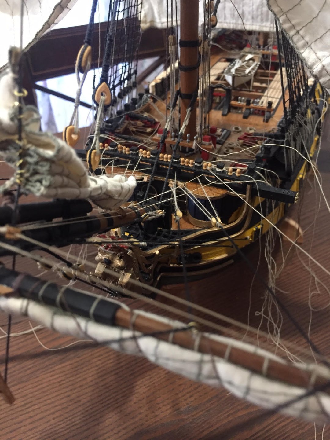

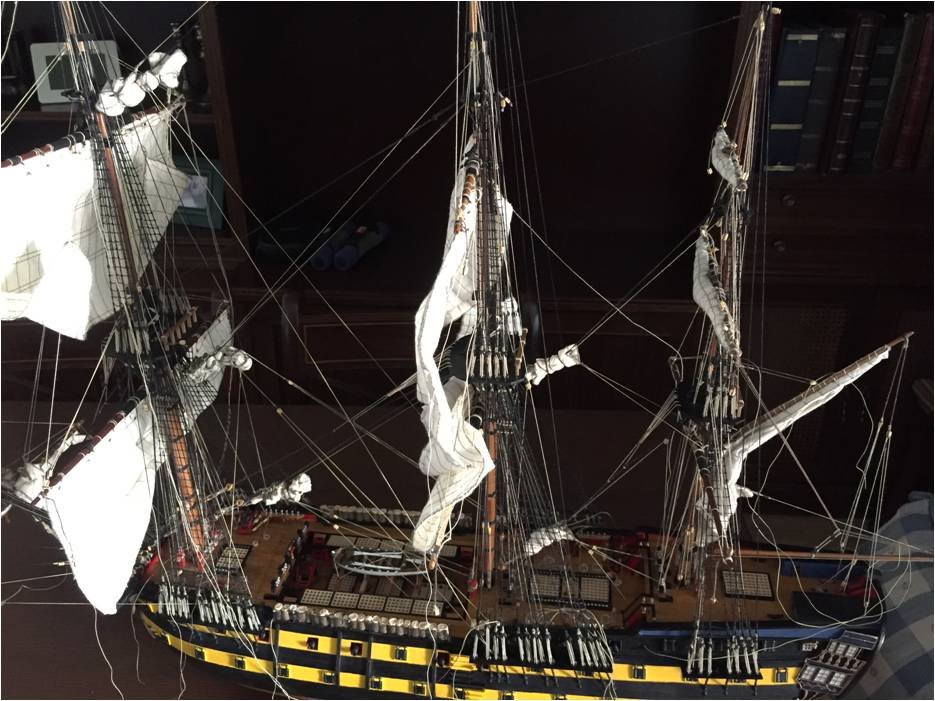

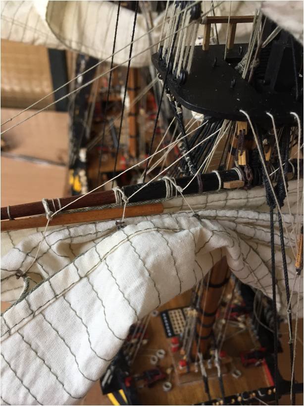

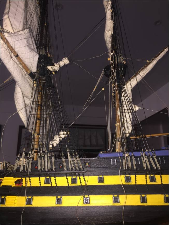

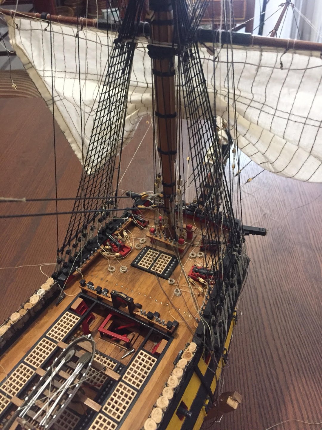

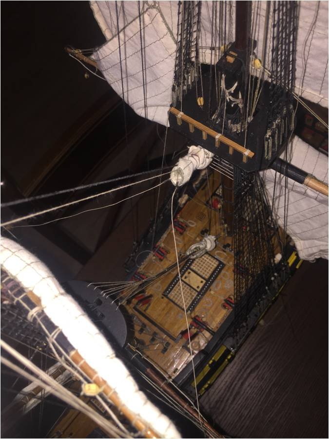

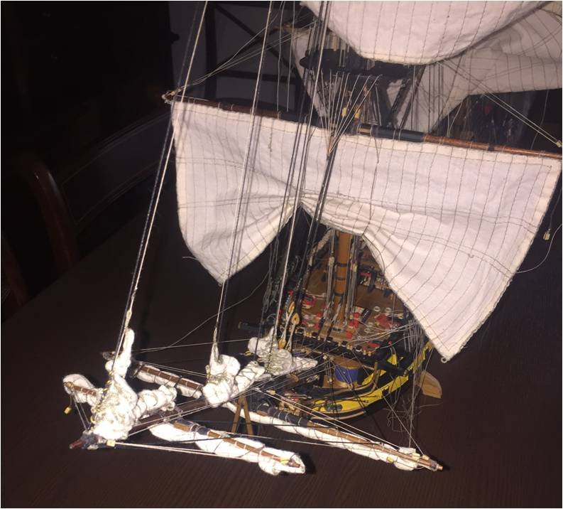

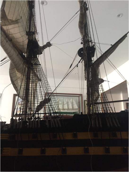

Voy mas deprisa que mis conexiones. Ya he colocado practicamente toda la maniobra del trinquete con las velas recogidas sobre brioles. Al velacho le he dado algo de "viento" pero en general he cazado toda la maniobra a tope y ya queda asi.
Ahora voy a por las velas del mayor que ahora están sin recoger. Si me encuentro con ganas hago un paso a paso de como se van recogiendo cuando voy tirando de brioles y chafaldetes. y después... las adujas

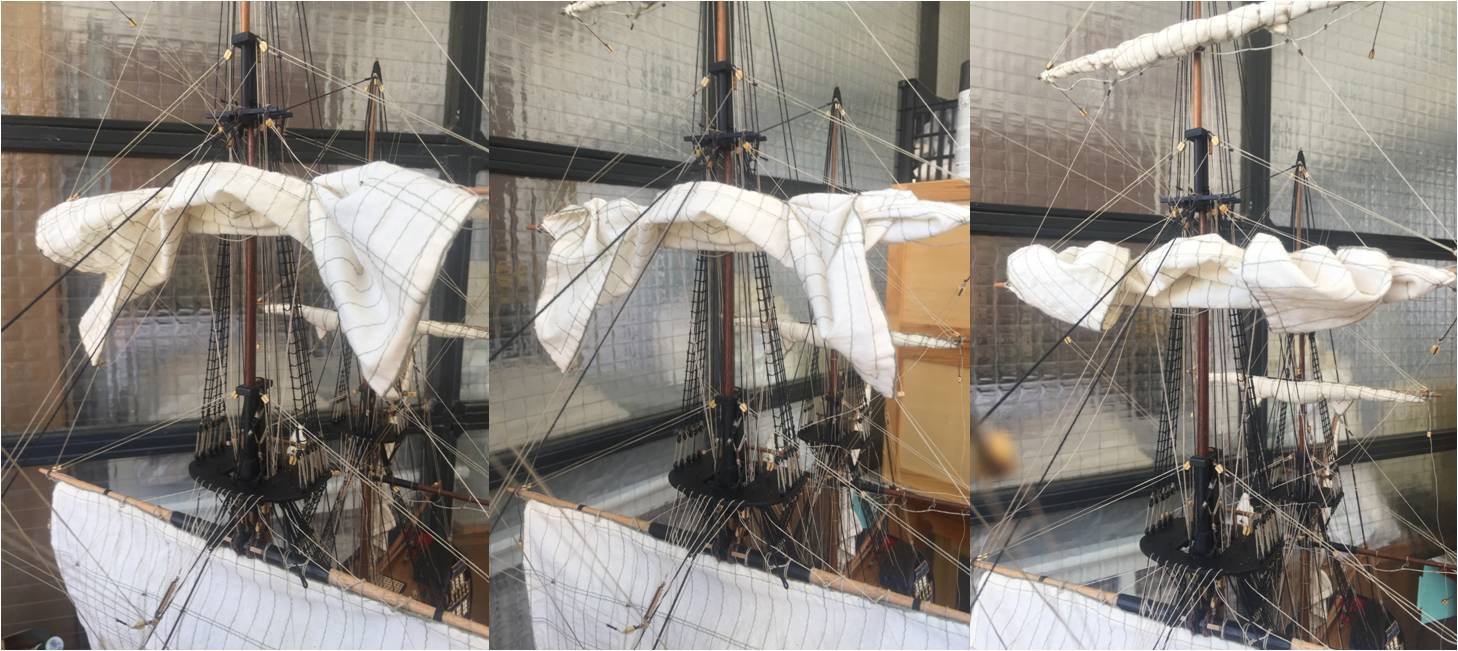

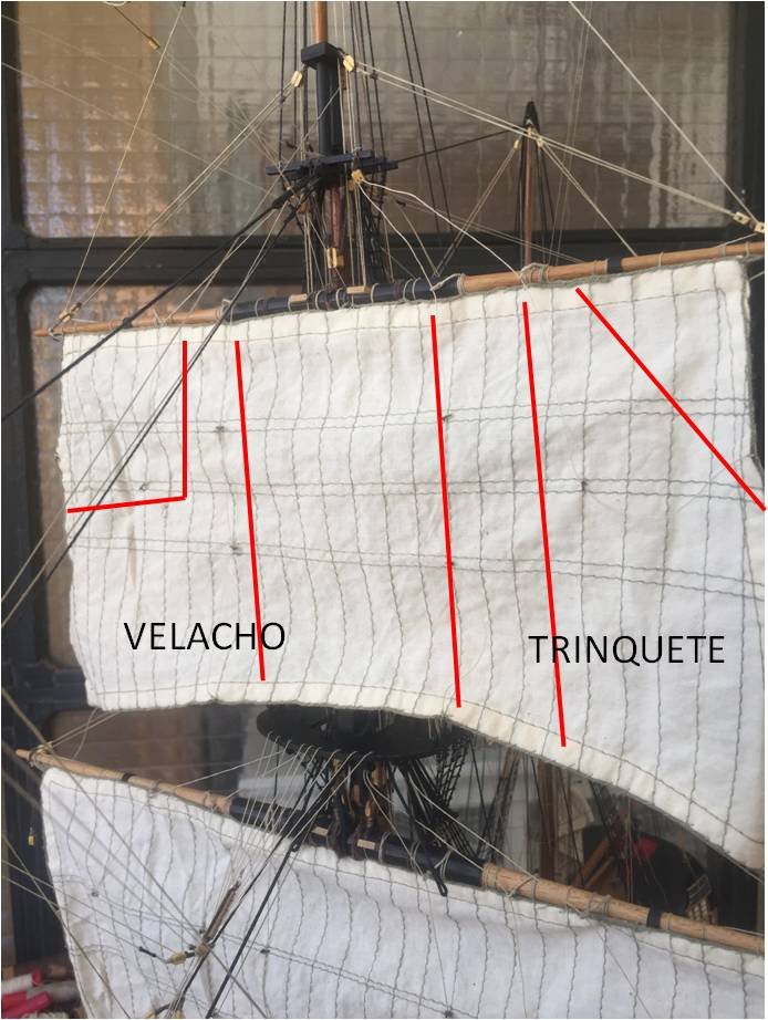

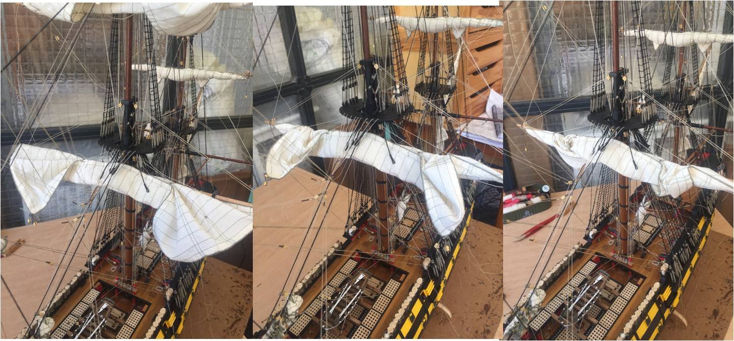

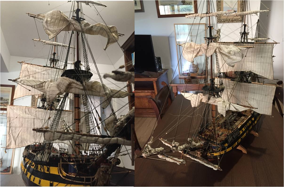

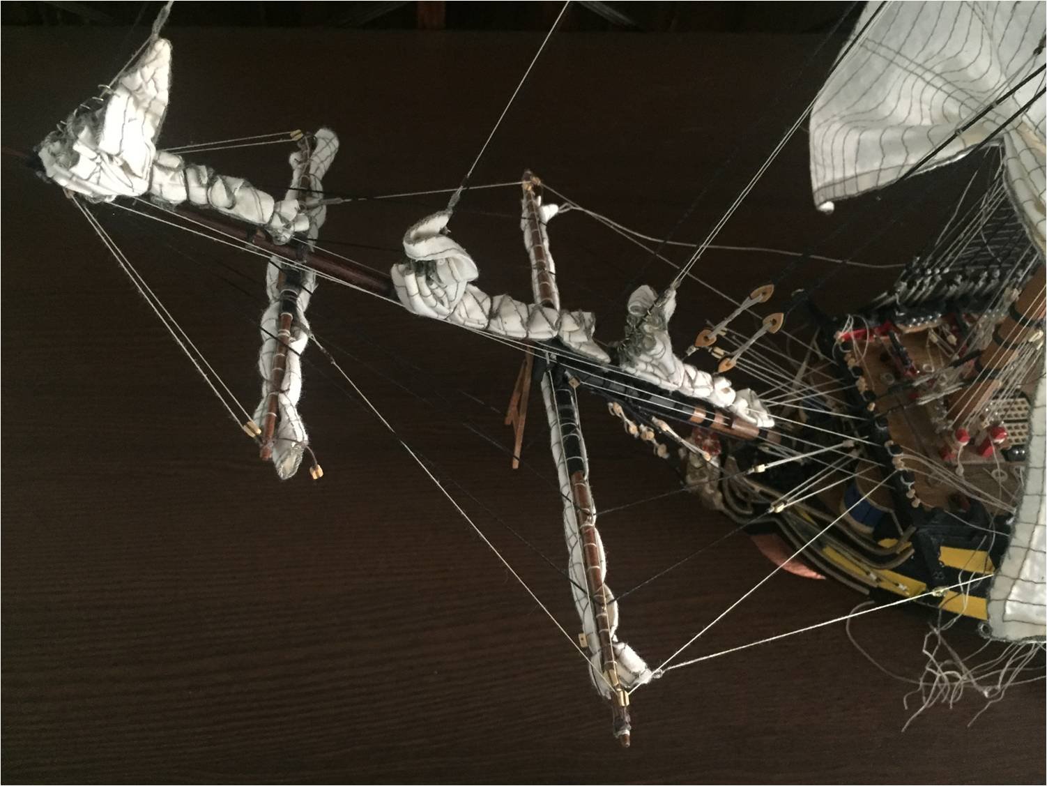

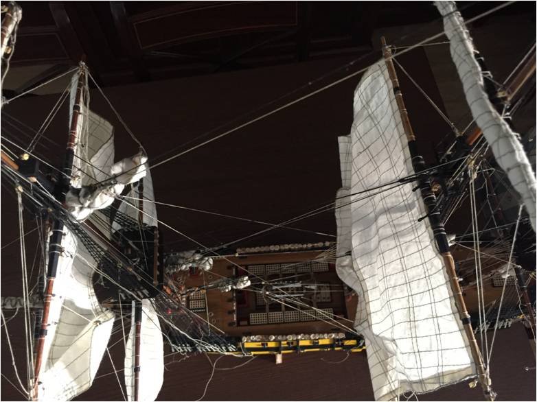

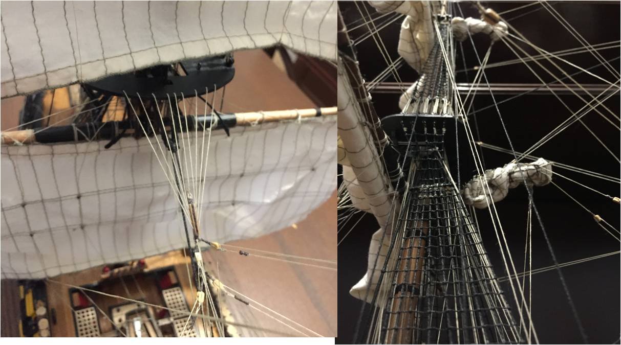

Ya he colocado las todas las velas, pongo como he colocado el velacho y trinquete del mayor. no estan recortadas ni he añadido ligaduras extra, se colocan solas tirando de los hilos.
- Imagen1.jpg (73.86 KiB) Visto 3553 veces
- Imagen2.jpg (130.6 KiB) Visto 3553 veces
- velacho
- Imagen3.jpg (216.33 KiB) Visto 3553 veces
- trinquete
- Imagen4.jpg (261.43 KiB) Visto 3553 veces
- primeras adujas
