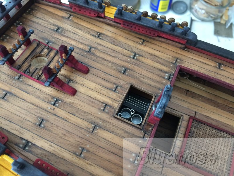

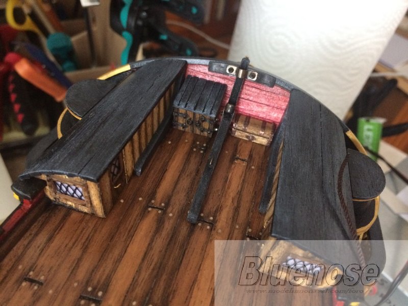

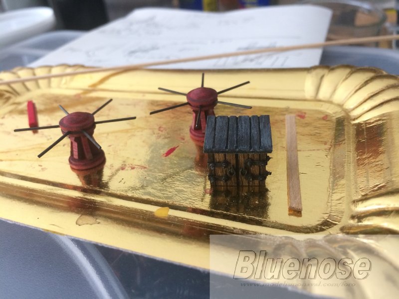

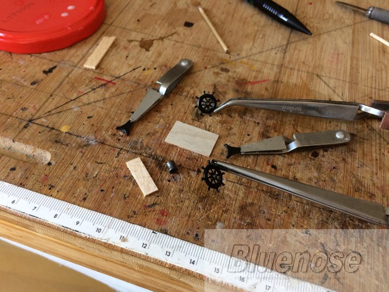

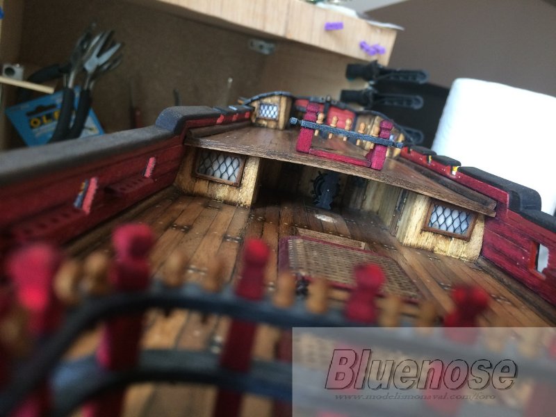

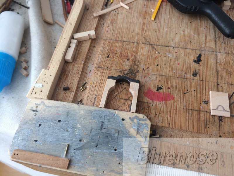

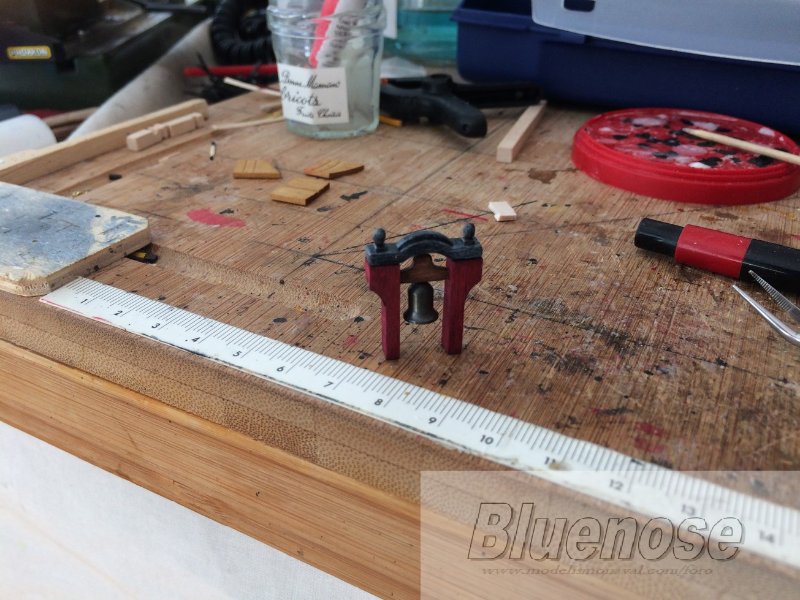

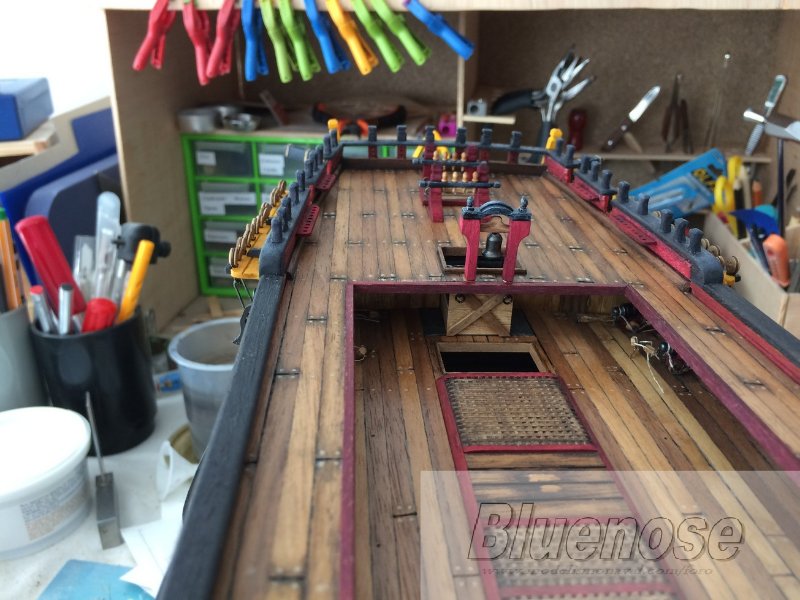

Buenos días compañeros foreros.
Continúo con la cubierta.
Debo tener cuidado a la hora de poner elementos, hay que estudiar bien su situación para que al ir instalando cosas no me vayan a estorbar para poner otras, así, he hecho los cabestrantes -por ejemplo- pero no los voy a pegar hasta el final ya que ocupan mucho espacio.

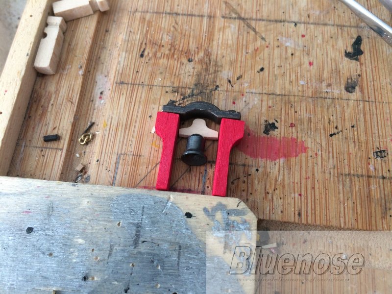

Hago la casetilla de la campana intentando que quede algo más real que la del kit.

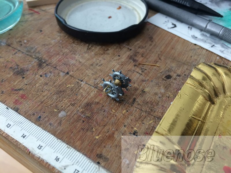

El timón lo he mejorado ligeramente: Está todo pintado de negro y le he puesto la "columna" que lleva en realidad. Lo he pegado sobre una lámina de madera fina a la que he practicado unos orificios por donde he pasado el cabo que hace de transmisión. Para finalizar lo he instalado en su ubicación original (no la sugerida por el kit), que es justo detrás del palo mesana, bajo la toldilla.
Luego sigo...

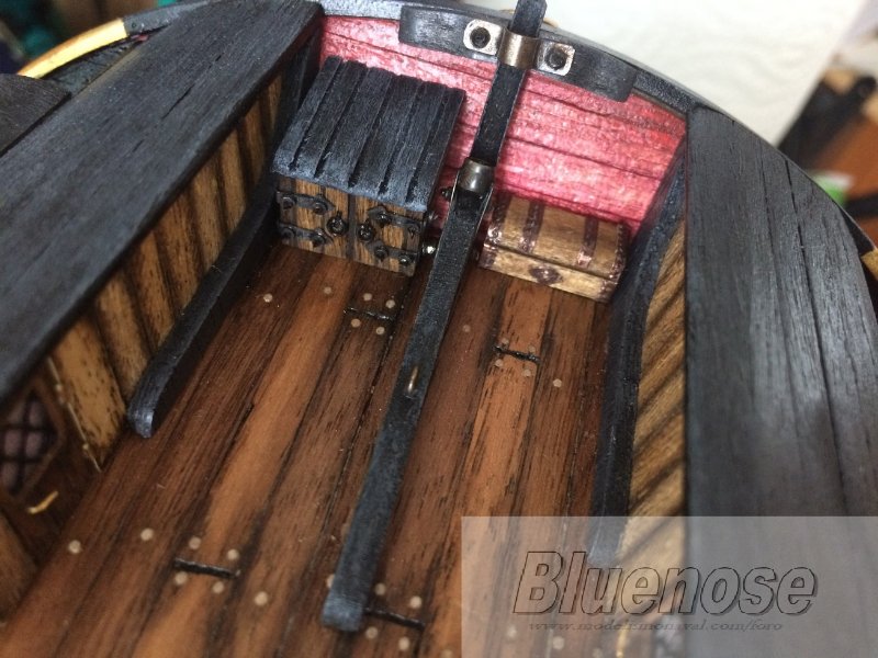

Cubierta

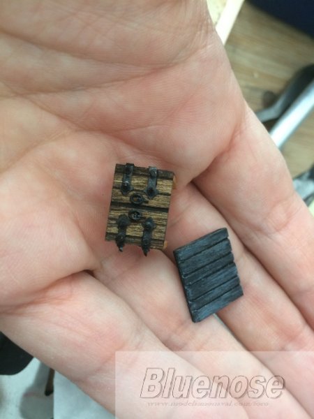

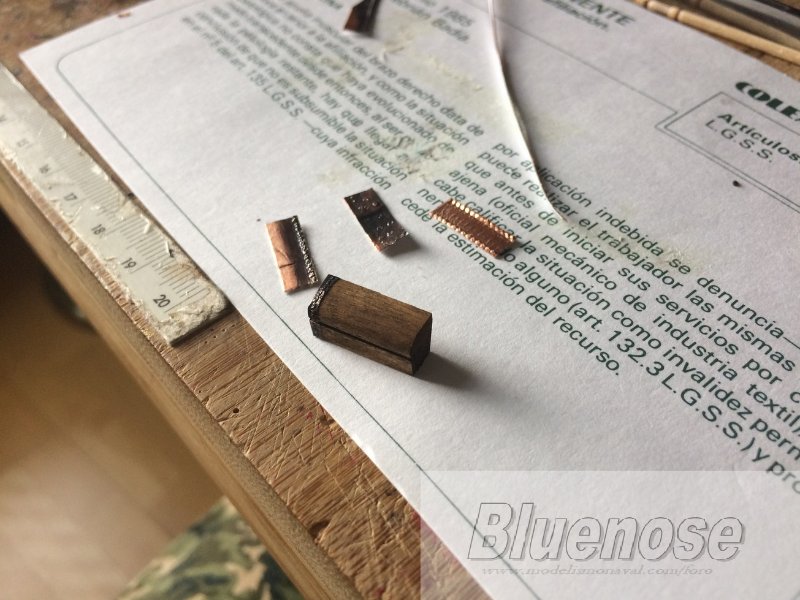

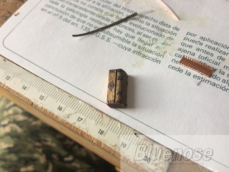

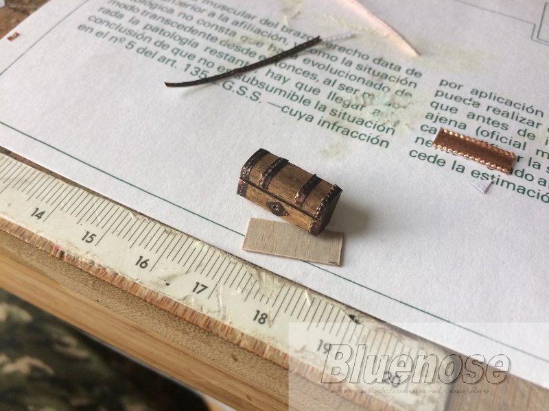

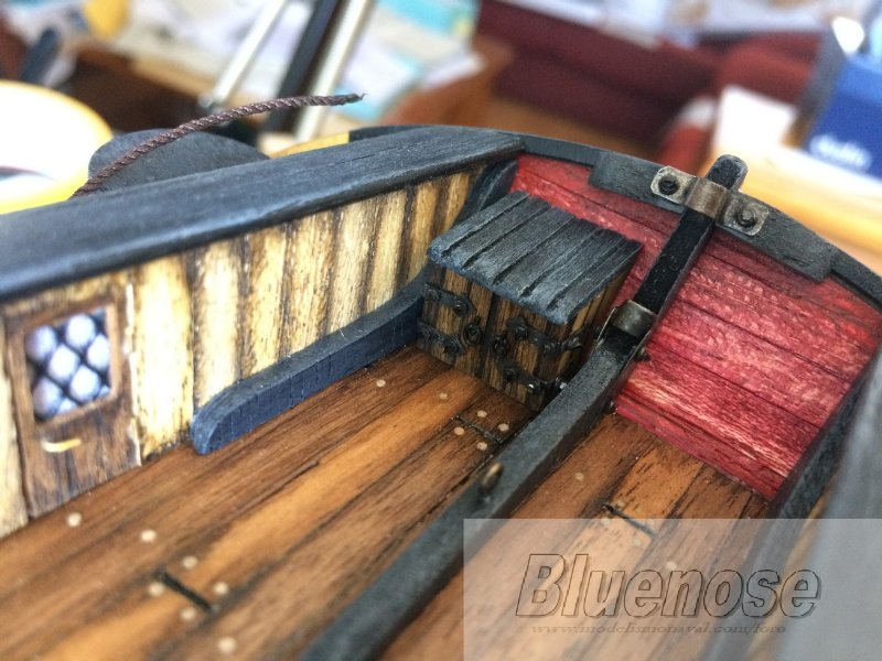

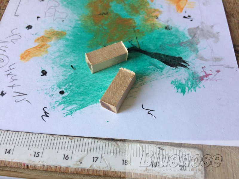

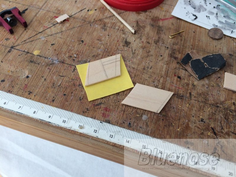

Sigo...

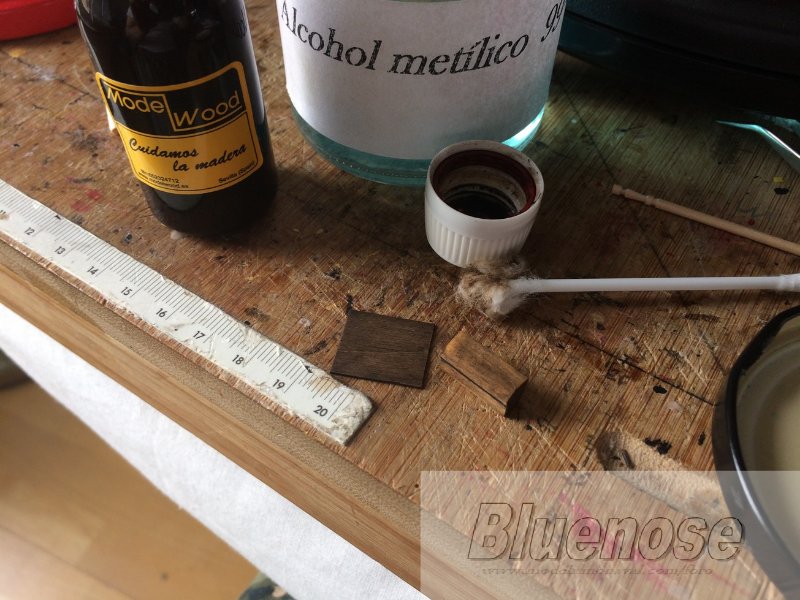

He construido un armario de banderas y un pequeño baúl para el espejo de popa. Con trocitos sobrantes de madera que se envejece y a la que se colocan herrajes pavonados. Quedan muy aparentes. Para el baúl he hecho un experimento que creo que me ha quedado bien. He usado lámina de cobre que me sobró del forro del casco. Observad vosotros mismos el resultado.

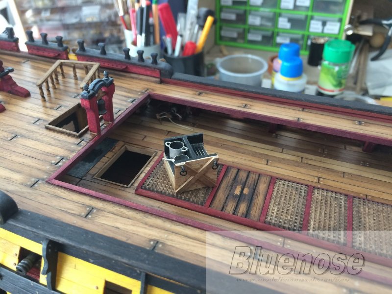

También instalo en su lugar la cocina que hice al principio de todo y que tenía reservada. Ahora que no estoy generando tanto polvo y serrín ya la puedo poner sin peligro. Mi idea es dejar la tapa con las chimeneas entreabierta para que se pueda ver.

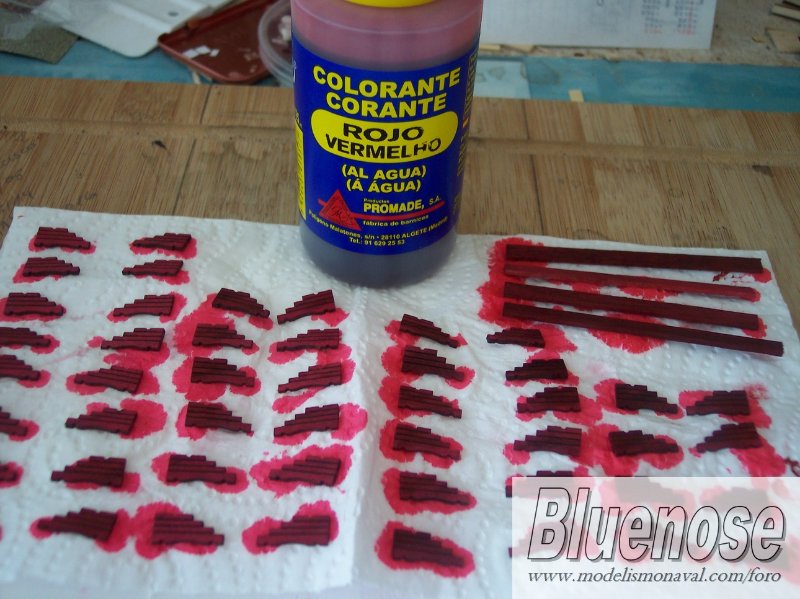

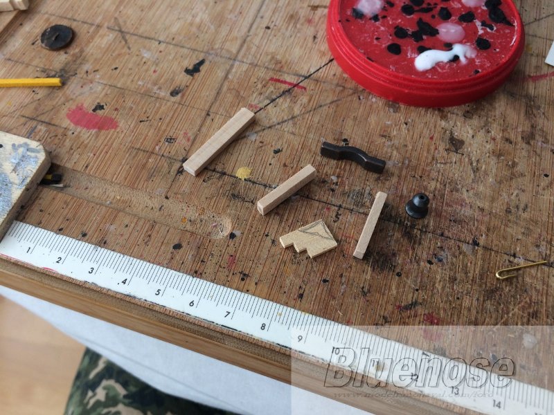

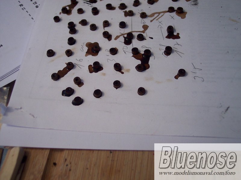

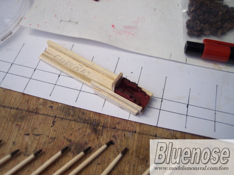

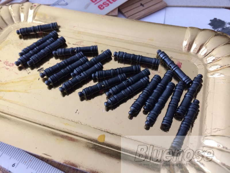

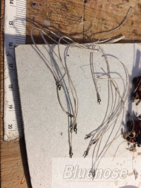

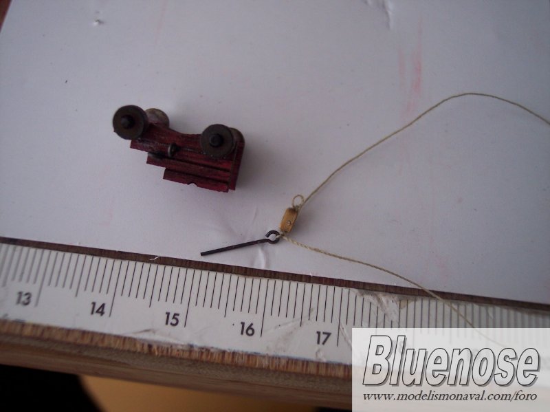

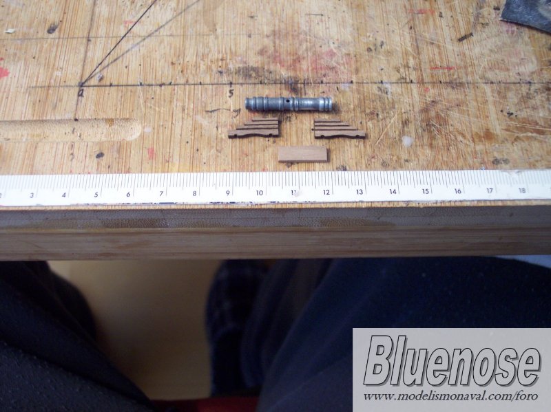

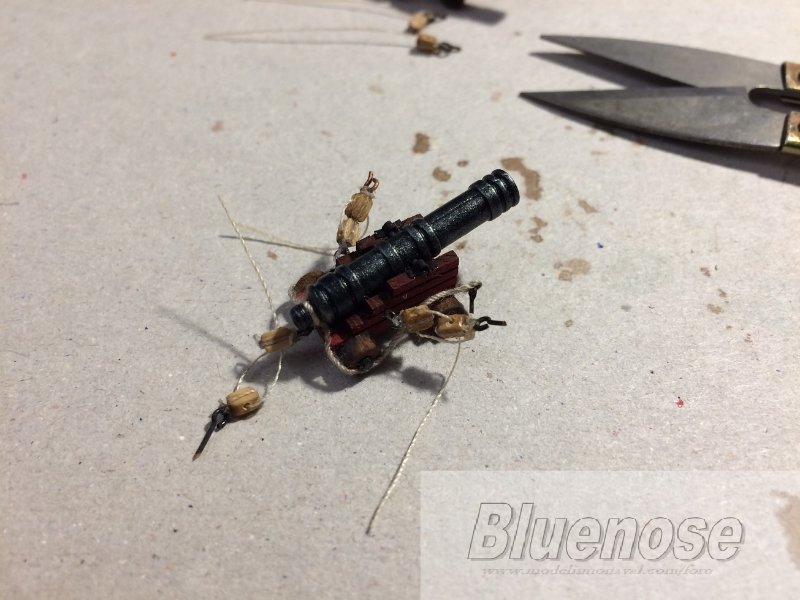

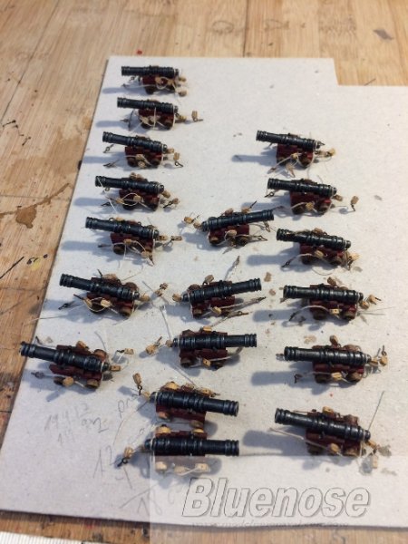

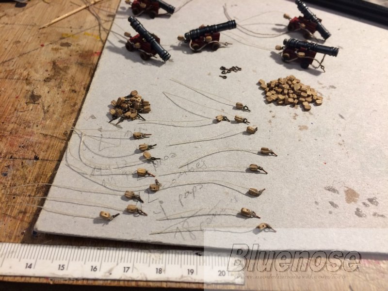

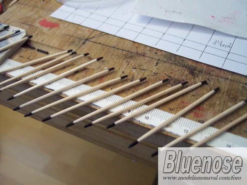

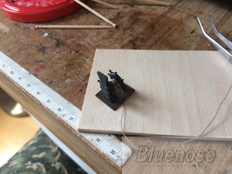

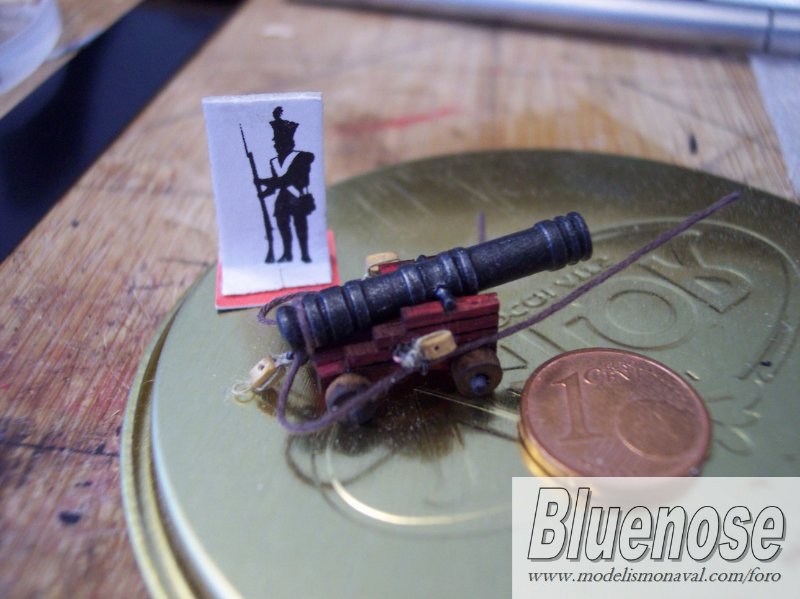

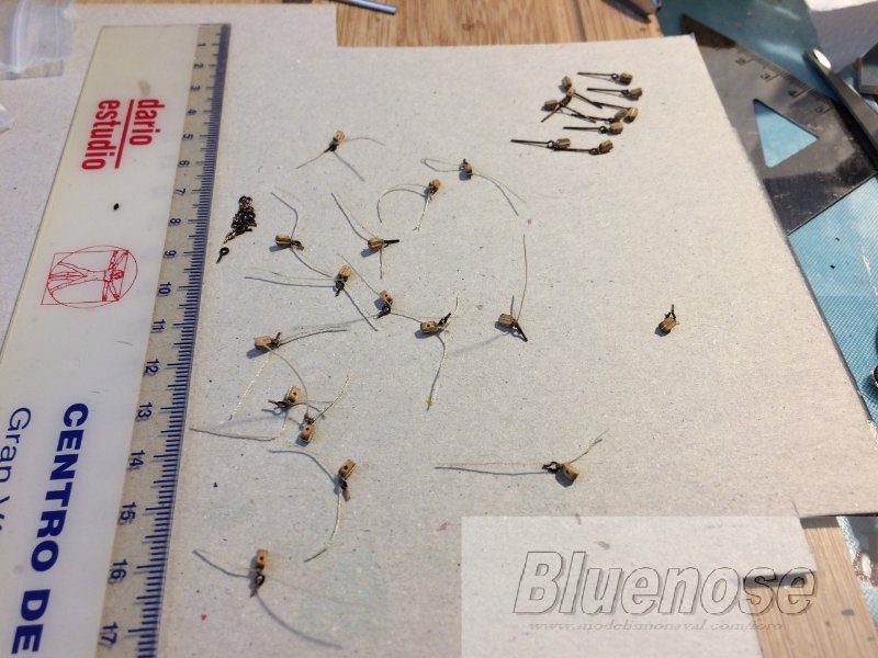

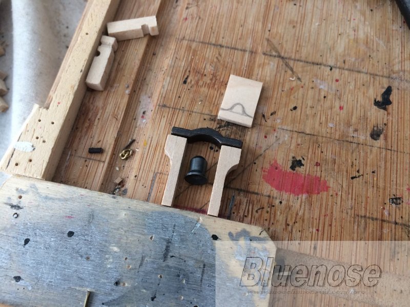

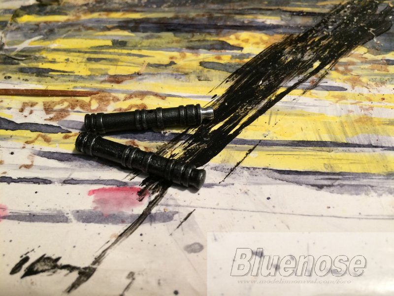

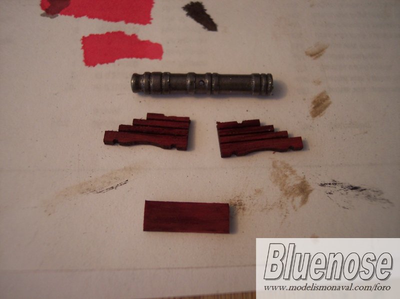

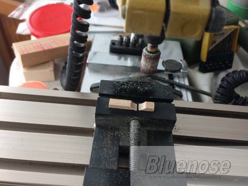

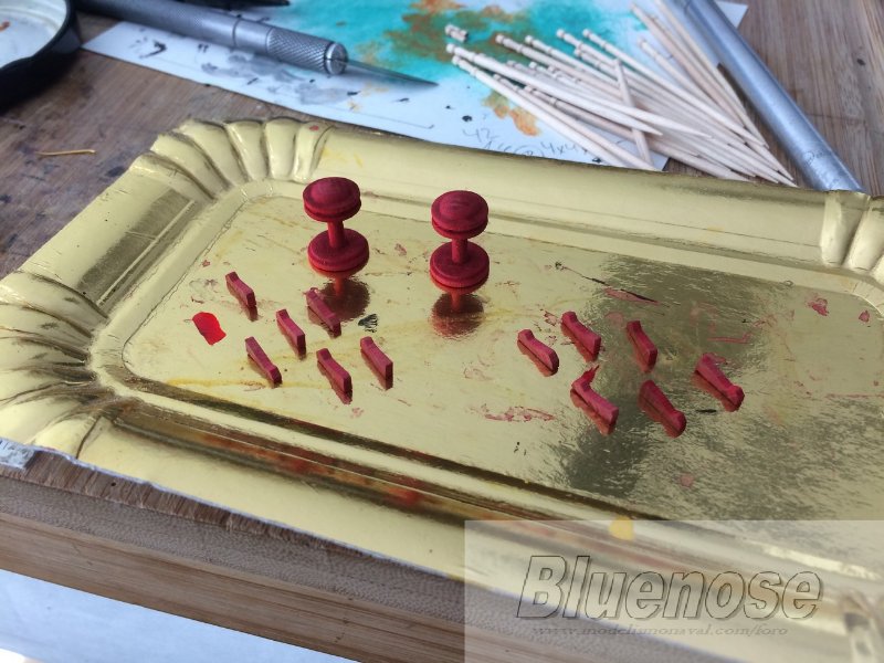

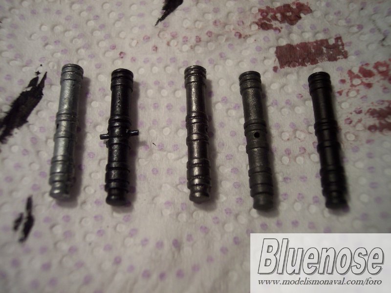

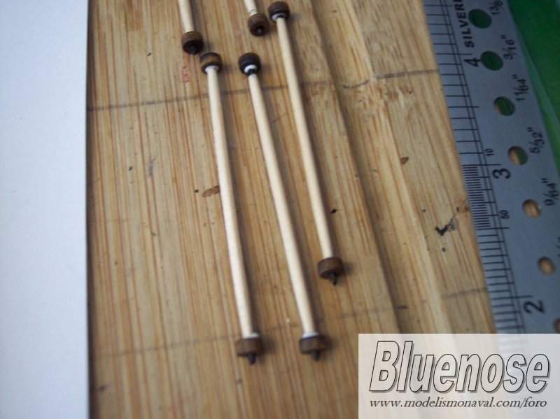

Bueno, ahora llega lo más trabajoso. Los cañones.
Tengo que decir que aunque ponga aquí el proceso del tirón, no los he hecho así. Los he ido haciendo poco a poco desde el principio de la construcción. Aprovechando tiempos muertos de secado de pintura o cola, o simplemente cuándo no me apetecía hacer otra cosa, pues me ponía con la artillería.
Todo es cuestión de paciencia y no "quemarse" con algún paso difícil.

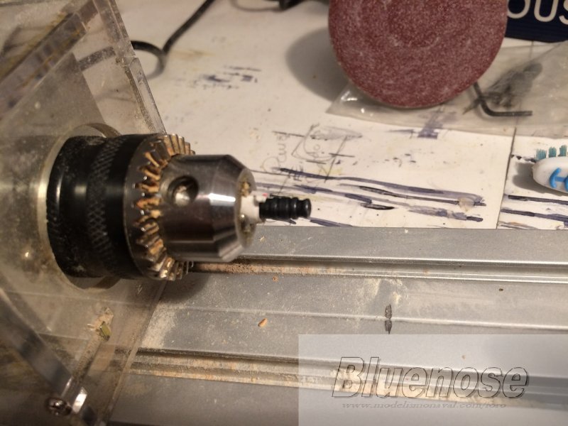

Las mejoras que he hecho a los cañones son:
- Son de metal blanco así que el pavonador que tengo no me sirve, por eso los he pintado de negro, con pincel seco de metálico.
- El cascabel es obscenamente grande, lo he rebajado con el torno.
- Las cureñas las he teñido con rojo y envejecido.
- Las ruedas las he puesto de madera con eje de "punta de palillo"
- Aparejo completo, braga y tensores laterales y trasero.

Sigo con los cañones...

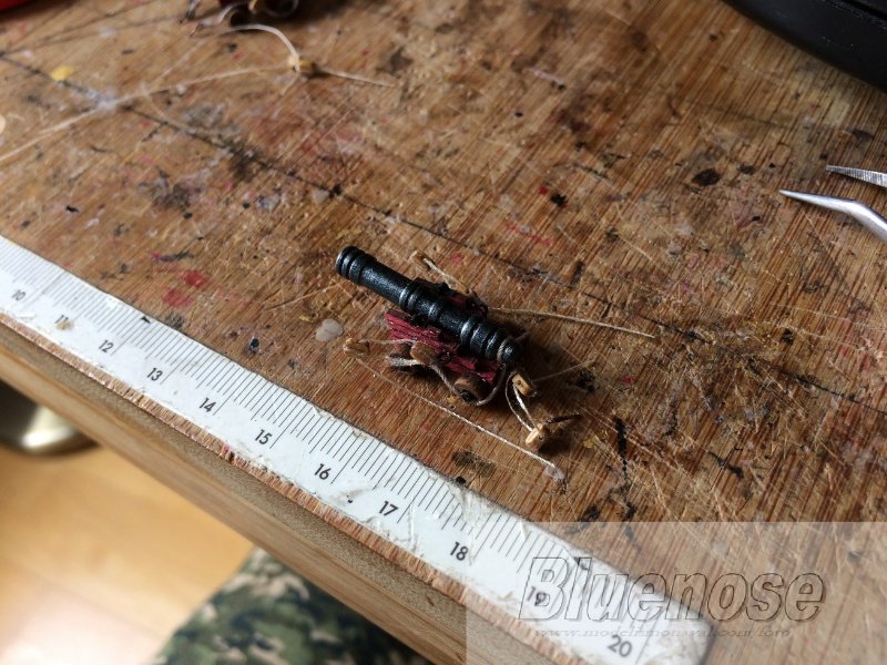

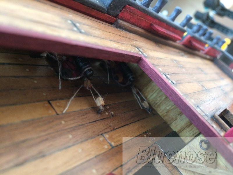

Cañones

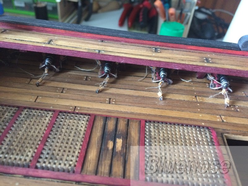

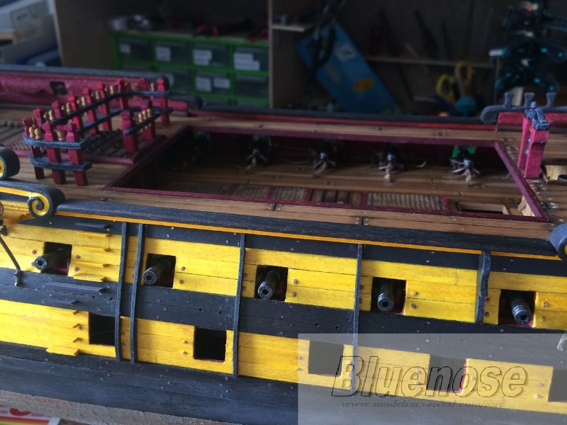

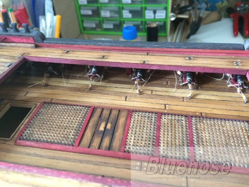

Y una vez terminados... a cargarse cosas...
Los que van dentro del combés no se pueden (o al menos yo) asegurar a las amuras, por lo que las bragas campan a sus anchas y salen por donde no deben molestando y quedando mal. Hay que cortar
Cerceno las puntas de las bragas que llevan el cáncamo y pego las puntas a las ruedas delanteras para que no estorben. Los tensores los rigidizo con cianocrilato para que conserven la posición y ya con ésto listo, pego los cañones en su ubicación.
Ya solo me falta ir haciendo los rollitos de cabo para poner junto a las maniobras.

Hola, Jaime:
Y ya verás el gustito que da cuando coloques el bote en su sitio, con todos los aparejos y accesorios, que no deja ver nada de nada del interior del combés.
Pero, eso sí, tú sabes que está ahí, y perfectamente realizado. Enhorabuena. Ya queda poco para iniciar los mástiles y las vergas...
Saludos cordiales.

Buenos días Claudio, ya sé que el tema del combés es así, pero como bien dices yo sé que está todo ahí y gracias al foro "está documentado"

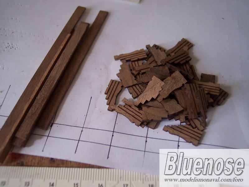

Los obuses pequeños los he hecho con cañones "recortados" y los grandes son carronadas modificadas. Las cureñas son totalmente artesanales (copiadas de los magníficos diseños de MMP).
También he ido haciendo los rollitos de cabo para el aparejo y espero que no haya quedado demasiado sobrecargado.
