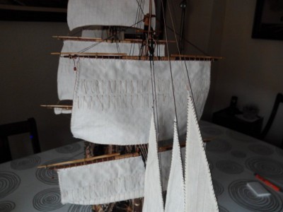

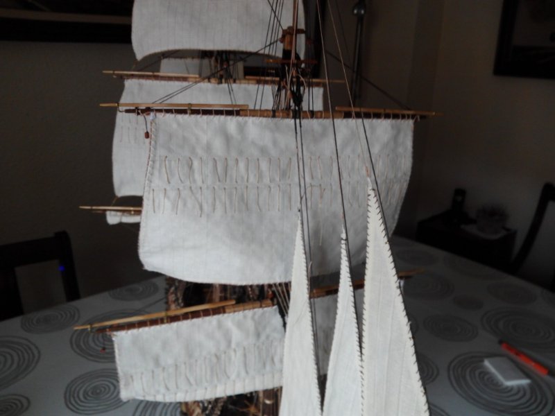

Siento llegar tarde y poca gente lo va a apreciar pero por si sirviera a alguien, los juanetes no llevan rizos y las velas que llevan rizos los llevan en la mitad superior de la vela, en ningún caso en la inferior. Las velas no se recogen enrollandolas como una alfombra o una persiana, de ser así el puño de escota subiría al extremo de la verga cuando realmente va cerca de la cruz ( del medio) tal como tiran de los puños los chafaldetes y los apagapenoles. La vela plegada tiene poco volumen en los extremos y mucho en el centro.
Los juanetes no llevan rizos porque cuando hay mucho viento para poder llevarlos se arrían, lo mismo sobrejuanetes y sosobres y monterillas.
Si se disponen velas hinchadas quedarían mejor, en mi opinión, si se orientan para un viento determinado, pero todas a ese viento, no la cangreja al medio y las de cruz a escuadra. Si a alguien le interesara puedo hacer unos dibujos.

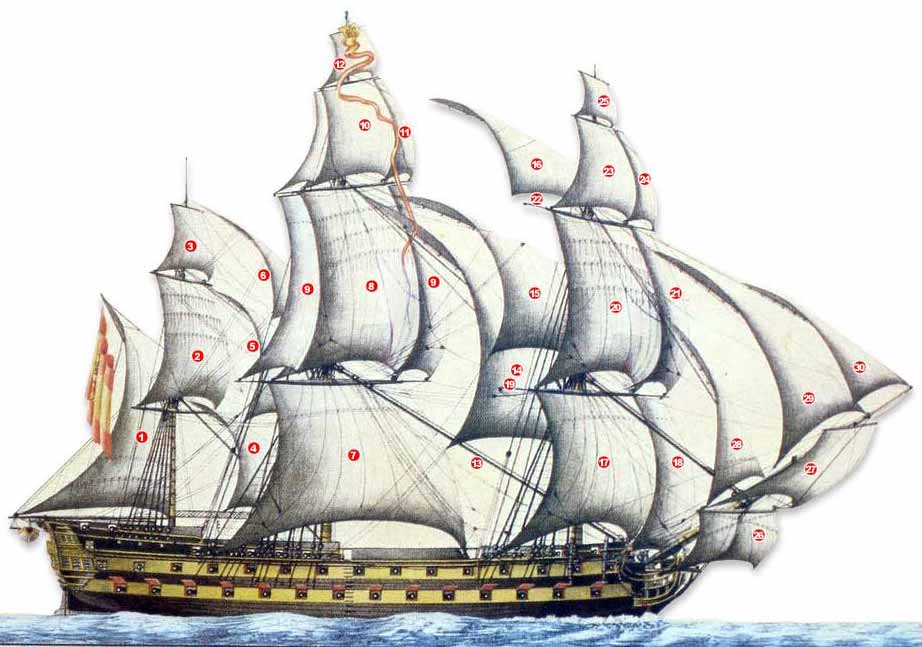

yo e estado mirando y e encontrado esta foto que creo que marca bien donde se llevan los rizos,yo creo que es en:
contra foque o trinquetilla, velacho, trinquete, vela mayor, gavia, alas de gavia, sobremesana y cangrejera.
1.Mesana cangreja o cangreja.
2.Sobremesana.
3.Juanete de sobremesana o perico.
4.Estay de mesana.
5.Vela de estay de sobremesana.
6.Vela de perico o periquito.
7.Vela mayor.
8.Gavia.
9.Alas de gavia.
10.Juanete mayor.
11.Alas de juanete mayor.
12.Sobrejuanete mayor.
13.Estay mayor.
no se si sera correcto, gracias
14.Vela de estay de gavia.
15.Vela de estay volante.
16.Vela de juanete mayor.
17.Trinquete.
18.Rastrera de trinquete.

Buen trabajo Antonio pero mirando al dibujo, la 18. Rastrera y la 26. Cebadera, también llevan rizos ¿no?

SI PARECE QUE LA RASTRERA 18 LLEVA , Y LA 26 CEBADERA LO LLEVA PERO EN FORMA DE X.

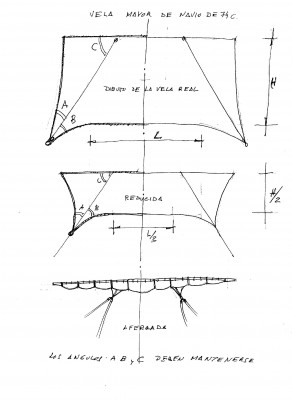

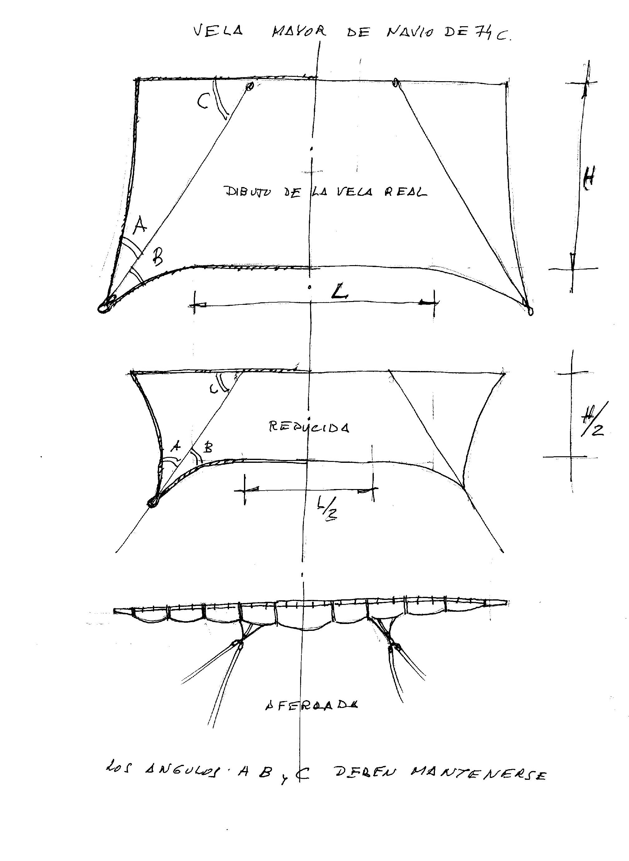

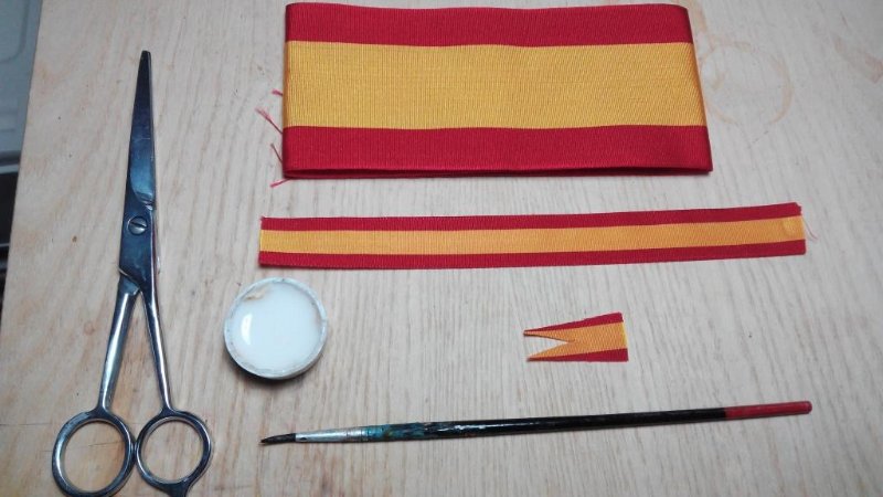

Hola por si sirve de algo pongo una manera de como corto la tela cuando voy a representar la vela aferrada. Tiene que ser más pequeña que la real porque la tela a escala es muchísimo más gruesa. Los puños no es indispensable que muestren tela pero sí habrá que dejar el puño de relinga para poder enganchar la amura y la escota. Los navíos de 60 a 120 cañones llevabn ocho tomadores en la vela mayor pero se podrían poner menos.
- Mensajes: 478
- Ubicación: Valencia
Re: San Juan Nepomuceno por Claudio José

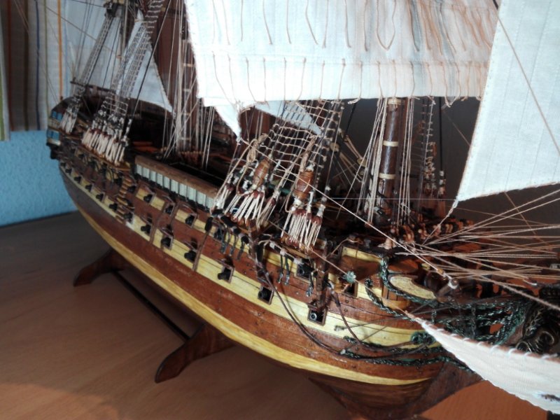

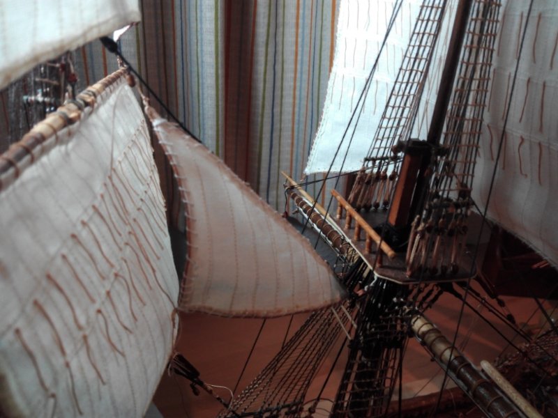

Buenos días amigos:
Agradezco la rapida contestación de Leopoldo , Antonio y Jaime. Me van disipando muchas dudas.
Leopoldo, no tenía claro la disposición de los rizos, y por ello me lancé a ponerlos en todas las lineas horizontales que venían en las velas. Gracias a tu explicación, entiendo la no necesidad de rizos en los juanetes, por tratarse de velas mas pequeñas, y que para reducir trapo, lo mejor es arriarlas.
Como siempre es mas facil deshacer que hacer, he podido sacar facilmente, sin huella, los rizos de los juanetes. En la gavia tengo puestas tres filas de rizos. Según tus indicaciones, deberia eliminar la fila inferior. Si es así, indícamelo, y la eliminaré. Dejaré con rizos la cangreja, la sobremesana, la gavia, la mayor (totalmente recogida), el velacho y la trinquete ( con un rizo cogido). En cuanto al esquema de recortado y plegado de la vela mayor, lo tendré en cuenta.
Gracias,Antonio, por la lámina, en ella se ve muy bien la disposición de los rizos, aunque me saltaré la rastrera y la cebadera. Todo ello, va pasando al archivo ideas y ayudas ( ya llevo mas de 100 fotocopias al respecto).
Jaime, gracias por estar ahi. Te sigo con ilusión.
Saludos cordiales.
Claudio J.
Saludos cordiales.
Claudio J.

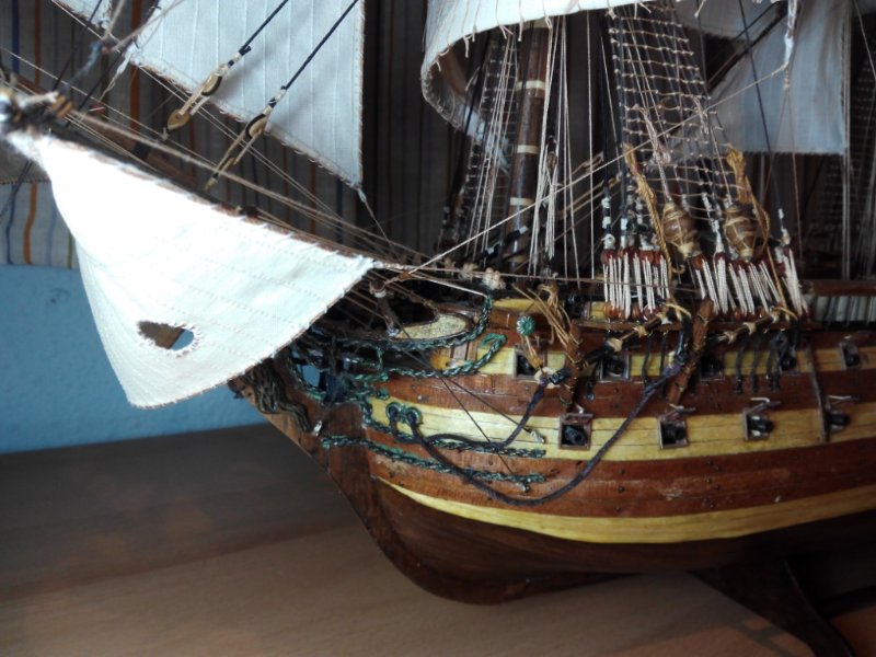

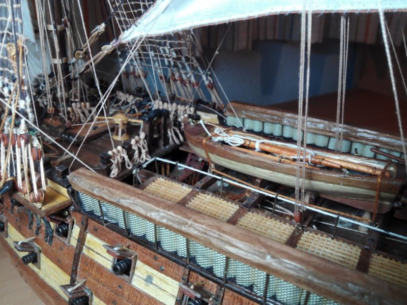

Hola, amigos:

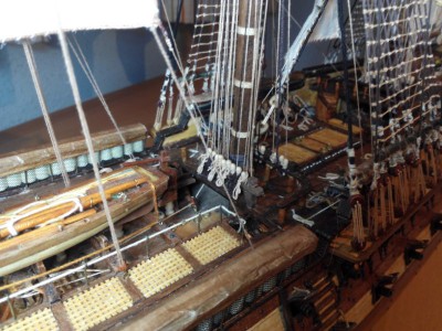

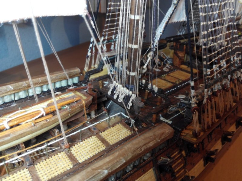

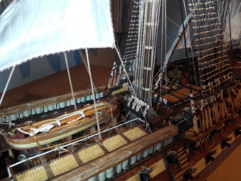

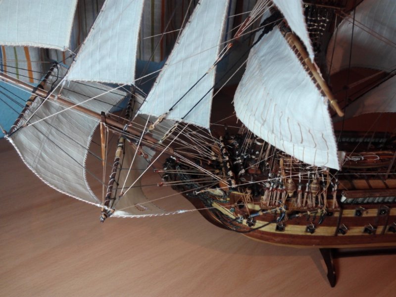

De nuevo por aquí. Muchas gracias a Antonio, Leopoldo, y Salva. Es muy de agradecer lo didáctico que es Leopoldo, haciendonos fácil lo que casi no entendemos...Gracias. Salva, a ver si te animas pronto...
He estado trabajando todo el conjunto de las velas que faltaban. El trinquete ya estaba prácticamente acabado y despues de izar las del mayor he comenzado a aparejar las maniobras de las vergas correspondientes. Previamente, he colocado las velas de estay de mesana y sobremesana, para no crear problemas con los aparejos exteriores ( fotos 542, 411 y 527). Me he tenido que poner a hacer unas cuantas cabillas, pues, entre que vienen justas, y se pierden con cierta facilidad, habiendo visto en el foro cómo se hacen,lo he resuelto para 15 o 20 unidades, con palillos para pinchos del chino, de 3 mm de diámetro. (fotos 923,406 y 201). A continuación, desmontaré los foques, para quitar la culebra oscura y rehacerlos, con relinga ma rrón y culebra blanca.(foto 558)
Proximamente, colocación de las velas de estay de mayor, aparejos de maniobra del mayor y trinquete, y colocación de los foques.
Saludos cordiales.
Claudio J.

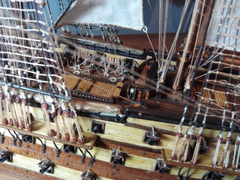

Buenos días Claudio, te está quedando muy bien, por lo que veo dejas recogida la mayor. ¿La del trinquete no la recoges? Creo que ganaría al dejar la cubierta más a la vista.
Por lo demás, genial.
Jaime

- Mensajes: 478

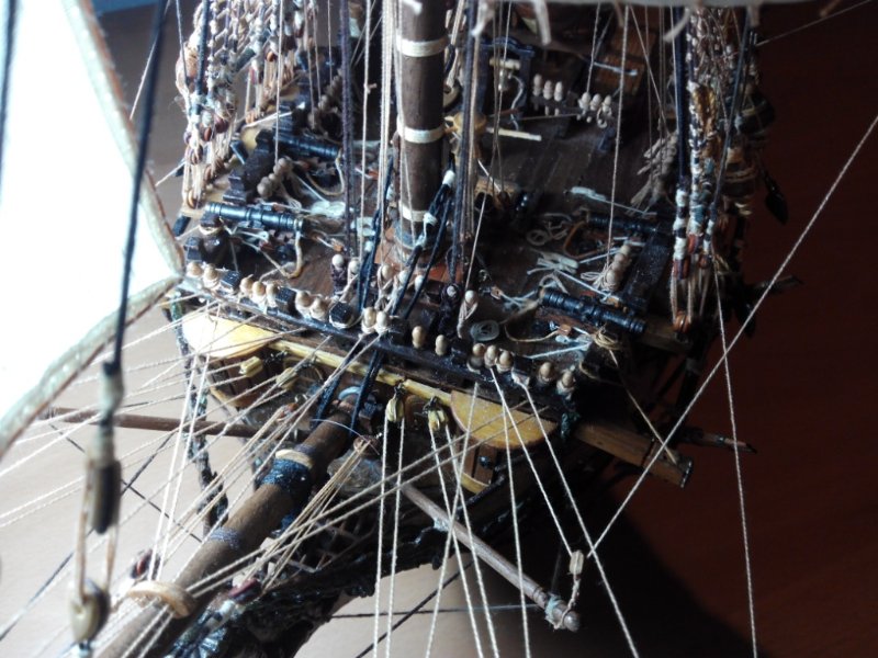

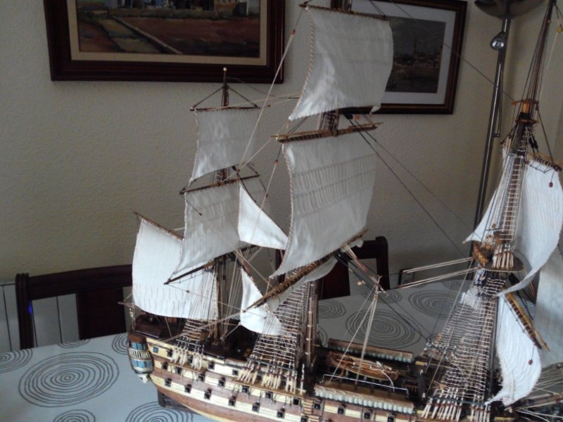

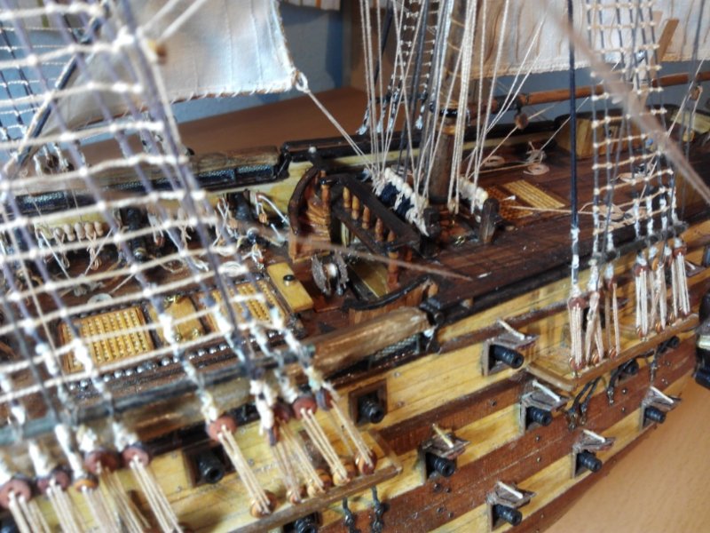

Hola, Jaime, buenos días:
Efectivamente, tengo interés en que quede fácilmente visible la cubierta, por lo que la vela mayor la he puesto totalmente recogida, y en cuanto a la del trinquete, la voy a poner con un rizo tomado, que despeja mucho, y se ve su utilidad (Ya que lo hemos hecho, que se vea para lo que sirve).
Estoy trabajando con las velas de estay de mayor, para continuar con los aparejos de maniobra de las velas de mayor y trinquete.
Y ya solo faltará colocar los foques, y las velas del bauprés... Ya estoy pensando en la urna.
Próximamente, enviaré algunas fotos...
Saludos cordiales.
Claudio J.

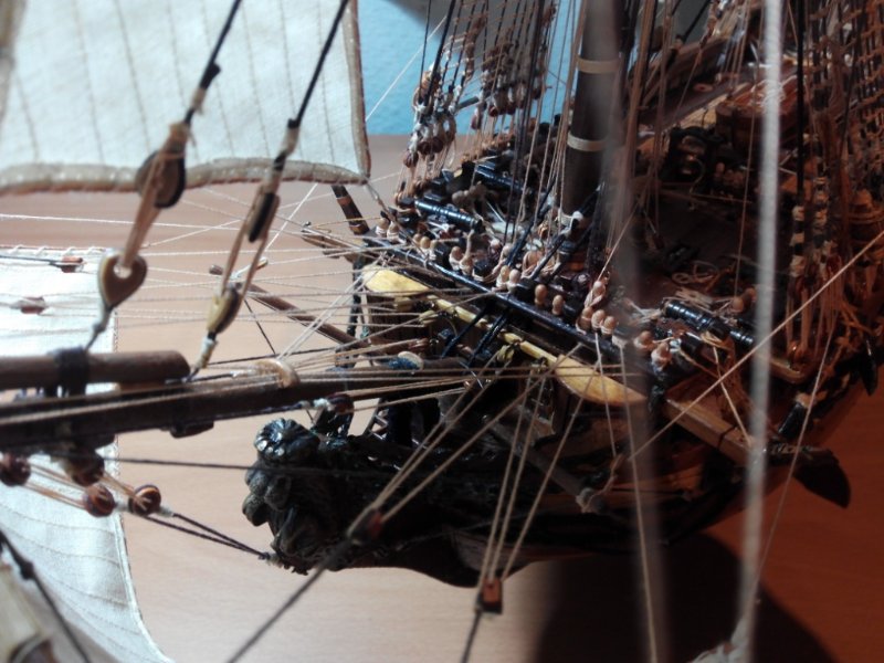

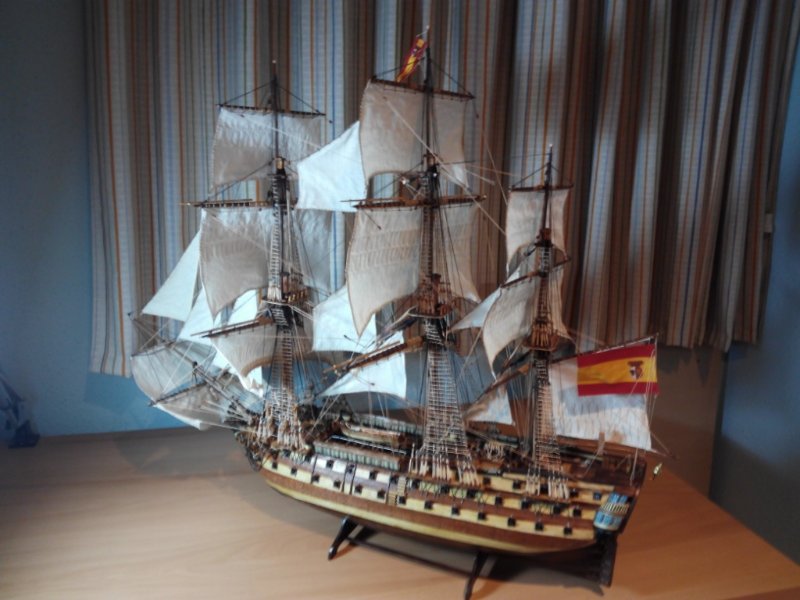

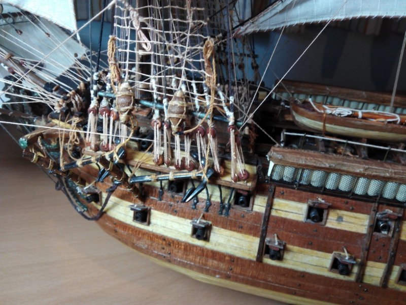

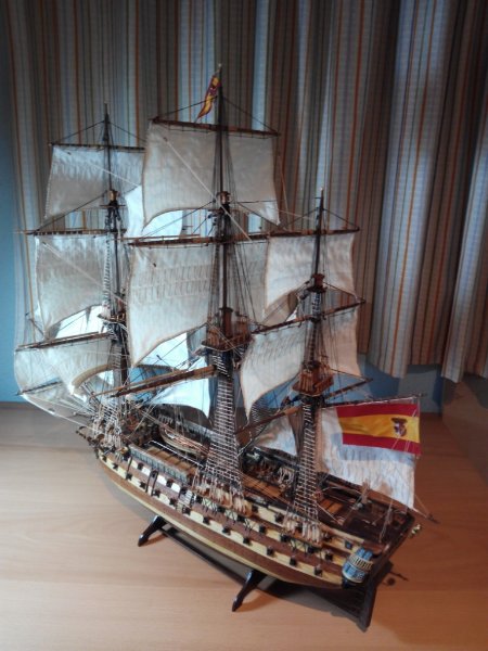

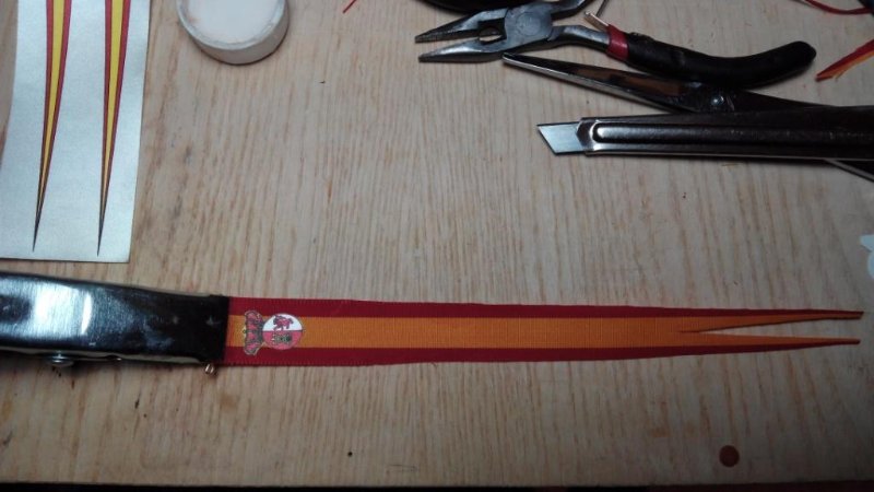

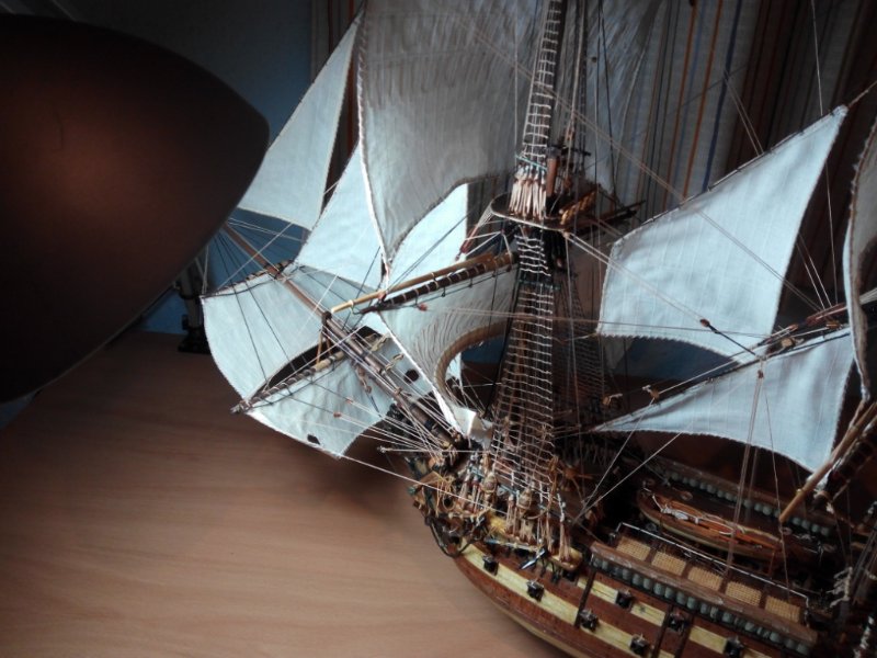

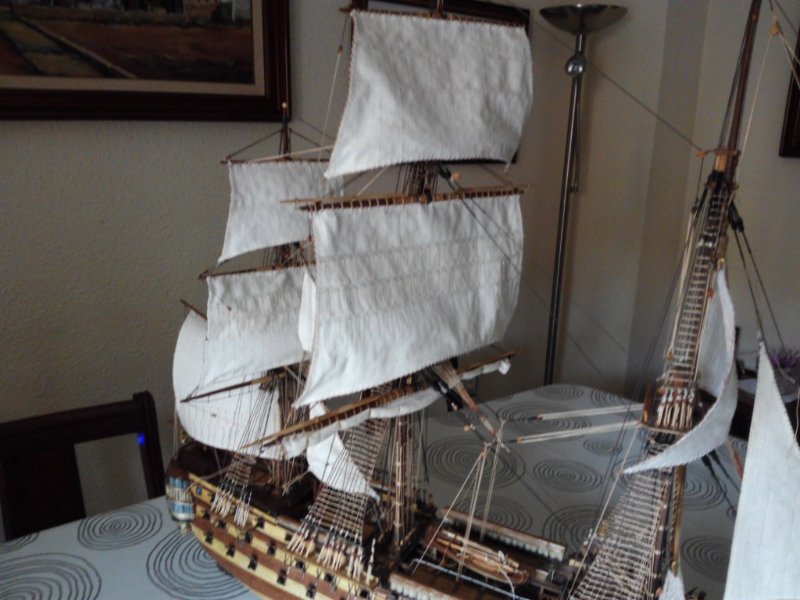

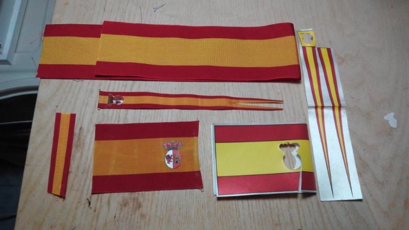

Hola, amigos:

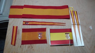

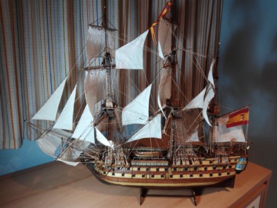

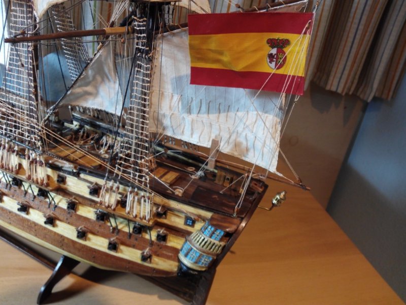

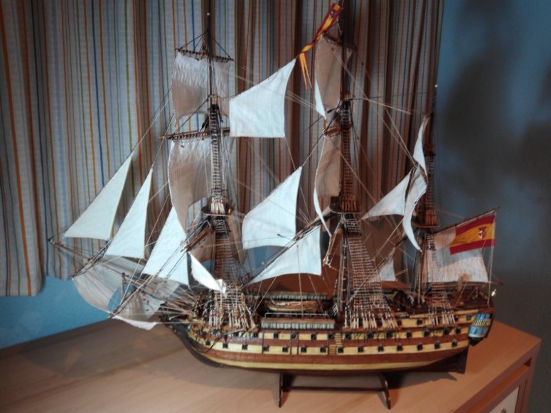

Bien, ya se ha culminado la obra...Una vez colocadas todas las velas en sus vergas, y rectificado las relingas de los foques, he acometido los aparejos de maniobra. Es un trabajo muy bonito, pues se descubre la utilidad de tantos y tantos cabos. Tambien es muy laborioso, teniendo que realizar las correspondientes "madejas" para situar en las cabillas, y cuidando que no se entrecrucen...He colocado las dos anclas que faltaban en el lado de estribor.
Una vez todo repasado, he hecho zafarrancho de limpieza total con un pincel ligeramente humedecido, para limpiar sobre todo todos los rinconcillos de polvo y depósitos de serrín, trocitos de hilo, etc., hasta quedar satisfecho.

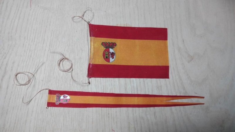

Me quedaban unicamente la bandera y el gallardete, desistiendo de poner los "parches" del kit. He localizado cinta de Bandera Nacional de 65 mm y de 18 mm de ancho en una tienda de pasamanería, para hacer la bandera y el gallardete. Las he aprestado con cola blanca diluida con agua, para poder hacerle las ondulaciones y pliegues, y al mismo tiempo, que no se deshilen al cortar.
Y ya está...Solo falta la urna, que ya está en proceso. Han sido dos años de trabajo y distracción muy relajante y disfrutando de vuestra compañía y consejos.
Saludos cordiales a todos.
Claudio J. Valls Juan
