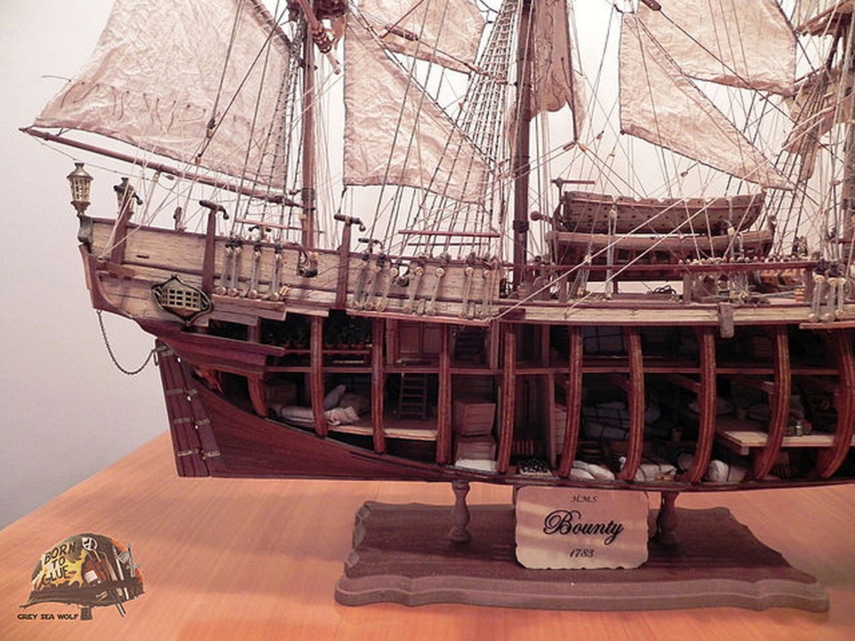

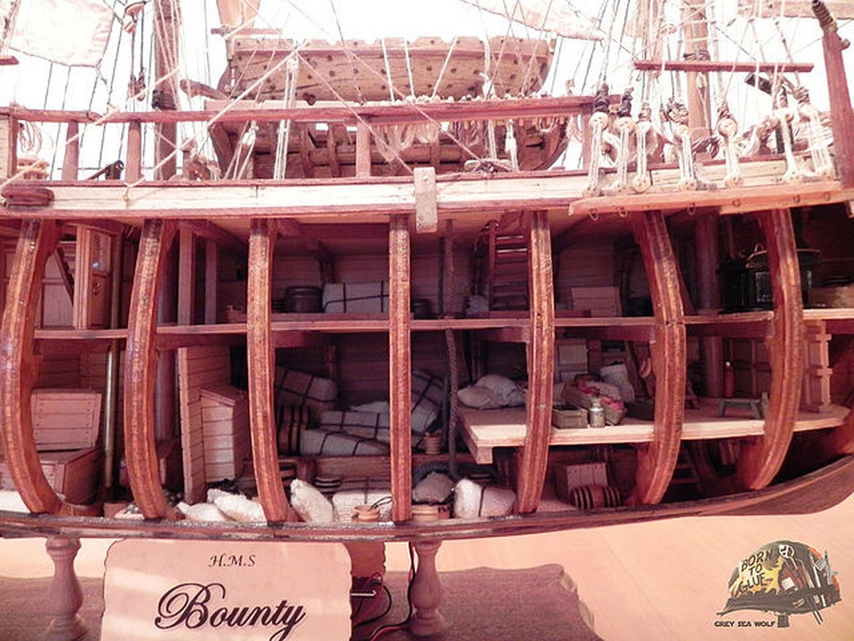

buenas schrader, encontre estas fotos en el web igual te va ajudar algo o no cha veras

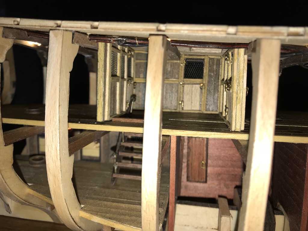

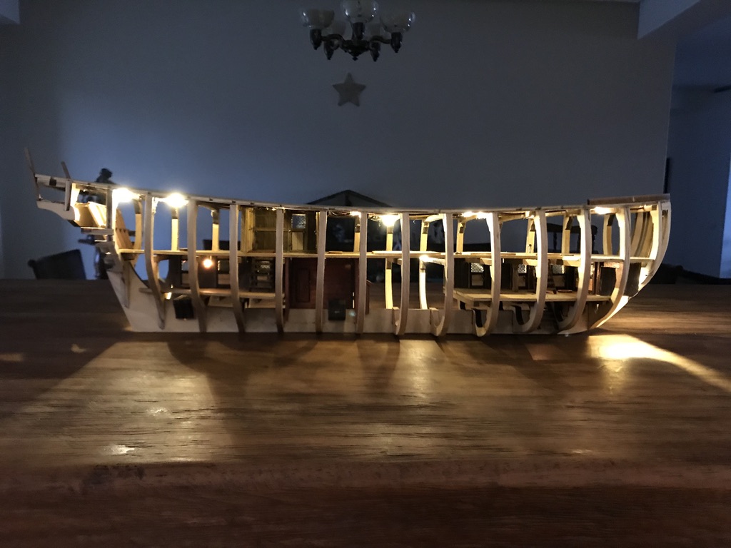

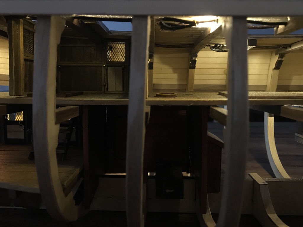

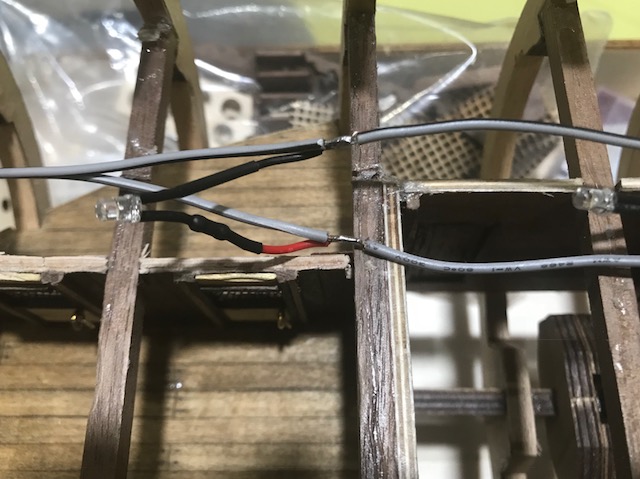

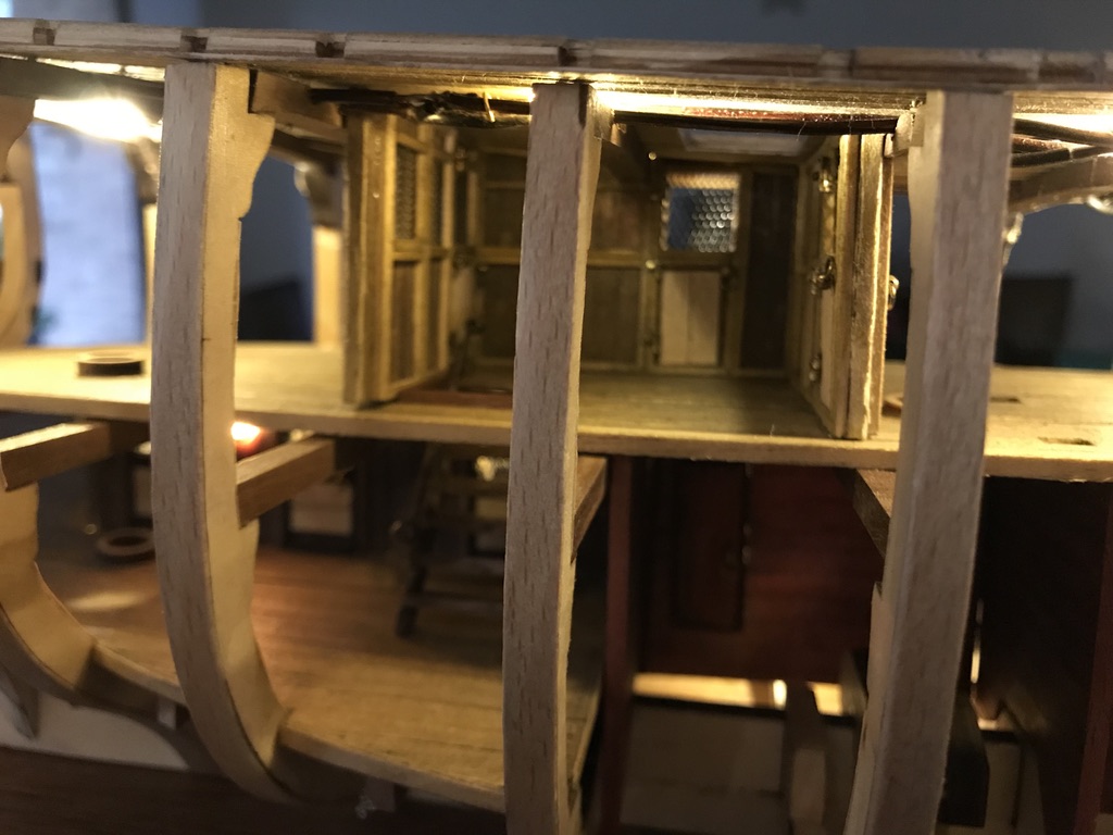

Por un lado, he estado trabajando en el diseño de instalar luces para dar el efecto que quiero desde dentro de las cabinas y cuartos de la tercera cubierta, y esto me ha demosrado un poco la continuacion del trabajo del casco
Asunto resuelto con los consejos de Ancgo, consecusion de luces y accesorios
Hace ya dias que no tengo actividad en el foro. Pero eso no quiere decir que no haya tenido actividad en el Bounty

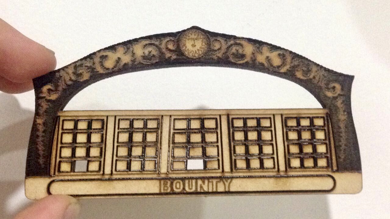

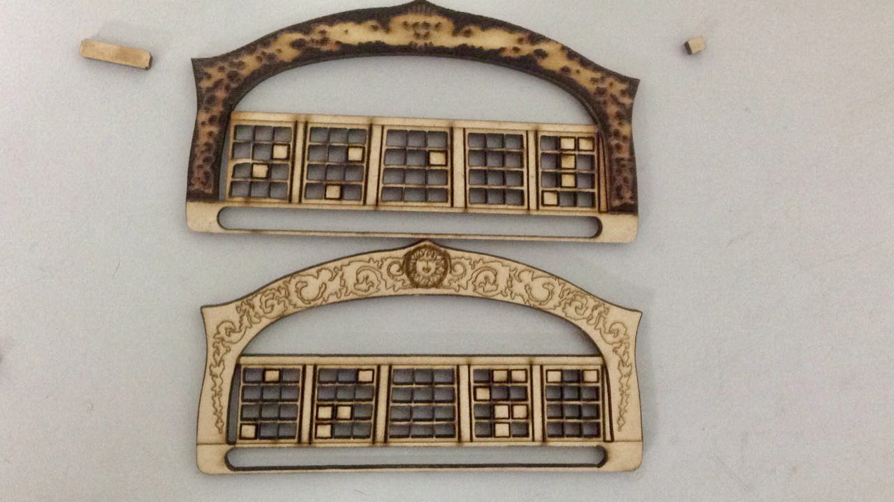

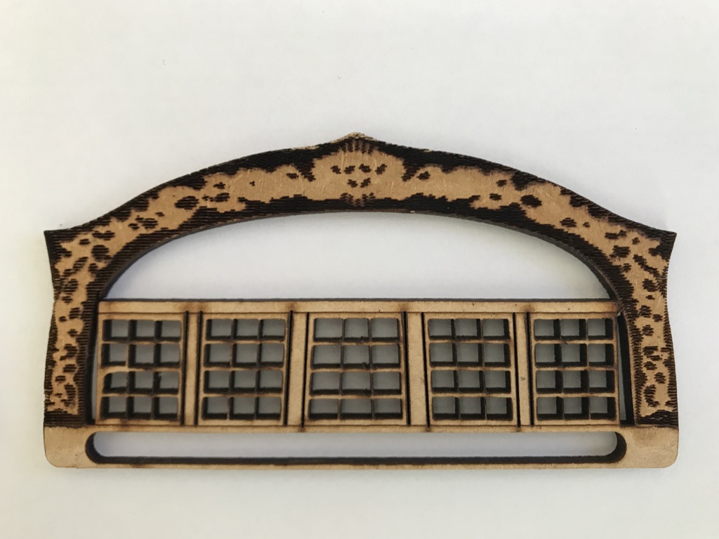

Ahra quiero compartir con ustedes un diseño que ahun estaben progreso parabtrabajarnel espejo de popa
Creo que es algo nuevo pero que como se ve, parece que va a tener buen puerto
Se trata de utilizar el corte láser con diseños en autocad y luego vectorizarlos
Aca dos diseños. Uno que el que trae el fotogravado del modelo, y el otro es el que tenia la primera replica del Bounty
Posteriormente, se le dio volumen al de la primera replica.
Es un trabajo en progreso, un experimento y requiere todavia mas avances para ver el trabajo final

TIENE BUENA PINTA ,UN SALUDO.

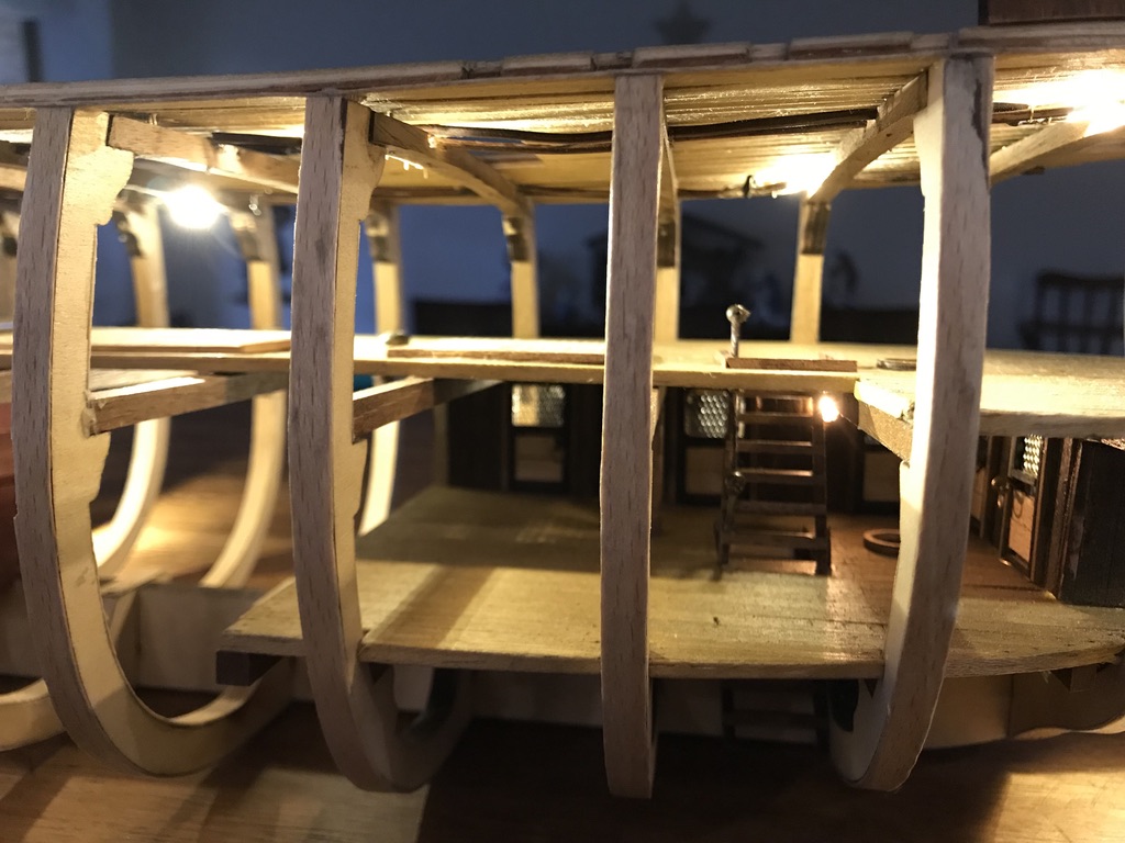

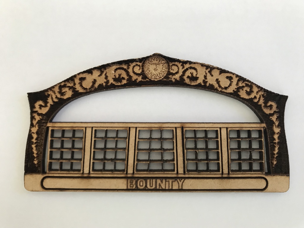

Una vez limpio del quemado, lo vemos un poco mejor. Sin embargo, todavia le vamos a mejorar marcos exteriores, alto relieve en el nombre
Segunda cubierta con escaleras y pasamanos

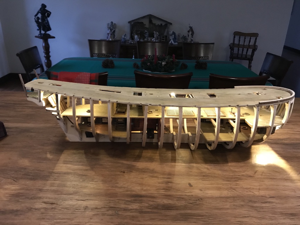

Luces encendidas
Ahora iniciaremos el trabajo de camarotes de segunda cubierta y sus acabados, cubierta principal, para lo cual encontramos que el ajuste con las cuadernas no es especialmente preciso, pero si nos anticipamos podemos corregir.
Luces encendidas

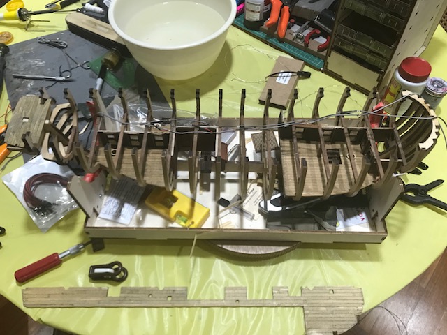

Despues de un trabajo duro y una Navidad en familia, quiero retomar los avances de "nuestro Bounty".
Trabajamos en
1. Detalles Interiores
2. Iluminacion de la segunda cubierta
3. Cubierta Principal............... Aca nos encontramos algunos defectos de fabricación y tocó a base de prensas y muuuuuchooo cuidado, llevar las cuadernas a su sitio. Finalmente se logró.
4. Lijado de cuadernas e inicio depreparacion para la forrada del casco
Trabajamos en

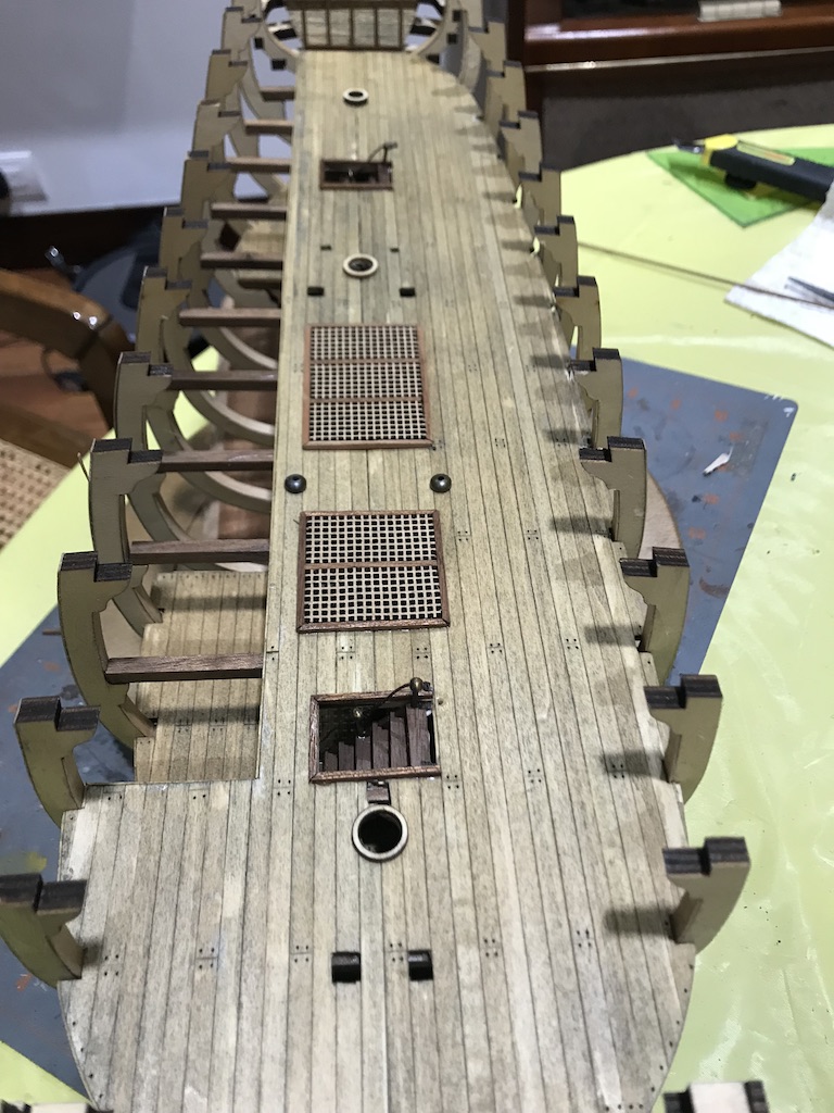

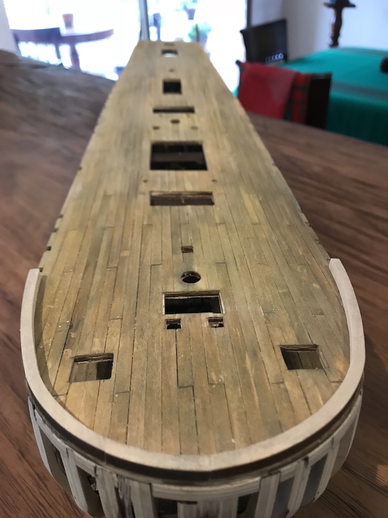

Con respecto a la cubierta principal
1. Ya tengo en envejecido, pero quisiera un acabado distinto Alguna sugerencia?
2. Con respecto al forrado del casco, quisiera me ayudaran dandome consejos para mantener el realismo que estoy tratando de mantener.
Schrader
- Mensajes: 5053
Re: Bounty AL por Schrader
Hola. A mí el aspecto de la cubierta me parece bien, podrías ponerle los clavos, o más bien lo que tapaba los clavos. A tu escala puedes hacer taladros de 0,6 mm. y rellenarlos con masilla un poco más oscura que la madera. El exceso se quita con un trapo mojado en acetona o por lijado o acuchillado.
Hay quien se hinfla de poner clavitos de latón pero nunca fueron de ese metal sino de hierro, embutidos y el hueco relleno de estopa con brea o alquitrán.
En cualquier caso pon los clavos sobre los baos teóricos, como vienen en la monografía. También puedes esmerarte en el trancanil y en la tapa de la regala en el combés que hace de trancanil.
En este barco el timón atravesaba la cabina por lo que la ventana central del espejo era simulada, sin vidrios.
En cuanto al forrado, puedes ver si quieres mi método, está copiado de un buen sitio, del foro Marine et Modelisme d'arsenal , creo que está bien explicado:
http://www.modelismonaval.com/foro/view ... 7&start=40" onclick="window.open(this.href);return false;

Buenas tardes y feliz año nuevo Schrader, la tablazón tiene un aspecto envejecido muy convincente. Puedes emplear el método de “tapines” de José Rodríguez que yo también he usado y queda muy aparente. Para el forrado, el ejemplo de maese Leopoldo es ejemplar y también tienes el manual de forrado de Bakker.

Me gusta mucho como estás aplicando la tecnología láser para el tallado de las piezas. El diseño, ¿lo haces tú? . Es un trabajo de ordenador muy laborioso y muy agradecido... Y el corte y mecanizado ¿Tienes acceso a una cortadora láser, o lo llevas a algún establecimiento especializado?. Conozco el sistema, pues en mi época laboral traté con una Empresa que fabrica troqueles para artes gráficas, y le suministrábamos el diseño de las formas a troquelar, y recortaba el tablero para incrustar el fleje de corte preformado por medio de una cortadora láser....
Enhoranuena. Saludos cordiales.

Mil gracias por tus valiosos consejos y ayudas. Yo ya habia puesto las "puntillitas" quitando las cabezas pero como bien lo dices, estas no dan el el realismo que se requiere.
Por lo tanto he procedido a pintarlas de negro en su parte posterior, y mejora pero tampoco me deja 100% satisfecho

Efectivamente, he mandado a un taller las imagenes en PDF vectorizadas para trabajar en laser. El detalle lo trabajamos en la oficina, partiendo de una copia de scaner, y convertida a autocad y luego a PDF. Suena sencillo pero como bien dices, es un trabajo manual con mucha paciencia.

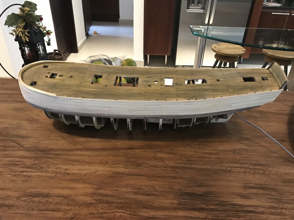

Un feliz año para todos

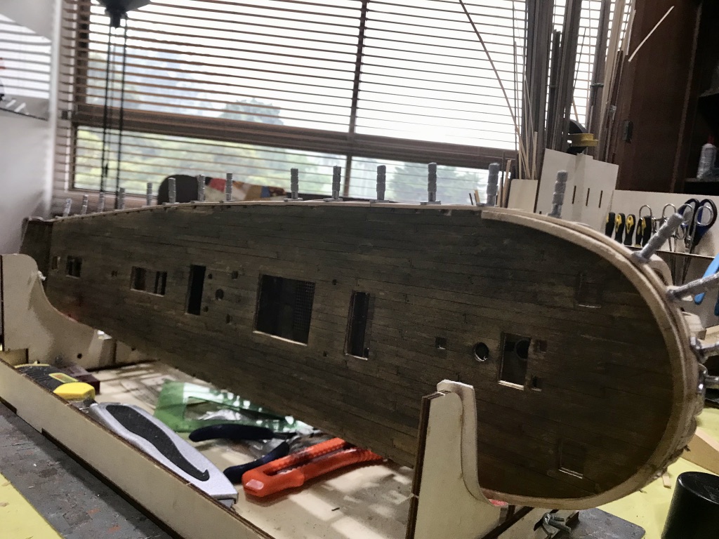

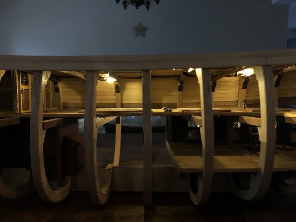

Arrancamos el 2018 con el forrado de casco. En este particular, veo doble dificultad, pues debe quedar bien tanto por fuera como por dentro asi que les muestre algunas imagenes
En la parte interior, aprovecho para probar las luces
Luego aplicaremos la taecnica de los clavitos
