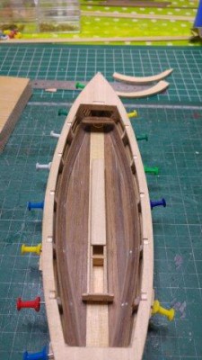

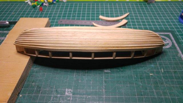

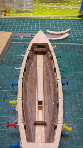

Buenas compañeros:
Mi próximo proyecto es un bote ballenera, no es que sea muy complicado pero es para hacer un regalo para estas navidades.
Lo que si que haré es unas cuantas modificaciones ya que el modelo del kit me parece muy simplón y intentare darle un mejor aspecto.
El primer cambio es en la estructura del casco, ya que voy a superponer las cuadernas ya que creo que el aspecto quedara mejor.
Gracias y es pero que os guste.

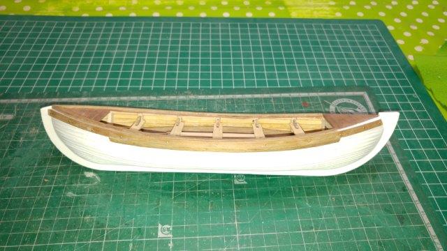

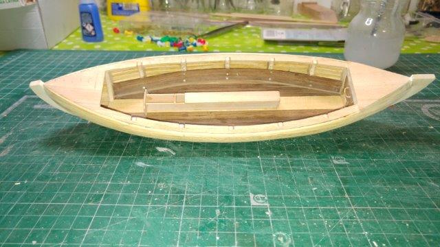

Re: BALLENERA O WHAL EBOAT

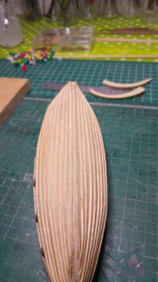

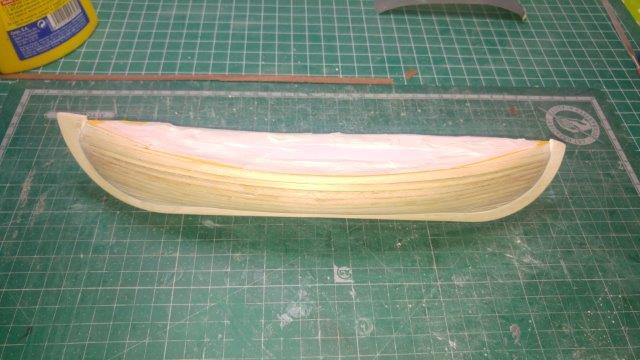

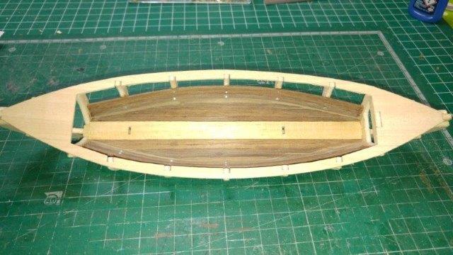

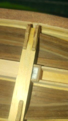

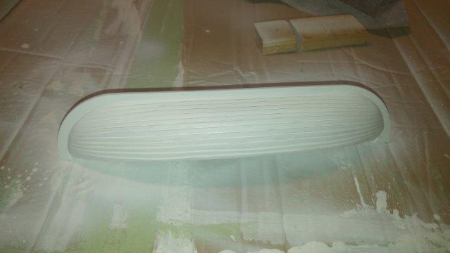

si, no se si me explico bien, me refiero a que el casco quede liso o con las cuadernas sobrepuestas.
He estado mirando mas modelos de balleneras y la mayoría de ellas tienen el casco en relieve.creo que le da un aspecto mas atractivo.
Hay escasa documentación en Internet respecto a este tipo de barco.
No me pudo estar quieto jejejeje , me gusta demasiado.
Y para futuros proyectos tengo ya comprados bastantes barcos(san francisco, cutty shark, j.s el cano, virguinia, us costellation, palma nova, seccion victory, marina 2, bluenosse,etc.....). Soy un adicto, ya me a dicho la señora que no me compre mas que donde los voy a meter jejejejeje.
Gracias y se os queda alguna duda, mas adelante lo explicare mejor con los fotos de mis avances.
OK, creo que te refieres a las tracas, no a las cuadernas.
El sistema ese que dices creo que se denomina "en tingladillo", si estoy equivocado, por favor que alguien me corrija.
Jaime
Jaime
Perdón, si es correcto, me refería a las tracas , que se me a ido la cabeza, siento la confusión.
Gracias por la aclaración, Bluenose y Diego.
Y por la explicación de esa construcción "en tingladillo".

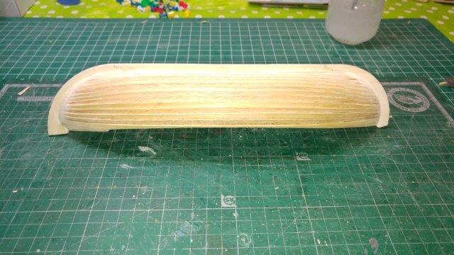

Menos mal, creía que me había perdido algo...

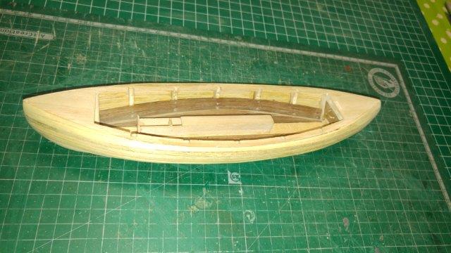

No conozco el kit de AITLA (léase ATILA) pero por otros que he visto, las tracas vienen tal y como las puedes comprar en cualquier tiende de modelismo, es decir; rectas.
Ojo con esto, porque hacer un forrado "a tingladillo" tiene su miga.
Deberías comprar tracas más anchas, para poderlas esculpir.
O bien deberás doblarlas "por canto"
Te pongo un ejemplo de tracas para forrar a tingladillo
Amplia los detalles del kit y verás las tracas
https://www.super-hobby.com/products/Le ... -1778.html" onclick="window.open(this.href);return false;

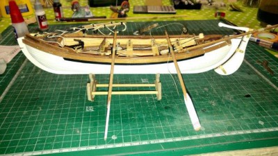

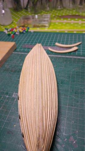

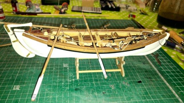

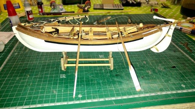

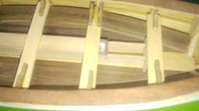

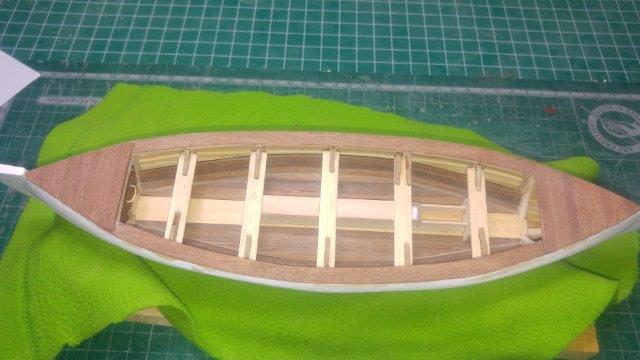

buenas a todos:
Como comentaba Llaut, es mejor con tracas un poco mas anchas, las que he usado son de 8*1,5 pero me las e apañado y creo que no a quedado mal, abría sido mejor de 10*1.

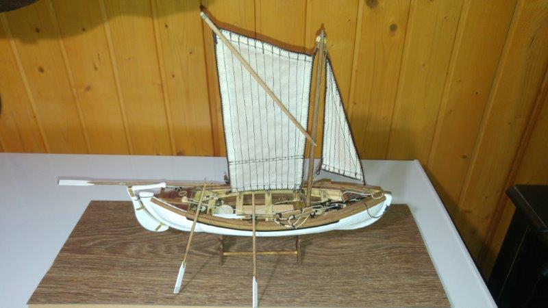

Así, "a vista de pájaro" parece haber quedado bien...
El macro es terrorífico

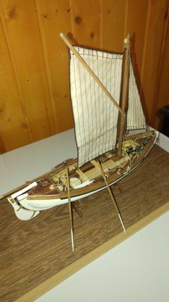

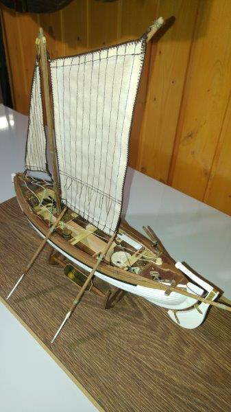

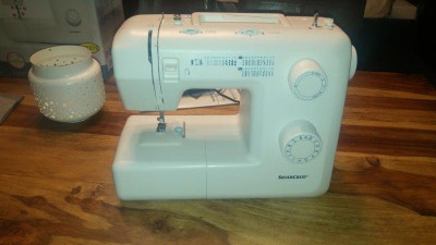

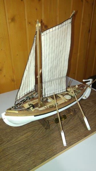

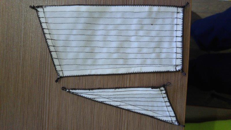

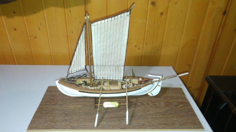

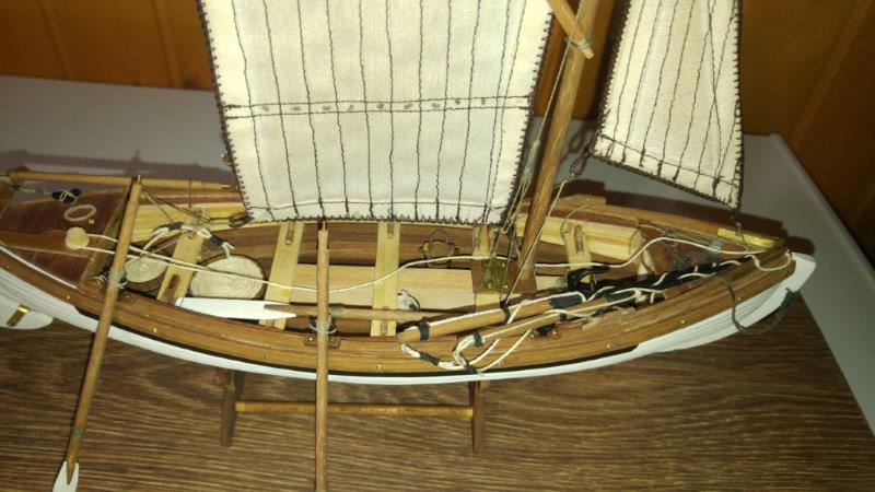

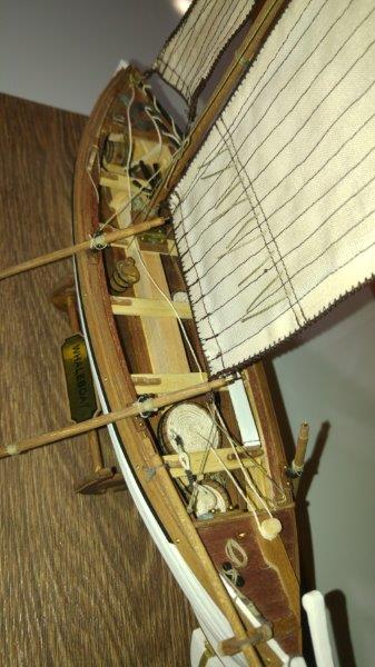

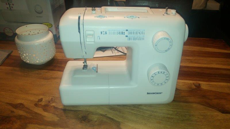

Bueno intente que me cosieran las velas en una modista y me dijo que era muy complicado y que no lo hacia.
Por lo que decidí coserlas yo mismo, por lo que me compre la maquina de coser del lid y la verdad es que estoy muy contento con el resultado , después de unas cuantas pruebas ya le he cogido el truquillo.
Primero le hago el dobladillo usando cinta de planchar que fija cuando planchas, y después a coser despacito el dobladillo, después le marco las costuras con un portaminas y las coso.El cordel se cose con un útil que lleva la maquina para hacer dobladillos.
Las tiño con nogalina muy disuelta en agua y listas para poner.
El modelo inicialmente viene con una vela , pero después de indagar un poco y ver mas modelos por internet me gusta mas con estas velas.
Gracias y espero que os guste, ya pondré fotos con la vitrina terminada.

esta chulo ANCGO enhorabuena
un salu2 desde Oostende
Willy
Willy

Muy bonito.
Enhorabuena por el atrevimiento de comprarte la máquina y coser las velas
