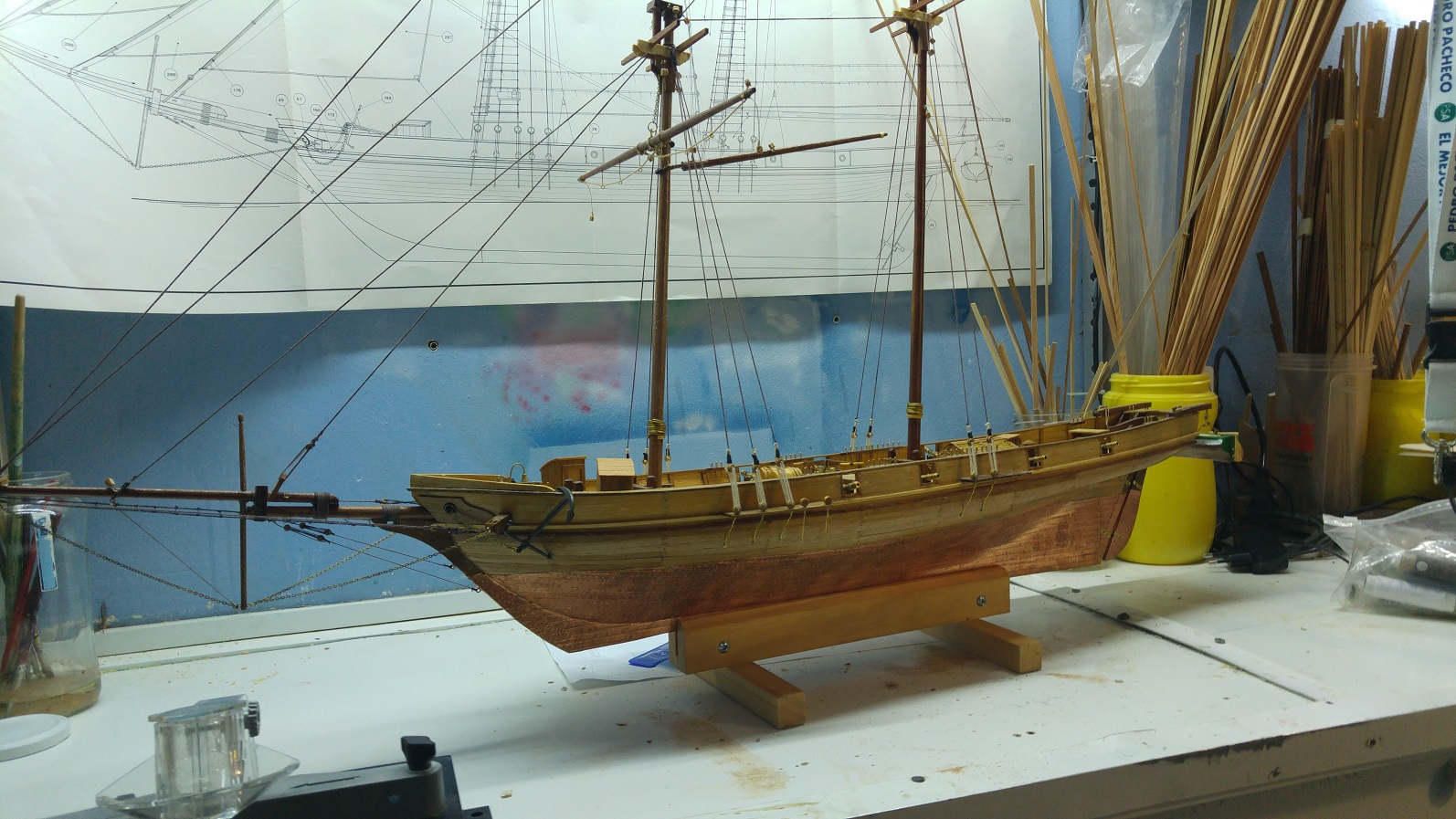

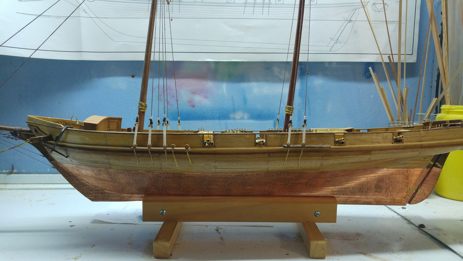

Hola Llaud. El segundo forro está completo, y el forrado en cobre está colocado sobre ese forro. Creo que te ha parecido que no es así porque las láminas de cobre son de un grosor ínfimo.
Sobre lo que dices de los sobrantes de remache, ¡ya me parecía a mi mucho remache!,
Lo de la cubierta no tiene una explicación concreta, simplemente ha sido por gusto propio. Se que cuando se replica no es coherente cambiar la fisonomía del original, pero como este kit lo he tomado como banco de pruebas, pues quise ver como quedaba, nada más.
El "bollo" se lo arreglé como tu mismo has comentado, y quedo corregido.
ferrar, con respecto a tu pregunta ,la respuesta es no, solo voy a barnizar la obra muerta.
Gracias por vuestros comentarios, y queda anotado la forma de colocación del forro de cobre Llaud, para cuando toque hacerlo en la Descubierta sobre planos que amablemente me cedió Leopoldofran.

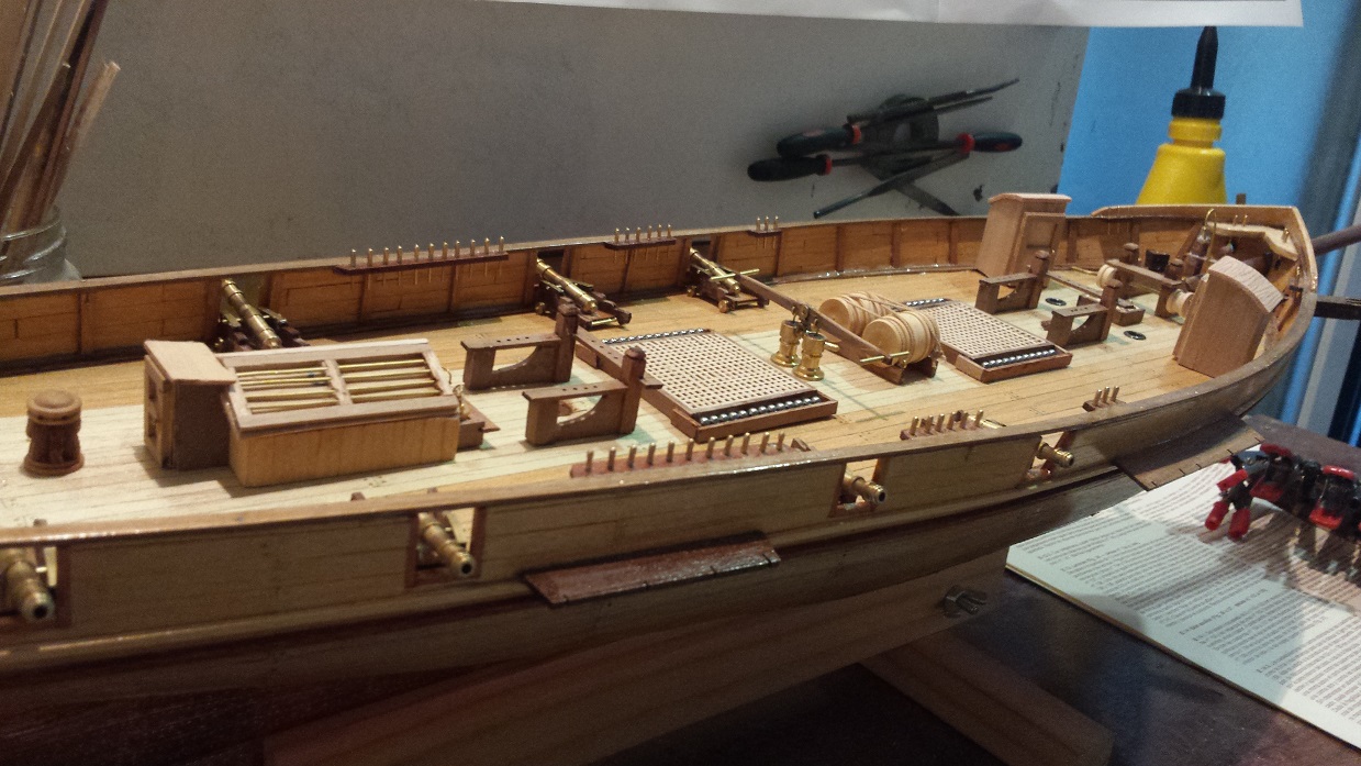

Re: Harveys 1847 de A.L.
No es demasiado remache (ver el post de Leopoldo sobre su Descubierta) lo que pasa es que no están colocados en su sitio.
Las planchas de cobre TAMBIEN van remachadas en el interior de su perímetro (es un trabajo ímprobo si no te fabricas un "joder" adecuado (útil, según Leopoldo)
Es bueno que hayas conseguido solucionar el "bollo" y que forraras por segunda vez completamente
Lo de la cubierta de dos colores no se justifica.
Si hubiera sido reparada o vuelta a entablar, el arreglo no sería tan simétrico; no sé, queda rarísimo.
Con un tinte adecuado podrías solucionarlo.
Te está quedando bien, lo que pasa es que algunos somos "la mosca c......."
Saludos y buen trabajo

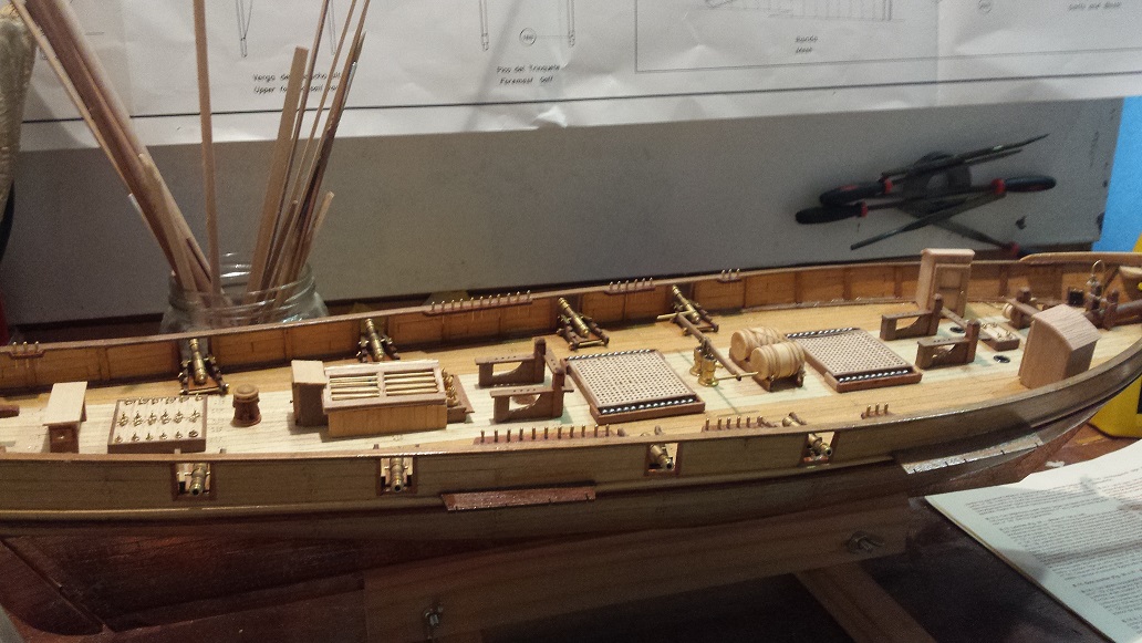

Hola, lo de la cubierta se puede justificar por el hecho de que el Harvey llevaría cañones, supongo, y se solían poner las tablas de la cubierta que más sufrían por ellos de roble en vez de pino. También se ponían algunas hacia el centro de la nave, se llamaban cuerdas o esloras.
Las tablas no eran rectas sino curvas pero para un kit es mucho pedir.
Aunque Dusek en sus cajas de montaje da las cubiertas con las tablas curvas marcadas laser incluso con sus clavos( cosas veredes)

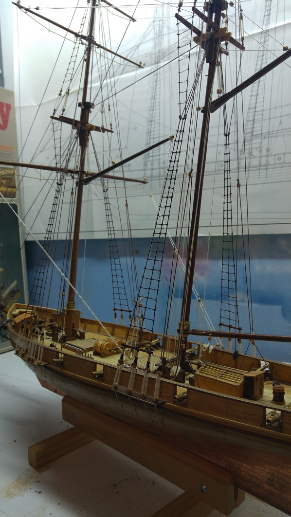

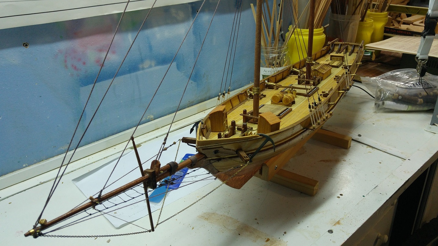

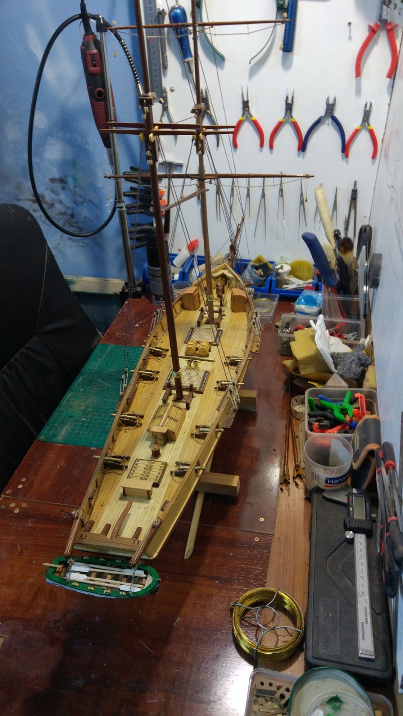

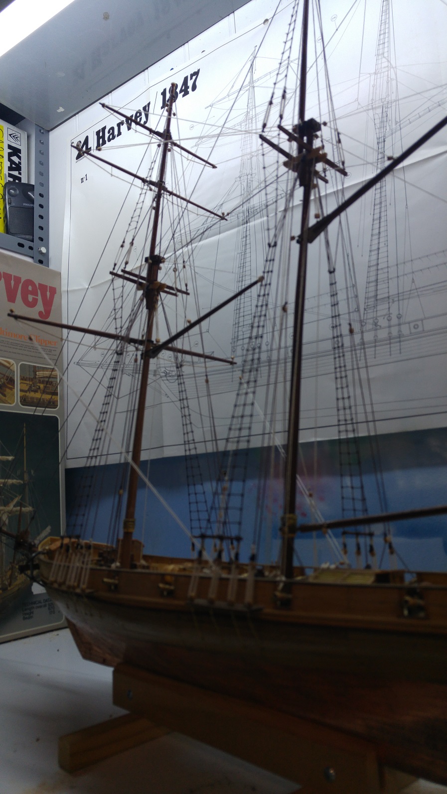

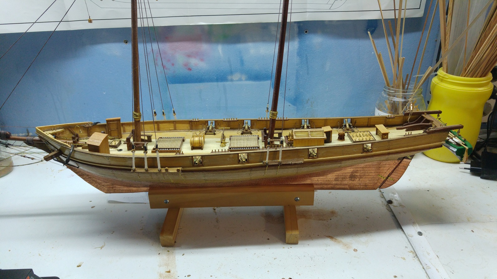

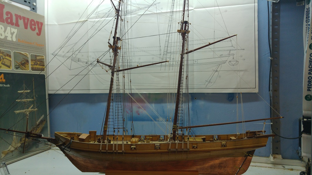

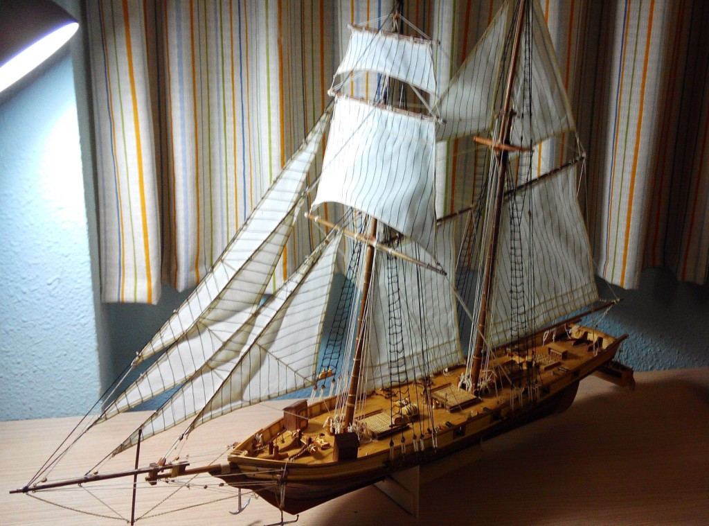

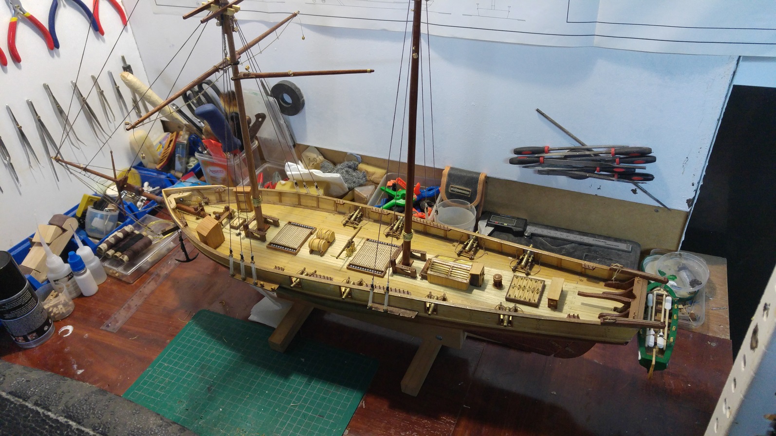

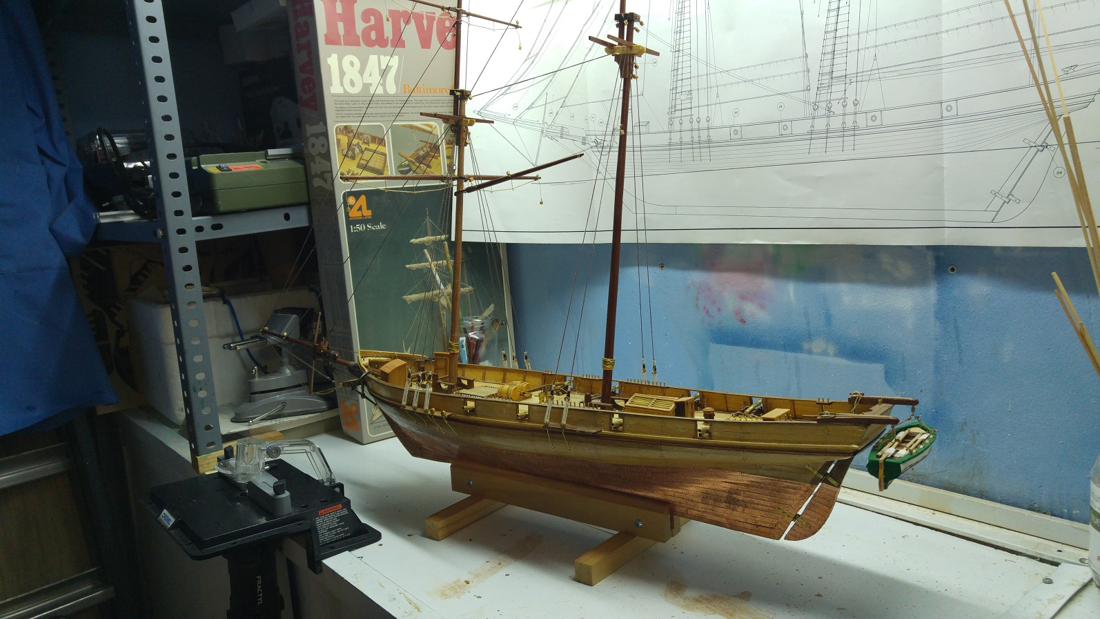

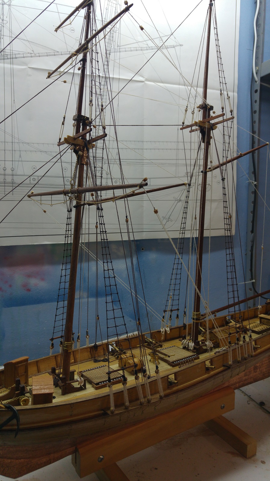

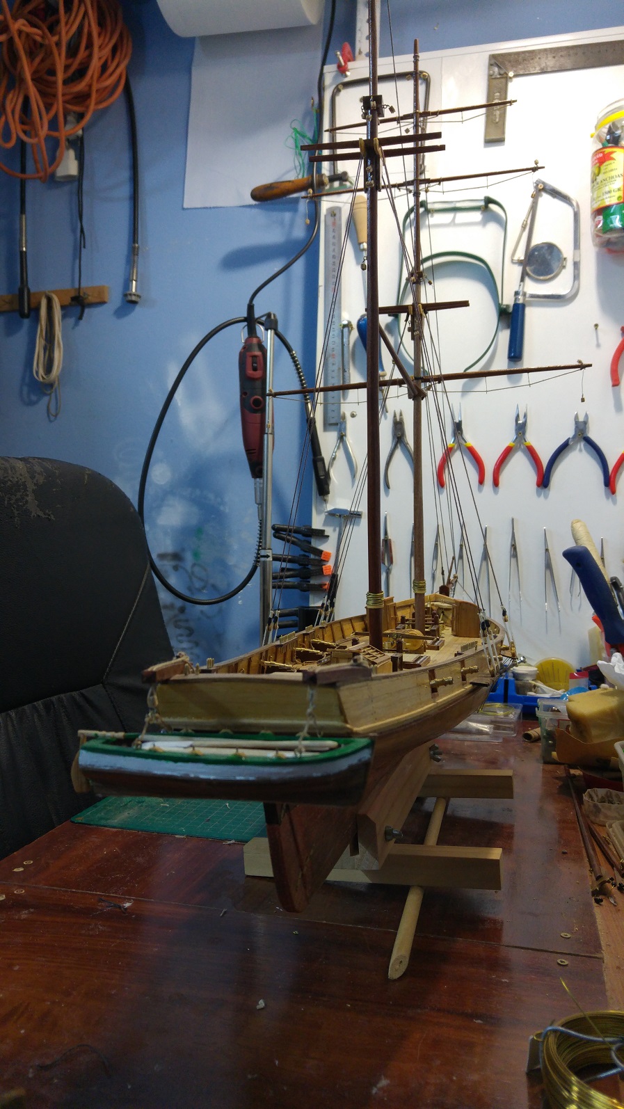

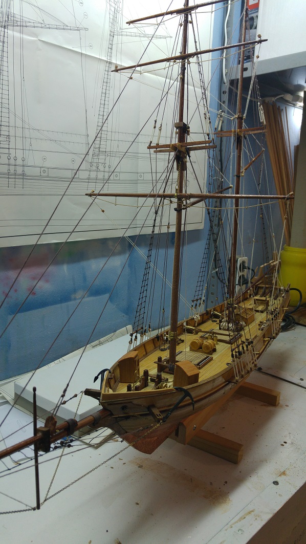

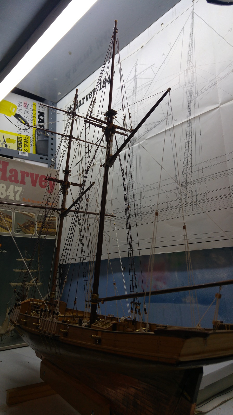

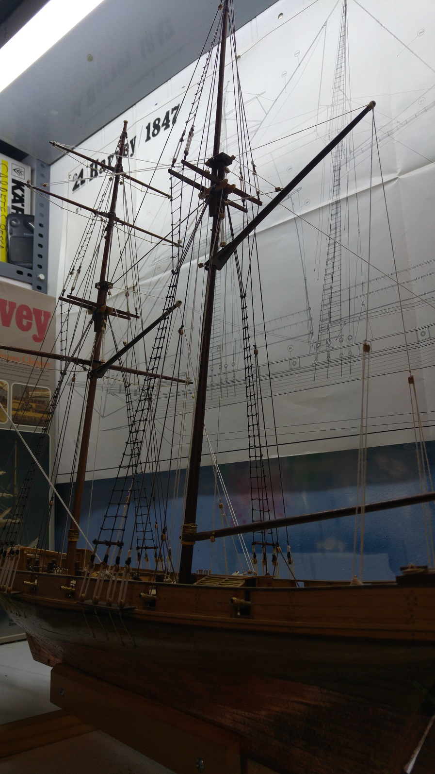

Hola amigos. Después de un tiempo sin poner nada por aquí, os pondré algunas fotos de avances.
Aunque ya está casi toda la arboladura y la jarcia firme finalizada, os pongo algunas fotos del proceso después de las últimas que mostré. Si mañana pudiera haré algunas del estado actual para subirlas.
Como bien dices JimHawkins, lo sigo haciendo solo por el mero hecho de disfrutar montando la maqueta, probando alguna cosa y sin más pretensiones de disfrutar y no perder el hábito del trabajo, porque como te pares mucho y te enfríes...
Ya, cuando me plantee iniciar la "Descubierta" de Leopoldo, y el kit que ya casi tengo completo de Altaya del "Sovereing of the seas", intentaré ser más "meticuloso".

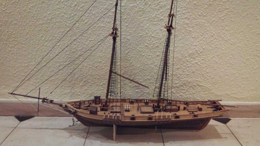

Adjunto dos fotografías , que muestran como acabé el reto.

Yo tambien hice el Harvey, y me sirvió para iniciarme y hacerme un forofo de este hobby.
Me lo regalaron hace mas de 20 años, lo inicié, y por causas de trabajo, tuve que suspenderlo, recien con el casco acabado, a falta de iniciar la cubierta... hasta hace dos años, en que decidí continuarlo, ya jubilado. Cuando ya estaba prácticamente acabado, descubrí el foro, y me dí cuenta que solo siguiendo el manual el acabado era muy precario... Lo acabé, con alguna mejora, y me entró el gusanillo. Actualmente estoy trabajando y disfrutando con el "San Juan Nepomuceno"...
Tienes mucha razón, en cuanto a la calidad de los kits, pero los de hoy son mucho mas deficientes. Se nota la procedencia oriental, la falta de control de calidad. A cambio, nos orientamos con las obras de los magníficos foreros, que con sus indicaciones, su habilidades y sus "truquis" nos ayudan a mejorar el acabado de nuestros barcos.
Enhorabuena por como lo llevas, y espero que lo acabes mejor que el mío... Siempre estaré atento, para introducirle alguna rectificación.
Saludos cordiales.
Claudio José.
