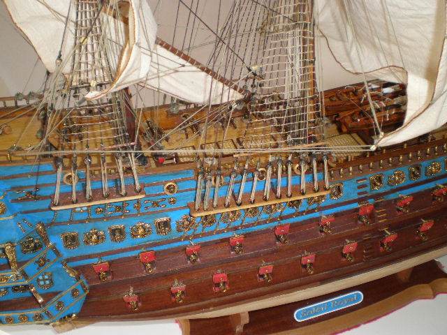

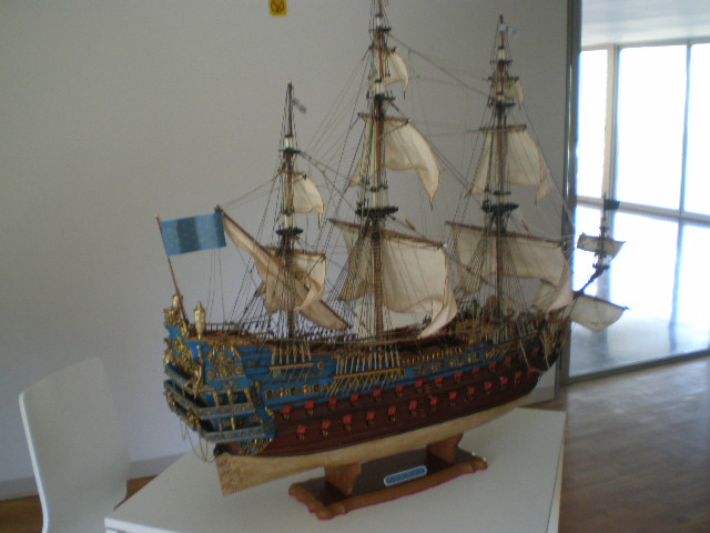

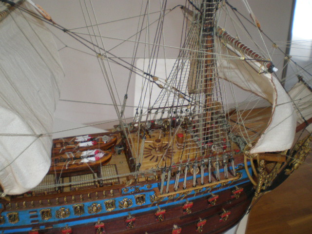

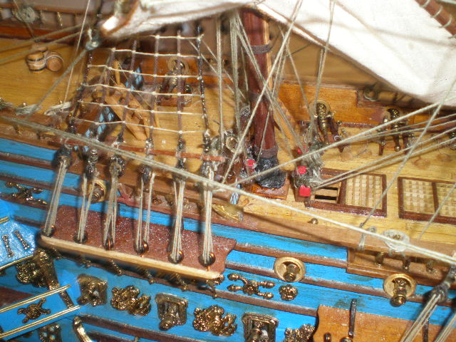

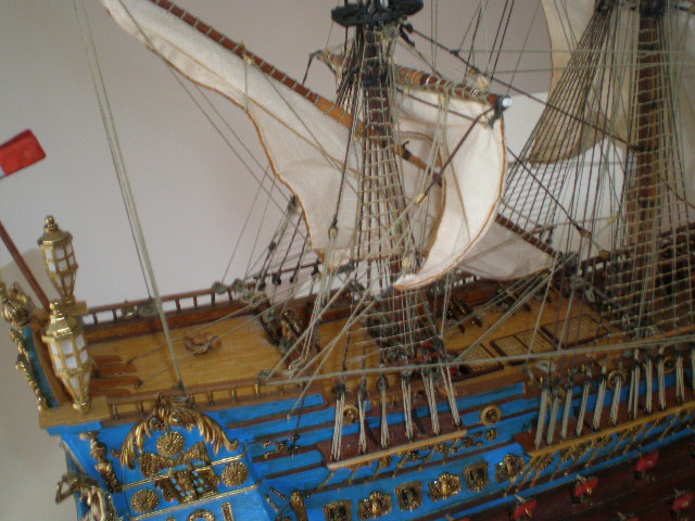

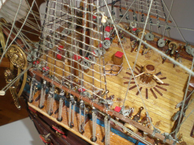

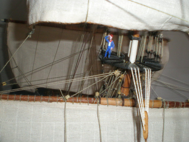

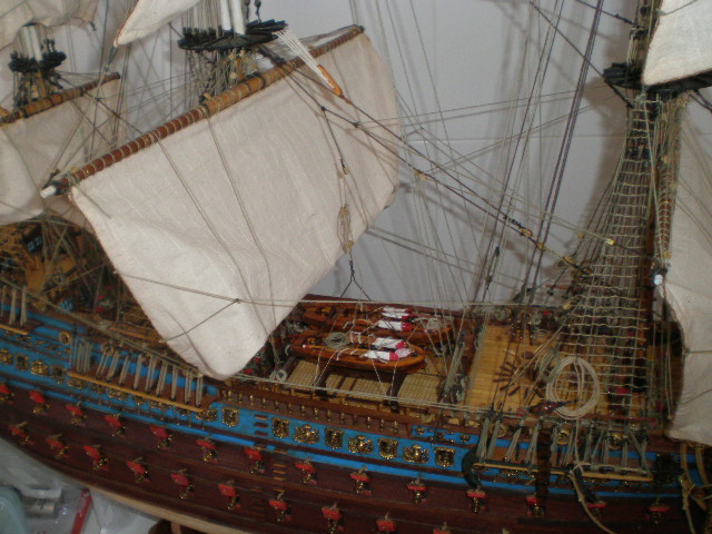

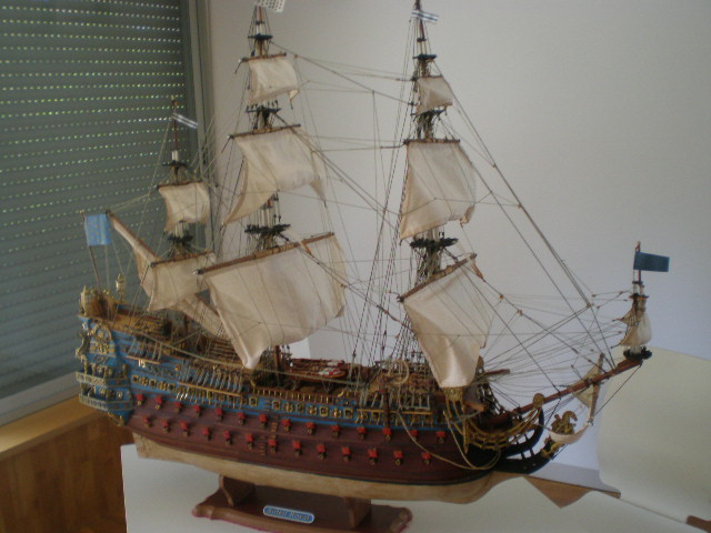

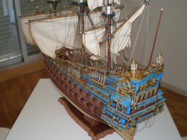

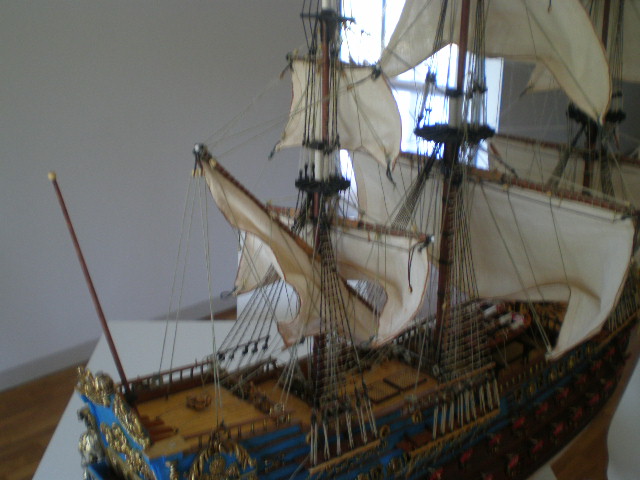

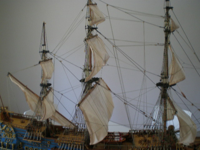

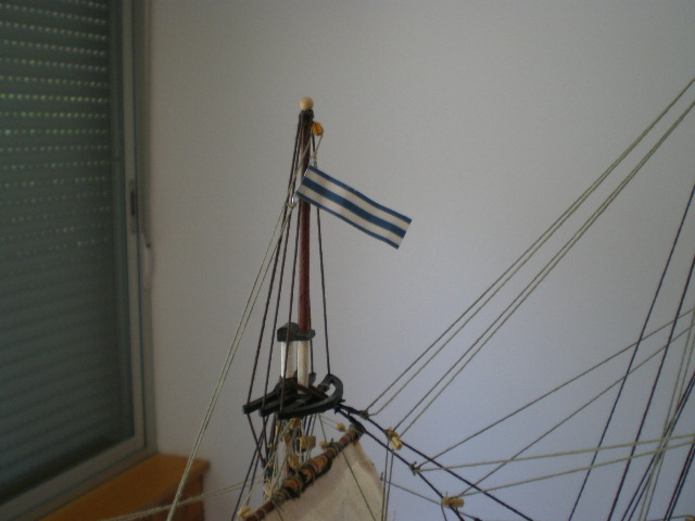

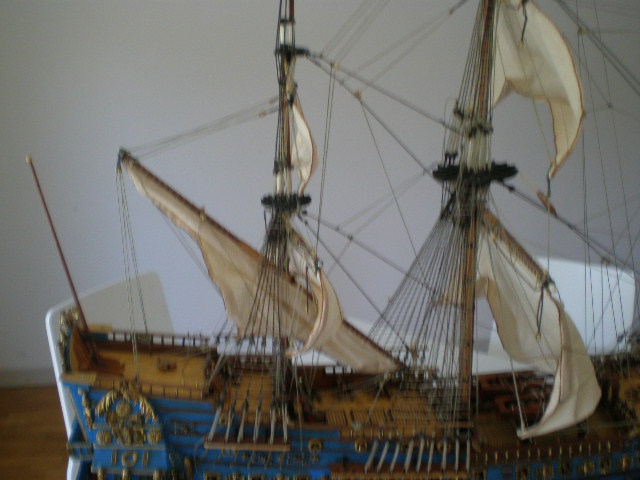

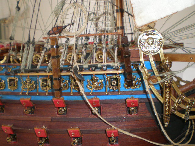

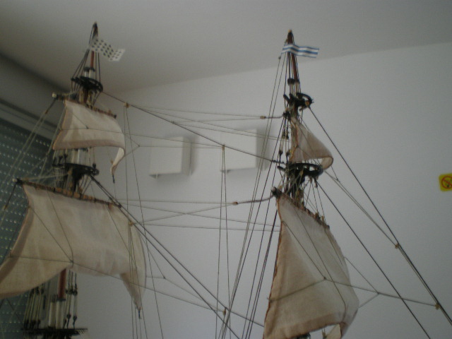

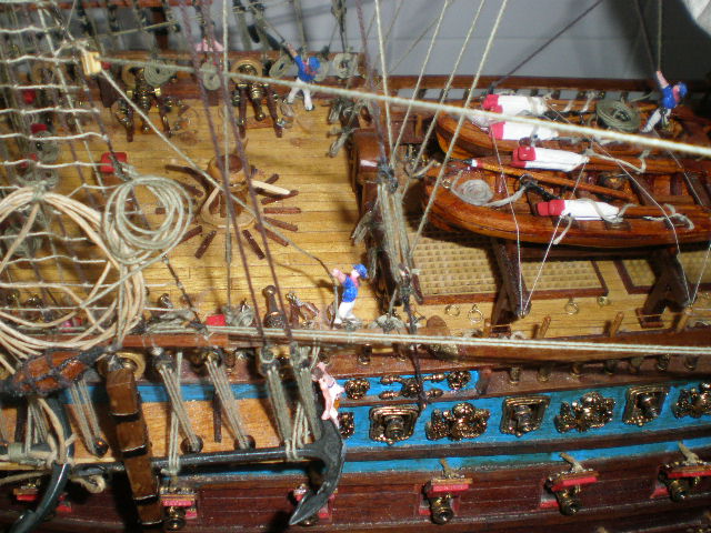

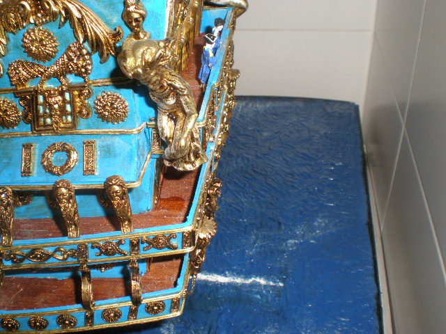

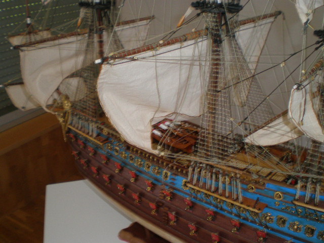

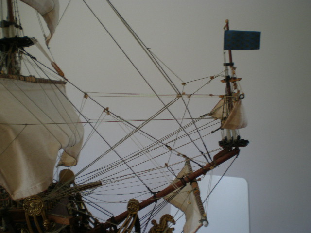

hola sal: gracias por pasarte, ya he terminado con la jarcia de labor, solo me quedan 3 o 4 cabos para adujar, luego seguire con las burdas de los tres palos ,ya que lo he dejado para el final y asi tener mas espacio mientras trabajaba con la jarcia de labor , pondre el fanal central de popa y para terminar el barco lo ultimo seran las banderas, creo que lo terminare la proxima semana, por cierto me encontre con un par de contradicciones en el plano de la arboladura y cordaje, este barco en relacion al precio sale caro y no deberia de tener tal fallo, me encontre que la vela mayor solo pone una escota en las esquinas inferiores hacia proa, la vela volaria hacia el cielo en vez de llevar el barco hacia adelante, asi que falta una escota hacia popa para sostener la esquina inferior de la vela en un punto fijo y asi poder cazar el viento, yo lo solucione, pero se lo aviso a los compañeros que esten haciendo el mismo modelo.
