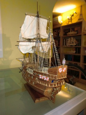

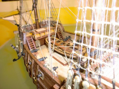

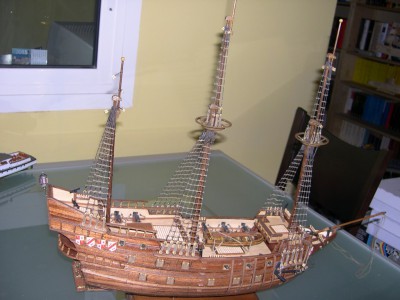

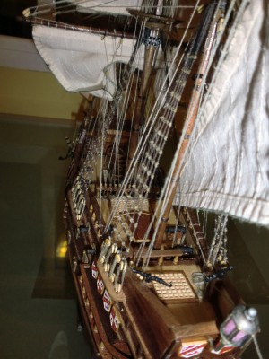

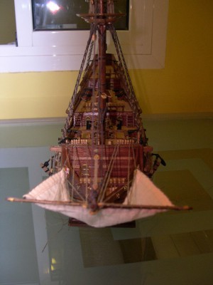

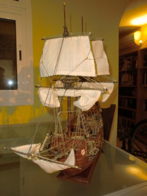

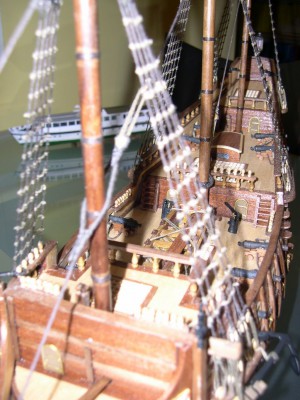

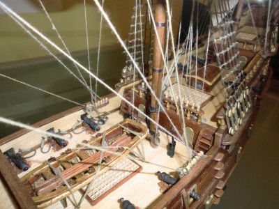

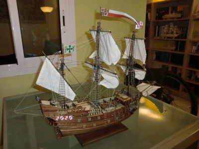

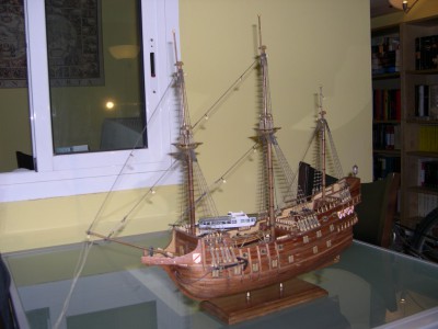

Mensaje por jakal »

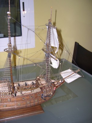

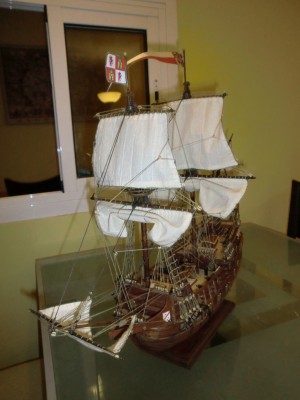

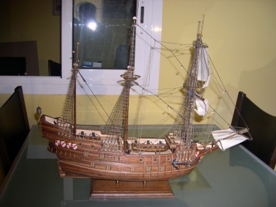

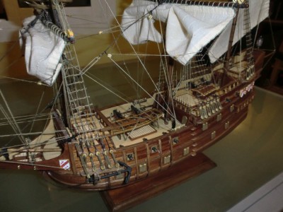

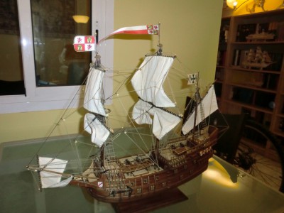

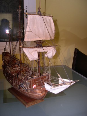

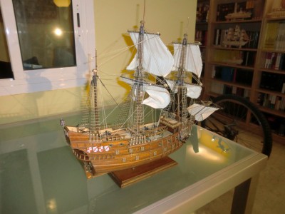

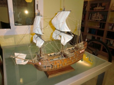

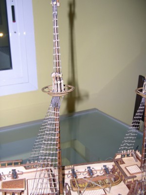

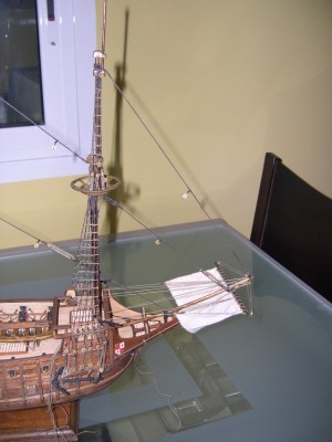

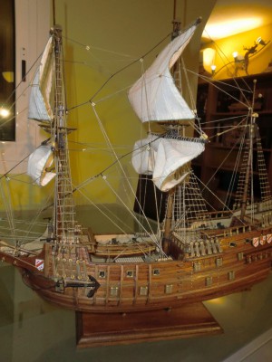

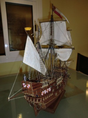

Bueno, al fin puedo decir que esta terminado (a falta de vitrina). Es el primer barco que hago no pintado y con arboladura (había hecho el pesquero Carmen II hace como una eternidad). Espero que os guste, no es ninguna maravilla pero estoy orgulloso de como ha quedado.
Ignacio
Primero las del palo mayor
Y las fotos finales del modelo acabado

Por favor jakal, ¿en que época se supone que existió el original de este modelo?
He visto en alguna intervención que se menciona el siglo XVI. Eso me hace suponer que perteneció a la época de los llamados Austrias mayores, de Inicio: Año 1516, a Fin: Año 1598.
Si es así, observo un par de anacronismos importantes; primero las cabillas y los cabilleros, no existían en esa época. Es curioso que pongas cabillas y ates las escotas y escotines del mayor a la regala, que es lo que realmente se hacía.
Segundo los escudos utilizados, no se corresponden a ninguno de esos dos austrias.
Además las cureñas de los cañones no eran de escaleta si no de dos ruedas similares a los de campaña.
jakal
Mensajes: 76
Registrado: Dom Abr 27, 2014 6:39 pm
Re: San Francisco II
Mensaje por jakal »
Hola Zapalobaco. Soy consciente que hay muchos no, muchísimos anacronismos en este kit. Yo como neófito de jarcias, aparejos, cureñas y todo lo relacionado con la navegación antes de empezarlo, no tenía ni idea de nada, así que básicamente he seguido las instrucciones que venían con el kit y he mirado algunas cosas (obenques, stays y algún detalle de arboladura en lo que las instrucciones dan solucciones que incluso yo veía que no eran lógicas), en el Petersson.
He cambiado muchas cosas, pero no todas. lo del S.XVI es lo que pone el fabricante (Artesania Latina) en la caja, pero como utiliza muchas cosas en fundición de otros modelos (escudos, cabillas....) supongo que para abaratar costes, pues ya tenemos aquí los anacronismos.
Del mas fragante y que si que descubrí fueron las cureñas. Las que venían eran de fundición y bastante horrorosas.... buscando como tenían que ser, vi que efectivamente eran de dos ruedas y con otro tipo de cañones.... lo de rehacer cañones con moldes y demás me pareció demasiado complicado, así que me limité a rehacer las cureñas desde cero, y para poder aprovechar los cañones facilitados por el kit, las hice de cuatro ruedas.
Sobre si existió el original en algún momento histórico... no estoy seguro, pero si existió seguro que el fabricante del kit se ha tomado muchas licencias por estandarizar piezas.
Mi objetivo no era hacer un modelo fiel al 100% al momento histórico (ya llegará el momento cuando haga alguno de arsenal), era acabar de una manera vistosa el kit modificando lo justo (y aun asi he rehecho muchas piezas) y aprender, sobretodo sobre arboladura.
