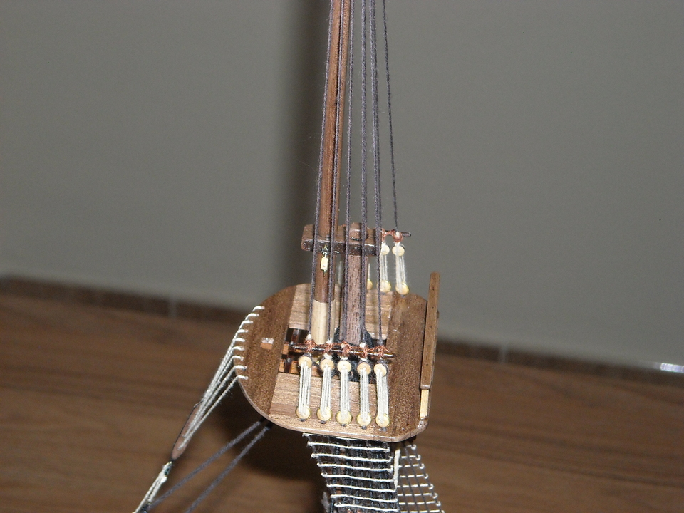

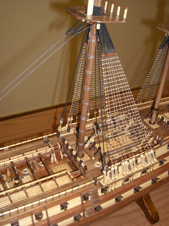

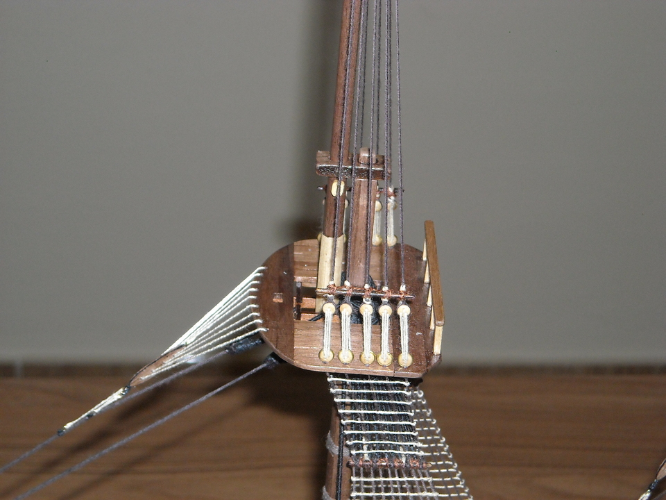

Fotos de los flechastes, con esto ya estan las "escaleras", ahora las arraigadas. Intentare hacer las teleras o "arañas" aunque no se muy bien su función, supongo que seria para estabilizar las cofas, pero no estoy seguro.
Saludos: SALVA

Buenos avances ya se está viendo imponente un gran trabajo, saludos.

Compañero aunque no entre habitualmente en tu hilo te sigo en silencio y veo una gran calidad en tu trabajo,animo que ya falta menos,saludos...

YA lo tienes casi ,te esta quedando mui bien saludos

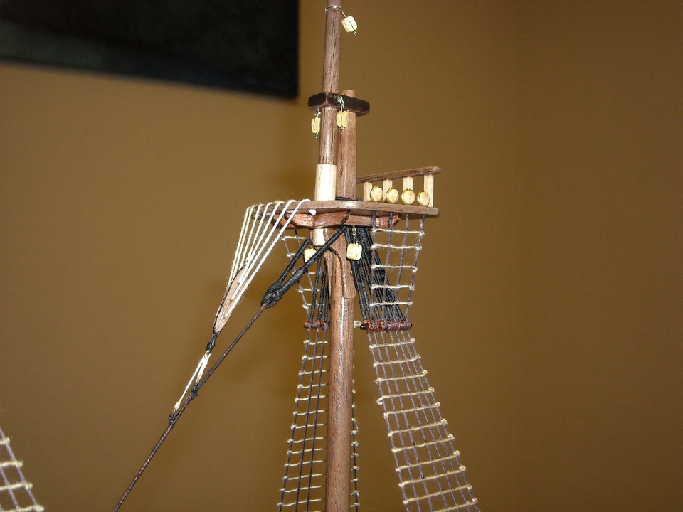

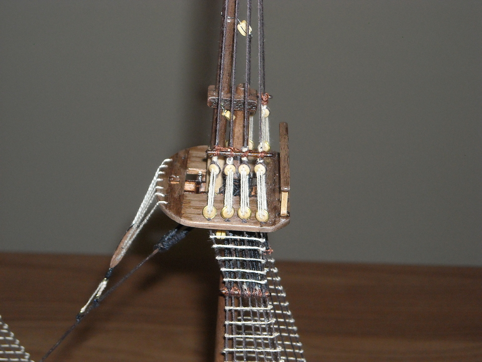

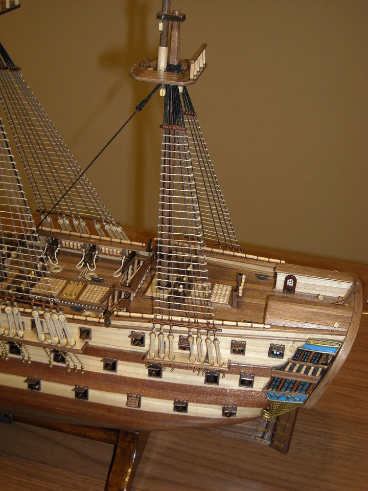

Esta semana las arraigadas, flechastes arraigadas, los tensores,las vigotas de los futuros obenques, y las arañas o teleras.
Al no estar previsto en el manual poner anillas a las vigotas no habian suficientes y tuve que hacerlas de cancamos de los marchapiés y de anillas que no se ven, cambiando estas por otras de cobre (casi no se nota). No he puesto los ganchos porque no he conseguido hacerlos todos iguales y de 4 mm.
Con esto termino el "primer piso".
Saludos: SALVA

Chapo,muy bien,me encanta como lo llevas.....

Gracias Miguel, cada semana queda menos, seguiremos avanzando con la ayuda del foro y comentarios como este.

hola compañero: me encanta como lo llevas te esta quedando precioso, el trabajo de las jaretas " chapo" un cordial saludo. carlos.

Gracias Carlos, en principio no pensaba ponerlas, pero la verdad hacen su trabajo, tensar las arraigadas y unir las dos "escaleras", para que tuvieran mas estabilidad.

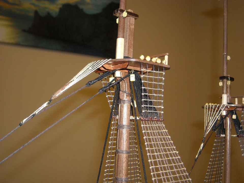

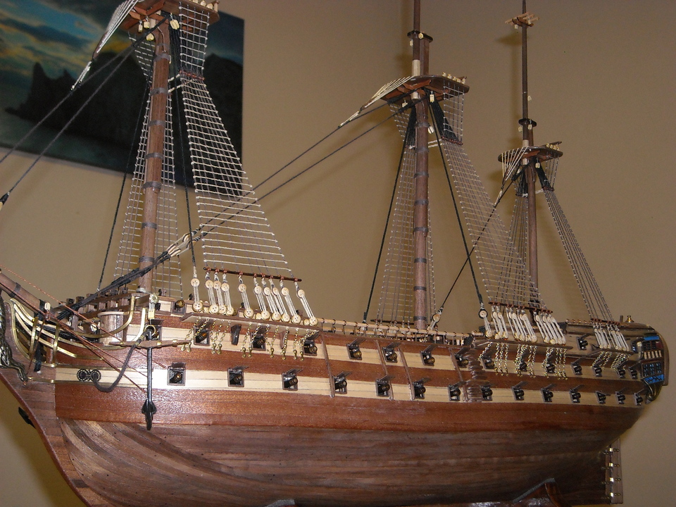

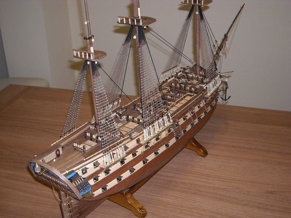

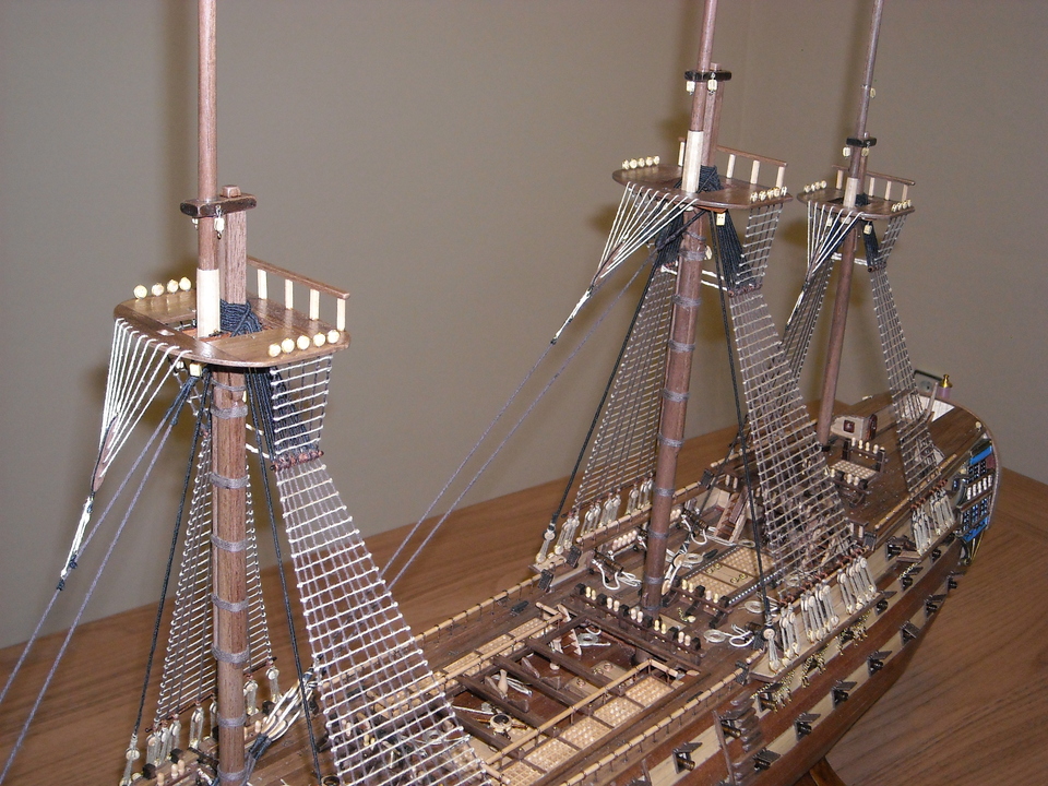

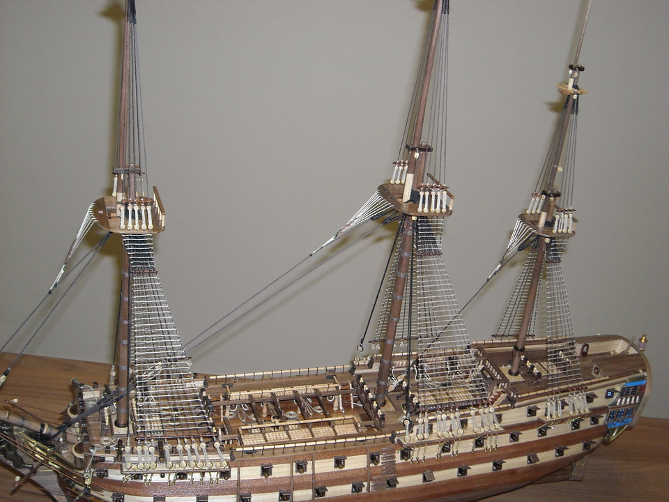

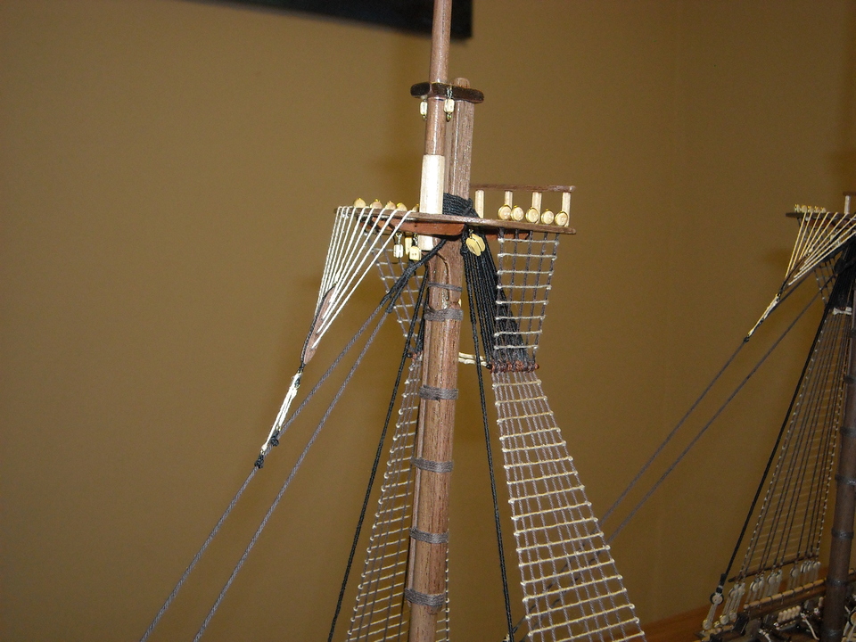

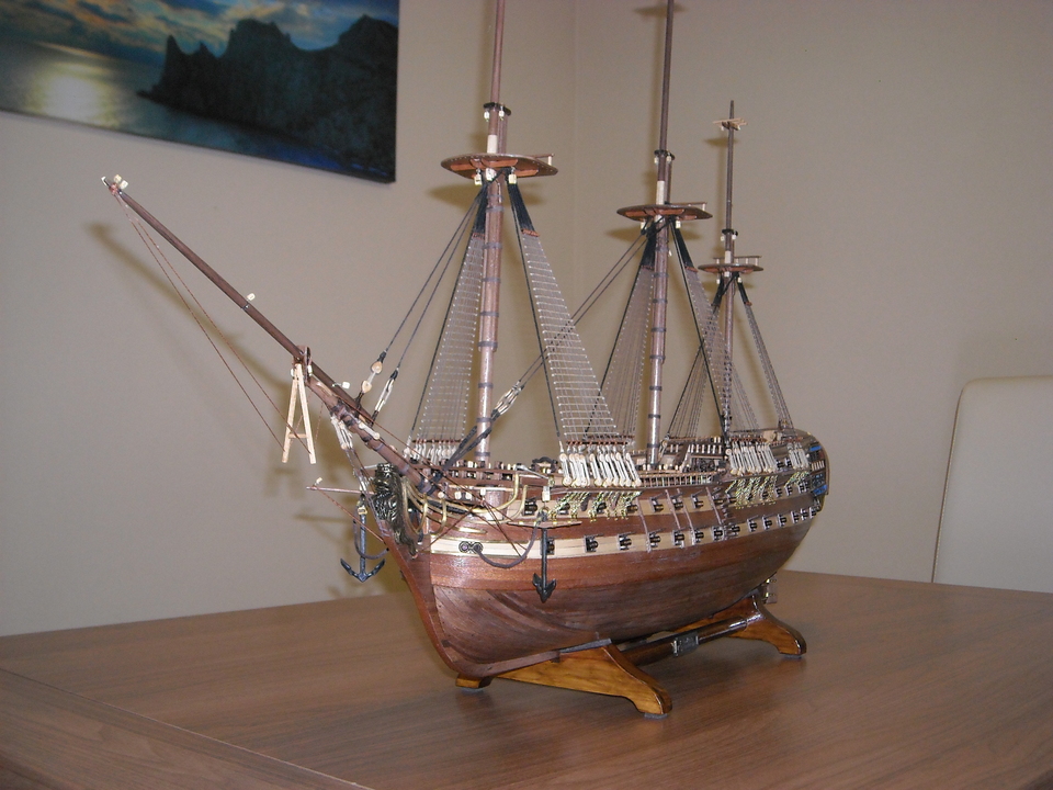

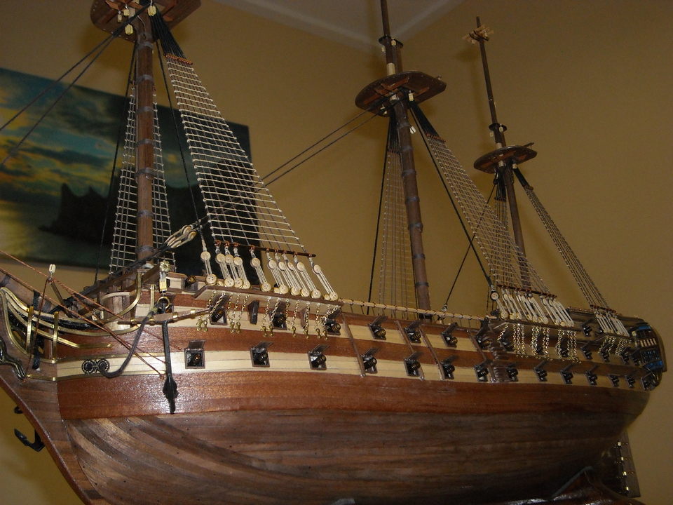

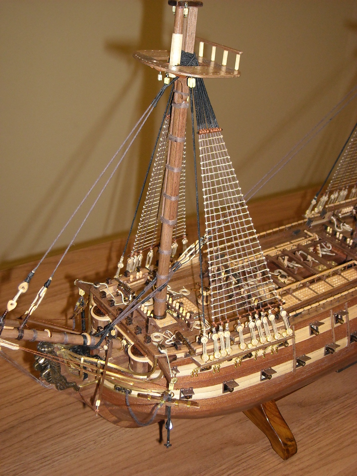

Con las fotos de los obenques de los masteleros empieza a verse el aspecto que tendra el barco, aunque aun falta un "piso".
Tambien he colocado los gardajarcias, son de madera como los de abajo pero en vez de ser de 1,5 mm son de 1mm, mas difícil todavía.
Saludos: SALVA
Saludos: SALVA

se ve precioso. saludos carlos.

Gracias por el comentario tan positivo, eso que en las fotos se ven unos brillos extraños que no tiene el original, cosas del flash de la camara digital. Con las reflex esto no pasaba.
